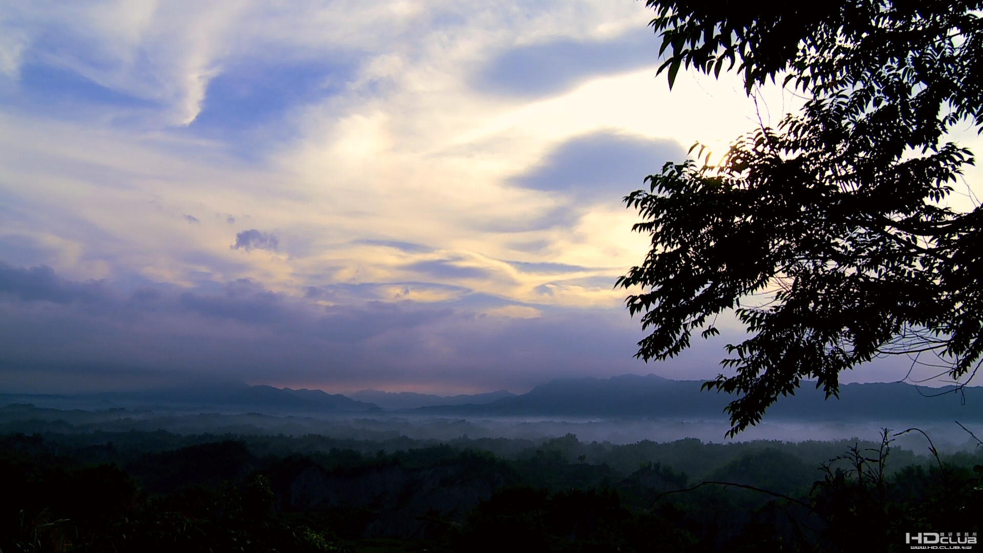

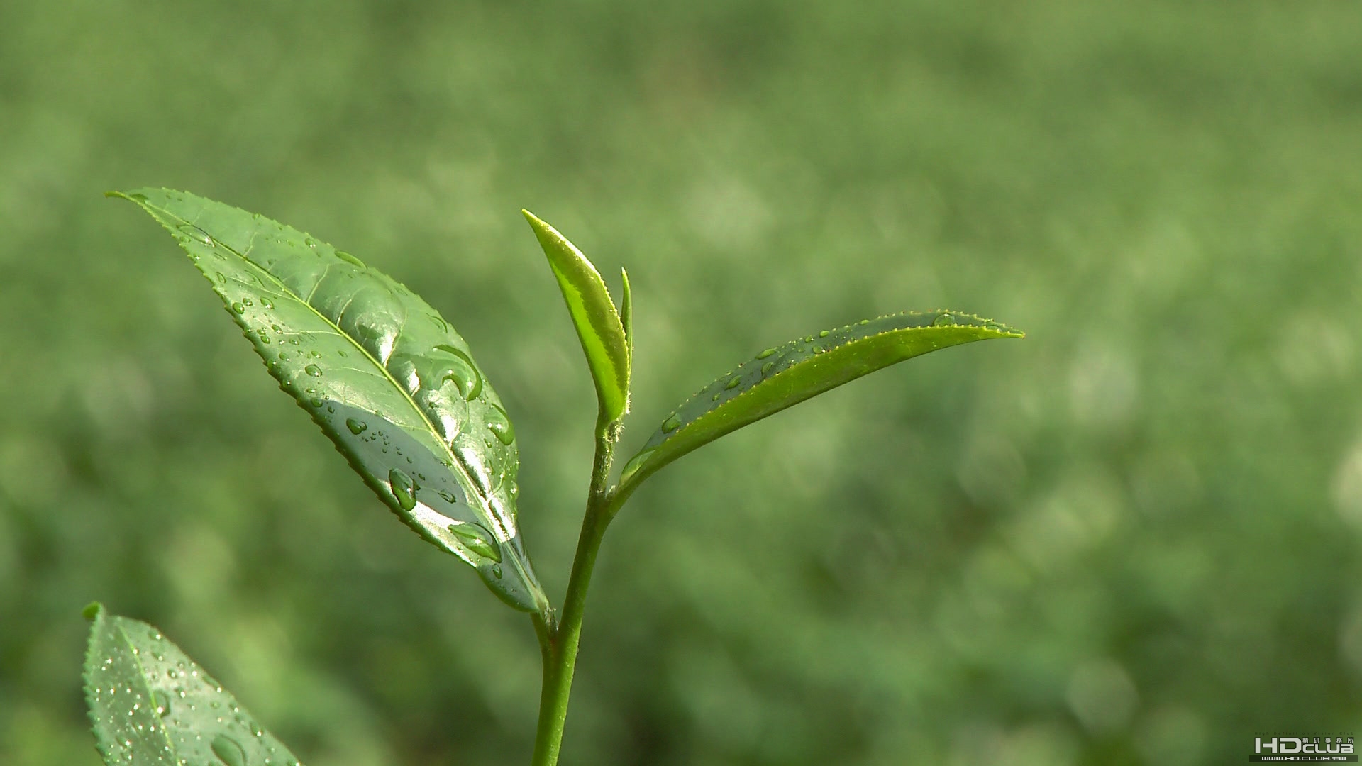

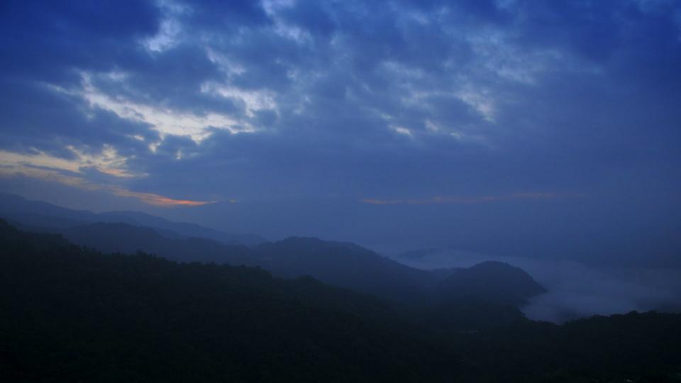

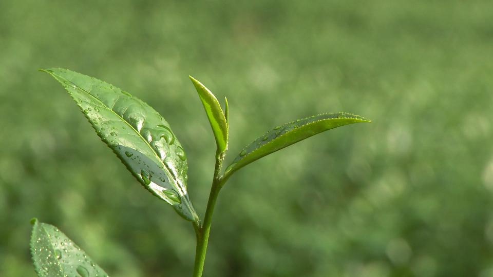

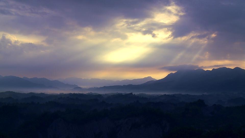

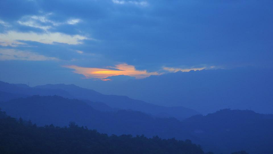

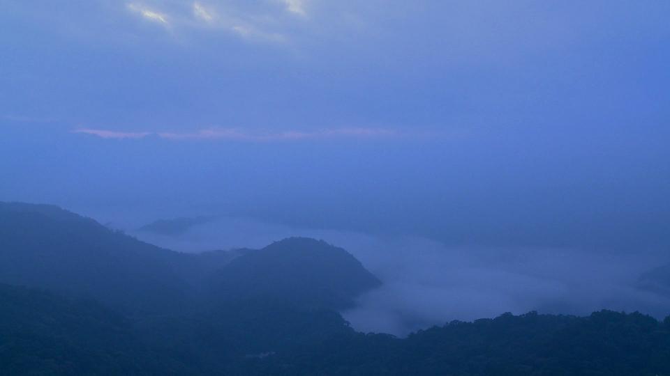

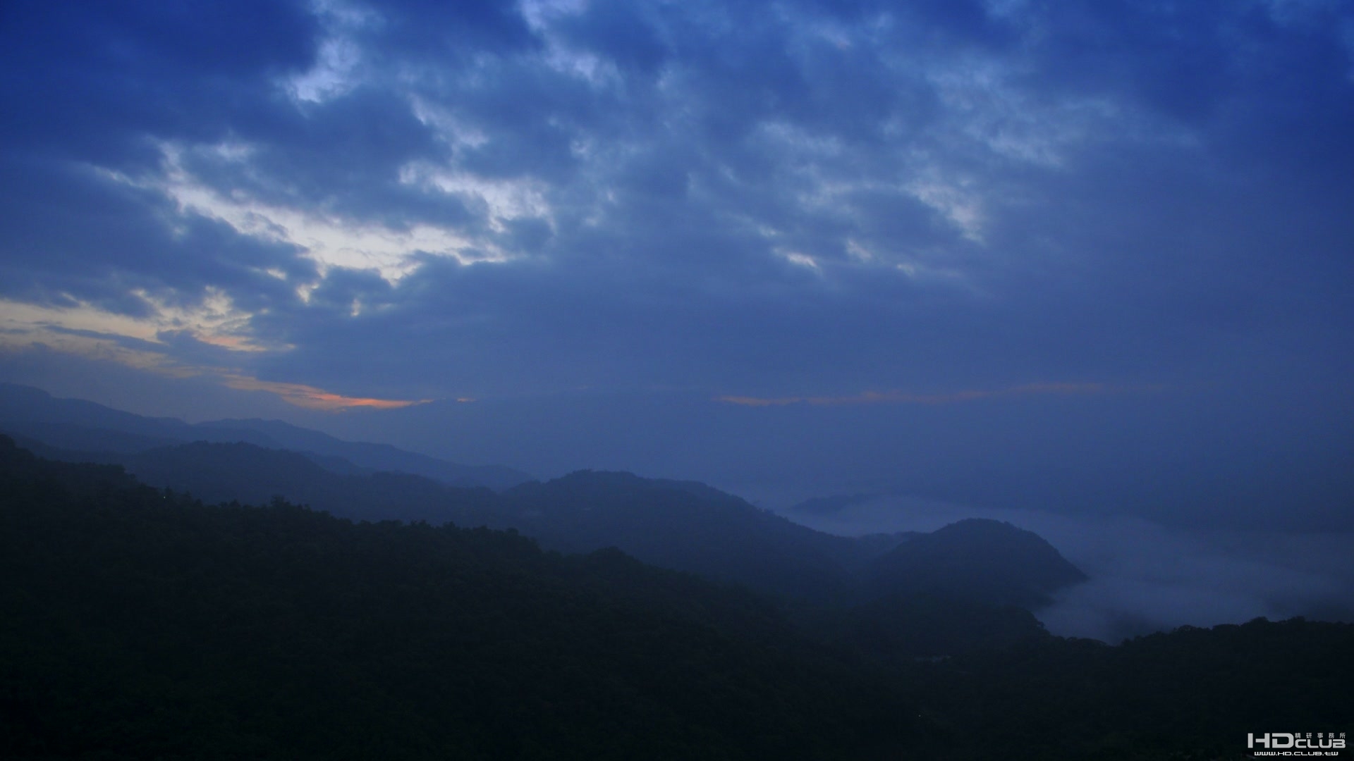

颱風剛過,想說趁著水氣足,上小格頭拍雲海!
攝影師是我的班底,小傑(綠島篇的攝影師)
首次接觸EX3 XDCAM系列的機器!
在Coffee還有asa阿貴的協助下調整了兩組參數準備拍攝!
以下擷取圖是以kmp播放快速擷取方式取得的!
當然,影片是經過後製調色的,這樣才看得出來EX3 可以調色的空間!
調色過
調色過
原始拍攝
原始拍攝

小格頭昨天水氣還太重,所以雲海並不理想,這兩天一有空還是會在衝上去碰碰運氣的!
如果大家不急的話,我會把這些片段編輯一下,以原35Mbps bitrate上傳上來。
另外我也正在規劃 XDCAM XD系列的參數交流區.
希望各位能多加參予討論!
也希望對EX3有興趣的朋友,可以透過公用機,早日能有更多高水準的作品!

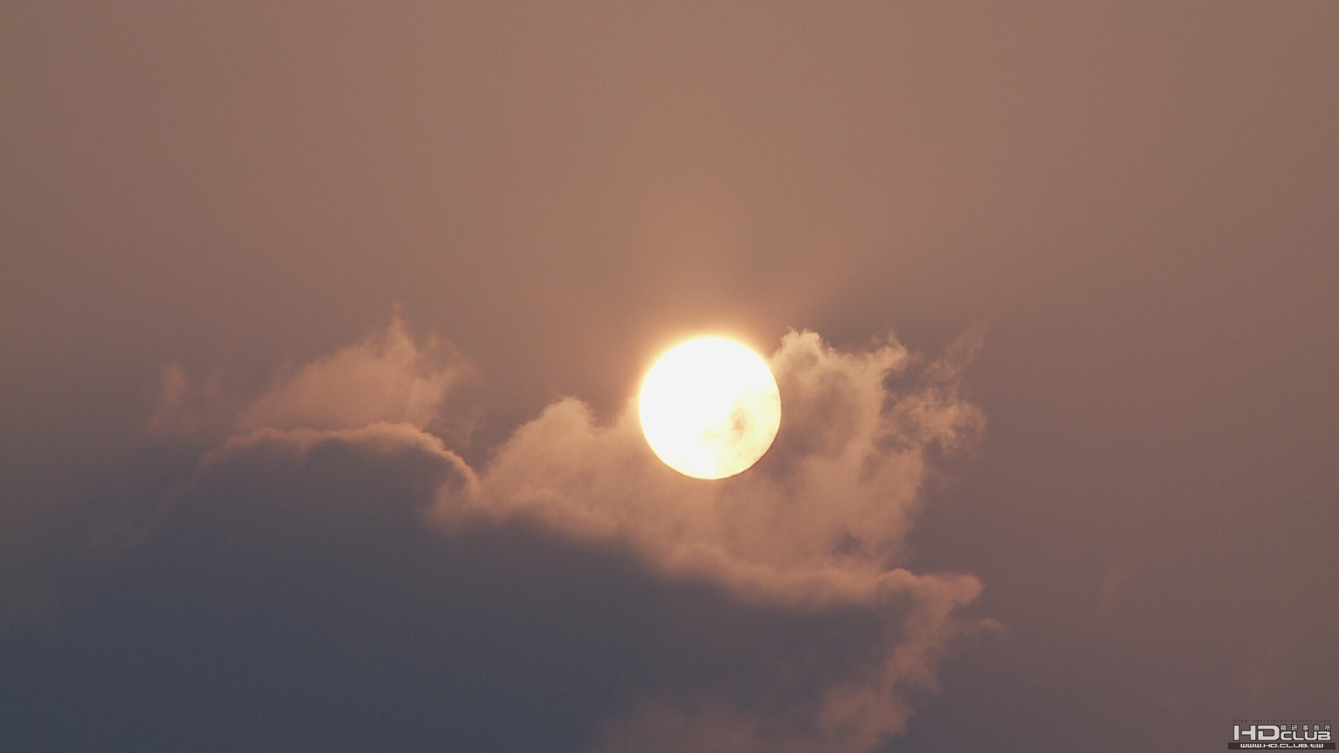

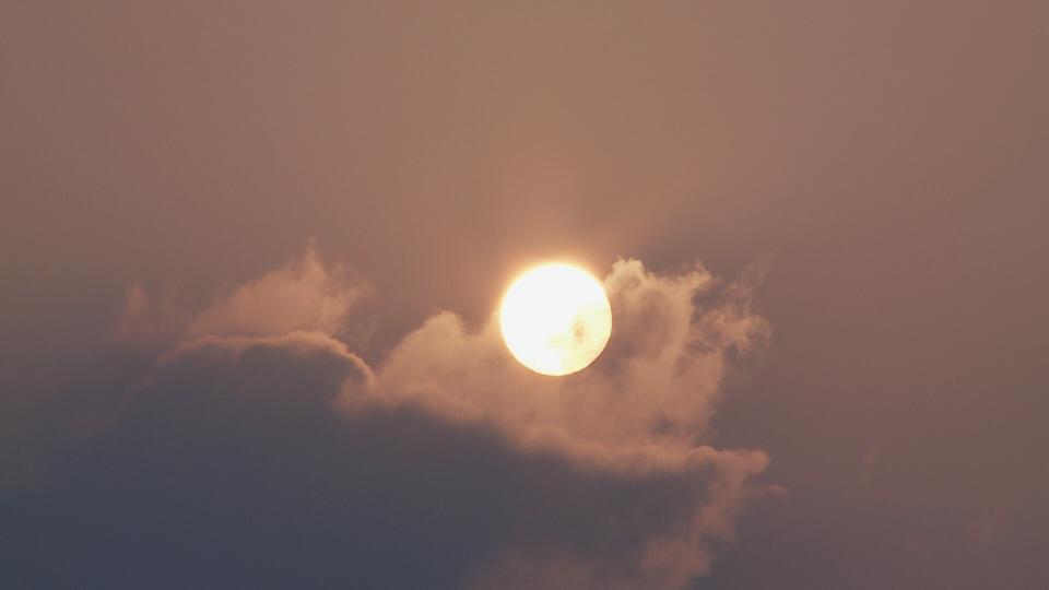

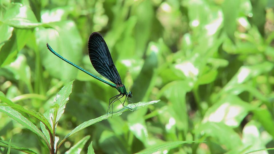

我也來貼幾張ex1拍攝的擷圖,後製有調色
第1.2張遠景.第3張是cmos的致命傷日出特寫

今天去站長那邊現場看,單張定格細膩度直逼單眼相機的感覺

要將EX1/EX3拍的像DSLR的RAW檔, 以便在後製上有較大的調整空間.
只要將Matrix設定為off, 及Gamma table設定為CINE 1~4.
更改了這兩個設定之後.
你拍的畫面就會變得較暗,很平, 沒色澤了.
Gamma設定為Cine 1~4會使畫面變得較暗,
但高亮度的色階都可以記錄得到.
亮度不足的部份, 可以透過後製調整加以拉高亮度.
但拍攝時如果亮度就己經over, 那後製時就算拉低了亮度訊號卻也拉不回over之後的色階
Matrix設定為off後, 會變得沒有色濃度.
但它卻真實記錄了顏色的相位.
因為你是有打算要在後製做修色的工作.
所以Matrix設在off, 才能得到真正的色相.
如果拍攝前就將Matrix設在on, 那等於是在攝影機內就先加入了Satruation了.
這樣在後期做修色時, 就較沒那麼大的寛容度了.

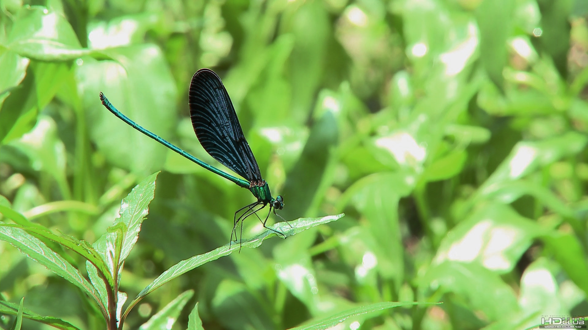

那片葉子真鮮綠可口啊

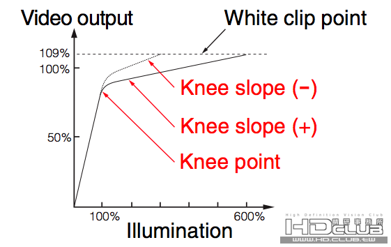

針對夏米老師對Knee的敘述,用成一張圖來補充說明
參與人數 2名聲 +20 精幣 +10 收起 理由
Shammy42 + 10 厲害喔. 那麼快就找到圖了.
BlueMark + 10 + 10 很用功捏!
