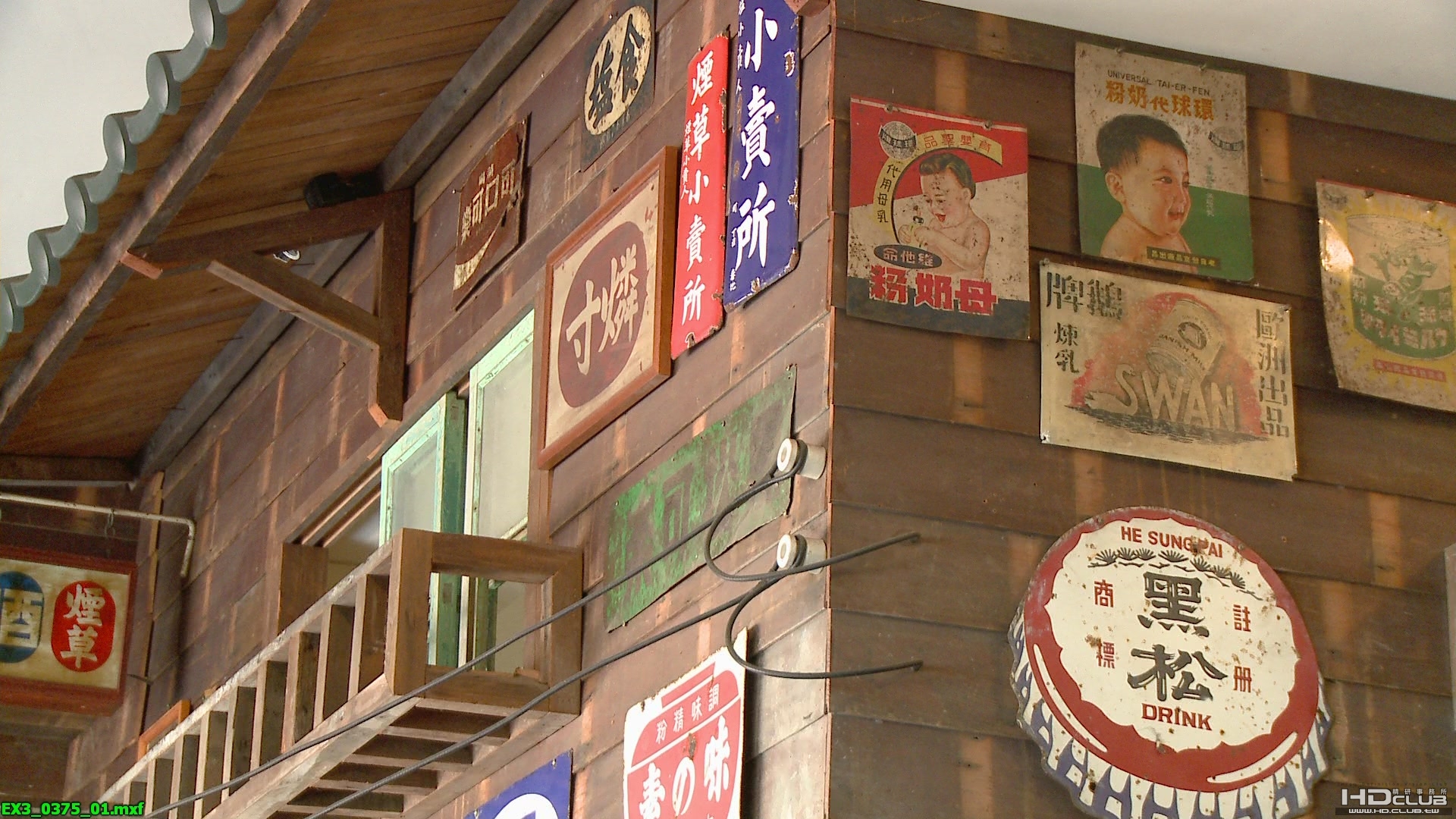

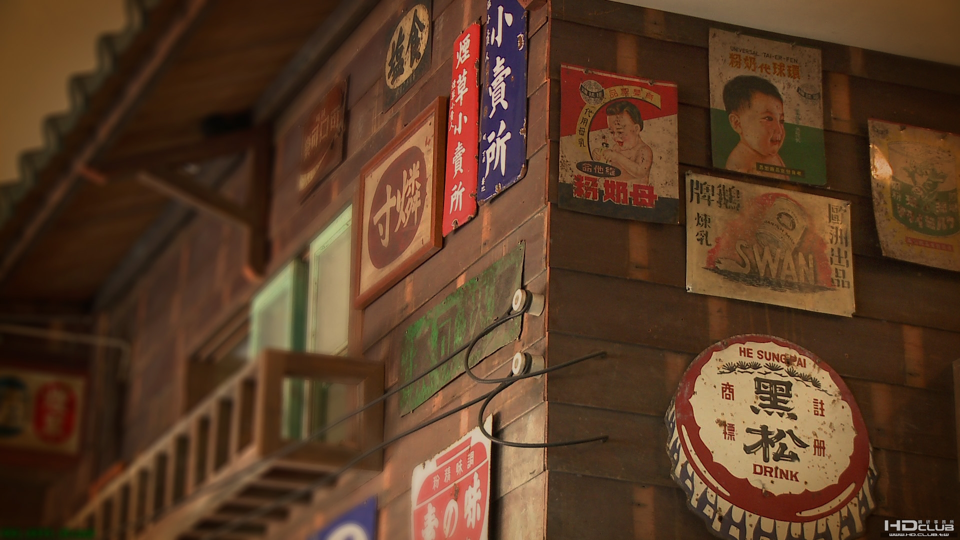

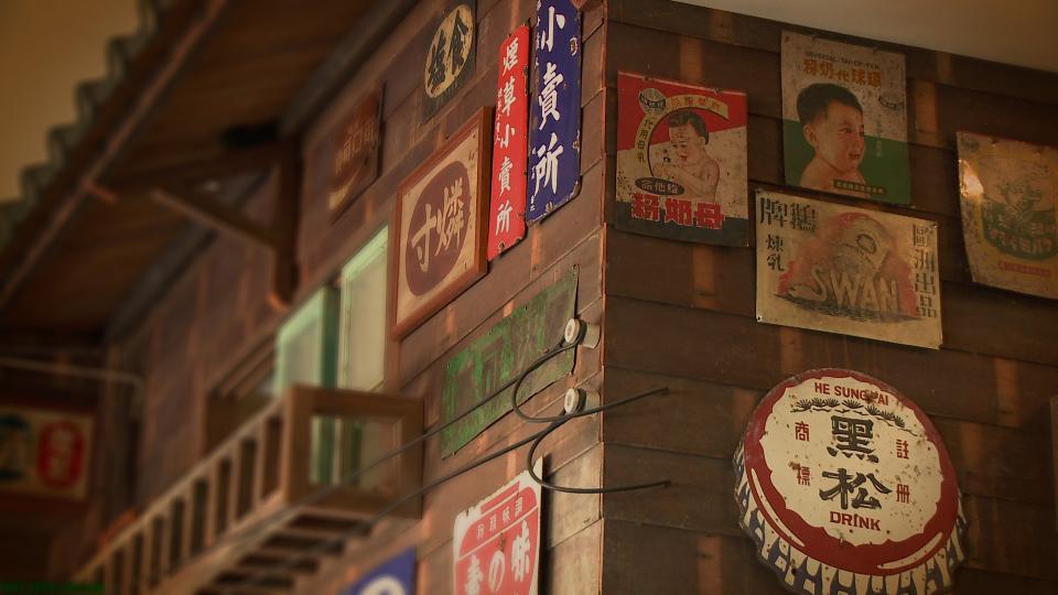

昨天跑去九份晃晃
照著Shammy42 建議的關掉Matrix
調色空間果然大很多喔!
補充一下..這兩張是室內拍攝的,假景深是做出來的..

發表於 2008-9-22 01:54:39 | 顯示全部樓層
很有 Fu 的假景深
想請問西楓導
那張假景深是非線性剪輯時上的效果再靜態截圖
還是只是輸出單張後再用PS修圖呢
希望有天也能從西楓導那邊學到一些後製的技巧
 樓主| 發表於 2008-9-22 01:59:54 | 顯示全部樓層
原帖由 dyeverywhere 於 2008-9-20 23:43 發表
那片葉子真鮮綠可口啊
那是茶葉! 坪林山區的茶園拍的。
一心二葉 就是長這樣。
 樓主| 發表於 2008-9-22 02:00:34 | 顯示全部樓層
原帖由 alex 於 2008-9-22 01:54 發表
想請問西楓導
還是只是輸出單張後再用PS修圖呢
AE萬歲!
當然最好是希望可以替換的鏡頭早日出現!
就沒有必要這樣假來假去了CCcccc

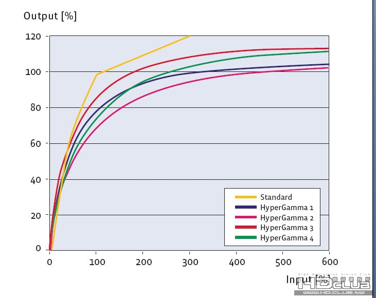

發表於 2008-9-22 10:02:53 | 顯示全部樓層
原帖由 912 於 2008-9-22 00:20 發表
不過如何知道攝影機有600%的實力?也就是說如何證明?呵呵
請連結以下網址 下載PDF檔
http://ws.sel.sony.com/PIPWebServices/RetrievePublicAsset/StepID/SEL-asset-47144/original/hdwf900r_broch.pdf
在第九頁的右邊中間圖示
發表於 2008-9-22 10:28:21 | 顯示全部樓層
感謝 Shammy42兄的解說,
小弟有個邏輯的問題,以這張官方圖來說,
Input 可以達到 600%,
那人的眼睛到底可以達到多少呢?
難道滿分不是 100?
能比正常眼睛寬容度強的傳感器應該沒有吧?嘿嘿
[ 本帖最後由 912 於 2008-9-22 10:29 編輯 ]

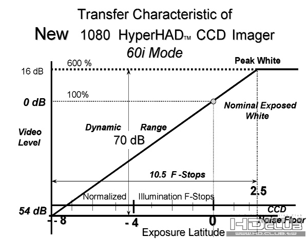

發表於 2008-9-23 11:09:03 | 顯示全部樓層
關於動態範圍跟寬容度, 嚴格講的確是不同.
一個是電子攝影機使用的名詞, 一個是film底片機使用的名詞.
Shammy兄的說法很正確,二者是可以相互轉換的:
這張圖是HDW-F900的動態範圍-寬容度轉換圖,摘自SONY "24P TECHNICAL SEMINAR #3"。
縱軸表示動態範圍,以百分比表示(最高600%)。或者又稱之為Video Signal Level,以dB表示(上下範圍合計70dB)。
橫軸表示曝光寬容度,以F級數表示(左右合計9.5級)。
Brian
參與人數 1名聲 +10 精幣 +5 收起 理由
charleswu + 10 + 5 很棒的圖解,一目了然
發表於 2008-9-23 11:44:55 | 顯示全部樓層
這圖比較有道理了,嘿嘿
不過跟 Knee強光壓仰功能,意義好像不太一樣。
發表於 2008-9-23 19:30:34 | 顯示全部樓層
原帖由 912 於 2008-9-22 10:28 發表
感謝 Shammy42兄的解說,
小弟有個邏輯的問題,以這張官方圖來說,
Input 可以達到 600%,
那人的眼睛到底可以達到多少呢?
難道滿分不是 100?...
912兄,不要拘泥在600%的數字上,這是廠商故意用來形容他們機器很神奇的用法
600%相對於100%,提昇了6倍,換成dB做單位,要用以10為底取log對數後,大約就是16dB啦!
而這個600%的白,是相對於機器上原始100%的白而言,跟人眼完全沒有關係
感謝夏米老師與布萊恩老師的詳盡解說,也讓小弟獲益不少
knee是壓抑的高光部分,而curve或hyper gamma則是改變了影像調性,同時壓抑了高光與低光部,讓中間調凸顯出更多階層,看起來會更加細膩
這時候需要搭配打光,藉由燈光的運用,可以呈現如電影般細膩的階調與光影效果。如果不打光,由於對比不足,看起來影像反而更霧更軟
但卻也保留了更多高光細節,所以也可以在影像後製中修正還原回來
幫夏米老師附上SONY原廠的圖片,好讓瀏覽者更能一目了然,
出處:http://ws.sel.sony.com/PIPWebServices/RetrievePublicAsset/StepID/SEL-asset-47144/original/hdwf900r_broch.pdf

發表於 2009-5-1 22:50:42 | 顯示全部樓層
那人的眼睛到底可以達到多少呢? ...
最近看到一篇眼睛的報導,裡面有提到眼睛的動態範圍約為120dB
對照brian兄43樓的圖,攝影機的動態範圍則是70dB
供參考
