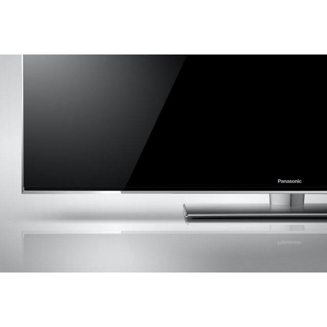

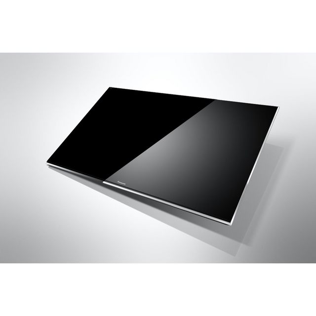

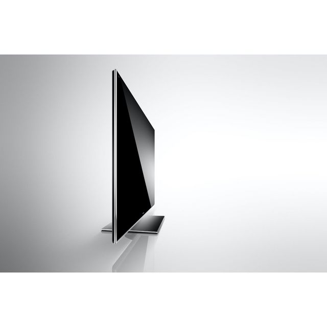

首先看看這台電視的外觀了, 電漿也開始往時尚家具的方向去設計了
他的外面有一層銀邊, 但裡面四章一樣有幾公分的厚度, 所以原則上他不能算是無邊框(如LG 與 SAMSUNG), 是屬於一般邊框, 但整體上已經比以前的電視更薄了

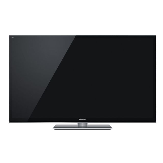

實機外型
此機竟然有THX認證的LOGO字樣, 表示出廠前經過調整, 我們來看看是不是經過認證後就不需要調整了
