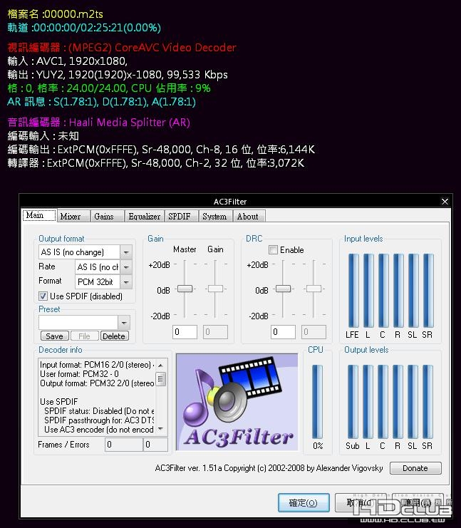

可以,不過沒解碼器可處理,而且分離出來的LPCM5.1 , LPCM7.1聲道順序的錯置問題仍在
LPCM5.1可利用AC3Filter來修正聲道順序
http://www.hd.club.tw/thread-3153-1-1.html
但LPCM7.1他並不支援,會變成如下圖情況,無法正常播放
另外附帶一提,先前在測試華碩HDMI 1.3音效卡時,發現LPCM 5.1,LPCM7.1可透過Haali分離器直接送給音效卡而做輸出,但因聲道錯置的問題
,出來的聲音並不正確
假使Haali方面可以修正此一BUG,使用KMP來撥放LPCM 5.1 , LPCM 7.1無損音效,夢想可以成真!
