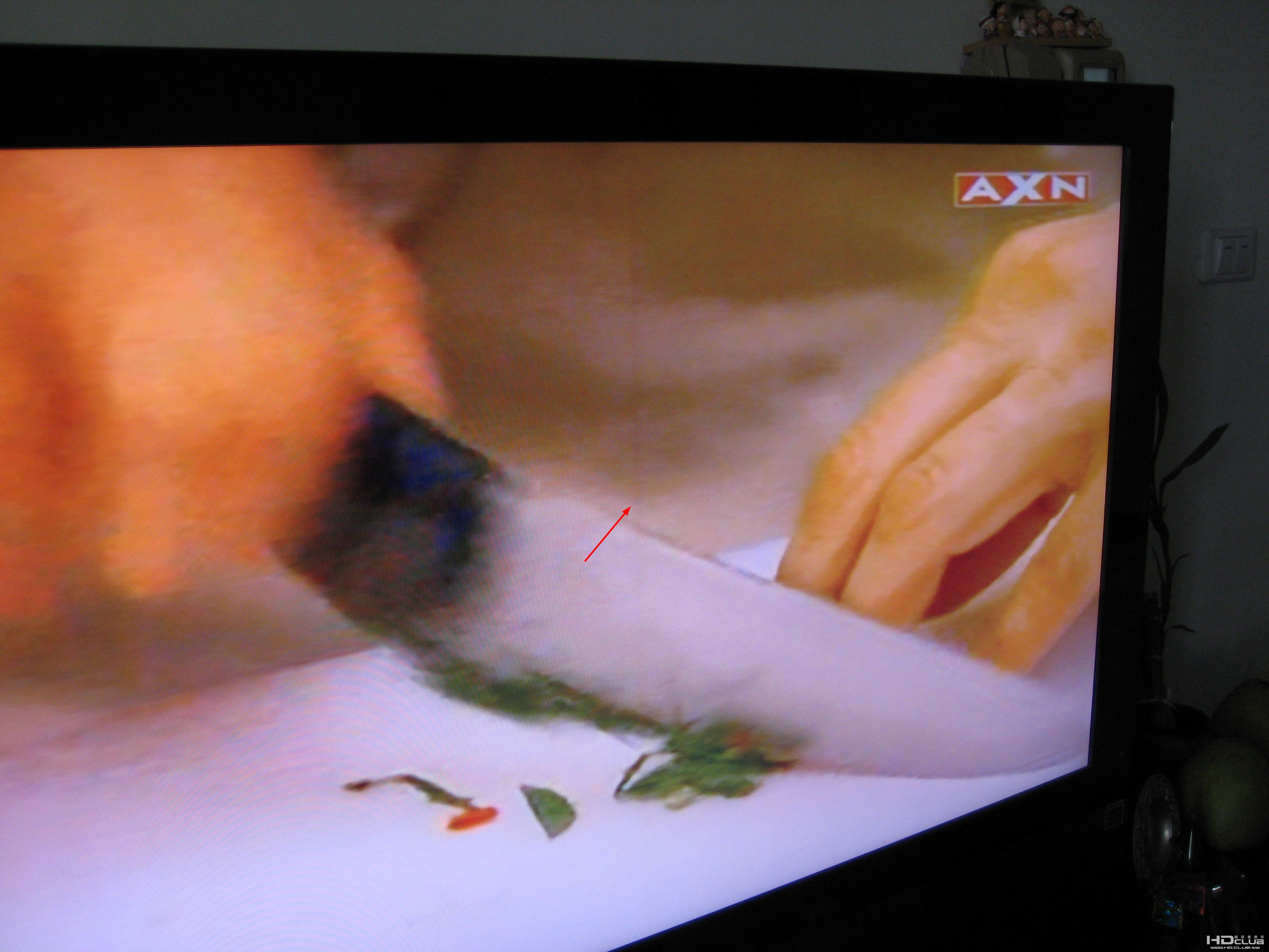

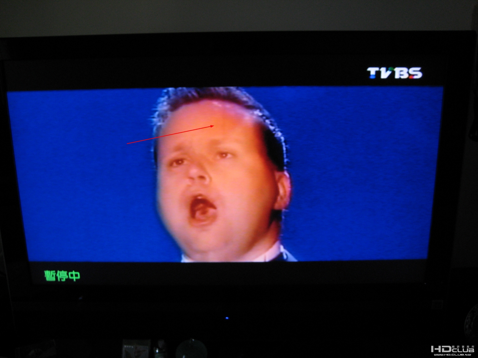

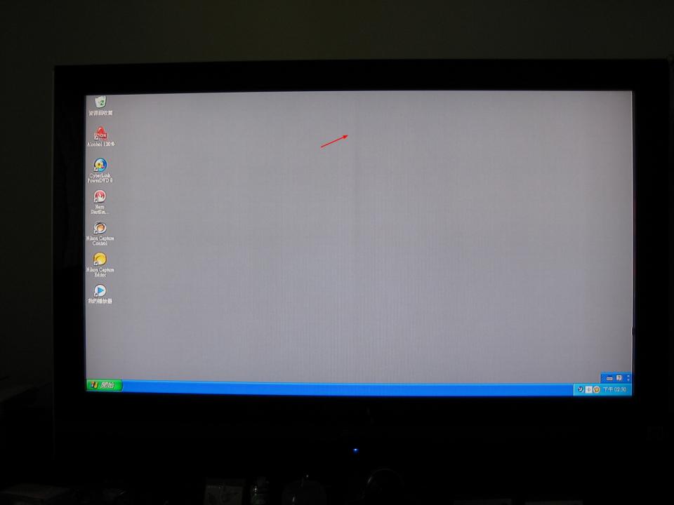

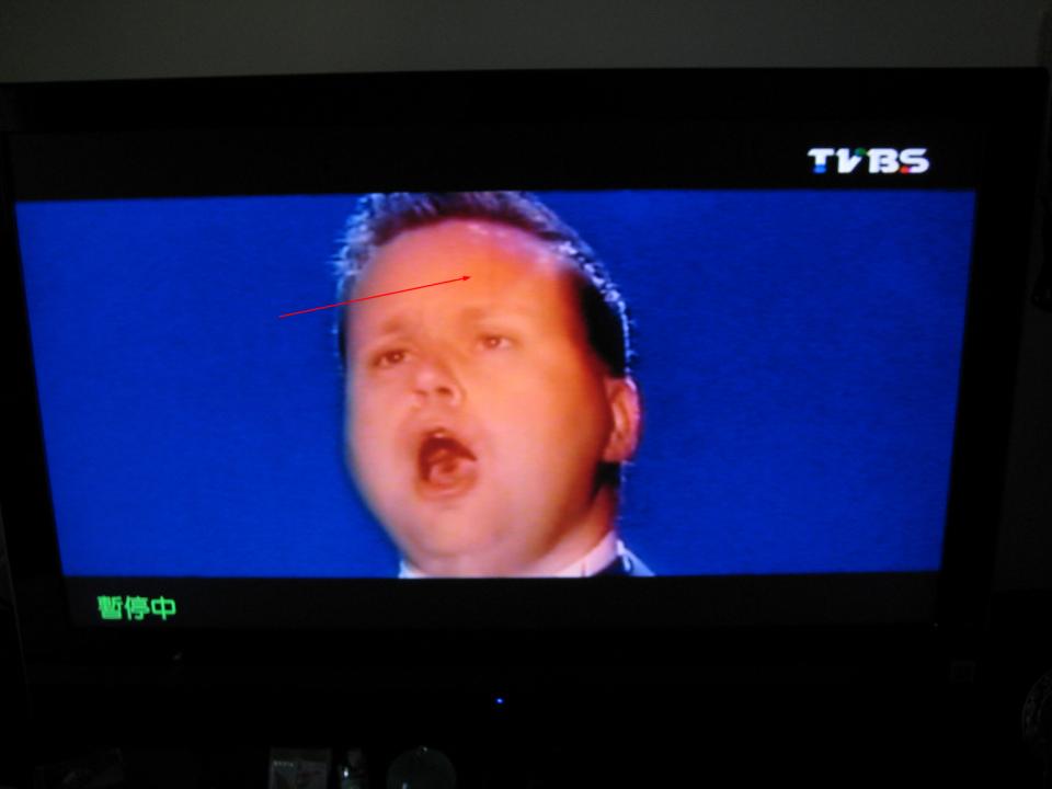

以下是我個人1年8~9個月 LCD TV 使用報告.
目前聯繫服務人員指派工程師前來查看.
我目前只擔心超過保固的這台近九萬的LCD TV 不知道能有什麼樣的維修服務.
之前升級韌體,服務真的很好,也很週到,但目前這種狀況,希望別讓我失望.
在這先存檔一下,日後給有需要的人參考 !
真的目前沒什麼心情說啥話 ! 難道是之前為了推薦42吋電視一回文,有整念力想把這台給念壞.....
SHIT SHIT SHIT..........不知道該說好的不靈,壞的靈....案.....

發表於 2008-9-23 00:29:14 | 顯示全部樓層
小弟的木眼實在看不出什麼端倪耶...= =
神秘的故障究竟在哪啊呀??
發表於 2008-9-23 00:31:19 | 顯示全部樓層
原帖由 sky2008 於 2008-9-23 00:29 發表
神秘的故障究竟在哪啊呀??

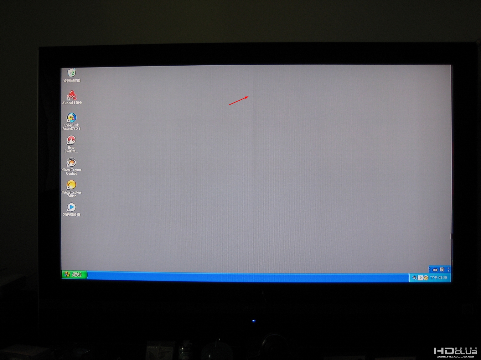

感覺有一條垂直黑線
發表於 2008-9-23 00:56:10 | 顯示全部樓層

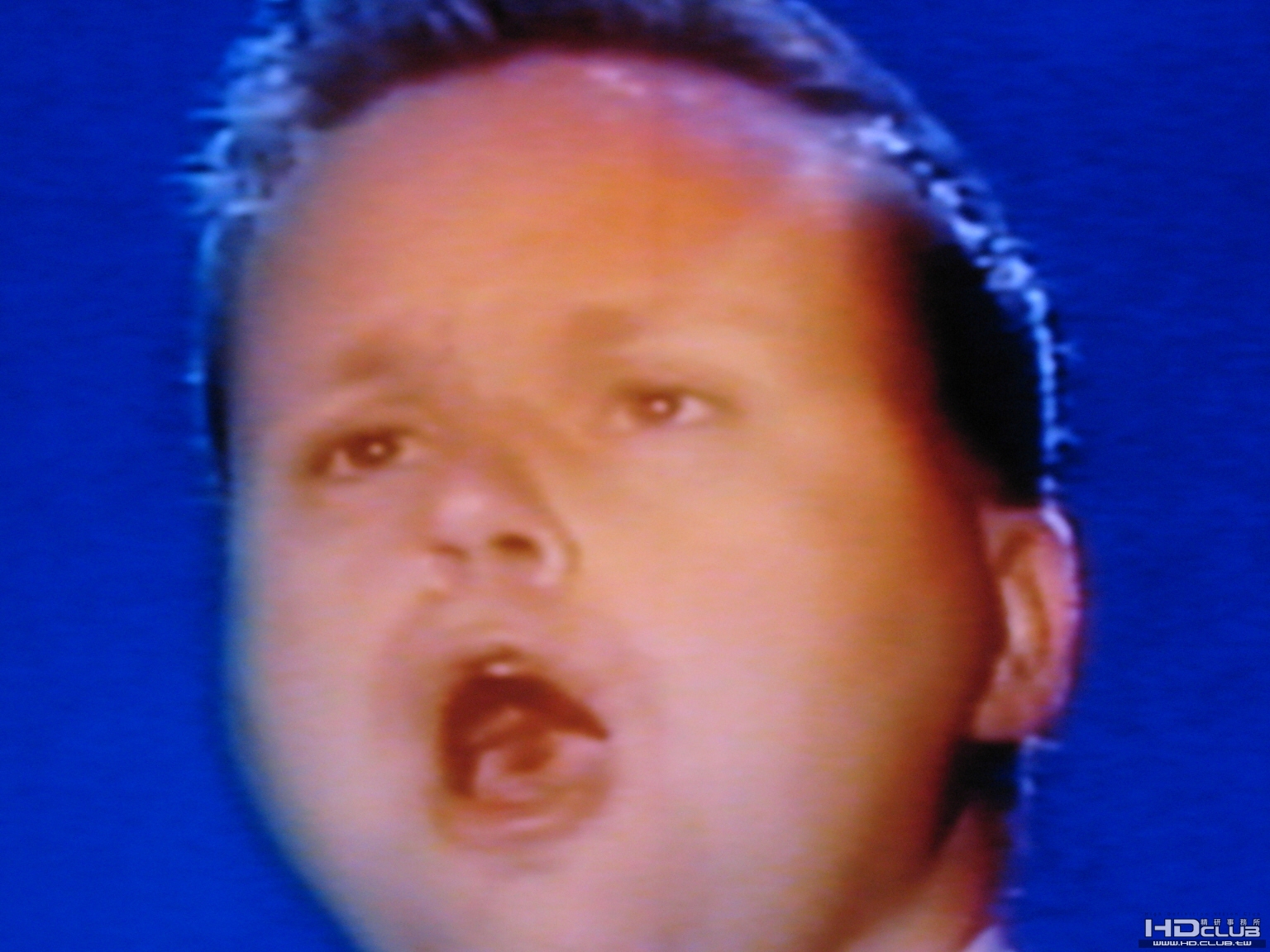

烙印現象 , 燒烙現象 , 都有人講 . 液晶跟電漿 (等離子) 面板的痛 ,
通常面板都只保固一年 , 我家的 37 吋用了兩年多也開始有這現象 ,
在螢幕的右半側 , 隨著時間的流逝 ,  會越來越多 .
背景色在某些色調時會特別明顯 , 住要原因是因為液晶晶體加電壓時
已不再會旋轉 , 或旋轉角度不夠 , 造成顯示異常 , 換面板的錢大約跟
買台新的差不多了 , 另外有些工程師會用同色強制顯示技術試圖活化
修正錯誤的 Cell , 是有機會可以救回 , 但也有加重燒烙區域的可能性 .
發表於 2008-9-23 10:05:46 | 顯示全部樓層
這跟使用時數有直接的關係嗎?
發表於 2008-9-23 12:17:50 | 顯示全部樓層
請問
這是什麼牌子的電視機?
發表於 2008-9-23 12:22:09 | 顯示全部樓層

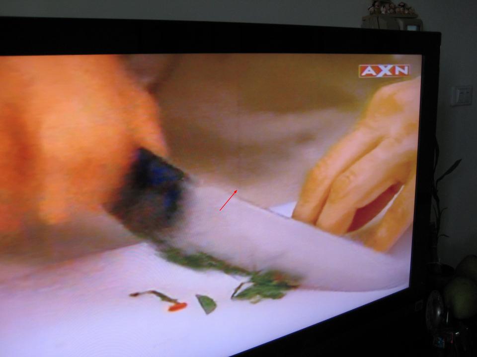

垂直明顯的一條黑線,我想亞瑪遜兄相機翻拍的關係,不然現場看一定相當明顯…
希望廠商替您處理~
