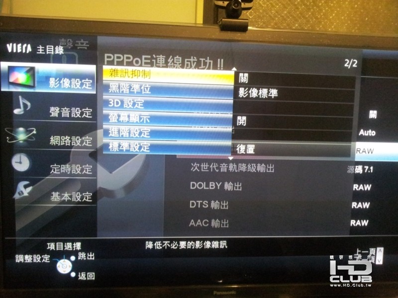

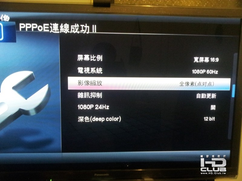

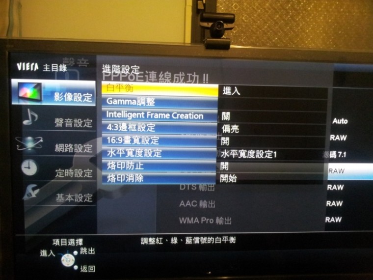

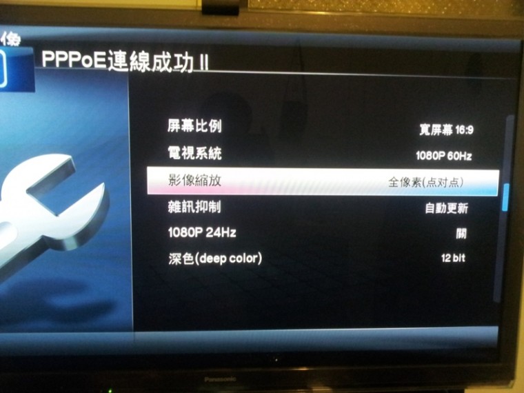

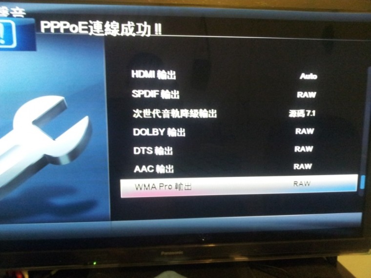

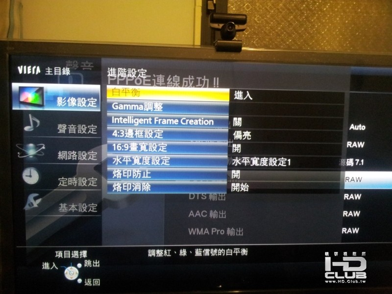

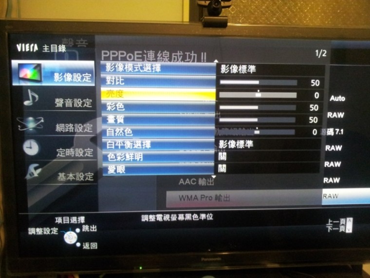

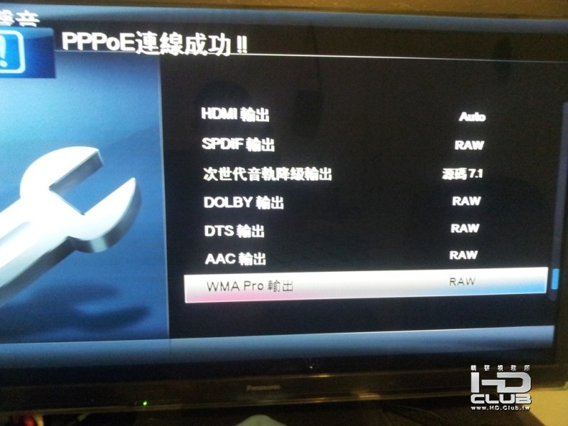

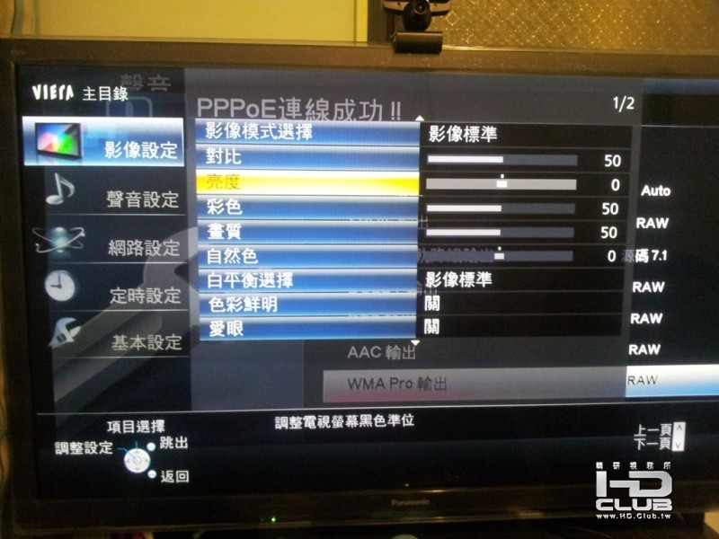

小弟看影片是用海美迪HD910B看1080P MVK檔或者看3D BDISO檔,配上P42ST50W,可是我發現一些問題,就像看片子有時感覺影片,影象動很快,有時感覺有點延遲或者跳格,我一開始以為是影片檔或HD910B的問題,有抓了幾十部1080p電影(23.96hz)和兩部BDISO測試,也是有時會延遲這樣,後來我今天看第四台,感覺也發現有這樣的問題,一開始以為自己眼睛怪怪的,後來朋友來看也發現這樣的問題,就感覺有點忽快忽慢,是不是房間太小,電視離床很近,才這樣??還是哪裡設定錯誤??我有附圖片上面有設定值,懇求高人指點問題所在.....
我得P42ST50W設定是這樣
影像模式選擇:
影像標準
對比:50
亮度:0
彩色:50
畫質:50
白平衡選擇:影像標準
色彩鮮明:關
愛眼:關
雜訊抑制:關
(進階設定)
Intelligent Frame Creation:關
動態影片偵測:關
4:3邊框設定:偏亮
16:9畫寬設定:關
水平寬度設定:水平寬度設定1
烙印防止:開
烙印消除:開始
也試過這樣
白平衡選擇:影像標準
色彩鮮明:開
愛眼:開
雜訊抑制:開
(進階設定)
Intelligent Frame Creation:強
動態影片偵測:開
4:3邊框設定:偏亮
16:9畫寬設定:開
水平寬度設定:水平寬度設定1
烙印防止:開
烙印消除:開始
ST50W設定值1
ST50W設定值1
ST50W設定值1
ST50W設定值1
ST50W設定值1
ST50W設定值1
海美迪HD910B設定值
海美迪HD910B設定值
海美迪HD910B設定值2
海美迪HD910B設定值2

樓主的設定為什麼有兩組?還是說兩組都有這個現像?
 樓主| 發表於 2012-10-2 08:23:31 | 顯示全部樓層
真平 發表於 2012-10-2 07:02
兩組設定都這樣啊!!24P Intelligent Frame 選項開"強",比較不會有殘影,可是人物動作好像是快轉,很輕微的快轉,眼睛觀察得出來!!不知道怎樣設定比較好......

圖片中兄台的海美迪設定,1080p 24hz功能沒打開喔
