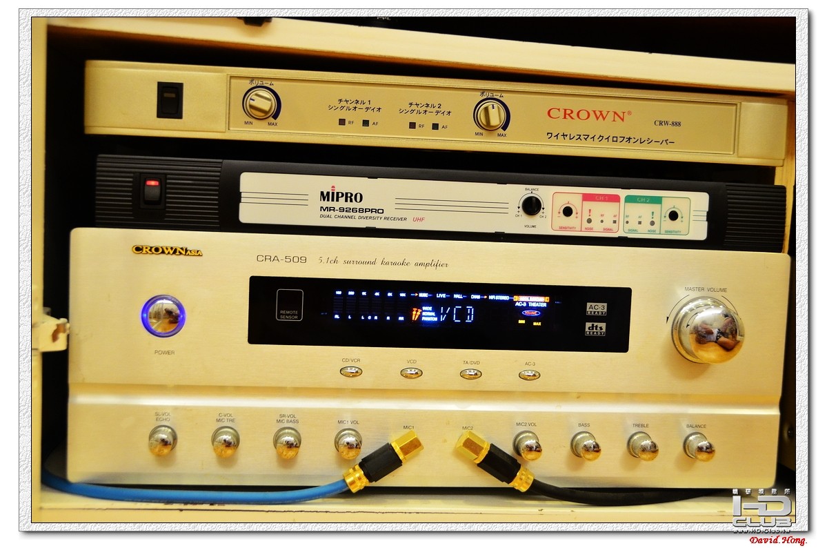

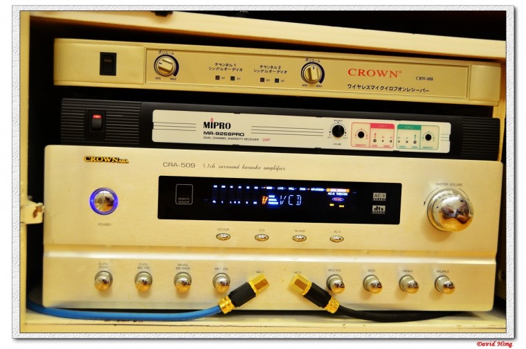

(2) 卡拉OK擴大機
卡拉OK擴大機和一般AV環擴最大的差別是麥克風輸入和混音的處理
大家都知道 唱歌要好聽
1.麥克風的聲音要調的好(麥克風也是一種訊源)
2.伴唱音樂和人聲要能夠協調
這就是卡拉OK 擴大機最重要的工作了
最基本的要求 我覺得應該要有
1.麥克風後方輸入孔
2.音量和麥克風音量能夠用遙控器控制
網路上蠻常看到推薦的是 台灣的品牌 Bepro RV-8
這台Amp 它主要多了一項 Reverb (殘響)
聽說唱起來是會比用Echo的效果更好
其實詳細的道理 我也不是很了解(我買不起所以也懶的研究!XD)
這部份 我也是沿用舊的點歌系統組合
恩...連我基本的要求都不到" />
無線麥克風輸入只能從前方
看到我去找人做的 轉彎連接線了嗎
且麥克風的聲音沒辦法用遙控調整
原因一樣 ~沒錢 所以 將就用了...

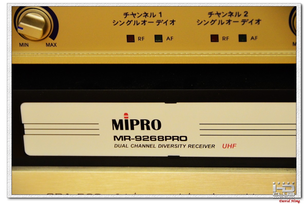

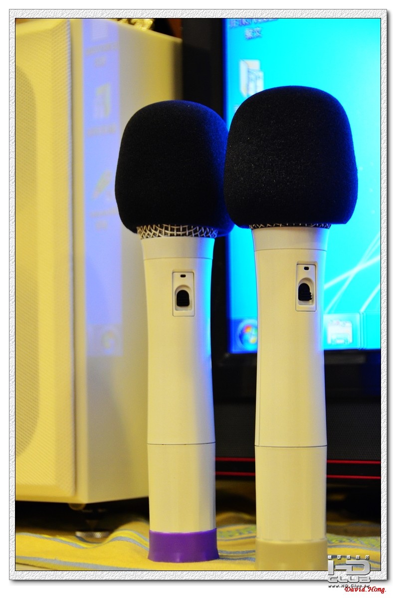

(3) 無線麥克風
麥克風這東西學問也是很大
電容式比動圈式好
UHF收訊比VHF好
麥克風的音頭是重點....etc..
這部份 很抱歉 我完全沒有研究
一般人只在乎 "好不好唱!!!" (輕唱、不費力)
這四個字真的太籠統了 可是又很實在
網路上面推薦的主要也都是台灣的牌子 Mipro
這牌子真的蠻普遍的
學校裡面的教室、辦公場所裡的會議室清一色幾乎都是這個品牌
網路上推薦的有 Mipro MR-823 、MR-9368等...
我是用9268 PRO 這款
主要是因為
1.白色麥克風是自己喜歡的顏色,和家裡的裝潢也比較搭配
2.79A電容式音頭,相較於MR-823(我爸媽家裡就用這款)比較好唱!
3.使用三號電池,取得容易、更換方便!(現在的款式大部分已經改成這樣了)

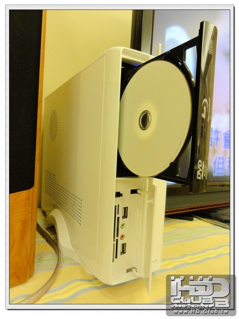

(4) HTPC
其實PC的要求並沒有很高
一般Win 7 跑的順的電腦就可以了
說到這部份
現在多媒體播放機真的有非常多的選擇
便宜又方便 開機之後就可以直接讀取硬碟或是NAS的影音檔案
但使用KTV軟體卻是我選擇使用HTPC最大的主因!!

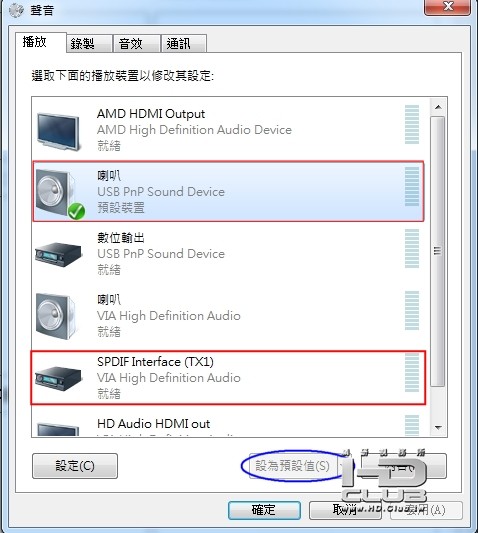

HTPC部分我個人是建議 音源的輸出要和家庭劇院分開
這樣子分別依照需要把訊號送到AV環擴和卡拉OK擴大機會比較單純些
軟體部分我是選用jetKTV2010的軟體
所以我買了ㄧ個外接的USB音效卡(可支援jetktv升降key)
並且將此設定為預設的輸出

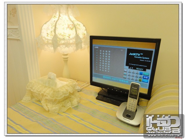

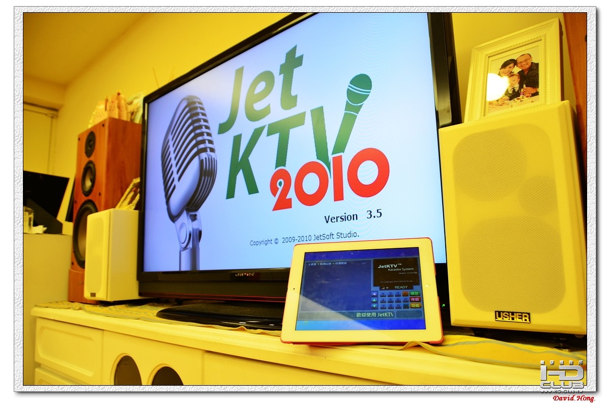

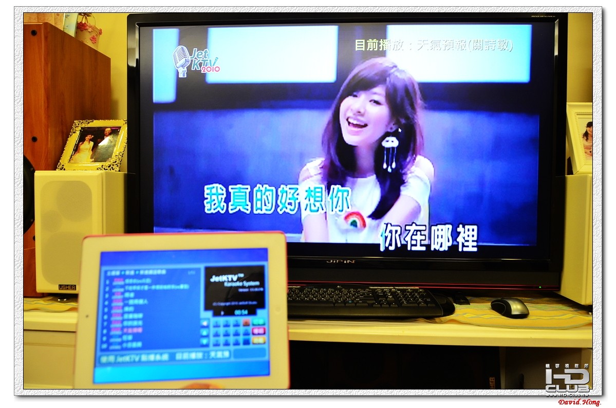

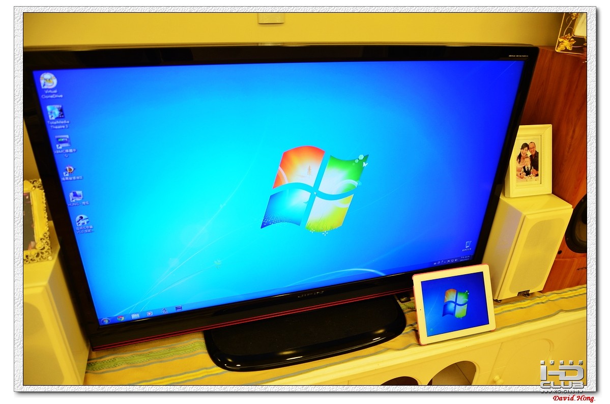

B.iPad XDisplay
KTV唱歌 必備的應該就是一個點歌的螢幕吧
這樣才可以點歌的點歌 唱歌的唱歌!!!
小弟家裡當初裝潢的時候就想到這點了
所以一開始請水電師傅幫我在茶几的位置預留出線口
可以再接一個螢幕
但現在蘋果的產品這麼發達

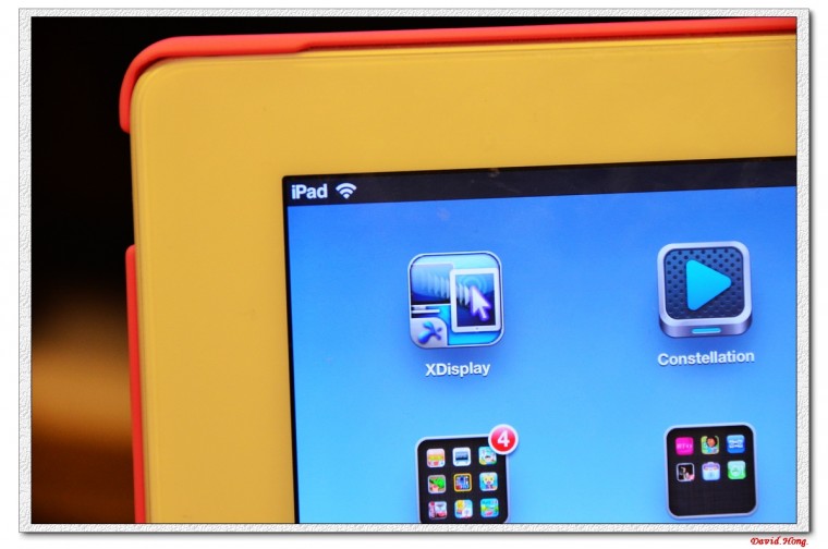

前陣子家裡不小心也多了台New iPad
不好好利用它怎麼行XD

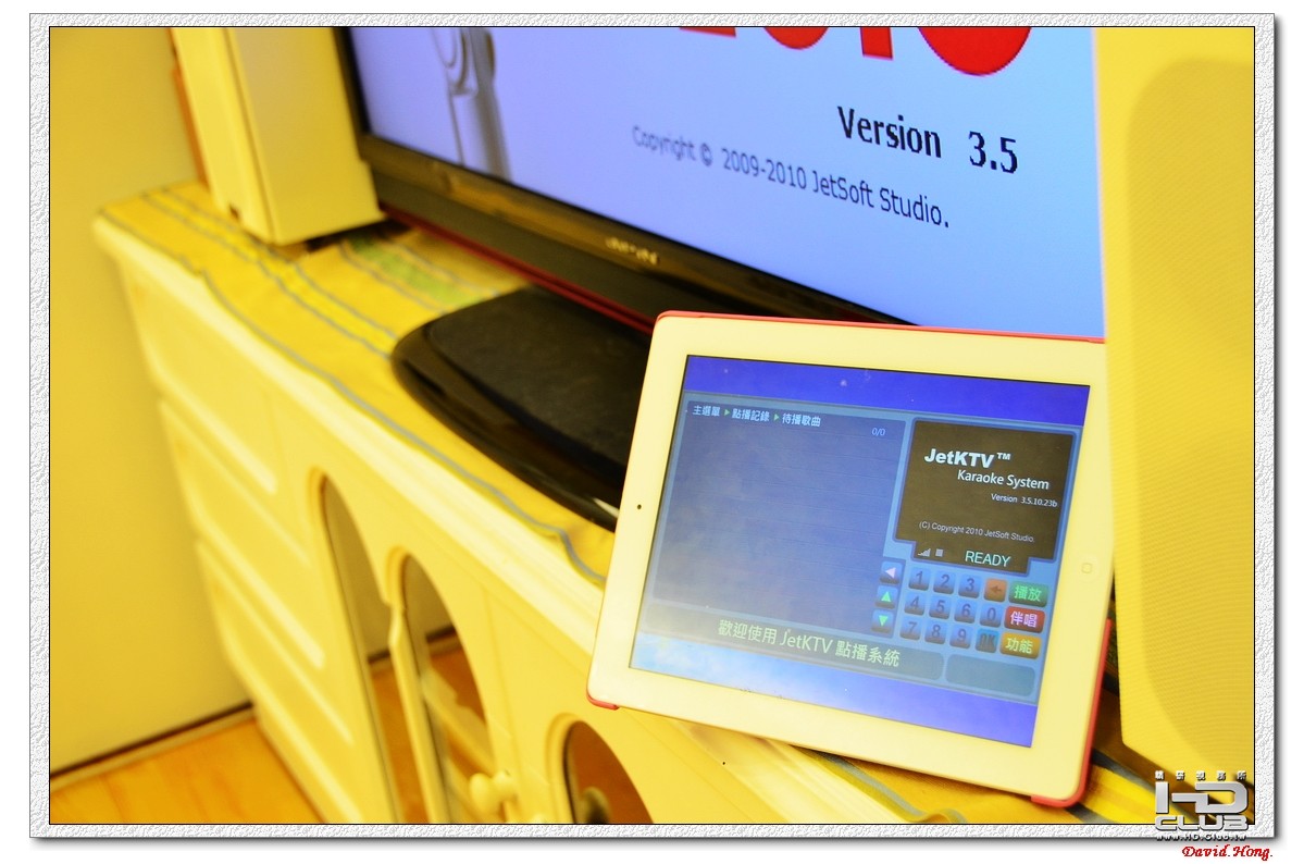

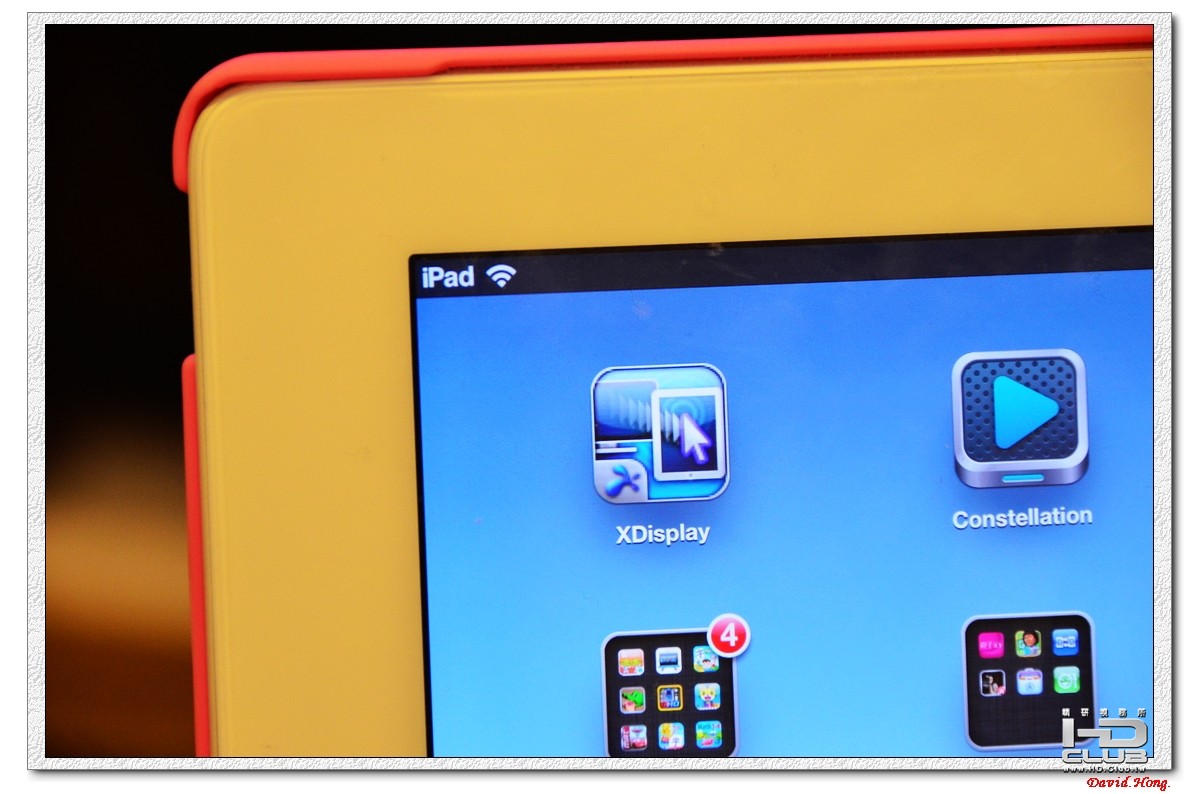

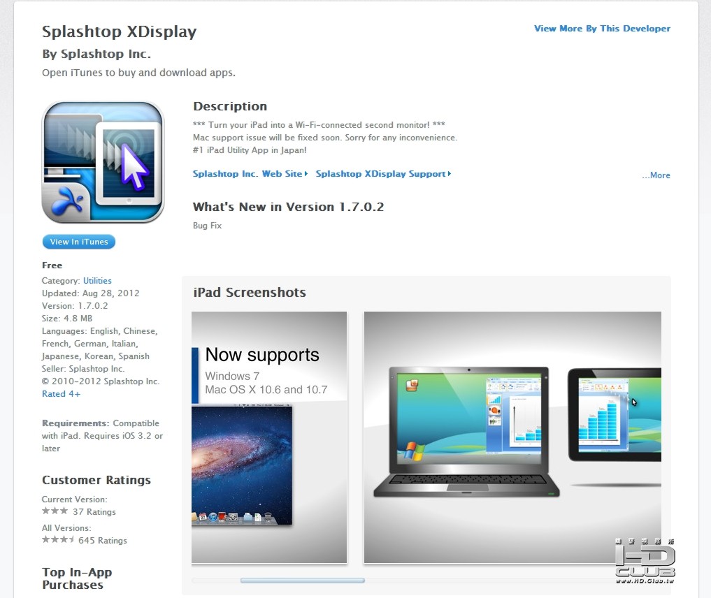

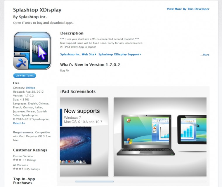

Splashtop XDisplay是個很棒的軟體
可將iPad變成延伸螢幕
面板觸控也可以像PC的滑鼠一樣使用
(另外一款app:"DiaplayLink"雖然免費但是沒支援觸控功能"
APP下載

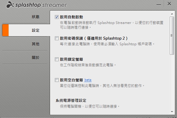

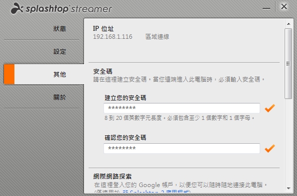

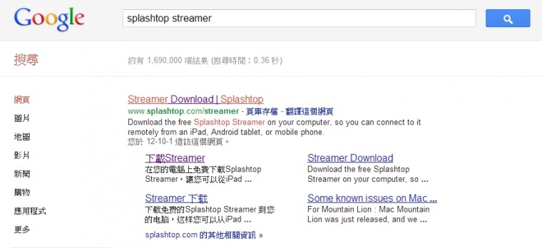

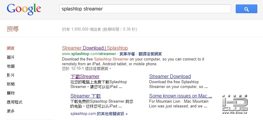

下載安裝完畢,開啟app會自動搜尋區域網路內的PC(要有安裝streamer)
點選連線(可能要輸入密碼) 即可!!
要和 iPad 連線 只要在PC端安裝軟體:splashtop streamer 即可(免費)
支援繁體中文,安裝也很簡單
下載(Google超好用)
設定連線密碼
開機設為自動啟動

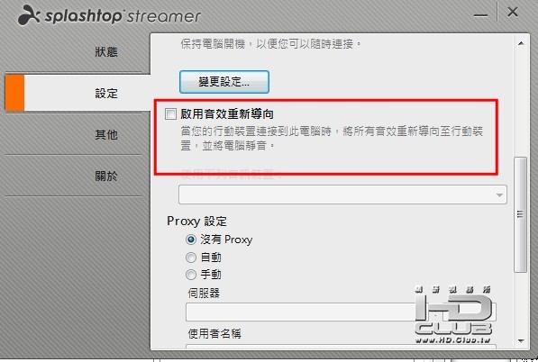

這軟體功能很強 可將PC上的音效導向 iPad 不過這邊我們不需要 關閉吧!
BTW,這軟體在app store上為Free 但每次使用只有10分鐘連線時間的限制
要移除此項限制必須付費 US 4.99 ($150)
google一下關鍵字應該可以看到很多破解的方法
但小弟我懶的研究 個人覺得付費支持一下這個軟體挺好的!

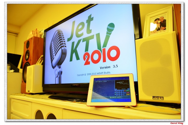

如此一來iPad就可以成為HTPC的延伸螢幕了
而我茶几上面那破舊的15"螢幕 也可以功成身退囉 呵呵

我會選用JetKTV2010這一套其實也是因為它是我第一個使用的軟體
習慣了 也懶的換了 :">
jetKTV軟體初發跡是在mobile01網站上面
由一位jetter大哥寫的
<目前官網: http://www.facebook.com/jetktv>
這軟體當初真的造成很大的迴響
也經歷過蠻多次的改版
2010版算是一個比較重大的更新
整個介面都不一樣了
而且免安裝
把程式和資料庫放在D槽固定的位置
重灌電腦也沒有關係
目前使用的版本為 3.5.10.23b

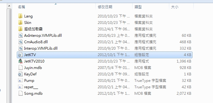

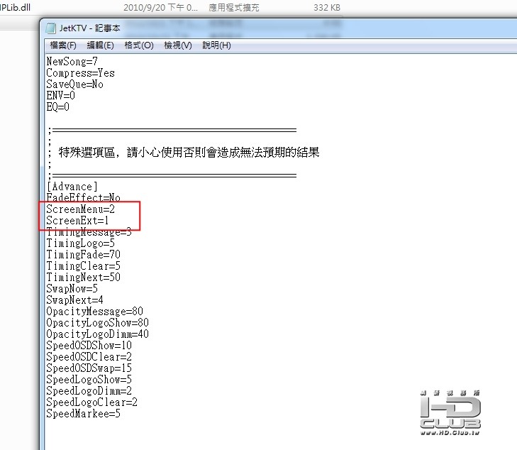

執行之前有些地方要設定一下

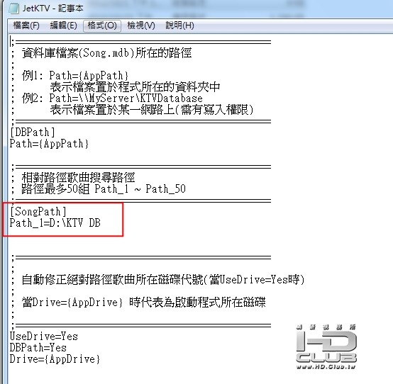

開啟組態設定檔(JetKTV.ini)
1. 資料庫路徑位置
▲ 設定檔案存放的位置
主螢幕(TV)設定為播放、副螢幕(iPad)設定為點歌螢幕
3.

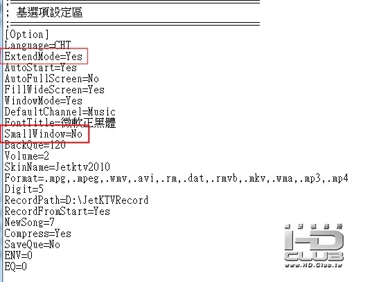

▲ 確認延伸螢幕模式是否有開啟(ExtenedMode)
▲ 點歌螢幕上是否同步播放主螢幕的影片 我電腦會跑不動所以關閉 ( smallWindow =No)

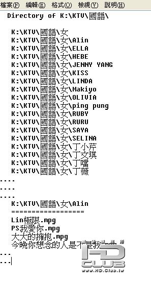

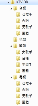

(3) K歌存放目錄
第一層以"語言" 分類 ex: 泰語、越南語
第二層以"男歌手" "女歌手" "團體" "合唱" 分類
每次命名好的歌曲就自行的丟到所屬的分類目錄去
(此處會對應到下述歌曲管理軟體)

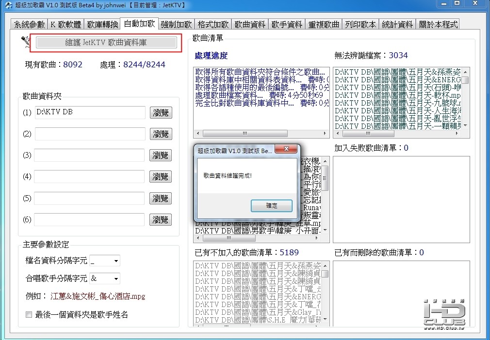

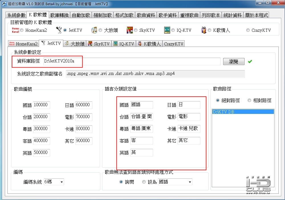

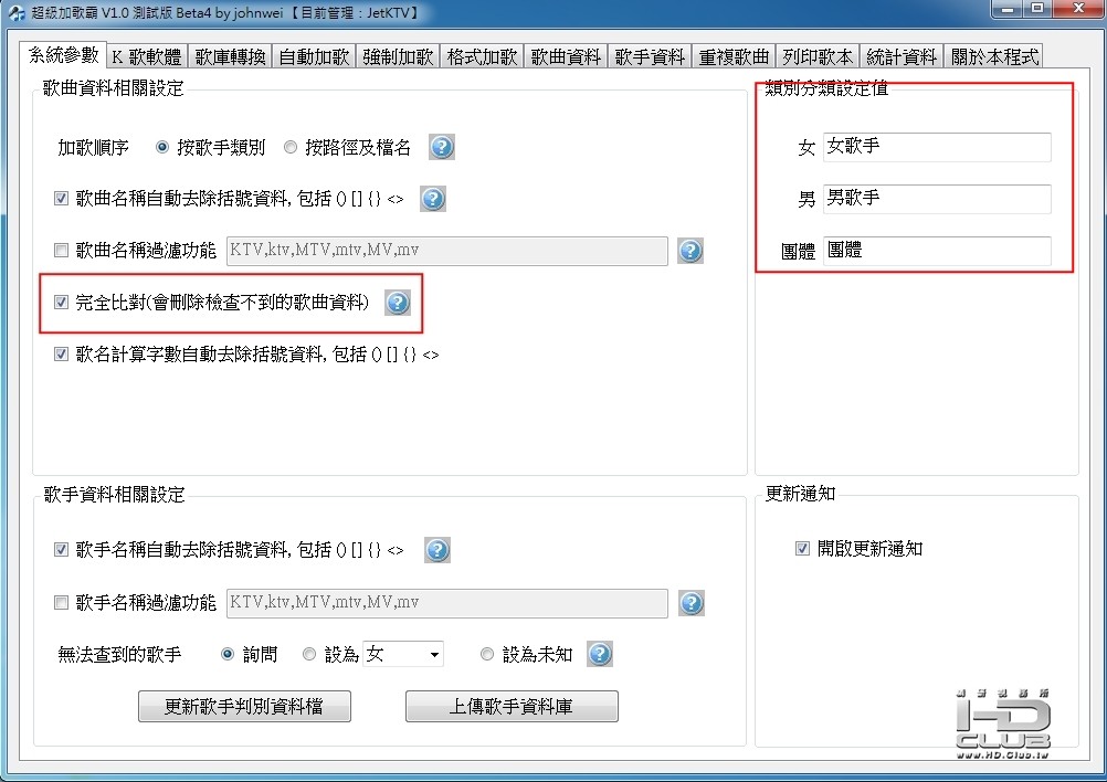

E.歌曲管理軟體 - 超級加歌霸
這部分我覺得是重點中的重點了
ㄧ開始我是使用 sonmgr
這也是當時jetktv推出時搭配的加歌軟體
我有用過一陣子
但其實因為每次要加歌 就要每個目錄都執行一次 有點麻煩

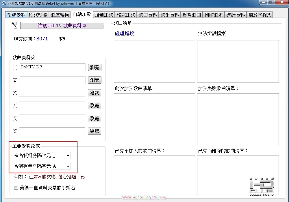

後來發現了超級加歌霸這套軟體
這軟體真的不錯 支援了七套K歌軟體(但我只會JetKTV)

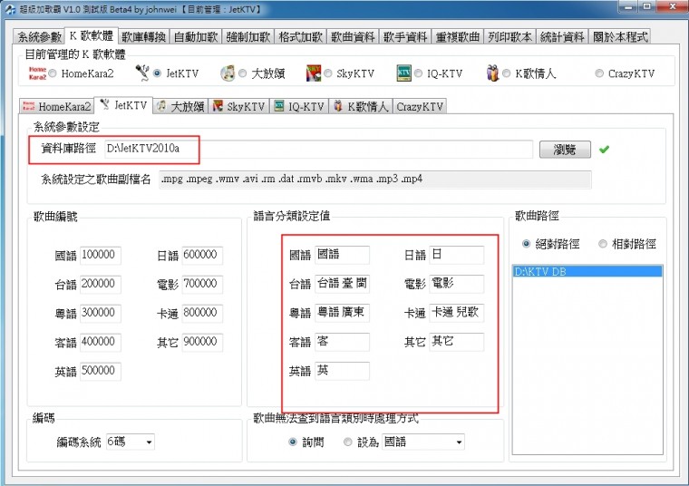

設定重點提示如下:

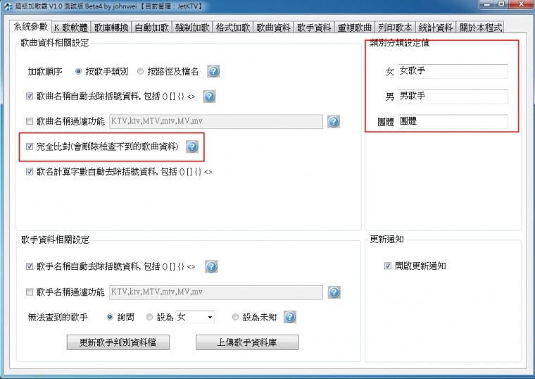

1.
設定資料庫位置 、語言分類設定值
2.目錄抓取設定

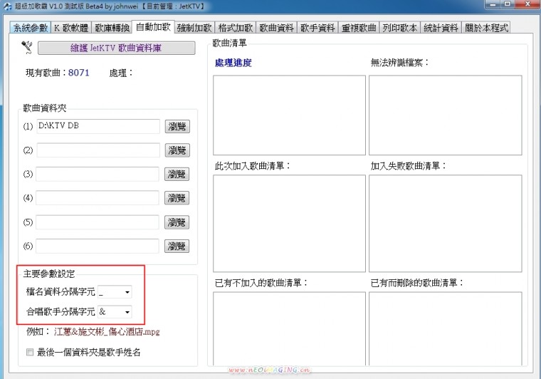

改用 "_" 判斷、合唱歌手使用"&"區隔
4.完全比對模式
也請一併設定 類別分類設定值
上述設定與K歌存放目錄有著對應關係
檔案的命名方式、檔案的放置目錄位置
管理程式會依照 語言分類設定值、類別分類設定值、主要參數設定
來判定歌曲的分類

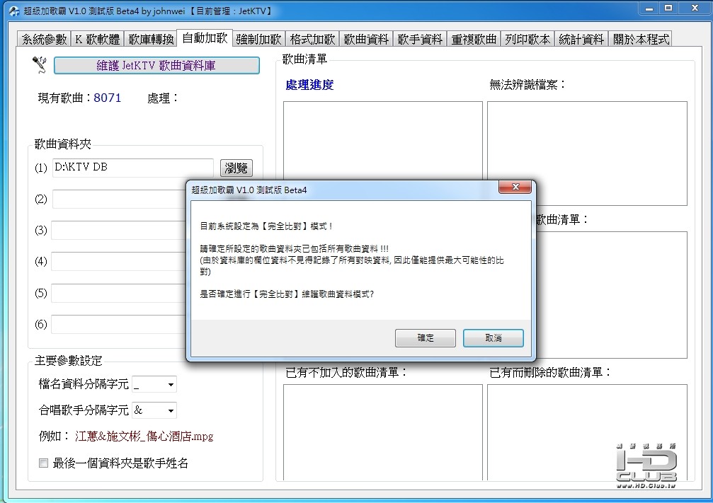

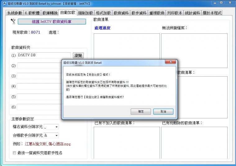

完全比對模式:會刪除找不到的歌曲
所以當歌曲有更名的時候 在下次加歌的時候 會刪除資料庫舊有的資料

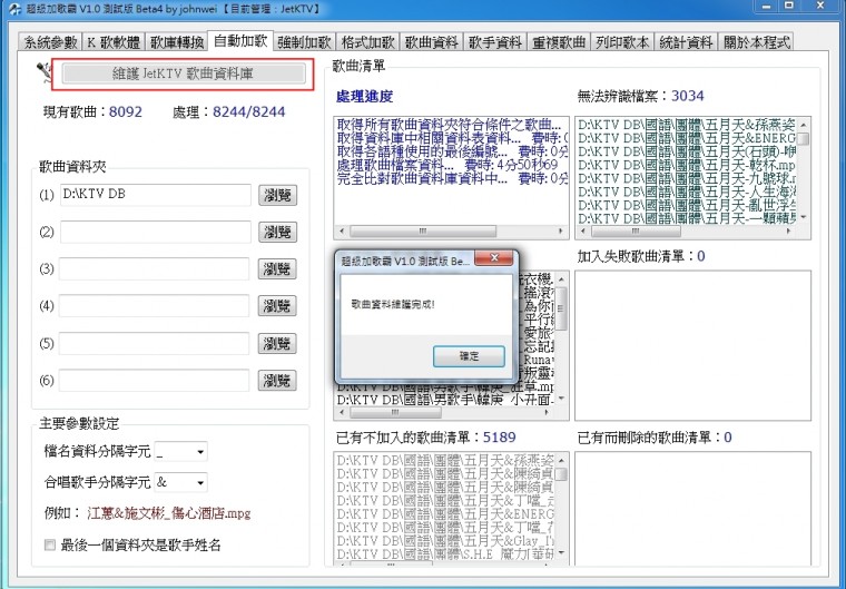

點一下 讓它自動跑即可!!
作者的想法我覺得非常的實用
設定好之後 每次只要進去點一下 就會自動的把新歌加進去
註:該軟體似乎已經沒有更新 某些功能已無法使用

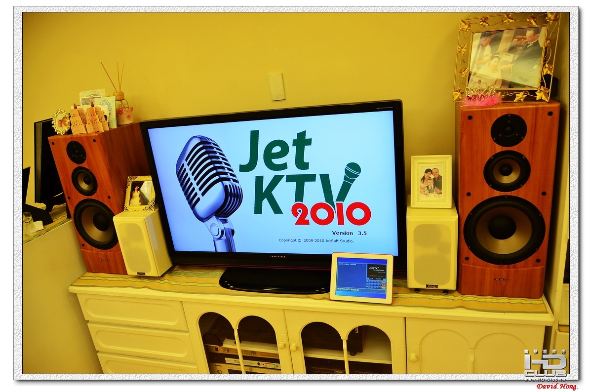

現在每次朋友來家裡
都覺得 我家太屌了
"酷!! 自己架KTV系統喔!!"
"哇!! 跟錢櫃一樣原聲原影耶!!"
"靠!! 還可以導唱喔!!"
"扯!! 竟然可以用iPad點歌耶"

另外,歌曲命名可以再用一層資料夾來當人名,檔名就只留歌曲名就好...
如:國語-合唱-張學友&高慧君.....『你最珍貴.mpg』
好處是找歌好找,因為歌曲如果破萬,用『人名+歌名.mpg』方法就知道什麼是大海撈針的感覺了
而且電腦爛一點還會lag咧

當初會這樣分類也是因為在後續加歌的時候
可以比較方便(挑好全部女歌手、男歌手等的檔案後直接丟到對應的目錄去)

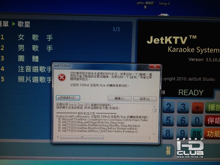

大大您好,不好意思請問你一下,你如果用歌手點歌->點選團體,不知有沒有出現相同的錯誤訊息
錯誤畫面
錯誤畫面
