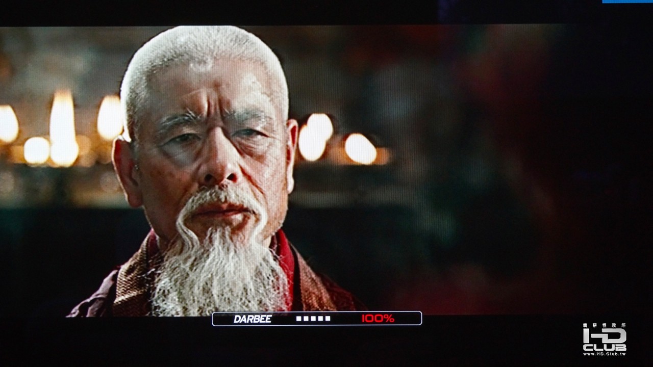

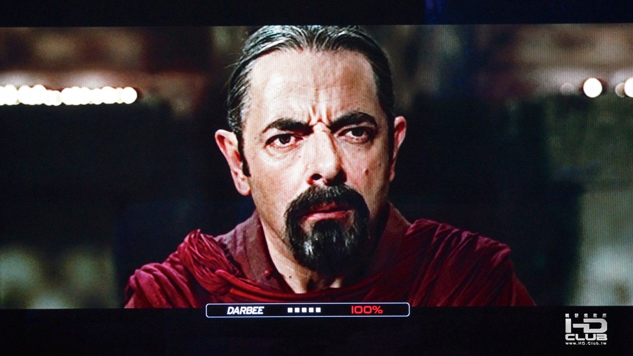

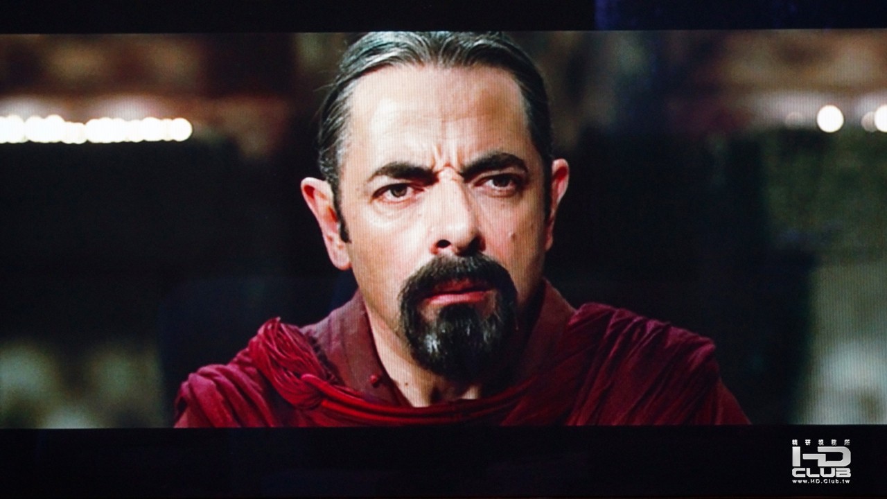

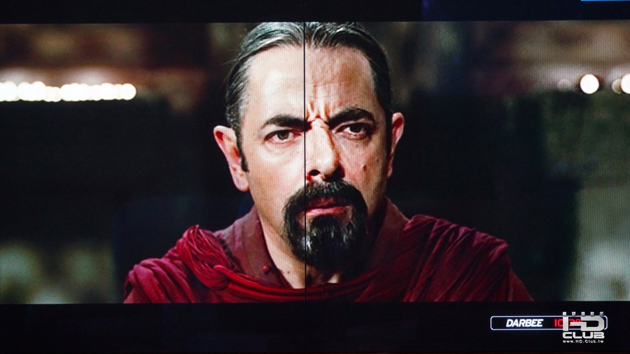

剛剛用DVD的節目在50"的電漿電視上拍了幾張,效果也非常明顯!
(拍好了才發現相機和電視有像素干擾!)
(Darbee Off時)
(Darbee On Full POP 100%)Full POP模式100%(透過相機和縮圖怕效果不明顯,所以將效果開大些!)
(Darbee Off時老師父的皮膚看起來還算平滑...)
(Darbee On時,五官的輪廓、鬍鬚和皮膚的細節整個跳出)
