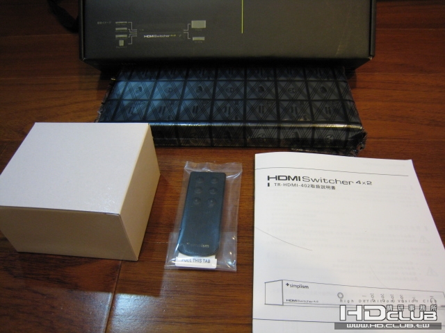

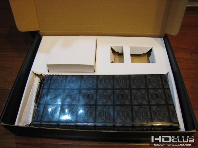

打開後,下方黑色包裝的為主角:切換器,左上角白盒為電源供應器,右上角則是跑位的遙控器放置處,整個可以看出運送中形成的位移
東西拿出來排排隊,內含切換器、電源供應器、遙控器與說明書(都是日文)

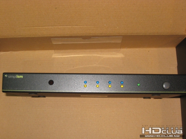

主角現身(拍的不是很好),由左至右依序為IR接受、4組LED訊號燈、電源燈與訊源切換鍵

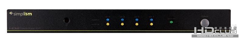

還是補一張官網上比較清楚的照片吧

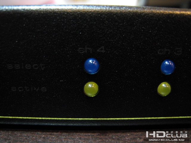

上排藍燈是「select」,燈號亮時代表連接上的設備正在輸出動作中,想要由那個訊源輸入,就按右邊切換鍵or透過遙控器來切換,ch1是預設輸出,不論休眠之前是以那個ch輸出,當Swithcer重新啟動時,藍燈是亮在ch1。
下排黃燈是「active」,燈號亮時代表連接上的輸入設備電源開啟運作中,當所有連接的輸入設備都關機,Swithcer會自動休眠,電源燈熄,當輸入設備電源開啟時,她就自動醒來。

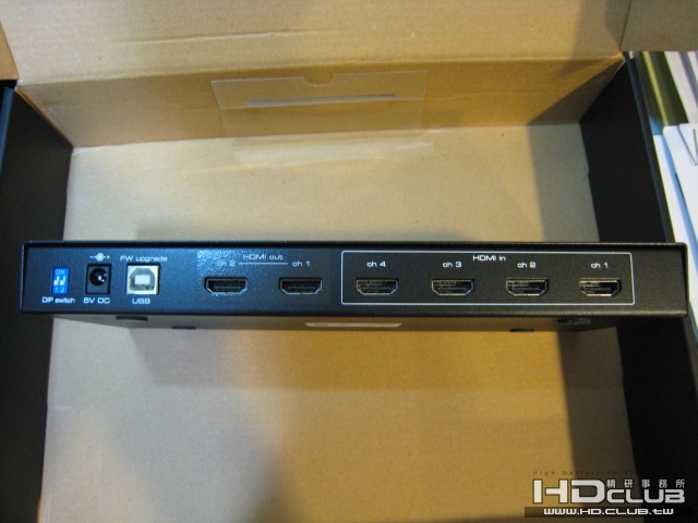

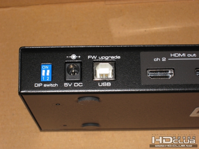

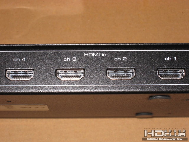

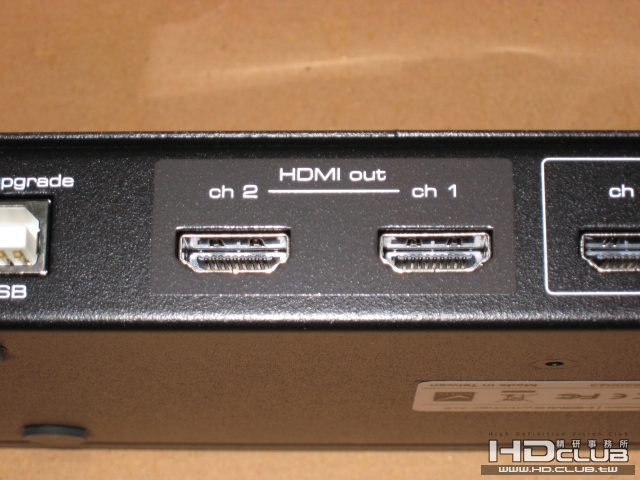

背面照,最左邊這一區,由左至右分別為DIP switch、電源孔與USB孔(日後韌體升級就靠她啦),中間區是HDMI OUTx2,右邊則是HDMI IN x4
DIP switch是Smart Split這個技術的切換開關,她有三個模式:
模式一:預設都是OFF的情況下,2組HDMI OUT都可輸出影像+聲音(2組輸出能同時輸出)。
模式二:1 ON + 2 OFF,HDMI OUT 1是輸出影像、HDMI OUT 2是輸出聲音。
模式三:1 OFF + 2 ON,HDMI OUT 1是輸出影像+聲音、HDMI OUT 2是輸出影像or聲音,視所接的設備而定,若OUT 2接AV Amp則輸出的是聲音,若OUT 2接影像設備則輸出的是影像
我是使用預設的模式一

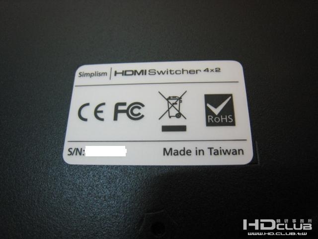

底部特寫…MIT !,又是繞了一圈買到MIT的產品,又驚又喜…這組只在日本販售的產品,還是找台灣代工,光榮…現在MIC的東西真是人人喊打 !!!

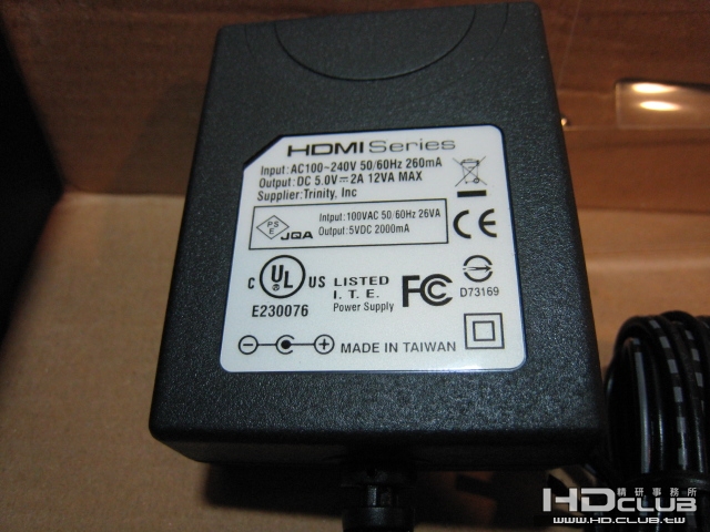

連電源供應器也是MIT,讚~

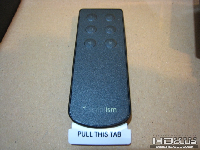

最後就是輕薄簡捷的遙控器,1~4是輸入端的選擇,左右鍵也是,差別在於1~4鍵可以直接選擇輸入ch,左右鍵則是循環切換。
