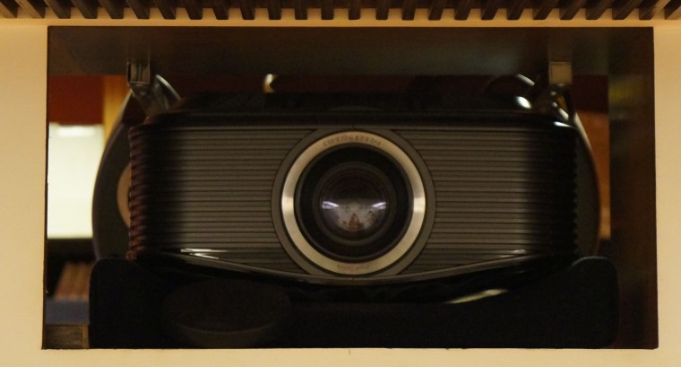

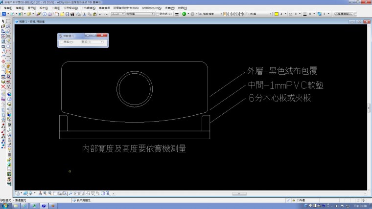

003.jpg 001.jpg 參考一下

發表於 2012-10-7 13:40:43 | 顯示全部樓層
ssword 發表於 2012-10-6 22:44
cc00992002 兄
因為圖片有點黑, 不是很清楚這個架子的構造....
可否請您稍微解釋一下您的做法呢?

發表於 2012-10-11 00:49:18 | 顯示全部樓層
cnnd 發表於 2012-10-10 11:44
中置喇叭怎麼會在那邊?
用弔架多了很多調整空間
那顆是後中置,用吊架孔就需要留很大,其實不用擔心弧度,重點在左右兩側的高度支撐!

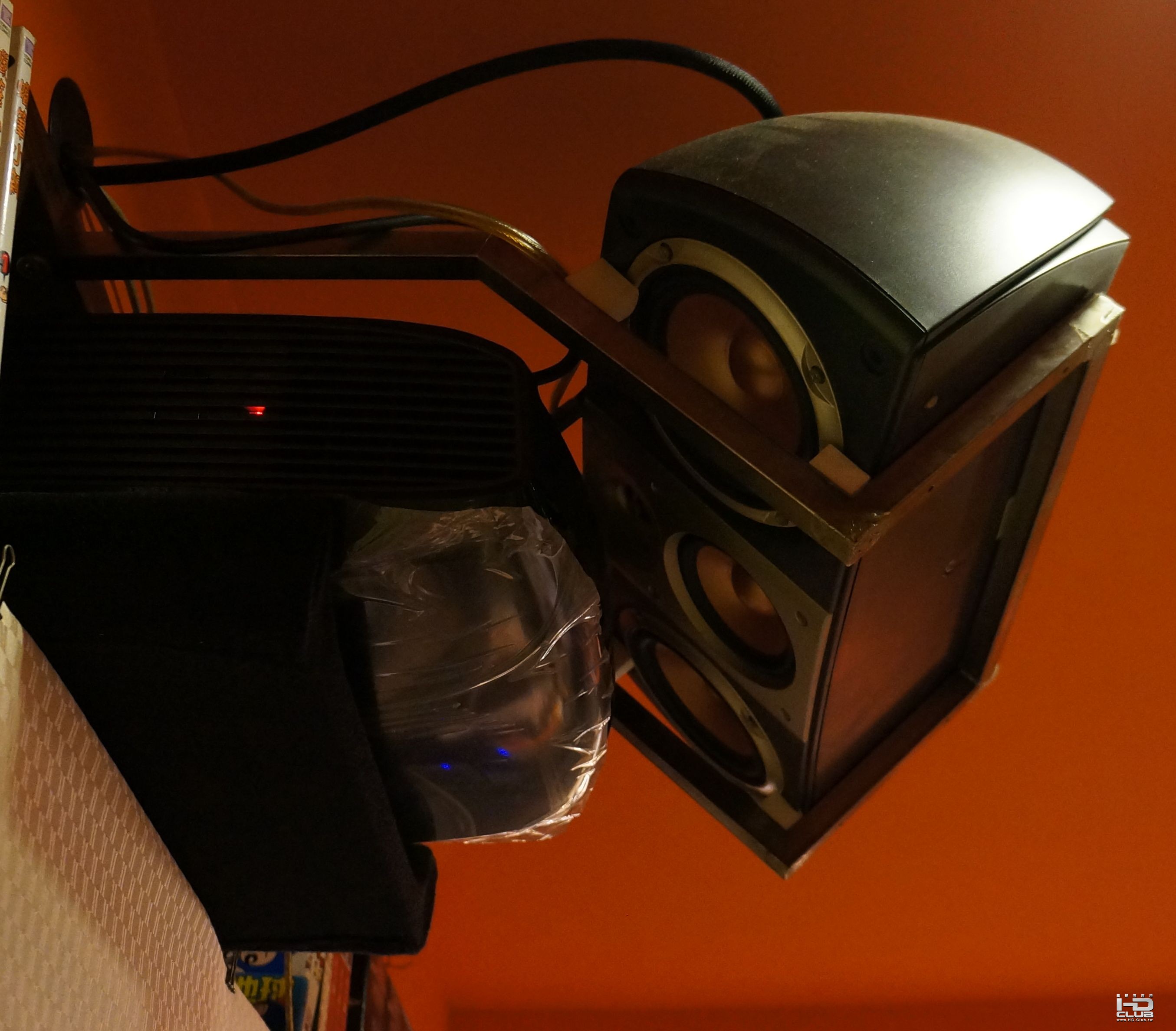

發表於 2012-10-12 21:31:01 | 顯示全部樓層
sam 發表於 2012-10-12 20:06
我是用這種方法
不過可能要加上一些想像才能體會
用手機拍的有點失焦
做的太PRO了吧
真的是重裝備
發表於 2012-10-14 15:35:44 | 顯示全部樓層
本文章最後由 雷奧 於 2012-10-14 15:56 編輯
我是用這種方法
不過可能要加上一些想像才能體會
用手機拍的有點失焦
SAM哥 請教一下 這產品有量產販售嗎
可用性很廣泛  實用性非常高
發表於 2012-10-14 23:59:17 | 顯示全部樓層
sam 發表於 2012-10-14 17:45
我和網友自己做的
沒有量產, 但要做不太難
只是需要點時間
謝謝SAM哥 有需要再請您協助了
