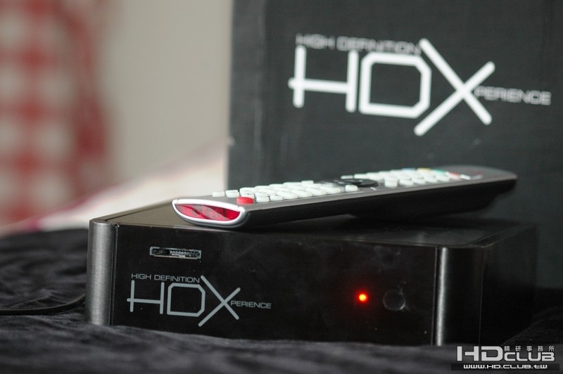

測試器材:
投影機: SONY VPL-VW200
擴大機: YAMAHA RX-V3800 (HDMI 1.3規格支援)
BD PLAY: SONY BDZ-X90(交叉測試比對用途)
藍光黑盒  HD-X 1000
(主角)

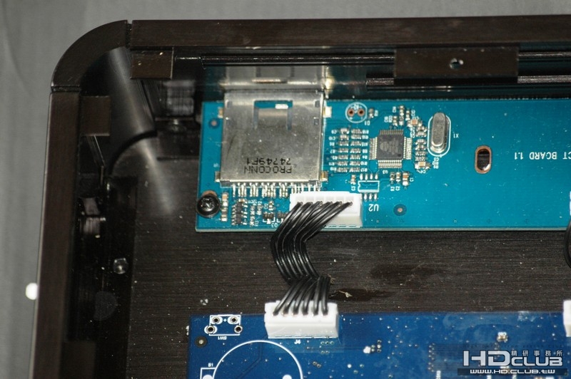

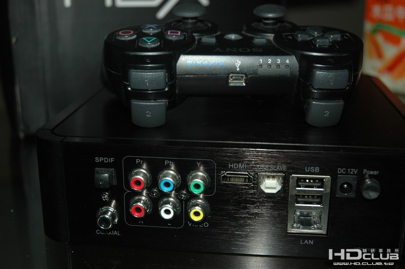

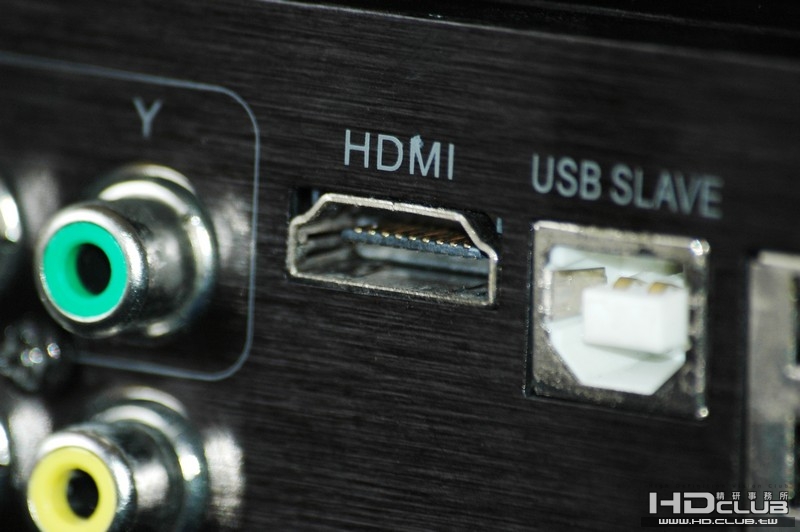

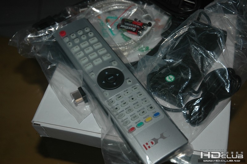

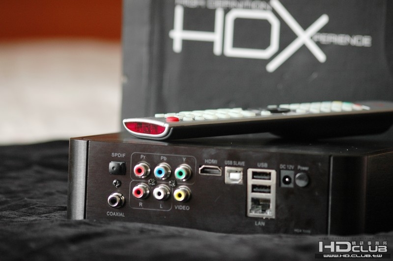

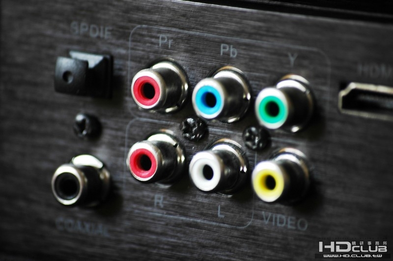

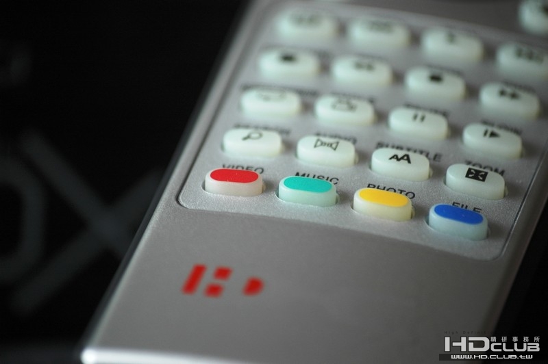

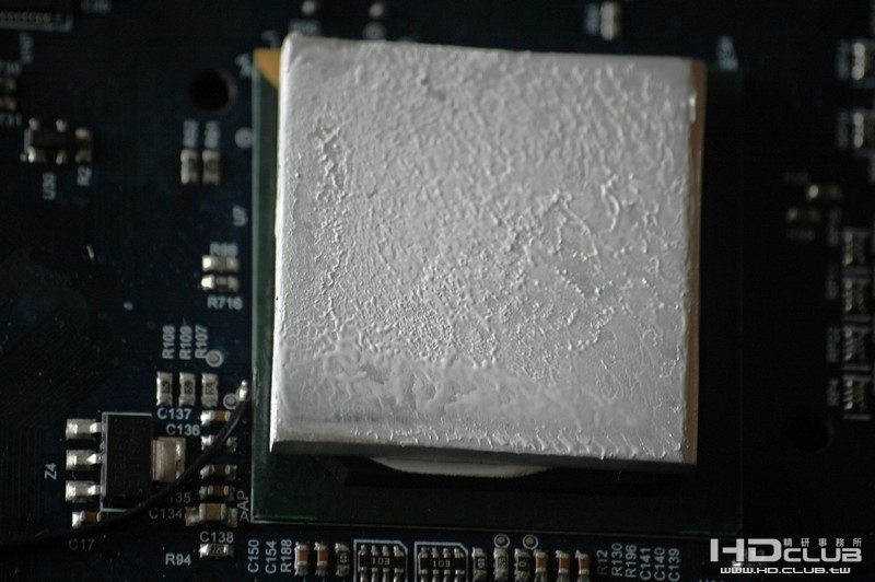

先上圖 包裝與各部分的特寫(由於手上為工程版 正式出貨輸出端子均為鍍金處理
播放機之心臟
播放機之心臟
讀卡機
讀卡機

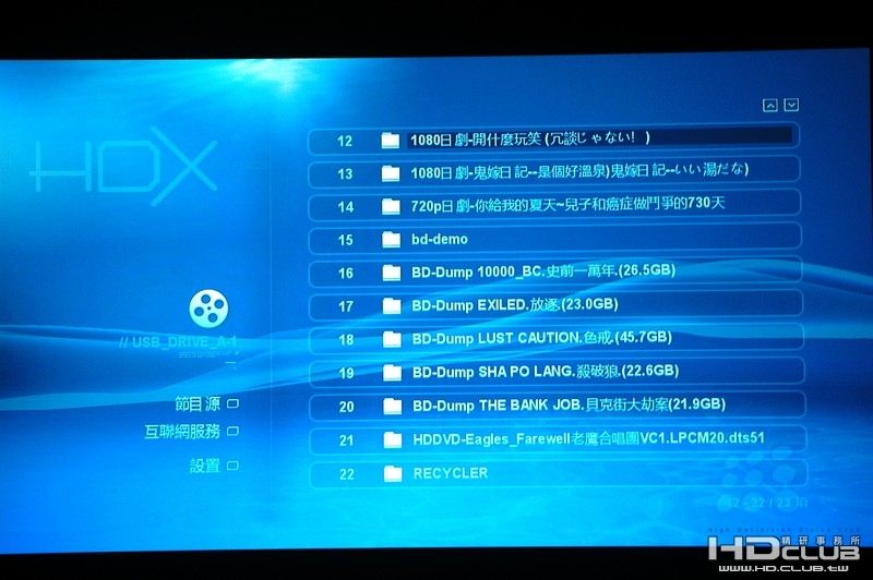

目前大家最方便流通還是以存放在硬碟內居多
神祕的黑盒子出現了…

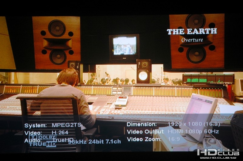

最關心的音效來吧

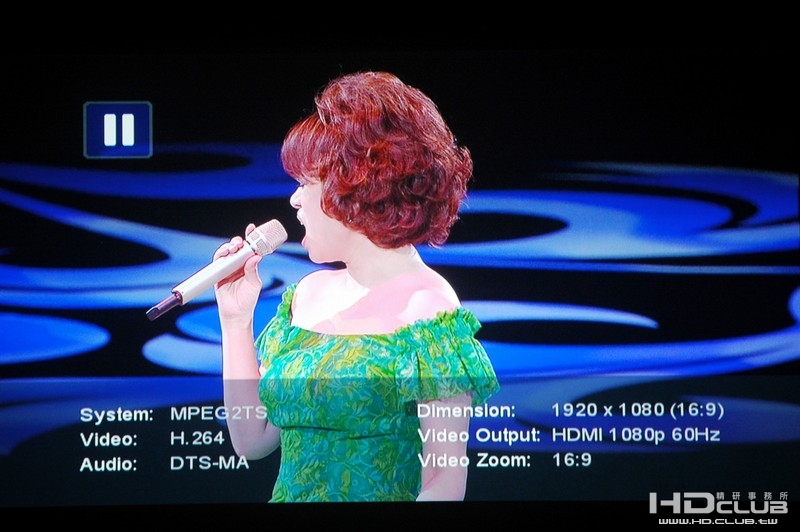

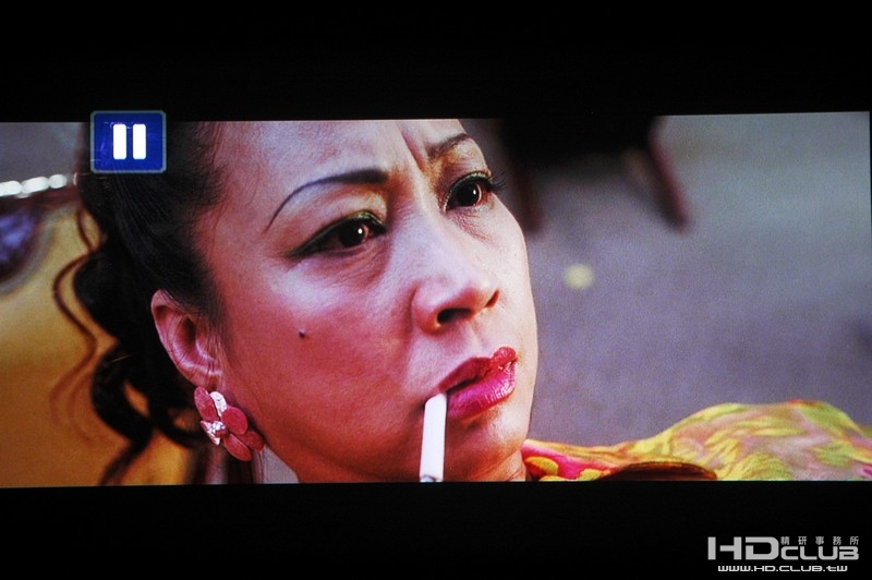

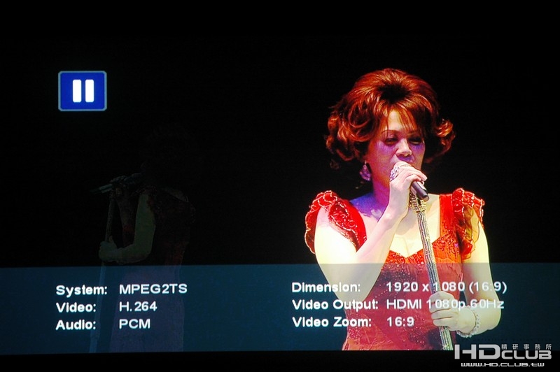

1.
蔡琴 BD 不了情  1.3音效全部亮燈
96K 24BIT dts-HD mster    .........OK
LPCM 48K 16BIT OK..................
這片剛好有原片..這片和X90播放之間的差距
在於原片有支援選單(廢話)
嘿嘿盒子只能以比例或是時間來跳段
遇到這種歌舞片倒是比較吃虧
哈哈........
但是若不經意去比較畫面兩者之間的差距
已經會讓人覺得物超所值
畢竟這台機器的售價讓人覺得和藹可親

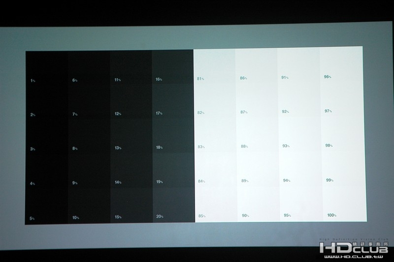

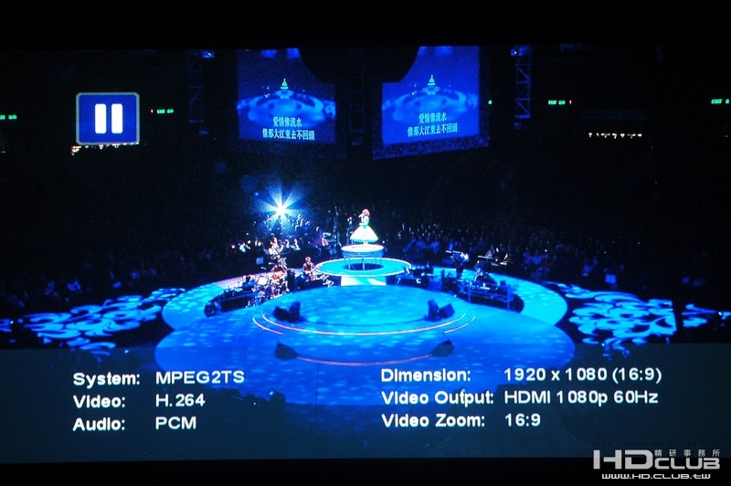

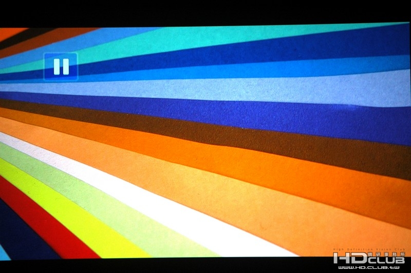

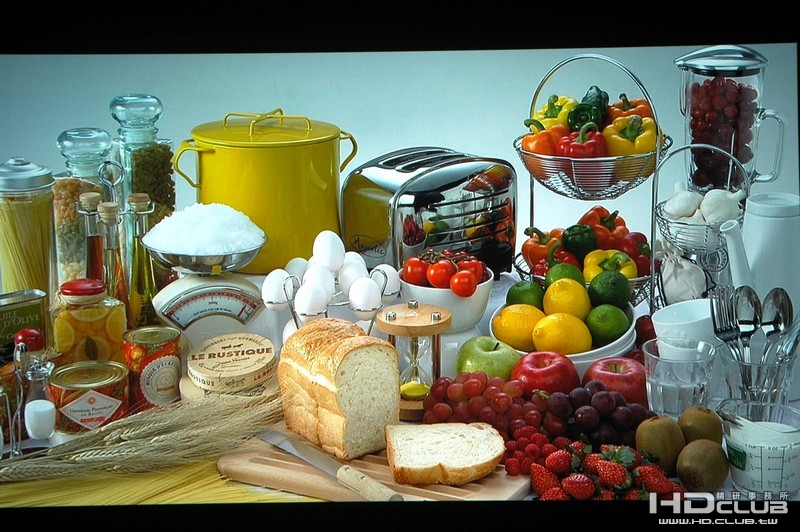

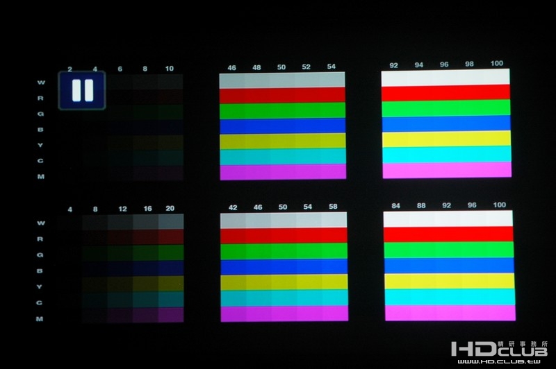

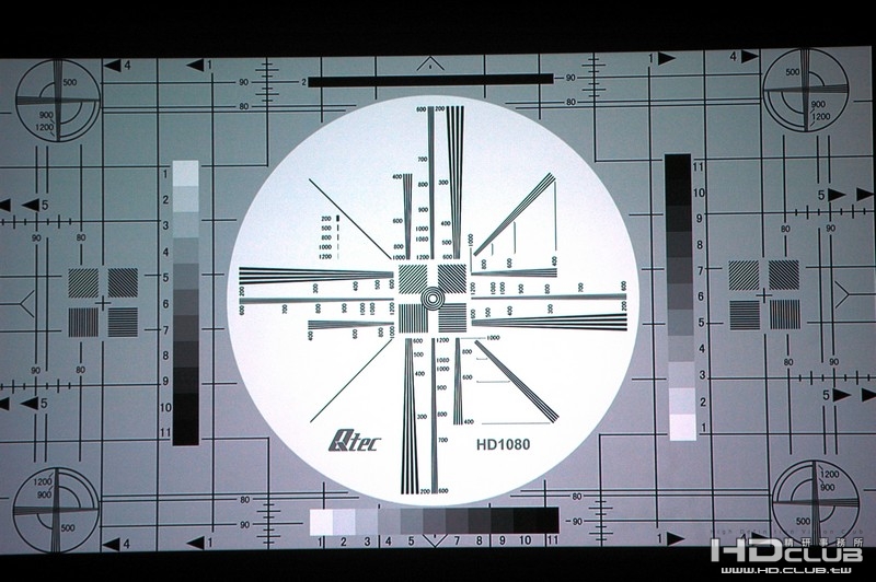

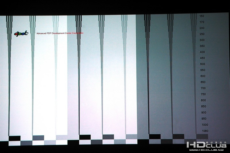

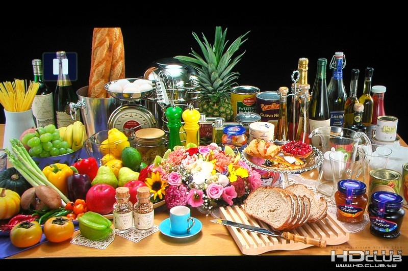

輸出解析度測試----如下圖約有1000條之解析度表現

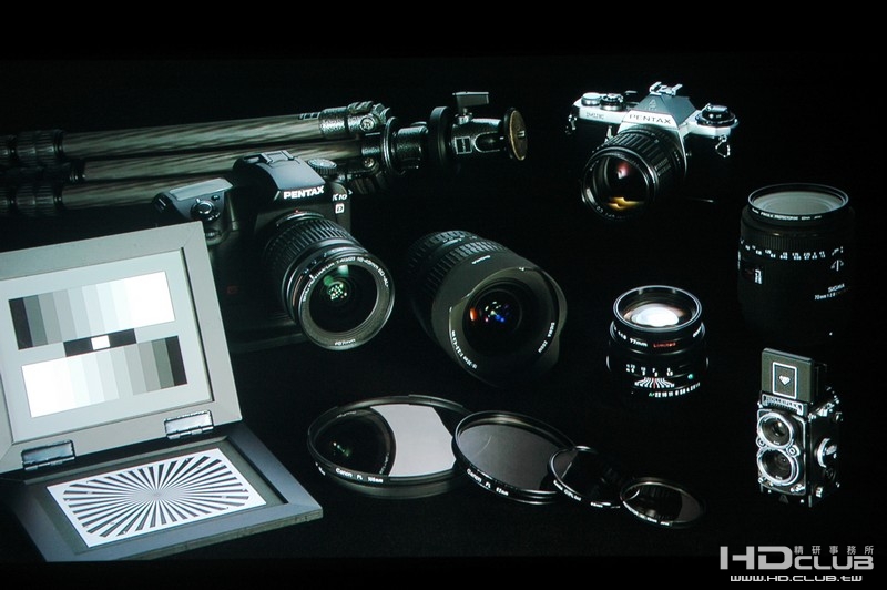

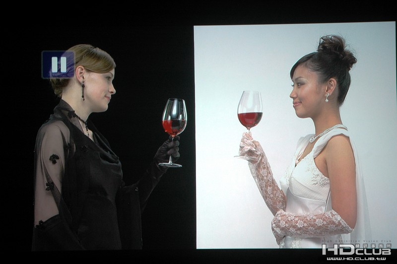

和X90比較起來分際非常小

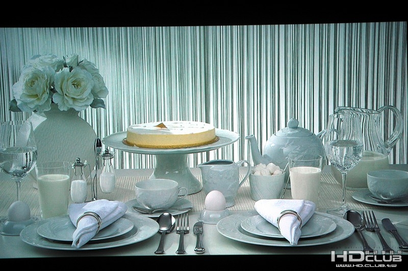

另外用專業測試碟

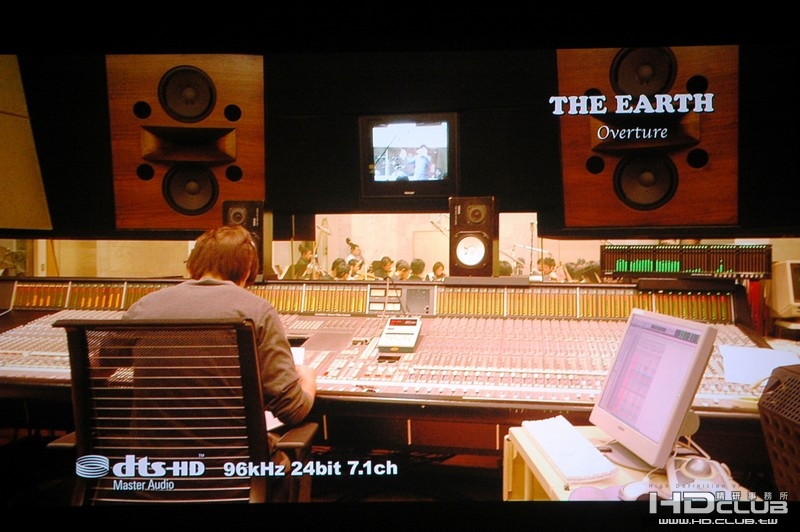

測試一些標準的輸出畫面和音效
這片QTEC 2008 只有收錄三種最高規格的聲音軌
除了LPCM 96K/24BIT 7.1 有點遺憾(不裡我真是的)
其他倒是過關了
不過在其他影片中倒是沒有遇到不能解碼的音效
哈哈.....X90可以踢掉了
不過 LPCM 48K /16BIT 7.1倒是正常(其他影片有測試過)
.....話說回來....
LPCM 96K/24BIT 7.1這麼超高的流量-事實上並不多
可以說很少見於電影的音效規格裡面
所以我並不在意這個輸出沒有成功

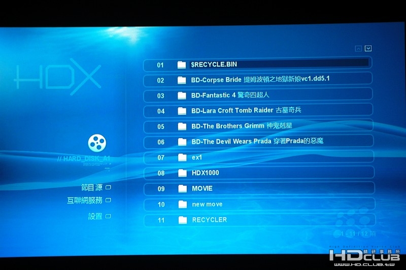

 樓主| 發表於 2008-9-26 18:03:40 | 顯示全部樓層
.....家中除了視聽室以外....
...樓下還有台DVD時代所遺留下來的小AMP....
還可以對付DTS AC3這些最基本音效
於是將AC3設定成PCM輸出—並選擇了5.1聲道
設定意思就好像是PS3一般
這些次世代音效解成PCM輸出
果然可以將音效全轉換為PCM輸出了
這是目前AMP還沒升級成1.3
但是擁有1.2的消費者最大的福音
因為再也不用辛苦的轉檔案
燒BD片來給PS3吃了
有了這台只要輕輕鬆鬆的將BD RIP檔案
加上中文字幕(SRT)
放進硬碟就可以馬上撥放
說真的我目前在播放(X90)都有點煩
等待讀片的時間….遇到囉囉嗦嗦的片頭……
X1000真是快速啊
再來看看一些影片的實際測試吧

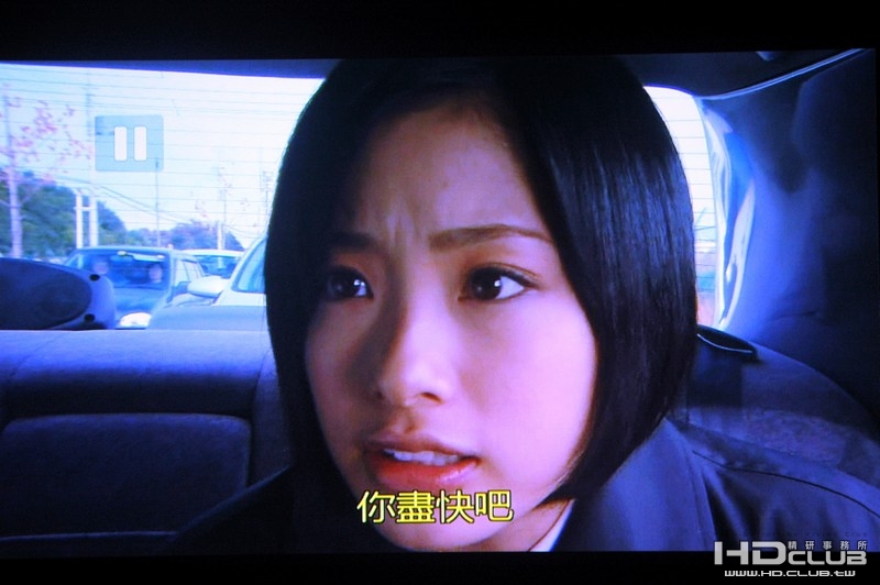

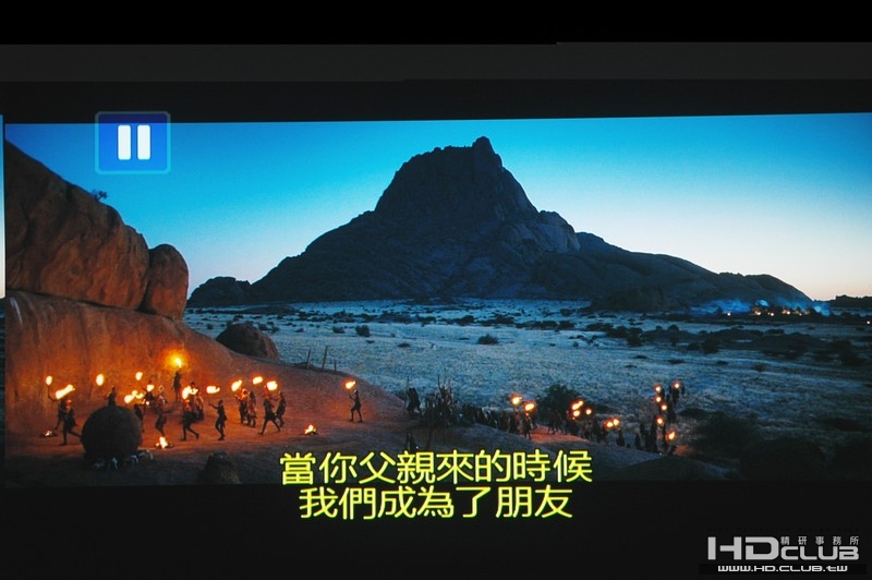

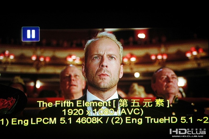

 樓主| 發表於 2008-9-26 18:10:49 | 顯示全部樓層

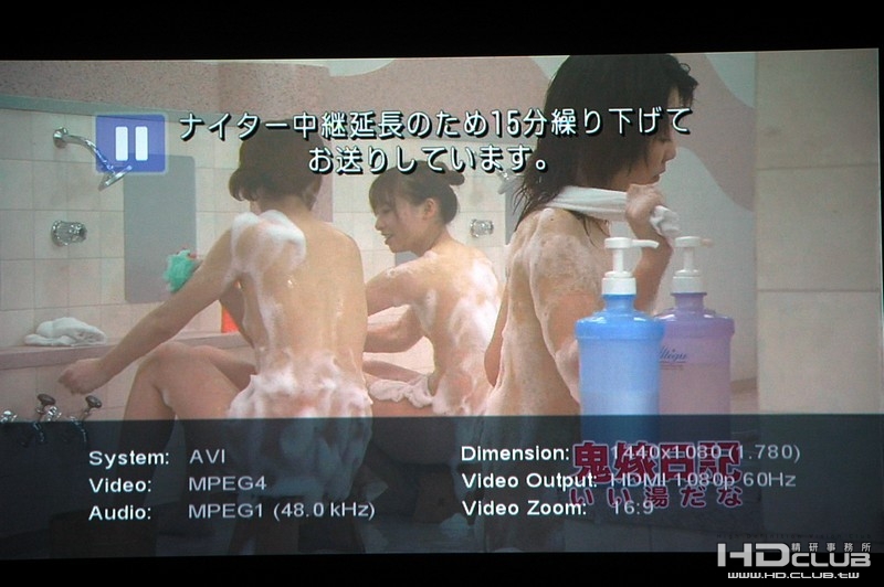

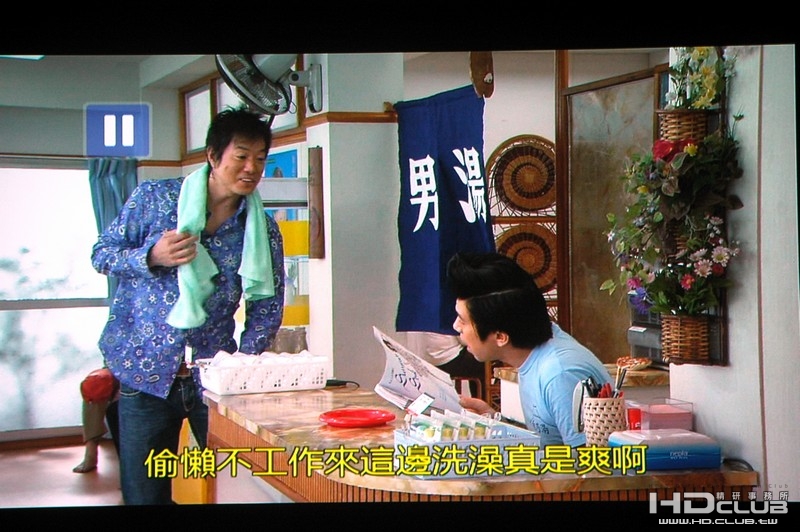

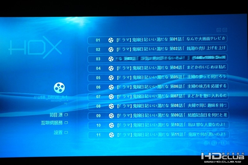

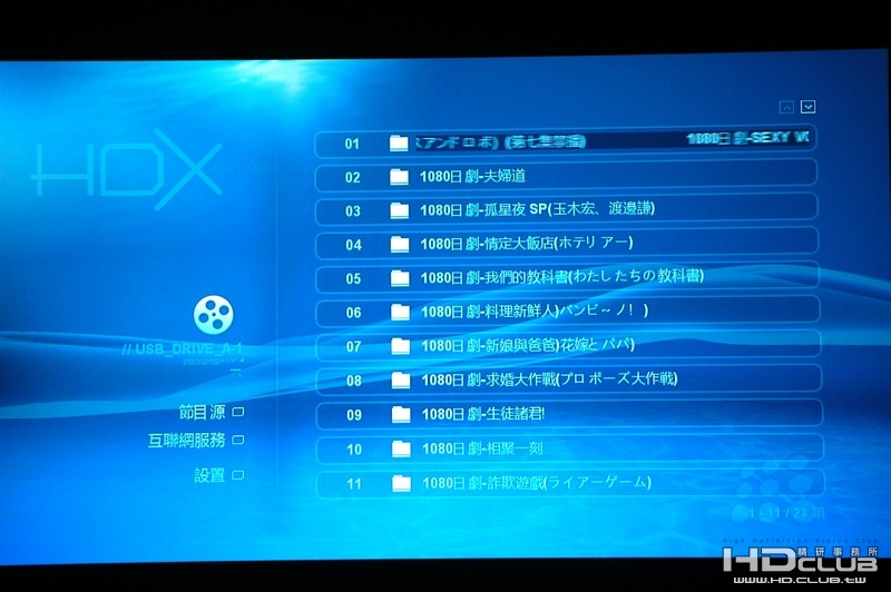

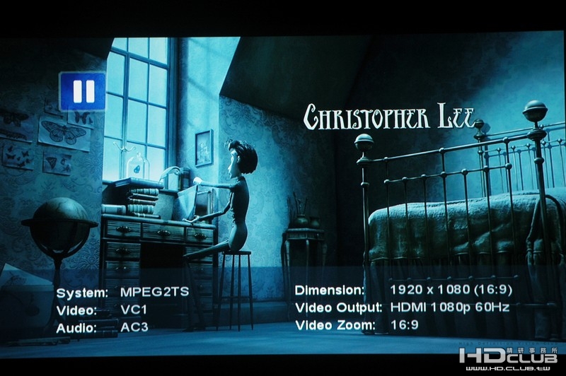

1.
當然在測試過程也是遇到問題的啦
遇到有部分的日劇撥不了或是掛不上字幕(AVI)
這個問題我倒是還能接受,就也電腦撥檔案也會遇到
使用工具程式轉檔一下就能解決了
2.
有個問題比較嚴重.那就是遇到撥不動的日劇以後
會影響整台機器的解碼 本來可以撥的檔案變成不能撥
你會以為這些檔案都不能撥了 但是重新開機以後又好了
3.
DTS沒有內建解碼 所以普通的電視或是不含AMP的液晶電視
估計遇到整個檔案都沒有其他音軌時會發生沒有聲音的情形

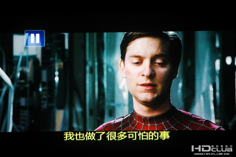

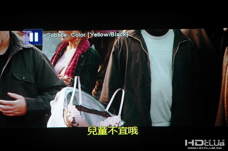

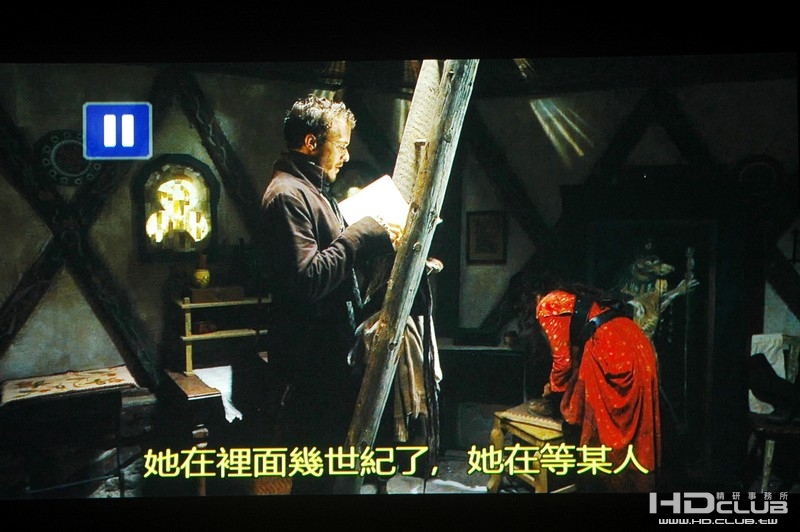

4.

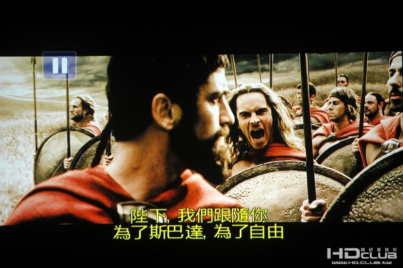

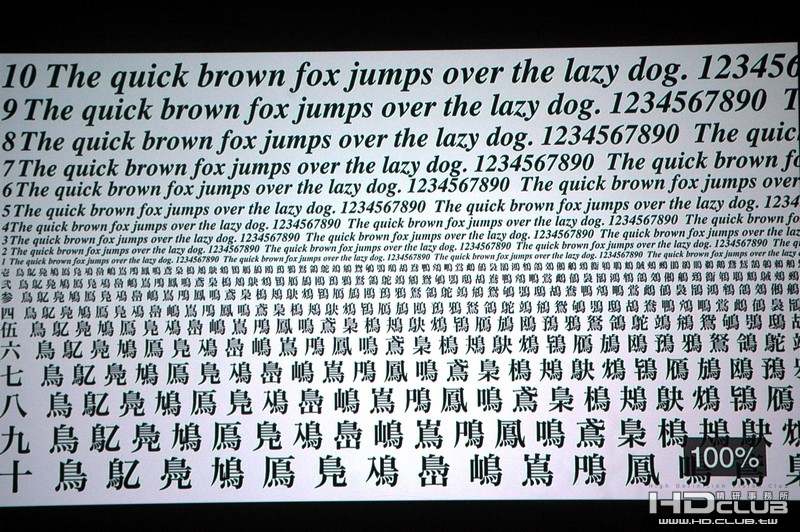

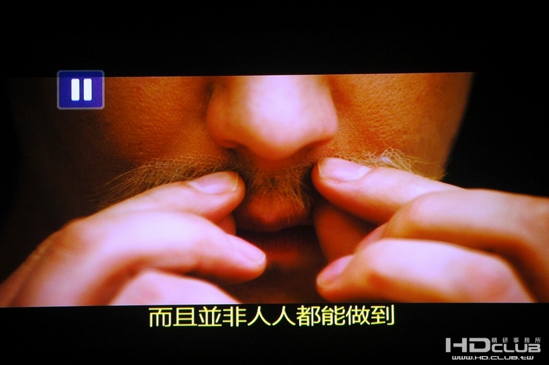

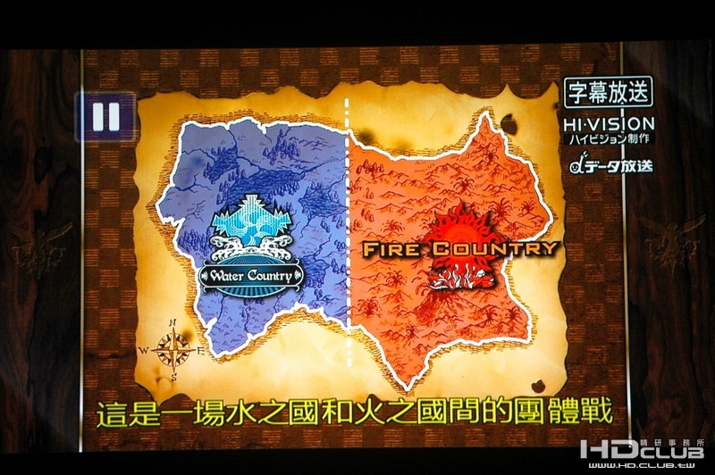

字幕看起來不夠銳利 看起來只有720p的水平
目前個人的應用是將他設定成32大小黃黑顏色
480i的電視也是設成這樣..不過很可惜每次開機都要
重新設定有點麻煩

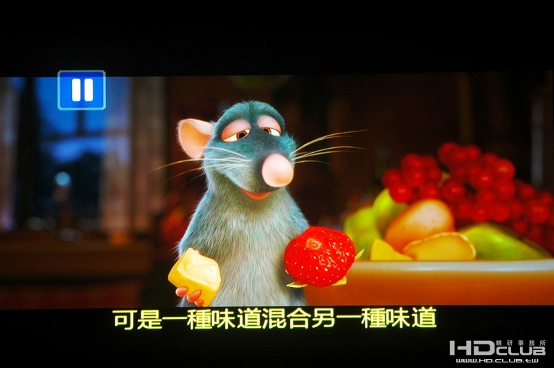

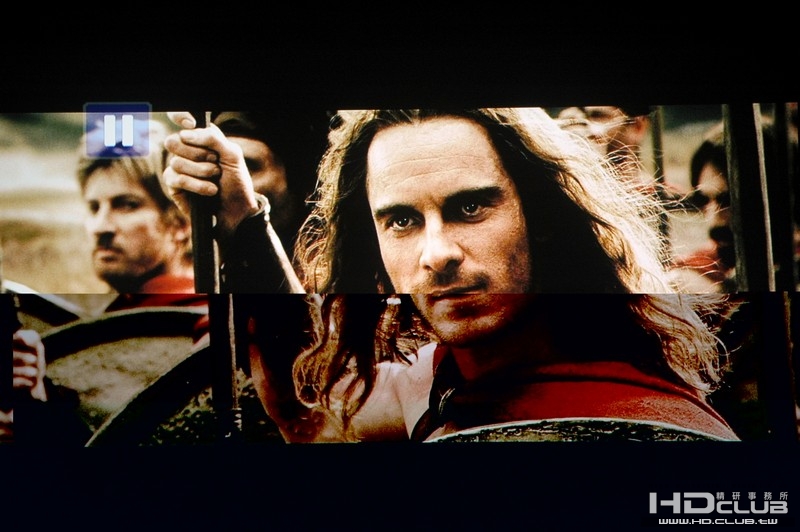

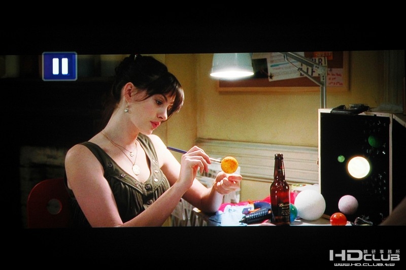

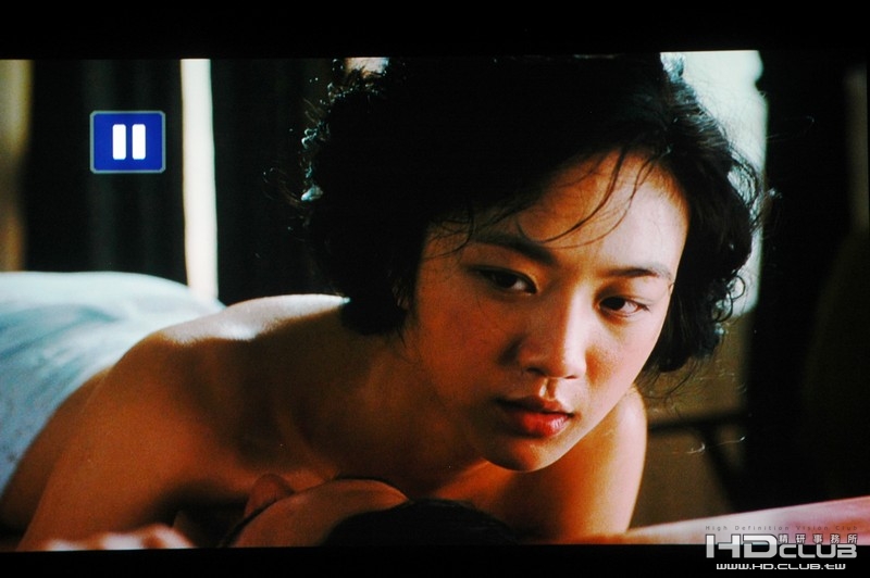

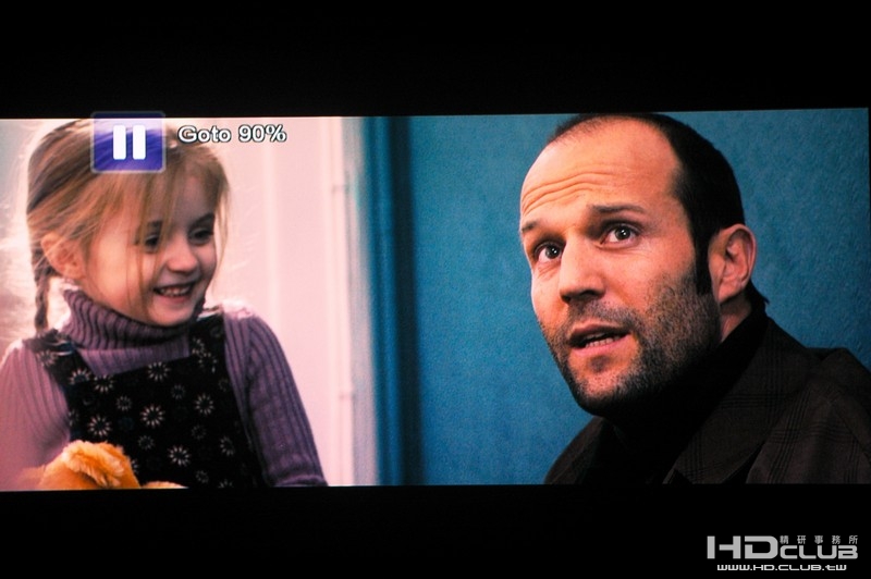

以下為幾部影片的實際測試畫面

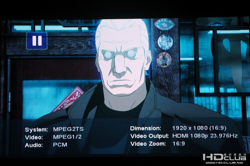

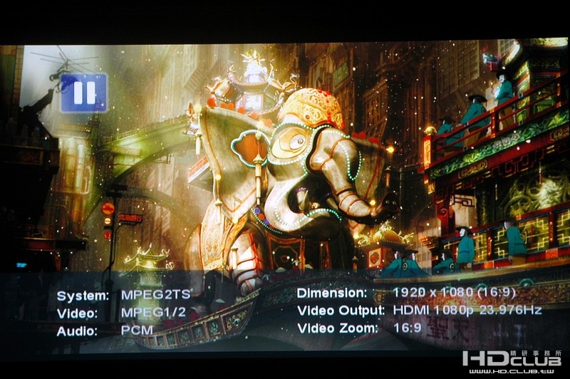

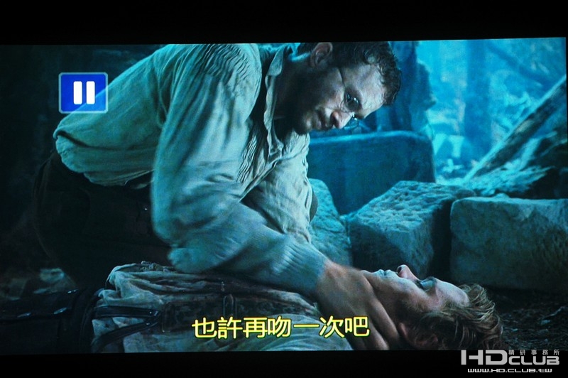

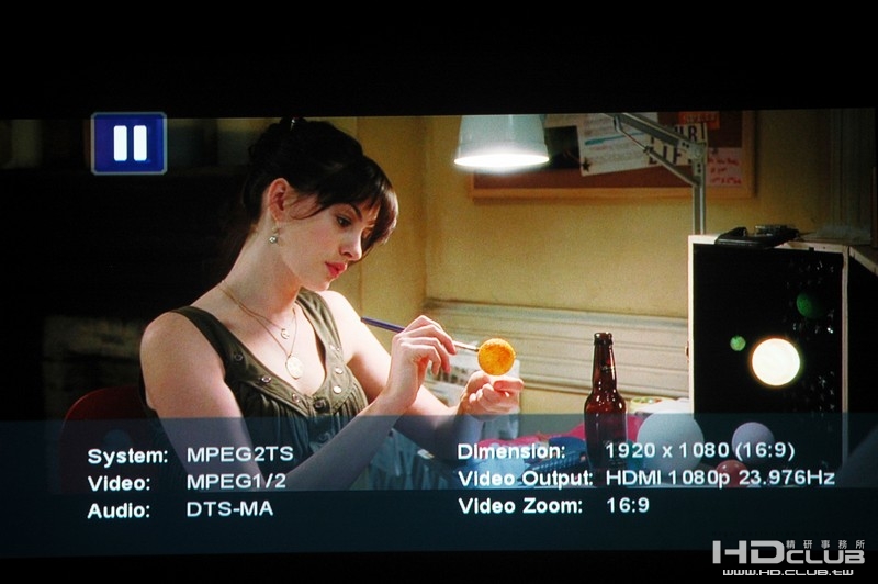

 樓主| 發表於 2008-9-26 18:22:24 | 顯示全部樓層

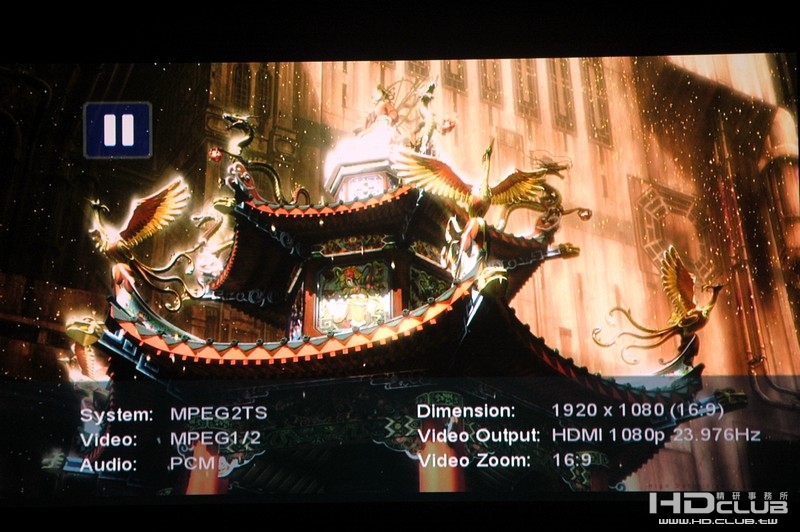

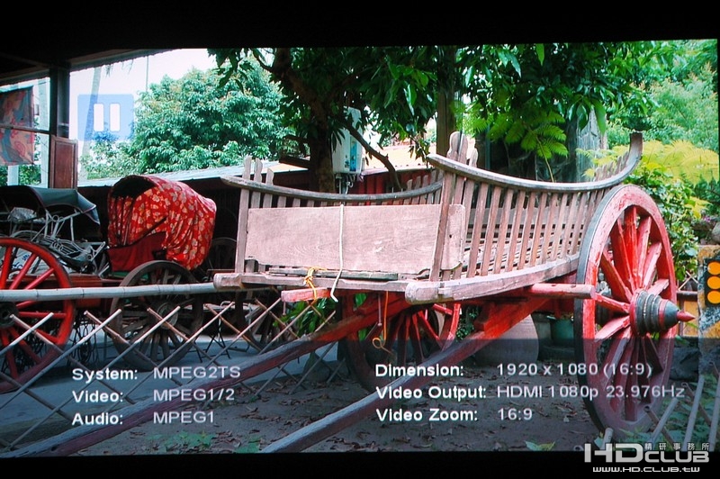

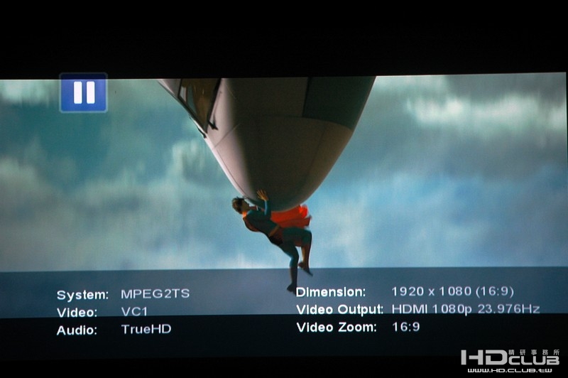

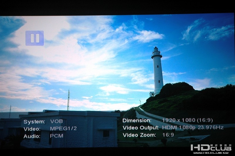

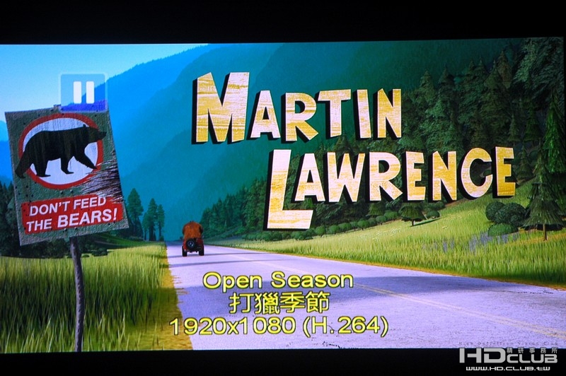

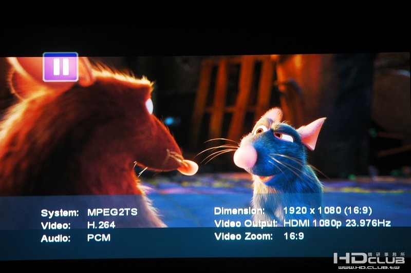

這台機器支援1080 24P的播放與輸出
看電影時可作如此的設定:
1.將機器停止播放
2.按 “SETUP” 來到設定畫面
3.更改輸出畫面垂直更新頻率
4.再按 “返回”回到撥放畫面
如此一來配合有支援24Hz顯示器的使用者,將是非常方便的!
例如:SONY-VW200之神奇功能…畫質又提升了不少!

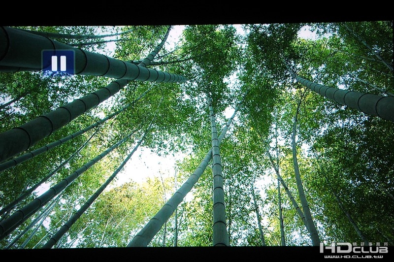

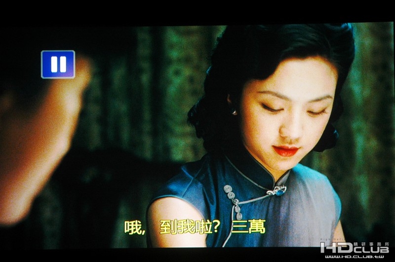

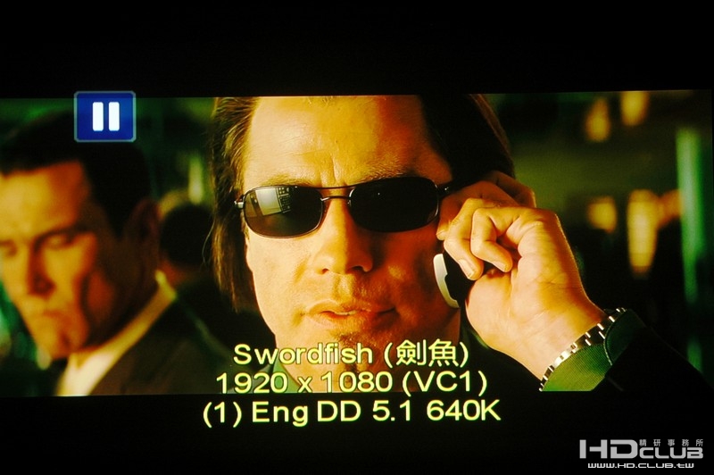

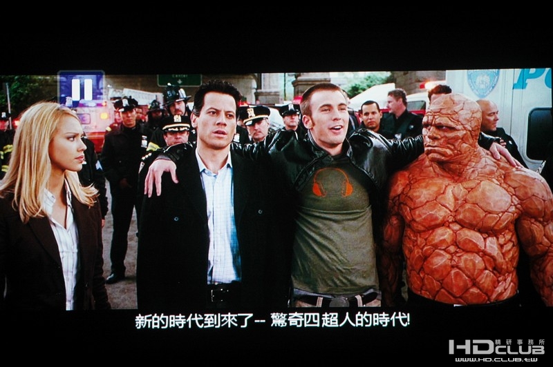

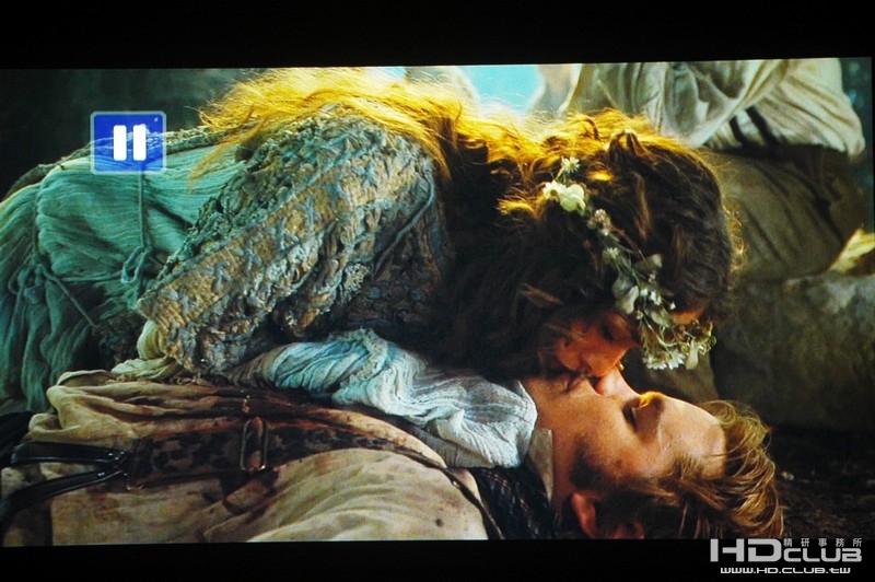

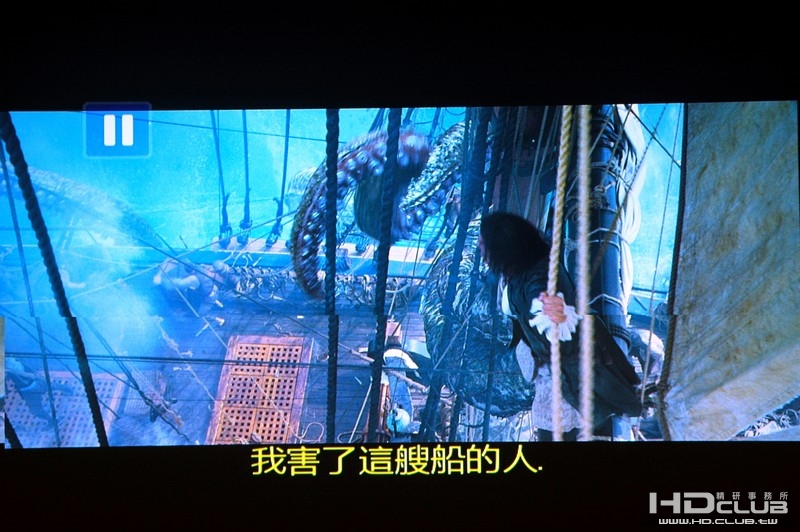

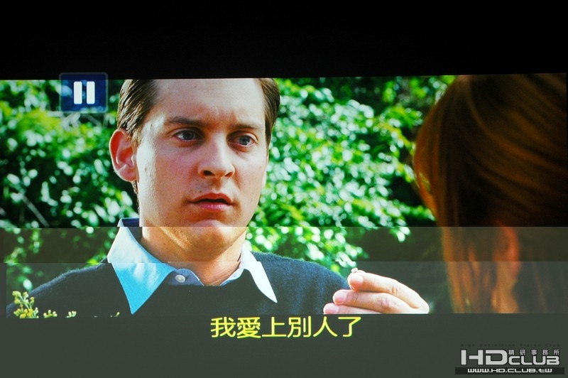

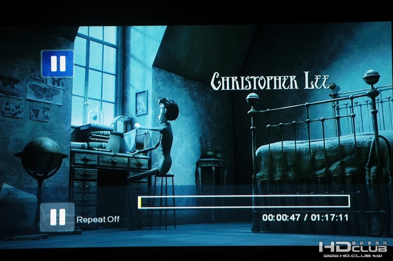

 樓主| 發表於 2008-9-26 18:22:37 | 顯示全部樓層

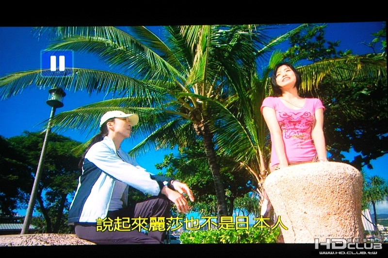

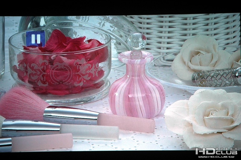

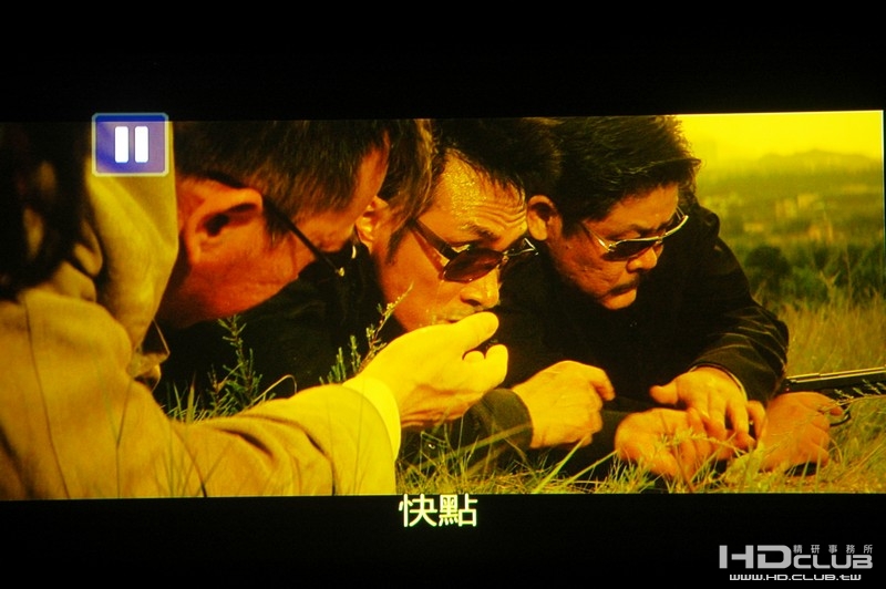

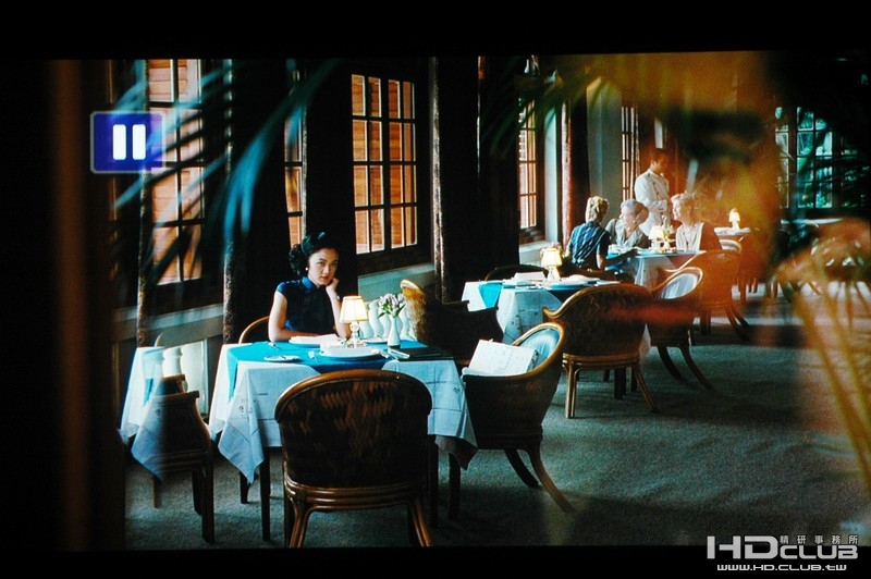

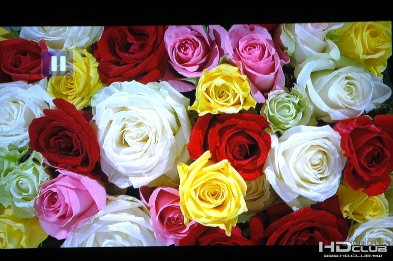

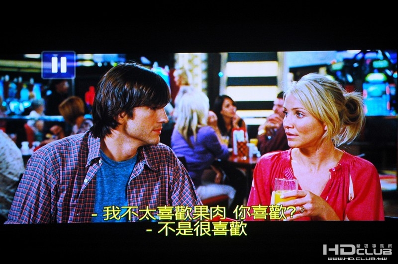

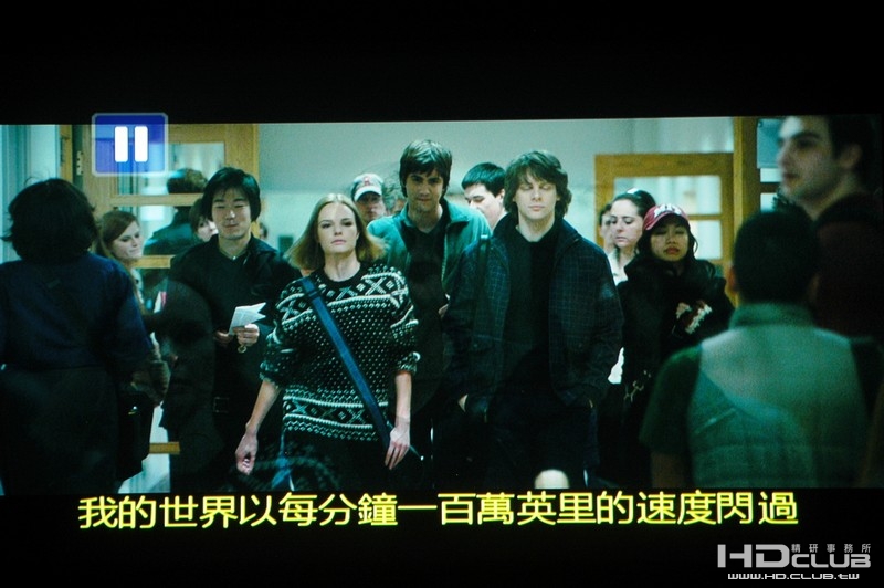

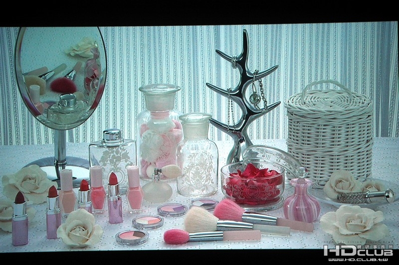

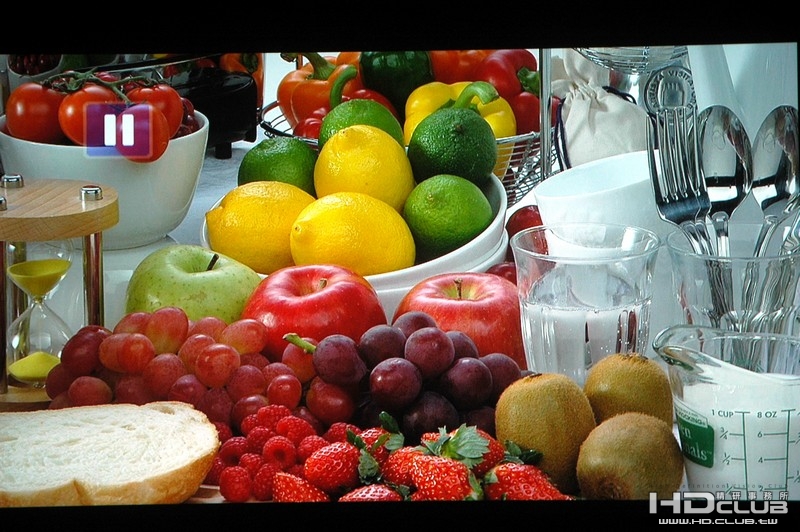

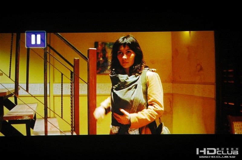

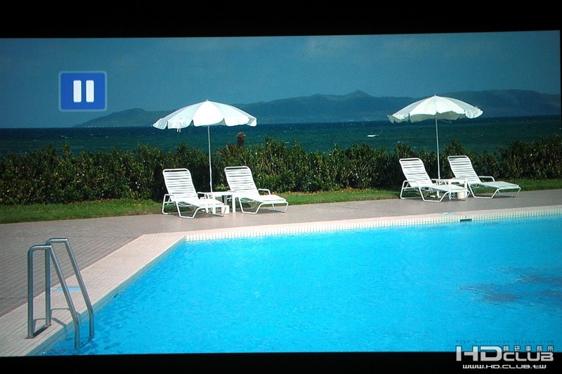

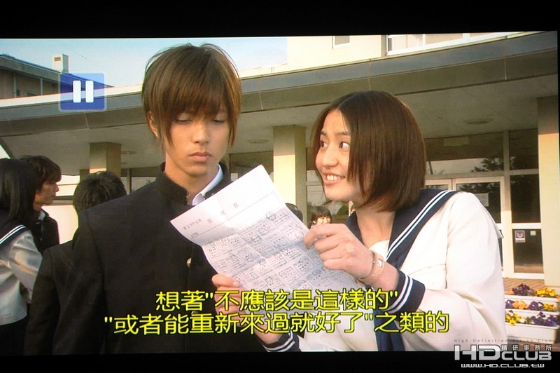

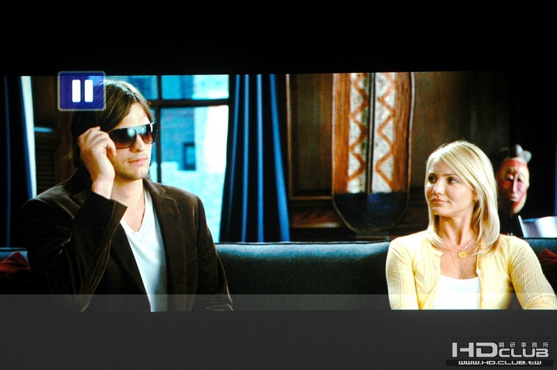

一些日劇的畫面
[ 本帖最後由 asa00322 於 2008-9-26 19:22 編輯 ]

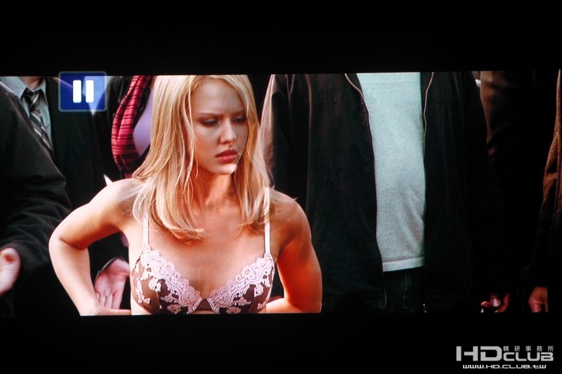

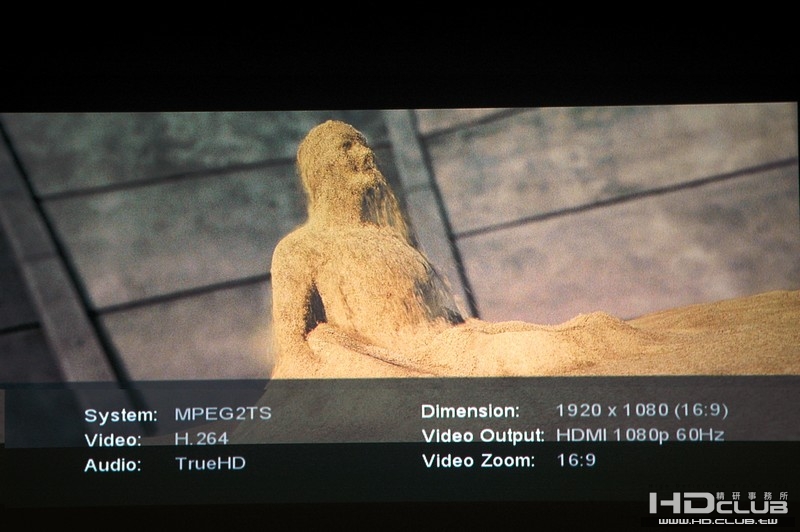

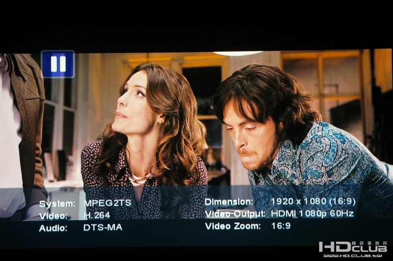

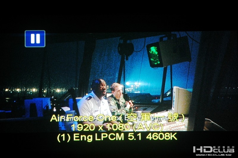

 樓主| 發表於 2008-9-26 18:22:42 | 顯示全部樓層

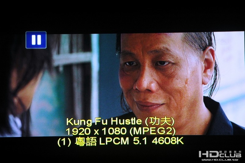

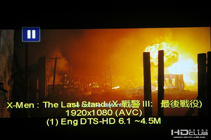

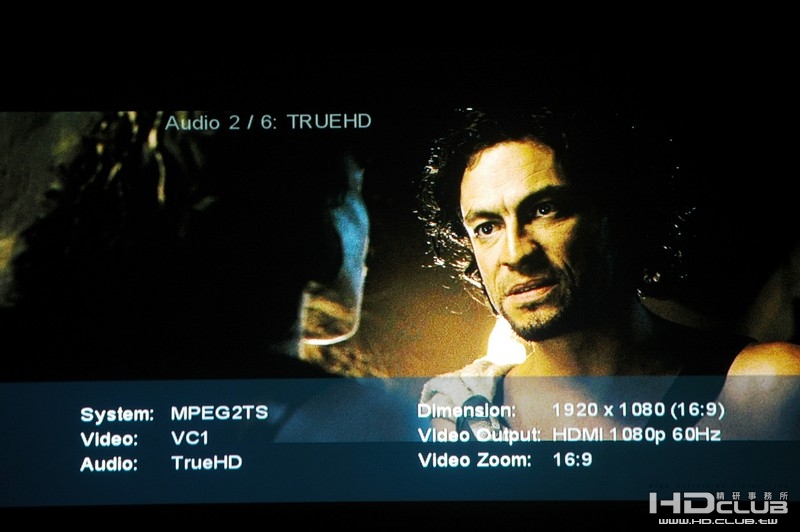

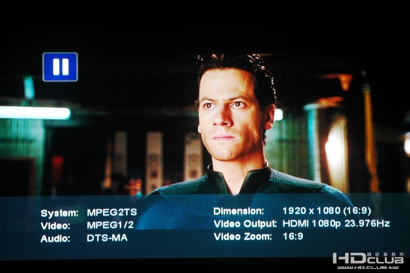

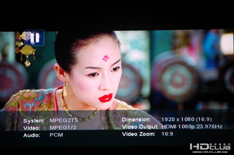

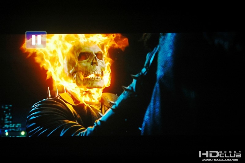

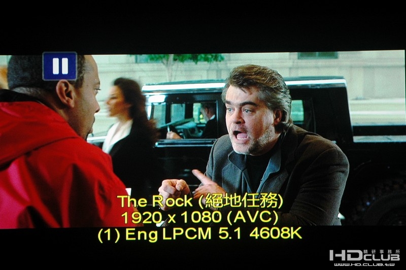

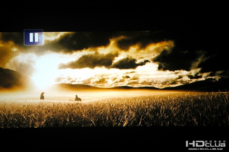

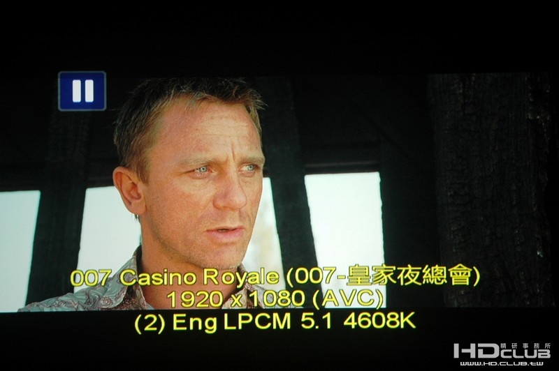

測過這些影片的音效
基本上完全都能解
[ 本帖最後由 asa00322 於 2008-9-26 19:32 編輯 ]

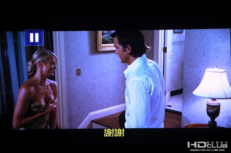

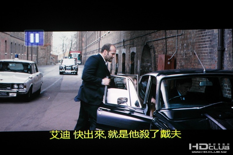

 樓主| 發表於 2008-9-26 18:22:47 | 顯示全部樓層
要測的影片實在很多
為了要讓黑盒子破攻
不過實在很難
再測吧
[ 本帖最後由 asa00322 於 2008-9-26 19:38 編輯 ]

測的很爽拍的很累..連續10幾天的測試,在今天才發貼上來
主要原因在於測試這機器是否穩定
當然用了這麼多天,有當機嗎?有...遇到不能解碼的片(avi日劇)
其他時間每天都正常的操,連我家讀小一的小朋友都和我搶機器
去看多啦ㄝ夢..料理鼠王...少林足球..等
或許我有x90了..但這台嘿嘿..肯定會上架

讀卡機是用鉅航的阿。
我以前在那上班~~
