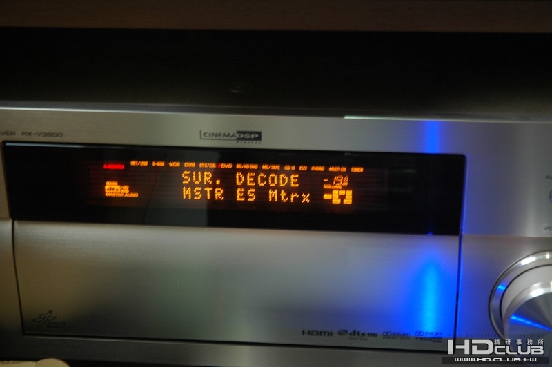

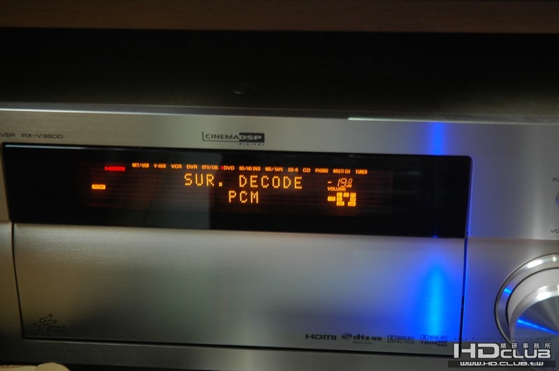

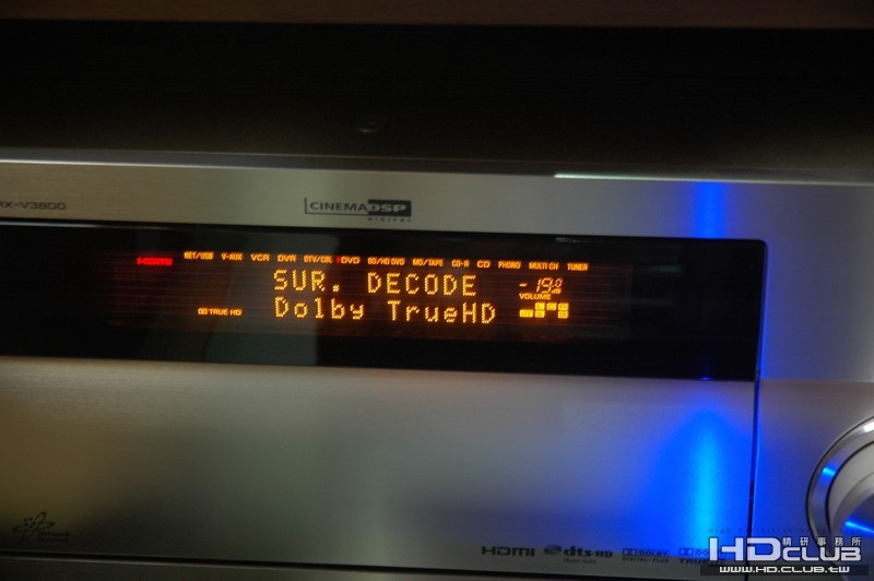

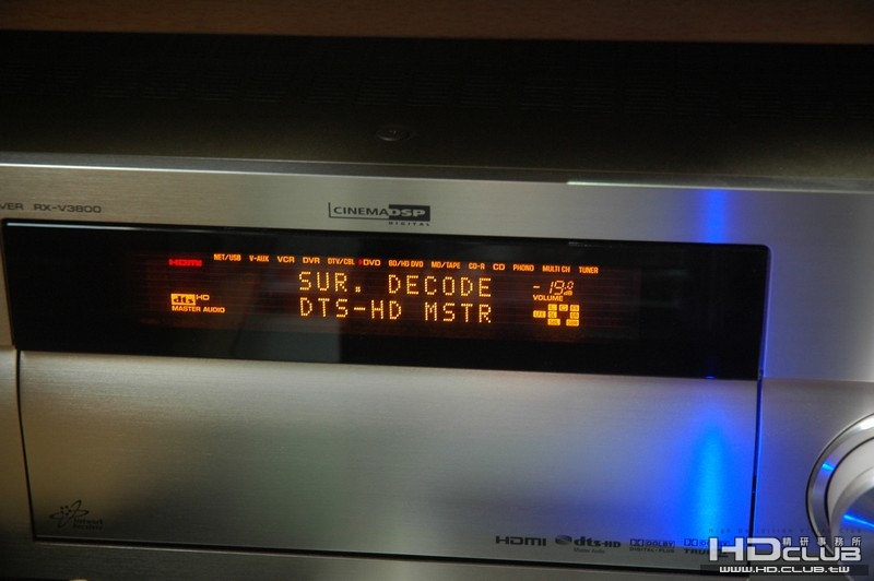

 樓主| 發表於 2008-9-27 18:00:03 | 顯示全部樓層
補上解碼後的amp照片
點燈啦...
dts- hd mster 7.1
dts- hd mster 7.1
lpcm 7.1 48k/16bit
lpcm 7.1 48k/16bit
dts - hd 7.1 96k/24bit
true-hd 5.1
true-hd 5.1
