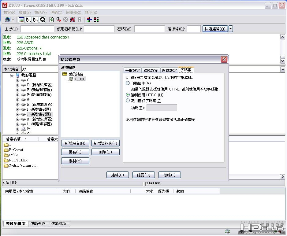

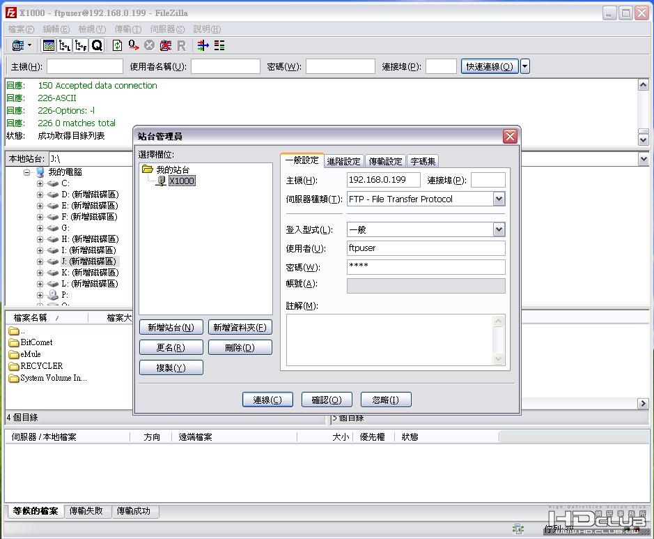

發表於 2008-10-18 17:23:33 | 顯示全部樓層
原帖由 samcui 於 2008-10-17 23:19 發表
因為只有這個flashfxp的特定版本才是支持UTF8方式的ftp client.所以要想支持中文沒問題,就是用這個flashfxp了。或者就是網路芳鄰。
因為ftp可以支持隊列方式操作,更加高效,所以我推薦使用flashfxp. ...
我自己是用FileZilla這套FTP軟體, 介面跟CuteFTP很像
站台好管理, 設定也很簡單, 而且也支援UTF-8
更重要的是完全免費
可以參考一下下面的圖做設定, 方便好用~
站台設定
站台設定
選擇UTF-8
選擇UTF-8

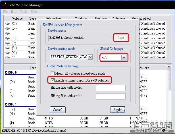

發表於 2008-10-18 17:44:45 | 顯示全部樓層
再補一下EXT2FSD的設定好了 (請參考下圖)
執行EXT2FSD之後按F7, 會跳出Ext2Fsd服務設定視窗
1. 先按下Start啟動服務
2. Global Codepage改成UTF8
3. 勾選"Enable writing support for ext3 volumes"
設定好之後按apply, 以後啟動Ext2Fsd就不用再改設定直接可以用了
