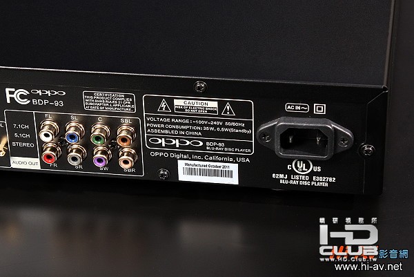

發表於 2012-10-27 11:40:03 | 顯示全部樓層
本文章最後由 kao.c.y 於 2012-10-27 12:01 編輯
有照片就簡單多了.
先看93的背板照片(轉貼於MORI版主作品照片)
首先你要準備6條RCA線.前提是你有5.1聲道.就是前後兩對喇叭.中置喇叭及重低音喇叭.
就視你的喇叭數量來增減.93是可以輸出類比7.1聲道.
然後選DB790 的MULTI CH IN那個框框內來插.93標什麼.DB790跟著插入端子就可以
了.但這不是次世代音效.是93把次世代音效轉成5.1或7.1聲道輸出的類比多聲道音效.
也就是C接CENTER.FRONT的R跟L就是接FR/FL.SURR的R跟L就是接SR/SL.
SW接SUB WOOFER.一定就搞定~
要享受次世代音效需使用HDMI線及有支援次世代音效的AV綜擴.但DB790有無HDMI及
支援次世代音效我就不知道了.
還有什麼需要解釋的嗎?

本文章最後由 雷奧 於 2012-10-28 00:14 編輯
kao.c.y 發表於 2012-10-27 13:34
你的疑慮部分,別在意是否為何種音效,這種接法就是多聲道,
AV縱擴是忠實把送來的訊號送到該給的喇叭,我想跟 ...
感謝小高兄代答
6條RCA線接到MULTI CH IN的各端子
由OPPO93 解碼和輸出次世代音效
早年的入門的DVD機種 只有輸出的效果
DVD 只送出未解碼的資料 解碼交由擴大機
現在可以由藍光播放機作解碼
OPPO 93 也有音場校正的功能 要善加利用
93負責當作解碼前級
SONY STR DB790 當作放大和控制音量(但要切換到直入模式擴大機不解碼)
會有人說 只有HDMI 1.3以上版本可以輸出
但那是以數位的走法
類比走法就像SACD多聲道推出時
要數條RCA作傳輸
