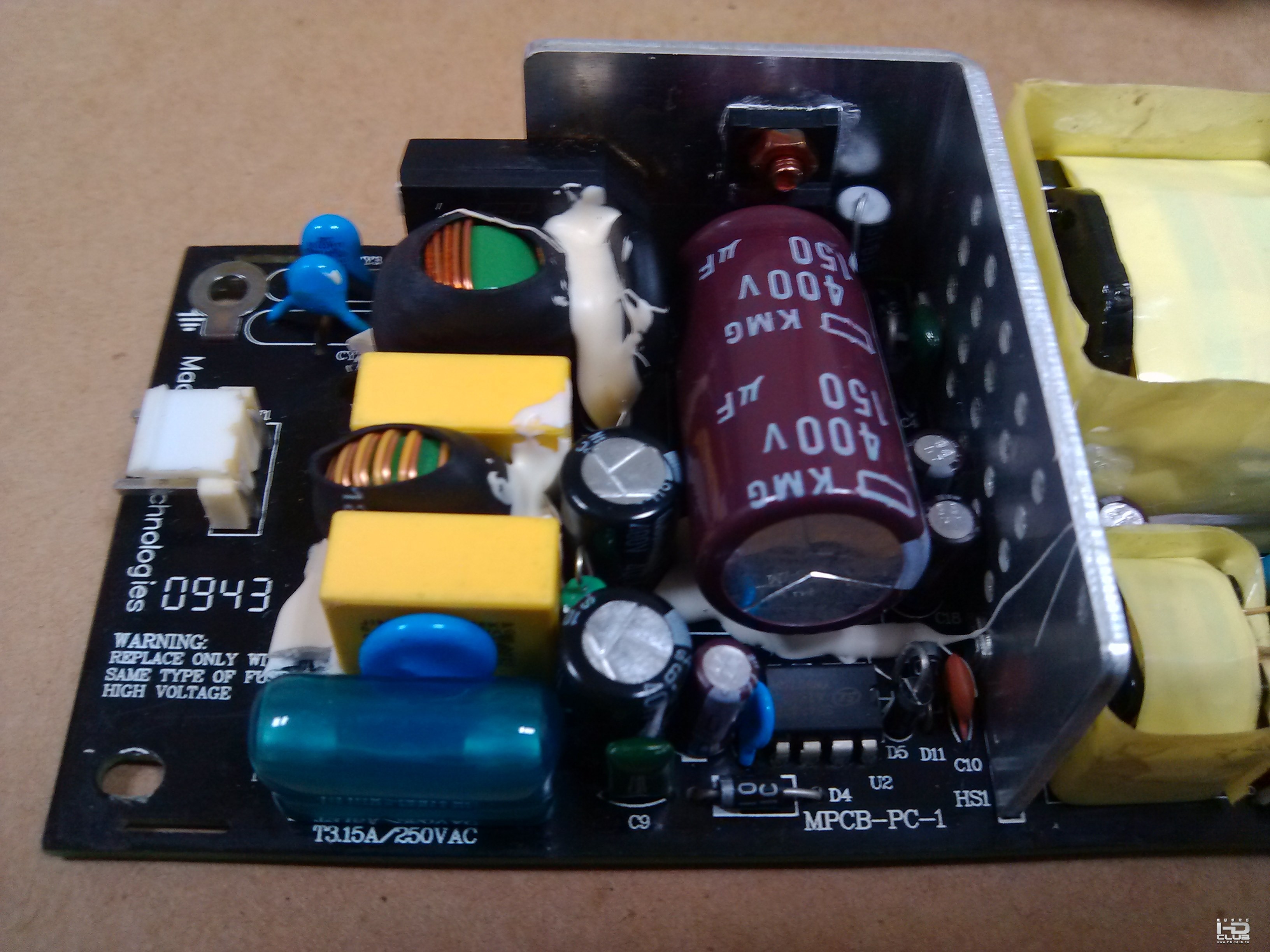

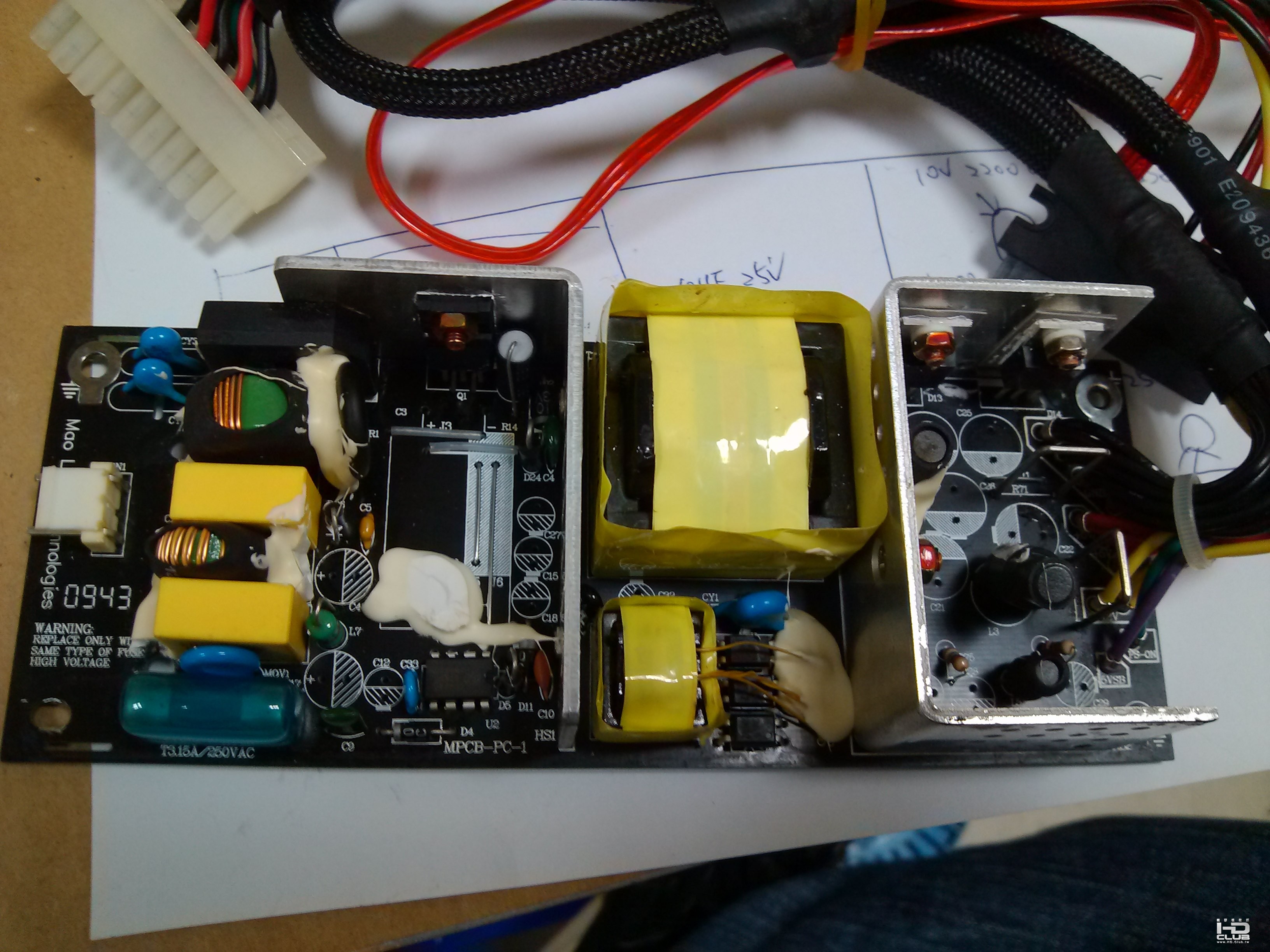

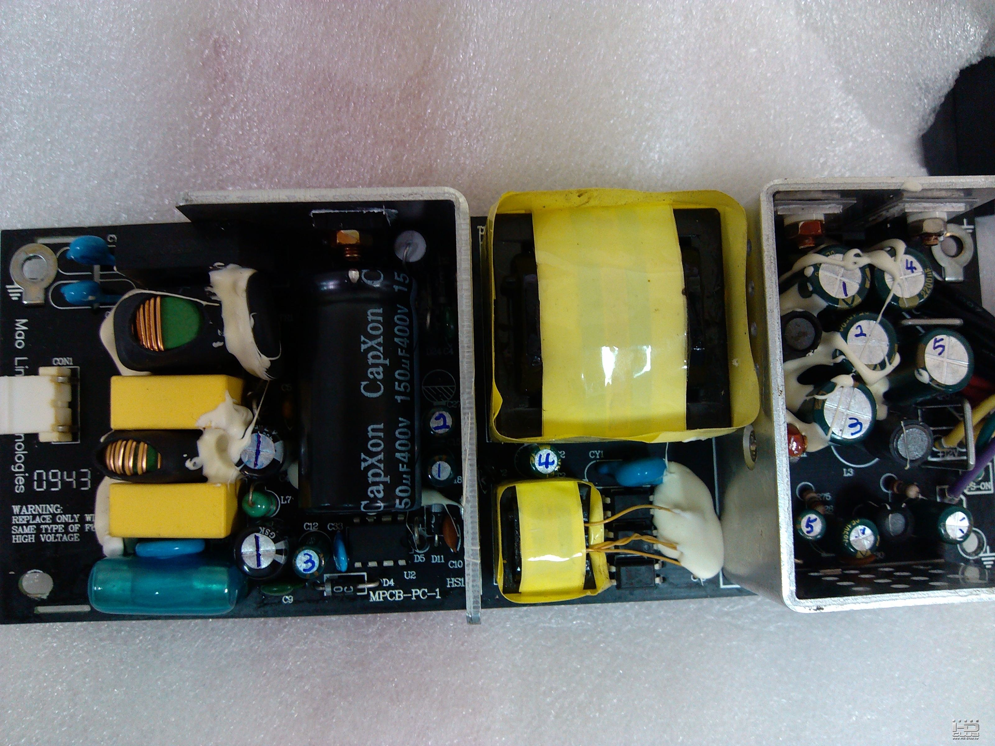

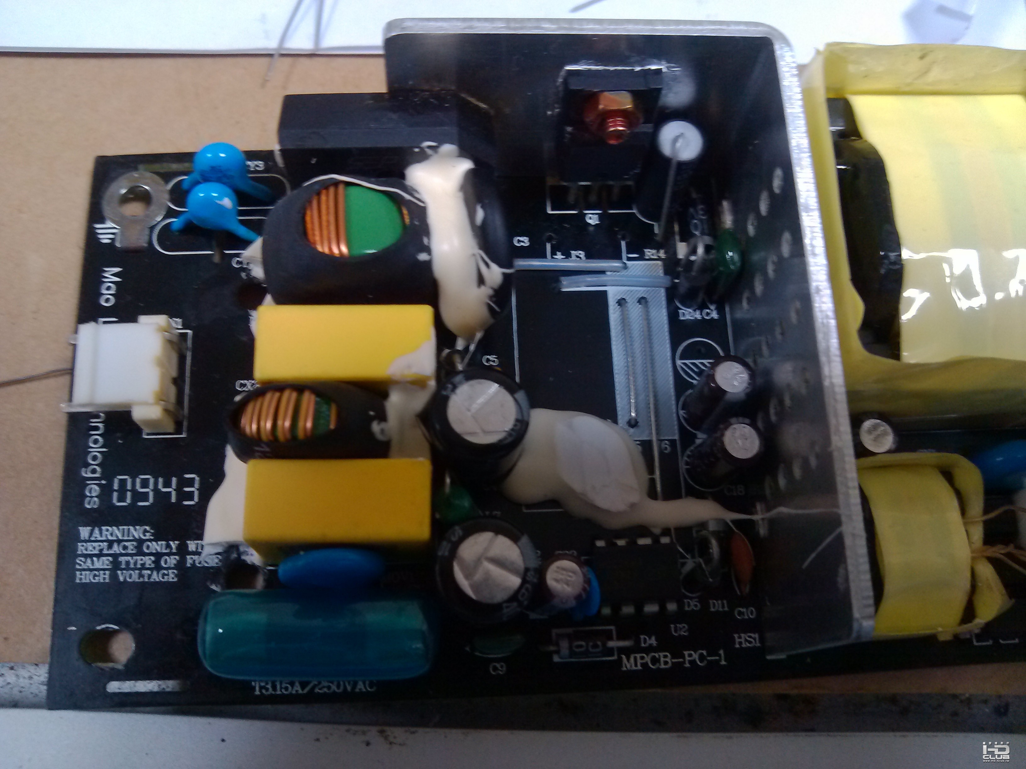

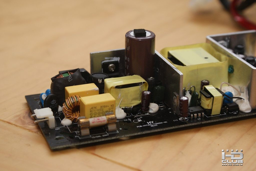

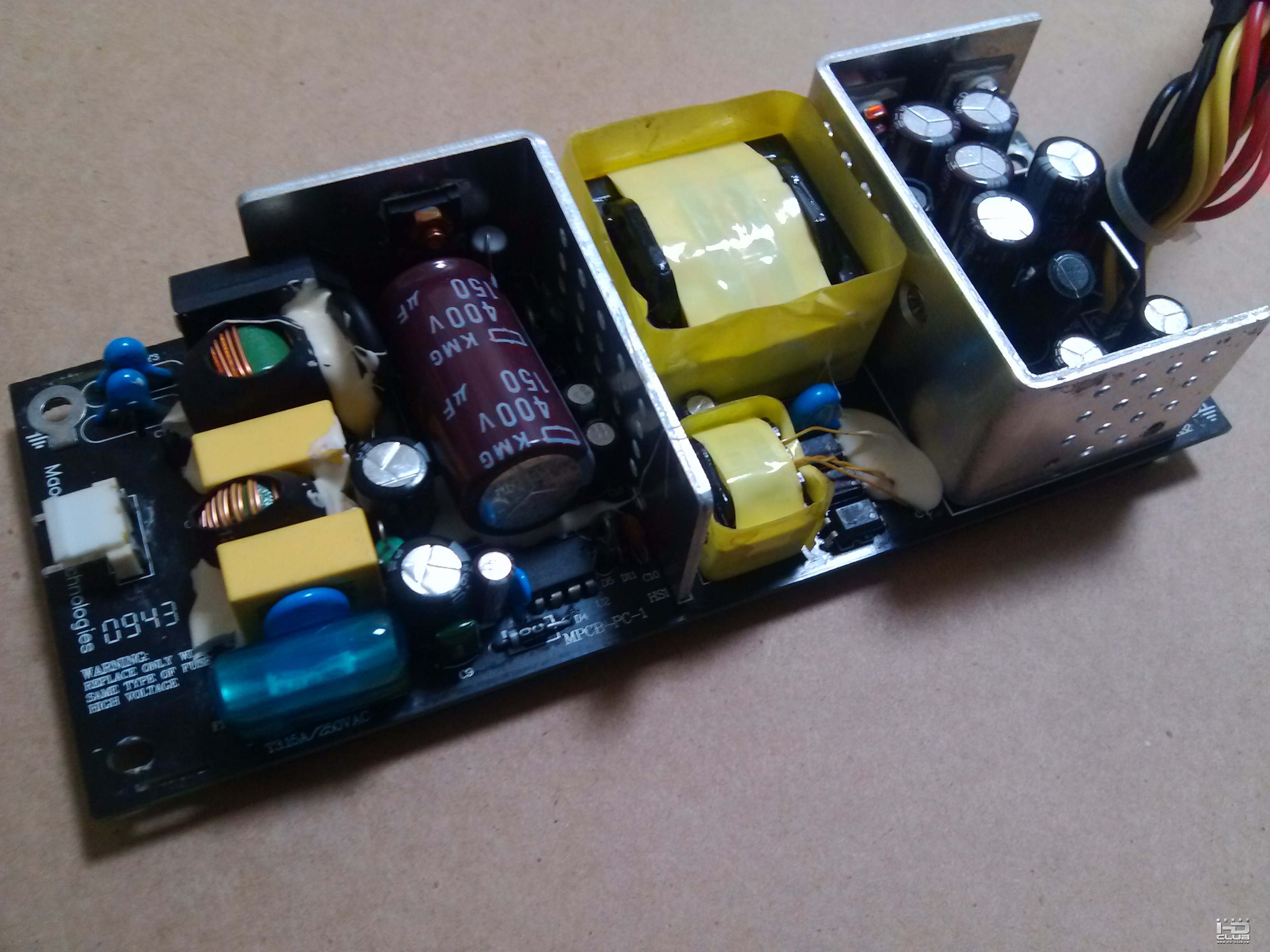

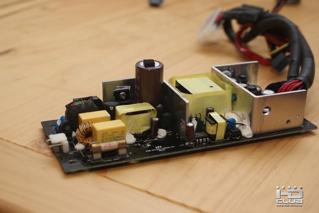

      今天的主角電源板,一開始在尚未做拆除的動作前就先把記號給做好,等拆完後至少還有個依據,免得V值與UF記錯就不好了!

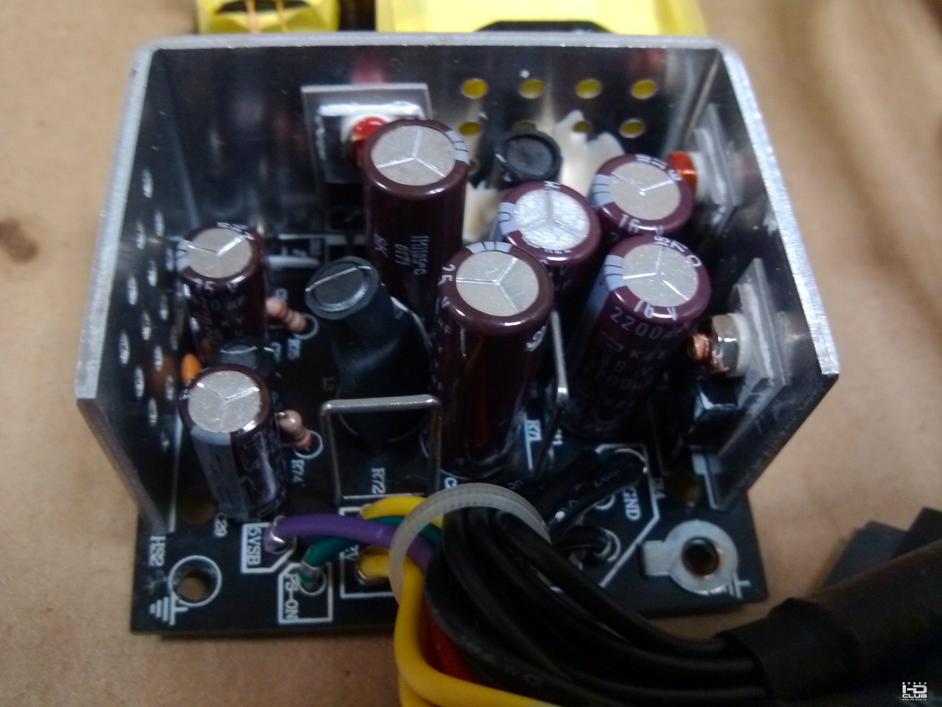

電容都已經拆除完畢,基本上也是邊拆邊做筆記!

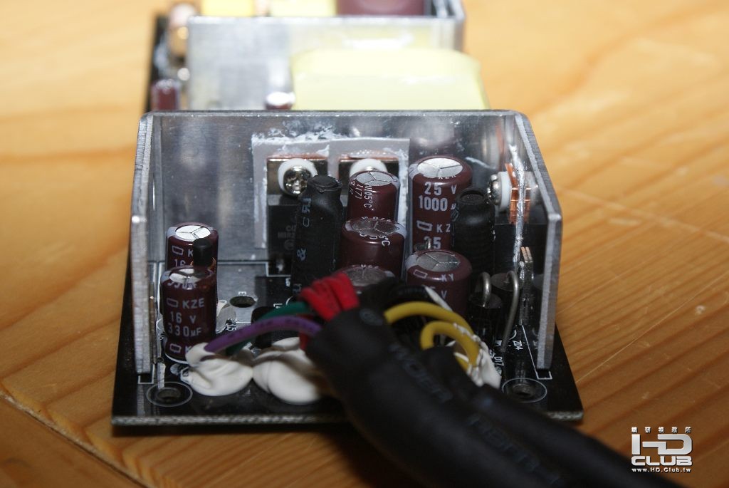

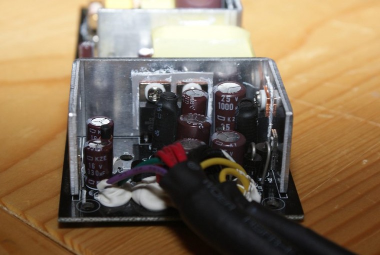

開始焊上電容,由於一些特殊的電容不好取得,而且又是首次改機,所以這次的電容基本上是以日系的NIPPON電容(黑金剛) KY系列為主!
電源板的電容都更換完成,過程中比較麻煩的是左下角那顆電容,因為比較胖所以會幹涉到小顆的電容,最後只好硬擠裝上去!
剛換好的慘況,其實一開始看到這密密麻麻的電路板就想要放棄了,後面心一狠整個電容先拆下來做說,反正壞了在打算,還好再拆裝電容跟裝電容進行的都很順利!

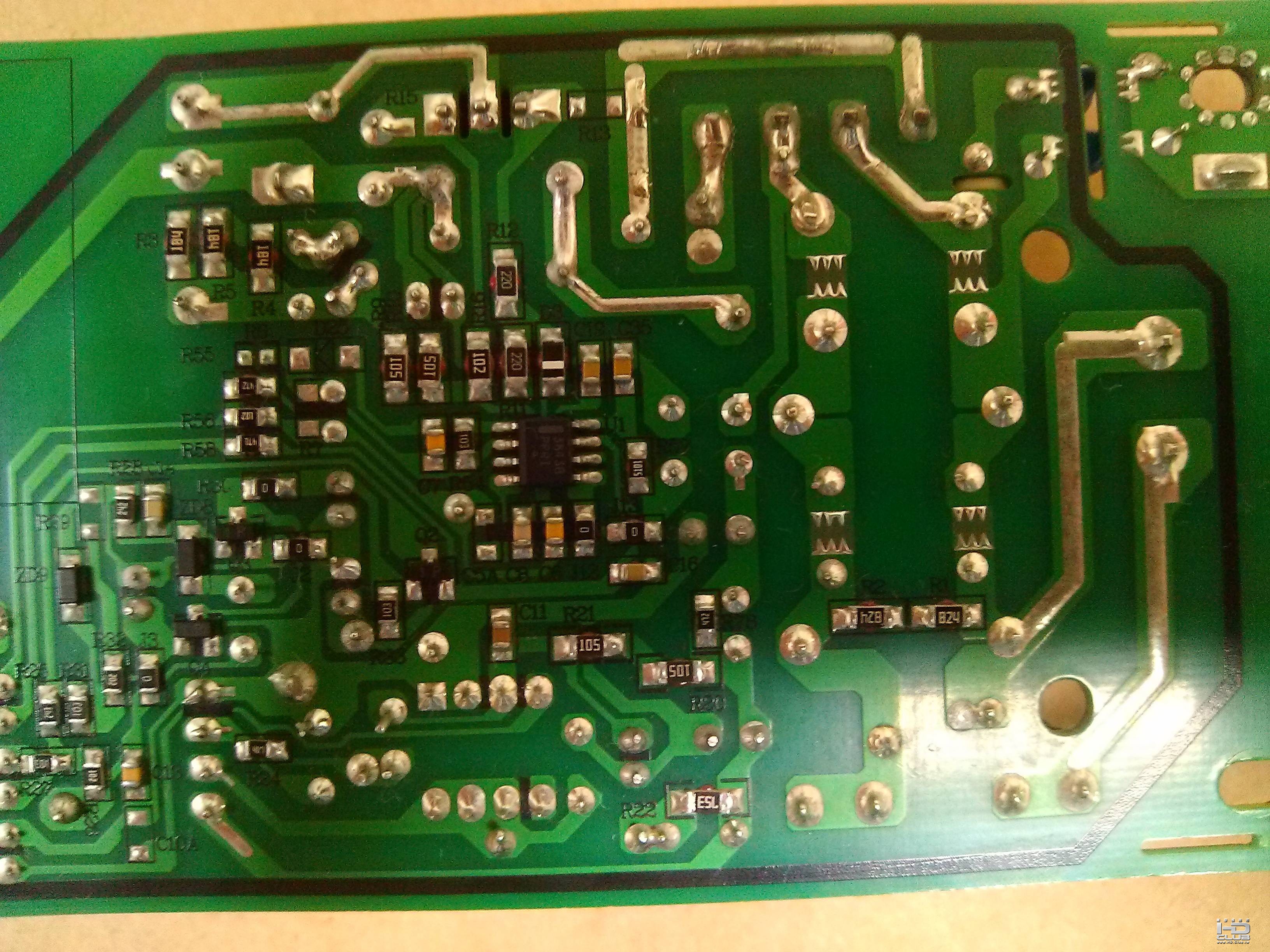

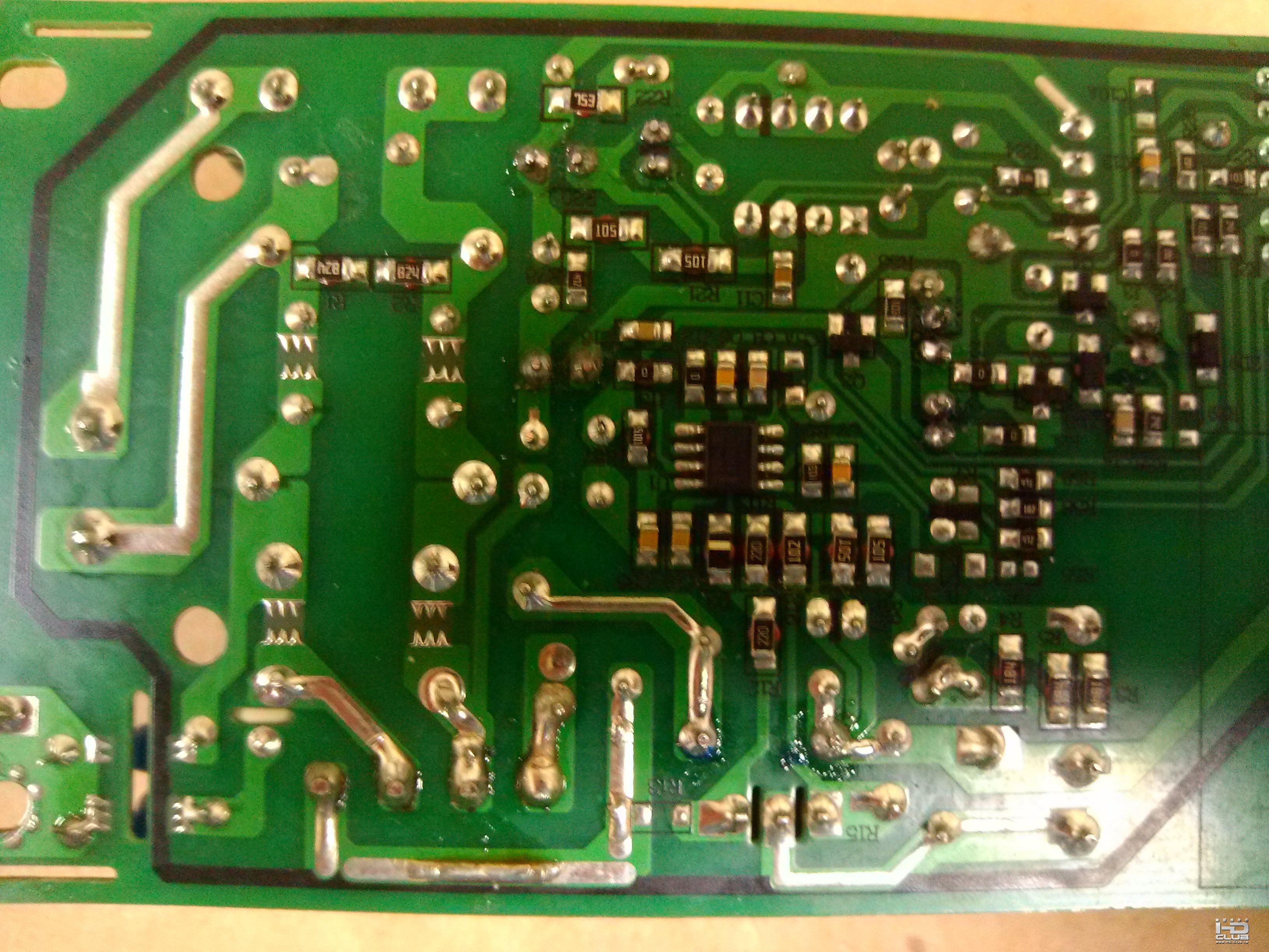

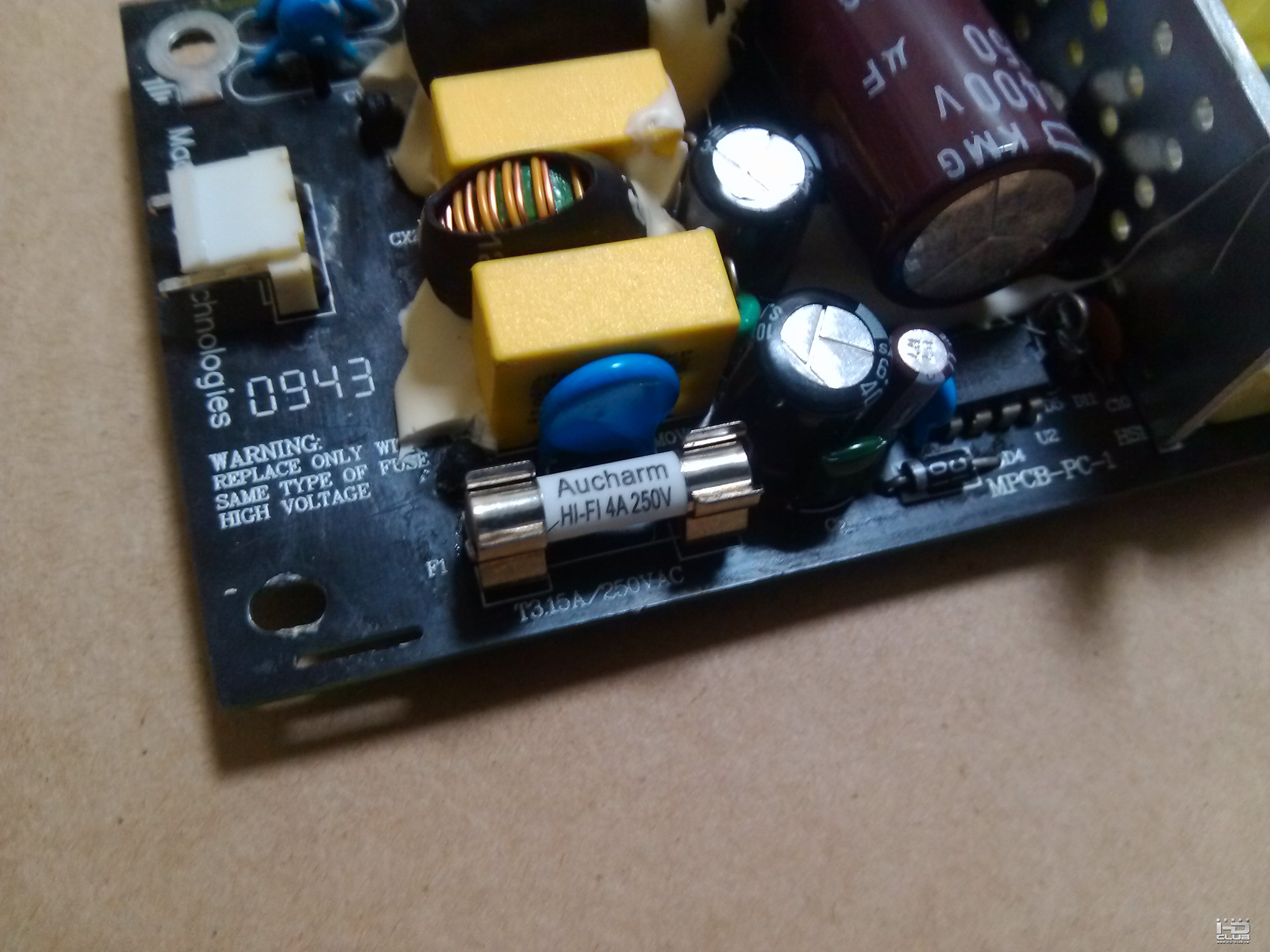

原本保險絲是沒有要更換,剛好最近有在大陸買東西,順手查了一下純銀保險絲,價格也不貴看評價也還不錯,就順手買了幾顆來玩玩看!
上機看起來還不錯,但是有沒有效果就?????反正便宜貨不好用在換回原機的保險絲!

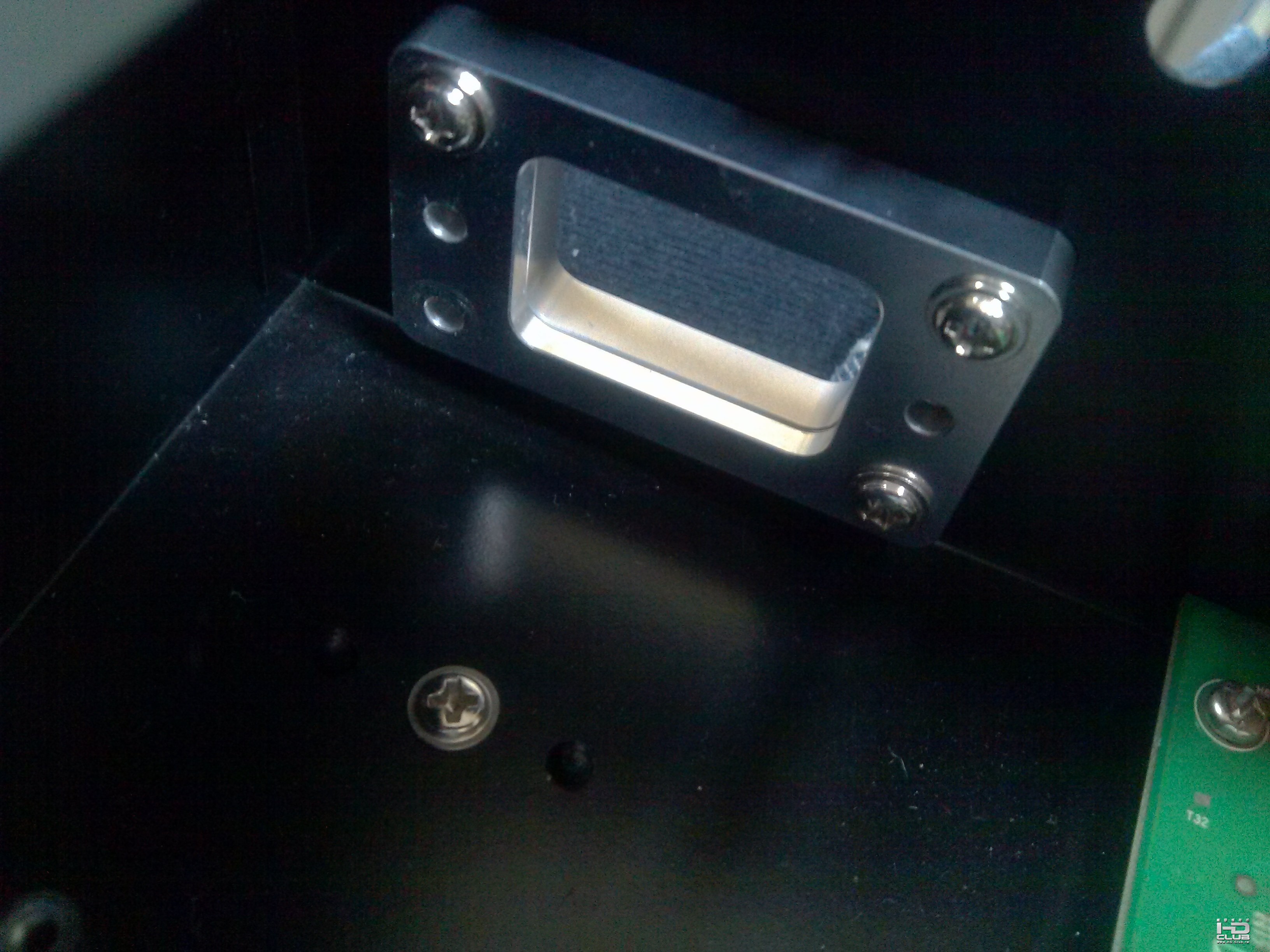

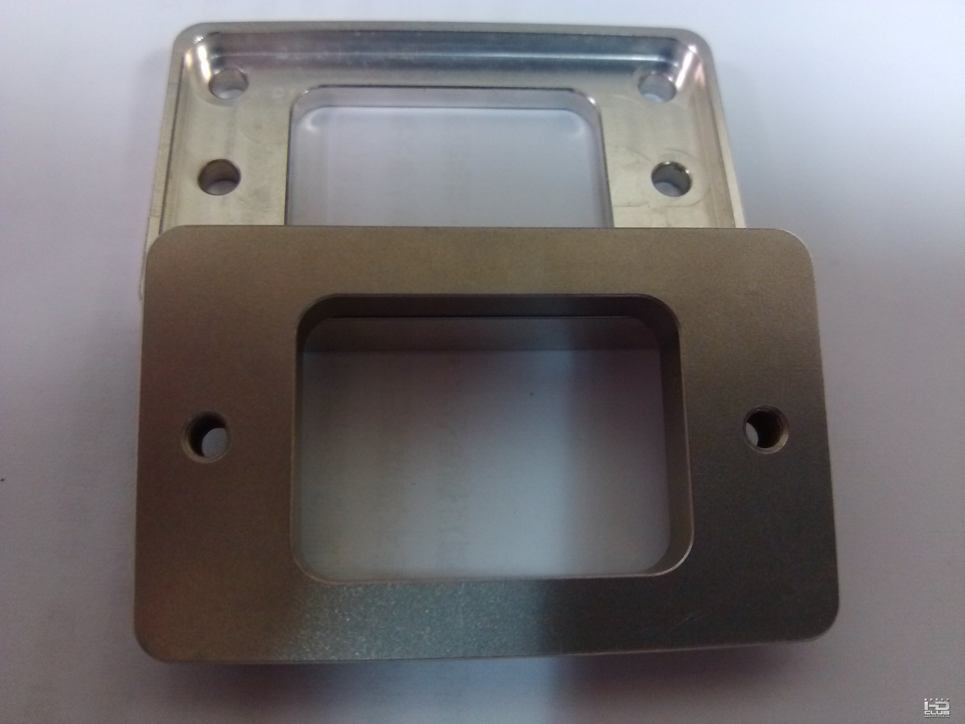

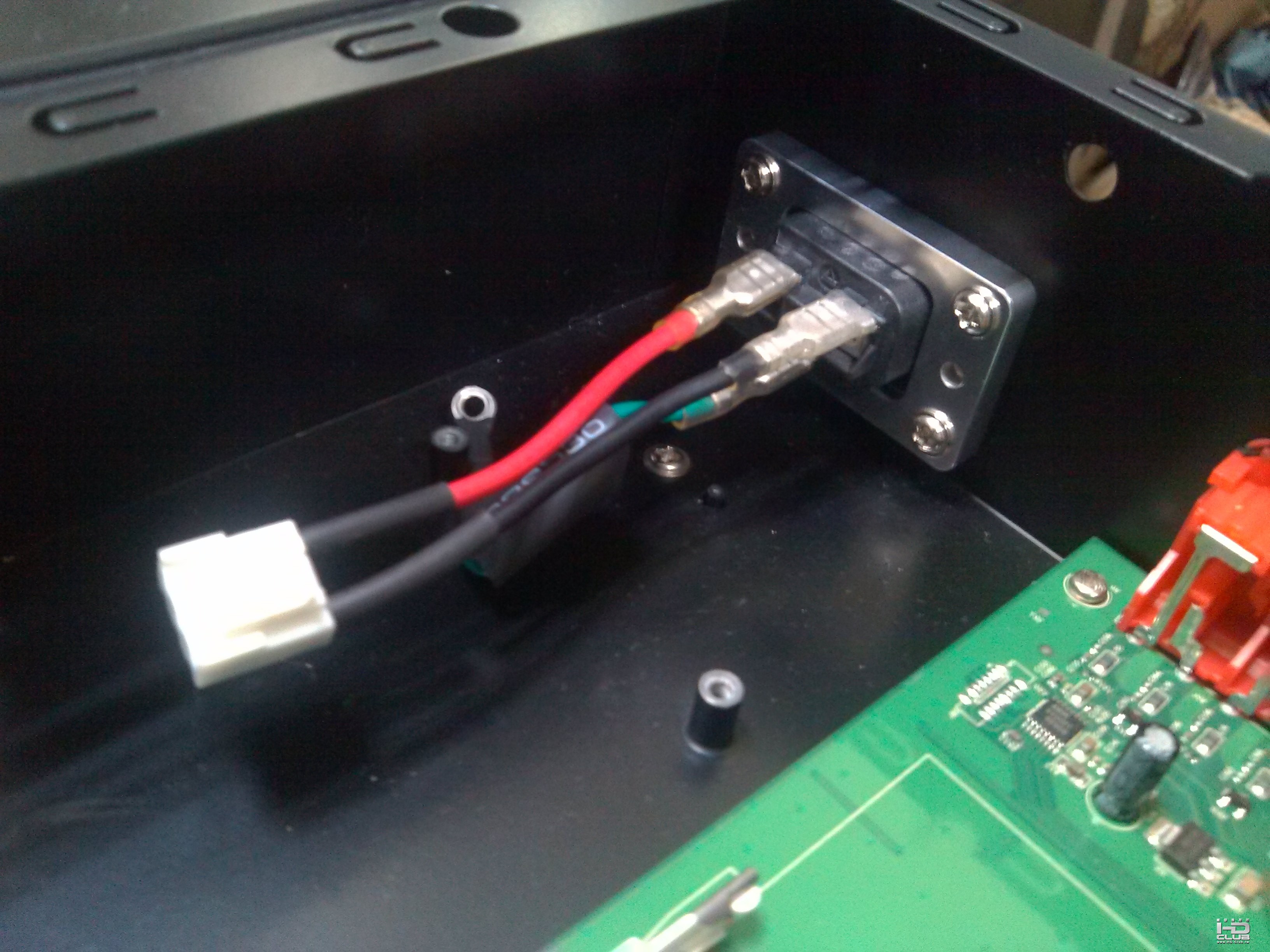

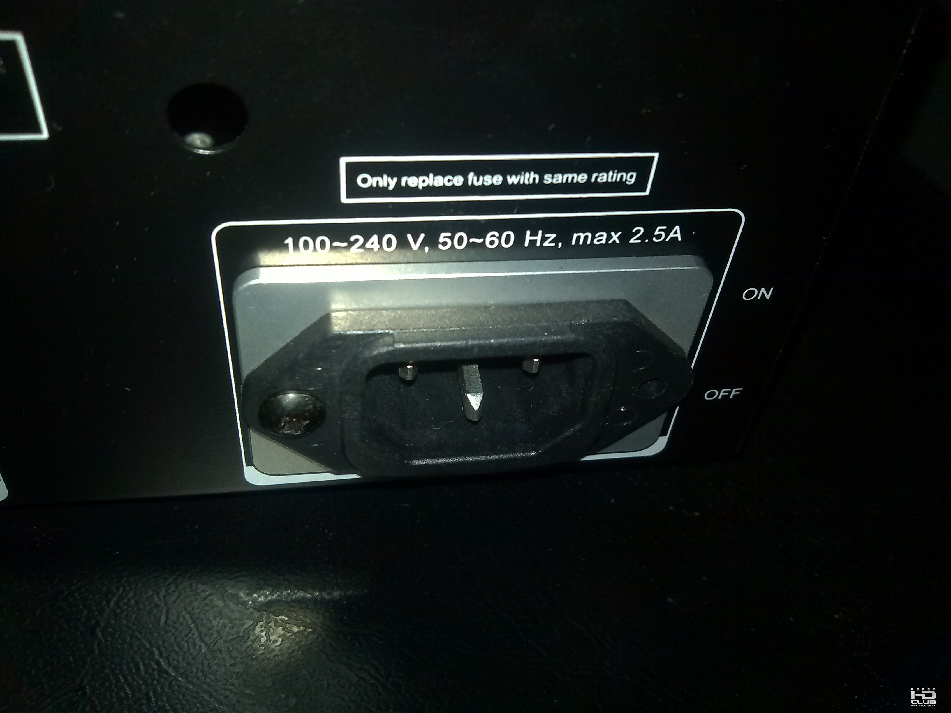

由於不想破壞機器本身的結構,所以自行設計了一組C-200專用的AC轉接座!
AC座採用的是平價Switchcraft,原本是打算拿來當電源盒使用的,結果電源盒到現在一直沒弄,所以就先拿給C-200用囉,待日後在尋找更高級的AC座替換上!
AC轉接座採用夾鎖式的方式安裝,機身結構完全不會去破壞!

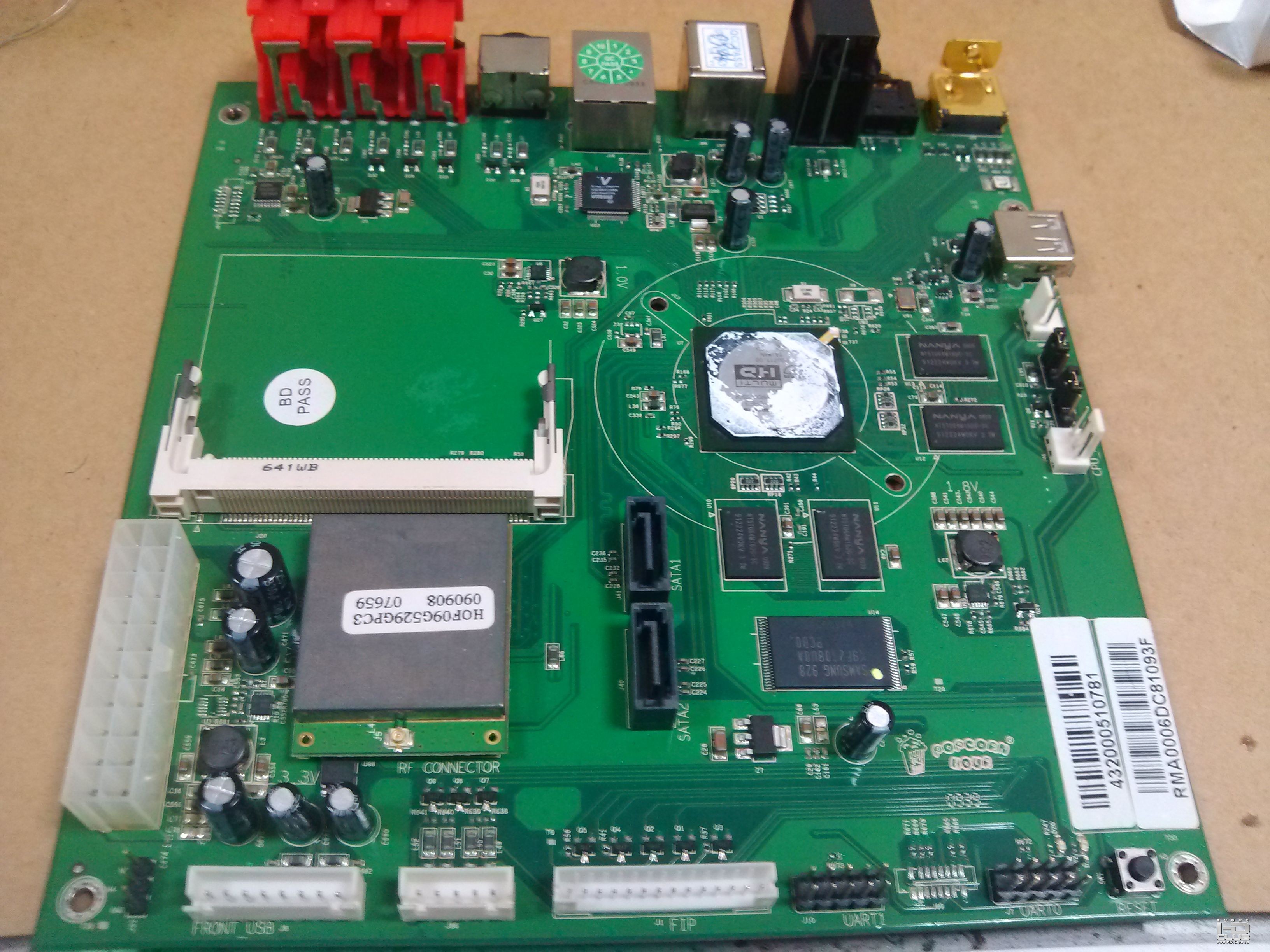

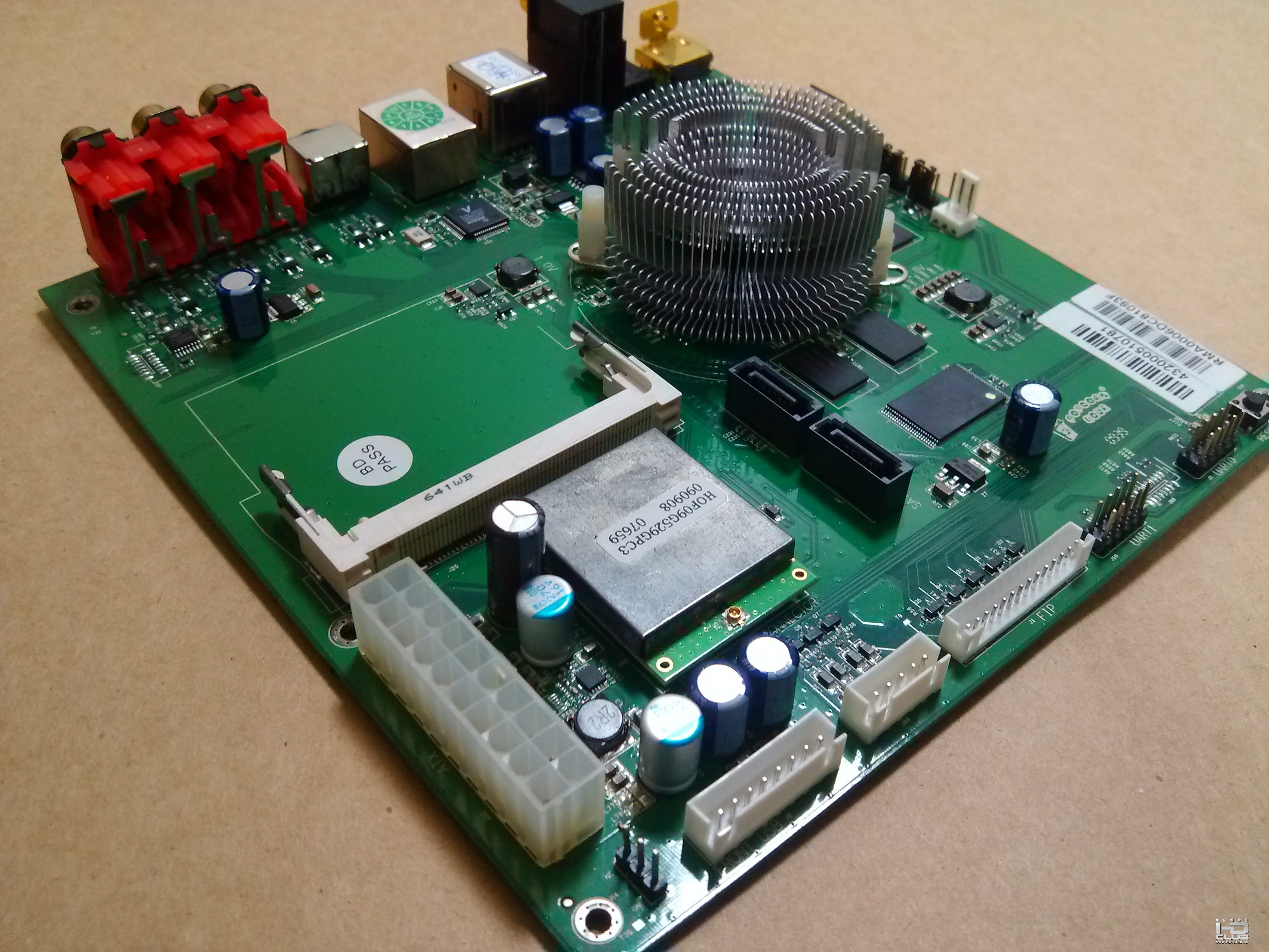

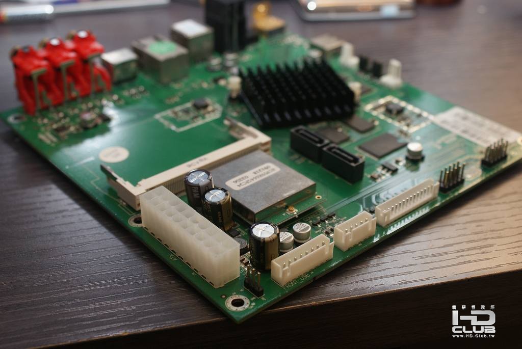

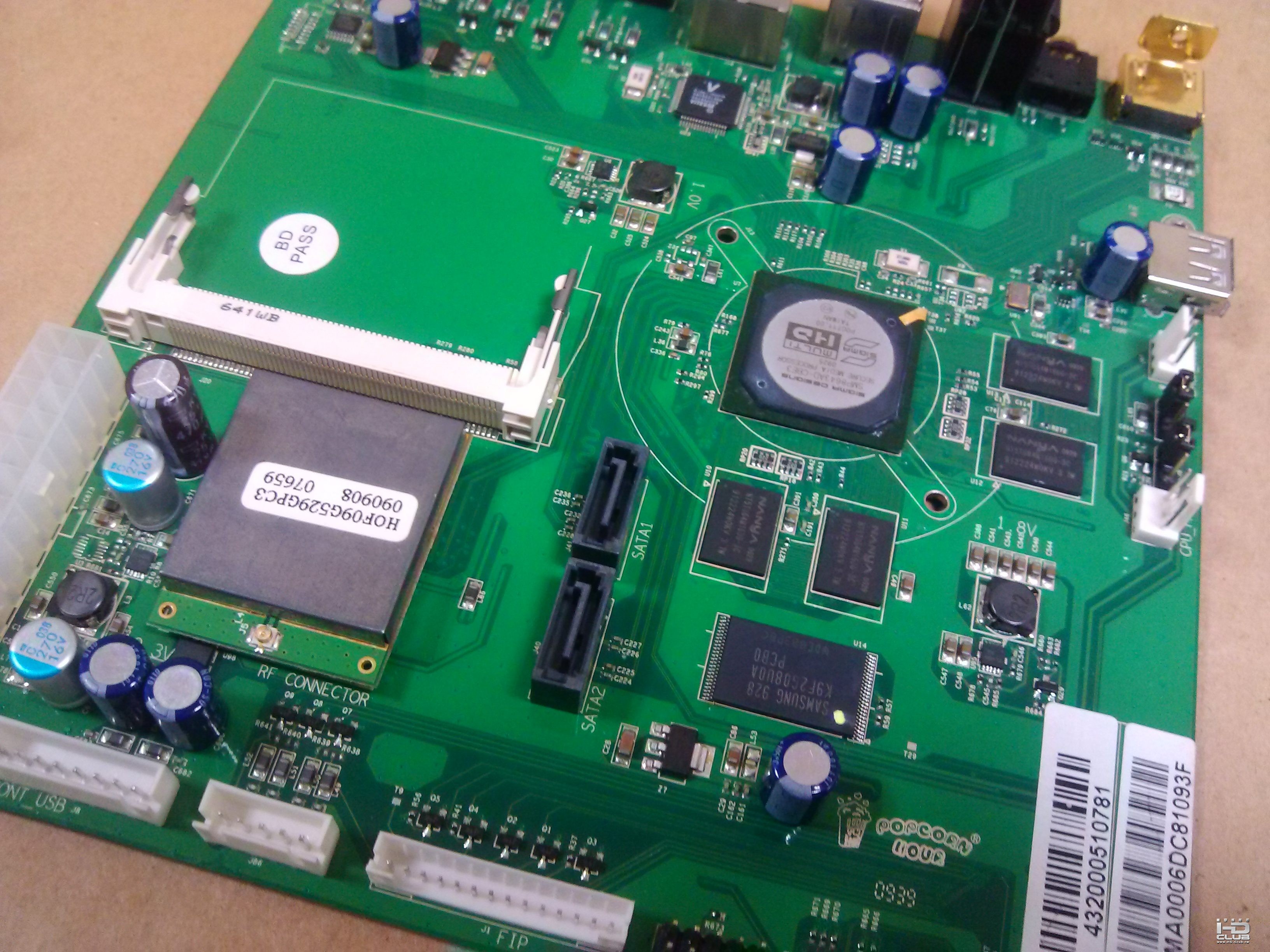

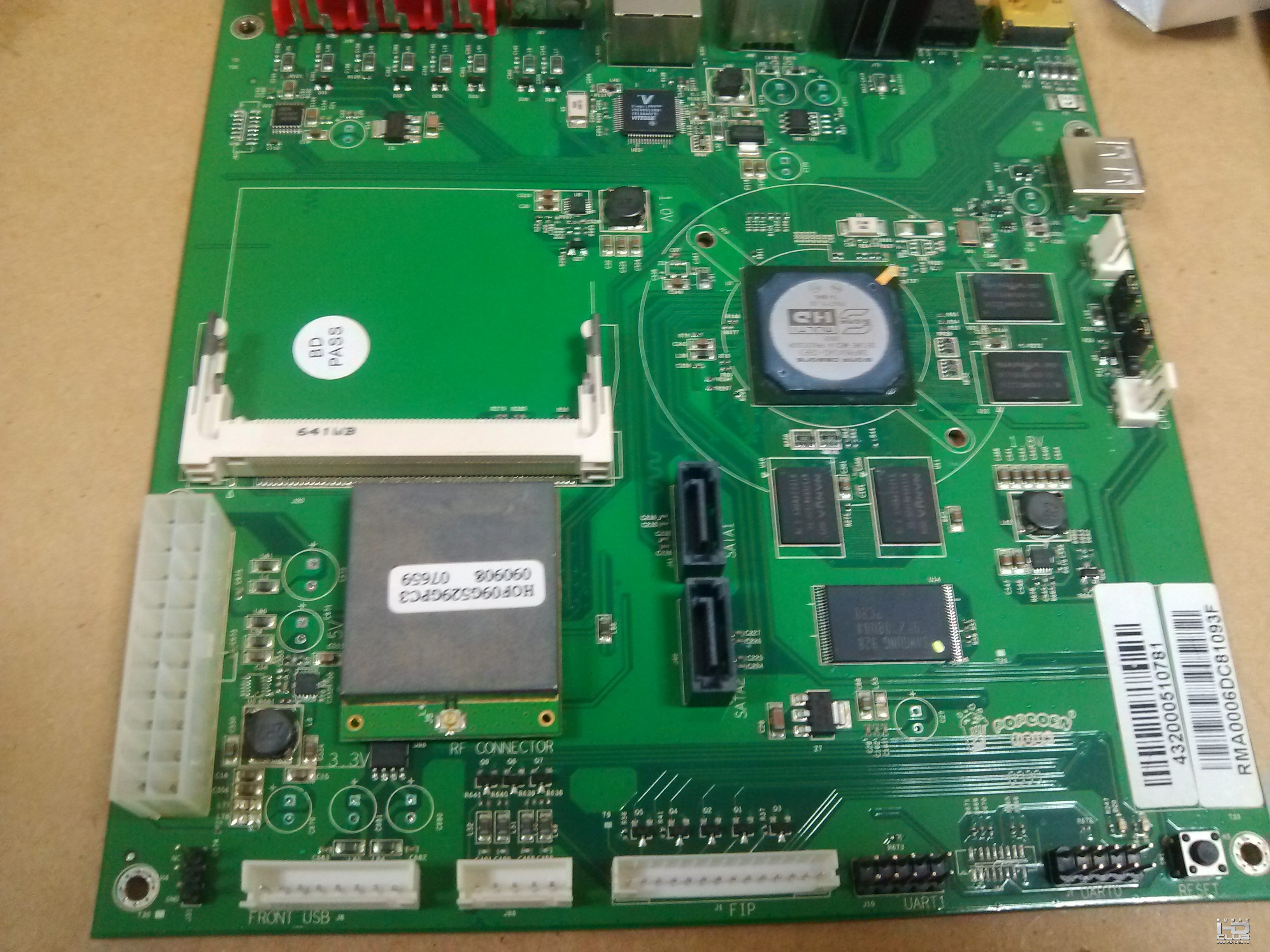

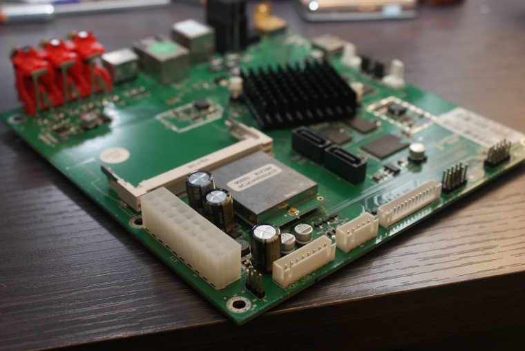

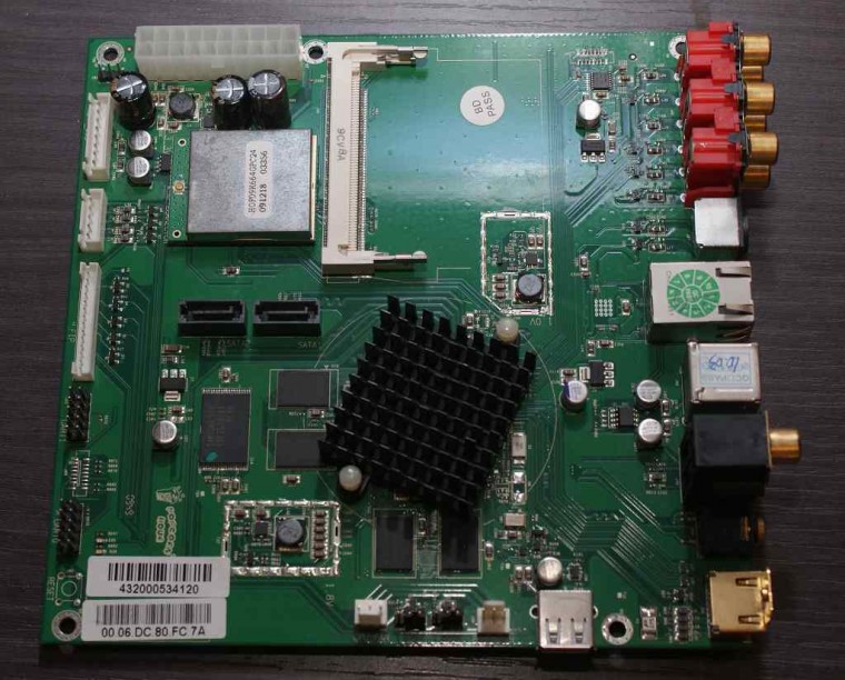

接下來就換另一位主角,其實原本主機板的電容沒有要更換的,因為香港跟大陸幾乎只改電源而已,但是拜讀了LEON版主的改機文,所以主機板乾脆也一併開刀!

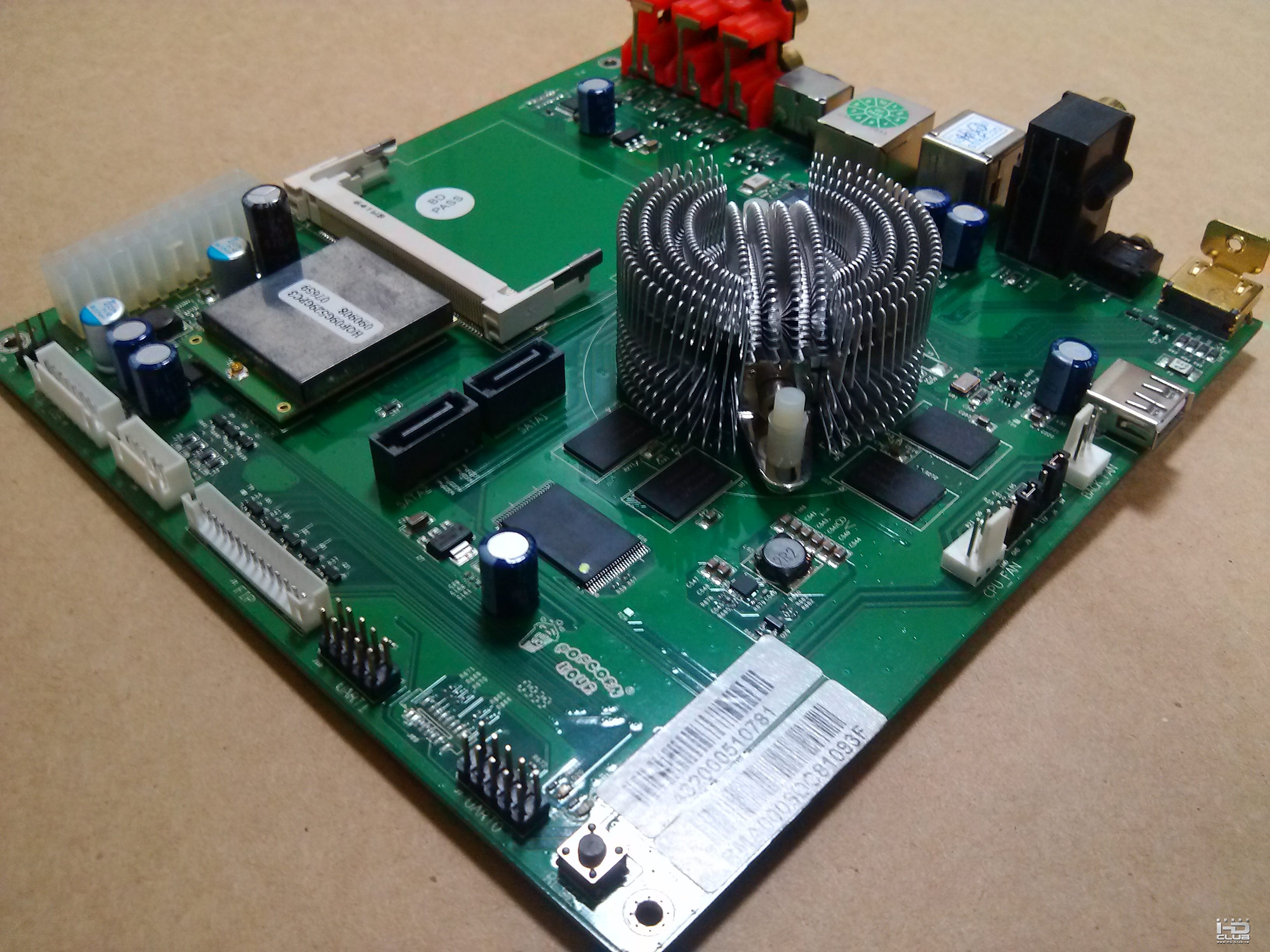

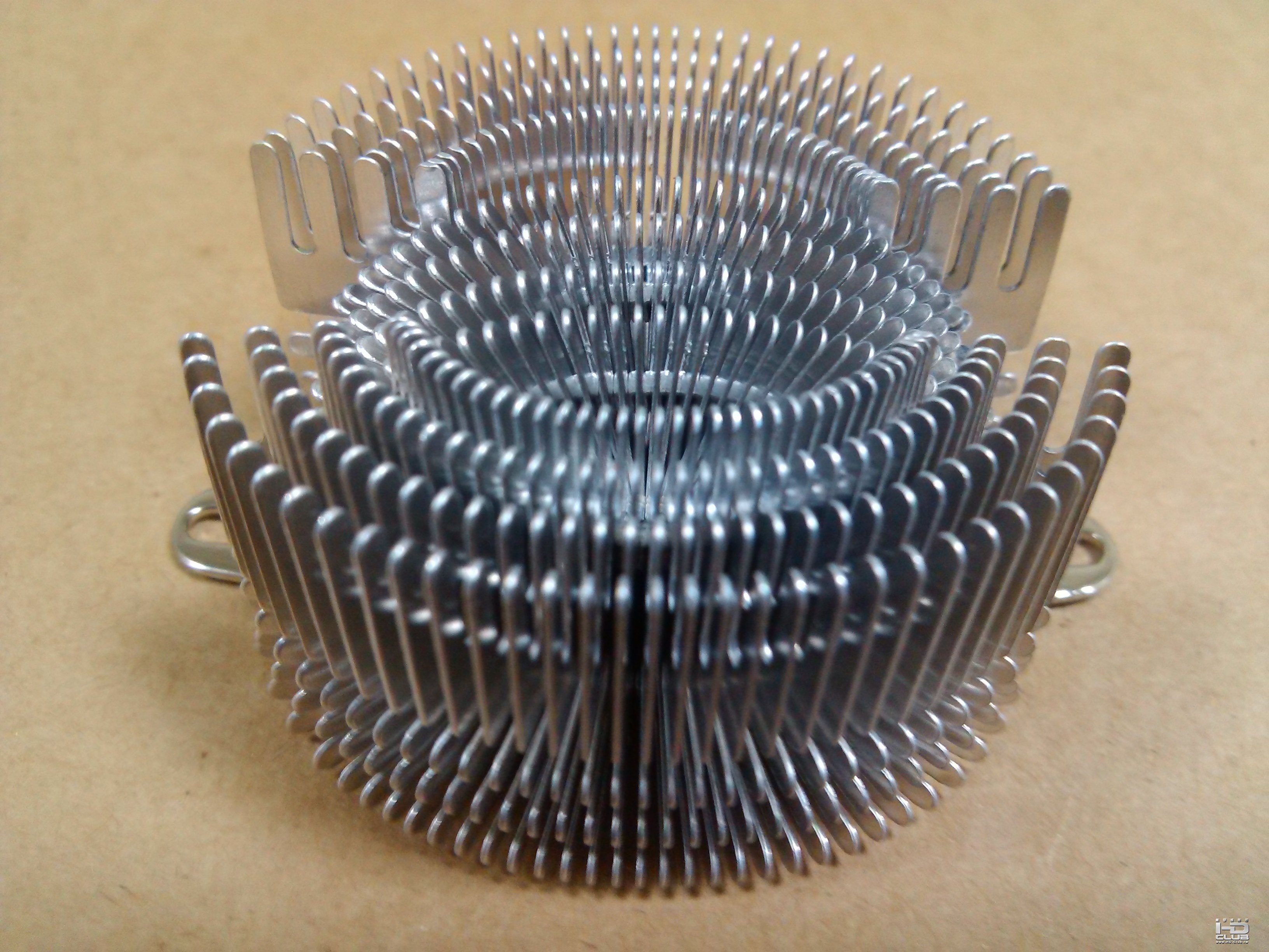

待會要用到的太陽花散熱器,大陸買的便宜貨,質感看起來還不錯!

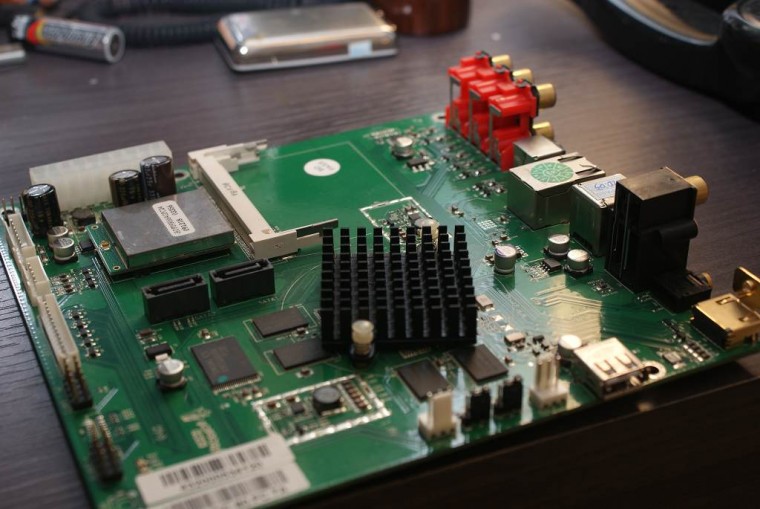

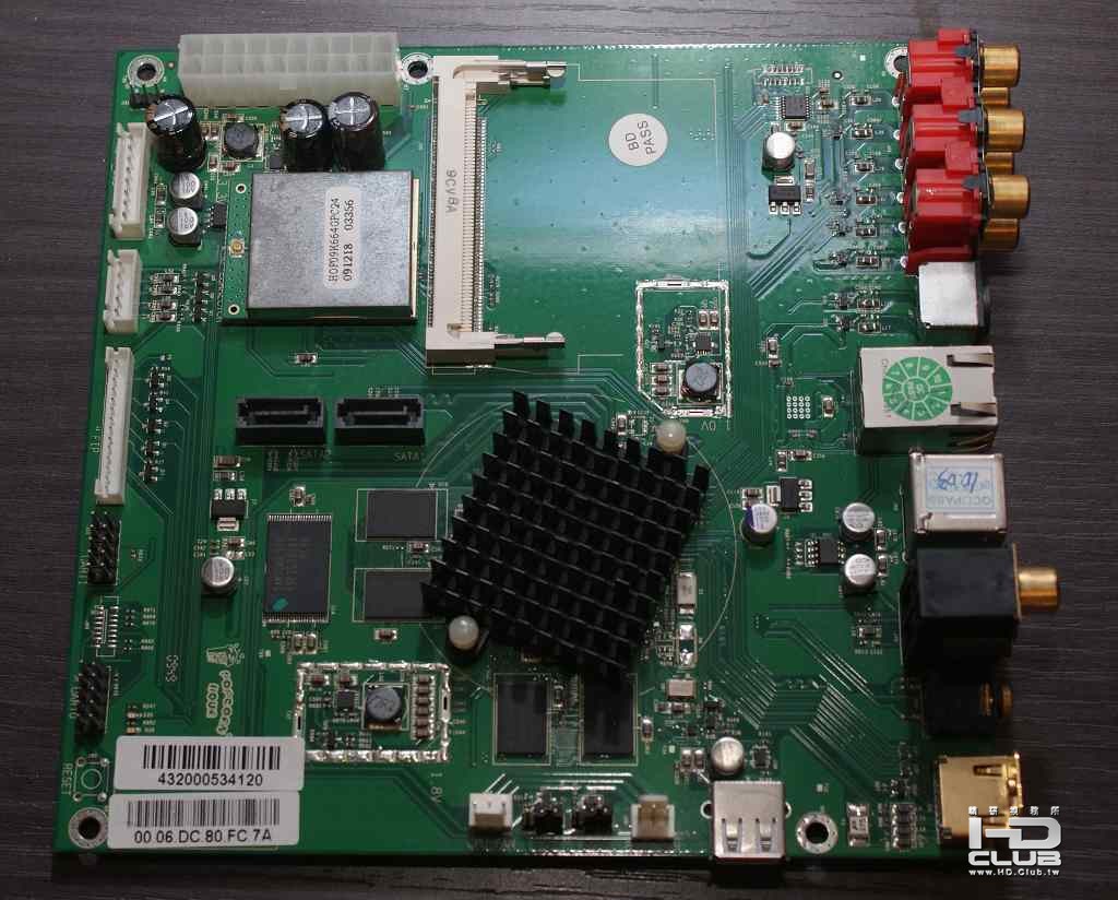

一樣拆光光,這塊主機板還讓我吃了不少苦頭,電容拆完要清除焊錫還真的是有夠難搞,費了好大一番功夫才清除完成,還好主機板也沒被我玩到掛,不然真的會哭出來,畢竟也是花了不少小朋友才帶回家!

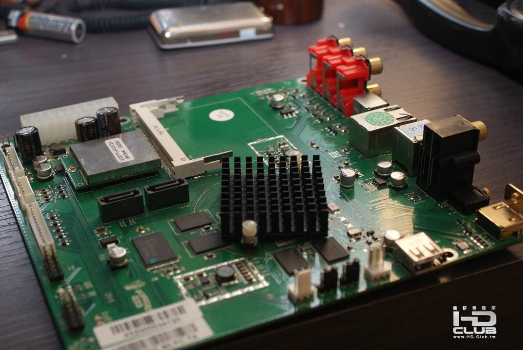

電容基本上還是以NIPPON固態電容為主,但是有一棵25V 330Uf買成16V 330Uf,所以只好拿25V470UF先代替!
上好散熱膏,太陽花散熱器直上!

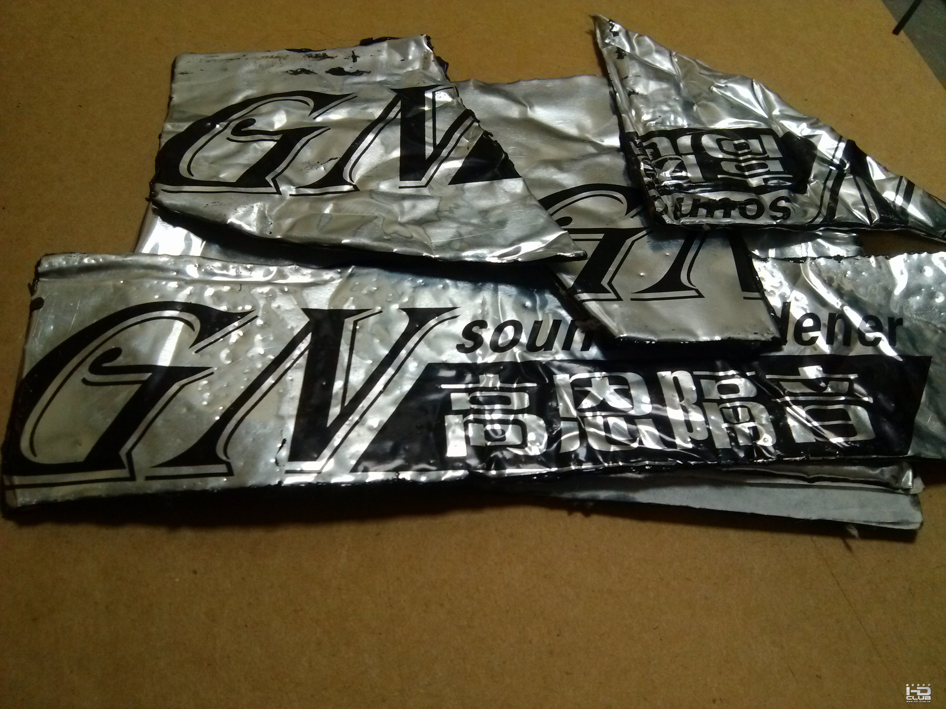

接下來的材料,車用的制震貼,當初車子在做隔音制震的工程所剩下來的材料!
左側與右側貼上少少的制震貼,效果預期應該是不大,反正都拆下來了就順便貼上,如果真的要有效果還是貼在機殼上會比較好,可是會很醜而且要清除很難清所以作罷!

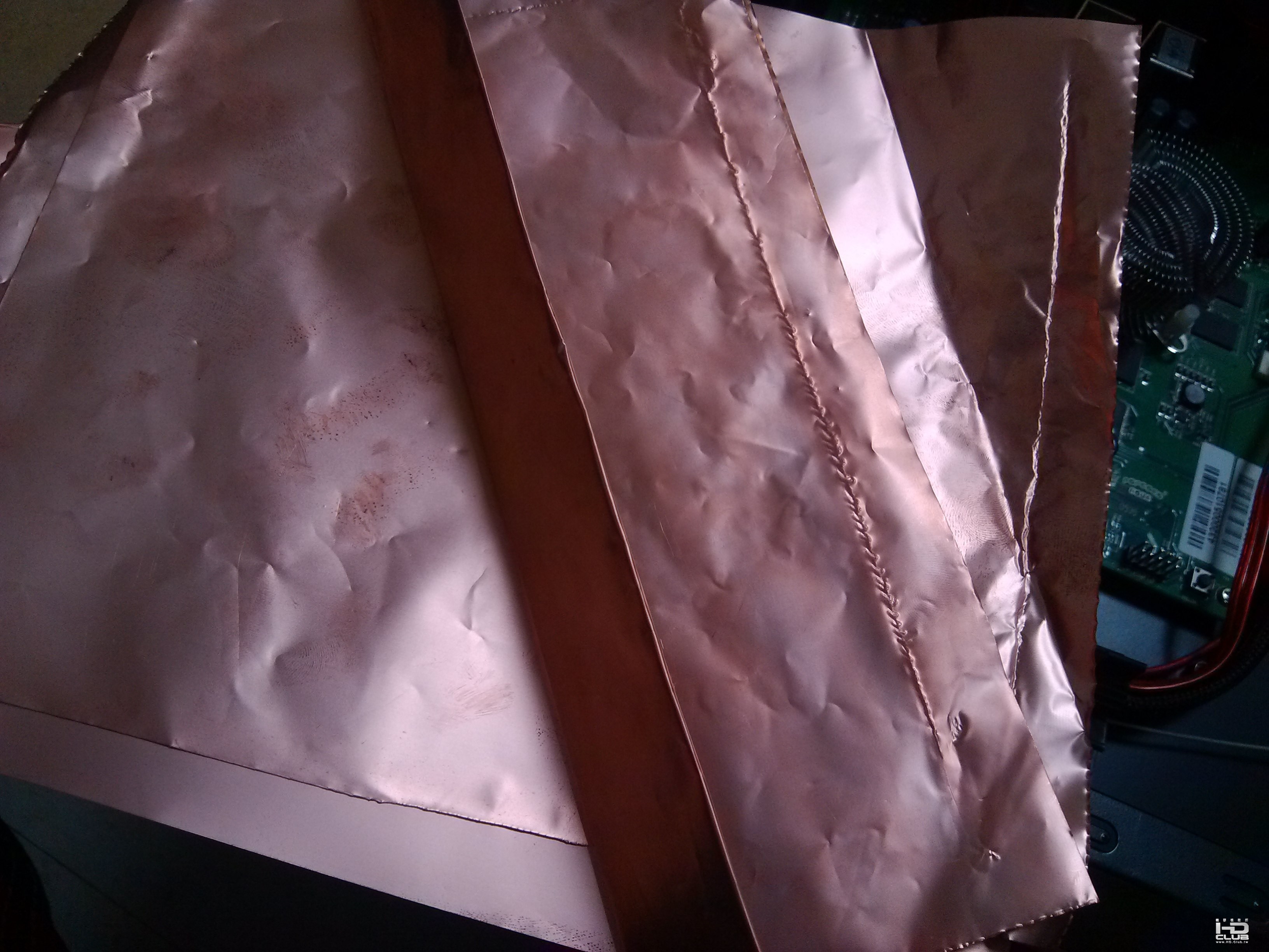

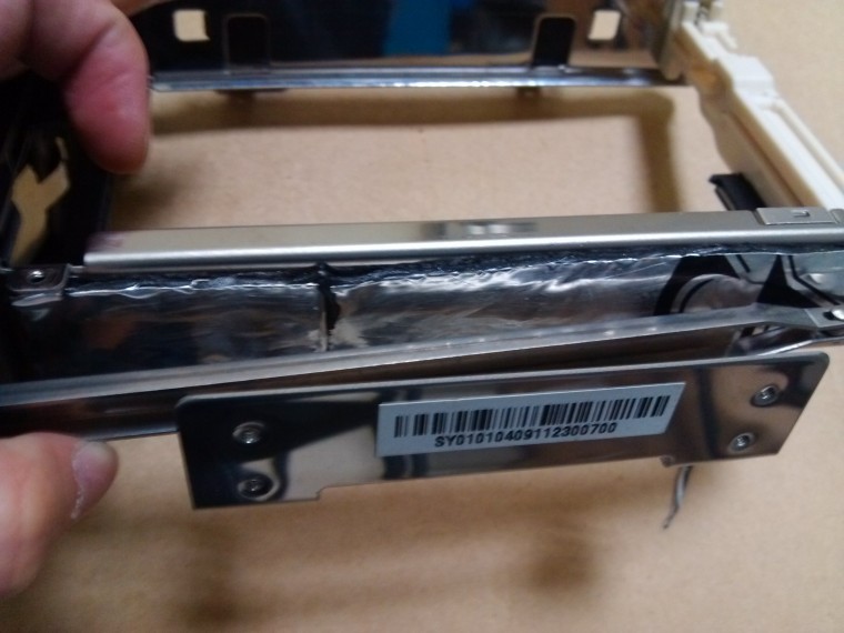

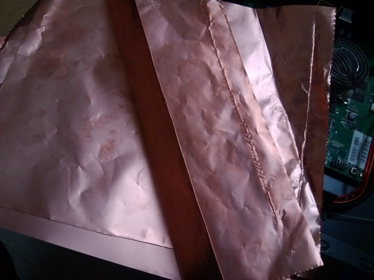

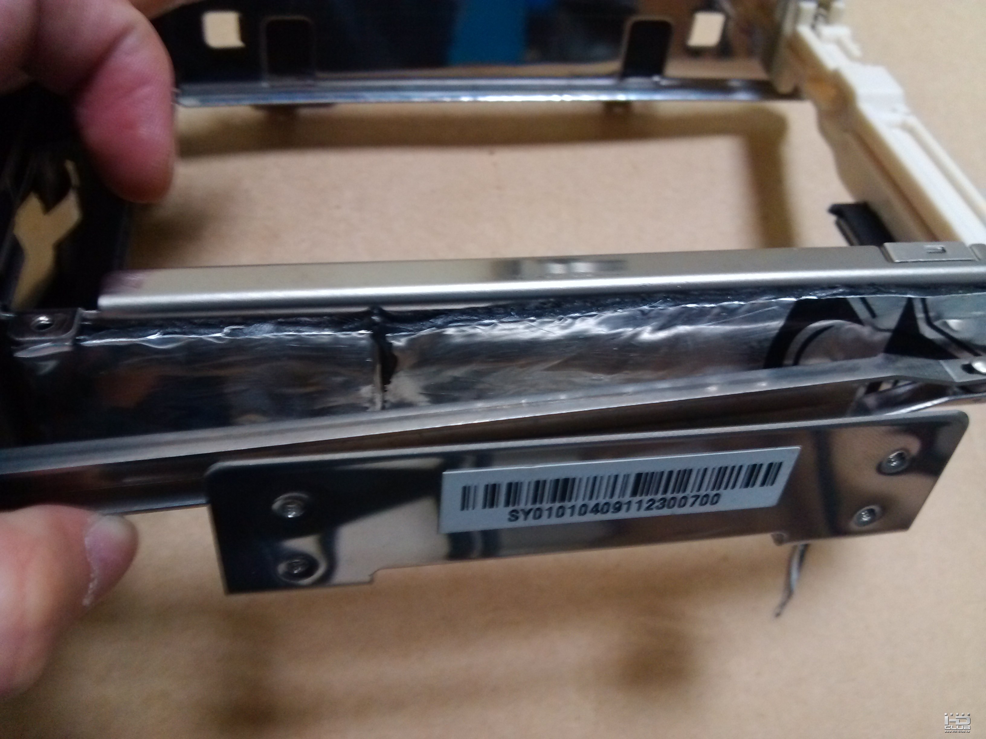

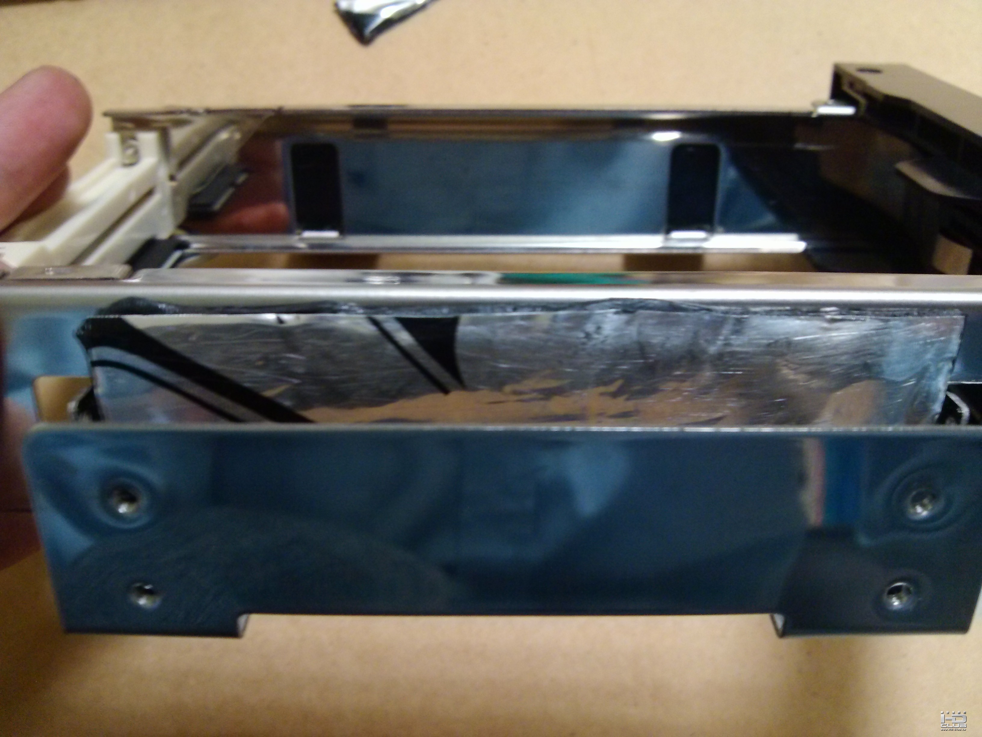

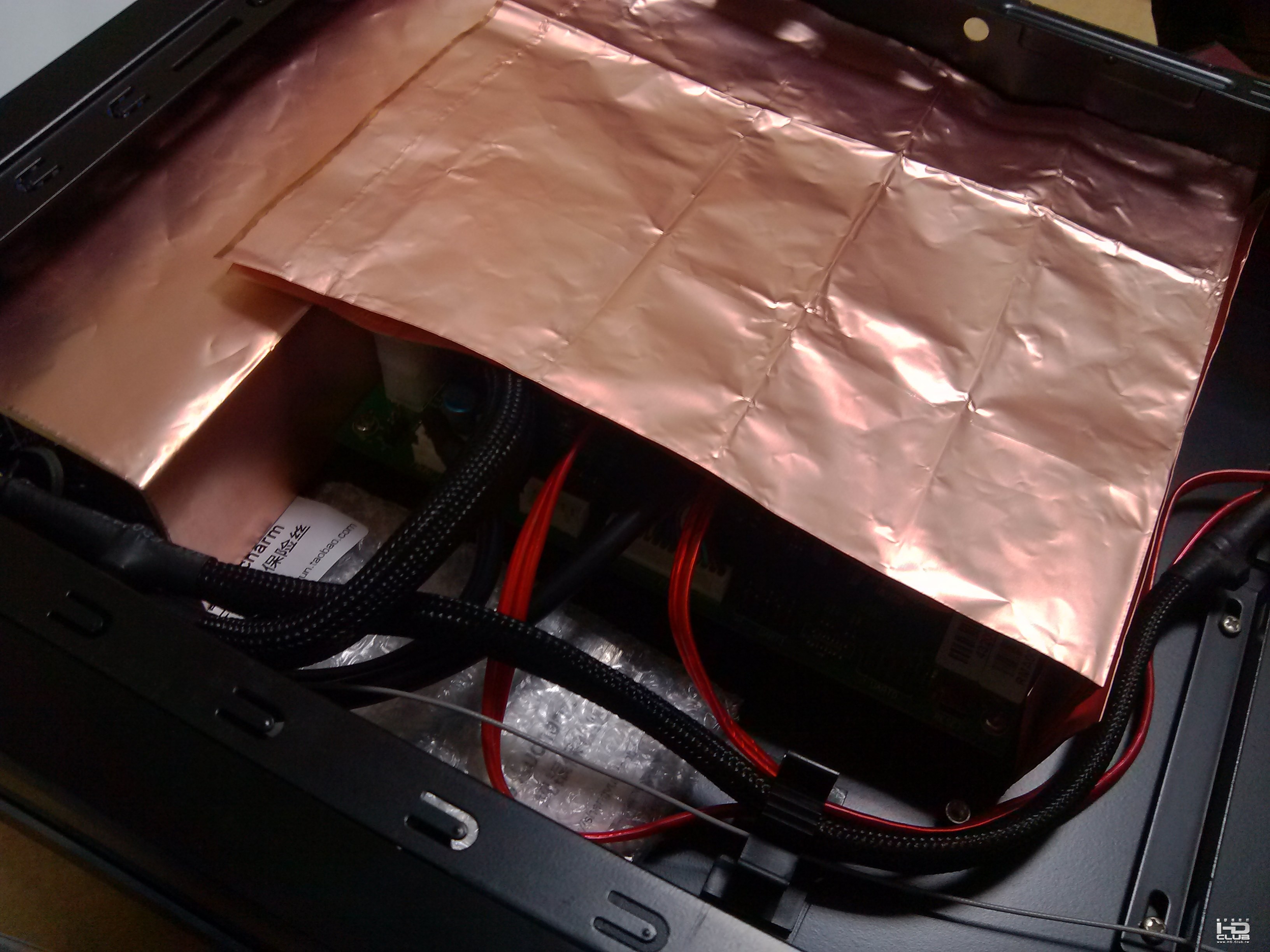

朔型,電源跟主機板通通給他包起來,至於晶片會不會過熱………..那就聽天由命吧!

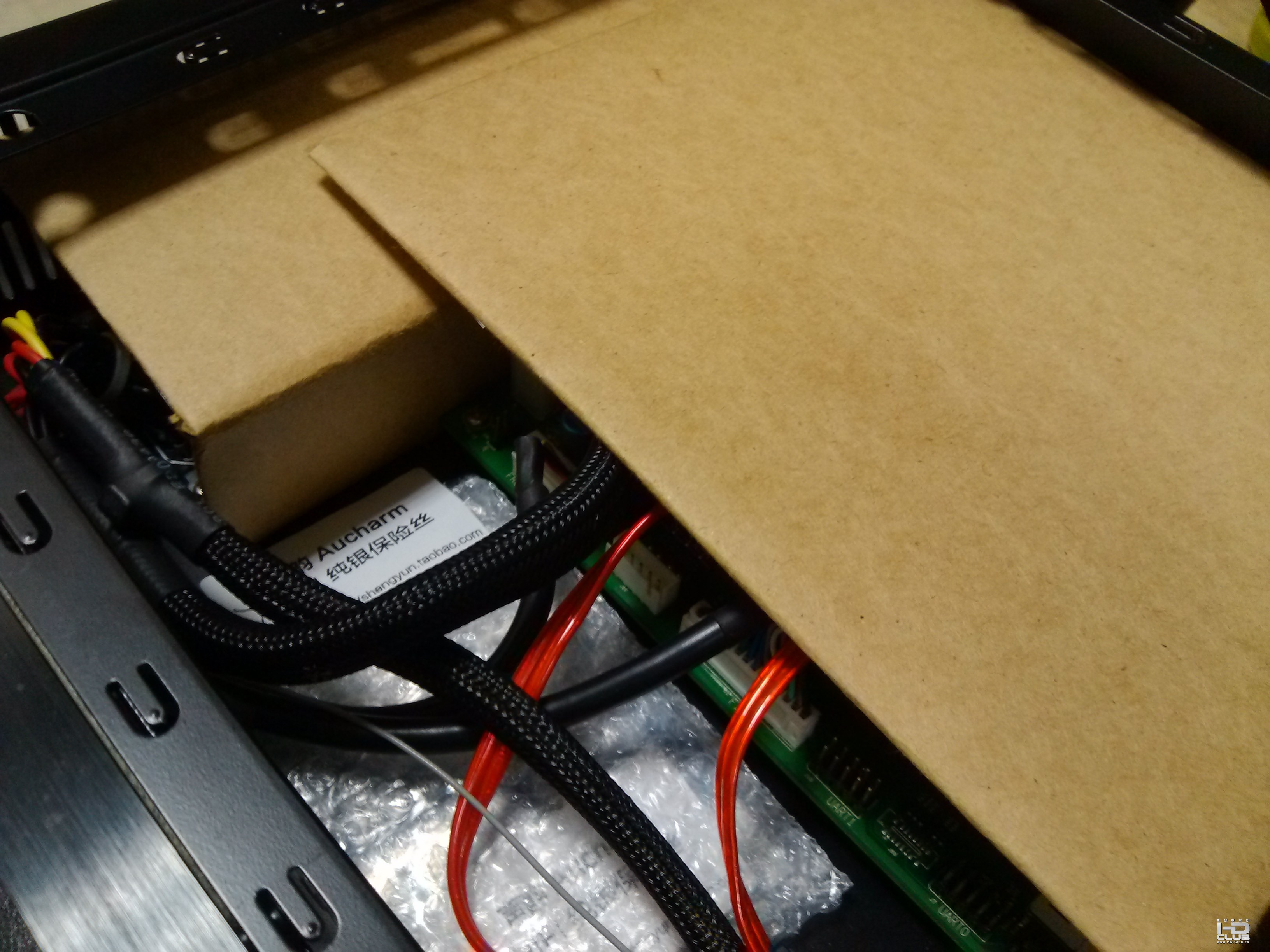

小弟比較怕死,所以在加上一層牛皮紙做絕緣的動作!

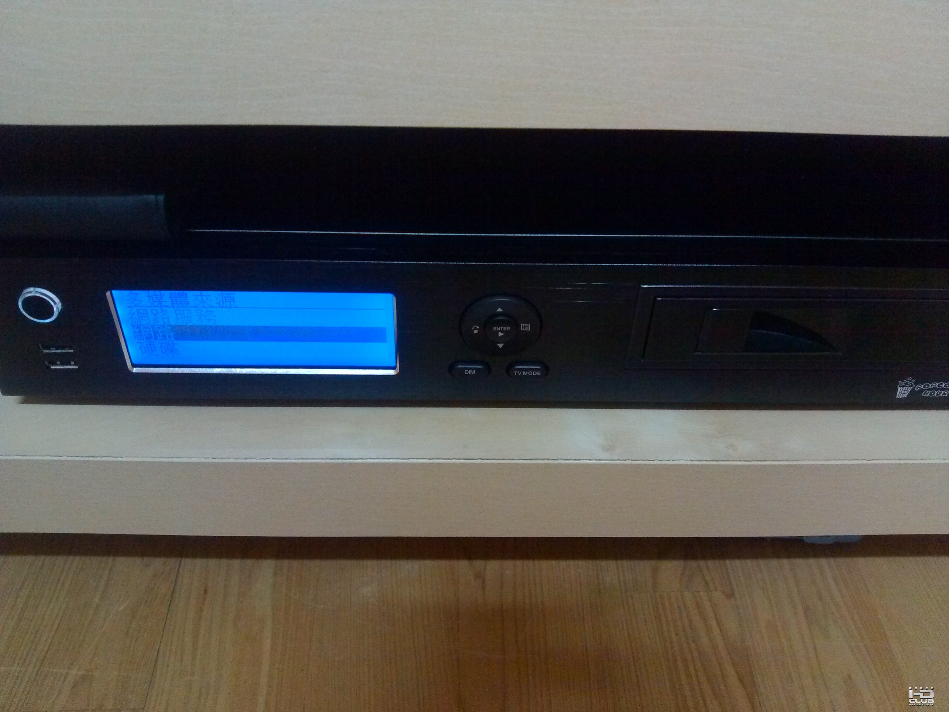

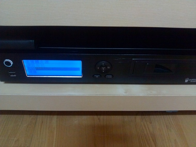

全文完,看似少少的幾張圖片,可是卻花掉小弟不少時間,最後來張美美的C-200正面照!
       由於改機是分好幾次進行,以下只針對電源跟主機板更換電容後的小心得,更換保險絲+銅箔屏蔽+制震貼上未實機測試,相信一定會加更一部的提升C-200的實力!
       改機後聲音與畫面都有所提昇,畫面噪點減少,層次感增更加,色彩也更加濃郁,暗部細節也更加清楚,整體就像是換了一部投影機一樣! 聲音的部份倒是沒有太大的驚艷,或許是今年才剛換EMOTIVA XPA-5的關係吧,但還是可以感受到音場較為寬大,動態控制也較好,感受比較深的是低頻的下潛深度,在同樣的片段原本玻璃跟和室門都不會震,改機完相同的片段,房間的玻璃與和室門居然開始在叫了!
       這次改機遠遠超乎我的想像,沒想到幾顆小小電容,可以讓C-200改變這麼大,弟也很滿意這次改機的成果,看來C-200再戰個一兩年沒有什麼問題,原本預計103出來打算要升級,看來目前可以暫緩這個計畫了,等哪天手開始手養的時候再把一些不足的地方加強!

那個AC轉接座非常精美,是自己造的嗎?
 樓主| 發表於 2012-10-30 08:35:31 | 顯示全部樓層
maner394 發表於 2012-10-28 23:34
那個AC轉接座非常精美,是自己造的嗎?
對阿..自行設計製作的,因為本行就是做加工業

這一篇小弟有兩個地方很佩服:第一個當然就是c1724大自製的轉接座啦,果然是台灣製造高精密技藝,實在是非常的漂亮與誘人,如果車完可以再噴黑砂就更美了!
第二個是PCB背面的處理,c1724真的處理的相當漂亮與乾淨,是否勞煩您方便分享一下清潔PCB板的秘訣?
