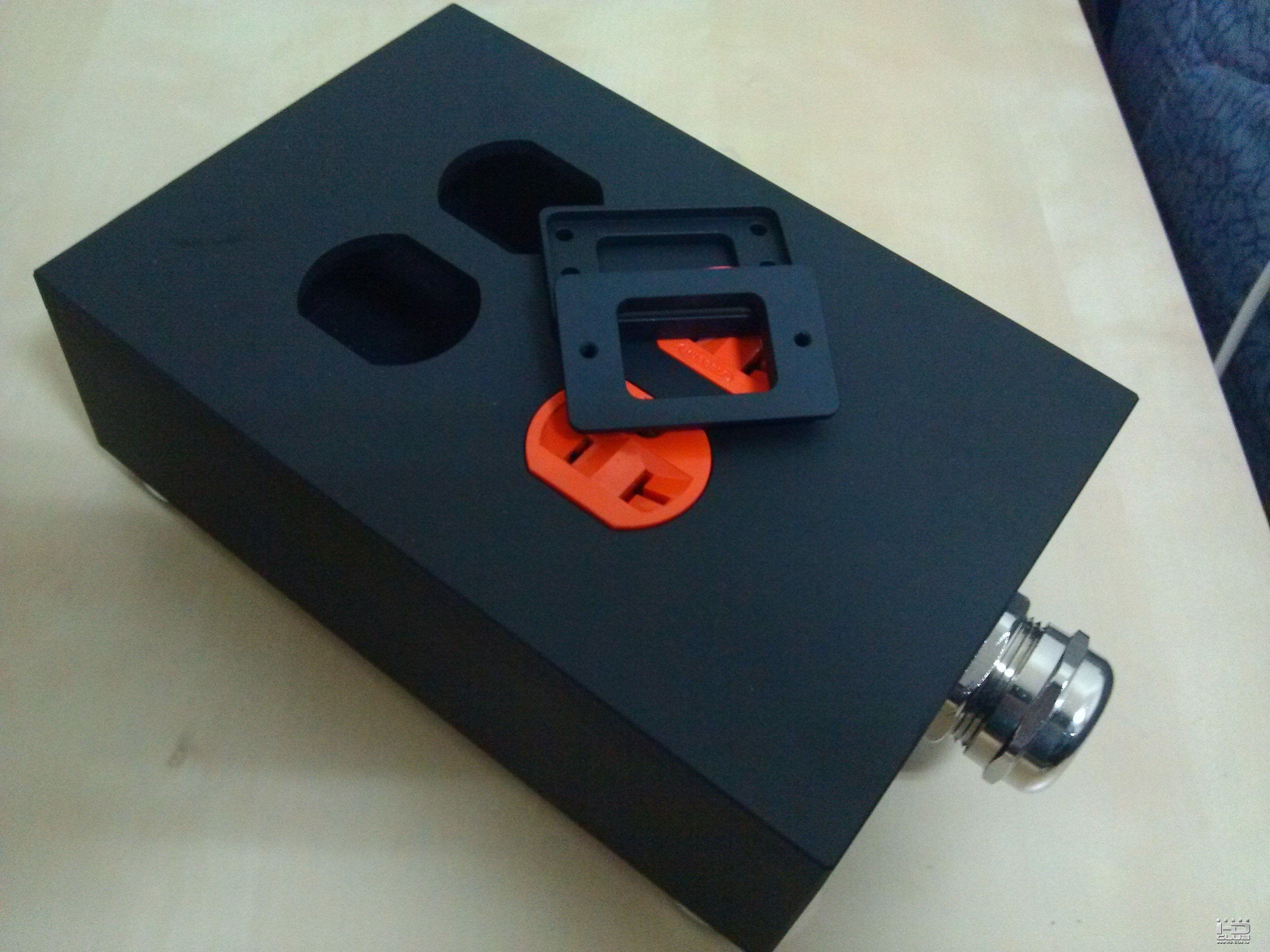

那個AC轉接座非常精美,是自己造的嗎?
對阿..自行設計製作的,因為本行就是做加工業
非常精美的設計和制作

c1724 發表於 2012-10-30 08:35
說真的.這個AC轉接座我看了也好喜歡.可說是精品啊!
如果我的C-200要改機時.好想也能弄一個來過過癮~~
發表於 2012-11-23 15:29:24 | 顯示全部樓層
這一篇小弟有兩個地方很佩服:第一個當然就是c1724大自製的轉接座啦,果然是台灣製造高精密技藝,實在是非常的漂亮與誘人,如果車完可以再噴黑砂就更美了!

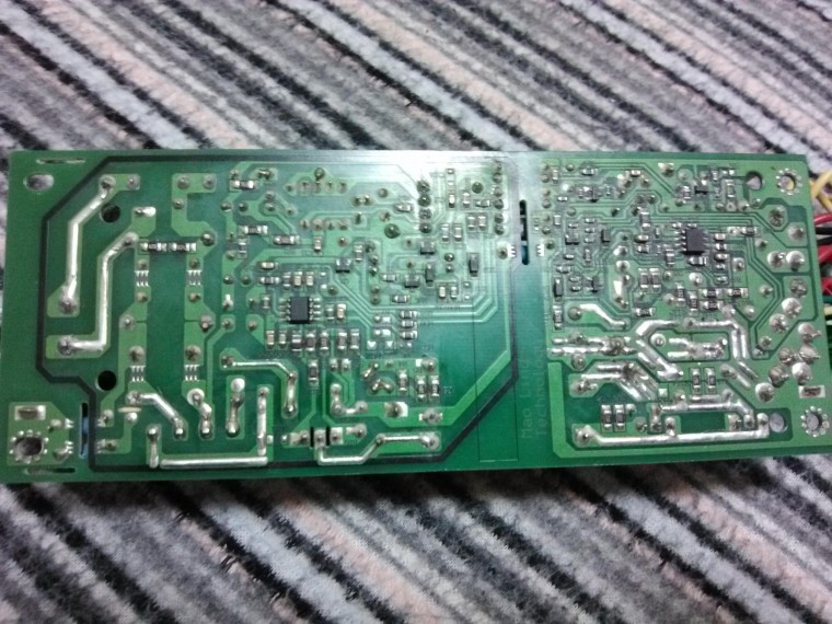

第二個是PCB背面的處理,c1724真的處理的相當漂亮與乾淨,是否勞煩您方便分享一下清潔PCB板的秘訣?
 樓主| 發表於 2012-11-24 00:21:29 | 顯示全部樓層
PCHTW 發表於 2012-11-23 15:29
這一篇小弟有兩個地方很佩服:第一個當然就是c1724大自製的轉接座啦,果然是台灣製造高精密技藝,實在是非 ...
轉接座還一組正在等待陽極處理中不過可能又要改版了 QQ
新的構思已經出來了,待古河AC座入手,就會開始動工
PCB背面只有簡單擦一擦耶,一開始是用去漬由擦可是擦完感覺感覺油油滴
後面再拿工業酒精擦拭過,就乾淨多了

 樓主| 發表於 2012-12-24 19:38:06 | 顯示全部樓層
本文章最後由 c1724 於 2012-12-24 19:52 編輯
放了好久.........終於拿去做陽極處理了,同場加映特製四孔電源排插!
排插老闆還很好心的多加一棵螺絲在裡面,還好試組鎖單顆螺絲不影響拔插
不然真的就要暈了,因為不管怎麼處理都會有傷在裡面,算了反正等組裝完就看不到了!

有CNC機台與陽極處理能力真好,超羨慕。
不知道那個排插盒有沒有外售?也是全鋁製的?
 樓主| 發表於 2012-12-28 11:32:28 | 顯示全部樓層
PCHTW 發表於 2012-12-27 15:28
不知道那個排插盒有沒有外售?也是全鋁製的? ...
基本上架構跟古河RTP-6N的製作方式是一樣的,都是用採用整塊鋁塊下去做加工
只是所有的壁厚通通都比古河都還要來的厚,連上面蓋版都是加厚處理!
然後加工完後再做噴砂處理,把所有的刀痕通通都處理掉,在做楊極處理!
目前尚未考慮對外販售耶,因為對外販售要注意的東西太多了,而且沒有量成本也降不下來!

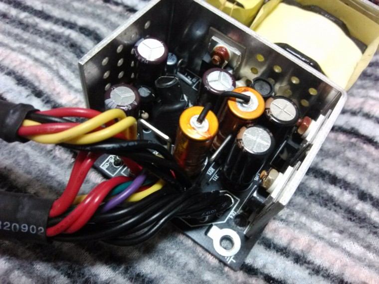

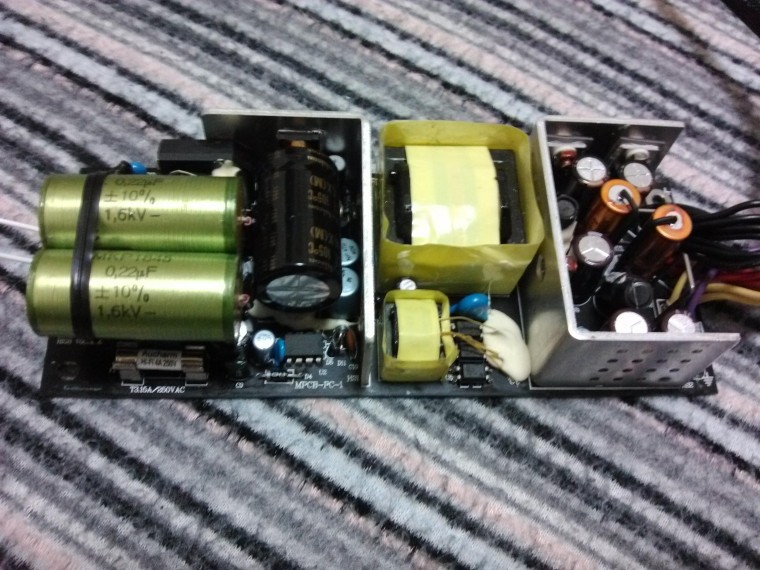

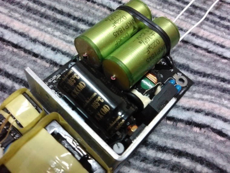

真的像我就手養一直改,慢慢體會電容所帶來的影響,到現在電源版已經改的快不成人形了,而且還沒到最終版 -.-  不過應該也快了......開始覺得有點累了!哈哈
