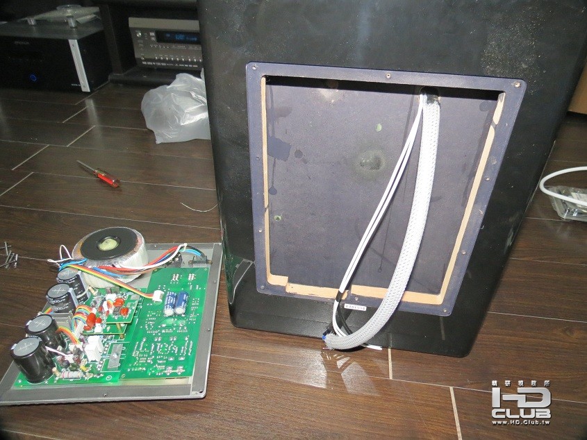

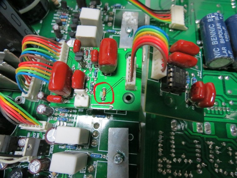

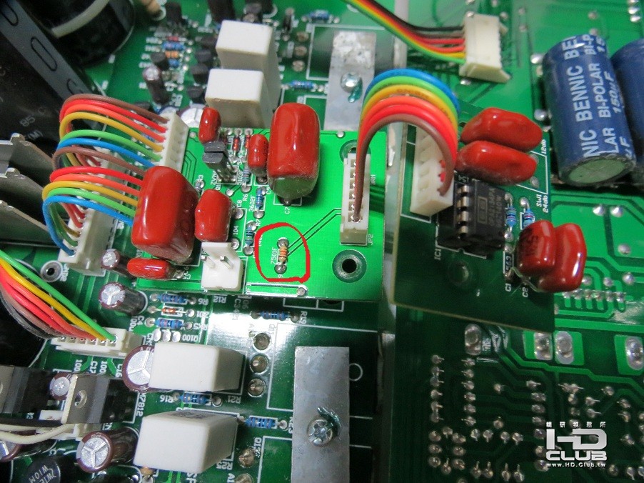

首先.在後期型的SW-212(但我不知道何時開始區分).可以至雅瑟門市更換一顆
小電阻.或許是我運氣好.這次是免費更換.
而現在去買新的SW-212都是新的電阻.是不用換的.
就是照片中紅色圈起來這一顆.聽說是在突然的強大低頻來時.可以避免OVER.
我是自行把背面的AMP拆下帶過去更換的.幾分鐘就搞定了.

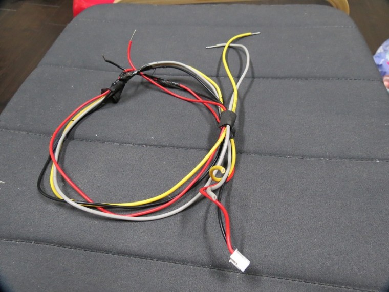

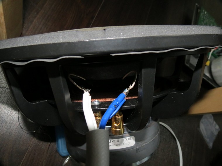

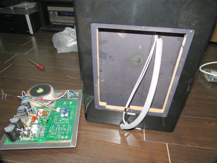

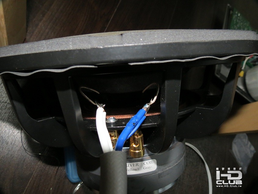

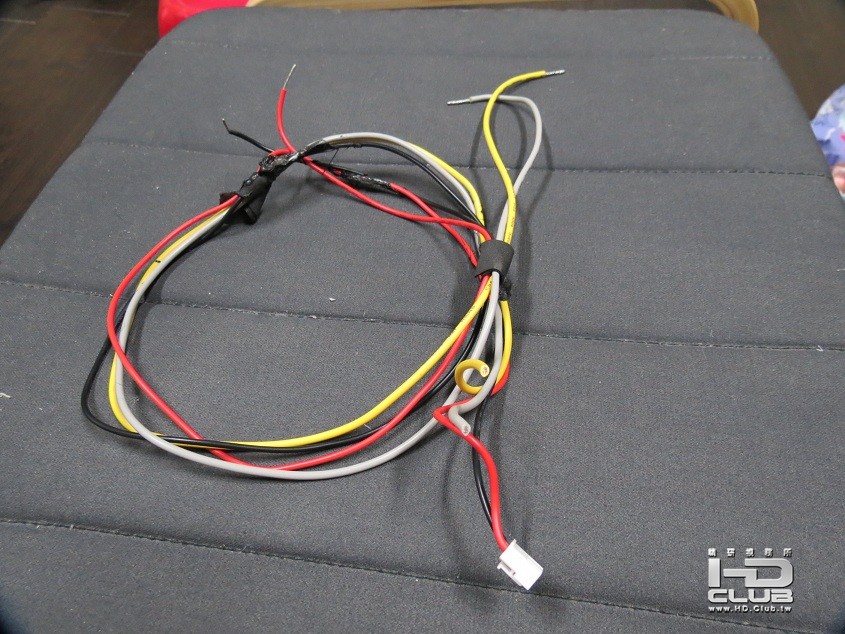

接著你看.原本的機內線真的很薄弱.對於需要大動態大電流的重低音來說.還真
的有些不適合.

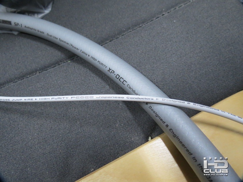

於是.把電線全換成單結晶銅(古河製OCC).主驅動線圈輸入改粗一點.次驅動
線圈負責傳導反回受訊號而已.就細一點的多芯OCC線來負責.

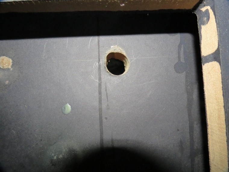

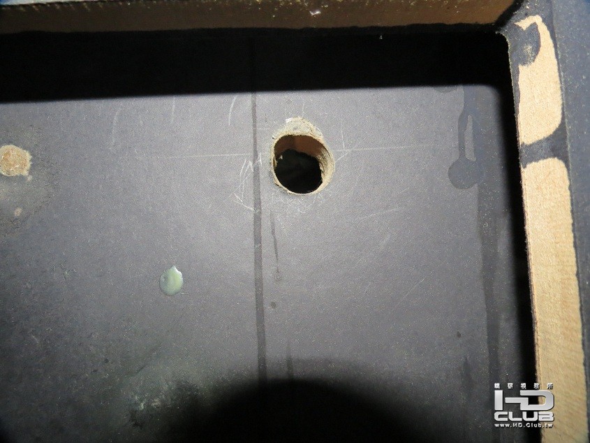

但電線連外皮太粗又太硬.裝的時候還把原本的電線孔(約12mm).挖大成22mm
才擠的過.完成後才打聽到根本可以剝下外皮.只留主要的導線即可.害我多繞了
一圈功夫.

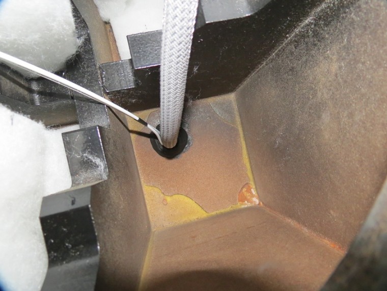

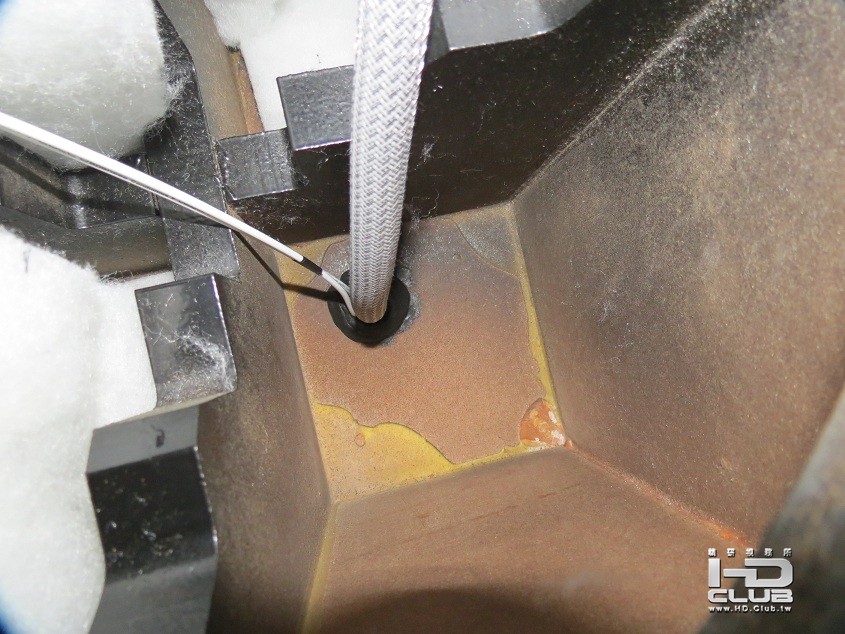

由於SW-212是採密閉式的設計.原廠有一種類似黏土+泊油綜合體的膠
填補在喇叭箱的電線開孔上來增加氣密性.還可以剝下重複使用.
黑色那一圈就是了.
另外.SW-212的木製箱體很重.低音單體及AMP的重量比較起來.算小兒科.

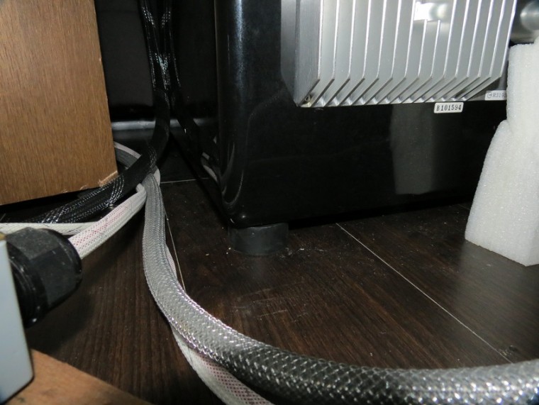

這一次一樣採全部改的線都是焊上去的.可能一時忙.就這麼一張焊接時手抖
一下的照片.(燒到電線外皮.還好沒影響).

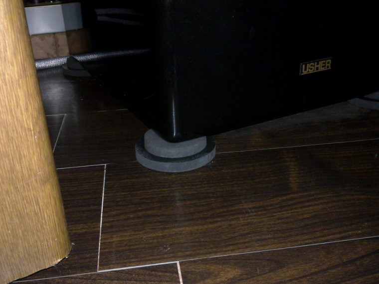

一切完工後裝好插電試音.OK沒問題後再把原本DIY在特立屋買的止震墊
換成工業用橡膠墊.因為都變型了.這個目前沒照片.改天來補.
剛好可以套在原廠角錐上包起來.完美的很.
(原本特立屋買的止震墊照片)
嘿~嘿~三項步驟大功告成啦!

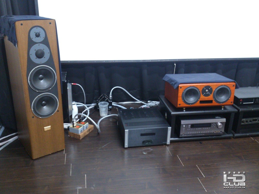

連之前剛換到現在利用L型兩面水泥牆反射的位置時.會產生類似殘響或駐波的不適
感也一併沒了.哇勒~~~
(SW-212在水泥牆的擺放位置)

 樓主| 發表於 2012-10-31 19:54:13 | 顯示全部樓層

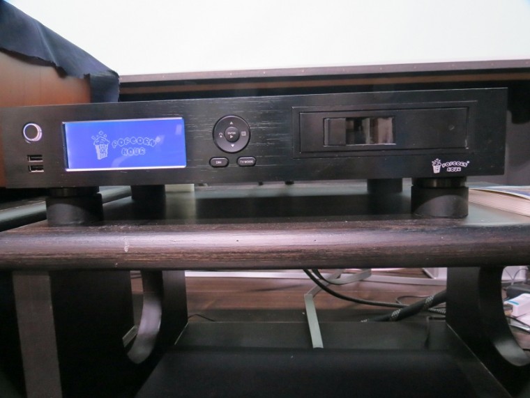

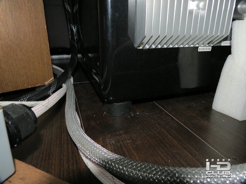

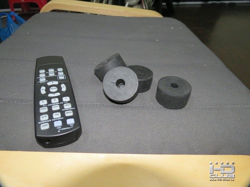

嗯~照片來了.

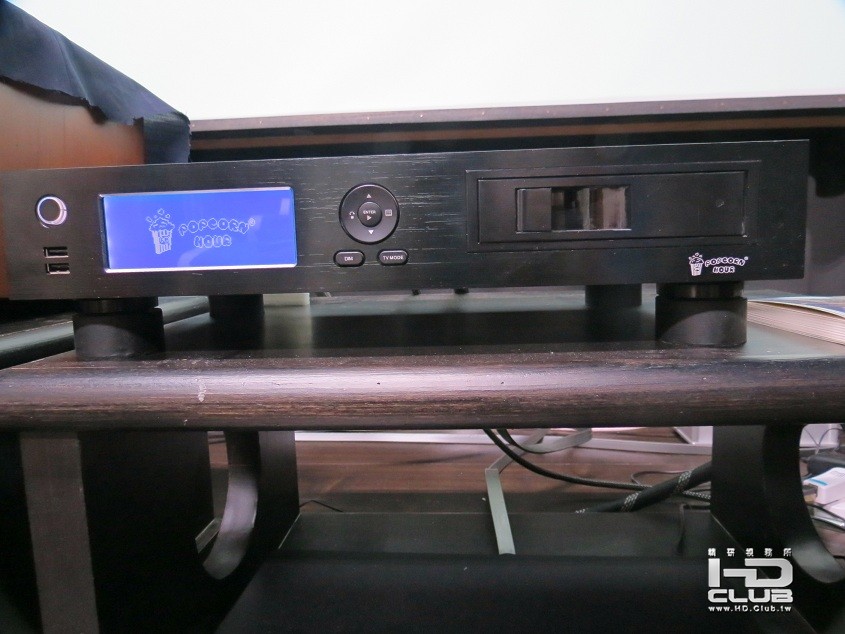

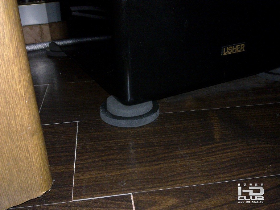

這就是我說的工業橡膠墊.尺寸是5cm*2.5cm.大小剛好是一般器材的原廠腳架
大小.......
之前裝特立屋的防滑墊時.SW-212的原廠角錐已拆下.是要墊工業橡膠墊時.
忽然發現中間的孔好像很適合角錐.結果一合上去.真的剛剛好.很適當的插
進去固定又不會頂到地面.這樣四個角落的位置也很好.真是巧啊~
一顆才NT:35元.在Y拍上買的.承重力佳也不會變型.便宜又好用.
真的是"省錢省工人稱讚".

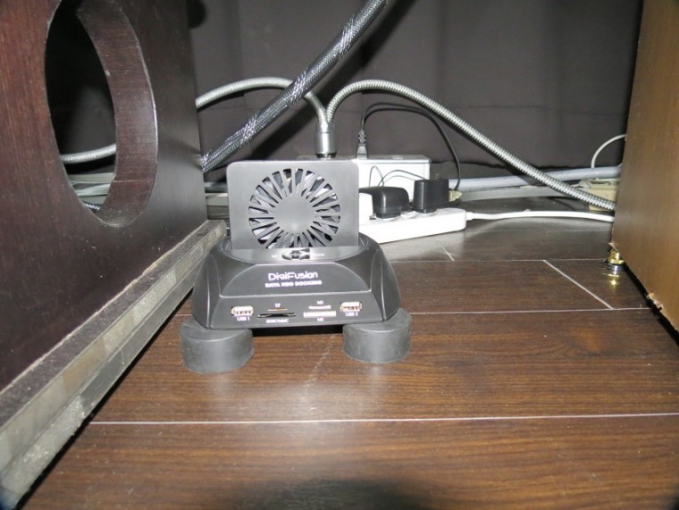

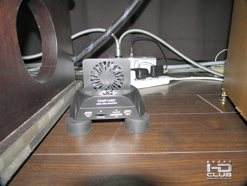

同場加映.工業橡膠墊拿來亂亂墊.放地面的XPA-5及硬碟外接盒.
音響架上的C-200.都拿來玩玩.真開心~~~~

感謝小高兄熱情提供好東西與各位212玩家分享,今天已裝上,
原廠腳椎與工業橡膠墊的小洞密和度剛剛好非常完美~
只能說小高兄太有才了~
212的玩家絕對不要錯過這麼好的東西~
