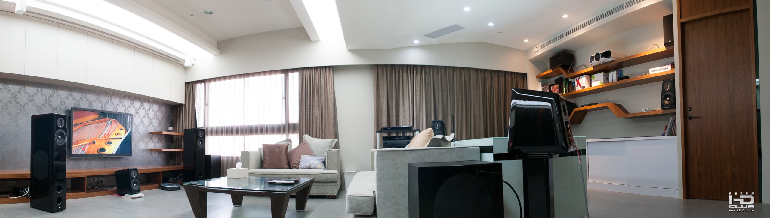

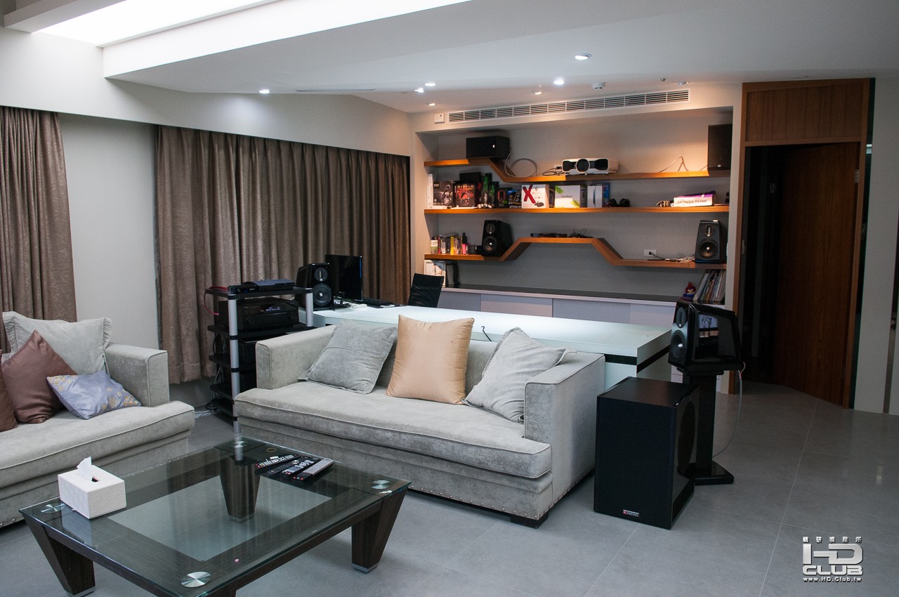

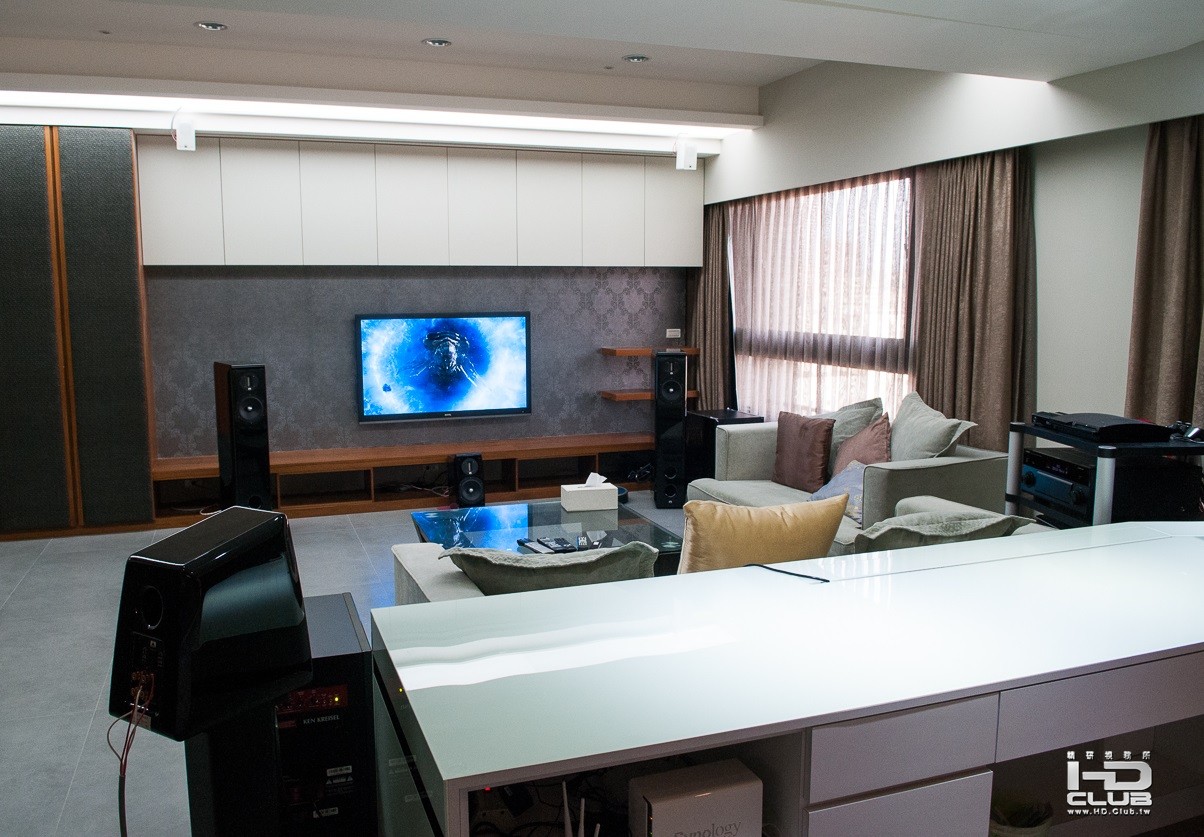

筆者使用YAMAHA RX-A3020搭配XTZ揚聲器共11隻以及兩座KenKreisel MX-5000作為聆聽平臺。此為空間的全景照,寬為6米,長為7.5米,屬於不對稱式空間。
筆者本次試聽使用了11隻XTZ揚聲器,並另外選用兩座Ken Kreisel MX-5000超低音喇叭作為聆聽平臺。

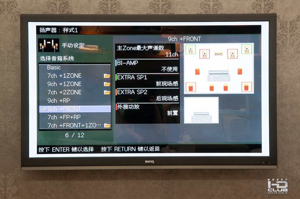

前置喇叭為XTZ 99.38落地式喇叭,交由XTZ兩聲道後級驅動;RX-A3020喇叭配置設定採用9ch+Front達成11.2聲道配置。
中置為XTZ 99.25,環繞與後環繞均為99.26;而上方音場前後分別採用XTZ 70.12與XTZ 95.24,共11隻喇叭。
在主聲道與環繞聲道部份,均採用相同音色的鋁帶式高音單體與中音單體,而由於主聲道則選採用了XTZ兩聲道後級,營造出11.2環繞音場。縱觀全局,我們把聆聽YAMAHA AVENTAGE RX-A3020的角度,放在包圍感的充沛性與豐富性上;而音色表現,則非吾人首要考量之顧念。

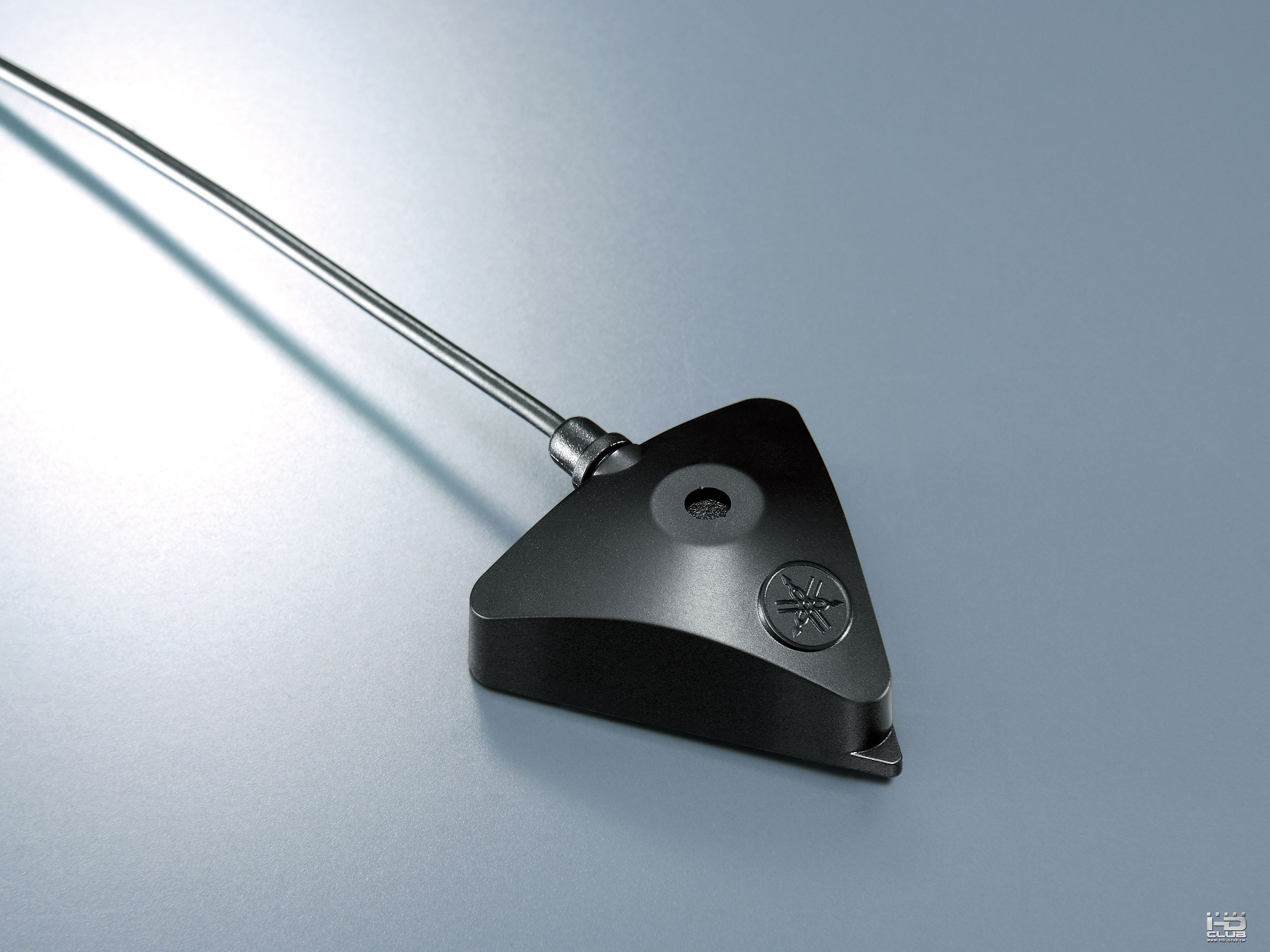

筆者甫架好11.2聲道系統,便使用了YAMAHAYPAO R.S.C. 技術,進行自動音場校正。這次Y社新出推的收音麥克風,擁有更精準的音場校正能力,並搭載多位置校正及擺設角度偵測,在測量調整上更加順手、便利。
另一方面,YAMAHA提供專業自動EQ音場調整,令整體音效更為柔潤;即使使用者視聽環境為非對稱式空間,透過YPAO R.S.C.音場校正也能有效解決反射音所帶來的干擾問題,有效弭除駐波所產生的嗡嗡聲與不適聽感。

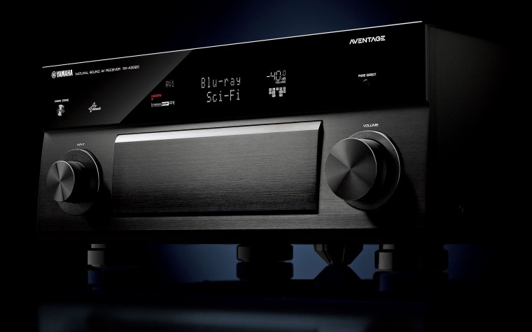

本次實測,我們不難發現,YAMAHA RX-A3020在規格上極為先進亮眼;在細節處,更耗費了不少心血。首先,行家在底部應會察覺Y社為了實現最為極緻的抑震,裝設了第五隻腳,完美弭絕機箱內部的些微震動;配合長期的材料暨力學測試,重新定義了環擴抑震的完美型態。而在整機剛性部份,H型結構與左右對稱設計,讓剛性演譯了力學典範中的經典架構,可謂無懈可擊。換句話說,這不只是環擴,還是高科技結晶,更是一座精品。

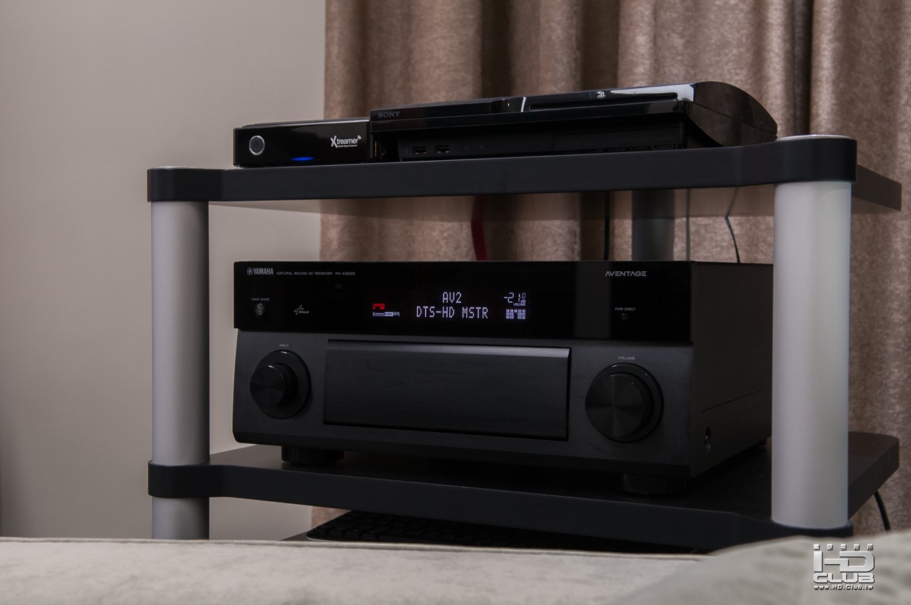

RX-A3020兩側並無設計散熱孔,筆者使用文聲音響所開發的音響架,在高度方面還可調整,若是一般不可調整的音響架可要特別注意散熱是否得當。

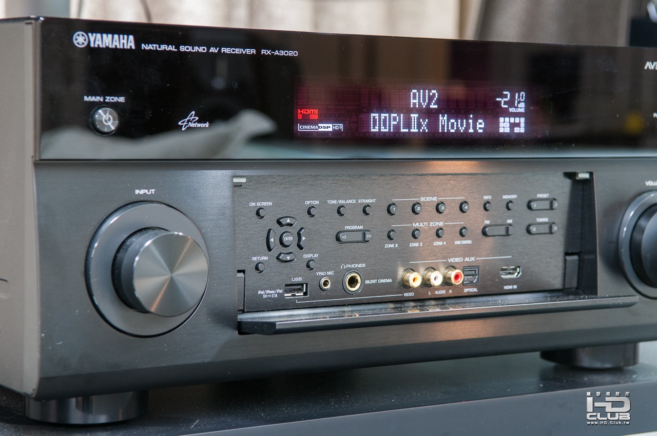

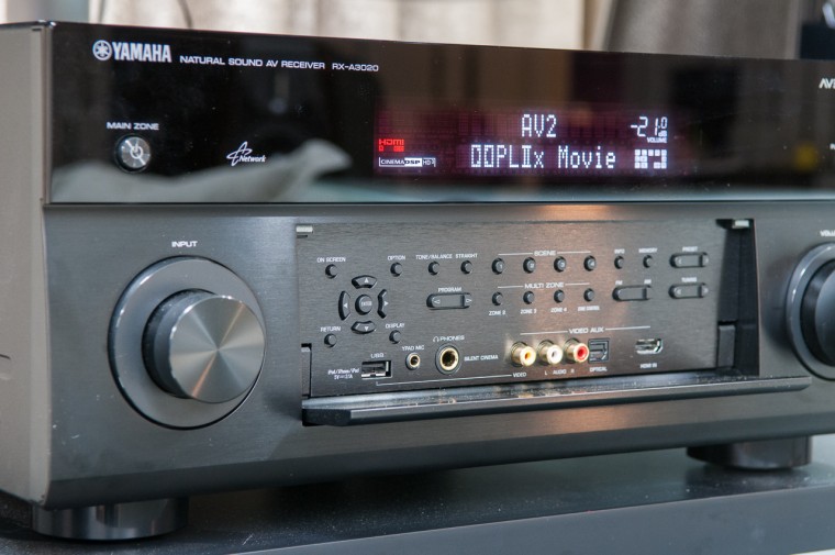

前置檔板後有許多控制按鈕,筆者將擴大機放置右方,不但可以享受到旋轉音量的快感,對於控制上也可以不用擔心一時找不到遙控器的窘境。另外前置面板也支援USB充電,可連結iPad/iPhone撥放音樂,實為現代數位音樂的好幫手。

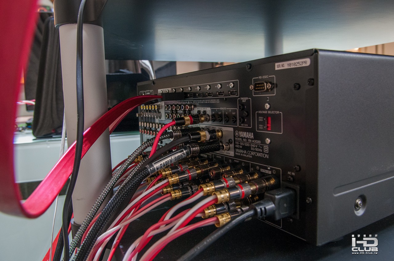

背板支援HDMI 8IN 2OUT (其中一組輸入為前置),並且ZONE 2支援不同的HDMI訊號。

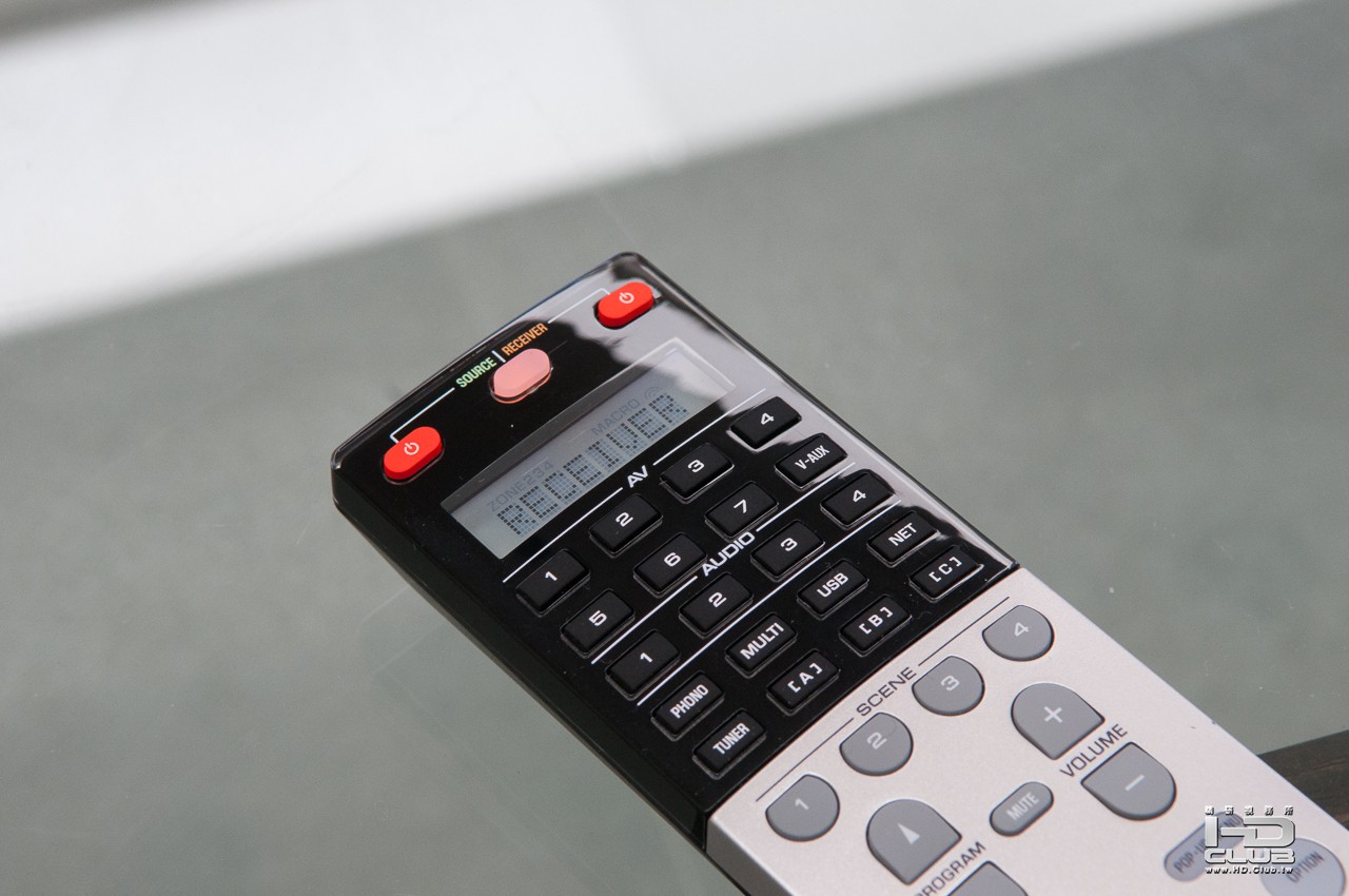

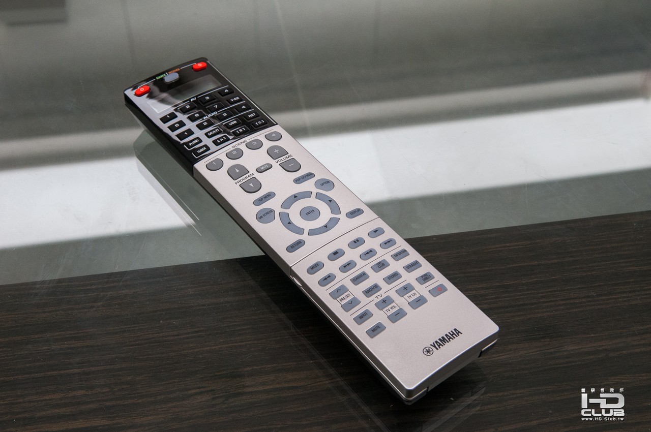

遙控器支援背光功能,相當齊全,不過個人認為遙控器雖然方便,但是直覺性還不如拿出iPad上的YAMAHA控制app來的簡單。
遙控器的質感設計的相當不錯,不論是握感與重量上都處理得相當好,不過上方的烤漆材質似乎較容易產生刮痕,收納時可能要多予以保護。
此次韌體也增加中文更新,對於英文苦手的使用者終於有福了,雖然是簡體中文,不過相信台灣功學社一定也在努力增加繁體中文的韌體。而RX-A3020雖然支援到11.2聲道數,不過其中兩聲道必須使用後級或是主動式喇叭,而筆者使用的是XTZ的後級擴大機來驅動前置喇叭。

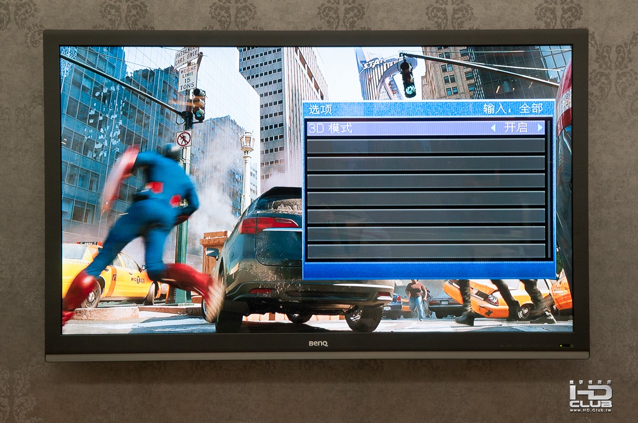

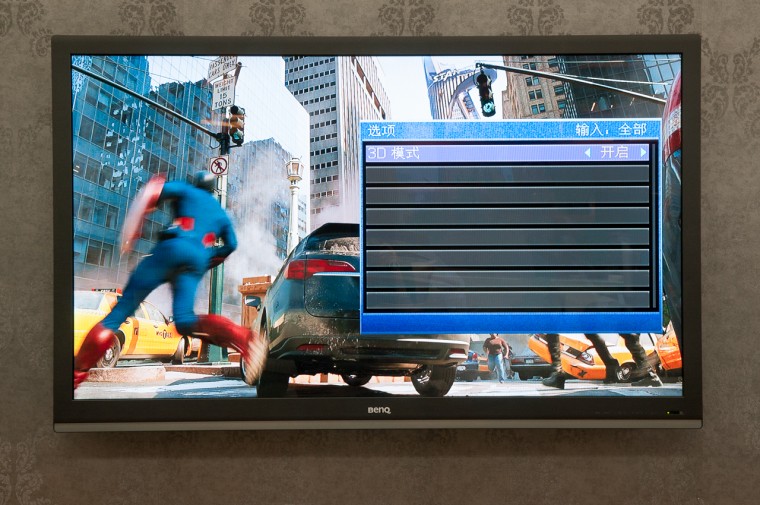

▲除了開啟DSP音效之外,按下遙控器的OPTION還可以再開啟3D音場效果,筆者開啟後聆聽復仇者聯盟等電影,雖一些移動特效以及清晰感稍減,不過包圍感又比僅開啟DSP更為強烈,完全感受主角身處戰場的緊張感。

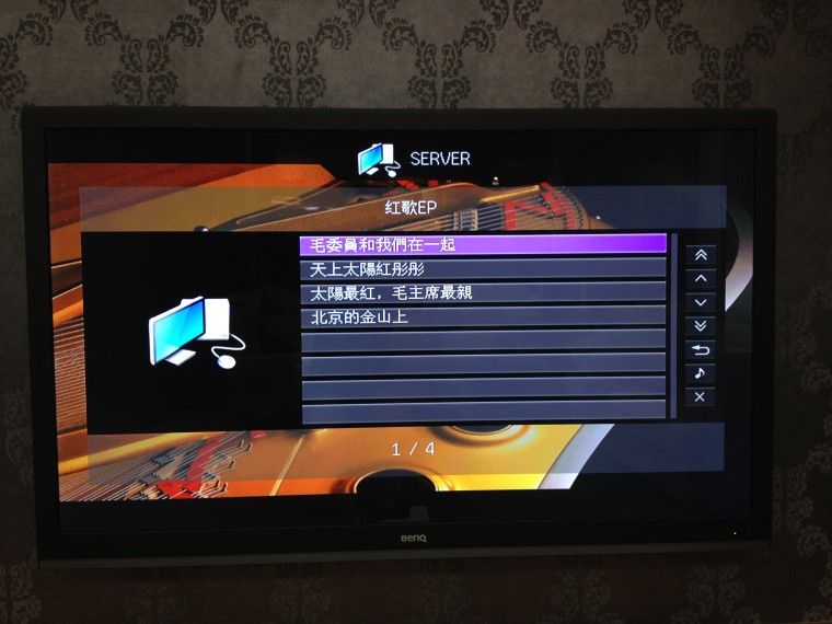

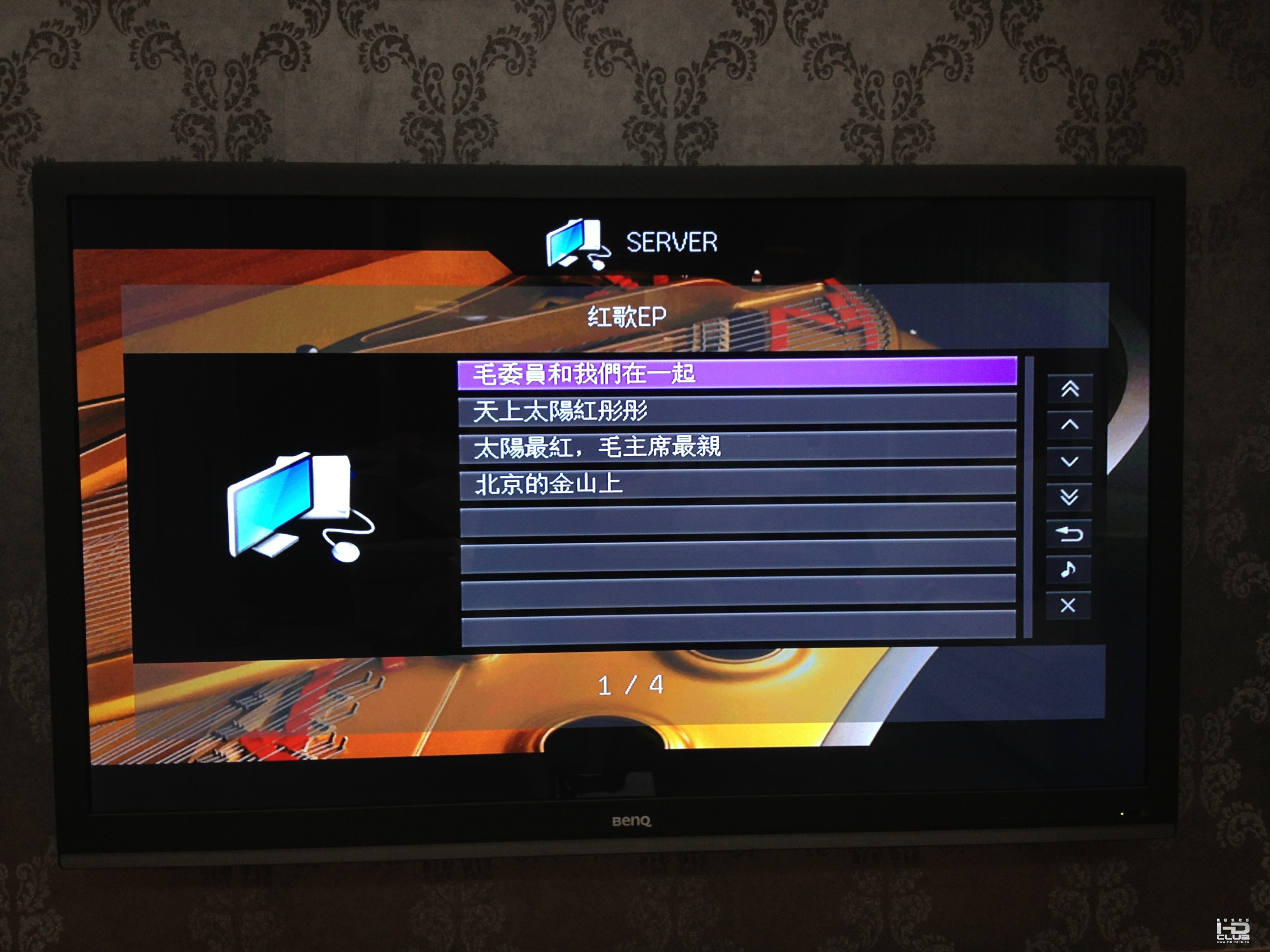

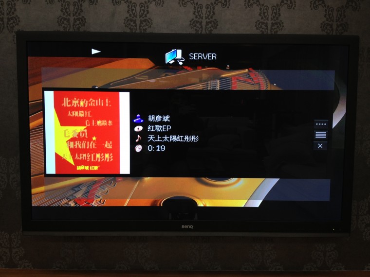

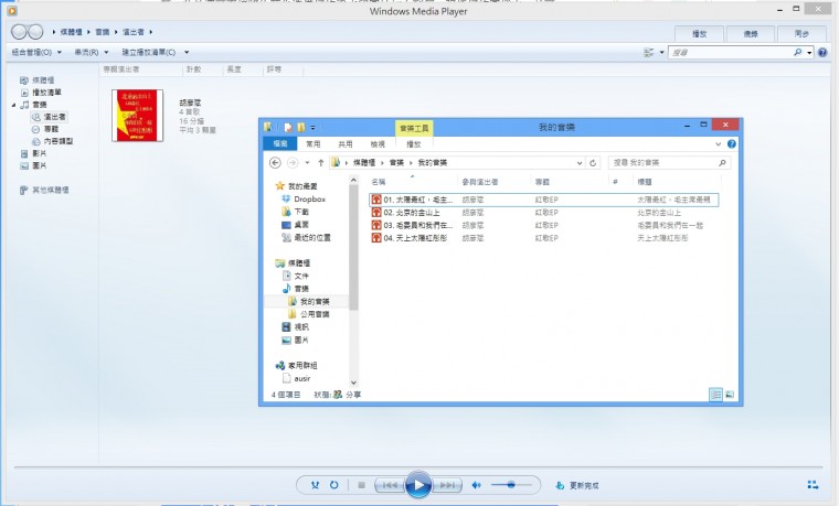

 樓主| 發表於 2012-11-8 00:41:24 | 顯示全部樓層

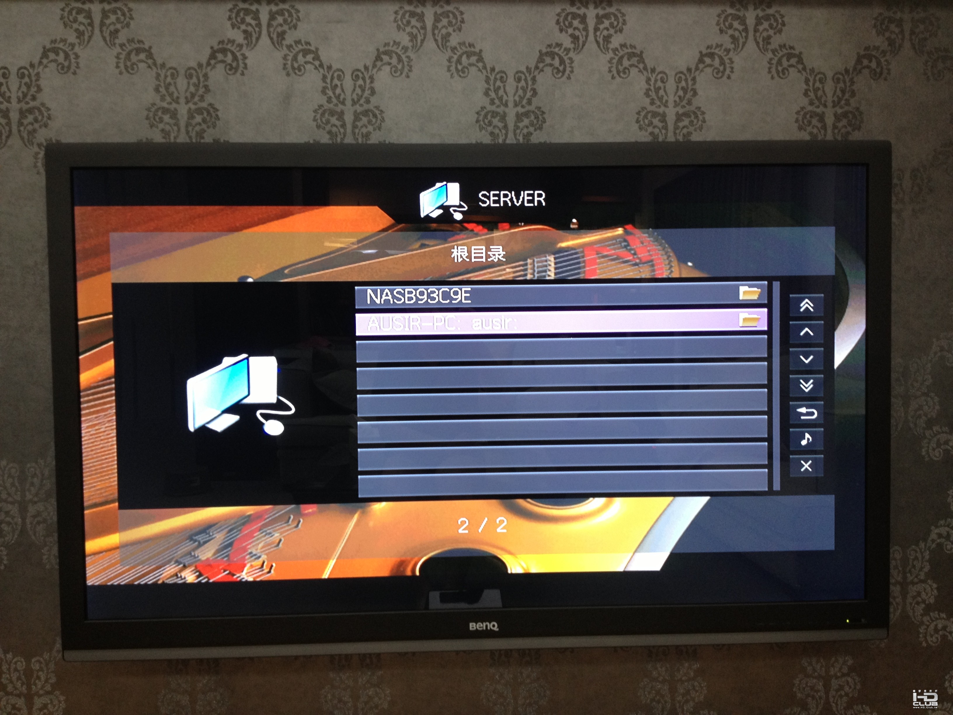

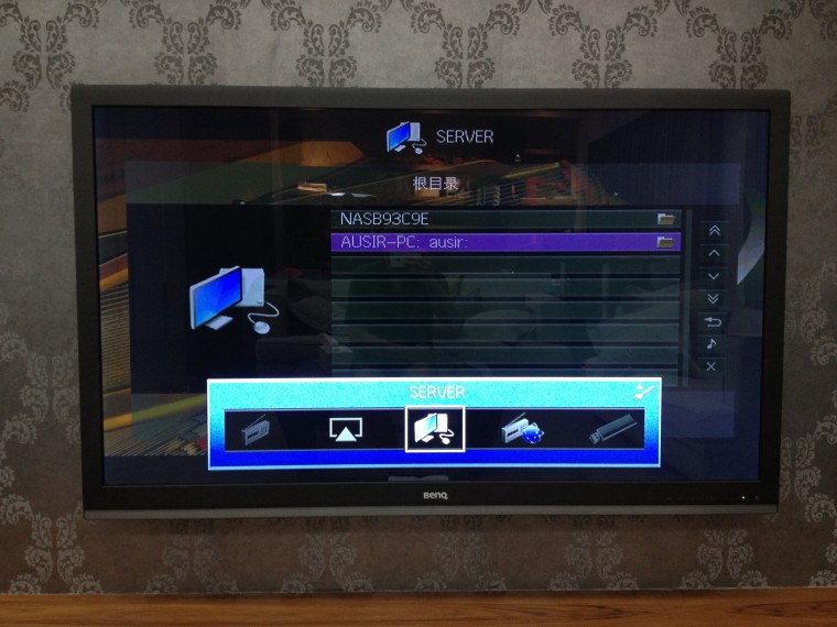

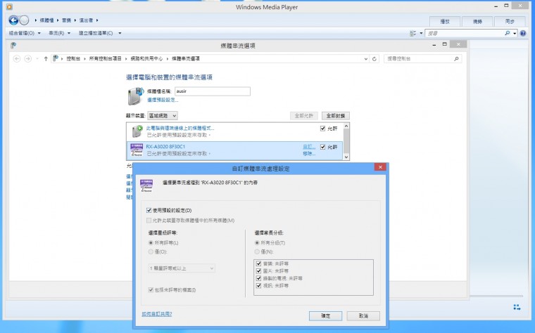

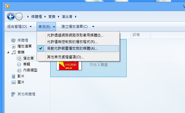

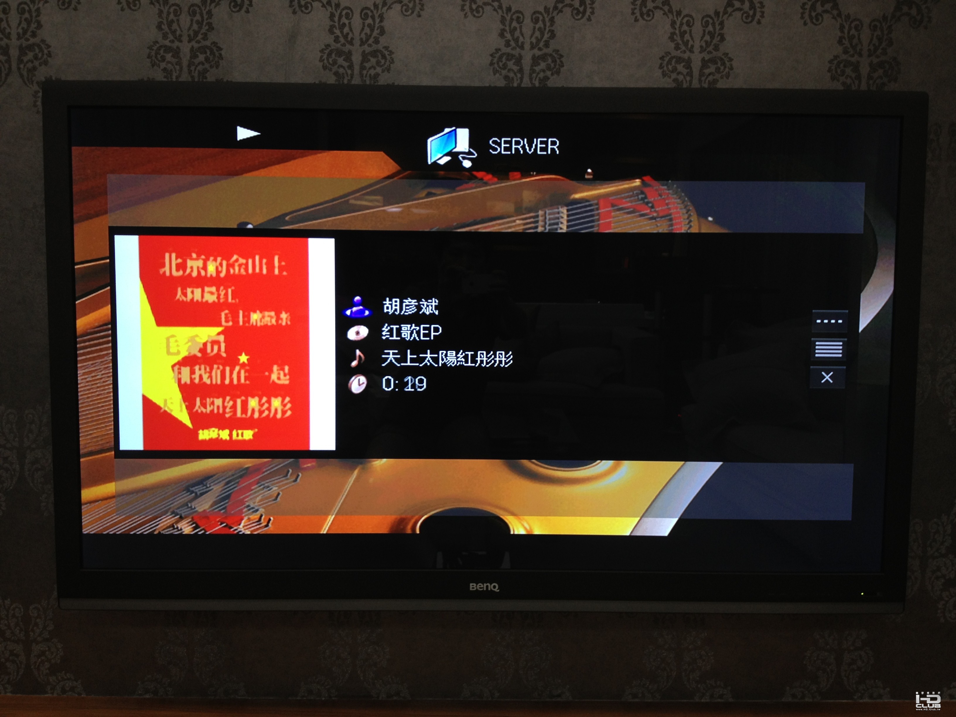

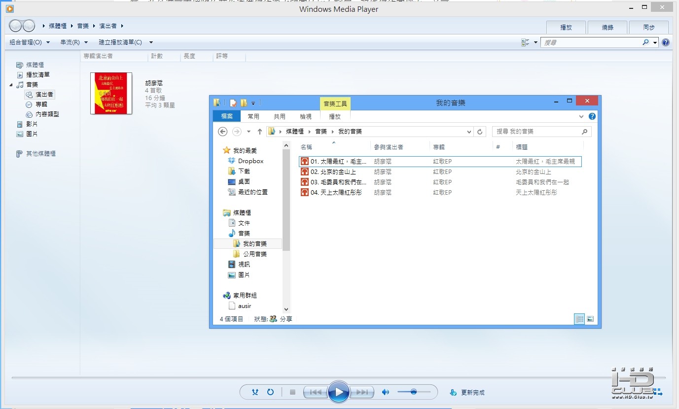

有朋友來訓詢問,若微軟最新的系統平台 Windows 8 是否有支持 DLNA 來讓 YAMAHA RX-A3020 讀取電腦內的音樂來撥放呢 ?
答案是可以的,並且不需要額外安裝軟體,不過僅可撥放音樂,無法讀取圖片。
使用方式如下。

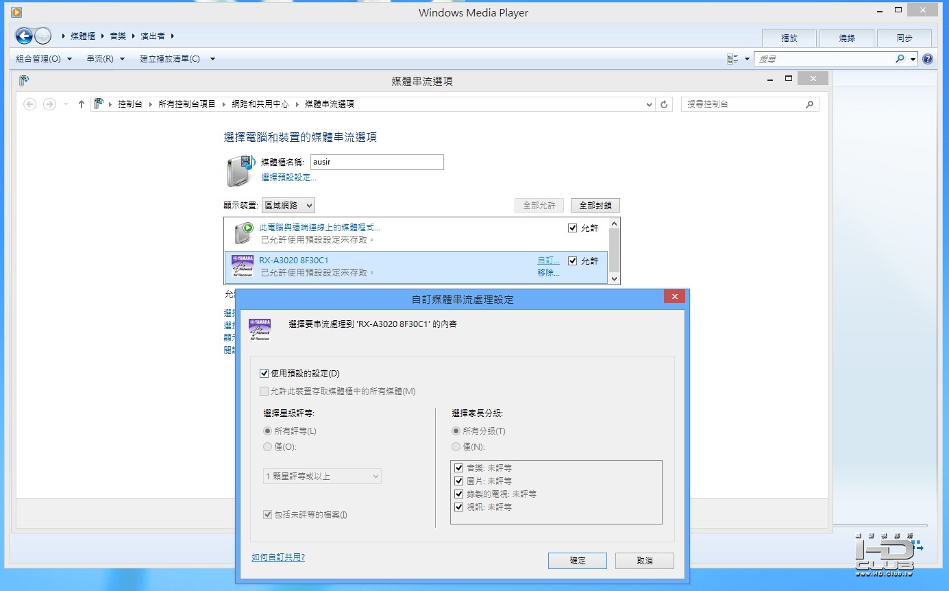

1.將你的音樂都放入 [ 我的音樂 ] 資料夾內,接著開啟內建的 Media Player 就會看到音樂自動的被匯入媒體櫃。
2.接著上方有個 [ 串流 ] 的選項,必須設定允許其他電腦存取我的媒體櫃。
3.接著你若是進入 [ 其他串流處理選項 ] 應該就可以看到 YAMAHA RX-A3020 的項目出現,若是沒有勾選允許,請將允許勾選。

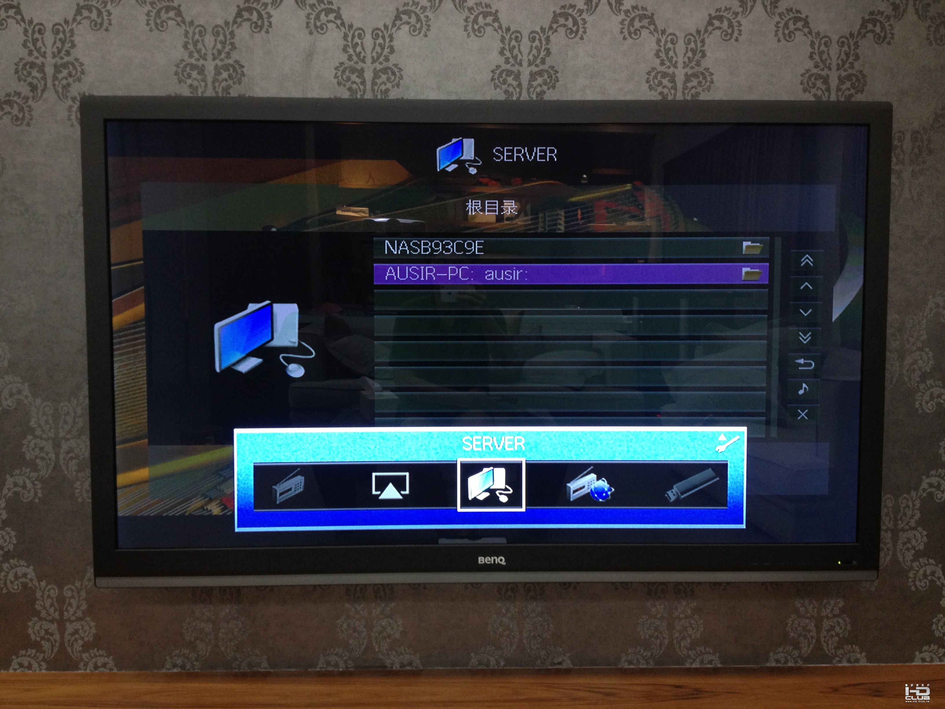

4.在 YAMAHA RX-A3020 輸入項目選擇 SERVER 。
5.接著便會看到 PC 電腦的選項,另外那組 NASXXXX 則是我的 NAS 所分享的 DLNA 。
6.連上後便會出現音樂等資料夾可以選擇,進入後便可依照歸檔方式尋找歌曲。
7.接著就可以直接撥放 PC 上的音樂了,不需要再跑到電腦前面,相當的方便。
