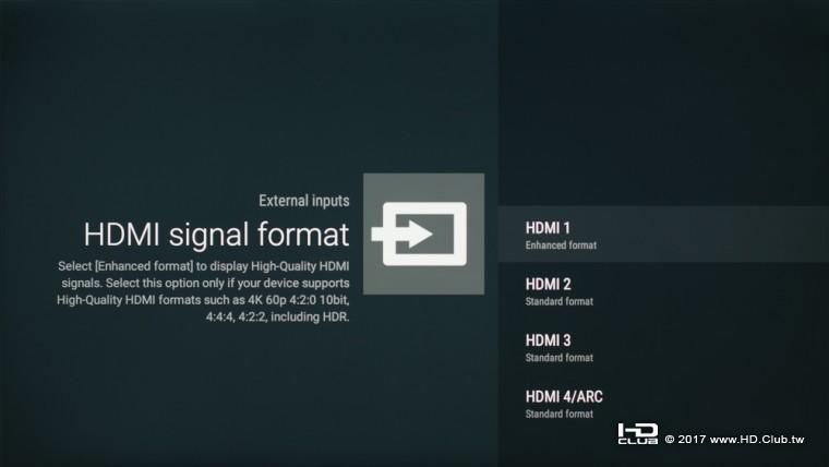

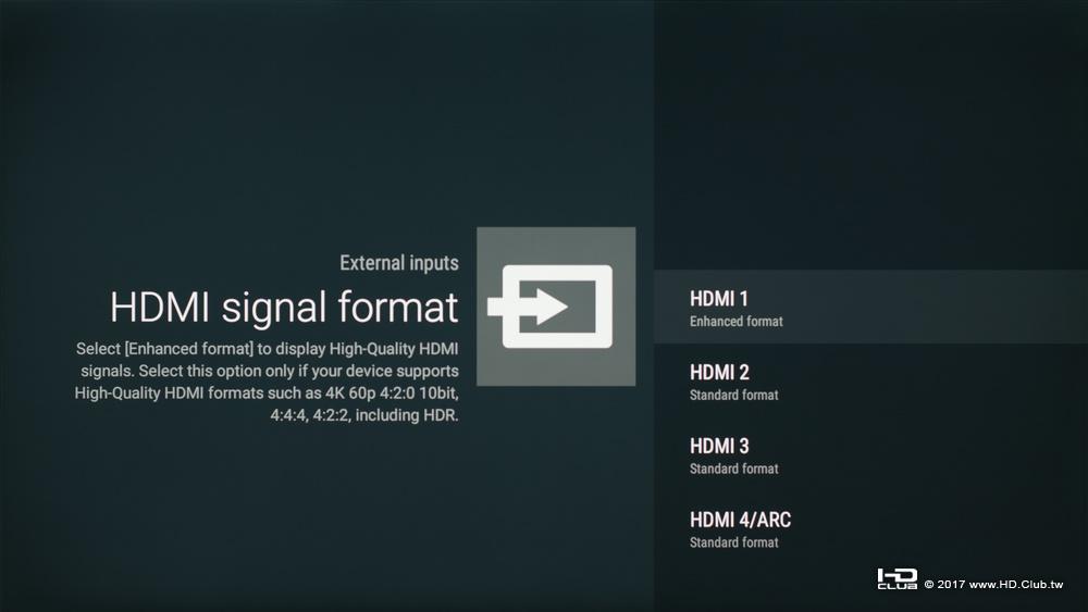

為了要把ps4 2160p rgb用出來
所以我把hdmi 4 的增強模式打開(enhanced format)
結果只要打開增強模式(enhanced format)
我擴大機不管怎樣試.都變成無聲狀態(聲音用直通.或者無壓縮都一樣沒聲音)
就算把增強模式關掉.聲音一樣回不來
唯二能有聲音的方式.
1.是去電視的sound設定地方改成TV Speaker
改由電視發聲.
2.電視一定要回歸出場設定.才能有聲音(關掉增強模式)
小弟第二次改把PS4 PRO 直接插在電視的HDMI 1
並把HDMI 1 改為增強模式.讓PS4 PRO 能正常顯示2160p RGB
並透過hdmi 4 的ARC回傳音效
因為ps4 pro只有單一個hdmi out
