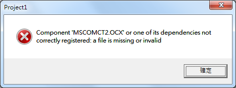

發表於 2013-1-24 16:26:14 | 顯示全部樓層
park7 發表於 2013-1-24 07:28
64位元 Windows 7  可以工作
原文第六點
您好,設定好了之後。還是有問題,會出現一個視窗不能用
請問這到底是怎麼回事呢?
發表於 2013-1-24 19:54:41 | 顯示全部樓層
eapcy 發表於 2013-1-24 16:26
您的系統沒有這個微軟的 Active-X,請重新下載窮人錄影機v0.8.0.0
(二月初應該會有v0.8.0.2版)
