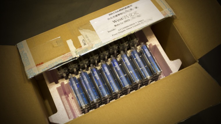

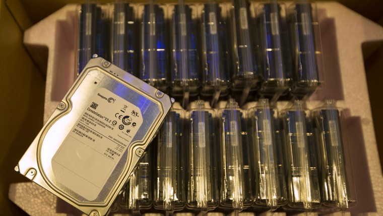

這兩天剛好要把原來SAS 600G 16顆換成這個
玩4K的代價..Seagate 企業級3Tx16
1 顆 1 萬元, 16 顆 16 萬元,
應該可以製作很多很多 4K 影片!!
