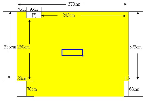

若是附上視聽環境平面圖會比較好出主意
沙發靠後牆的話
的確七聲道以FRONT HEIGHT取代SURROUND BACK 也是一個辦法
但是標準作法還是以SURROUND BACK優先囉
 樓主| 發表於 2012-11-12 06:42:11 | 顯示全部樓層
附上小弟家中的簡易平面圖,客廳是與餐廳共為開放空間。
目前計畫是不作門隔開。沙發的確是靠牆擺放,所以沙發上方天花板可能只能擺兩顆環繞喇叭吧!!

喔~沙發靠那邊,門在那,跟我家一像喔!只是我的比較大-5*6-不含餐桌、廚房。
你這空間還要放餐桌、廚具嗎?
RTi A5 - 我查了一下落地+雙6吋+你又加重低音~5坪量能很高喔!小心隔壁以為地震了!
你有告知店家你的格局嗎? 我覺得太大氣了!

這個空間主要放置沙發、茶几、電視櫃和音響而已囉。
廚具的部分會放在餐廳,但基本上不擺餐桌...吃飯就直接在客廳吃了!!
格局的話有大概提一下給店家知道。
當初挑的時候比較偏好落地式...不過擔心放下去比例怪怪的~
