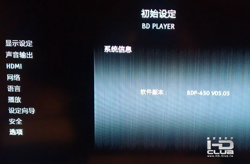

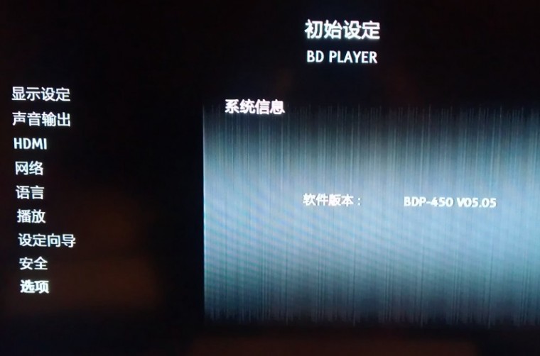

發表於 2012-11-27 10:08:25 | 顯示全部樓層
V5.05版
V5.05版
昨天收到一台已經是最新版V5.05版了
連接NAS播原盤BD.ISO.BMDV完全都沒問題含字幕
在操作上會慢一些,但還可接受
TS.MKV的1080P檔播放也大多沒問題,只是SUP字幕的還是沒辦法顯示
外掛字幕一定要轉成UTF8,而且播放的字體不好看偏小
在系統設定中字幕已經有BIG5的選項,不過設了還是沒用
 樓主| 發表於 2012-11-27 10:15:25 | 顯示全部樓層
hitony 發表於 2012-11-27 10:08
昨天收到一台已經是最新版V5.05版了
在操作上會慢一些,但還 ...
據小許所知。
很像6.0版的韌體很像也要出現了!
拭目以待,
目前看來韌體的修正對機器是加分的。
