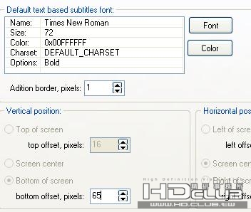

你字型大小設72
下面的"bottom offset pixel"設65
再看看有沒有字幕…

聽說tsMuxeR不支援VFR所以才會不同步,而實際用這影片測試的結果也是一樣。
剛剛試了把字型大小設72+下面的"bottom offset pixel"設65
還是一樣不同步+無字幕

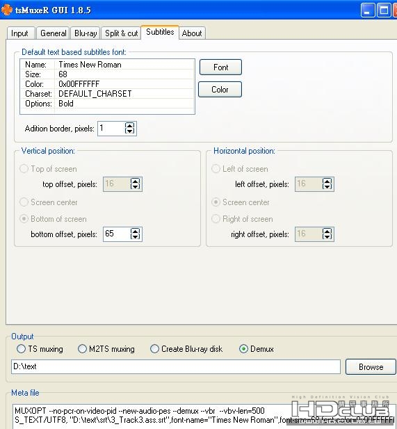

不過如果TM不支援VFR的話,代表要再轉一次把VFR拿掉?

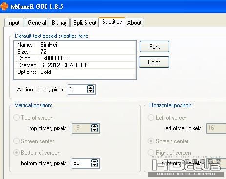

至於字幕,你別選SimHei,用預設Times New Roman,"Charset"則改成DEFAULT_CHARSET…
再試試…XD

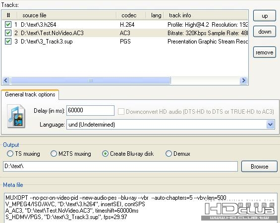

因為聲音慢了1分多
所以稍微調整delay
但仍然沒改善
(我這樣是讓聲音提前一秒還是一分阿?)

ms = 千分之一秒,如果是加快一分的話就是+60000
建議先切一小段慢慢測試,要不整片製作成BDMV也是要一段時間的…T_T
剛剛再看了幾篇,你有先demux到sub嗎?
就是只丟SRT到TM,調那些字幕設定然後用demux成sub
最後sub再和你的MP4製作成BDMV
來自mento大 - http://www.hd.club.tw/viewthread ... id=2252776#pid77765

VFR的不同步果然無法用調延遲完美解決
因為相差了1分多
所以先DELAY+60000
結果音訊完全無法對上影片
看來在TM支援VFR之前是無法把VFR做成BDMV的

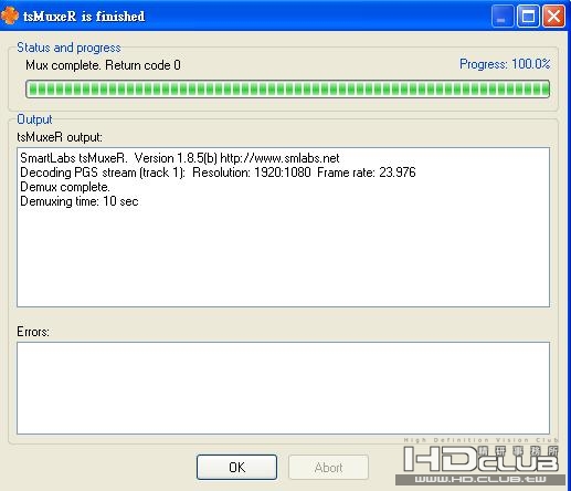

你demux到sub的時候有跑到100%嗎?
如果沒有的話就代表有問題…
我有跑過94%、70%、56%、43%,依字幕數量決定,都沒辦法顯示字幕…
字幕最後也記得要空兩行

有完整RUN完喔
RUN完之後就是直接做BDMV
但是就是沒字幕
連用把手來叫出字幕的方法也都試過了
就是沒輒

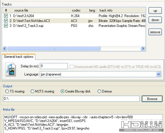

3.所以你的影片必須為23.976/FPS,但是你的影片是27.718/FPS,在不轉檔的前提下,TM是用來建立AVCHD的,要改變FPS必須轉檔,也就是你若轉成24,就應該沒問題(TM)。
4.聲音延遲應該也是FPS不同造成,按27.718-23.976=3.742,24分30秒*3.742/60=91.679秒(或許23.976該換成24)這是聲音延遲的正確時間。
5.在你35樓的第一圖中,生成的字幕是23.976的FR,但第二圖又變成29.97,可曾想過原因在哪裡?
 樓主| 發表於 2008-10-20 13:41:46 | 顯示全部樓層
原帖由 NiGHTsC 於 2008-10-20 10:09 發表
即然字幕沒問題,那sub的步驟就可以跳過了,直接->m2ts->BD
這是先轉成M2TS在轉成BDMV的意思?
我原檔+SRT or SUB直接轉BDMV都做過了
就是無法顯示字幕(我上面回文的那張圖就是BDMV輸出前的樣子)
