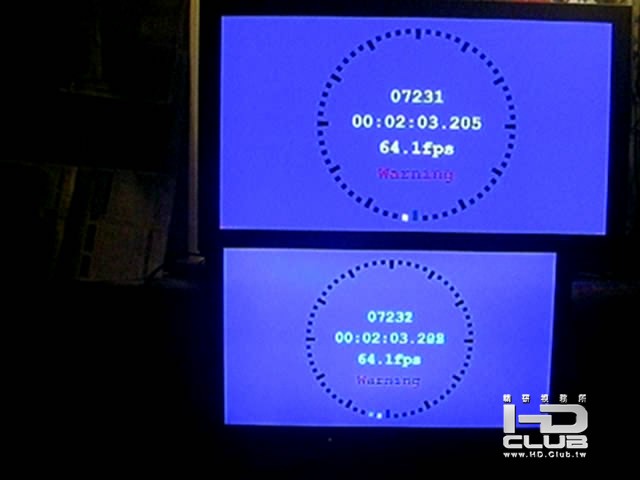

補充
延遲測試原始影片
http://webhd.xuite.net/_oops/o0kincwr8dhh1i9a/vn9
影格頻率: 29.970 fps
切換畫面瞬間截圖
下一幀
手邊相機實在太老了
只能拍到約1/30秒的差距
如果輸入延遲VT20台規同英規約1フレーム
且37Z3如同日本官網宣稱達0.7フレーム
兩台相差0.3フレーム=5ms
那麼需要至少能夠拍出1/200秒的相機才夠力顯現細微差距
發表於 2012-11-28 08:45:58 | 顯示全部樓層
本文章最後由 kkmdti 於 2012-11-28 09:02 編輯
killerbee 發表於 2012-11-27 22:48
補充
延遲測試原始影片
要小弟來看,可能1 f左右的差距是存在的 004_37Z3對TH-P50VT20W_延遲測試.MP4_snapshot_00.01_[2012.11.28_08.19.09].jpg
z3的數字比較快7232 vs 7231 ,帳面上快1 frame
時鐘的點也快一格,數字上應該是要222,中間的0應該是要變成2上面是205
雖然Z3的面板反應速度有跟不上的情況,要讀出正確的數字不容易
但時鐘上的差距算明顯且穩定
而且聽說在比些微的秒數差,上下擺的,下邊的會比較不利,會比上邊的稍微慢一點點入鏡
入鏡的高度要一樣會比較公平些
在這情況下Z3還是比vt20w快
輸入延遲外還要考慮面板反應時間
液晶的反應時間並不固定,所以真要說整體顯示時間是沒個準的
只是就遊戲來說,訊號延遲的差距遠比面板來的重要,以現在的技術,反應時間慢些就是畫面不清楚
畫面上總是有些反應的

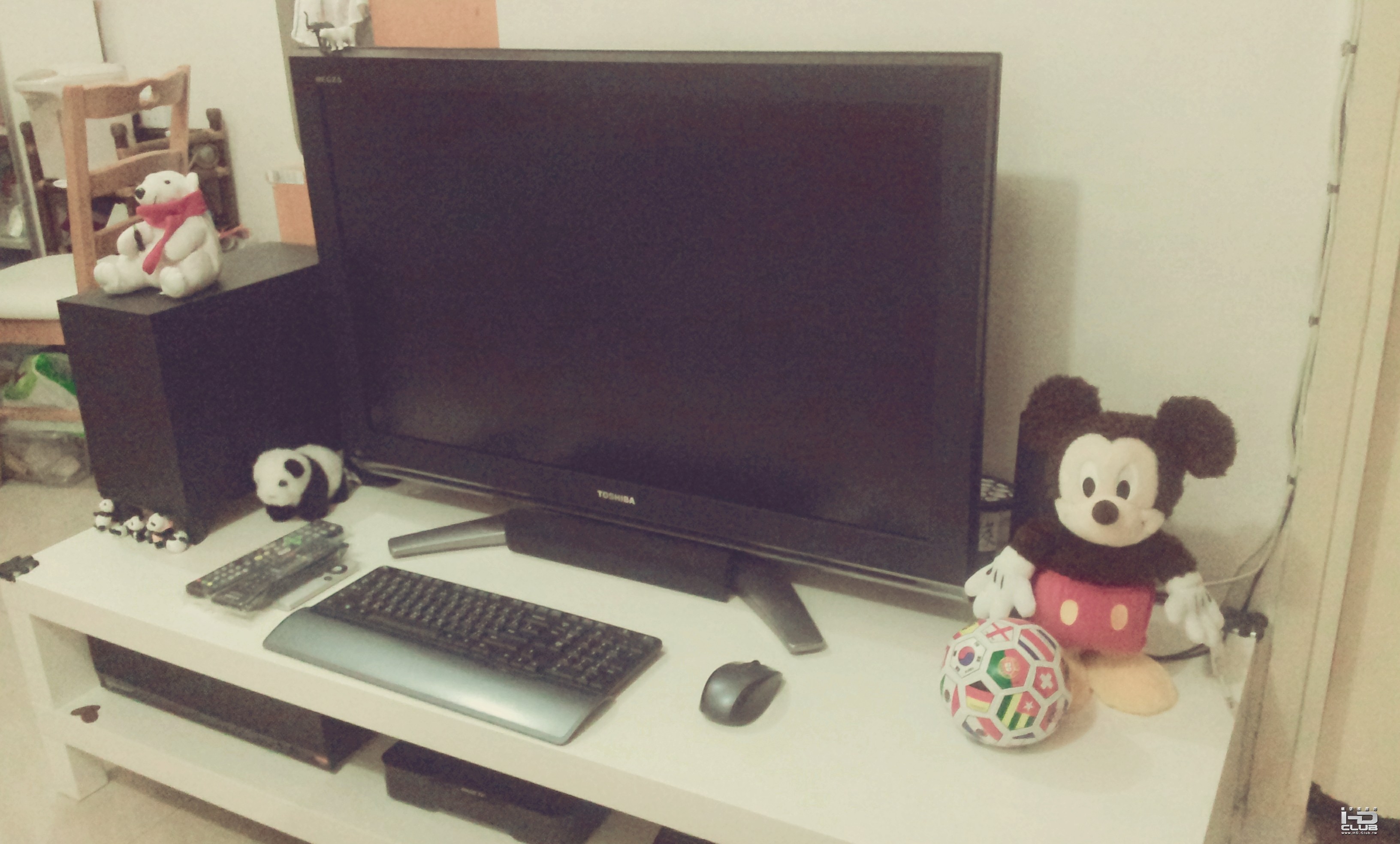

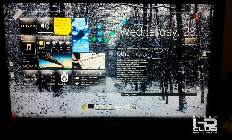

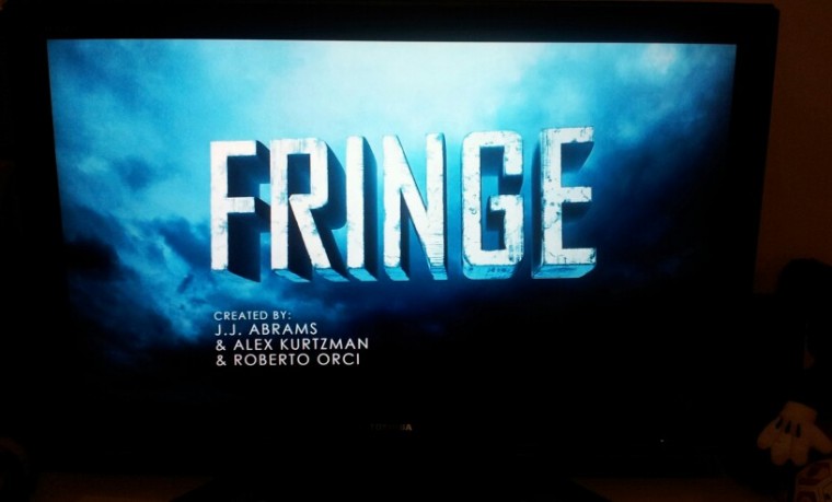

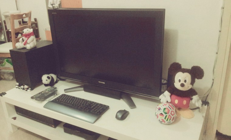

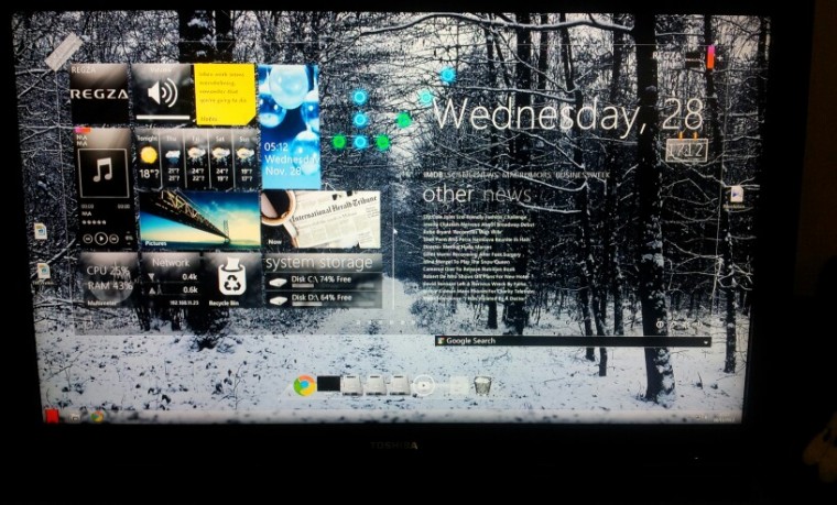

REGZA 真的很讚, 尤其是日本型號, 海外model SPEC 很狠地閹割!!!!!
但我家2008 model, 畫質也很棒!!! LG IPS x new meta brain Pro
