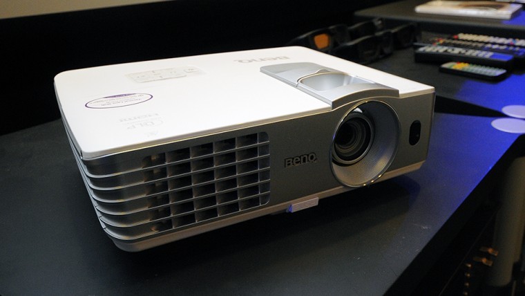

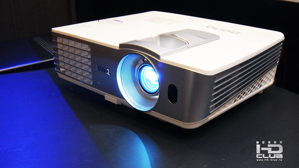

最近BenQ出的入門款3D投影機 W1070,因為定價相當親民,所以相當的夯,但由於目前產量不足,所以除了少部份的人有參加一些活動,得以見其真貌外,大部份的人還是只能看看網路上的一些討論,但還是缺乏比較深入的評測,上周BenQ送展示機到精研,我們就來做一些評測。

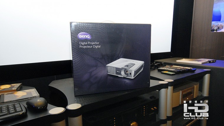

本機進駐HD.Club期間。我們照慣例為它拍下幾張開箱照

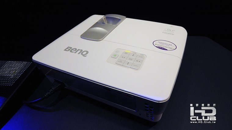

       本機安裝架設方面算是簡單,直接擺在桌上即可,吊掛安裝時必要的計算還是不可少,有微量的垂直鏡頭位移算是相當貼心,在安裝架設時還是會方便不少,多了些彈性。直接切入主題,先就畫質方面的重點功能來說明一下:

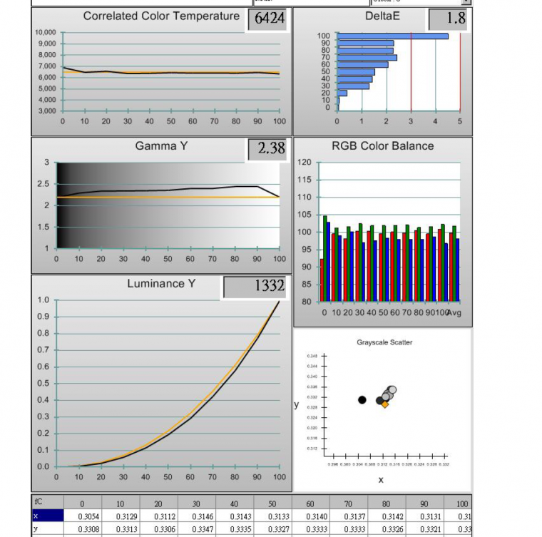

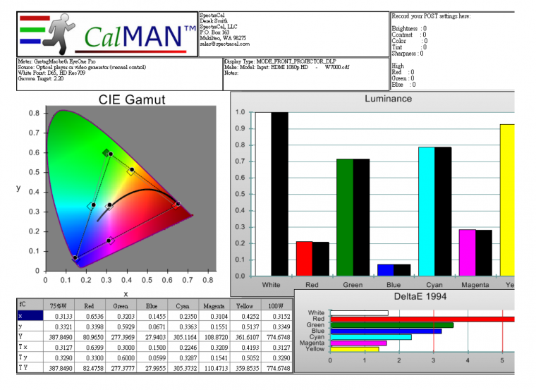

1. 基本的調整功能像亮度控制、對比控制等跟大部份機器一樣都放在最前面,也跟大部份機器一樣,都是放在預設值就好,因為目前大部份訊源或是顯示器都能正確對準,只要這兩台的hdmi範圍或增加那些不要去亂動即可,當然保險點還是用測試片對一下,步驟在置頂的顯示器基礎調整裏有,就不多做說明了。
2. 有幾個不同的觀賞模式,但基本上就是其它較進階畫質控制的排列組合而已,選一個自已喜歡即可,小弟偏好標準畫面,所以直接切在劇院模式後再進行一些細部修正。

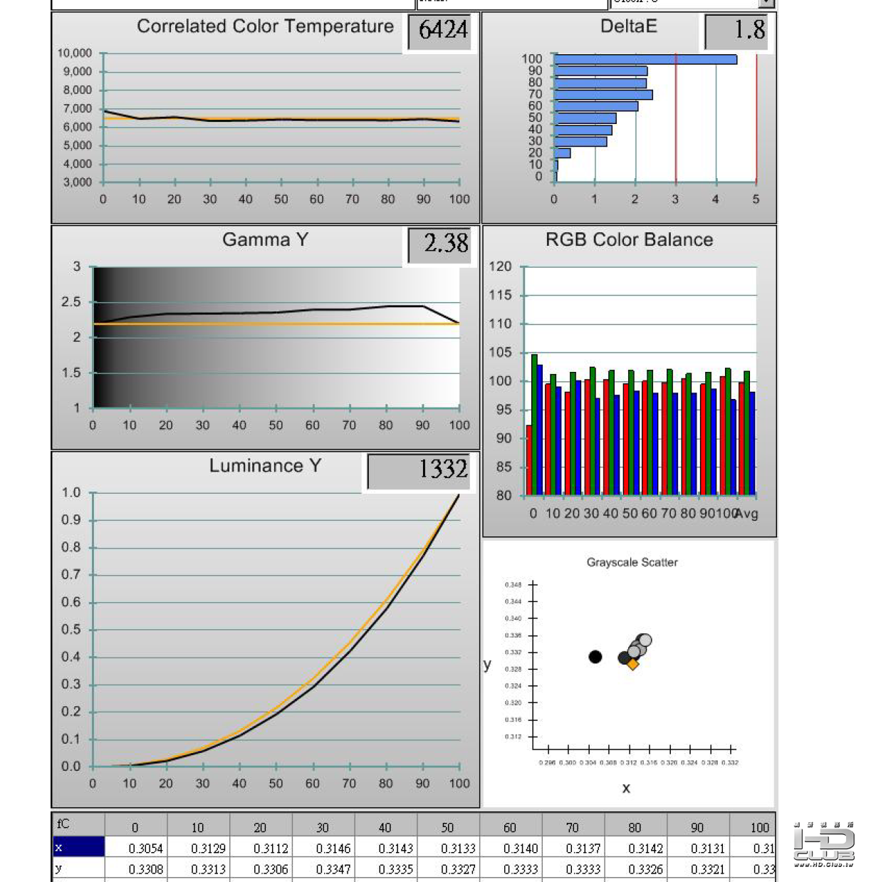

3. 色溫有幾個檔位,目前測試的結果是"一般"最接近D65,而且以此台的表現不能只說接近而已,根本就是準在D65。色溫在進階選項可以進行微調校正,功能上是可動作的,但不是非常好校,經驗不夠的話,滿容易走經的,這算是一個小缺點。
4.  Gamma也有幾個檔位,就量測結果而言也是做得夠準,像小弟根據自身的環境設在2.4的檔位,量出來也是相當接近2.4,所以這個功能做得相當不錯,具有可信度。

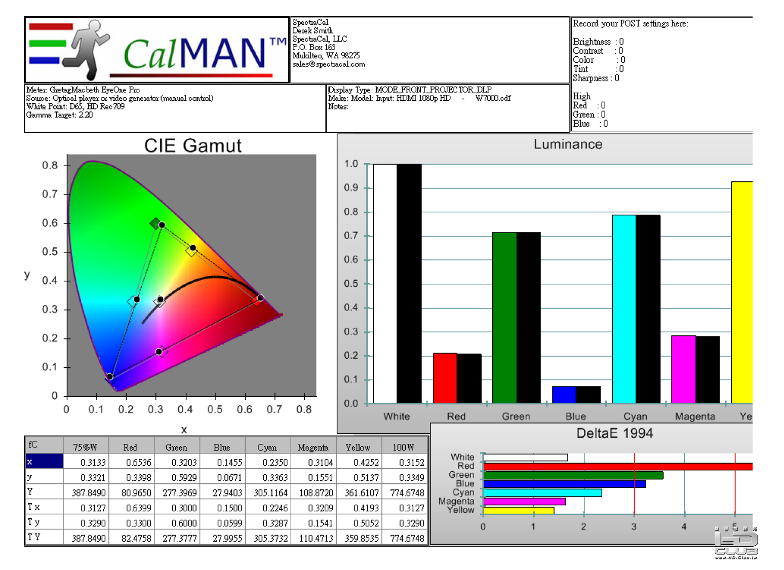

5. 此機具備高級機才有的色管功能,這個相當少見,我也進去試了一下,做動上沒有問題,功能都正常,不像一些機器做假的。但此機的色域算是相當準確,這功能只需要微調一下即可。
6. 此機具備DLP特有的Brilliant Color功能,就以往對功能的了解它通常打開時亮度會增加,但顏色會走掉,此機則相反,是打開時色溫檔位才能動,同時顏色什麼都正常,反而是關掉時色溫不能動,同時顏色跑掉,感覺起來好像開跟關做相反了。
7. 這台沒有任何動態插補的功能,這功能有些人喜歡,有些人不喜歡,我是屬於後者,如果拿掉這功能可以便宜幾仟塊,我是非常樂見的。
8. 燈泡時數寫相當久到6000小時,玩投影機的網友都知道這是參考用,但我再怎樣應該也有個2000小時,夠本了。
重要功能界面及測試大致上講完了,那實際上的觀感到底如何呢?
1. 因為本機是3D機,為了讓3D畫面好看,亮度輸出設定在較高的檔位,所以2D畫面底黑會較亮點,但還在可接受的範圍,甚至對於一般有少量光害的環境可能還是優點。不過由於鏡頭跟晶片的搭配良好,暗部畫面並不會髒,通透感很不錯,即使在全黑環境看還是不錯。
2. 我選用劇院模式,色溫切到一般,Gamma切到2.4看時,比我印像中的畫面顏色稍微淡了些,於是我拿儀器量了一下,是有稍微的偏差,然後進入色管系統花了十幾分鐘稍微調整一下,基本上是就很標準,很有菲林感的畫面,實際上直接用預設值看也是水準以上了。
3. 3D的部份是目前DLP的強項,而且彩虹現象跟底黑的問題在這模式都不再是問題,表現當然相當不錯,眼鏡是DLP Link的,本身是用電池,畫面看起來色偏不大。戴起來的感覺以我眼鏡族來說還算不錯。
4. 因為採用較短焦的鏡頭,桶狀變形明顯,邊角暗角也比較明顯,但一般畫面並不那麼容易察覺,還在合理的範圍內。不過這點不能強求,任何短焦設計基本上都會有這個問題,更何況入門機的價位還能做到能接受算是很不錯了。
較明顯的缺點:
1. 此機的機殼算是延用以往簡報機的機殼,所以機體較小,加上高亮度輸出,因為散熱負擔較大,風扇聲較明顯。我會覺的聲音明顯是因為測試畫面時基本上都是無聲的片段而顯得明顯,這樣的音量就經驗是不會影響看片的。
2. 同上的原因,機殼會較熱,剛關機時機殼還是有點燙,但整個測試大約連續工作了6小時,機器工作還是正常,我想實用上應該沒什麼問題。以BenQ這樣規模的公司,這類產品的認証程序都不會少,一定有24小時的耐久測試,只要放在合理的通風環境,我想是不用多慮。
3. 很鳥的鏡頭蓋,蓋上去跟拿下來的力道基本上一定會動到鏡頭或機身,就需要重新對焦或調整機身的位置,所以建議是不要用了,偶爾用壓縮空氣噴一下就好了,不然每次看個片還要對焦一次就真的很鳥了。真的要蓋的話,去相機店合一個扣式的會好用多了。
以下附上稍微調整後的量測數據給大家參考一下,接下來就由Fred板主提供一些屏攝讓大家流一下口水了。

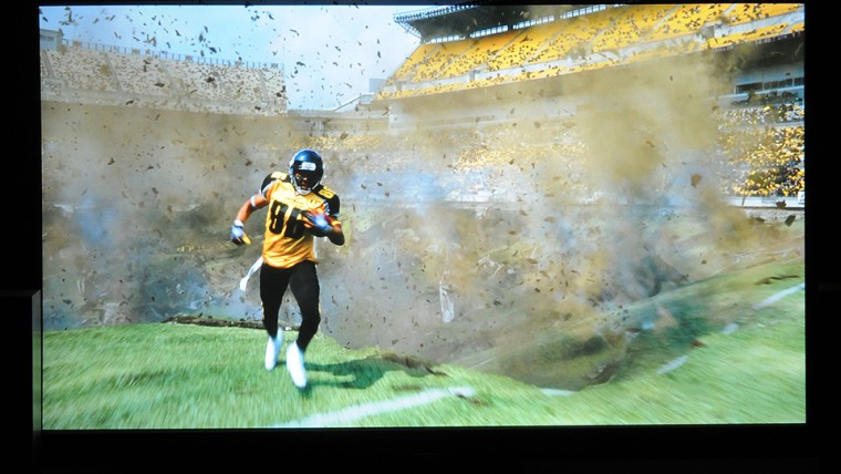

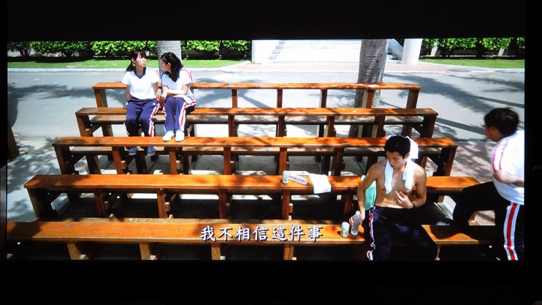

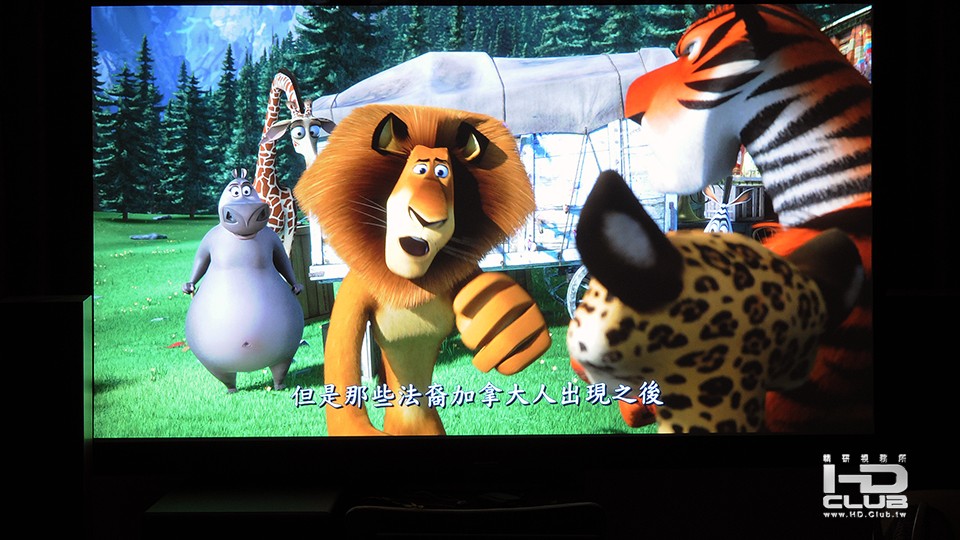

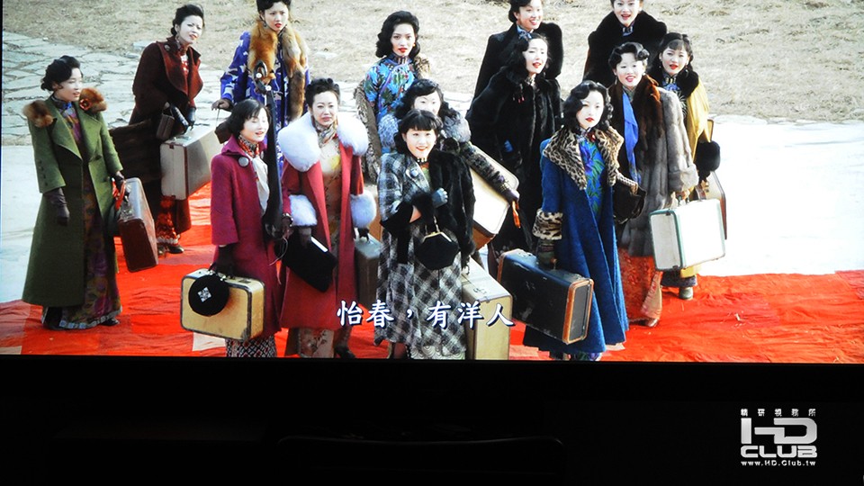

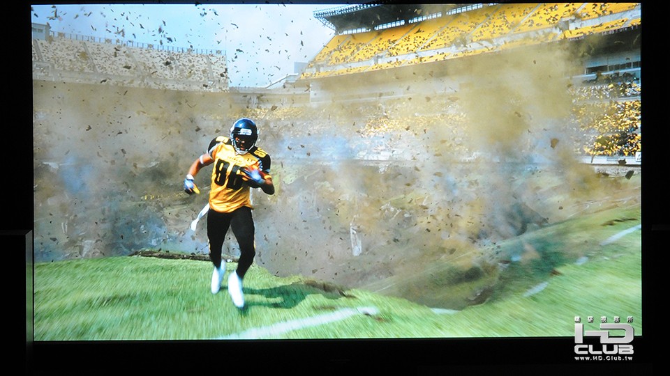

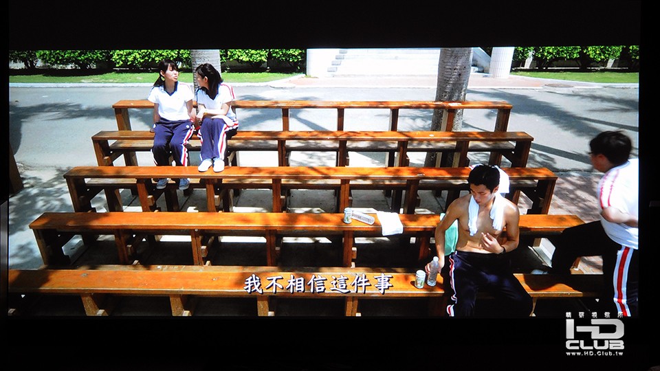

畫面銳利有精神,立體感出色,向來是許多玩家對於採用DLP技術的家庭劇院投影機所下的最佳註解,在真平版大專業的評測文完成後,筆者有幸也接觸到這部近期相當火熱的超值好機,與之相處了幾天時間,承如真平兄上篇文章所述,BenQ這部1080p 3D投影機提供了相當不錯的出廠預設值,以入門款的機種來說算是非常難能可貴。

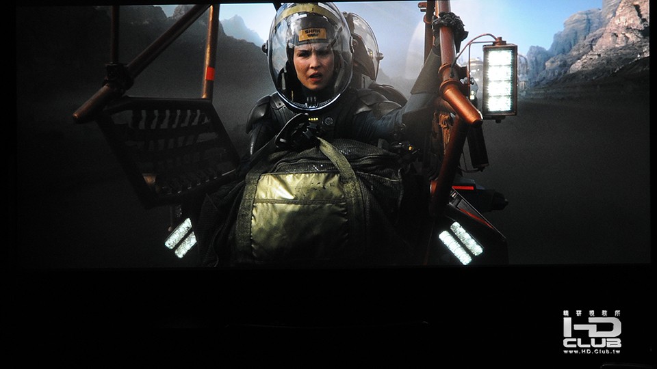

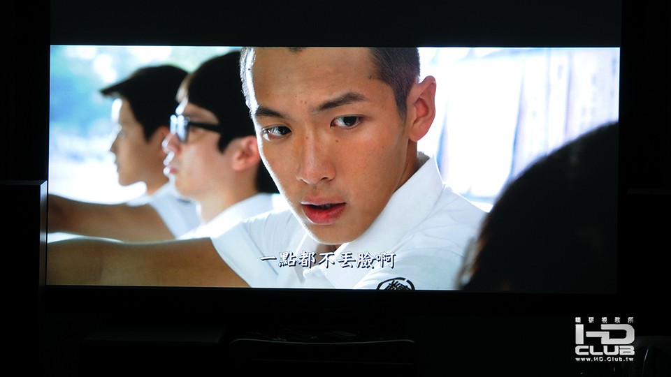

實機觀賞畫面翻拍
使用設備
布幕:Grandview 100吋電動張力幕 ( 增益1.0)
OPPO BDP-95
HTPC ( intel sandy bridge I5-2500K )

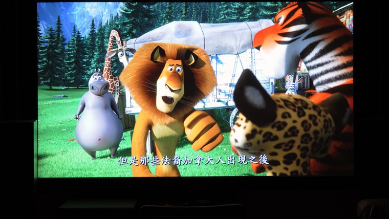

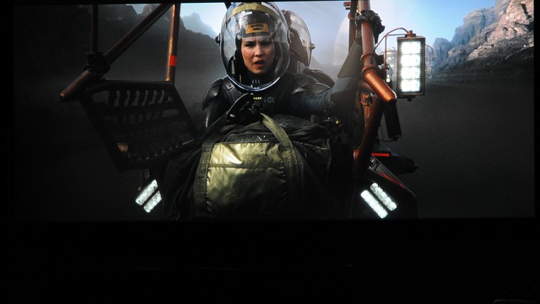

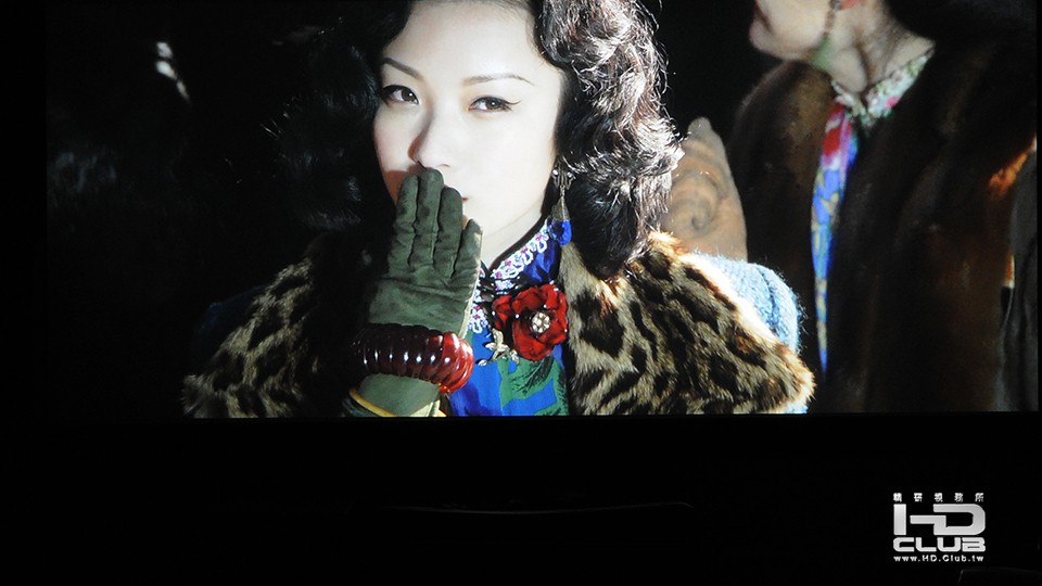

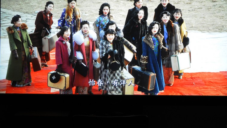

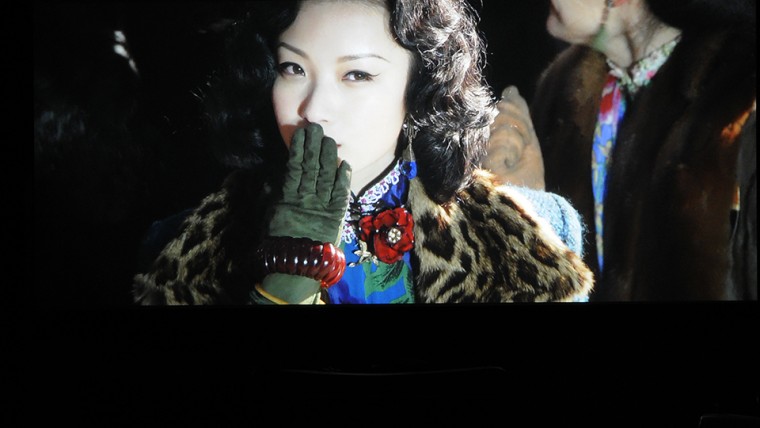

在筆者的環境原廠幾個預設值以劇院模式最合我味口(個人與真平版主一樣偏愛接近標準的畫面 ) , 但本機的膚色表現與我慣用的三菱相較起來稍嫌清淡了些 , 所以進入色管系統微幅調整立體感部份在不影響白階的前提下 , 我將本機對比向上調整10格 ,讓整體畫面更有活力 , 最後結果是令我滿意的
實機翻拍
蝙蝠俠_黎明昇起
普羅米修斯
金陵十三釵
那些年我們一起追的女孩
馬達加斯加3
