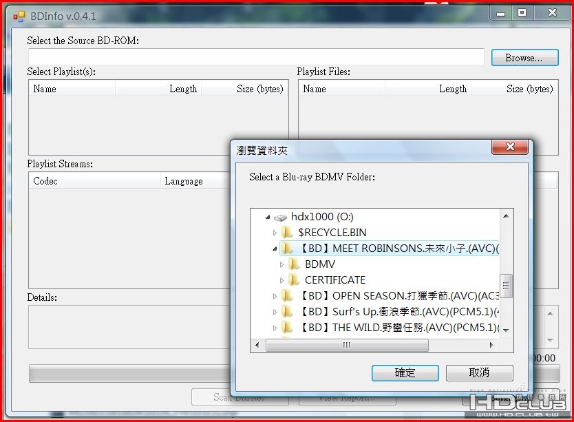

BD edit可以編輯BDMV的結構(index.bdmv, *.clpi, *.mpls)。
BDInfo則是單純的可以觀察BDMV內容。

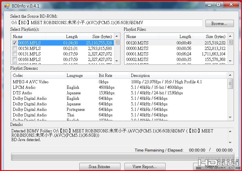

我想要把Cars BD remux出來
沒想到他正片大概切了20幾的檔吧(STREAM裡有185個M2TS)
而且還是不連續的
用BDInfo才看出正片是怎麼接的
00269.M2TS>00148.M2TS>00271.M2TS>00152.M2TS>00275.M2TS...........夠複雜吧!

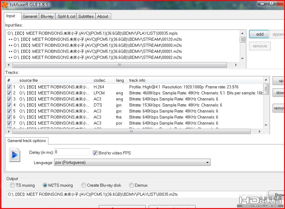

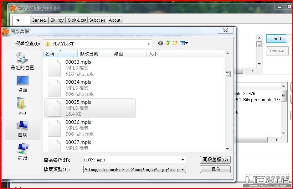

1.看出架構後再去找出主影片
2.0035.mpls
3.然後用tsmuxer
4.去開啟0035.mpls
5.輸出0035.m2ts
[ 本帖最後由 asa00322 於 2008-11-6 16:32 編輯 ]

為何我沒法用tsmuxer去開啟mpls檔案呢?
55555.....那位高人能告知ㄧ下
是不是不能單獨開啟mpls檔案
必須要整個盤都下載完整才可以去開啟mpls檔案?

原帖由 chinyan 於 2009-3-19 23:21 發表
55555.....那位高人能告知ㄧ下
是不是不能單獨開啟mpls檔案
只要該mpls相關的m2ts檔有下載應該就可以開啟,不須要整盤都下載才可以。
