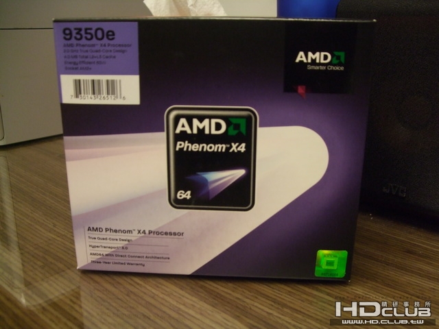

用過 AMD Athlon x 2 的都知道, 要靠它真正的軟解, 碰到一些流量大的片子還是會有不夠力的情況發生, 要不然就是要處理 cpu 在高使用率產生的高熱的問題, 在一個颱風的夜晚, 無聊的逛著 pchome 購物中心, 過了兩天有個箱子送到家中.. box.jpg
救星出現了.. 四核心的 PHENOM X4, 9350e, 重點是它的 TDP 是 65W

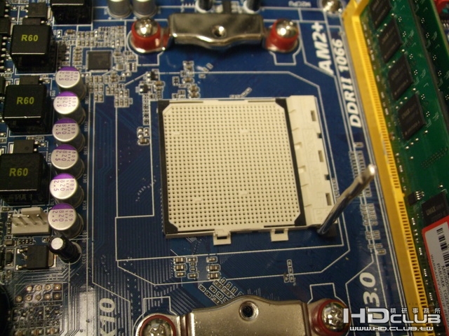

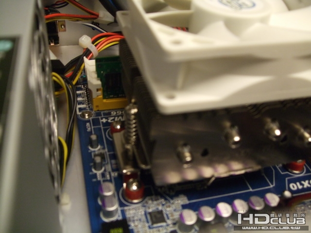

趕快換上去.. 我這塊 MA78GM-S2H 雖是 1.1 版, 但 cpu socket 仍然是 foxconn 那批有問題的產品, cpu 與散熱器不能緊密結合, 圖中 socket 的黑色墊片就是為了解決這個問題...
散熱器裝回去, 我用的是 AQ-8, 因為之前用過原廠的, 實在太吵, 只好把之前用在對付 Prescott 噴火龍的 AQ-8 拿出來, 再買個 AM2+ 的底座來用..

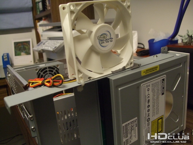

但是這裡有個問題... 當 LC-04 中間放置光碟機的支架裝回去的時候話卡到 AQ-8 的風扇扣環, 支架就裝不起來 = ="
我的解決辦法是... 用束線帶跟支架綁在一起, 旁邊再用 3M 雙面膠貼起來.. ><, 這樣也蠻穩固的, 不會掉下來

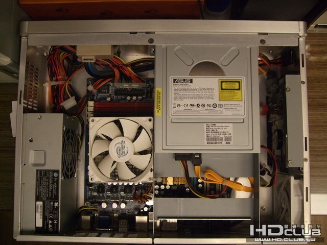

把光碟機支架裝回去, 風扇剛剛好在散熱器的上方...
風扇與散熱器大約還有 0.5 CM 的間隙..

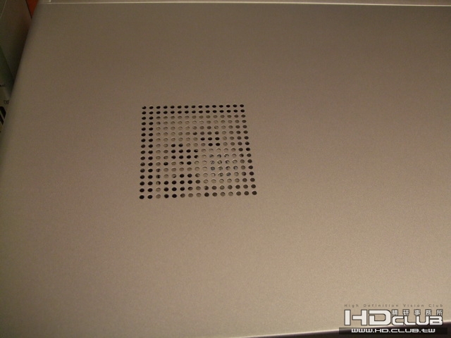

上方的散熱孔, 剛好可以把冷空氣給吸進來
在原先使用 5600+ 時, CPU loading 高時溫度大約是在 52 度左右, 在換了 9350e 之後只剩下 42 度左右, 當然 CPU 的負擔減輕了也有降溫的作用.

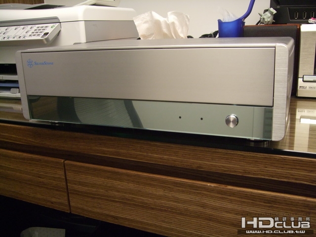

銀色的前面板, 看起來就是典雅大方, 這東西放在臥房, 老婆大人也不會反對..

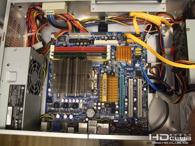

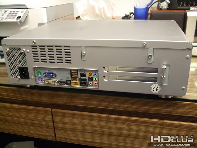

後方的屁屁照..
整體來說, 我很喜歡 LC-04 這個機殼勝過 GD-01MX, 除了一些問題要克服, 如 CPU 散熱器的選用, 介面卡要用 RISER CARD 來轉接, 未來我還會替它換裝

我試過沒加墊片, CPU 溫度一樣會飆高.. 所以還是把墊片加上去了, 而且新出沒問題的 socket 上是有個井字的突出支撐, 看樣子也是為了墊高 cpu 的
說到這個 socket 真是吃足了苦頭, 買的時候並沒有跟店家要墊片, 看網路上有教學把絕緣墊片剪成四小片, 分別放在 socket 的周圍來墊高 cpu, 我就照著做, 結果開機沒反應, 把 cpu 拔起來一看, 哇... 有兩隻針插進墊片彎掉了, 我一急就用自動鉛筆的筆尖想要把它扳正, 結果 pin 腳就斷了, 兩隻都斷了.. 害我又花了 500 塊去找人把針腳焊回去...
