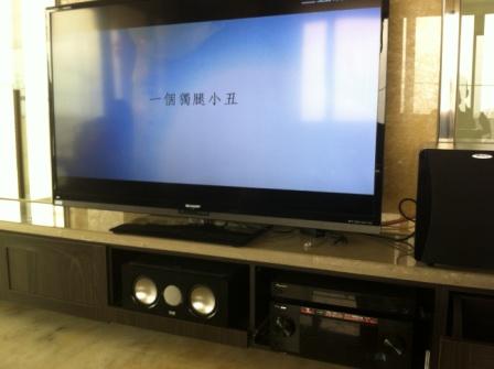

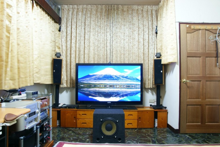

各位前輩先進大家好~很後悔沒有先上來爬文讀書就胡搞了一套~見笑了
顯示器 : 我原本也是想買電漿~但是後來卻買了SHARP的LC-60W5T,因為那時候是DEMO片是使用少女時代  ><
撥放器&綜合擴大機 : PIONEER的BDP-140&VSX-LX55
揚聲器&重低音 : ELAC FS68.2 & VELODYNE IMPACT-10
全部一覽 :
使用心得是因為對音響一竅不通所以一切都是以商家推薦為主,
希望自己能夠靠諸位先進的資料來慢慢提升自己的功力囉

很漂亮的環境,器材都是一時之選,放心啦!
沒有胡搞瞎搞,都很棒的
小弟用過第一代的這個elac的書架喇叭
整體來說還不賴
不過應該後續的網兄看完後會建議樓主重低音部分
能放地上就放地上,絕不要放在檯面上
一番淺見請參考^^

發表於 2012-12-12 22:40:29 | 顯示全部樓層

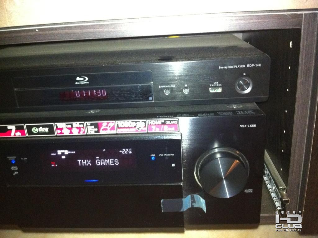

樓主之規劃已經很用心了.只要再把喇叭及器材擺位變動一下就非常棒了.
像BDP跟AV綜擴疊在一起要注意散熱的問題.建議可以將BDP放在櫃子上.
恭喜喔.HD的世界是很美妙的~~~
發表於 2012-12-13 00:46:25 | 顯示全部樓層
規劃真的不錯...
中聲喇叭可以在高一點,播放器跟AV擴大機之間最好分開....
參考用(中聲喇叭可放電視櫃上.電視正上方)
重低音可以放地上在中間接近觀眾位,效果比較好....

發表於 2012-12-14 02:32:30 | 顯示全部樓層
滿清爽的影音空間唷, 中央聲道確實有低了點...
觀賞影片的時候應該覺得聲音"盎盎"的吧...
看圖片的話, 中置喇叭恐怕也暫時沒有較恰當的空位了...
建議可以喬個角度試試看...^^"

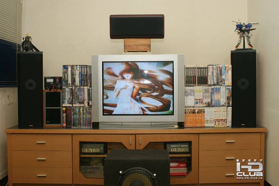

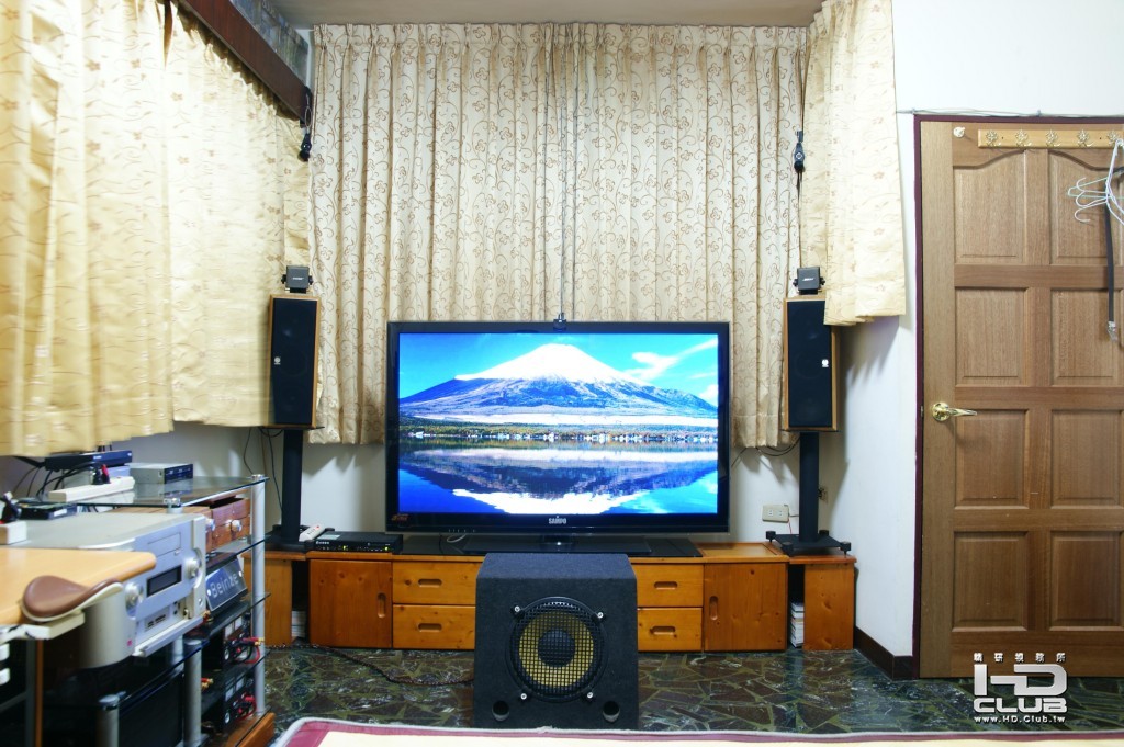

本文章最後由 承忠 於 2012-12-16 09:59 編輯
自己很久沒有用DVD播放....現在使用硬碟(20TB)播放影片
SAMPO聲寶58吋3D電漿顯示器PM-58H900
明年1月,房間音響走5.1聲道

發表於 2012-12-17 07:57:05 | 顯示全部樓層
電視壁掛,中揚聲道就可以在檯面上,聲音或有所改善

發表於 2013-1-26 21:03:02 | 顯示全部樓層
不論如何、儘管用了腳架,喇叭還是從電視架上請下來吧!
不然整體音場應該會很不正常。
