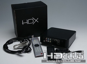

HDX1000
型號優點缺點
HDX1000Asa00322:
1.將AC3設定成PCM輸出—並選擇了5.1聲道
設定意思就好像是PS3一般這些次世代音效解成PCM輸出果然可以將音效全轉換為PCM輸出了這是目前AMP還沒升級成1.3但是擁有1.2的消費者最大的福音因為再也不用辛苦的轉檔案。
2.這台機器支援1080/24P 的播放與輸出,看電影時可作如此的設定:
  一 將機器停止播放
  二 按 “SETUP” 來到設定畫面
  三 更改輸出畫面垂直更新頻率
  四 再按 “返回”回到撥放畫面,如此一來配合有支援24Hz顯示器的使用者將是非常方便的。
Librac :
在對應BD次世代音源真的是All Pass! DTS-HD 7.1MSTER 96K/24BIT、TURE-HD 7.1 96K/24BIT,沒想到最高規格音源三個被打敗兩個,!BD電影最常用的 LPCM 48K 16bit也完全沒問題。
samcui :
1.可以外掛BD光碟機,播放自己刻錄的m2ts檔案加srt字幕的節目
2.買來的BD電影光碟不能播放,需要將驅動器裝到電腦上,使用anydvd軟體複製到硬碟上,就可以使用HDX1000播放了。
szyuan :
安裝自家的網路分享軟體,可直接都過網路播放,也可正常輸出字幕。(971007更新)
Asa00322:1.有部分的日劇撥不了或是掛不上字幕(AVI)
2.遇到撥不動的日劇以後會影響整台機器的解碼本來可以撥的檔案變成不能撥你會以為這些檔案都不能撥了但是重新開機以後又好。
3.DTS沒有內建解碼所以普通的電視或是不含AMP的液晶電視估計遇到整個檔案都沒有其他音軌時會發生沒有聲音的情形。
4.字幕看起來不夠銳利看起來只有720p的水平,目前個人的應用是將他設定成32大小黃黑顏色,480i的電視也是設成這樣..不過很可惜每次開機都要。重新設定有點麻煩。
Librac :
1.只剩下LPCM7.196K/24BIT還需要克服。
2.有部分DTS-HD的音軌,被HDx1000降成DTS,跟Samcui討論過發現是封裝成ts檔後的問題!
leonffx:
1.影片快轉不管2X、4X、8X....都只有2X。
2.用FTP傳檔案會有莫名其妙的隱藏檔佔據硬碟空間通常這隱藏檔大小和傳輸影片一樣大傳完檔案後這隱藏檔不會自動刪除昨天看到硬碟莫名其妙就滿了才發現的。
3.從網路芳鄰進入X1000時好慢...是什麼原因?
4.有很多AVI都放不了,都是XVID和DX50+AC3或MP3編碼的,之前都是弄給PS3看的,可是X1000都看不了,原因不明?
5.兩部西遊記在X1000播放的時候,雖然影片能正常播放,但按下INFO鍵後,會發現影片的時間軸一直停在00:00:00,大約5~10分鐘後時間才從00:00:01開始跑,這時字幕才開始陸續出現,但此時影片早已播了10幾分,所以字幕是以延遲的狀態在播放的,有好幾片都這樣,有些重新用tsremux過水一次會好,但有些不會。
busykevin2008-10-8 10:21
1.安裝軟體用2.5寸、3.5寸外接盒都不行,用隨身碟才ok,而且新硬碟(wd 1TB 16M)無法格式為ext3,只能格式為ext2。
2.1080p的字幕試了silu的三部片,都要再調整才能同步
JUDAS  2008-10-10
myiHome讀取不到ISO檔,要丟進內接硬碟才讀的到關於光碟鏡像檔案的讀取情況,現在已經增多了img格式的讀取,Myihome還沒有跟進。
LIONZY 2008-10-9
播放PIANIST原盤的第一個音軌法語DTS HR5.1不能切換,即如果播放過程中從第二個英語DTSMA音軌切換到第一個,功放就會顯示接受到了PCM的信號,然後發出難聽的雜音,但直接播放第一個音軌時(不是播放過程中切換過來的話),功放可以正確認出DTS HR的信號,聲音也正常。
參考:
HD  X1000測試報告
