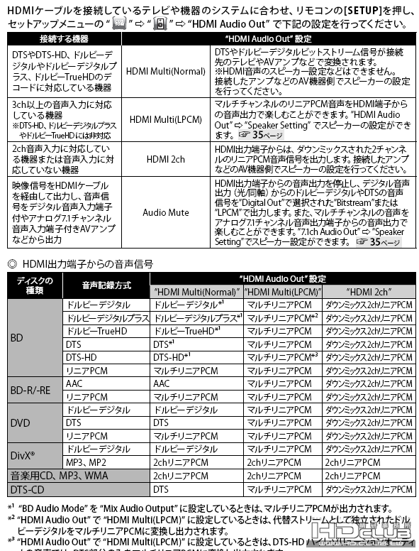

3800BD 手冊上有些這樣的字 :
3800BD_menual
3800BD_menual
看起來把 HDMI 的 audio 設成 mute  ...   好像可以類比輸出次世代音效的樣子 ...
( 至少, 他也有辦法把所有的東西解成 Multi-Channel LPCM 由 HDMI 輸出, 由此推斷, 他可以內解, 然後很順利的送到 7.1ch DA 也是很合理的
有沒有網兄有 survey 過的心得, 可以分享一下的 ?
