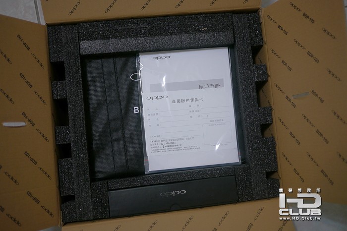

◎    包裝上設計的相當不錯,好開、好拿、質感佳、保護性也十分足夠。
◎    隨機配件包含無線網卡,無須另外花錢購買貴桑桑的專用網卡。

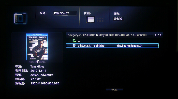

◎    檔案相容性良好,播放上完全沒有遇到問題,若有連接網路還會自動搜尋影片圖文資訊,不過遺憾的是這次BDP-103打從一開始就沒有支援BDISO,韌體更新後仍有部分MKV檔無法輸出次世代音效

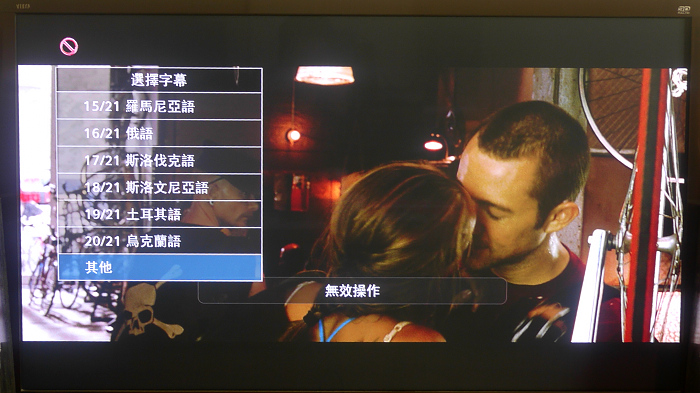

◎    字幕外掛上差強人意,但韌體更新後已改善不少,且也能夠調整字幕顏色等設定,雖然僅能使用ANSI格式字幕,但轉換相當容易,因此不太讓人感到困擾。<補充>字幕檔無法正常顯示的可能原因(1)檔案帶有字型或大小等資訊(2)字幕順序無照時間排序(3)片長顯示錯誤。

▲開箱啦!裡面有說明書、保證書、主機本體與配件盒。

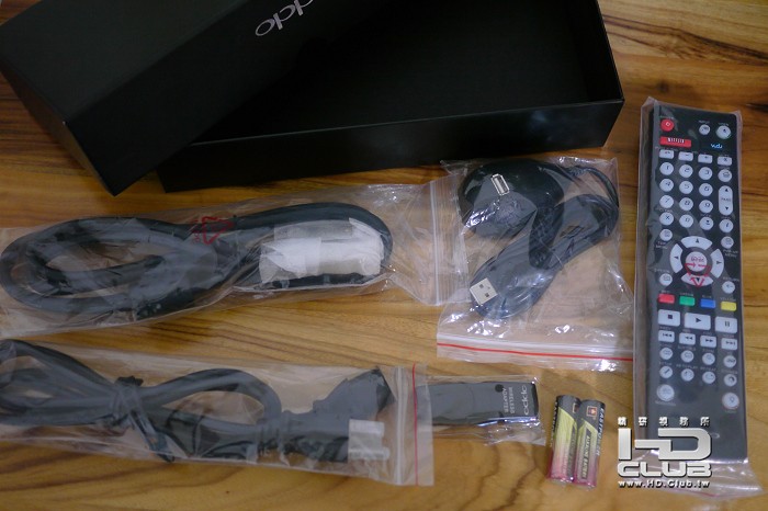

▲配件盒內是HDMI線、電源線、遙控及電池,另外OPPO很大方的把USB延長座與無線網卡也都列為標準配件。
▲裝主機的...購物袋XD,本來還以為是包包的說...Orz。

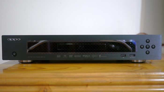

OPPO BDP-103驗明正身
OPPO BDP-103驗明正身

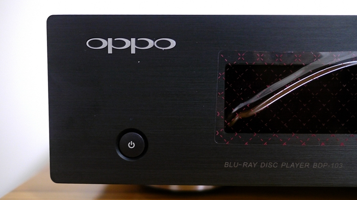

▲驗明正身一下,是103沒錯(其實很希望廠商寄錯寄成105...^^|||)。

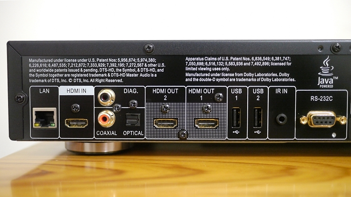

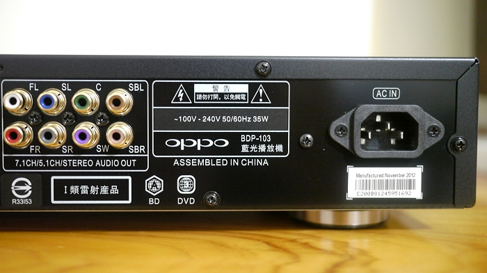

▲103的左屁屁,很讚的雙HDMI輸出,不過只有HDMI1有經過顯示晶片強化,這點要注意。

▲103的右屁屁,類比7.1輸出,讓家裡的老擴大機可以轉職後級繼續服役。

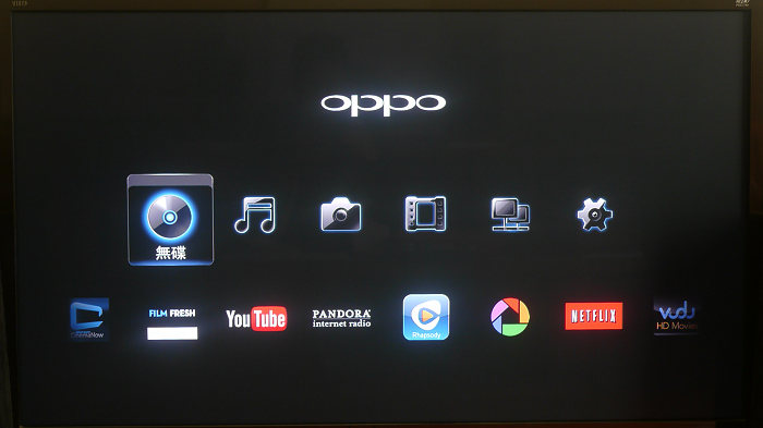

▲開機超快的103的主畫面,系統使用起來相當順暢穩定,不過下排看起來林朗滿目的網路頻道,大多因地區限定無法使用。
▲若有連結網路,則只需在影片選單上稍微停留,系統便會依照檔案名稱自動搜尋下載該影片相關資訊。

◎    [M2TS]2010元旦台北101煙火精研特別版:影片檔DTSHD音效解碼測試。
◎    [MKV]X MAN第一戰:MKV影音表現與字幕掛載測試(韌體更新前字幕無法掛載)。
◎    [MKV]神鬼認證4:MKV次世代音效測試(如帳面所示只能降級輸出)。

▲BDMV無法掛載字幕的狀況,還好對於幾乎都是租BD片看電影的我說影響不大。

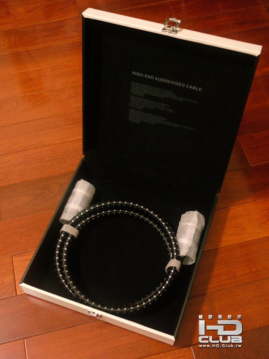

JIB蟒蛇電源線開箱:

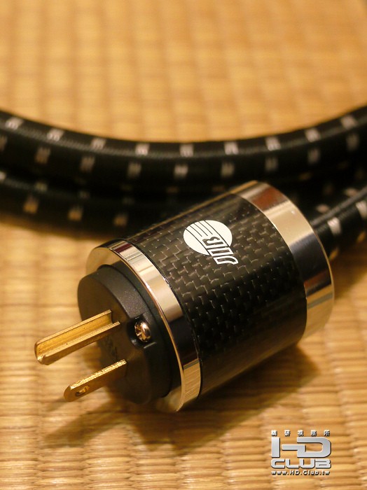

  感謝精研與遠東的賞識,讓小弟能有機會取得如此高貴的線材(感動),衷心覺得能夠參加精研團購真的是太好了,也感謝其他同好的廉讓,相信許多資深前輩若是認真起來詳寫心得,必定是更加出色。今天剛收到,便迫不及進行開箱動作(而且沒想到還真的有個箱可以開^^"),一整個質感超級讚的,強烈推薦目前打算團購精研OPPO BDP-105的網友們屆時也能參與分享。這幾天手邊設備都還持續在調整與測試,待周末整理到一個段落後,再來實際用看看。
▲沒想到僅僅是一條電源線,竟然還如此"厚工"的附上了個這麼有質感的包包收納。
▲打開來後便可見其JIB蟒蛇電源線的廬山真面目啦!
▲不管是外觀或拿起來的感覺都非常有份量。

請問一下,何謂"只有HDMI1有經過顯示晶片強化,這點要注意"?
是只有HDMI 1 輸入的影音才有強化嗎?
到底 103 雙HDMI輸出輸入,對影像和聲音的強化是怎樣的,不是都有強化嗎?!
其它的播放方式,如直接透過網路,如youtube或連到電腦播放,是不是也都有強化?!
懇請說明,謝謝!

發表於 2013-1-2 20:41:41 | 顯示全部樓層
kilowind 發表於 2013-1-2 17:01
到底 103 ...
意思是說OPPO 的 HDMI 1有經過QDEO 顯示晶片強化,HDMI 2 則是OPPO 自己的一般晶片
不過他的HDMI 1跟2聲音是相同的
所以如果你要雙HDMI 聲畫分離
影像要走HDMI 1 , 聲音要走HDMI 2
而HDMI in 只要進去後 , 影像輸出是走HDMI 1, 畫質一定會優化~
我家的MOD 跟 海美迪 接103 HDMI in 畫質明顯提升很多!!
 樓主| 發表於 2013-1-2 21:08:27 | 顯示全部樓層
本文章最後由 tys2100 於 2013-1-2 21:12 編輯
到底 103 ...
從HDMI1輸出會經過顯示晶片處理
HDMI2則沒有經過處理這是我之前在音響展上詢問OPPO人員所得到的訊息
網路部分我個人沒有使用
所以不太清楚輸出時是否也會有所提升
