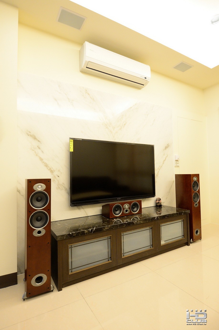

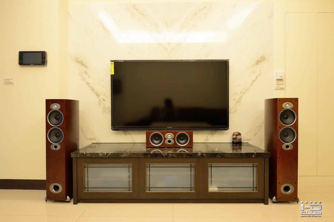

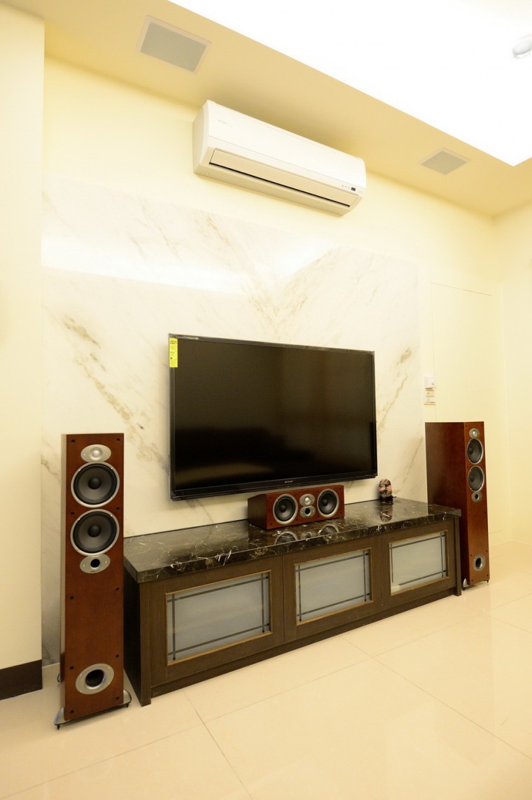

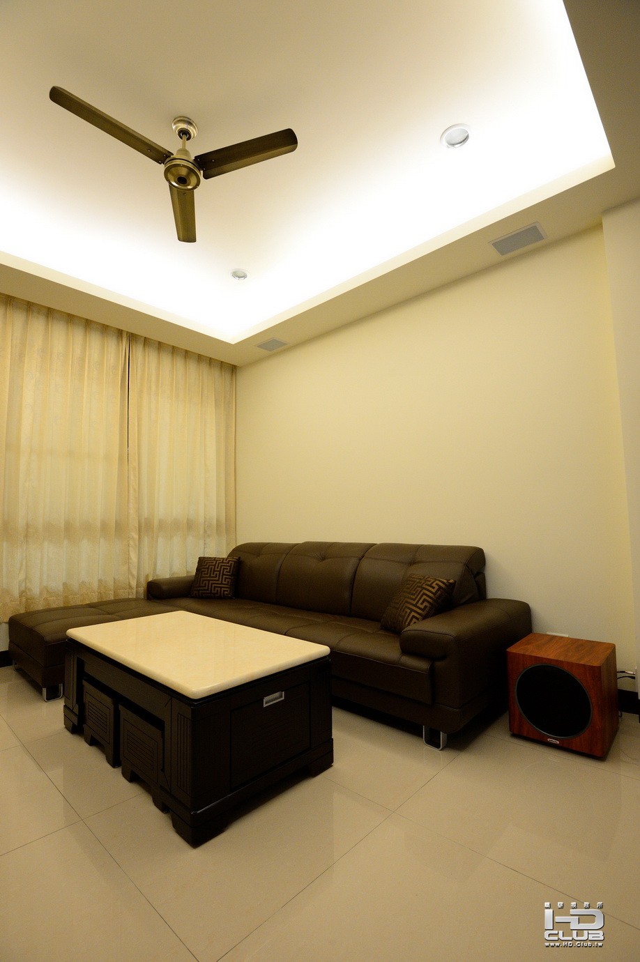

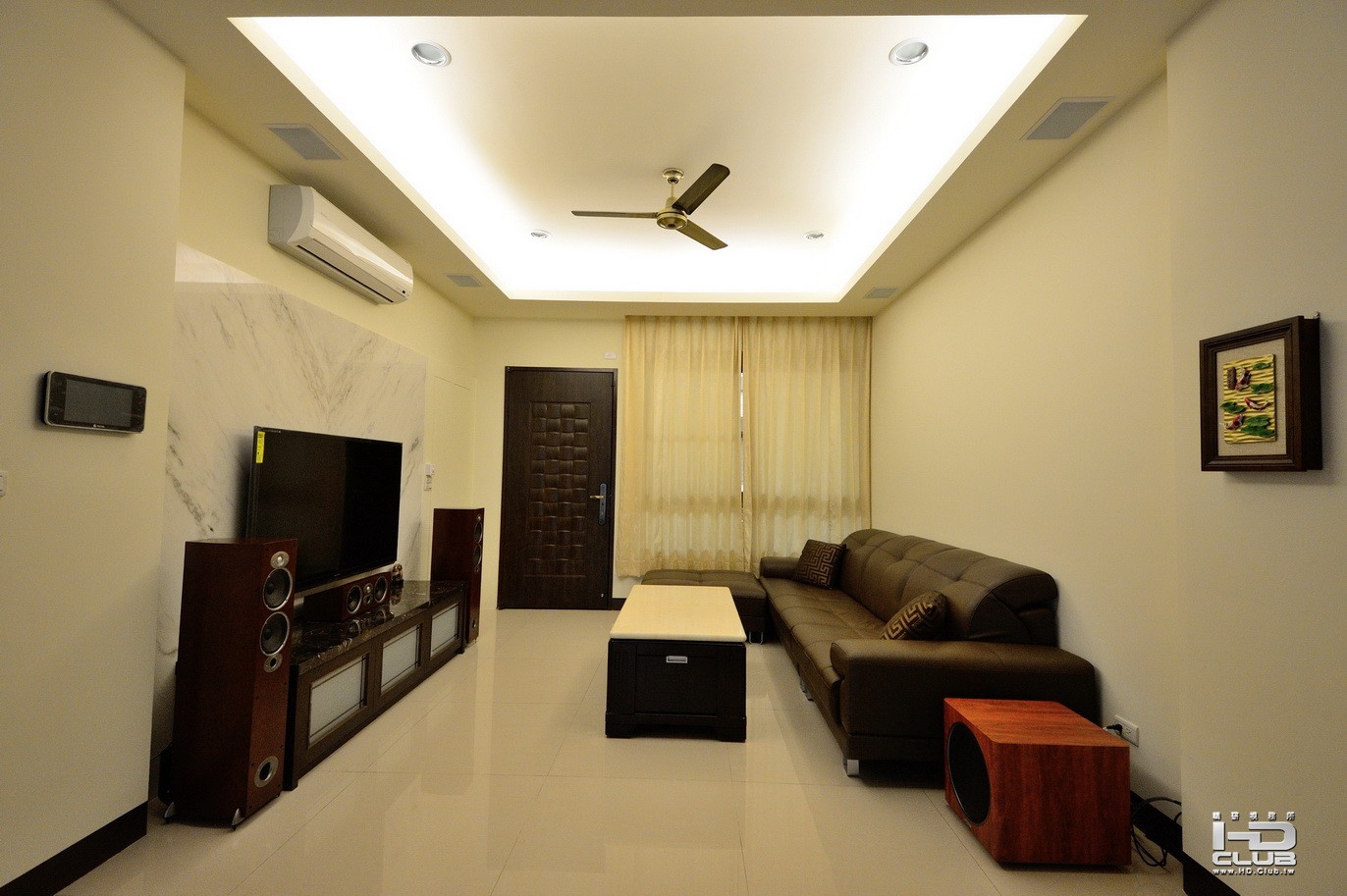

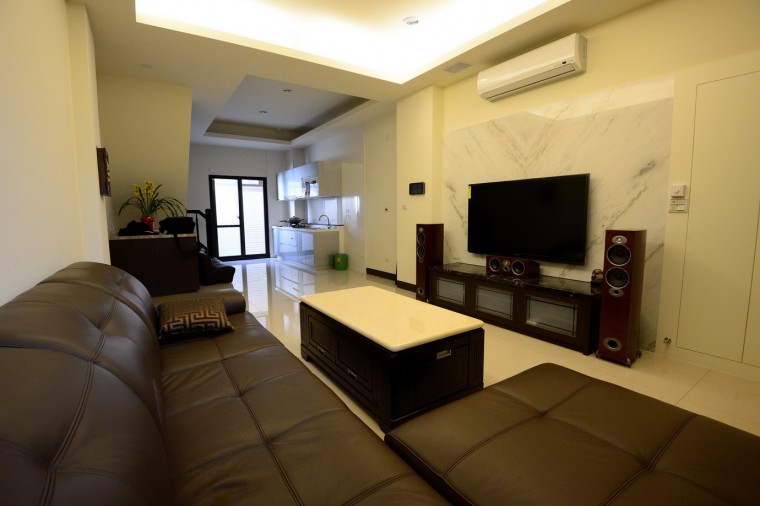

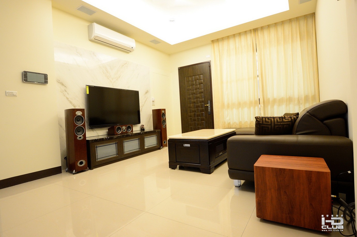

客廳家庭劇院的配置如下圖,電視使用崁入式吊掛,中央聲道放在電視櫃上,左右放置主聲道
主聲道上方配置前上方音場

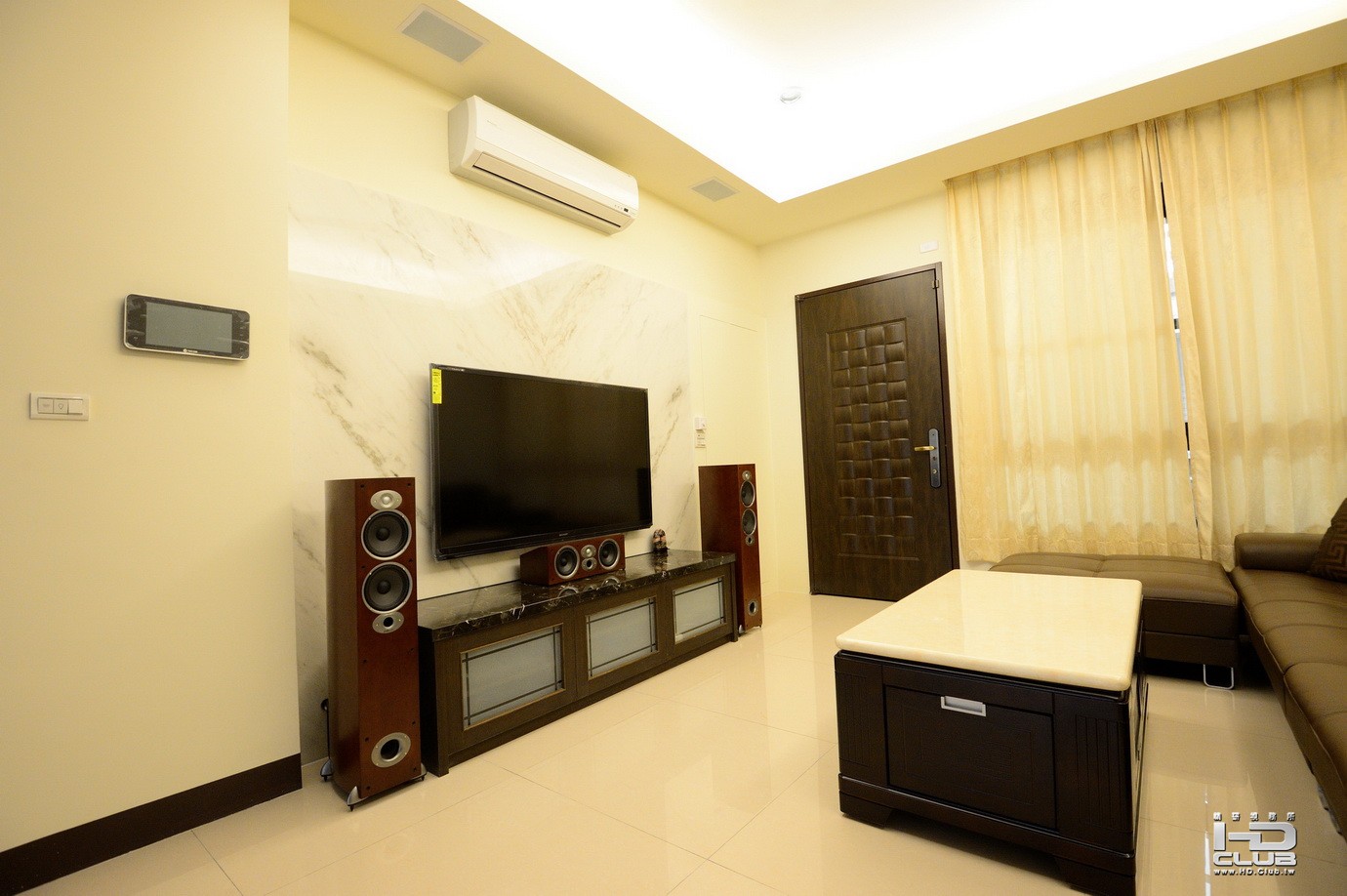

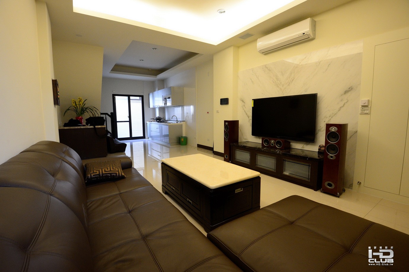

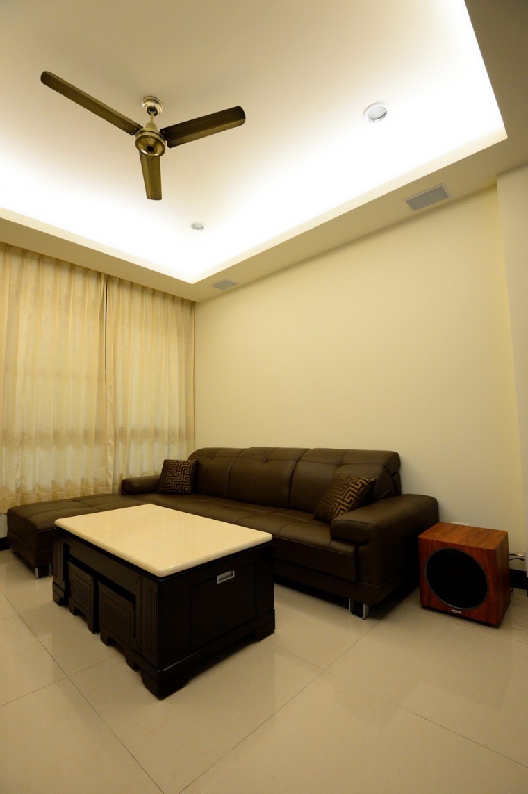

客廳整體圖一覽,目前沒有規畫其他吸音材質...畢竟除了我們會使用爸媽也會來看電視,所以當初並非以視聽室方向規劃(其實銀彈也沒那麼多ㄒㄒ)

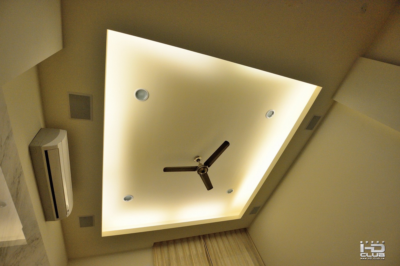

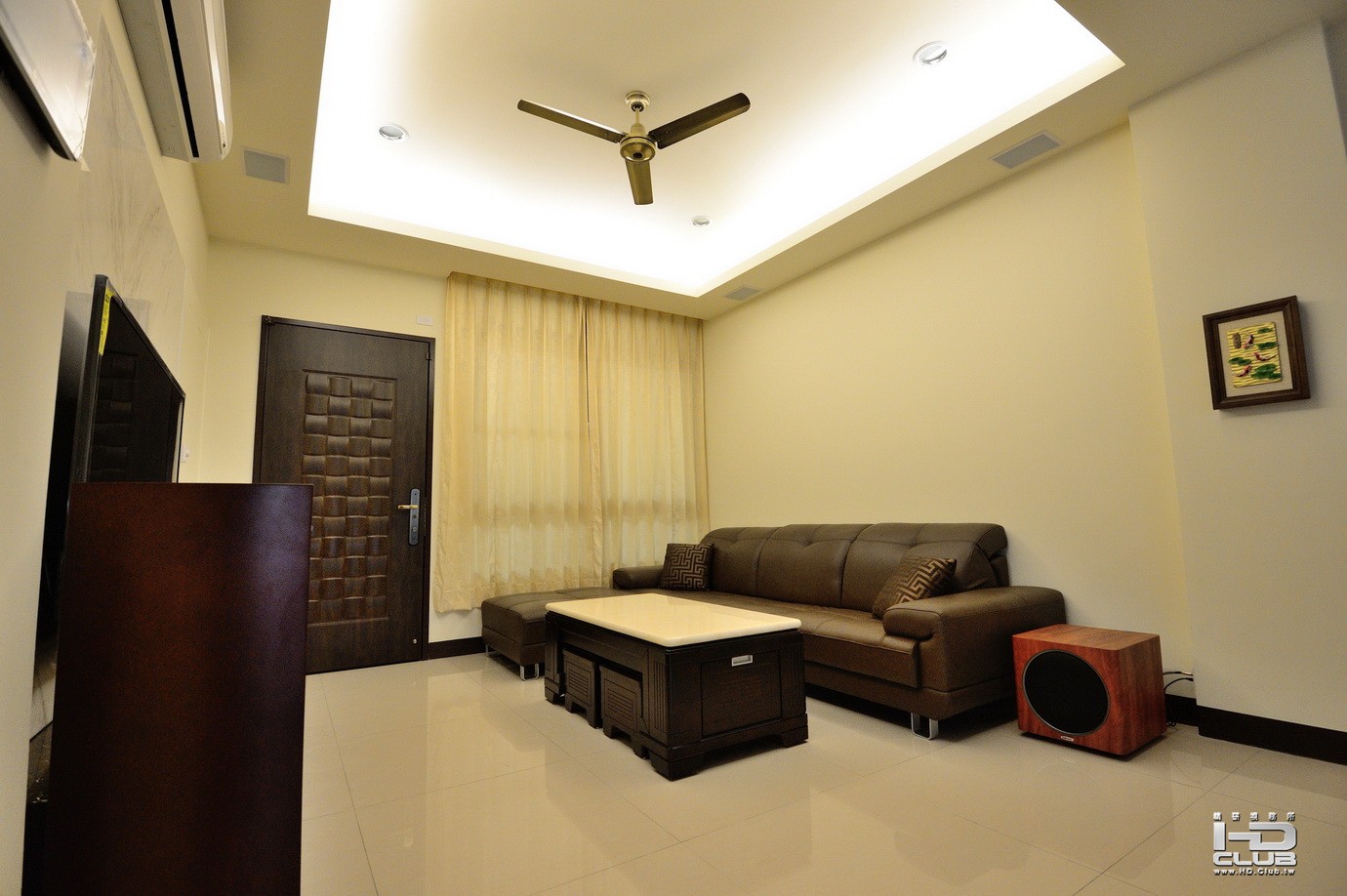

這邊可以看到四顆環繞喇叭都是使用崁入式的,從原本規畫用外掛的...到後來爸爸反對才改回使用崁入式的!!

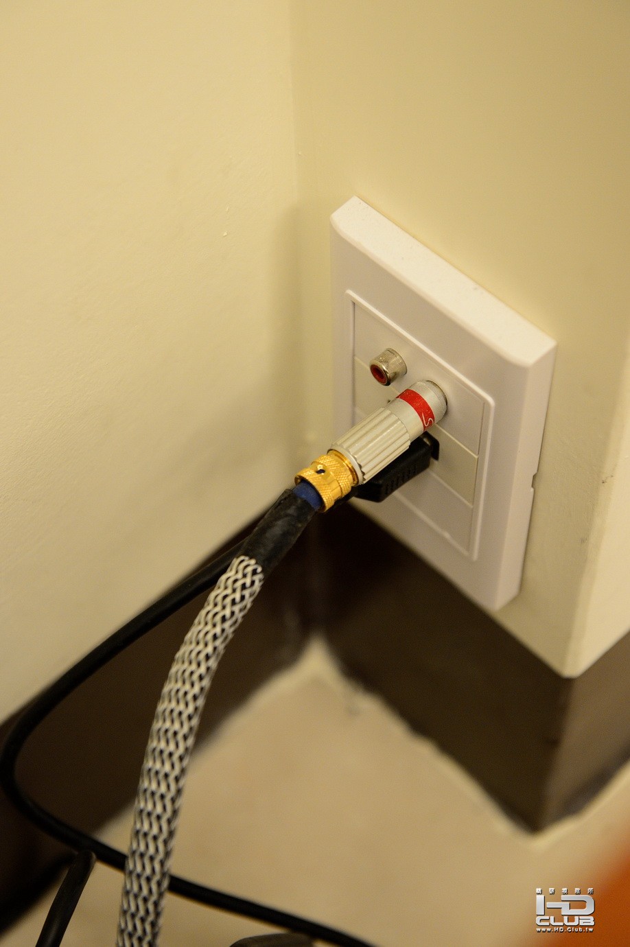

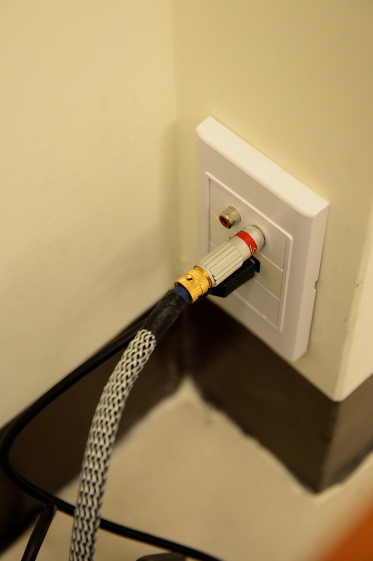

重低音放在沙發的一側...背後則是特別規劃另一個連接擴大機的HDMI,這樣就不用跑去電視前連接電腦了。
四顆環繞喇叭一覽圖

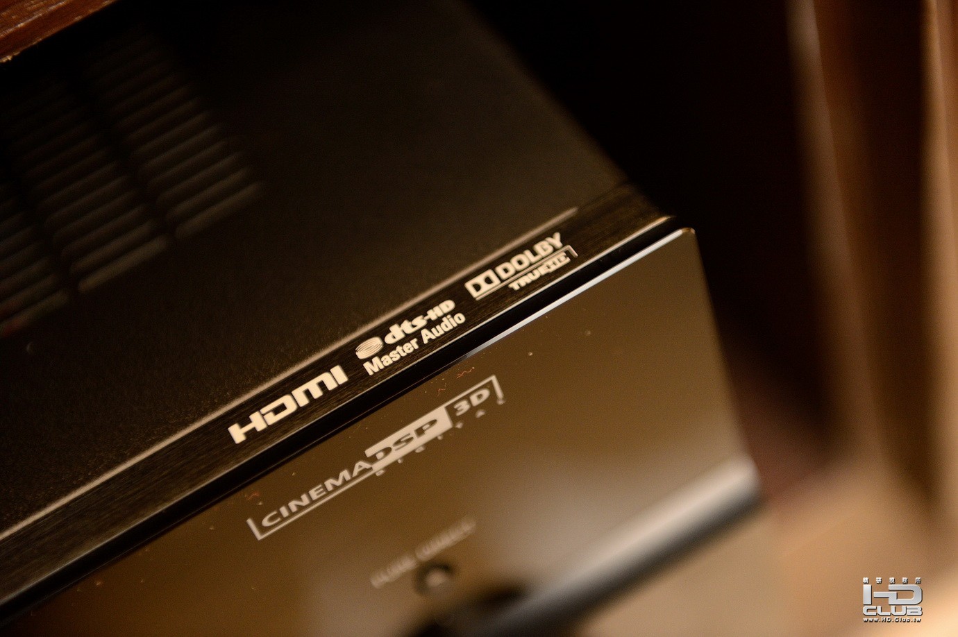

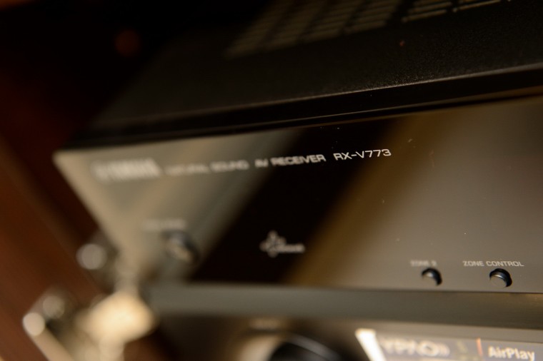

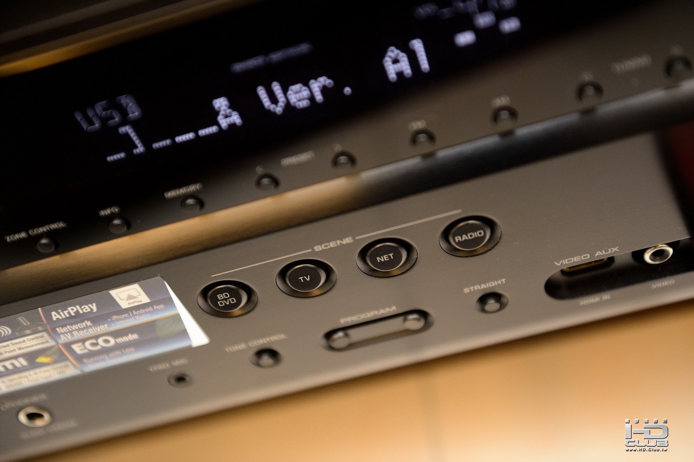

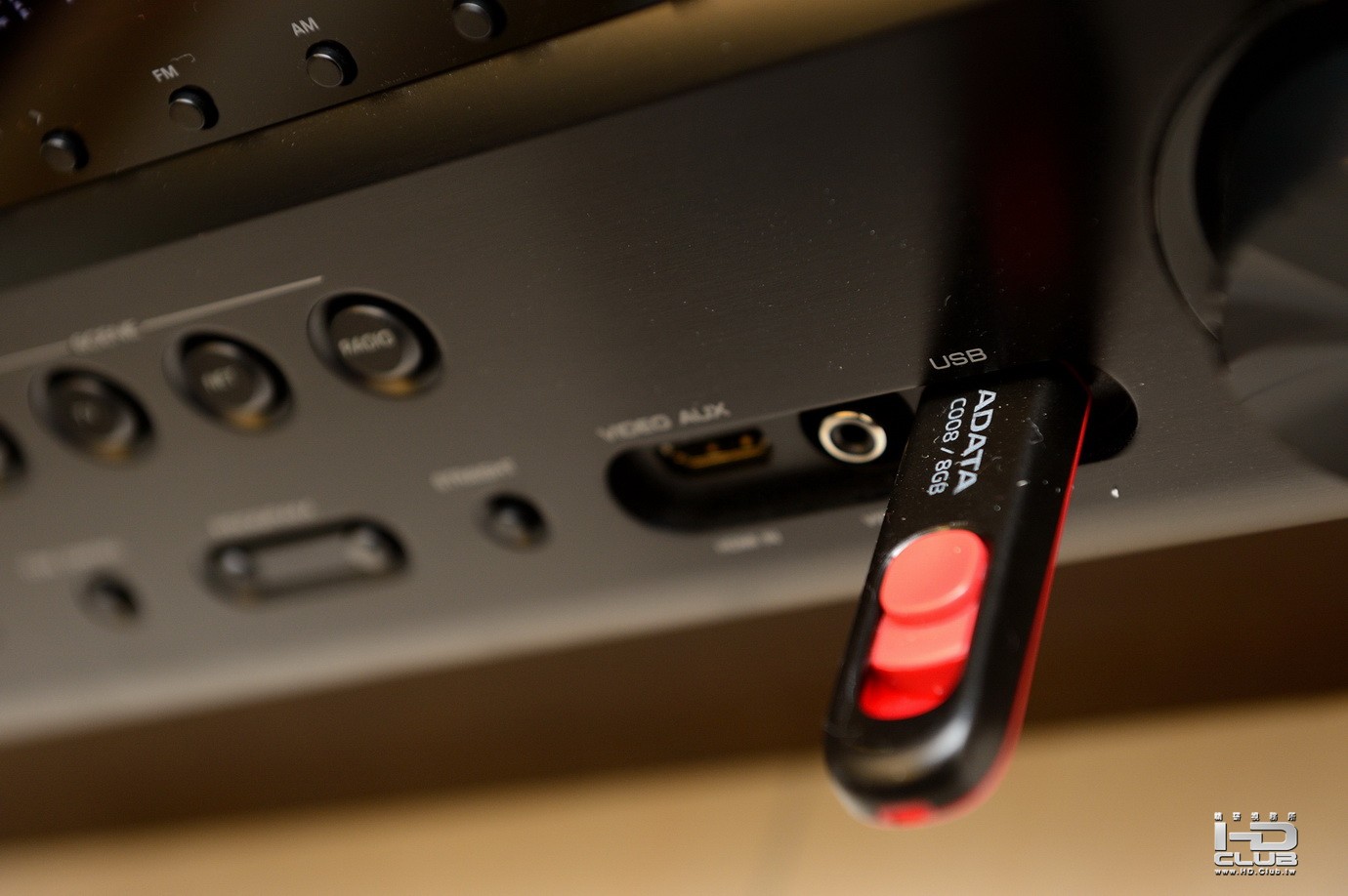

接下來是擴大機和喇叭的特寫囉,這次配的是我本來就很喜歡的YAMAHA的產品
可以直接使用USB聽音樂...很方便

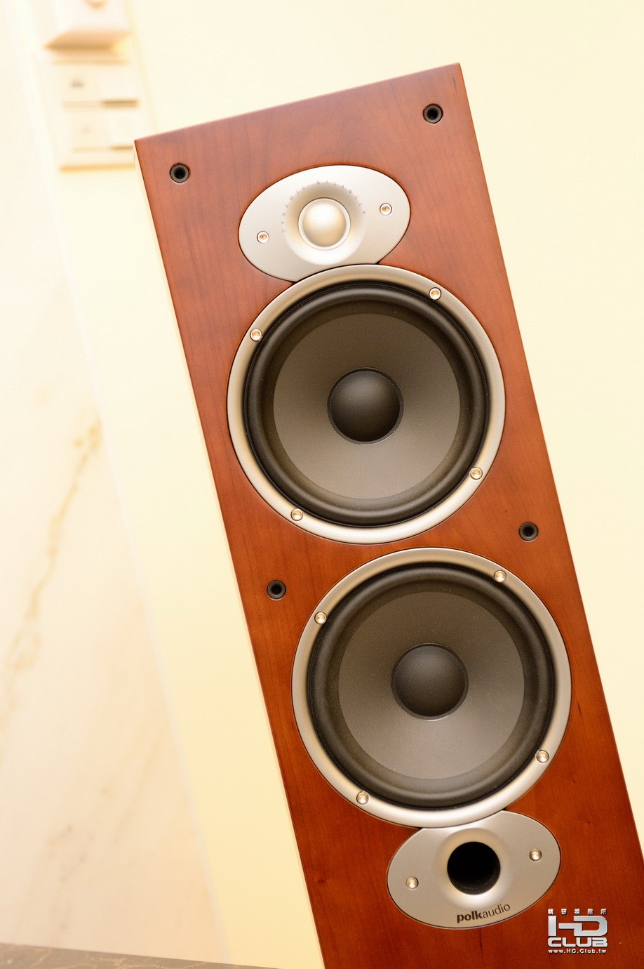

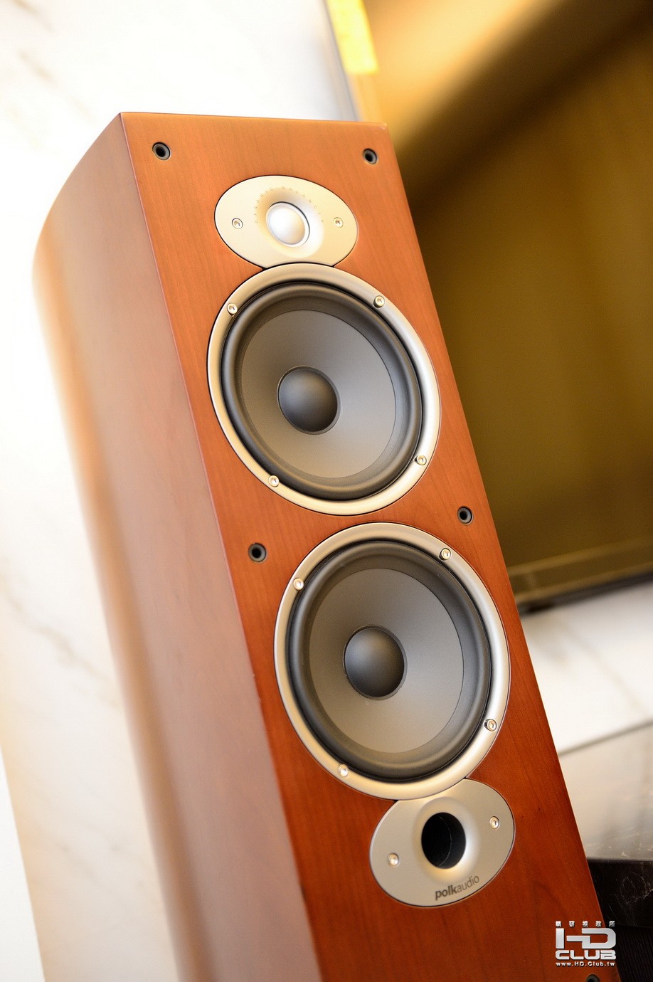

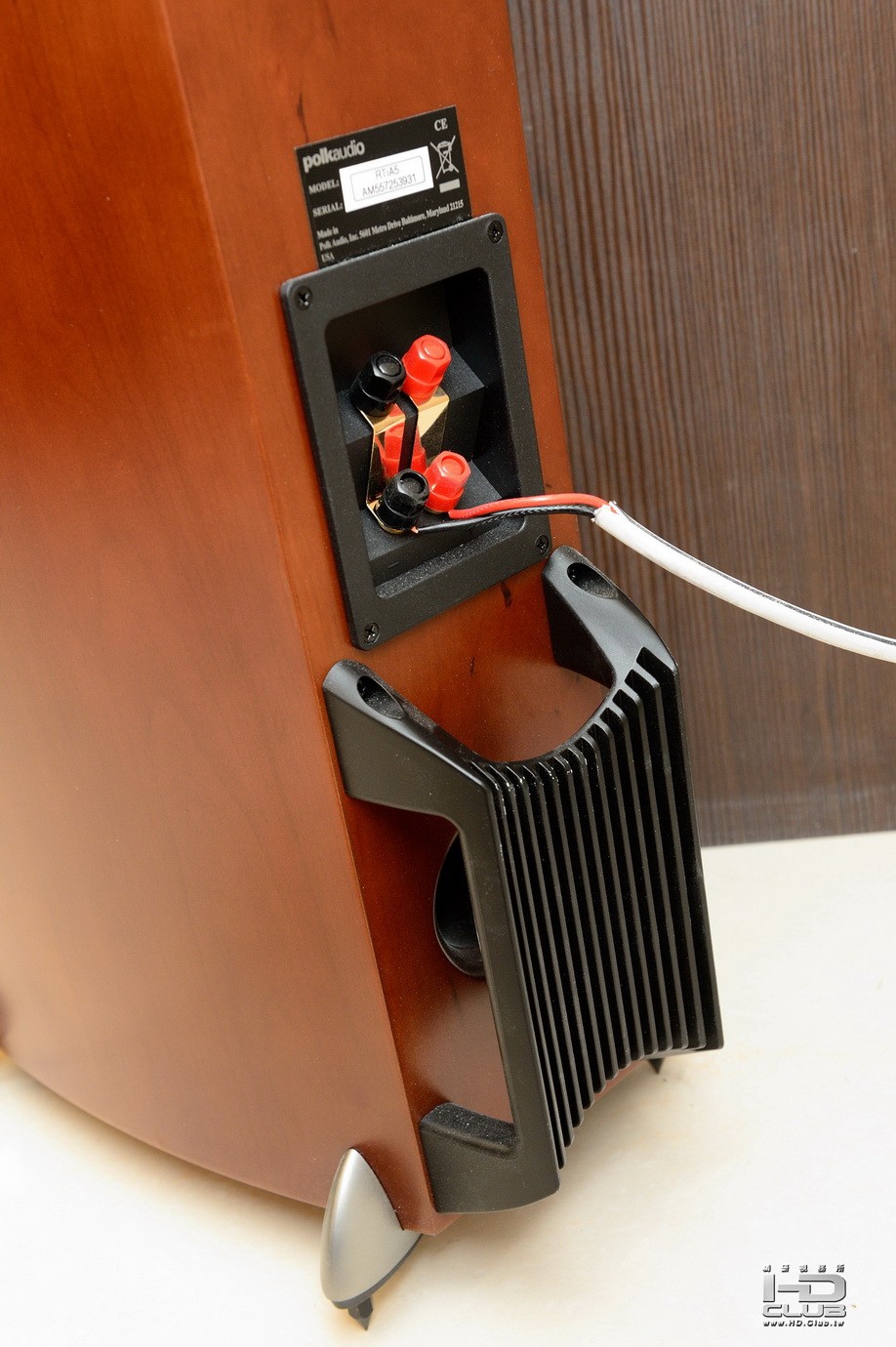

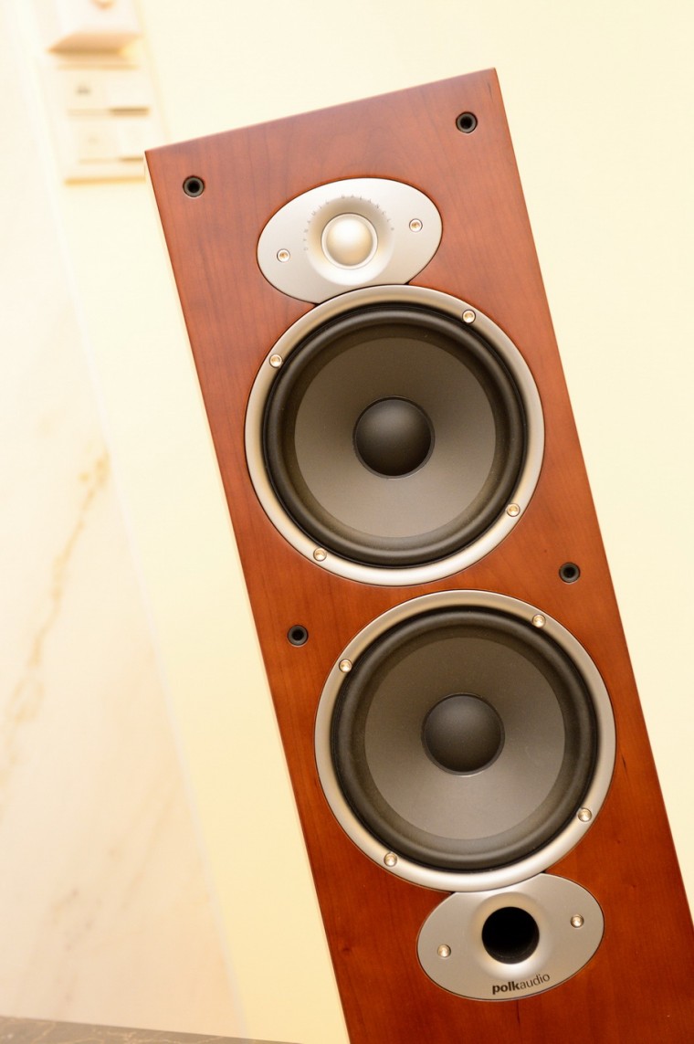

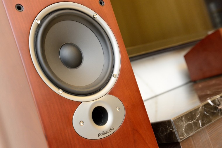

主聲道喇叭 Polk Audio RTI-A5 個人覺得效果挺不錯的喇叭...喇叭背後還有一個讓低音加強的裝置..(抱歉小弟不清楚應該稱什麼)

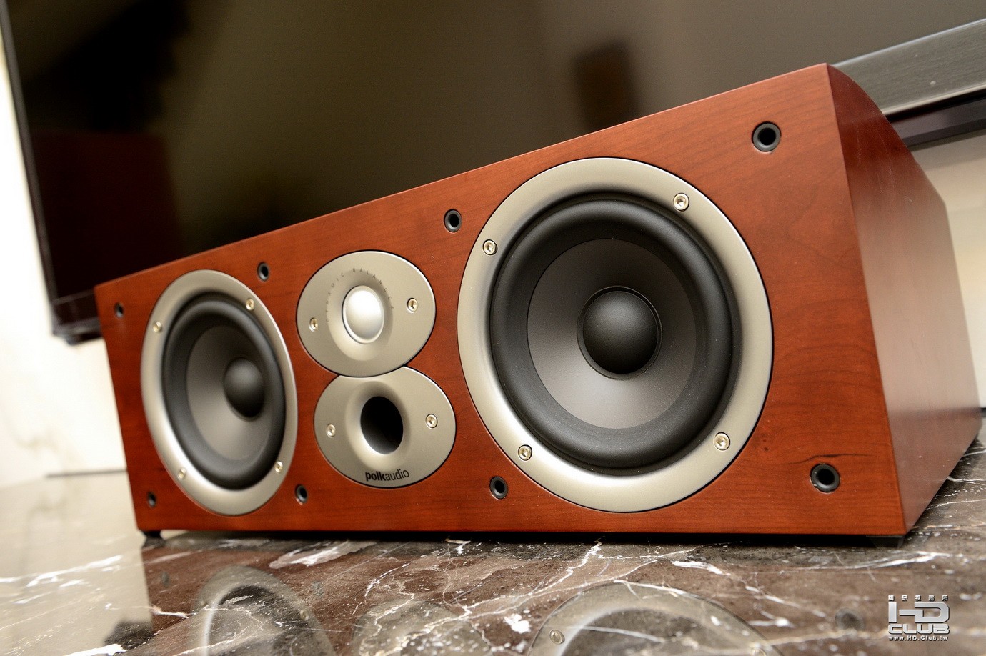

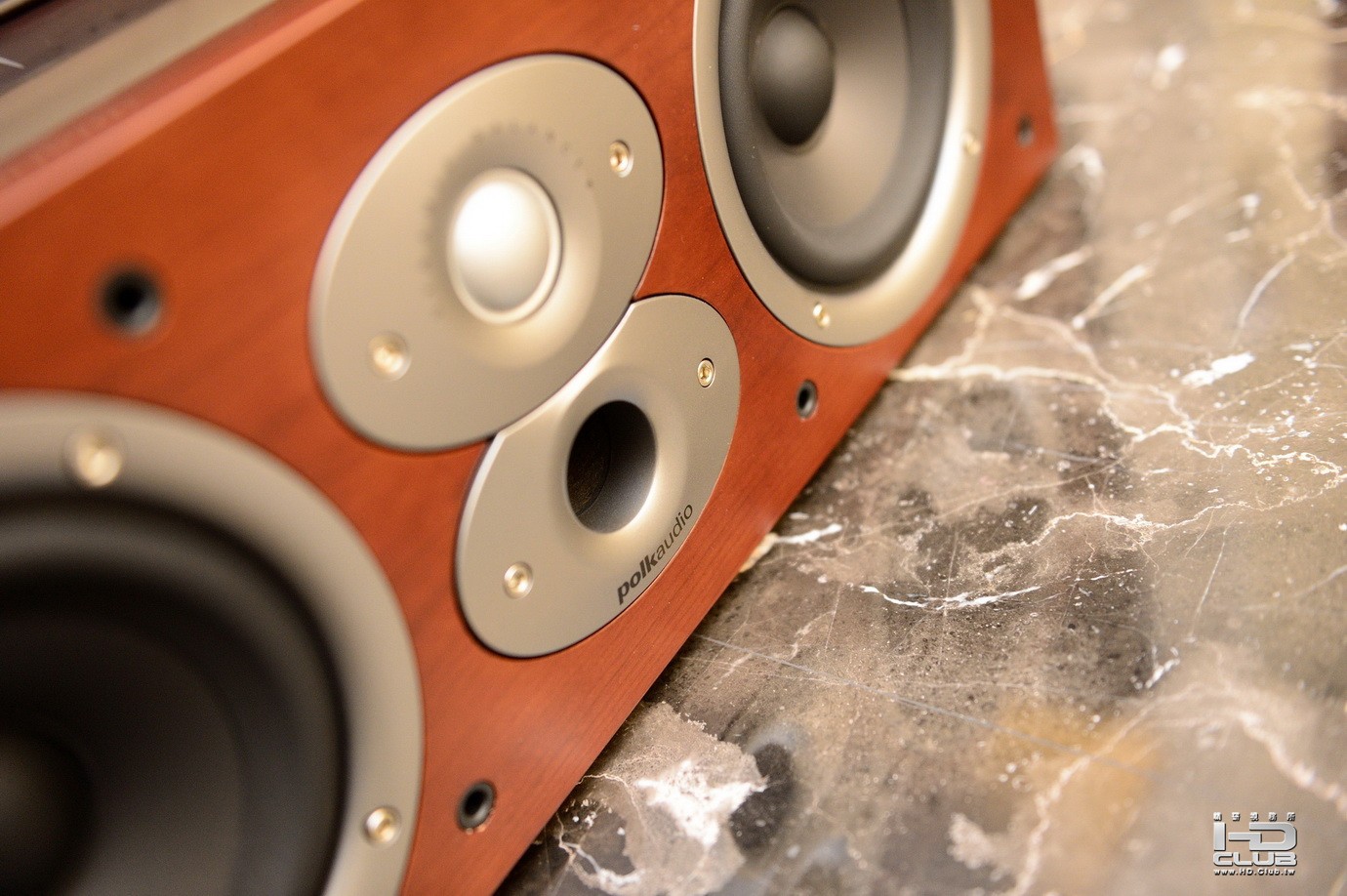

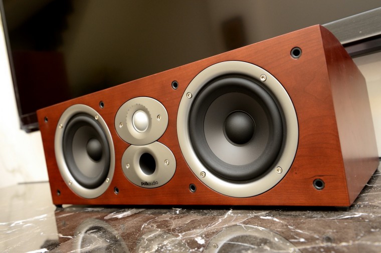

中央聲道Polk Audio CSI-A4 可藉由擴大機功能將人聲往上調整...

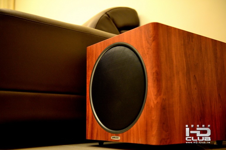

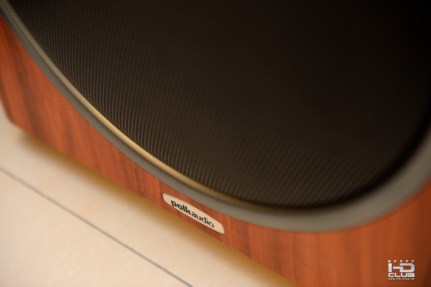

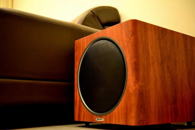

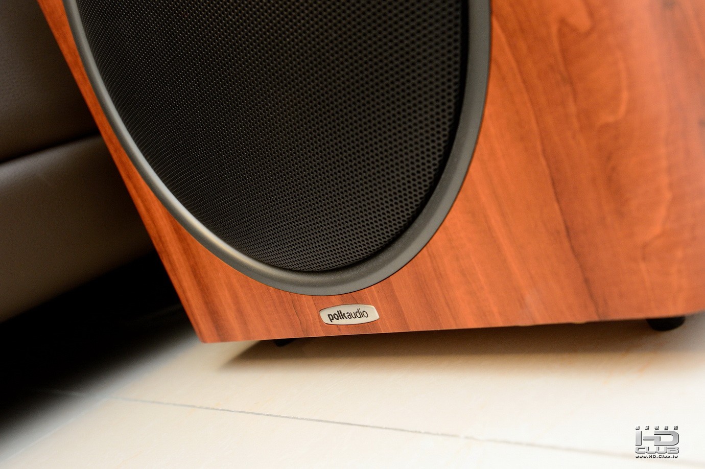

超重低音 Plok Audii PSW 125 意外升級的超重低音,整體音場表現我也很滿意...沒有方向性的特性跟所有喇叭搭配得很不錯

配置上不錯
但個人覺得有一各音場規劃上的小瑕疵!
感覺對於音場上配置上的可以更好!
網兄不仿 一起來想想 感覺看看 哪邊可以更好!

視覺上很乾淨俐落的配置, 小小的疑問...
遙控器可以正常的搖控設備嗎??  會不會被電視櫃的門擋住信號了...?

電視櫃的部分當初有設計過...即使隔著玻璃必須能控制擴大機,所以這部份是沒問題的!!

您的音場上設計的瑕疵已無法更動了!要動更是大工程!
小弟也因為常常規畫這個部分與木工師傅有意見不合!
一個重點,規畫任何的音場方式, "喇叭是給使用者聽的"
喇叭會有指向性.若設計錯誤 會造成音場銜接與成像錯誤!
在想看看,有網兄發現哪裡不對勁嗎?
 樓主| 發表於 2013-1-7 08:51:56 | 顯示全部樓層
當初前上方有想搭配有指向性喇叭...
但因層板的高度只有10cm,又必須預留層板燈的位置
在這些考量之下就只有選一般的崁入式喇叭!!
這些位置音響公司都有現場詢問過我,這樣擺放是否可以。
當然他們也有提出專業的看法
但我希望劇院除了有效果外也要具備美觀
因此若單純效果佳但不美觀其實也不好。
做個取捨後就成了現在這個配置了!
發表於 2013-1-7 09:10:03 | 顯示全部樓層
本文章最後由 -sdds- 於 2013-1-7 09:13 編輯
bmwgt2 發表於 2013-1-7 08:51
當初前上方有想搭配有指向性喇叭...
在這些考量之下就只 ...
沒錯,您發現了! 就是前上方的裝置方向!
我也碰過許多案例 是像您這樣安裝的!
但說真的,這樣安裝並不正確,也無法真正感覺上方音場的效果!
有些時候 可以透過設計 一樣可以把上方音場做成美美的崁入式! 小弟做過相當多的案例了!
包括自家的視聽室 上方音場也是使用崁入的!
有機會 不仿來來坐坐!
前置上方音場 大多使用 主聲道的訊號進行矩陣,產生的音場效果!
進而產生音場高度的提升,有3D 上方的效果!
而YAMAHA 還有一項 對白提升高度的效果!  您可以試試目前的設置是否能有正確的效果!
喇叭並不是裝多就會有效果,喇叭一多聲音的密度自然會提高,但移動感 音場等還是需要正確的配置才能達到希望的效果!

以弟外行來看中置喇叭似乎可以在大一點?另外冷氣機的位置若往後想增加投影機的話就麻煩了~

只是環繞喇叭的位置蠻可惜的.但一定要尊重你的決定.若是看到這麼漂亮的空間.
那也非常值得.自己開心是最重要的.現在的配置也可以當成試水溫.或許改天有機
會再調整或升級的時候.再來考慮其他的方法也不遲.

 樓主| 發表於 2013-1-13 21:49:40 | 顯示全部樓層
說的也是@@",冷氣的位置安裝布幕是比較困擾的地方...不過也得等到有那個需求的時候再來煩惱吧!!
前上方當時是美觀與效果之間做掙扎...最後跟美觀妥協了...
安裝有方向性的喇叭肯定效果會更好...只是坐在沙發看電影時就會看見裸露在天花板上的環繞喇叭音箱了,畢竟層板的高度僅僅10cm...>"<||

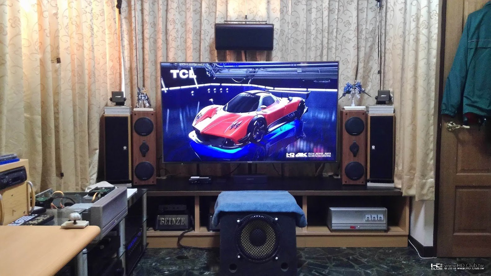

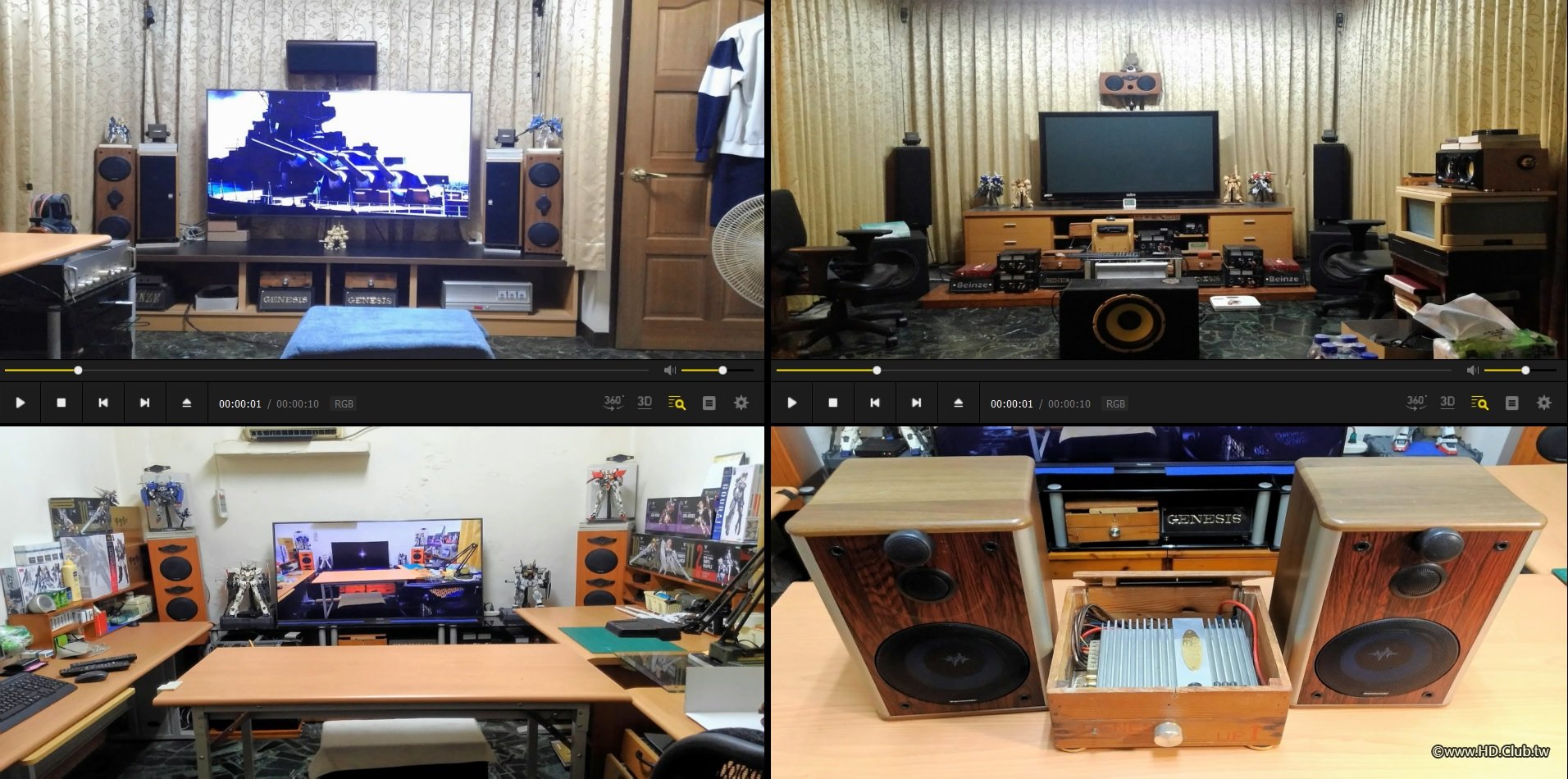

擺設好看,音效有限...
對自己來說不只玩音響,更是玩喇叭調整方向的專家,達到自己要音效(超.重低音喇叭,是要用坐,用腳去感覺),不信...玩喇叭調整方向試一下,再去調整擴大機...就了解
一看音響效果...一般商品擺設好看而已!
