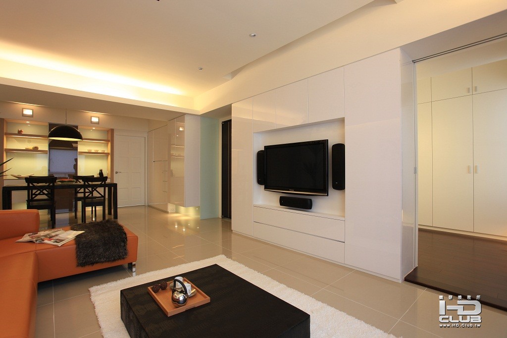

搬進新家已3年,當初裝潢時也預留了布幕及投影機安裝位置,電視牆如下所示,目前頭疼的是如果安裝布幕的話勢必會遮擋住喇吧,
那是否該使用透聲布幕,可是聽說價格昂貴,還是犧牲音質採用一般布幕,請問各位先進可否給點建議
感謝

真看不出來已經裝潢3年了,保持的真好,看裝潢和擺設,喇叭應該是不可能移動了,而布幕也一定會擋住喇叭,除非喇叭能再往下裝到框的最下緣,這樣布幕勉強可能擋到一點點,這樣再考慮是不是用一般布幕,不動的情況下建議還是用透聲幕吧,完全遮住喇叭的話,那個聲音影響可不只是犧牲音質一點而已

再多花點錢順便連喇叭也換成立地式的, 這樣就可以安裝張力幕囉

那是因為懶的拍照,直接拿設計師當初完成的照片來貼上!

如果是我,我會順便把喇叭升級...

升級有困難,改落地式喇叭的話由於兩旁是櫃子,門會無法開,目前就這樣將就的用了

說得也是.看了看空間圖.還真的蠻頭疼的.
透聲幕一般都不便宜.我以前曾問過.一樣的需求下是最貴的.
要有心理準備.
否則想辦法讓三顆喇叭都跑出來.應該是最佳的方法.只是要
多花些心思就是了.

您的空間相當寬敞,用小型的系統喇叭有點可惜
中置聲道可以切齊布幕下緣,但是左右主聲道就比較麻煩了
,目前想到的方式也只有用壁掛架將左右主聲道往外側移動
透聲布幕除了較為昂貴外,畫質及音場效果也會打折扣..

樓主有考慮過"崁入式喇叭"嗎?
但裝潢要開孔
如果裝潢內還有空間的話@@
