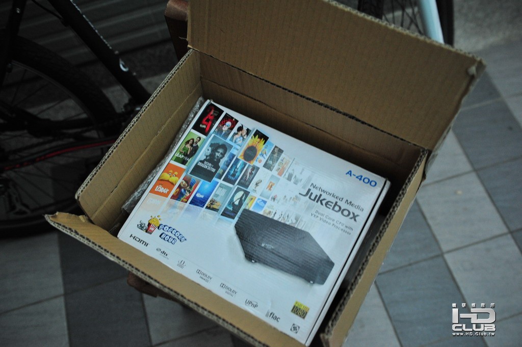

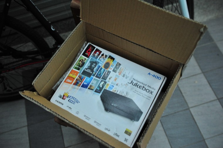

老梗.....還是從收到一件箱子開始,UPS的箱子
不過不是我簽收的,不知道是不是真的由UPS送來的

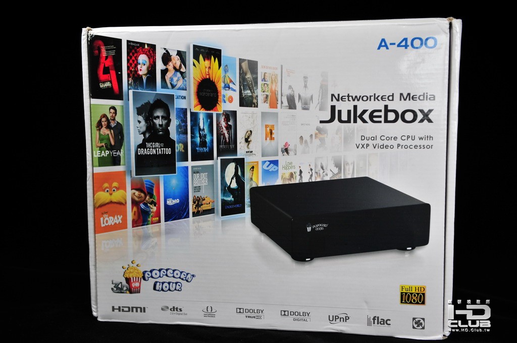

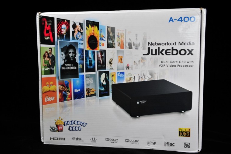

開箱,果然是A-400沒錯,這次紙箱設計很不錯哦
我喜歡這種海報牆背景來凸顯機器特色的設計
最左邊那片LORAX如果早一點出不知道有多少
這樣某位很會經營的石化大亨就能看到這片了......
盒子正面只有在左下角有標示3D(在爆米花的左邊)
雖然底下一字排開支援的特點,卻沒有特別強調3D
我在猜是不是3D檔案現在還比較雜,讓原廠不敢強調支援性
因為我常在播放機的討論版看到3D影片、字幕支援的問題
反倒次世代音效現在各家播放機都輕鬆支援了
但吸引我目光其實是左下角的FLAC,A-400雖然不像C系列機種有小螢幕
但是它有特異功能,讓A-400變成數位流播放器的"好"選擇之一

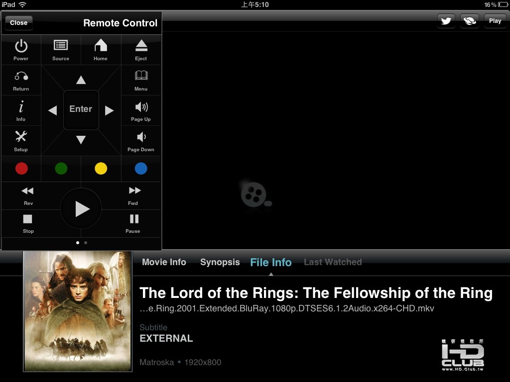

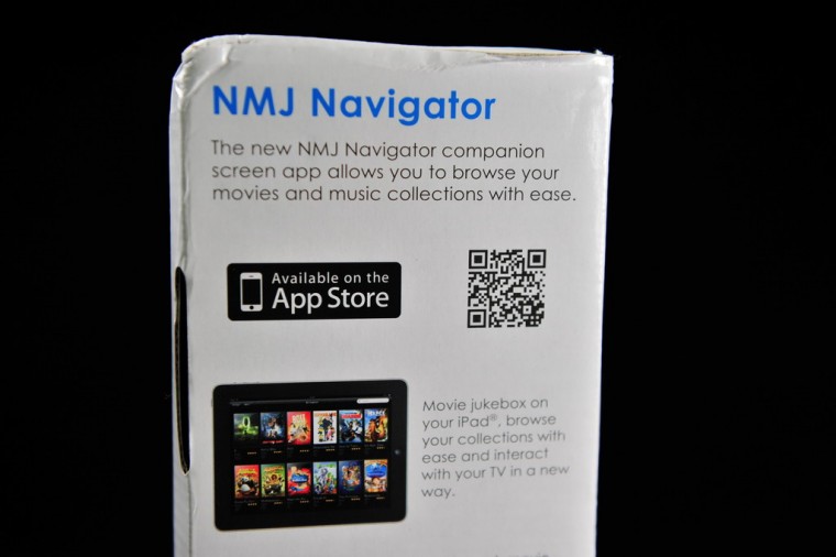

這個特異功能就是可以用APP遙控!!在硬碟播放器上蠻少見的功能
如果用APP:NMJ Navigator來控制的話,沒有C系列的小螢幕也無所謂了
也讓A-400往數位流音樂播放器前進了一大步,就能不開顯示器選曲

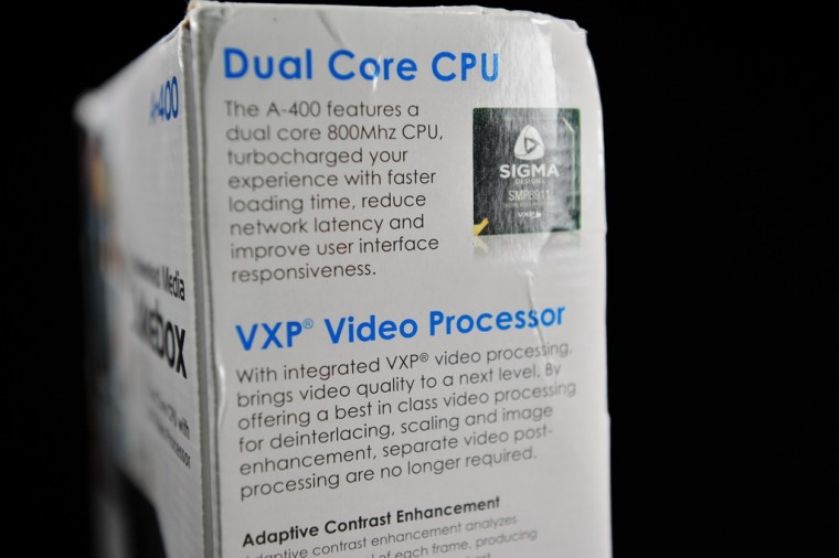

盒子的另一邊寫著SMP8911是雙核心處理器
而且搭載了VXP Video Processor
那什麼是VXP Video Processor呢?簡單的說是影像增強的處理器
可以加強對比、修飾影像物件的邊緣,偵測影像的更新頻率來最佳化

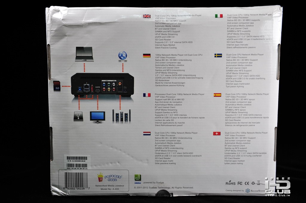

背後就是簡介一下機器,不過還是要小抱怨一下
八國語研究是獨缺了正體/繁體中文(簡體中文也沒有)

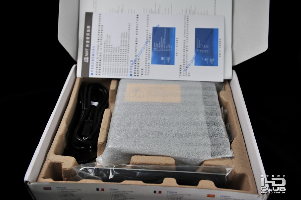

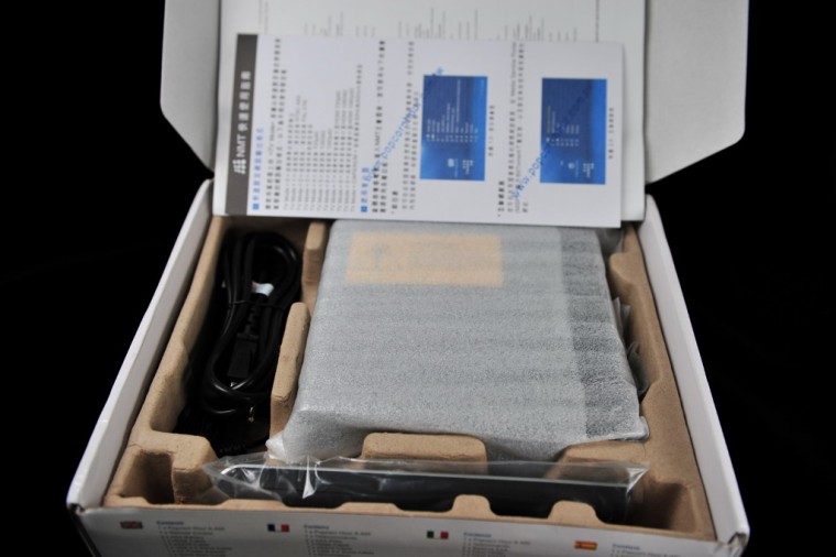

打開來看看,其實我蠻喜歡廠商不要作多餘的包裝
裡面就是簡單的說明書、主機本體跟一些配件

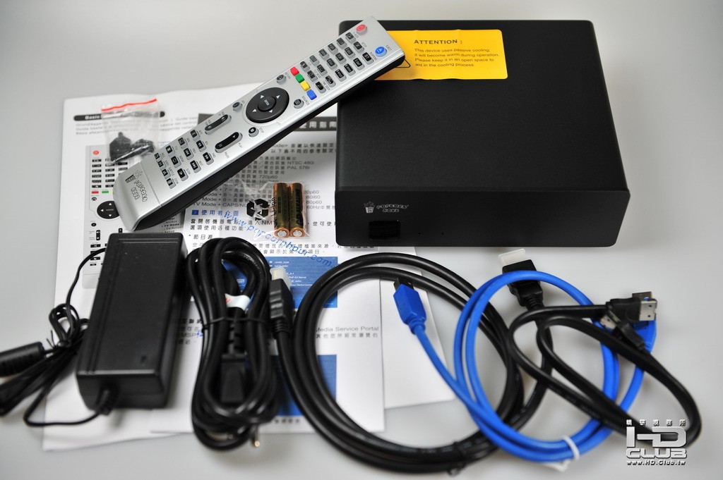

全部拿出來檢查一下,主機、遙控器、電池跟一堆連接線
包括變壓器、電源線、HDMI線、e-SATA線、USB 3.0連接線
爆米花讓我覺得蠻貼心的一點是各類連接線都會附上
當然網路線因為各家需求長度不一,不要附還比較節能省碳
但建議因為USB做在機器後方,可以仿效OPPO附上USB延長線

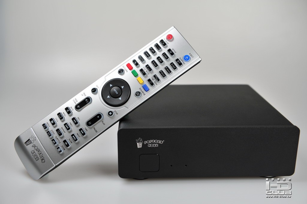

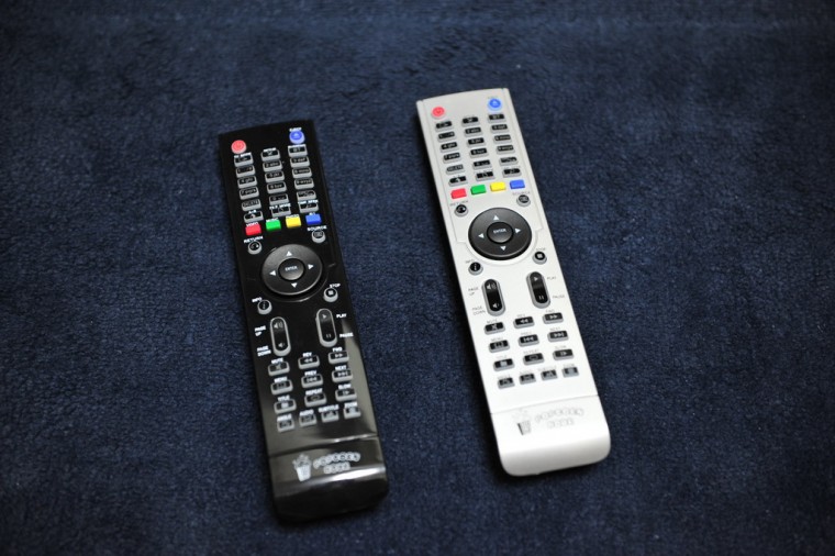

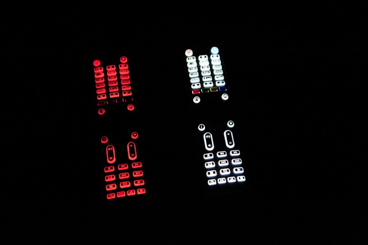

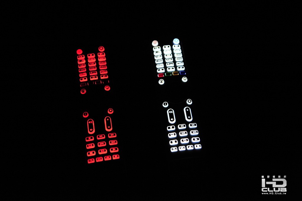

另外一點我覺得不錯的是這支遙控器
左邊黑色是我自己C-300的,右邊銀色是A-400的
乍看之下只有顏色不同,手感也是一模一樣
但是關燈就不一樣了,新版遙控器是白色背光
漂亮多了吧!可惜新版的是IR紅外線遙控器(有方向性)
我自己有測試過新版IR遙控器也可以用在C-300上
不過C-300的RF無線電遙控器無法控制A-400

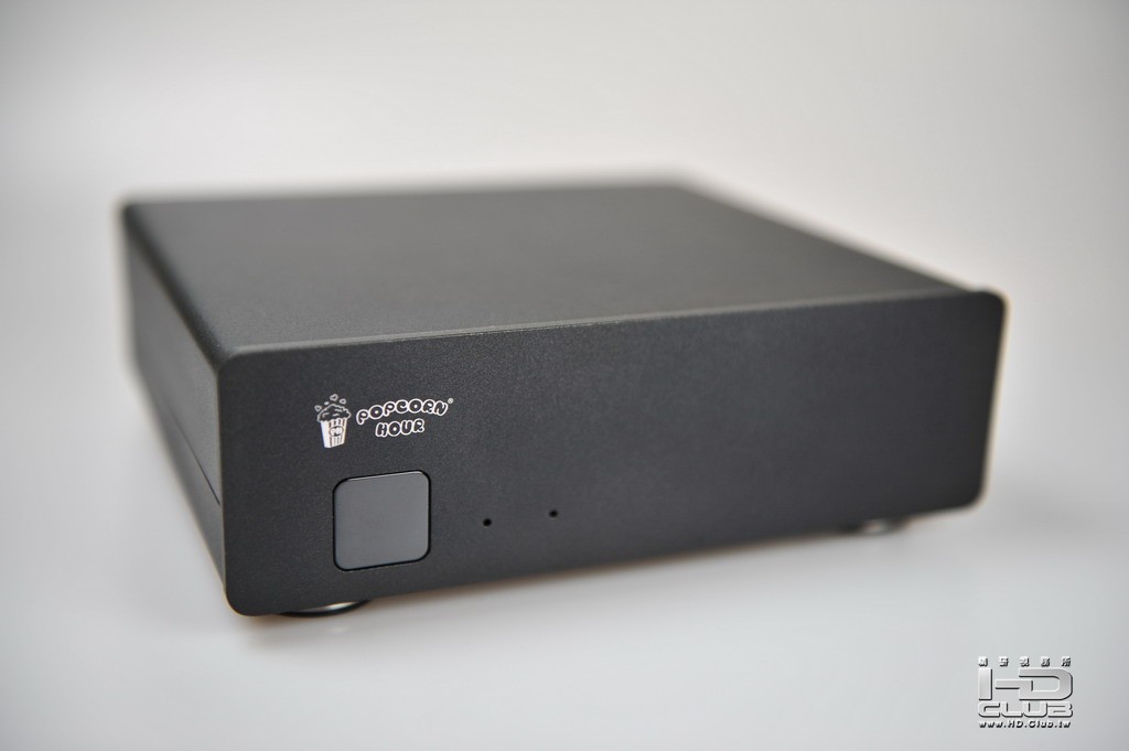

主機本體現身囉!一如往常走極簡風設計
只有紅外線接收視窗與兩組燈號(紅光顯示待機、白光則為開機)
沒有什麼髮絲紋、浮雕、燙金等裝飾,連LOGO都只是白色印刷

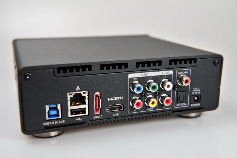

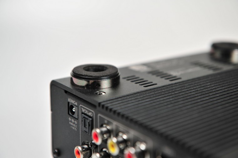

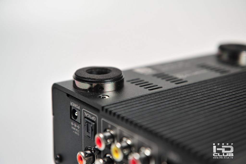

但是別小看這主機外殼哦,反倒背面給大家看看它有什麼玄機就知道了
這麼厚的的鋁製外殼!,很少見吧,難怪重達1.3公斤
而且為了增加散熱面積而採用波浪設計,可是又不想破壞機殼外觀
於是散熱片跟機殼頂部又隔了一層空間,如此一來又增加了散熱面積
畢竟A-400是內接硬碟機種,散熱作得不夠好的話
雖說還是可以使用,但長久下來會減短硬碟、播放器的壽命
而A-400還是保留了類比視訊輸出,包括AV與色差端子
不過個人希望捨棄類比視迅,改成5.1聲道聲音類比輸出

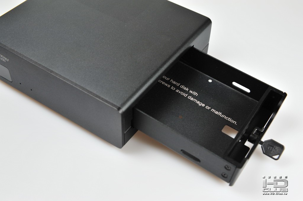

硬碟的話是從右邊,但不是快拆,有一個鋁製專用抽屜
我猜會用這樣的設計應該是為了讓鋁盒貼緊硬碟作被動散熱
此外右邊還有一個SD讀卡機跟USB 2.0插槽
硬碟抽屜可以鎖上避免誤拉,不鎖也同樣可以用
還蠻好進出的,我想在硬碟屁股側也許可以貼個橡膠防撞條
可以吸震又可以增加硬碟裝設後的牢固性

底下也為了增加散熱面積,設計了波浪散熱片
這個機殼可是電腦機殼大廠銀欣出品的哦
腳墊不小,我猜測是鐵製鍍鉻(因為鍍鉻應該是為了防鏽)
然後是塑膠墊片、海綿墊片,算是軟、中、硬兼備

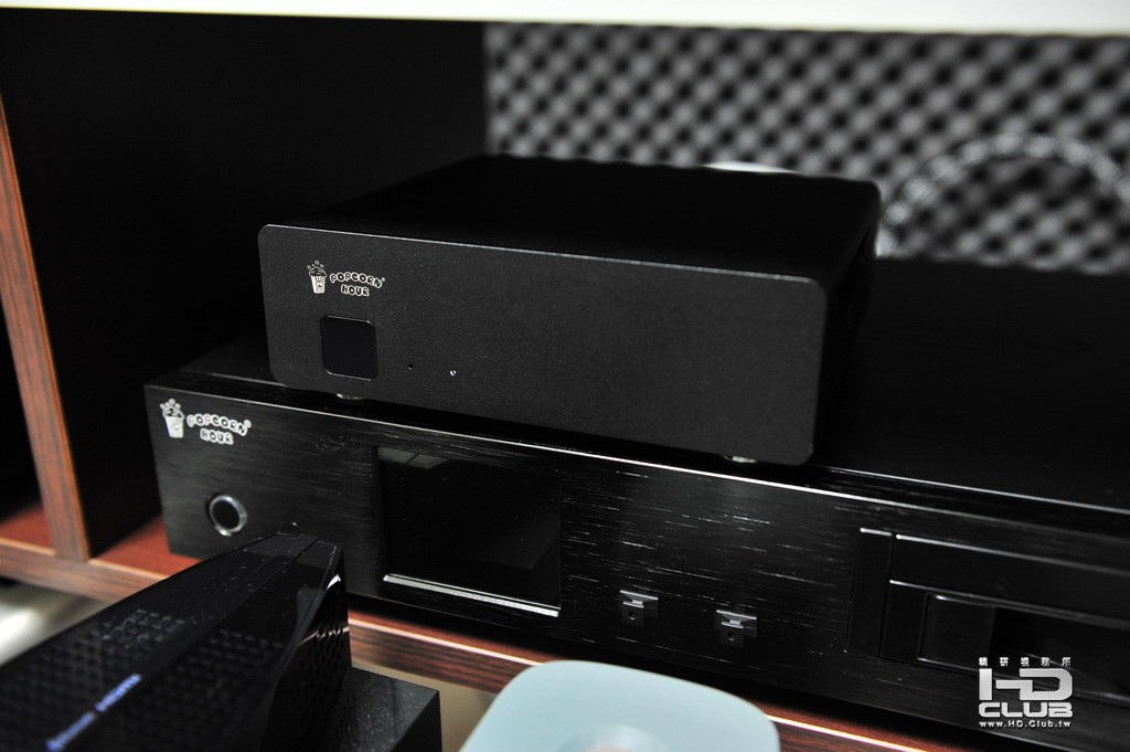

上機,之前說過要直上線性電供
關於這台線性電供可以參考另外一篇拙作分享
【開箱】State of the Art線性電源
[分享] 線性電源與播放機的相遇

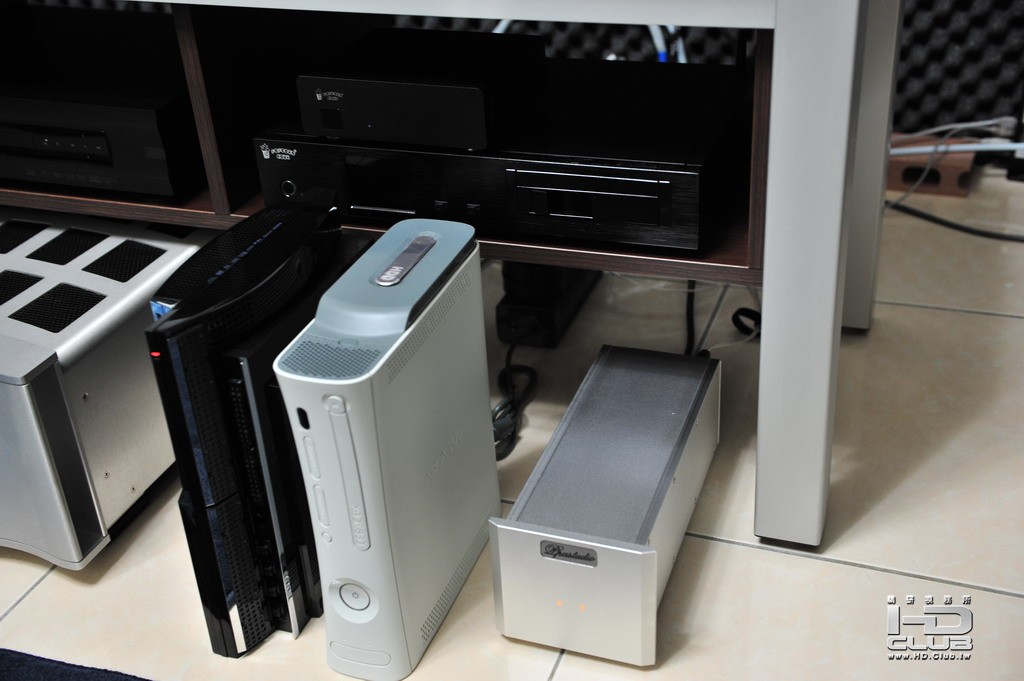

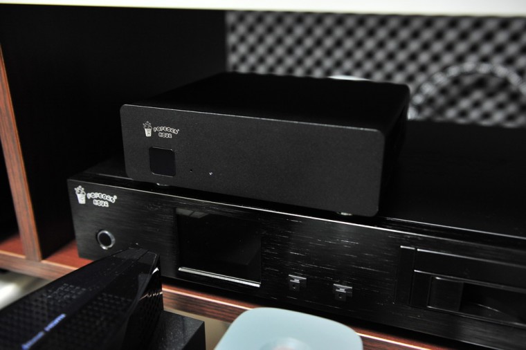

實際上機來試試看了,就站在C-300的背上吧
我沒有實測,但A-400開機速度似乎比較快

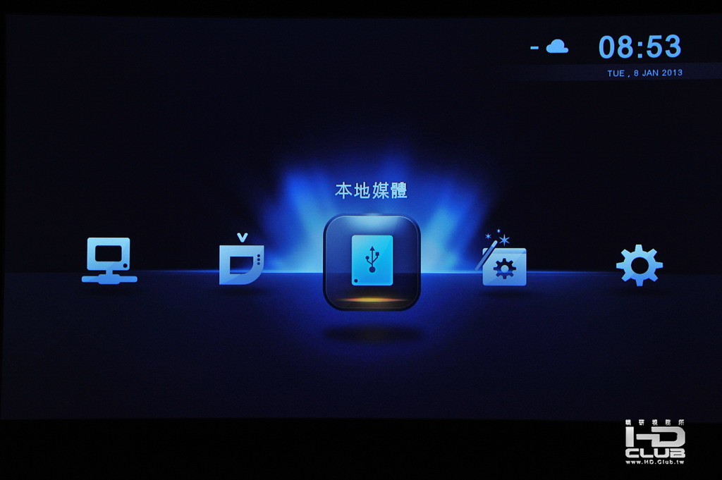

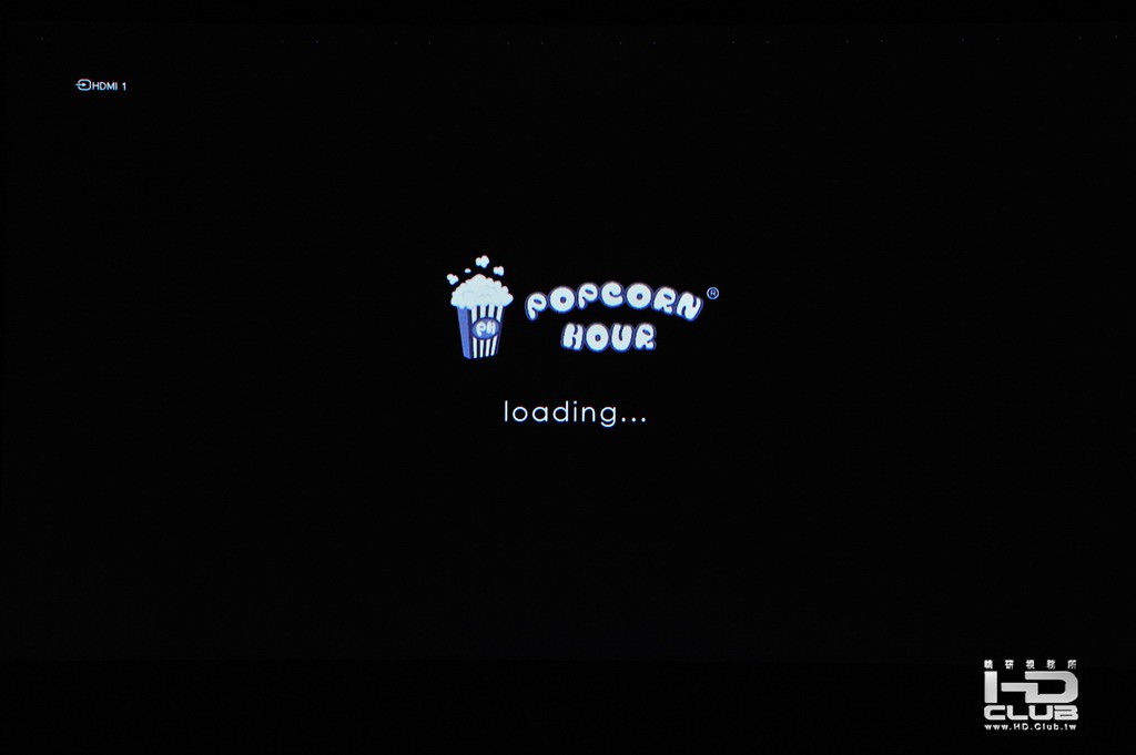

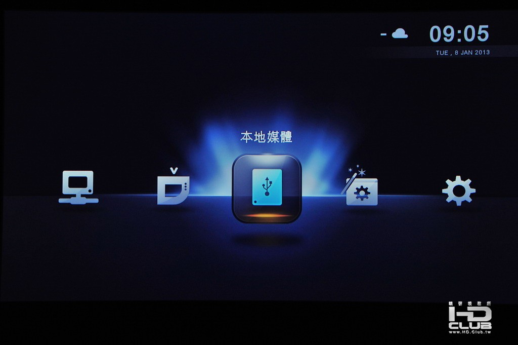

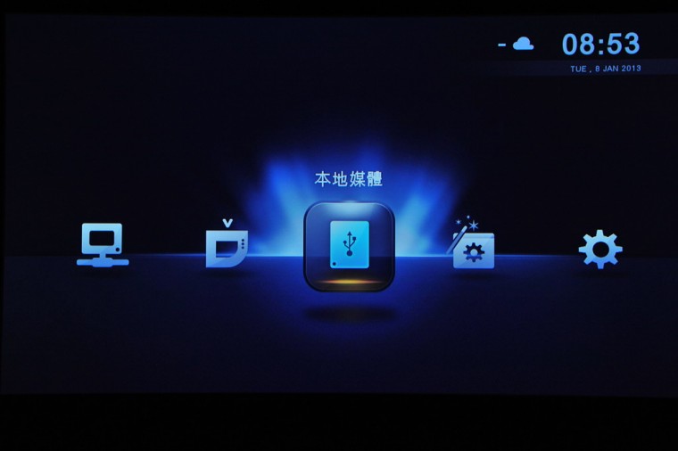

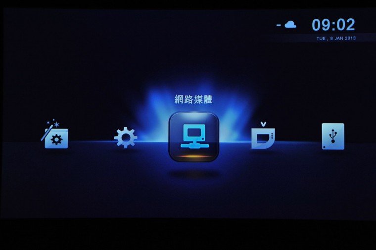

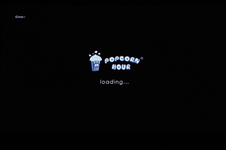

開機時show一下爆米花跟NMJ的圖片

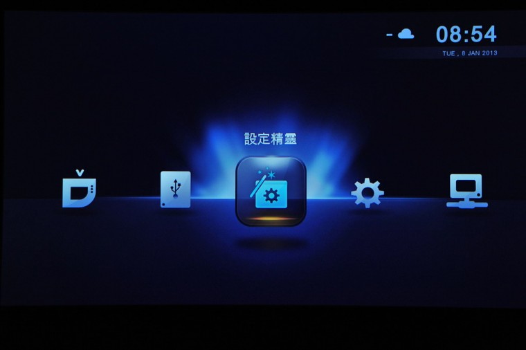

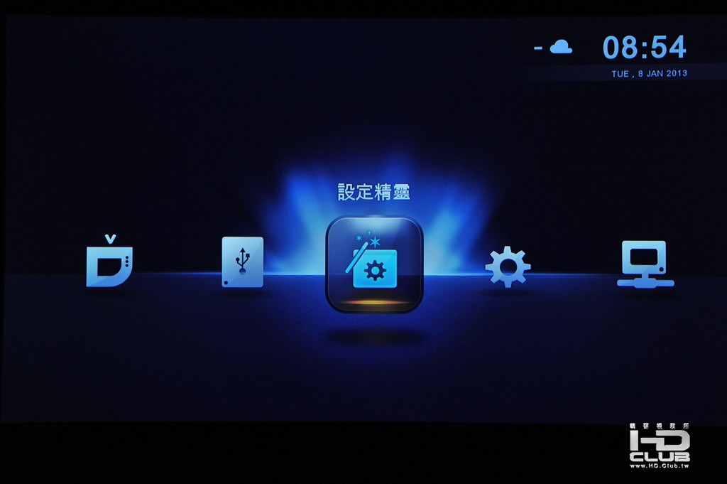

然後進入熟悉的主畫面,跟C-300一模一樣
本來想跳過設定的介紹,但想說有人可以能接觸過爆米花的機子
所以還是來看一看好了,先從設定精靈開始介紹起

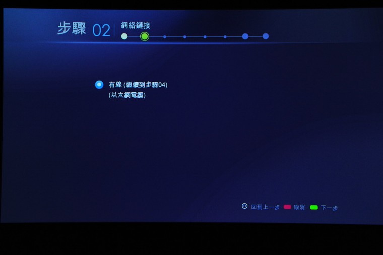

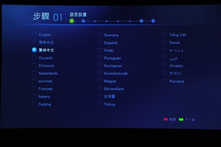

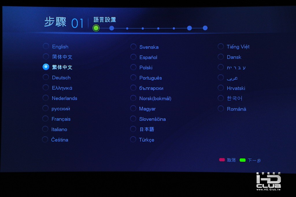

在設定精靈裡,會一步一步讓使用者完成基礎的設定

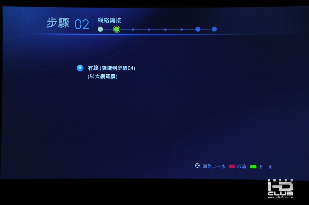

相當簡單,第一步是主機用的語言設置,當然是中文嘛

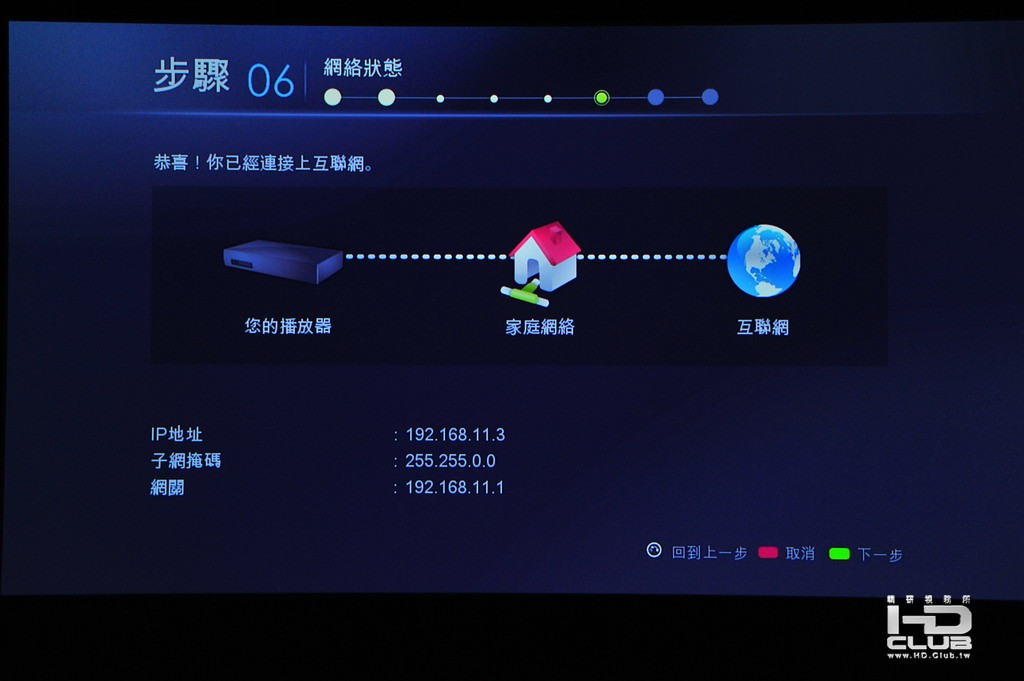

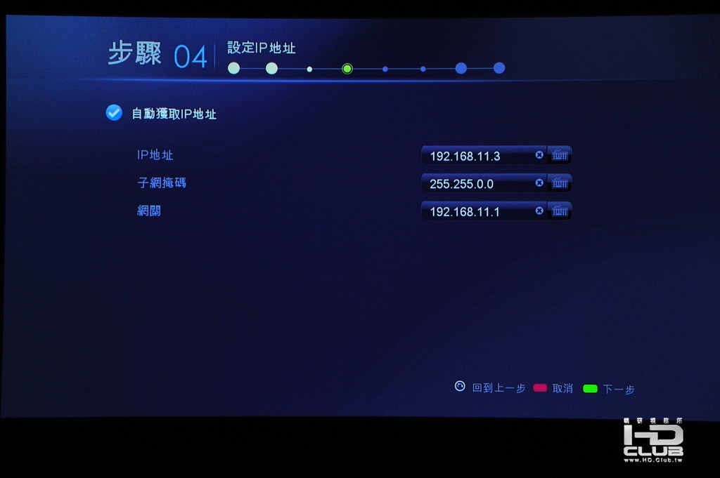

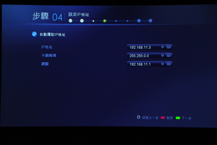

然後是網路設定,A-400只提供有線網路

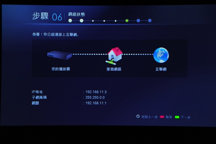

我在想大家音響架的背後,佈線應該都相當雜亂吧
強烈建議爆米花可以推出USB無線網卡配件
如果是我的話,我應該會搭配ASUS WL-330GE這類網卡來使用
我就是這樣把無線網路訊號轉成有線網路餵給XBOX 360
A-400自己偵測一下後就設好了,超級簡單

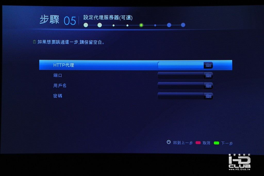

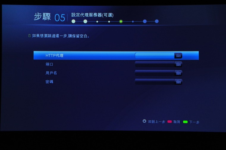

代理伺服器(PROXY)我就直接跳過了
然後A-400會檢測一下網路,可以成功對外就會恭喜一下XD

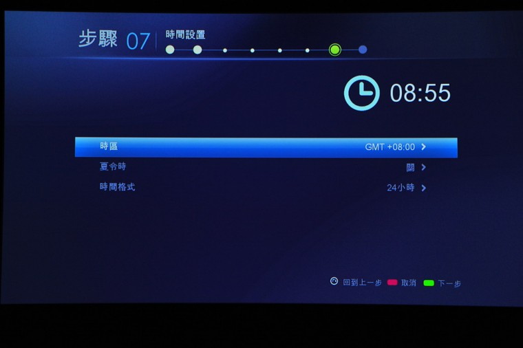

接下來就是設定時間了,這裡稍微提一下
爆米花系列的機種若是關機斷電的話,不會自己記憶時間
而是開機時上網路對時,若很在意最好保持待機或網路
跟XBOX 360一樣的設計,但個人偏好裡面裝的小電池計時
不過多媒體播放機就算不對時也無謂

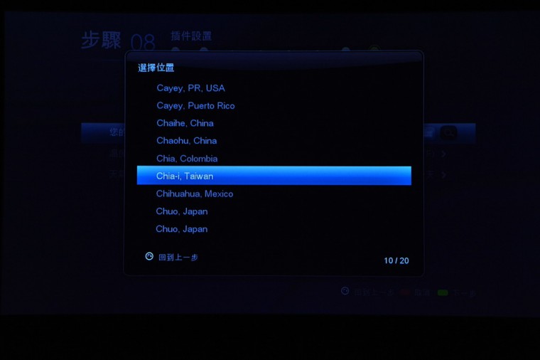

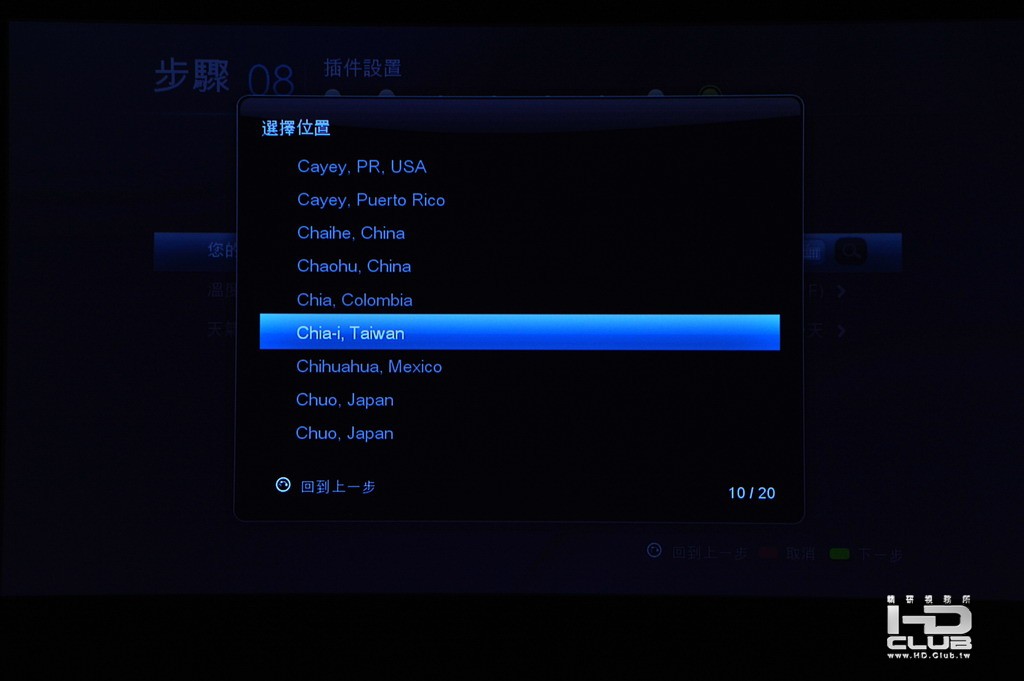

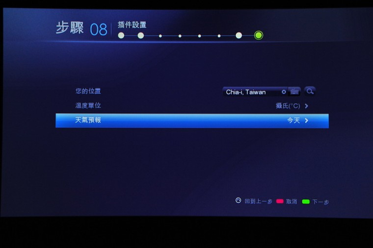

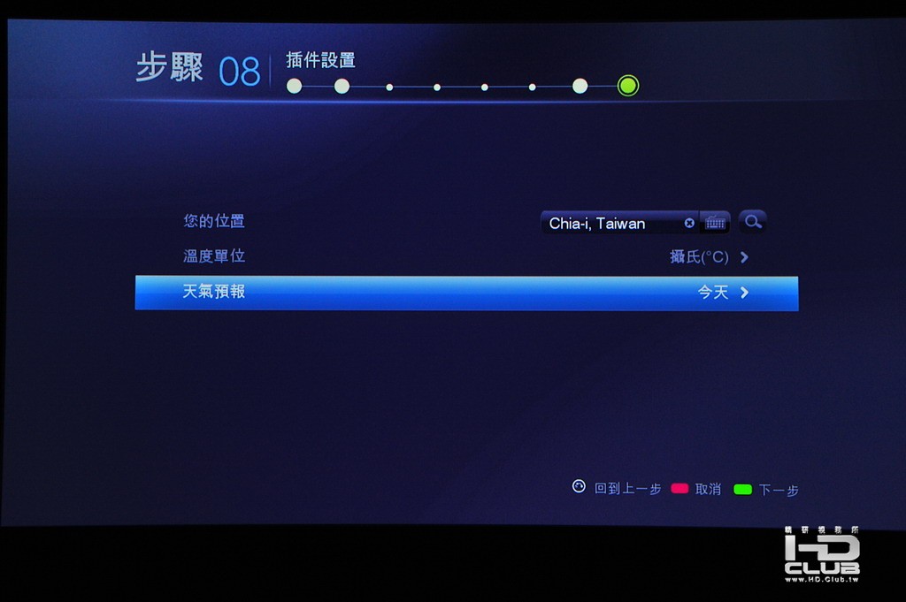

插件就是裡面內建的天氣預報,很厲害哦
這程式連嘉義都找得到,也能設定天氣預報要一週還是當天

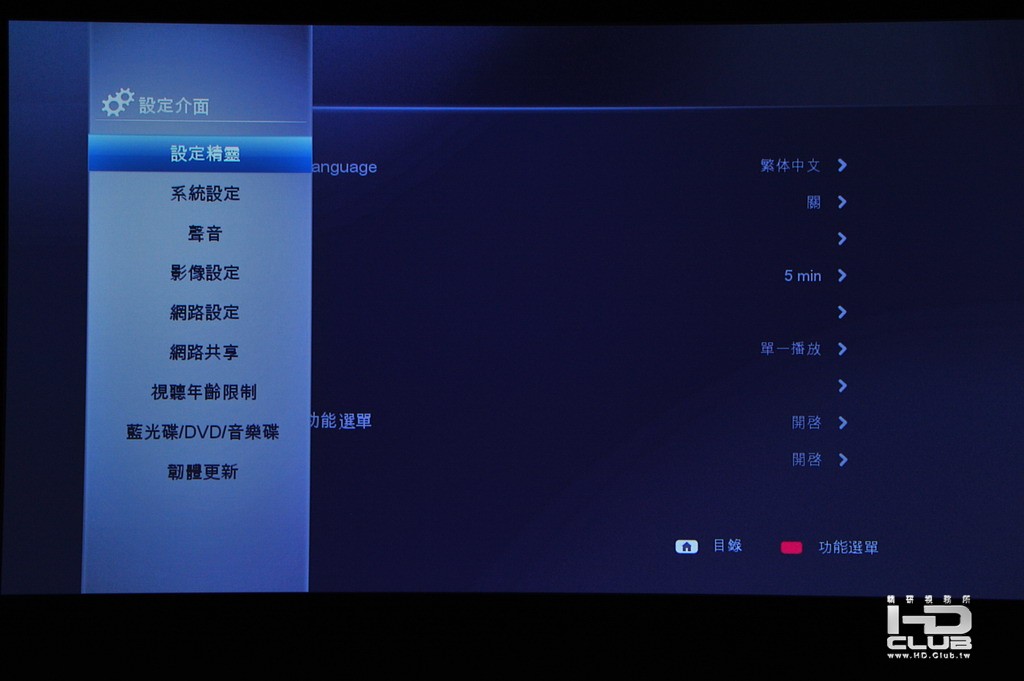

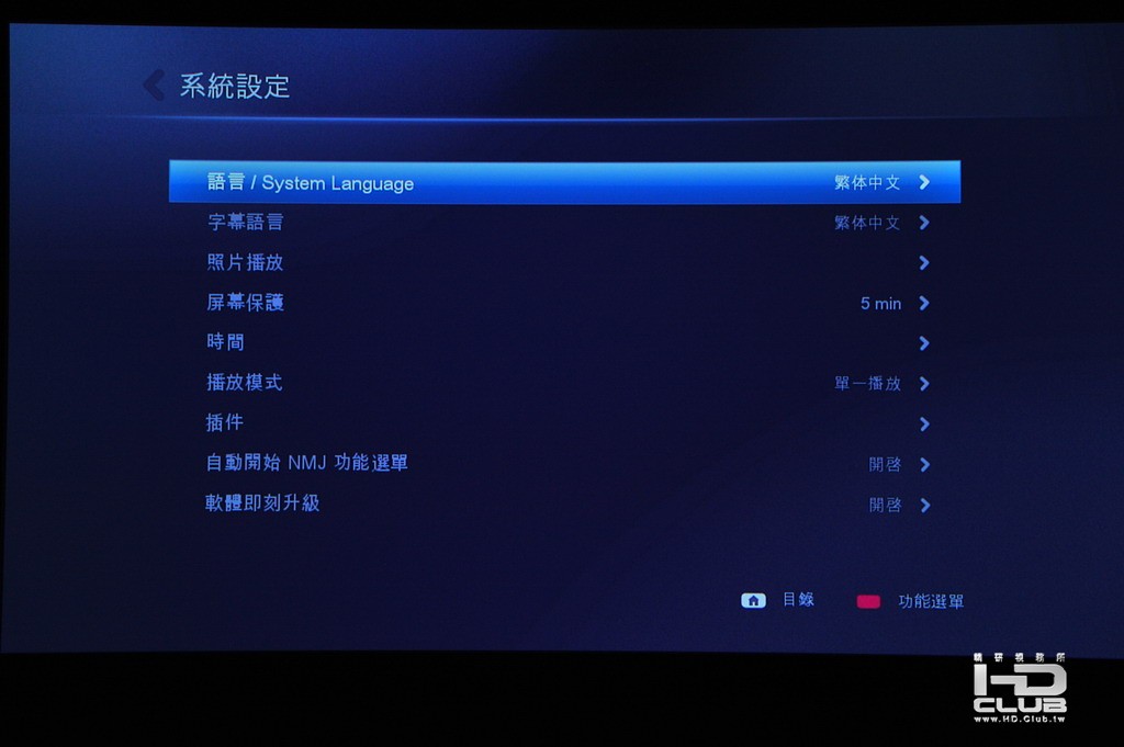

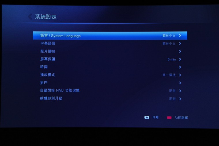

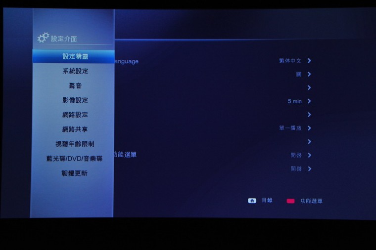

如果需要更進階的設定,可以進入設定選單
系統設定主要就是語言、待機時間、播放模式等

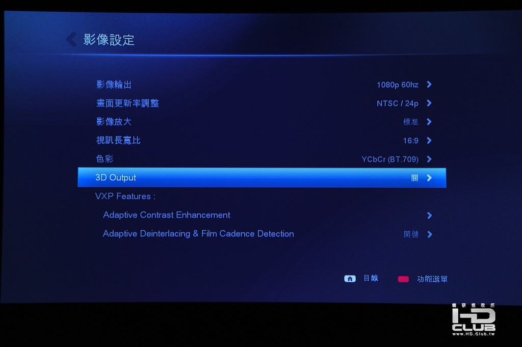

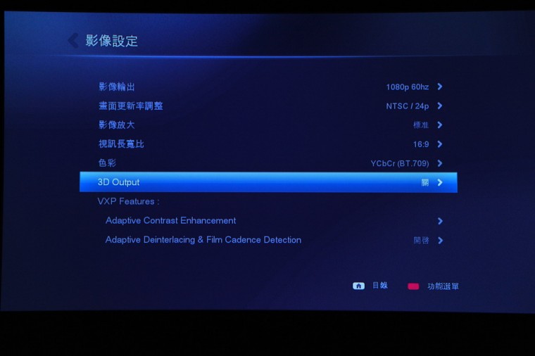

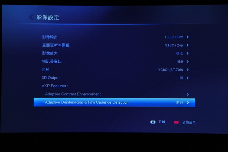

影像設定當然是1080P 60hz,當然也支援24P輸出
色彩就設訂YCbCr(BT.709),我的3D是設關閉啦

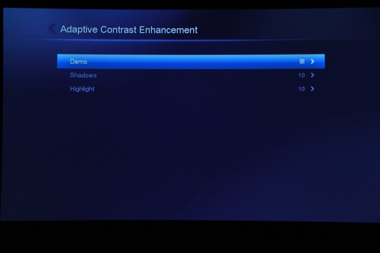

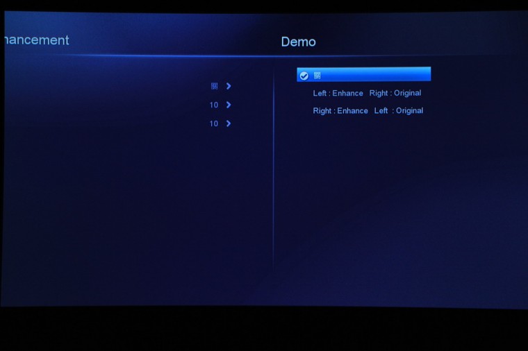

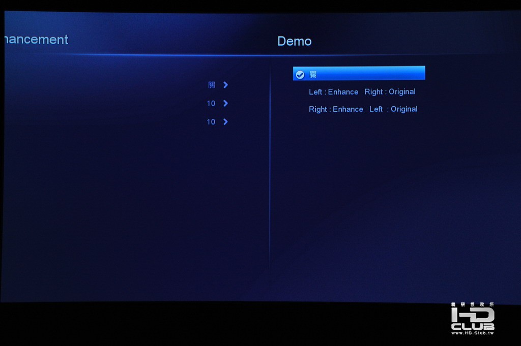

最底下還有VXP Features,其中Adaptive Contrast Enhancement
可以設定Demo、Shadows、Highlight三種進階設定
我的Shadows、Highlight都是保持預設值10
DEMO的話好像是在影片中按左或右可以開啟或關閉增強校果
方便使用者在調整時作比較,我玩的結果是這樣,有錯還請指正
最後Adaptive Deinterlacing & Film Cadence Detection
我也是保持預設開啟

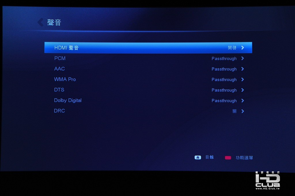

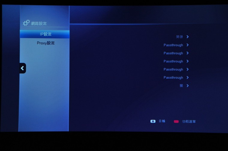

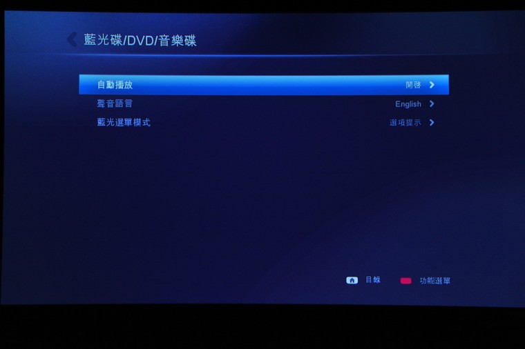

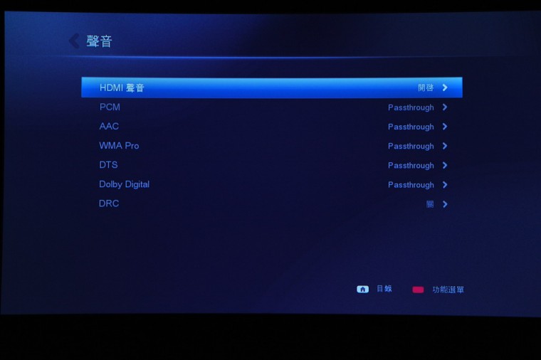

聲音毫無疑問當然是都直通啦,DRC關掉就好

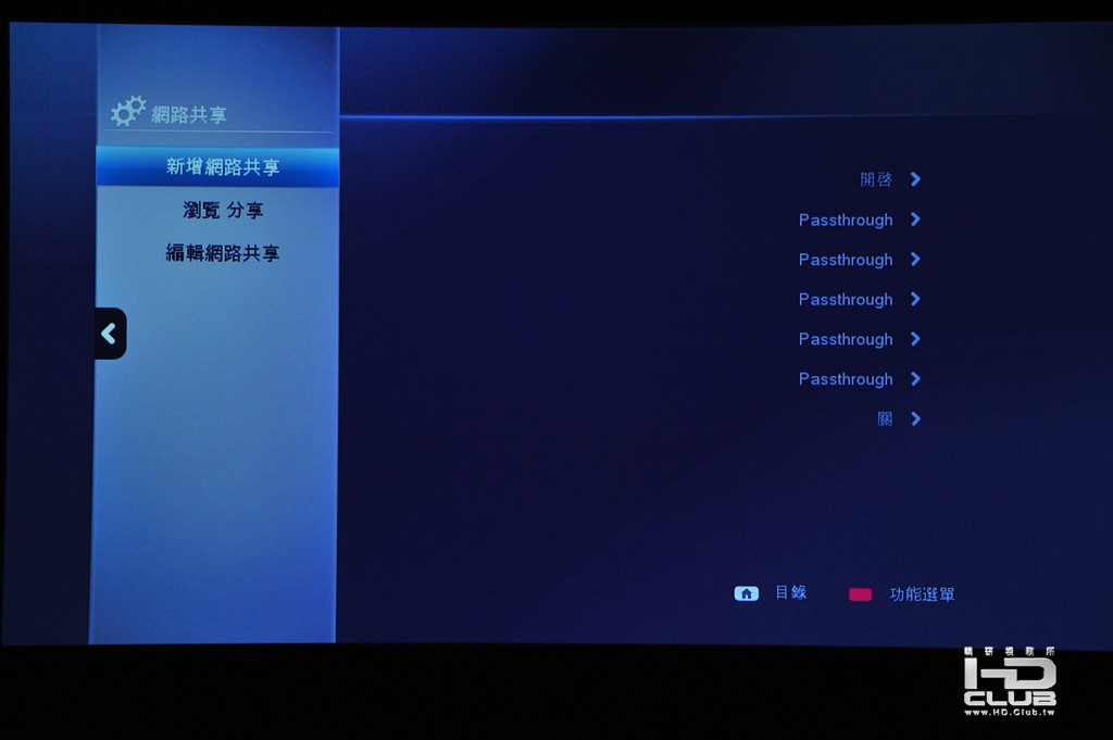

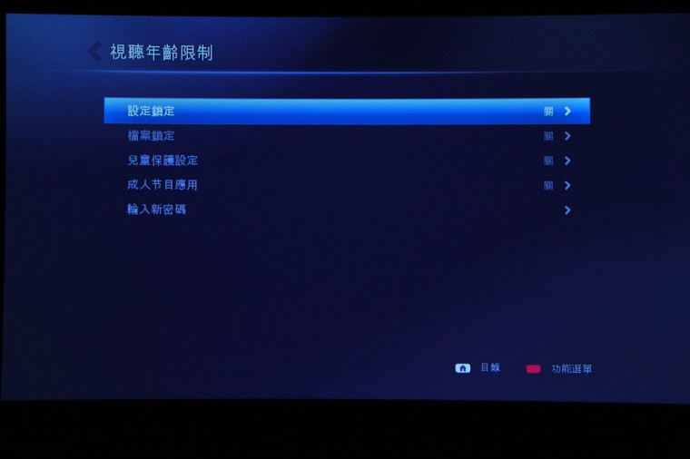

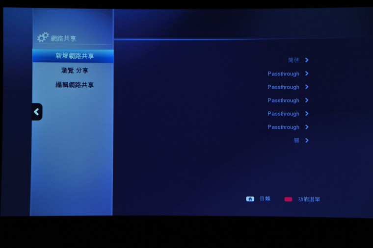

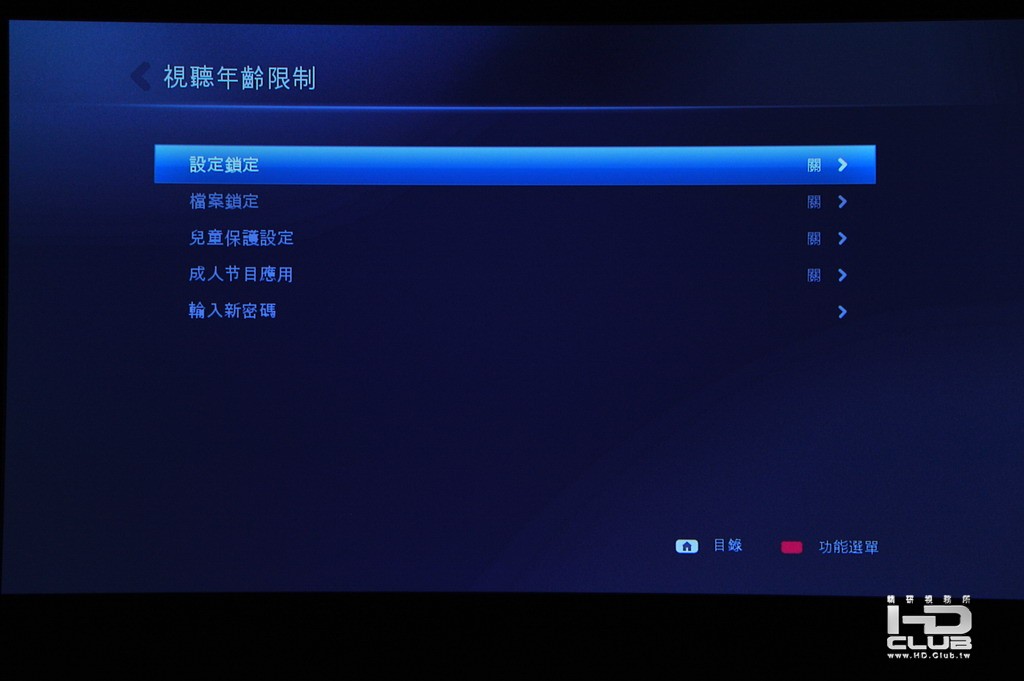

其他諸如網路設定(大概不用動)、網路共享(我視聽室沒電腦= =)
還有年齡限制、藍光/DVD/音樂碟(A-400沒光碟機)等大家看一下就好

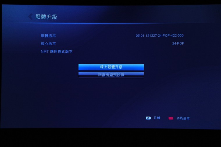

不過韌體升級可以稍微提一下,爆米花一些機種可以支援線上韌體升級
使用上蠻方便的

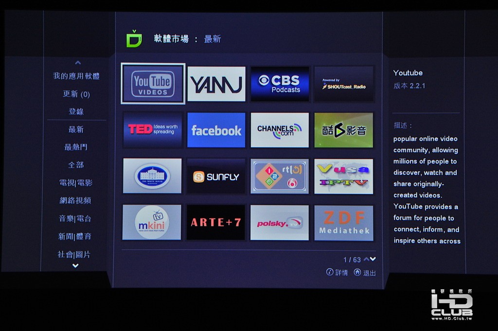

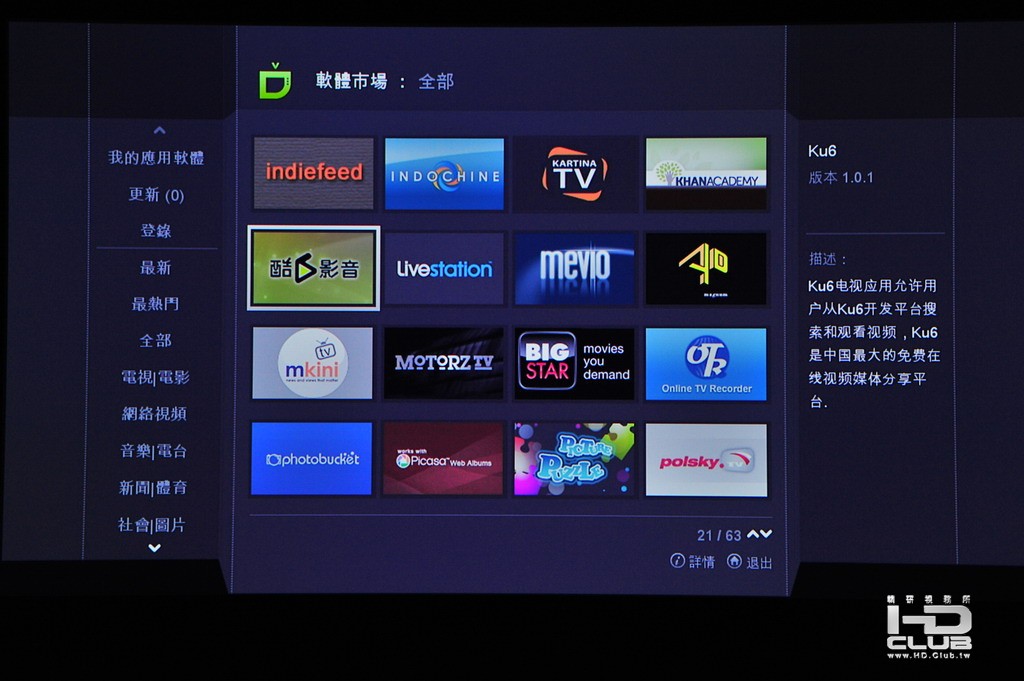

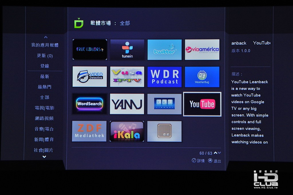

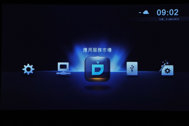

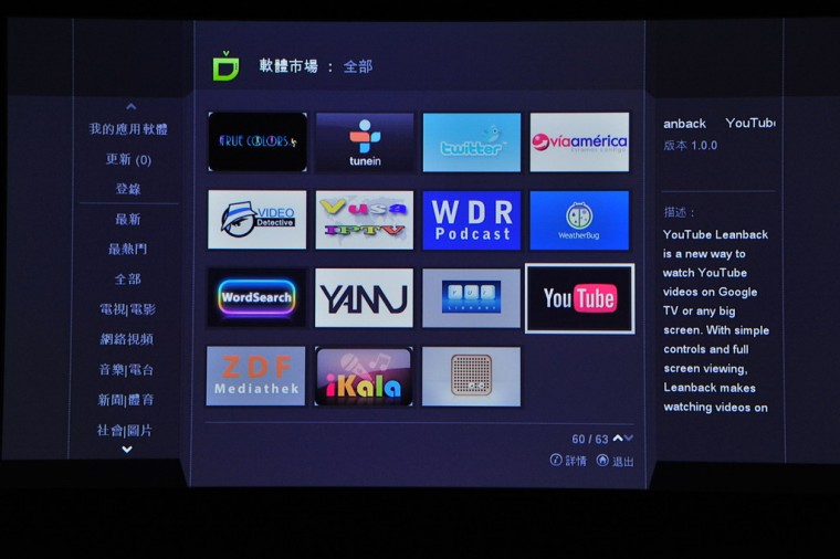

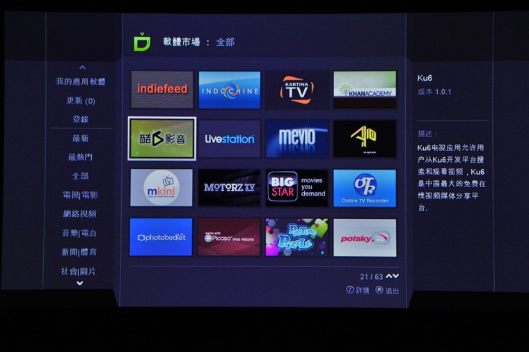

應用服務市場就是使用一些網路上的資源
支援的網路服務蠻多的,Youtube是一定有的
還有大陸的酷6跟一堆不認識的@@,可惜沒有pps
我自己是沒在看這些網路電視啦,有Youtube就夠了

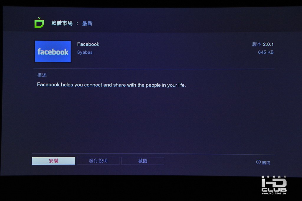

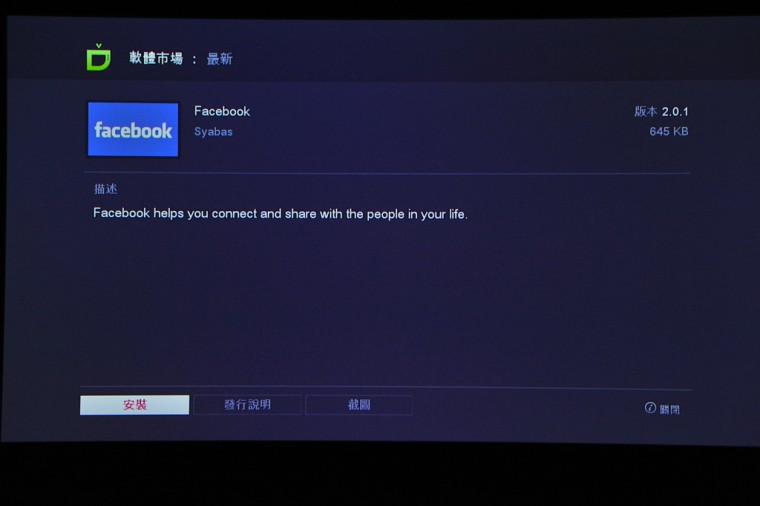

比較讓我驚訝的是A-400居然可以使用Facebook
不過他說要提供Access Code,我還想說先擱置
以後有空再來玩玩,但後來居然忘記玩就把機子還回去了.....

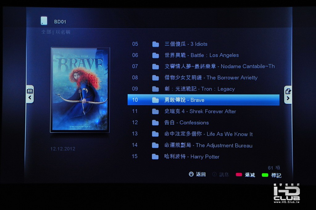

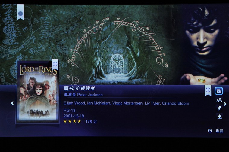

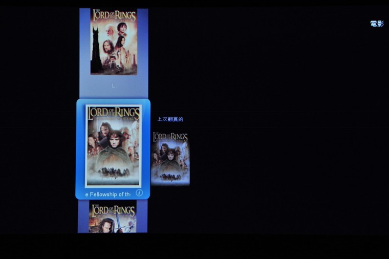

大家比較關心的還是本地媒體播放吧
以前爆米花常被人抱怨對硬碟太敏感,好像新版韌體有改善了
我這陣子都沒遇到偵測不到的情形,包括硬碟、隨身碟、記憶卡

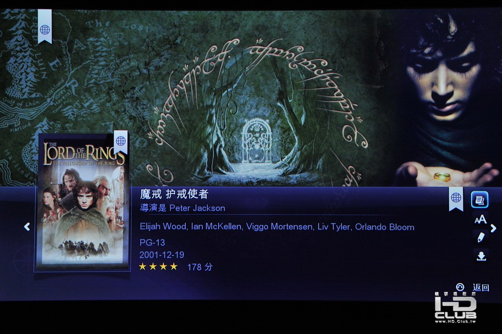

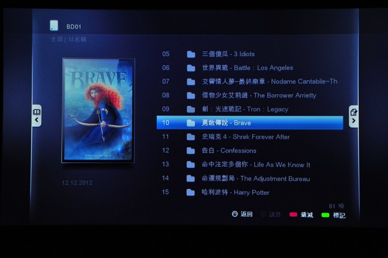

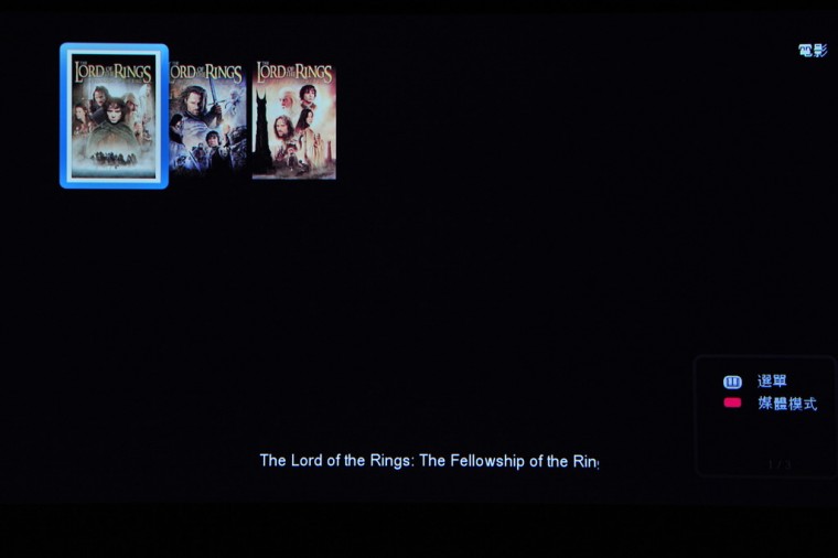

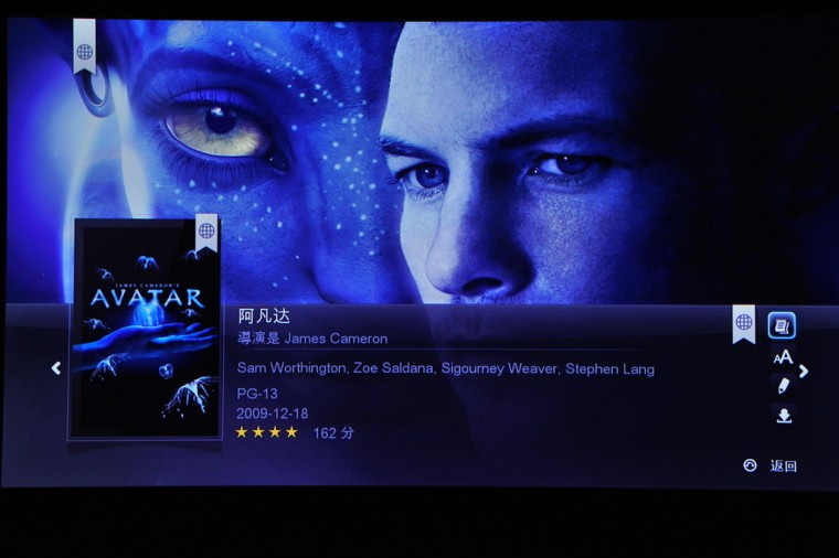

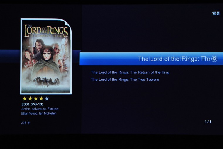

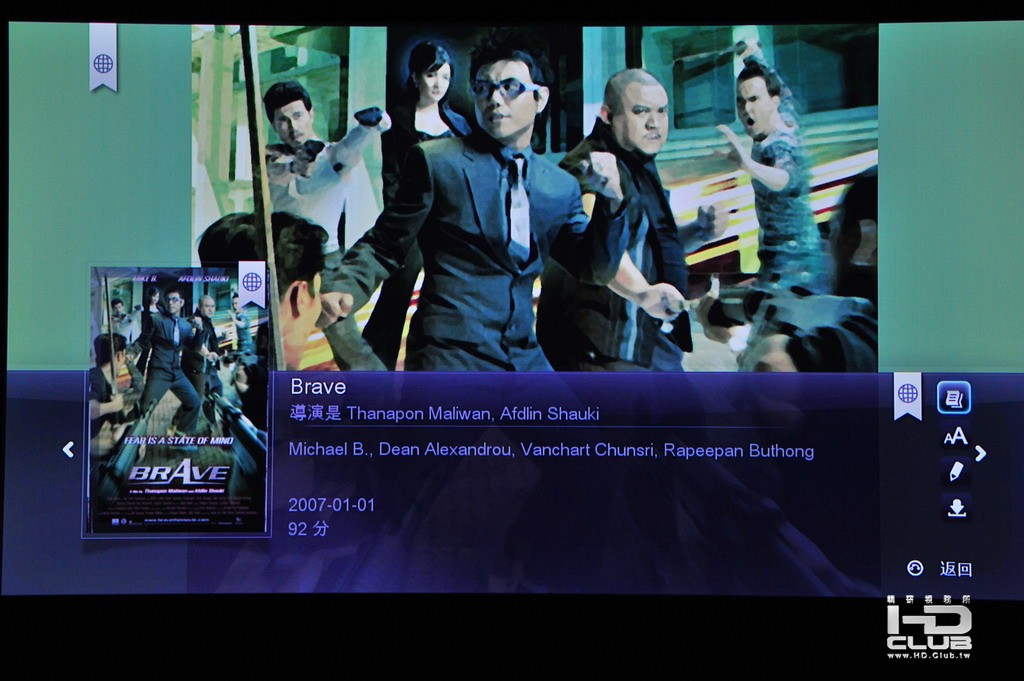

當移到這個資料夾上時,A-400就會自己顯示圖片了
但若沒有圖片呢,也可以按下遙控器的"i"按鍵

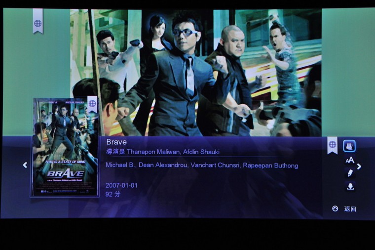

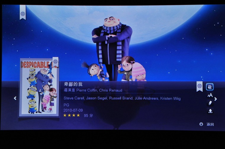

從網路上擷取影片資料,不過影片名稱最好要設好
像BRAVE我沒有設中文片名,又剛好有其他電影叫BRAVE時......
抓錯當然在所難免啦,有時候也可能出現兩岸譯名差異的情形
例如Despicable ME台譯神偷奶爸,但對岸譯為卑鄙的我
還好大多數的片子是沒啥問題啦,我是想建議爆米花原廠
是否可以讓使用者選擇非華語片的簡介要顯示英文或中文
像我對英文片名比較有感覺,反而中文片名有時會認不出來
先講一件很重要的事,A-400目前不支援藍光內建的選單
只能使用簡易選單,還好爆米花的簡易選單還不錯用

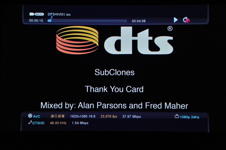

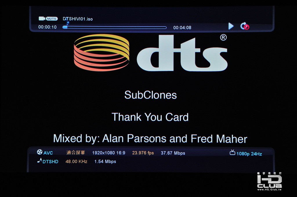

不過有些片子播放起來還是會有點問題,例如HiVi的測試片
這是我自己從HiVi雜誌附贈的BD片轉出來的ISO檔案
播放時無法使用選單,對於測試片的使用就比較不方便了
只能從頭開始播放,片子最前頭是DTS-HD的多聲道音樂
當我想起動A-400的簡易選單時,A-400它居然當機了!
我測試一週間唯一確認A-400不支援的檔案就是這個ISO檔
不過擴大機是有正常點燈,沒有問題

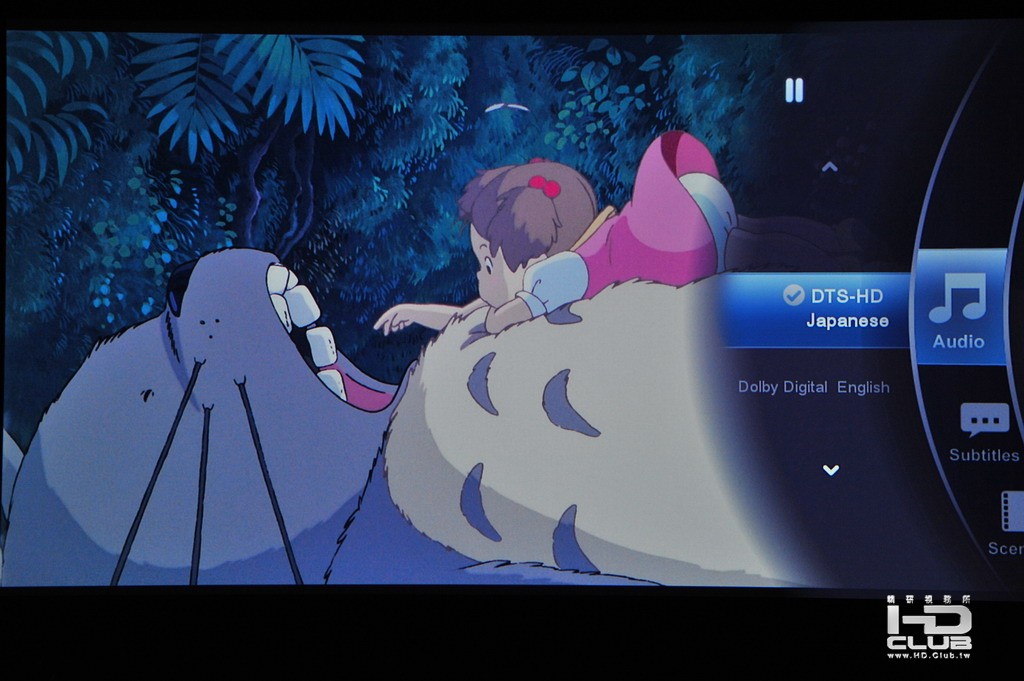

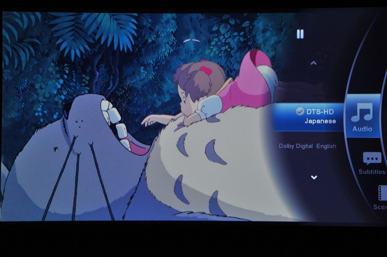

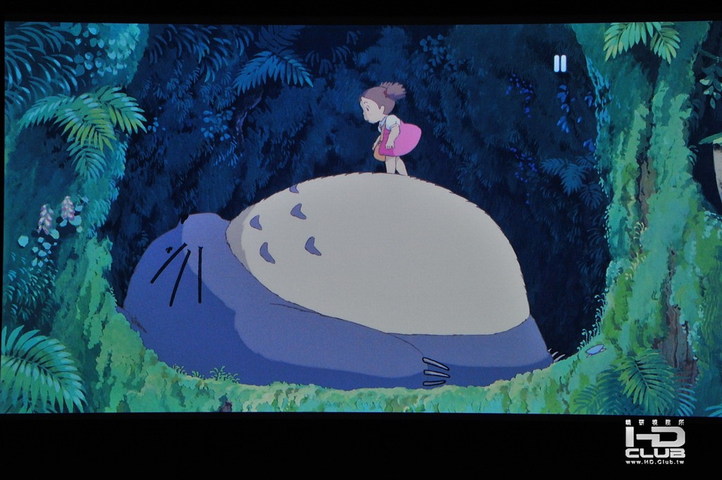

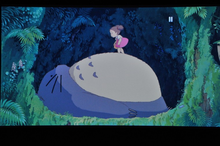

當我播放龍貓的ISO檔時,其實我蠻驚訝的
因為我女兒很喜歡龍貓,我們在客廳看過很多次DVD、BD ISO檔
但是在客廳的液晶電視看起來,就是畫質稍差的動畫片而已
可是A-400看起來畫質不但不差,還呈現一種清淡、古樸的色彩
我覺得看起來相當有味道,也顯示龍貓的BD應該修復得算不錯

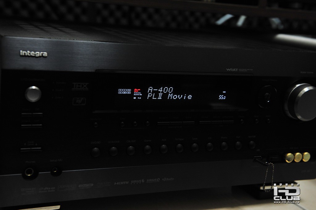

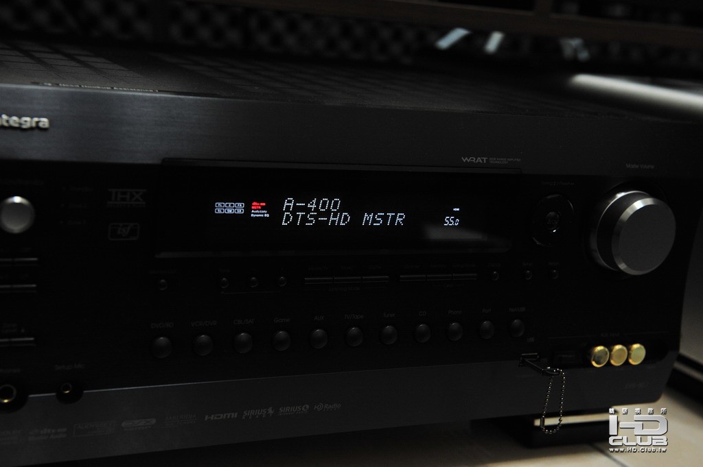

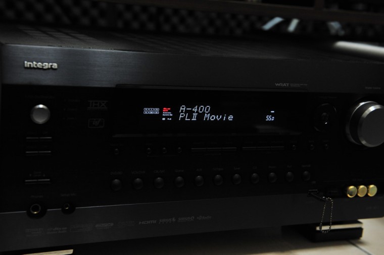

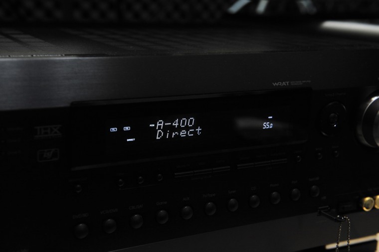

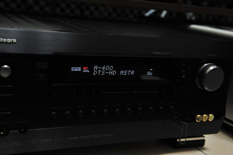

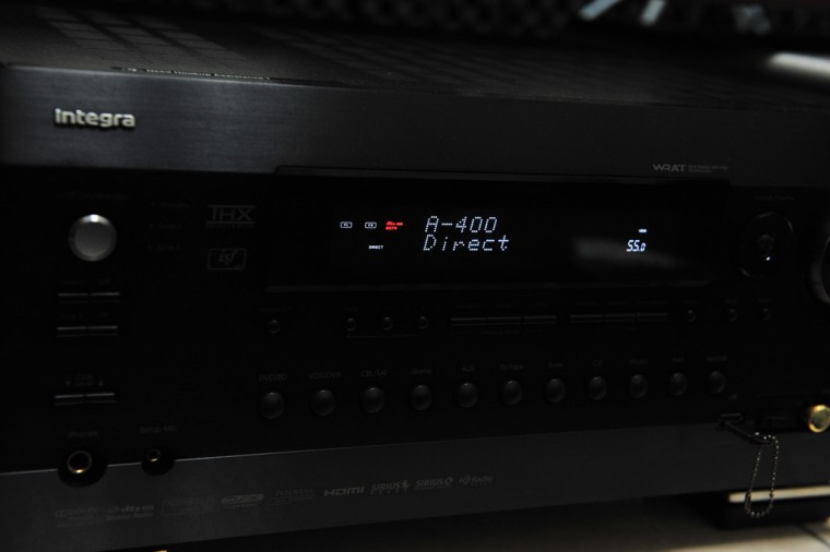

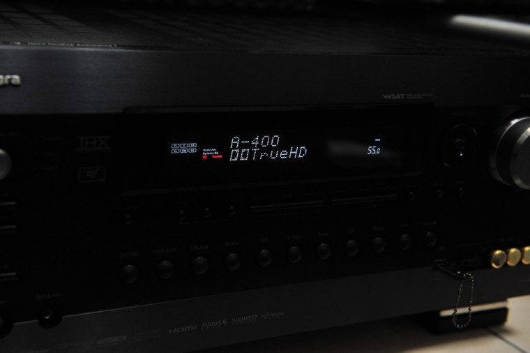

不過擴大機顯示卻怪怪的,DTS-HD的有點燈
但音場卻顯示PL II MOVIE
片子裡也顯示DTS-HD沒錯
後來才想起,這一片是DTS-HD的兩聲道
年代太久遠了,當年可能還沒有多聲道吧

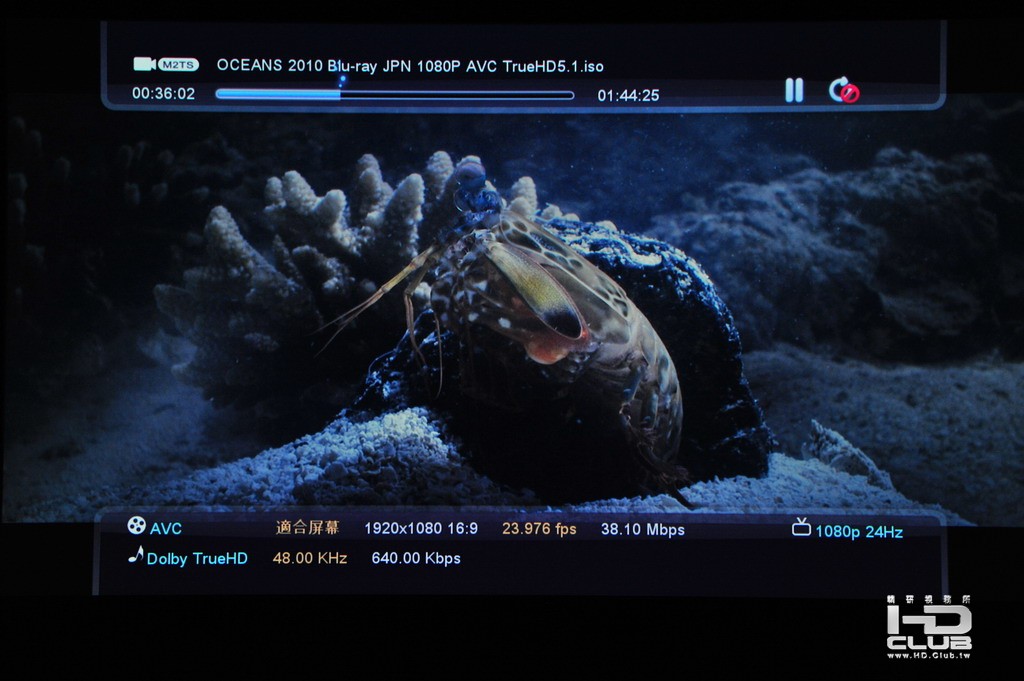

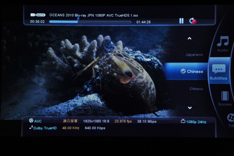

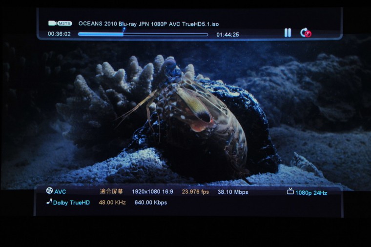

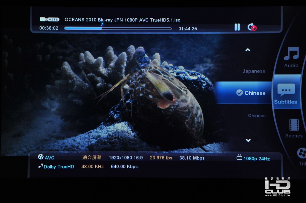

也看了另外一片OCEAN,音效是Dolby TureHD
擴大機也順利點燈了,小菜一碟

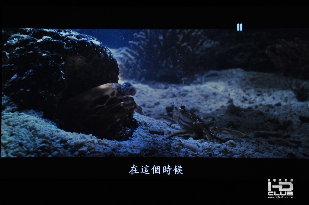

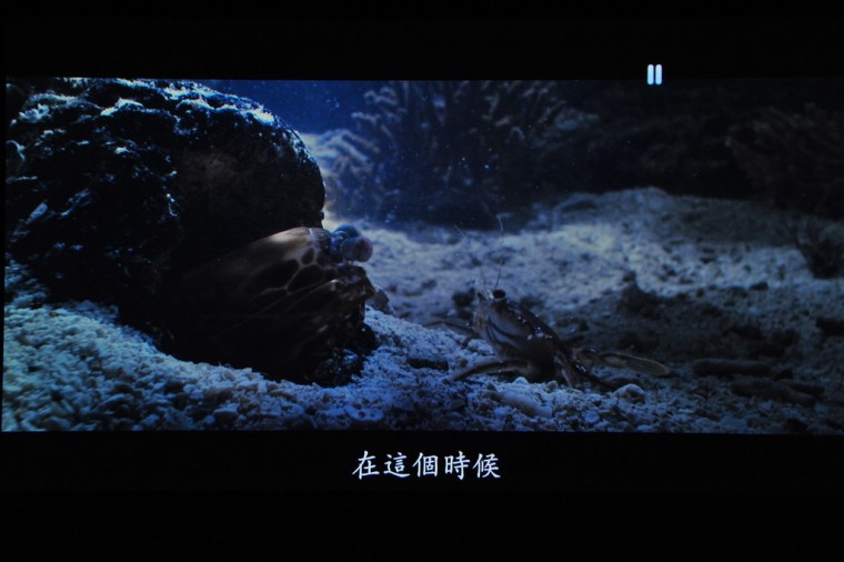

這片BD並沒有內建中文字幕,但製作ISO檔時有封進去
可以夠過內建的簡易選單開啟,顯示也毫無問題
蝦蛄PK梭子蟹,字幕顯示正常
其實畫面的暗部細節表現相當不錯,不過拍照看不太出來

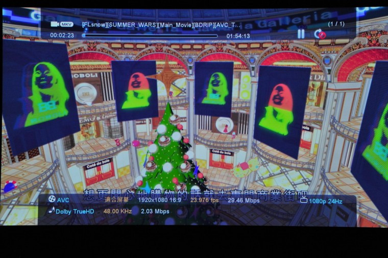

封裝次世代音效的MKV也沒問題,這片是Dolby TureHD
擴大機也順利點燈

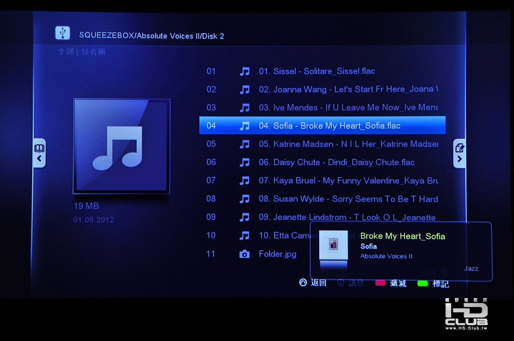

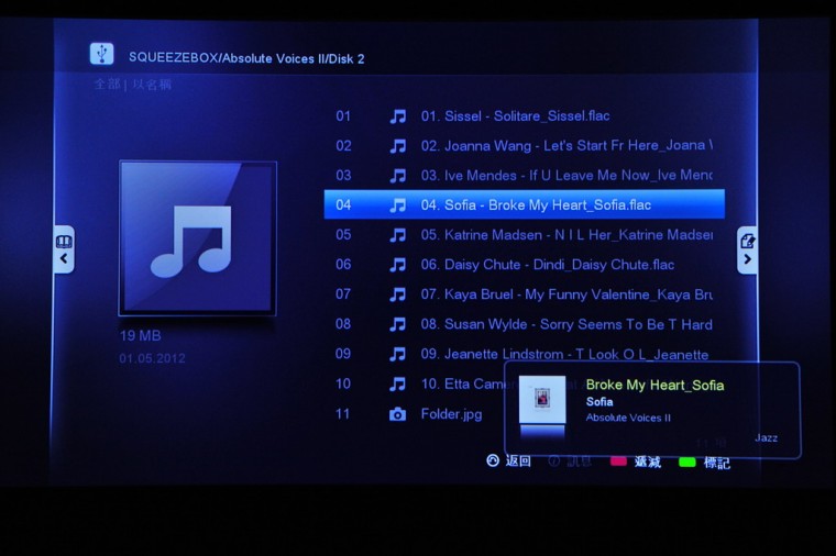

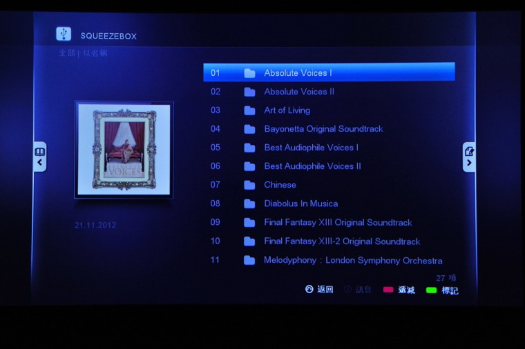

接下來試試看播放FLAC吧,一樣資料夾內的圖片可以自動顯示
播放介面蠻簡單的,我試聽一下Sofia的Broke My Heart
覺得A-400音場相當開闊,但中間卻顯得空洞、凝聚力不足
我後來跟爆米花的小林兄討論之後,覺得是線性電源搭配A-400的結果
A-400畢竟是劇院多媒體播放機,其實喇叭定位相當準確
而且A-400本身音場蠻開闊的,這樣看電影比較氣勢浩大
我這台線性電源的設計走向跟A-400搭配起來就變成喇叭定位超明顯
但聆聽兩聲道時我使用DIRECT缺乏中置發聲,所以中間就顯得空洞
但這並不是A-400的缺點,反過來說應該是優點
因為看電影時,中置聲道會補足前方音場的連慣性
就不會有這樣子的問題,聆聽起來就相當有氣勢
我有試聽FF XIII的原聲帶,用擴大機的多聲道模式相當有魄力
我跟搭配相同線性電源的Logitech Squeezebox Touch相比播放FLAC
兩聲道模式下當然是Logitech Squeezebox Touch較佔優勢
不過將擴大機切換至多聲道模式,例如NEO 6、PL II 之類的
A-400表現就相當出色,高中低頻表現蠻均衡的
不過Logitech Squeezebox Touch的低頻量感較多一點

其實我有寫到APP控制是在數位流音樂播放器上的改進
今天若是看電影,必定會開顯示器材
用APP控制就真的是脫褲子放屁了
不過數位流音樂檔案的話,能用APP控制就能看到封面
機器再遠也不怕看不清內建的螢幕,還不用開顯示器材
還是有它的方便之處啦^^

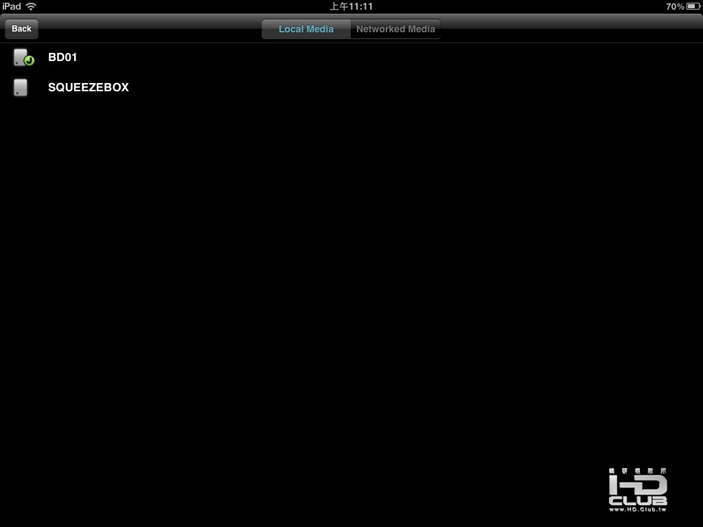

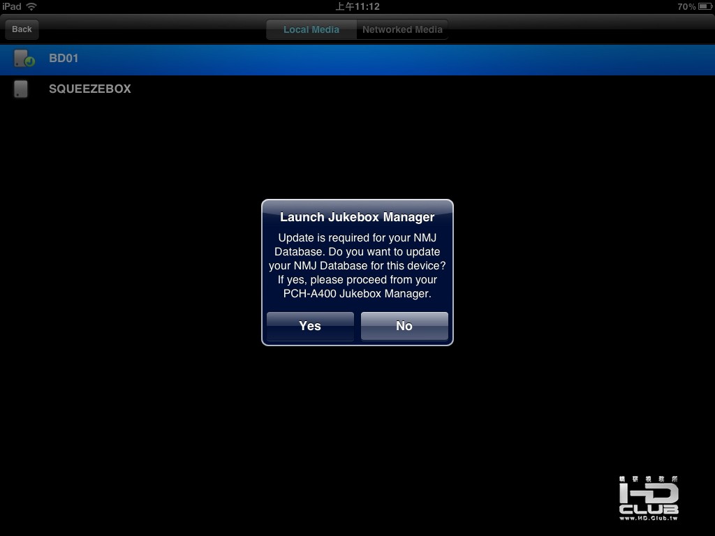

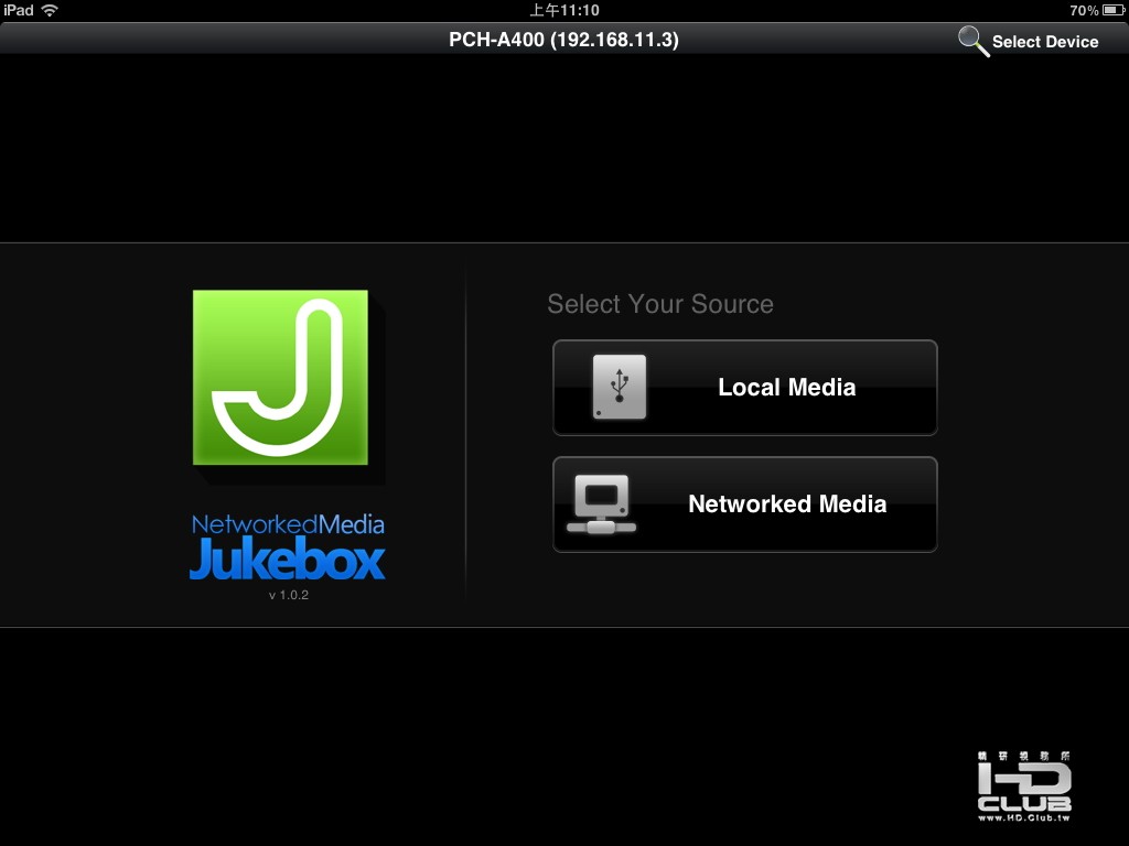

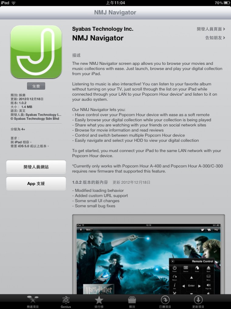

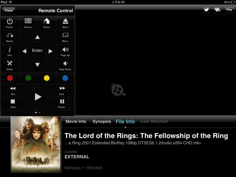

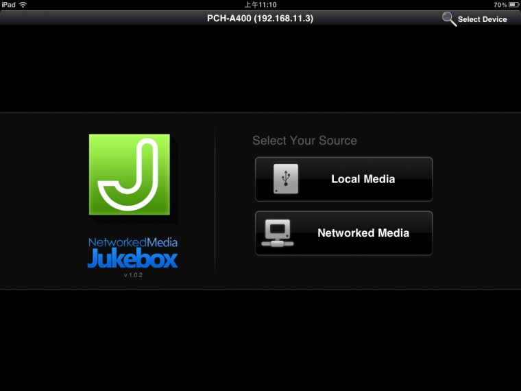

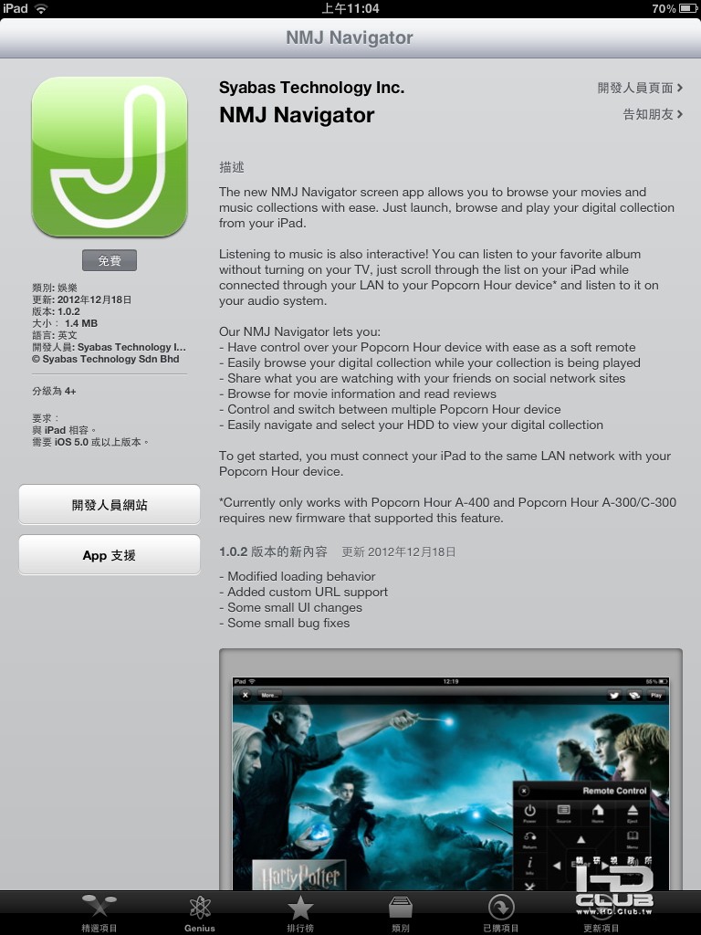

如果要使用APP遙控A-400,可以掃瞄外箱上的QR code
理論上會帶領我們下載NMJ Navigator這個APP
但是NMJ Navigator不支援iphone,很可惜
畢竟手機比較會帶在身邊,平版太過大台也不一定好操作
等有視網膜解析度的ipad mini上市,再來買一台小一點的
如果用ipad就會接到APP Store,當然是免費下載
仔細一半這個APP還有支援A-300與C-300,改天再玩玩

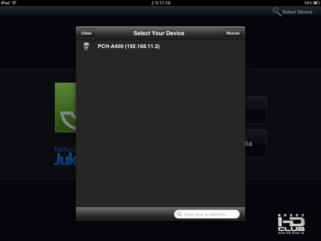

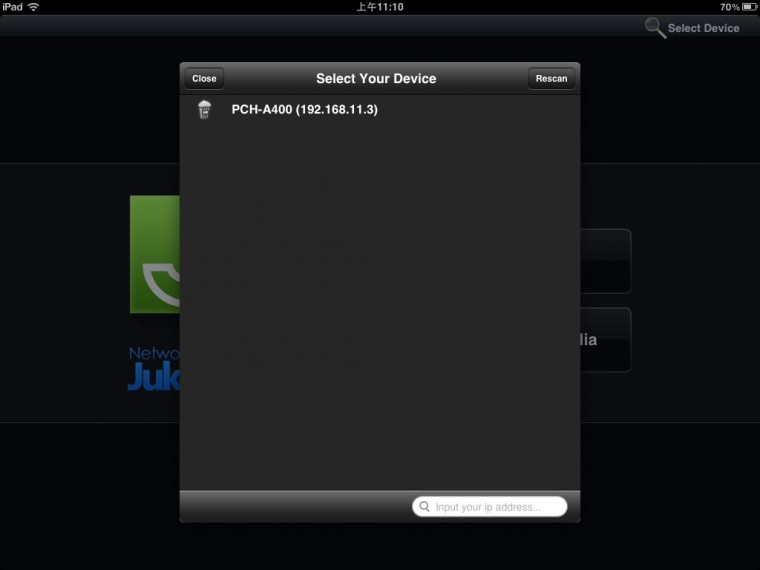

要有區域網路才能抓到A-400,反應蠻快的
不會像Logitech的要等上個幾分鐘才抓得到squeezebox touch

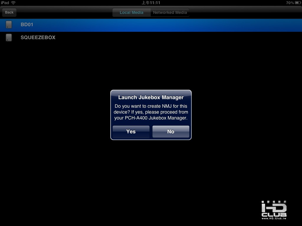

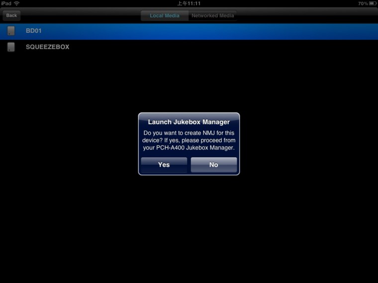

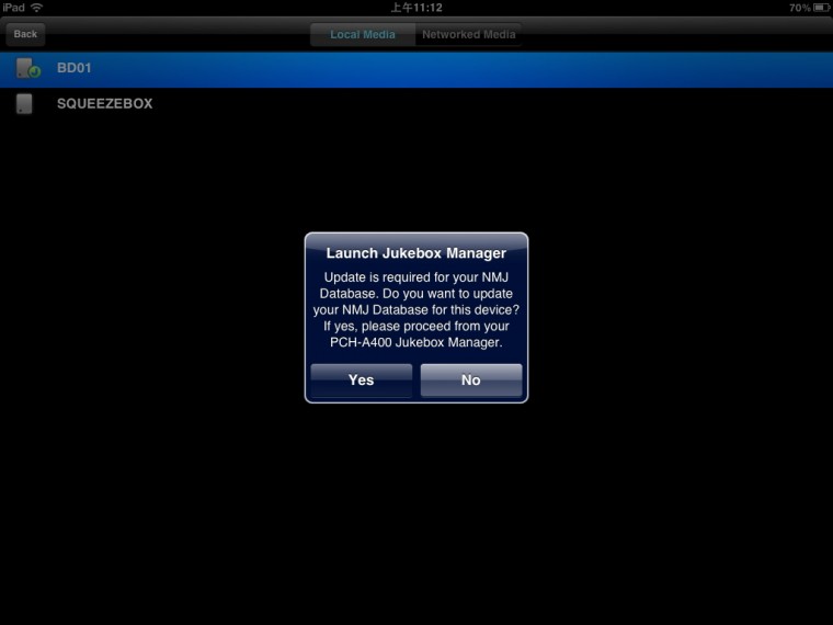

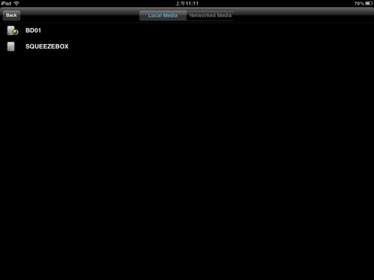

點選抓到的播放機就會進入主選單
看是要播放主機上的媒體(Local Media)或是網路上的(Networked Media)
我先點選Local Media,會問我們要不要啟動Jukebox Manager

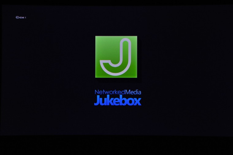

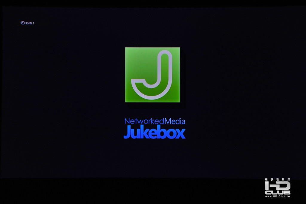

因為這APP嚴格來講不是直接操控A-400,而是操控NMJ資料庫來作媒體播放
如果點選YES,會在儲存裝置上啟動Jukebox Manager
此時可以看到裝置圖示的右下方有一個"J"圖樣
BD01是我的硬碟,而SQUEEZEBOX是squeezebox touch用的SD記憶卡
為了測試播放FLAC所以插到A-400身上
我覺得這裡有一個小缺點,無論是硬碟、SD記憶卡、隨身碟
在NMJ Navigator裡面都是一樣的圖示,有點難以辨別
希望以後可以改進成不同的圖示
以為可以用了嗎?呵呵
前面提過NMJ Navigator是操控A-400上的NMJ資料庫

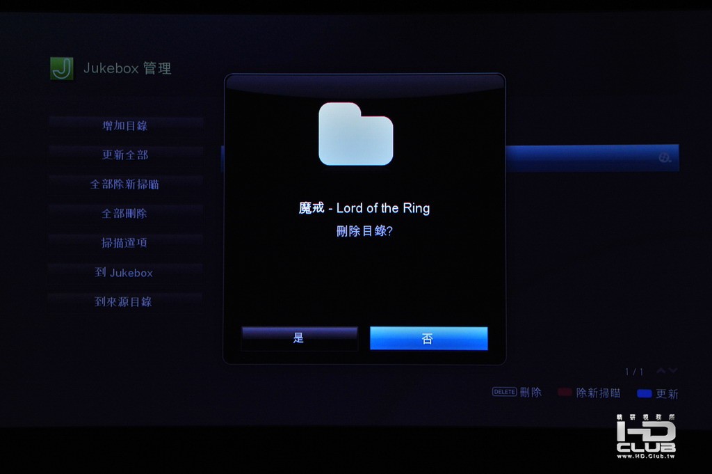

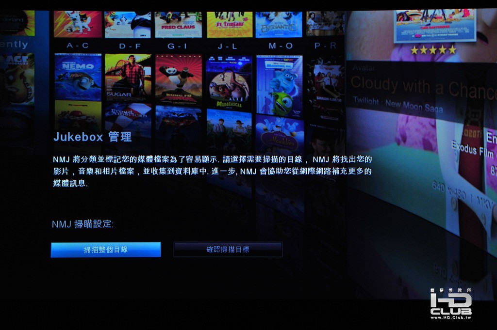

所以我們得先建立A-400的NMJ資料庫,有點麻煩= =

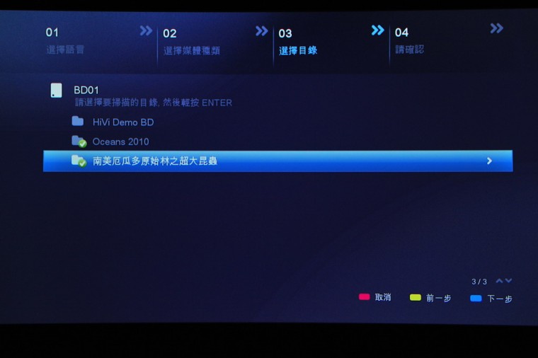

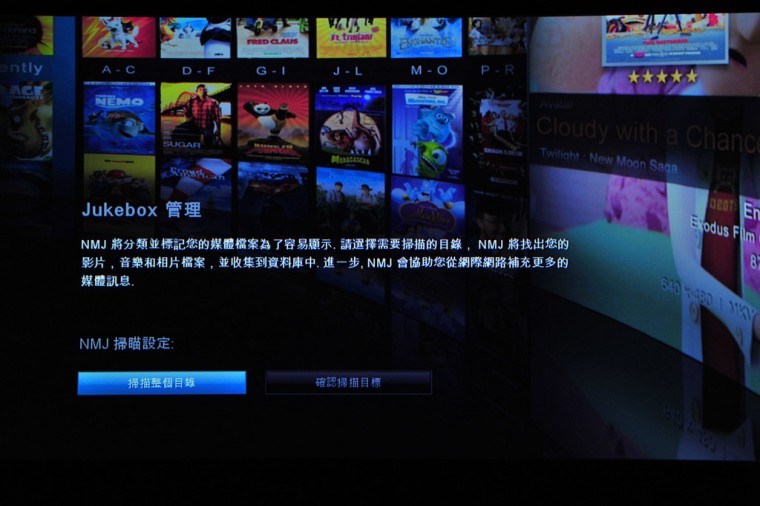

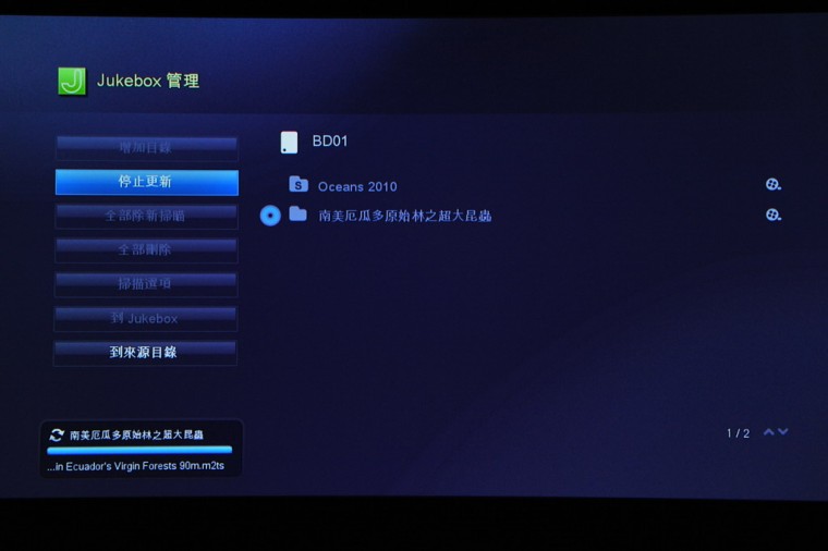

所以又回到A-400這邊了,我們要啟動NMJ資料庫

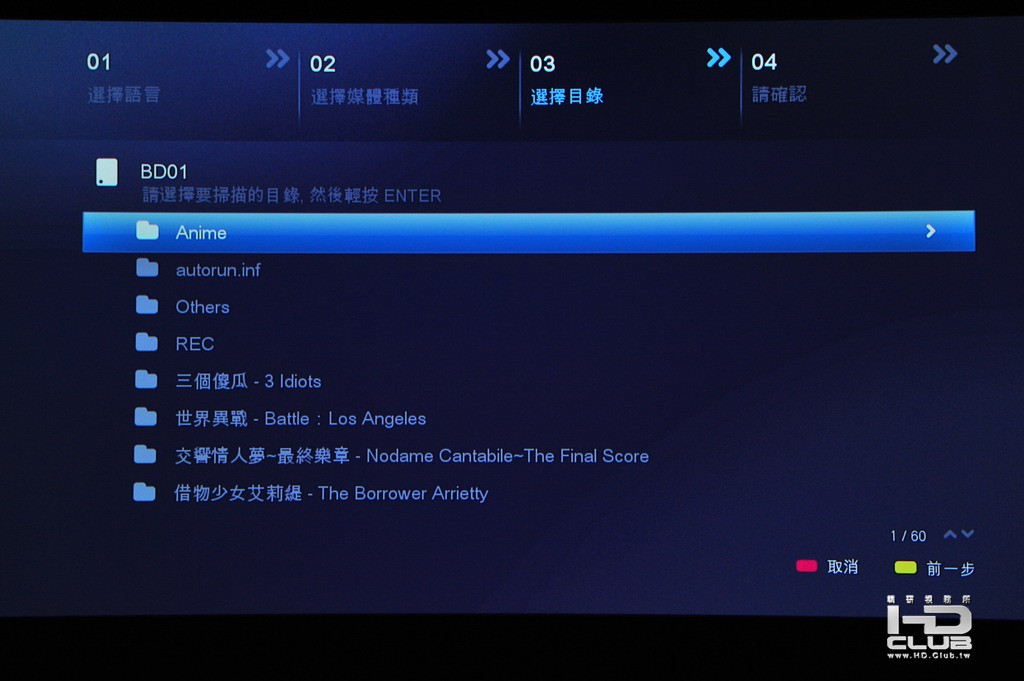

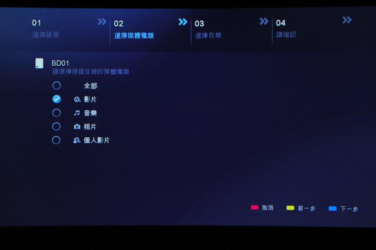

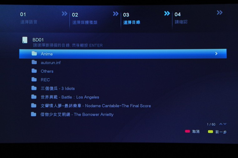

可以掃瞄整顆硬碟,不過有些影片我們可能不想看也不想弄進資料庫
因此也可掃瞄特定的目標或資料夾,我為了節省時間就選掃瞄特定資料夾

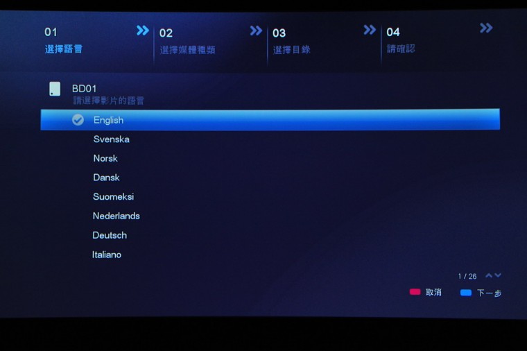

第一步選擇影片的語言,我們比較會遇到的影片大概都是講英文吧
可以只掃瞄特定的檔案類型,當然要全部也可以
因為我是選掃瞄特定的目標,所以會讓我選要掃瞄的資料夾

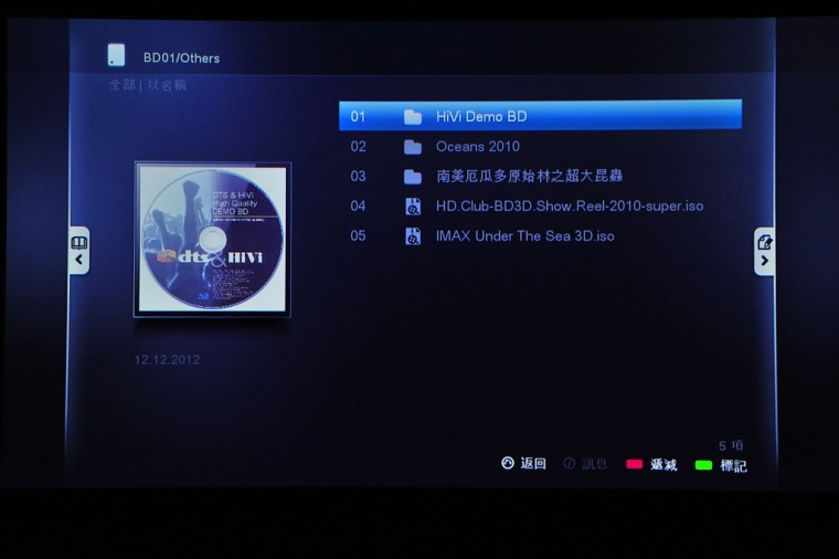

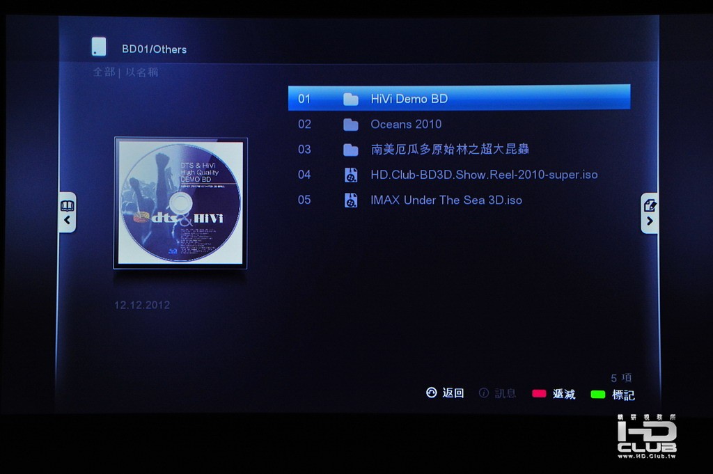

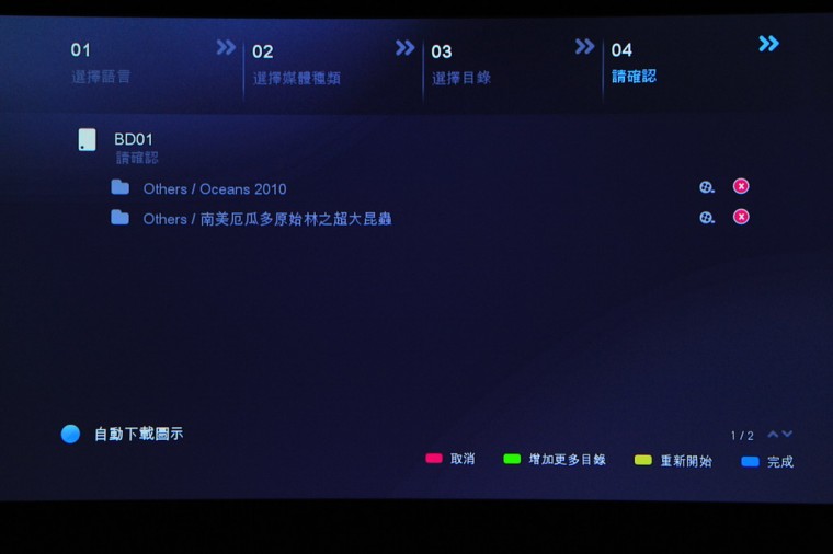

我先讓它掃瞄一些奇怪影片,看看它的功力
HiVi的DEMO片A-400播不好就不掃了,Oceans 2010是紀錄片
南美厄瓜多原始林之超大昆蟲是BS轉錄出來的影片
我念研究所時養了上百隻的甲蟲,很喜歡這味的

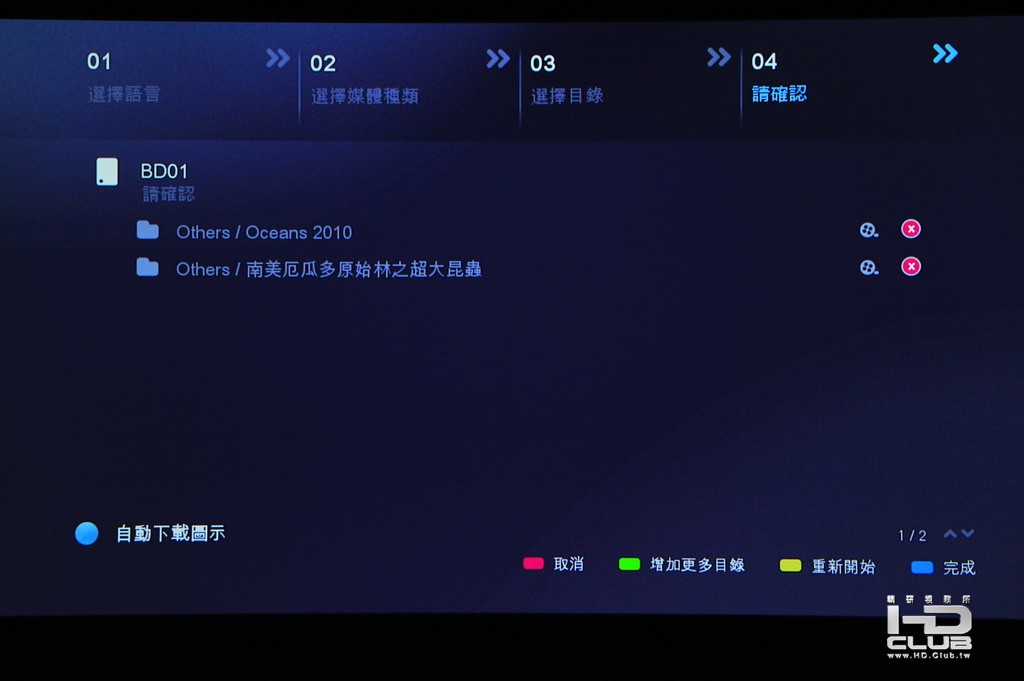

所以就先掃瞄這兩片吧,選擇的檔案會打勾
選完後會再確認,還可以自動下載圖示

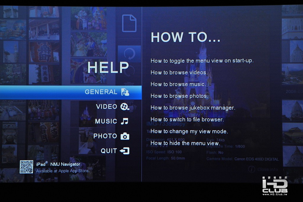

確認後就進入管理介面了,掃瞄完的資料夾會顯示"S"
左下角可以看到超大昆蟲還在掃瞄,資料夾就沒顯示S

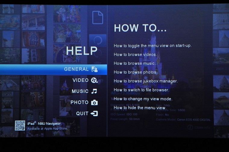

不了解的話還有HELP可以看,不過是英文......

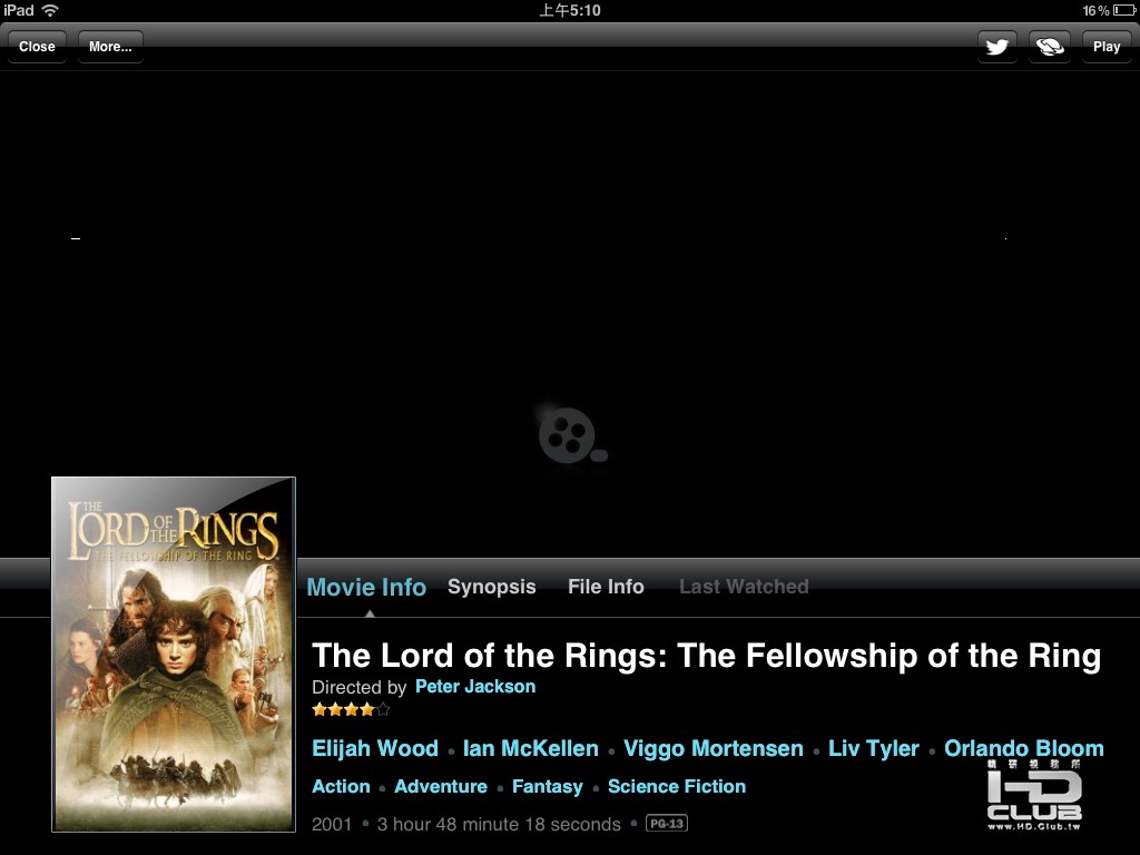

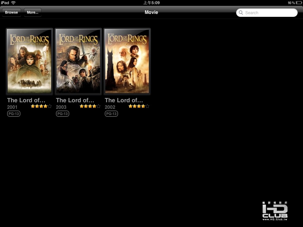

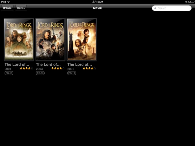

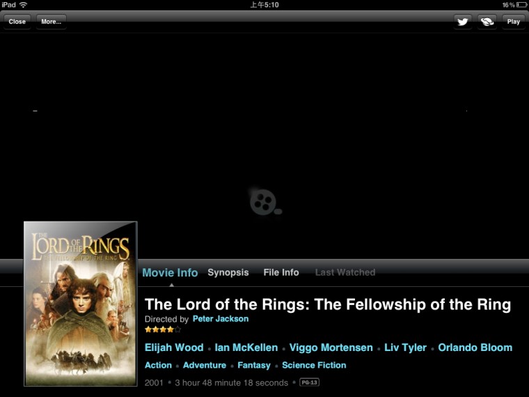

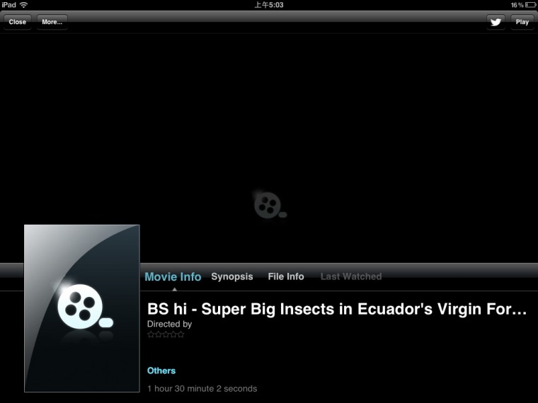

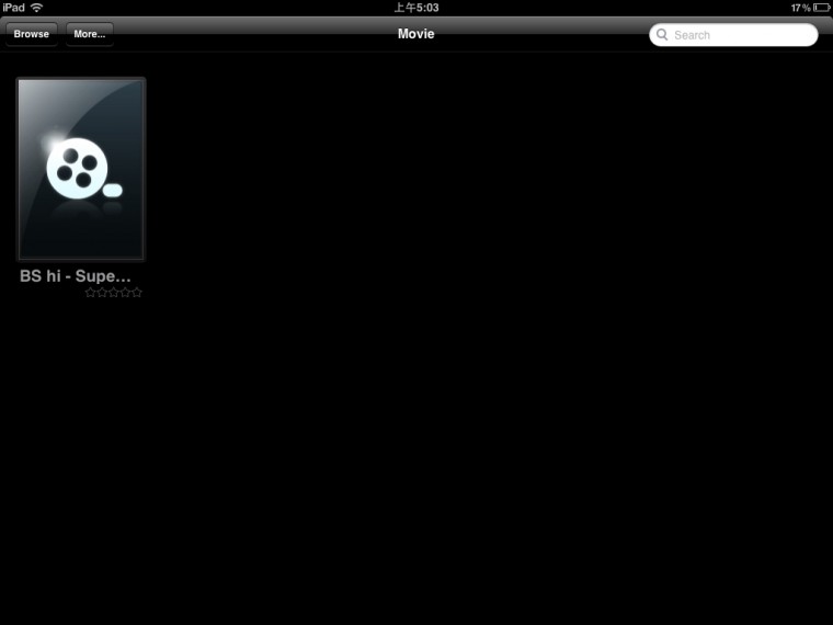

回到ipad的NMJ Navigator裡,可以看到影片了
不過可惜只有南美厄瓜多原始林之超大昆蟲
但NMJ居然判斷出這是BS hi的影片了,真猛!
點進去,當然什麼圖片都出不來,畢竟不是電影啊
若有需要我們也可以自己製作海報跟橫幅大圖給NMJ資料庫用
趕緊回到A-400掃瞄一些正常一點的電影
來個魔戒三部曲好了,掃完後可以選擇各種顯示方式
例如傳統的海報牆,如果掃的電影夠多可是很壯觀的
也有直列型的的海報牆
搭配簡介也OK

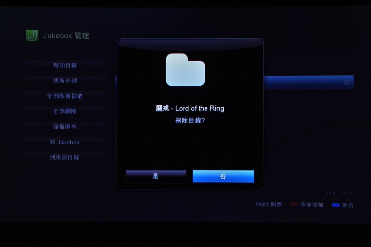

附帶一提,不想留在NMJ資料庫的影片可以從資料庫中刪除
不會影響到硬碟裡面的檔案,請安心服用
再回到ipad的NMJ Navigator,就OK了啦
點下去就可以播放
播放時的介面是像下圖這樣,上方橫幅的空間是空的
應該不可能同步播放影片內容吧,無線網路很難撐起這流量
我猜應該是像影片簡介的橫幅大圖才對,但不知為何出不來
可是回到A-400卻是能正常顯示,可能是BUG吧
NMJ Navigator也可以叫出遙控器介面來使用,相當方便
若是播放數位流音樂檔案呢?抱歉我忘記試了
機器還回去之後才想到,APP控制主要不就是為了不開顯示器聽音樂嗎
唉~人老了有點健忘,但很高興看到爆米花也往APP控制邁了一步
儘管還未臻完美,不過未來是可以期待帶給使用者更高的便利性

Popcorn Hour A-400,爆米花A-400的最新版本韌體05-01-130329-25-POP-422-000已經釋出。以下為我們以台灣繁體中文翻譯過後的韌體更新修正列表與清單,並提供最新韌體的05-01-130329-25-POP-422-000載點,以利Popcorn Hour A-400的用戶參考與更新。
敬請Popcorn Hour A-400的User隨即下載更新。更新的方式可以透過下載至隨身碟解壓縮更新,或者是直接透過連外網路線上更新。
如有相關更新上的問題,或這一版使用上的問題,敬請一如往昔不吝在版上提出討論。謝謝。
-------------------------我是分隔線-------------------------
Popcorn Hour A-400 韌體版本 05-01-130329-25-POP-422 發佈 (2013年4月2日)
韌體載點: 05-01-130329-25-POP-422
韌體更新列表(繁體中文化版本):
(香港/中國大陸朋友轉載請註明 Translated by PCHTW HD Club!)
發佈時間: 2013 年 4 月 2 日
韌體版本: 05-01-130329-25-POP-422-000 (門檻版/戶埕版韌體,一旦更新後無法更新回任何前一版的韌體) (STEPSTONE FIRMWARE)
特別說明:
請注意這一版韌體是門檻版/戶埕版韌體,一旦更新後無法更新回任何之前所發布的正式版本韌體,包含版本05-01-130205-24-POP-422。不能刷回之前韌體的原因是因為韌體的核心有做大幅度的更改!
1. 已知問題
   - 透過擴大機播放內嵌有Dolby Digital的DVD之後再播放任一嵌有任何PCM的檔案會只輸出雜音
   - 當播放內嵌有TrueHD的BD時按下Info/Title鍵會產生斷音的問題
   - BD音軌並不總是按照設定頁面中的BD語音設定做指定輸出
   - 當開啟自適性反交錯以及影片結尾偵測功能後將導致畫面更新率與畫面動作的問題
2. 韌體
   - 修正當使用聲音源碼輸出播放影片以後,YouTube無法正常輸出聲音的問題
   - 修正軟體市場影片串流的問題
   - 修正有時播放音樂時畫面顯示不正確的歌曲名稱
   - 修正部分mkv影片播放閃爍的問題,播放測試片段:Dexter and Batman並以1080p24及1080p60輸出正確無誤
   - 修正部分嵌有TrueHD的BD在按下next/prev切換後聲音失去同步的問題
   - 修正當按下搜尋時間點或自書籤回復上次停止點接續播放時,字幕失去同步的問題
   - 修正按下搜尋時間點後聲音失去同步的問題
   - 修正部分BD播放異常中止的問題
   - 修正以播放清單播放部分mp3檔案結束時異常的問題
   - 修正BDMV以及BD Iso使用Prev/Next跳段的問題
   - 修正書籤功能在BDMV以及BD Iso無法正確工作的問題
   - 新增 "右眼優先" 設定
     - 當3D BD播放時按下遙控器的"Setup"鍵,在Video的第一個選項您可以選擇"右眼優先" 或 "左眼優先"
     - 已新增3DRL 標籤用以轉換 "右眼優先", 目前僅支援檔案名稱:movie.3DRL.ssif。未來會將其加入支援ISO
   - 改進影像的串流能力與表現
   - 改善播放一些Apple MOV電影預告緩衝區的問題
   - 改進BD無縫播放時檔案之間的轉換
   - 改善放大縮小與搖攝的速度
3. 系統
   - 修正部分Flac在播放頁面無法秀出後設資料的問題
   - 修正在bd_rip, dvd_rip and video_iso, 指定使用Play鍵播放時無法播放清單的問題
   - 修正並改善部分環境網路斷線的問題
   - 修改當照片投影片運作中暫停時,螢幕保護程式可以啟動
   - 更新系統語言,包含德文,義大利文,捷克文與匈牙利文
4. NMJ
   - 修正更新掃描時可能會在資料庫裡不斷擷取重複同一個外掛字幕的問題
   - 修正AVCHD 在NMJ掃描器內總是顯示檔案大小為0的問題
   - 修正NMJ掃描器在新增新一季的影集之後無法更新 TV 影集的評價
   - 修正當使用者移除TV 影集/一季/一集或者是多部影片內其中的部分檔案之後,NMJ掃描器並不更新影片總長度,評價,最後播放的影片記錄等問提
   - 修正電視劇顯示錯誤的最後播放影片記錄的問題
   - 新增可手動新增/更改電視影集圖片牆的功能
