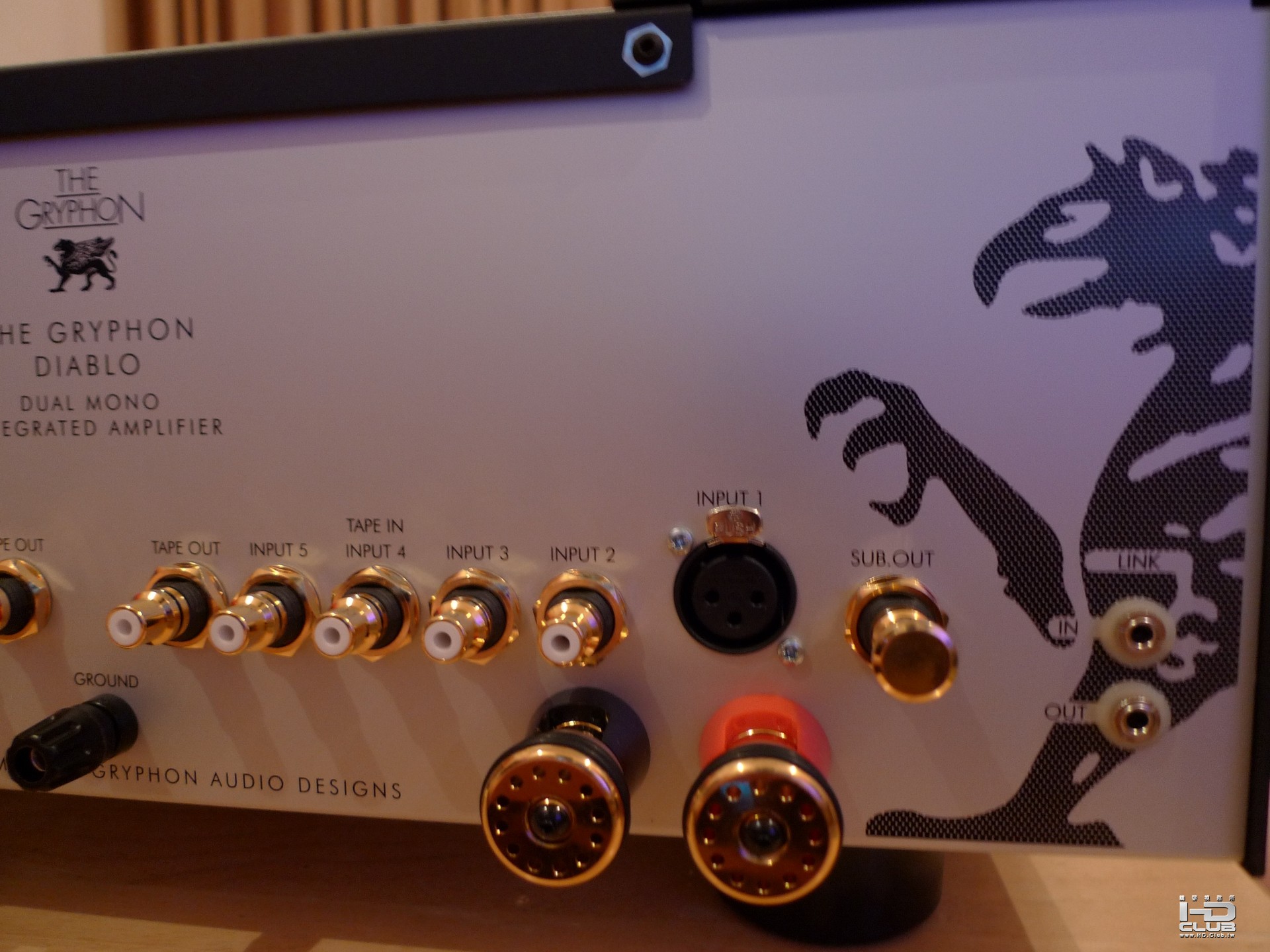

(一)認識
~ The Gryphon Diablo ~
從1983年創立公司至今,Gryphon每一次推出新產品,都引起音響界的關注,而Diablo的現身,似乎代表了下一個世代的新起點。Gryphon可說是擁有高度自我堅持的Hi End音響廠家,
全系列的擴大機遵守著共同的設計原則,就是全平衡、雙單聲道、大電流、無負迴授,而在頂級產品系列當中,則多了一項純A類的堅持。其實在Tabu系列推出以前,Gryphon所有的擴大機都是純A類放大,
到目前為止,Flemming依然相信純A類還是最好的放大線路,但是純A類先天上只能發揮很低的用電效率,大部分電能都轉化為無用的熱能散發,所以純A類的擴大機都有很高的工作溫度,
在環保意識抬頭的今天,純A類放大雖然好聲,但未必合宜。所以Flemming開始設計AB類的擴大機,現役機種的Encore後級,就是採用AB類放大的Gryphon新作。Diablo並不是Gryphon首次設計綜合擴大機,
在此之前已經有Callisto 2100/2200兩款,推出時間早在1999年,這段期間Gryphon的設計已經加入了不少元素,而且Flemming和設計團隊發現了新的元件,可以大幅提高性能,於是展開改款設計的計畫。
延續過去Gryphon的設計分工,學美術出身的Flemming負責產品外觀的工業設計,而線路設計則由Flemming與首席工程師Tom Moeller共同完成。
貴豐Diablo設計理念源自旗艦Sonata Allegro前級與Antileon Signature功率放大器,其製作之認真程度及選料之上乘可與兩者比美.全機採雙單聲道結構,供電系統主幹為一枚巨大環形變壓器,左右聲道獨立繞線,
串音 (cross-talk) 遠低於儀器能測量之範圍,整流部份選用高速元件,濾波電容群總電容量達116,000μF,採小體積音響專用品種,由於儲電與放電速度一致,瞬變速度快得無與倫比,
瞬態調變失真 (Transient Intermodulation Distortion) 低至前所未有的水平.過荷能力極強之純A類輸入級獨立穩壓供電,與功率放大級供電部份完全分離,
這種設計對匹配高電抗性 / 高阻抗 (high reactance) 之揚聲體系極為有利,因為功率放大器的負荷阻抗越高,變幅越大,對輸入級的過荷能力要求越高.是以Diablo的動態對比完全超越分體前後級機種的極限.
軍用級雙面線路板,銅厚達105μm.零負回輸設計.恆定大電流輸出.阻尼因素全頻恆定不變,能輕易駕馭任何揚聲體系.先進微型處理器控制音量,連接50級Welwyn精準電阻陣列作訊號衰減,
確保內阻不變與頻率響應平直.面板上的顯示屏簡潔,輕觸式控制反應靈巧.可內置MM/MC唱頭放大模件.特設AV輸入,可將前級部份旁路,環繞聲解碼器可直接控制功率放大部份的音量,
以配合家庭影院組合.先進精密之保護系統,確保工作無條件穩定.
THE GRYPHON DIABLO超完美高功率Hi-End綜合擴大機
產品特點
  • 真正的雙單聲道結構
  • 零負反饋
  • 微處理器控制的50步繼電器音量衰減器
  • 最好的聲音表現韋林超精密電阻
  • 超短的信號路徑
  • 最小的內部佈線
  • 軍用規格。雙面105my銅印刷電路板
  • 雙單聲道霍姆格倫環形變壓器
  • PCB安裝插座消除佈線,縮短信號路徑
  • 鍍金瑞士Neutric XLR插座,一個平衡的源
  • 聚四氟乙烯絕緣的鍍金唱機插座
  • 為4個輸入和兩個輸出的
  • 固定AV輸出量不妥協
  • 整合的環繞聲前置放大器
  • 真空螢光顯示2行50個字符
  • 可調節顯示屏照明(高,中,低,關)
  • 可選MM / MC phonostage的模塊
  • 12V直流鏈路的輸入和輸出
  • 通過PC的快閃記憶體升級
  • 非侵入性的保護系統
  • 紅外遙控器
  • 歐盟的CE認證。
  • 在丹麥的設計和建造
型式:AB類晶體綜合擴大機
輸出功率:250瓦(8Ω)/800瓦(2Ω)
頻率響應:0Hz~350kHz
總體諧波失真:低於0.01%
輸入阻抗:20kΩ(平衡)、8kΩ(非平衡)
輸出阻抗:0.019Ω
增益:38dB
聲道分離度:大於120dB
尺寸:480×210×460 mm(寬×高×深)
重量:30公斤

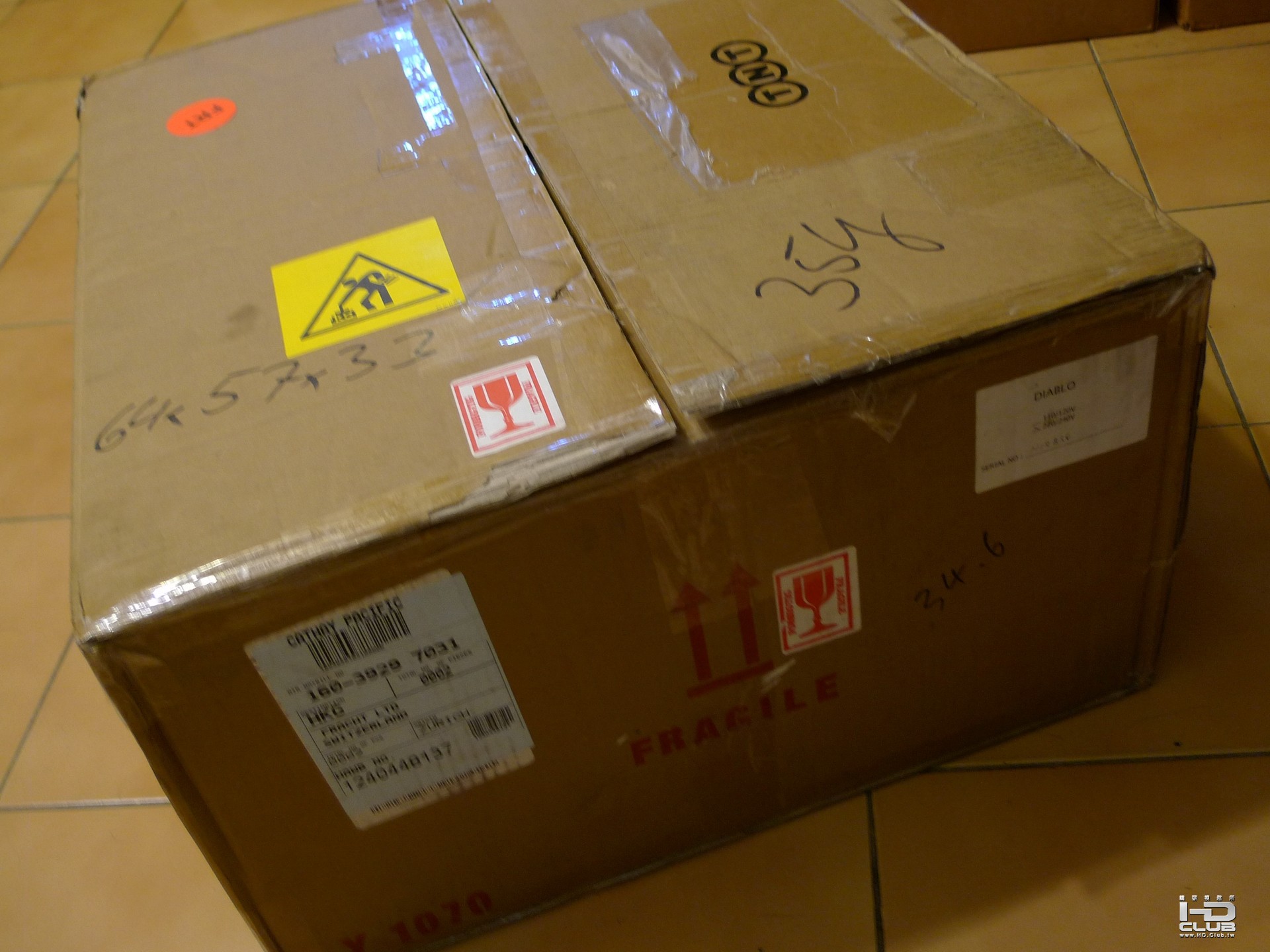

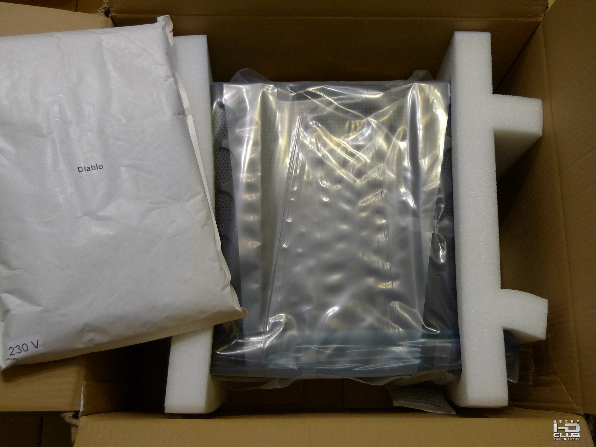

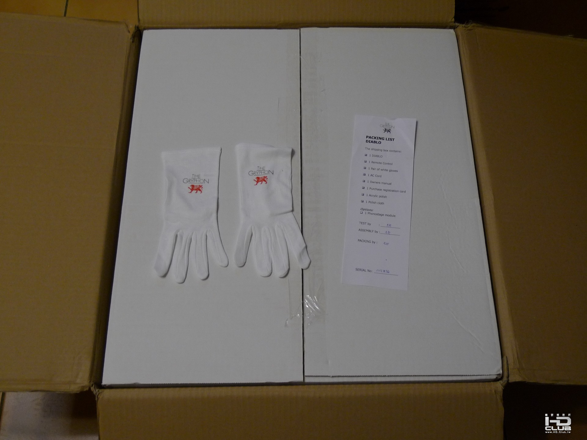

"真正開箱"首部曲....
這隻神獸....是直接從丹麥抓回來....
真的好大一箱....
而且超重小弟不是大力士 一個人搬起來也挺吃力的....
超佩服興哥機器換來換去搬來搬去......
俄羅斯娃娃包法...箱中箱 @@"

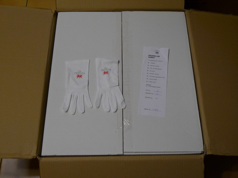

原廠附上清單明細還有一雙Gryphon原廠手套.....
讓你搬機器不會因為手汗影響機器底版銹蝕一般我知道有些日廠高級機種也會這樣做...

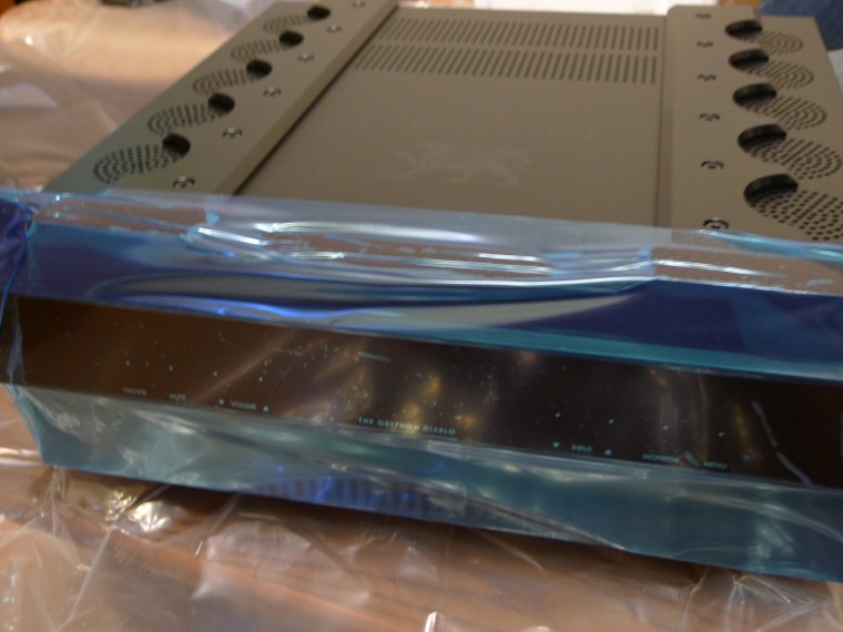

開箱了.....一台主機和還有一包配件包
30多公斤那海綿老實說有些不夠支撐...尤其又寄航空!!
大體完整無傷真是....歐蜜陀佛

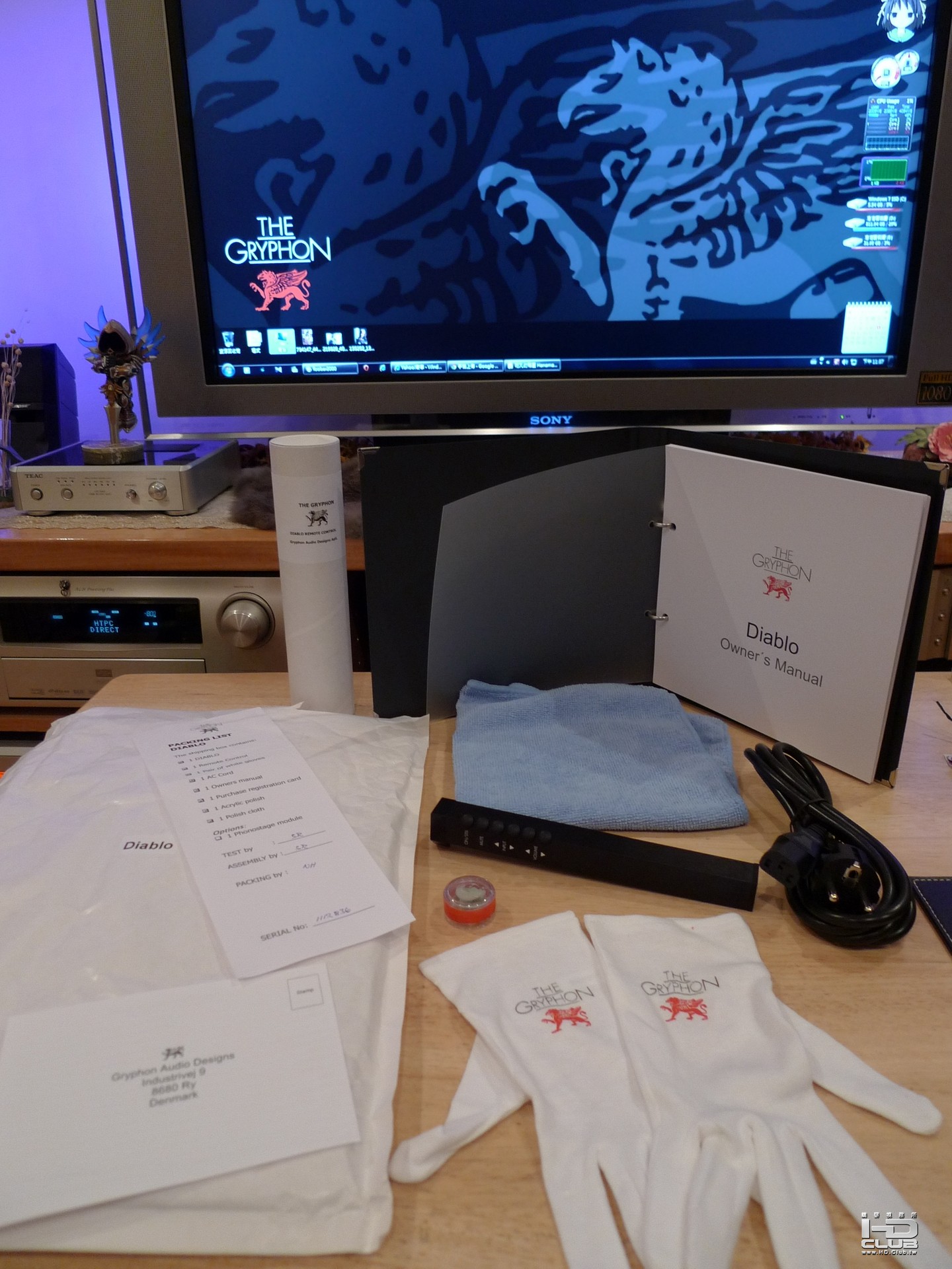

配件包...

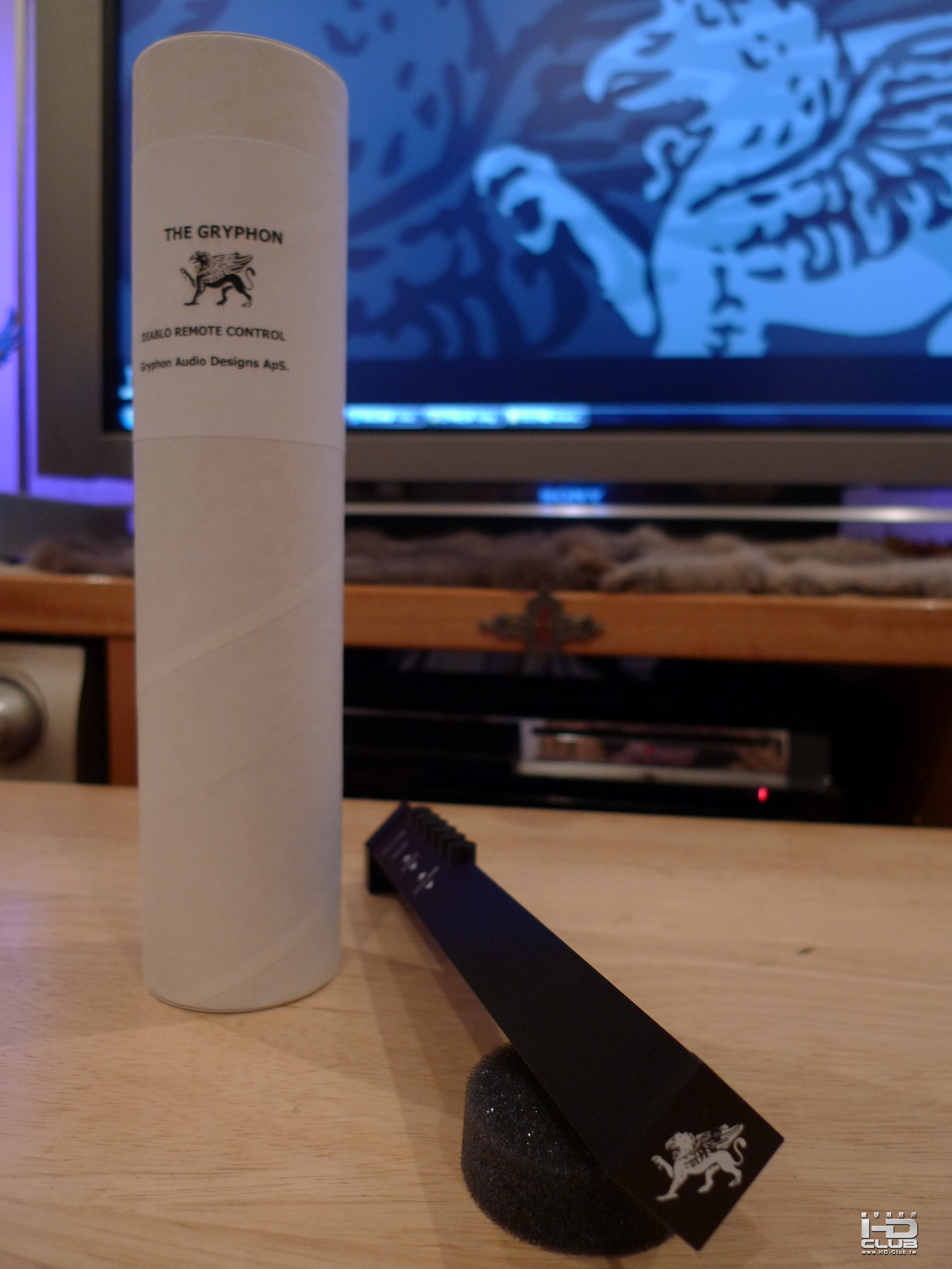

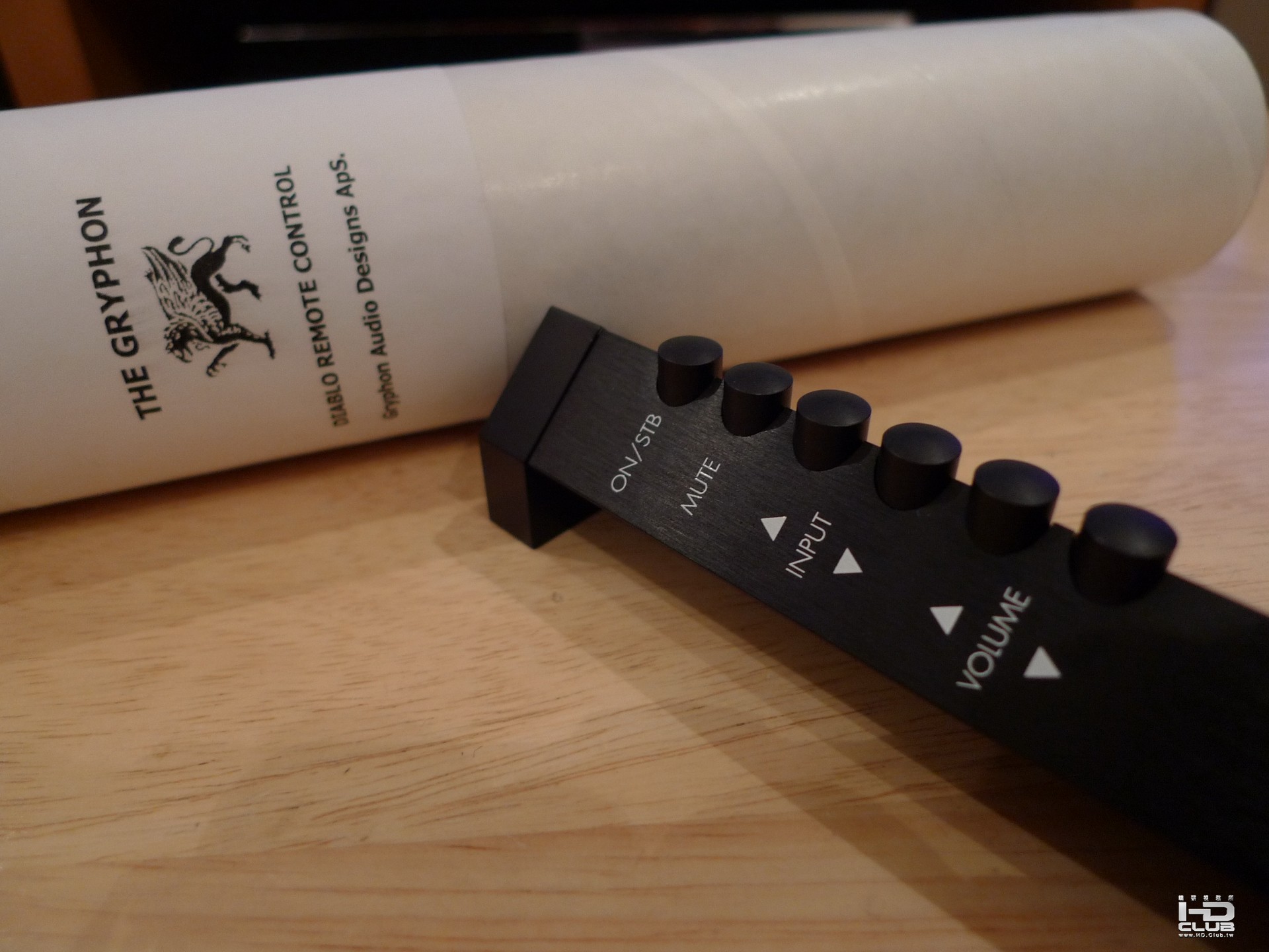

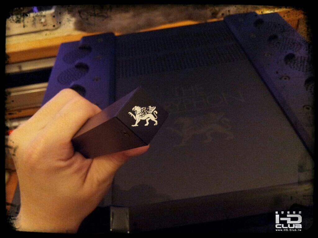

說明書手冊 / 回函 / 電源線 / 遙控器 / 擦拭布....
其中還有一小罐是 "丙烯酸酯擦亮劑(acrylic polish)" 是可以讓壓克力面板磨損打亮拋光的!
應該模型2000番號的研磨劑也差不多可以用...
據說這遙控器...公司貨報價竟要30000.....(我一個月薪水都不夠買)
圓筒上下有用海綿保護著....

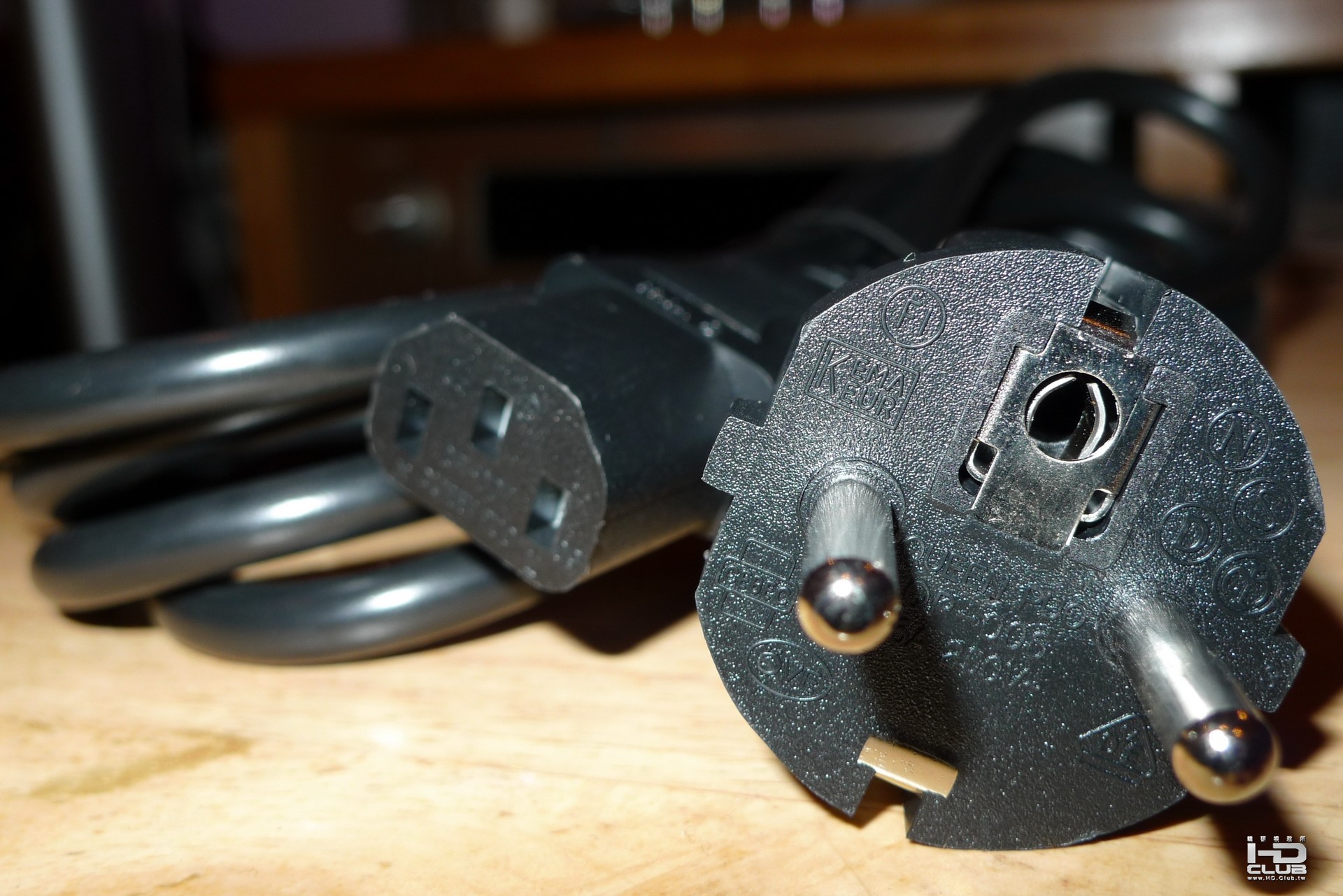

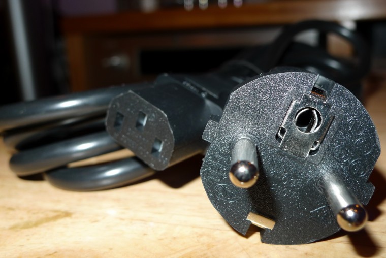

歐規電源線的圓形插頭

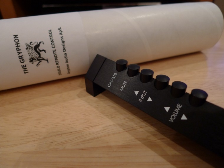

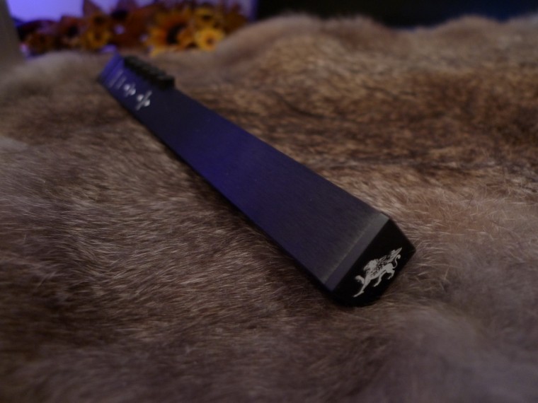

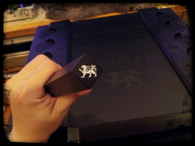

按鍵就這6顆簡單扼要....
握感一級棒...按鈕符合大拇指施力工學....

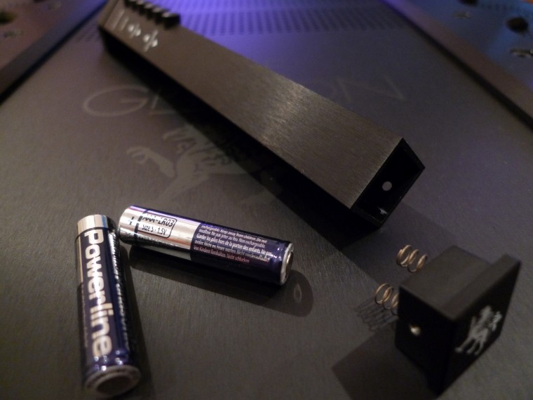

拿在手上很沉.....應該是我目前最重的搖控器 XD

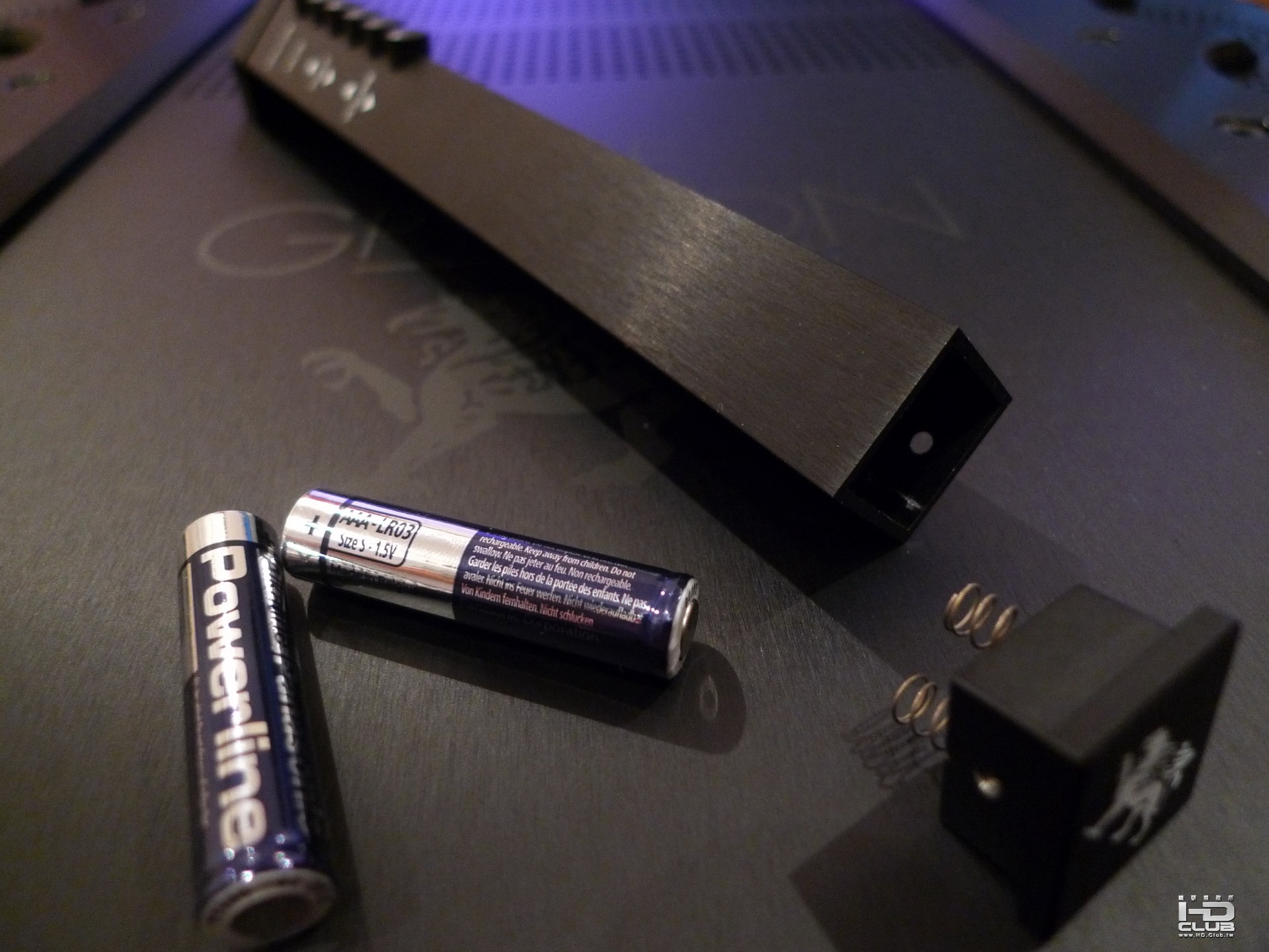

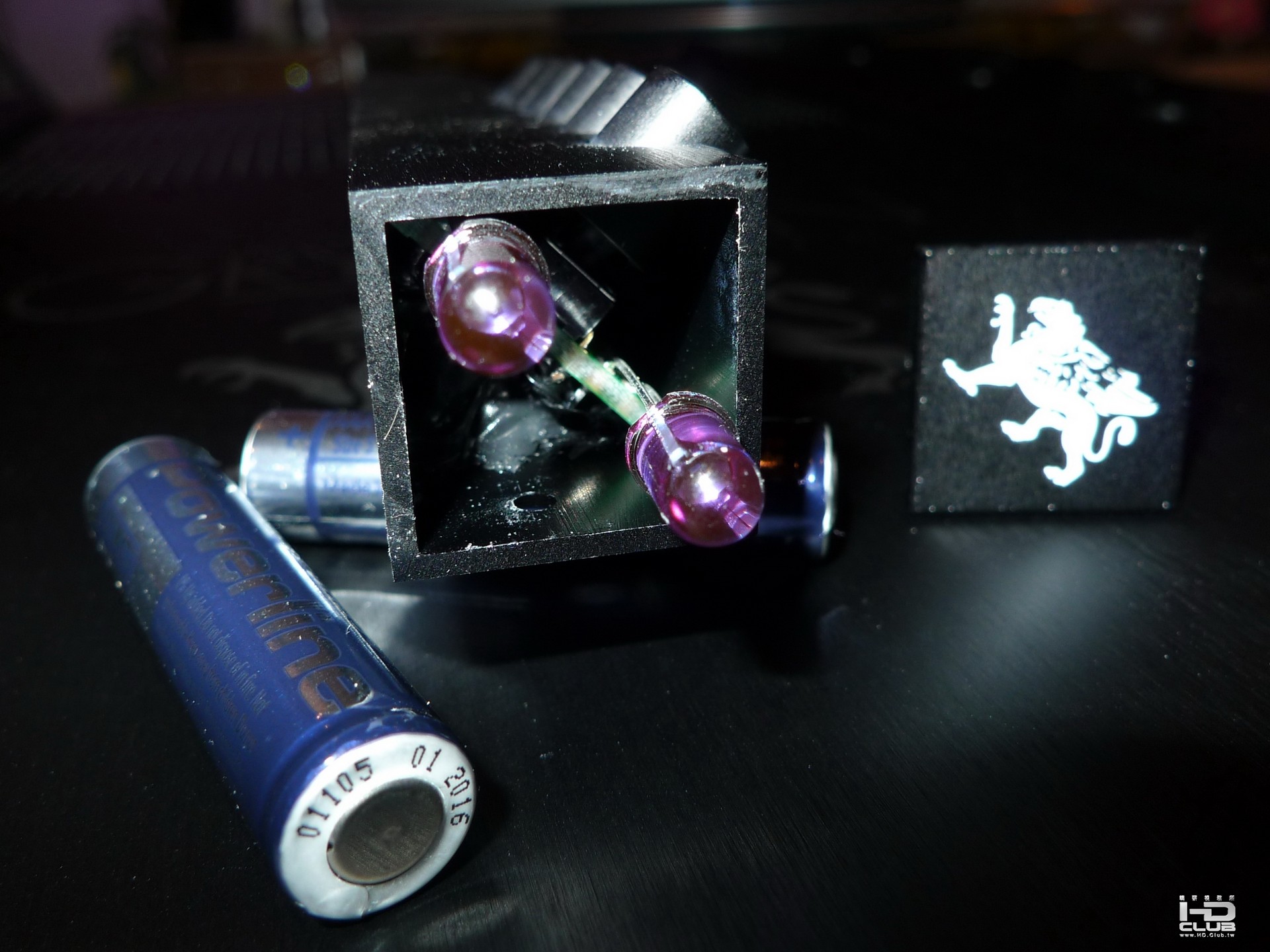

丹麥國內使用的3號電池....
拆~!  紅外線發射與接收器...

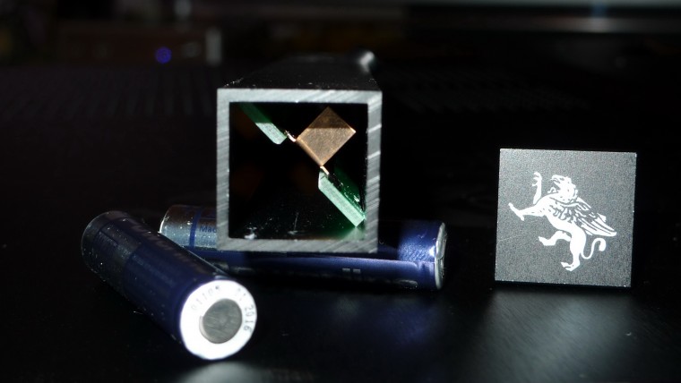

遙控器底部...看的到電池接點與機版....
整支是鋁製CNC髮線拉絲....

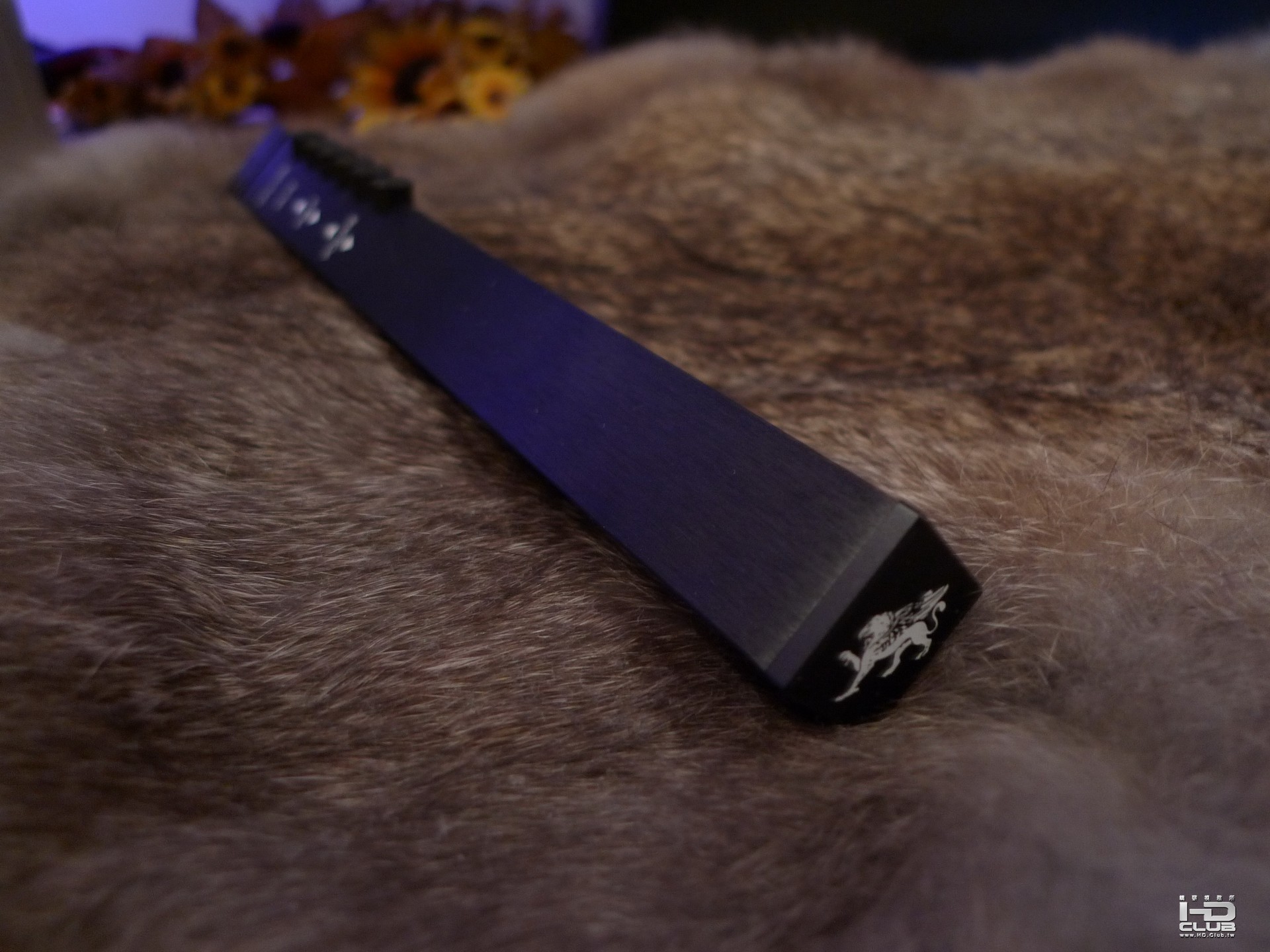

其實外型很簡單~但....質感與手感使用上就是很優~
女王也給他取了個名子..."

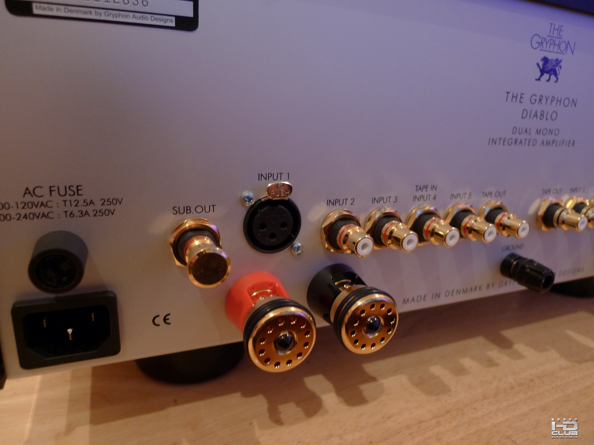

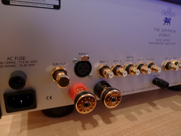

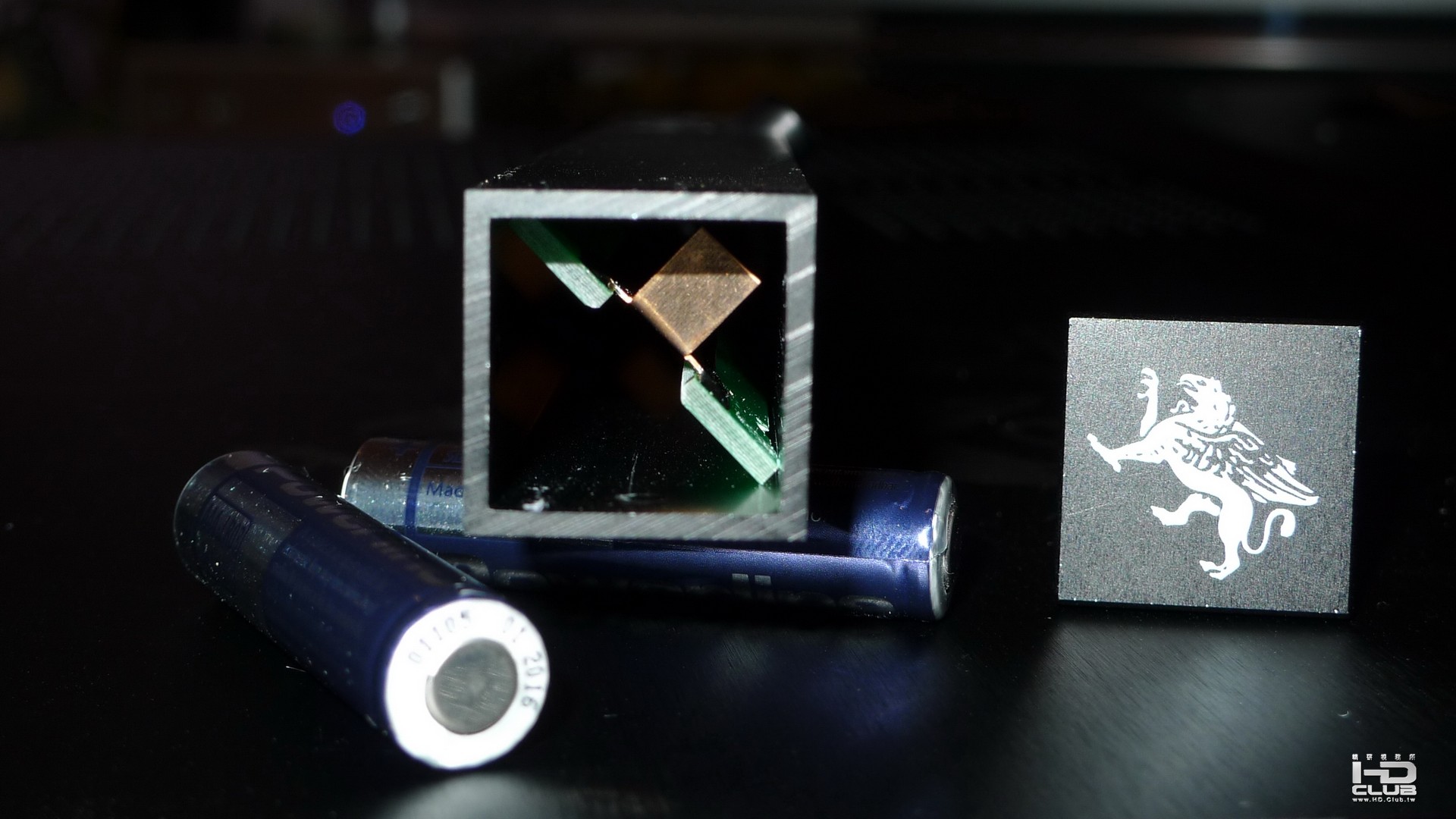

所有的RCA端子採用鐵弗龍絕緣鍍金....
平衡端子選用瑞士Neutric XLR元件

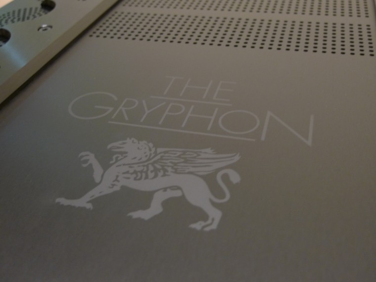

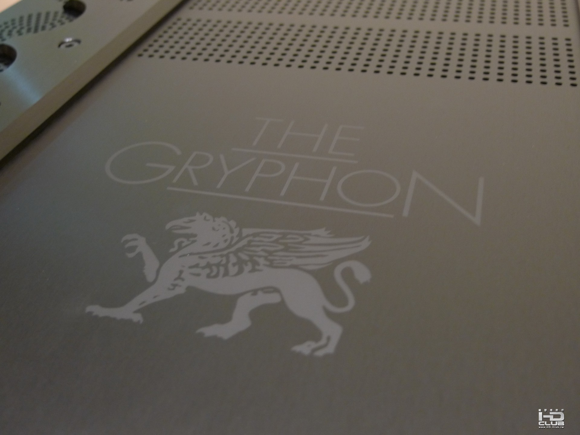

機殼蓋印上公司徽章

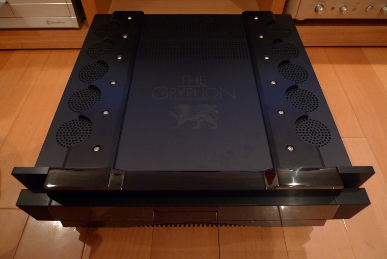

為了這隻獅子付出不小代價.....
即將脫下神秘面紗...

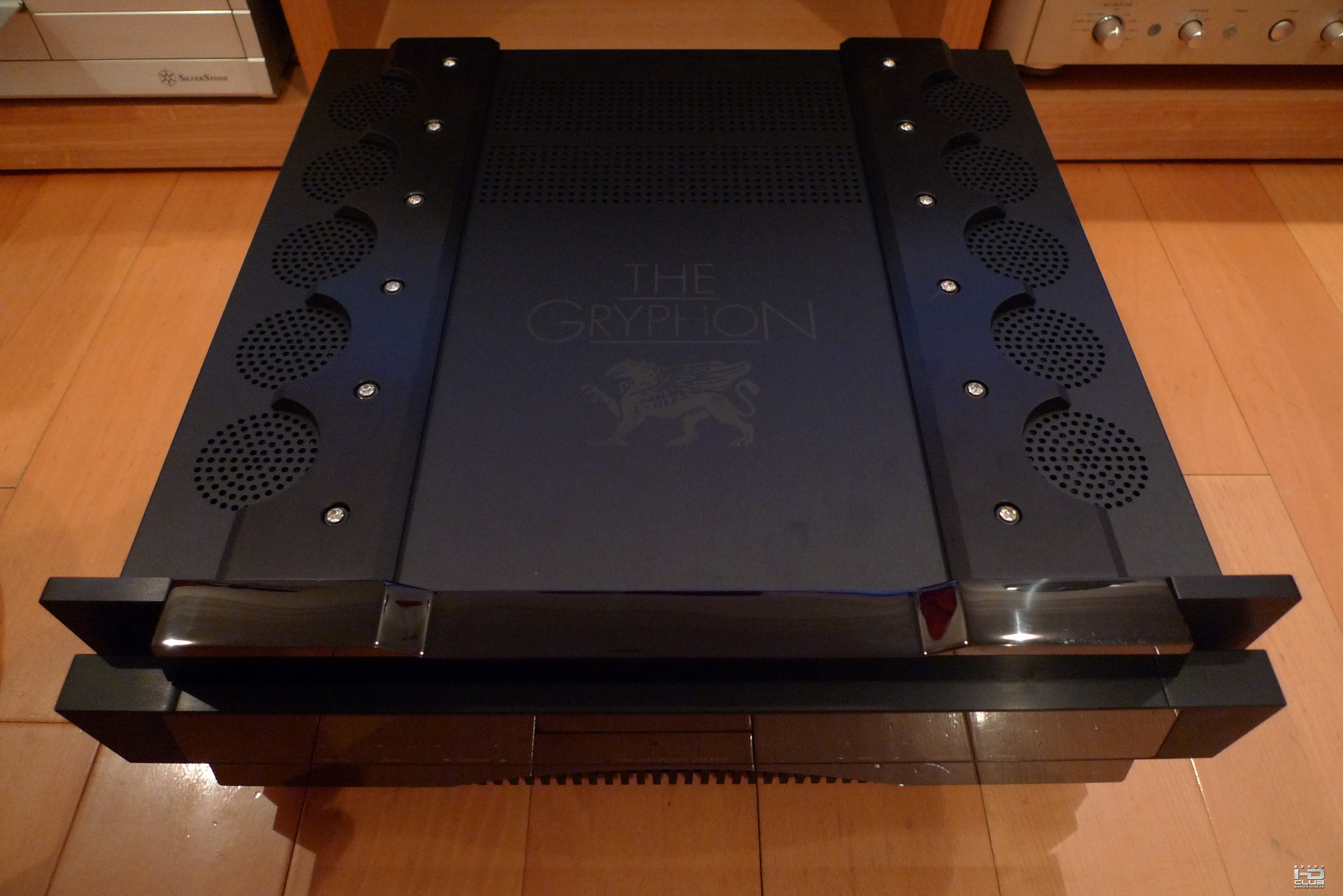

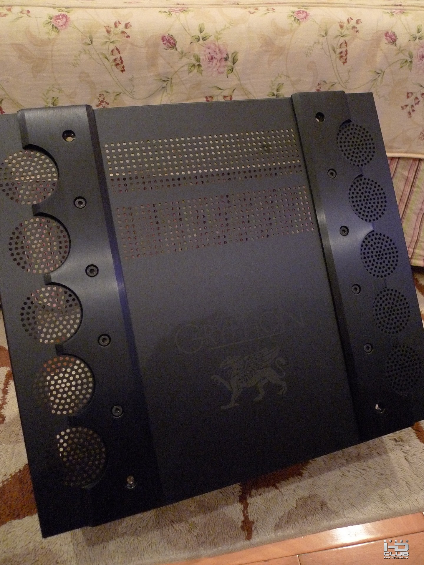

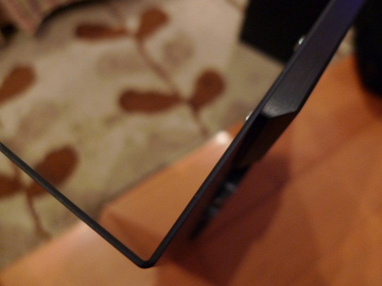

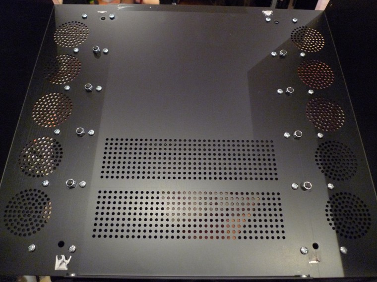

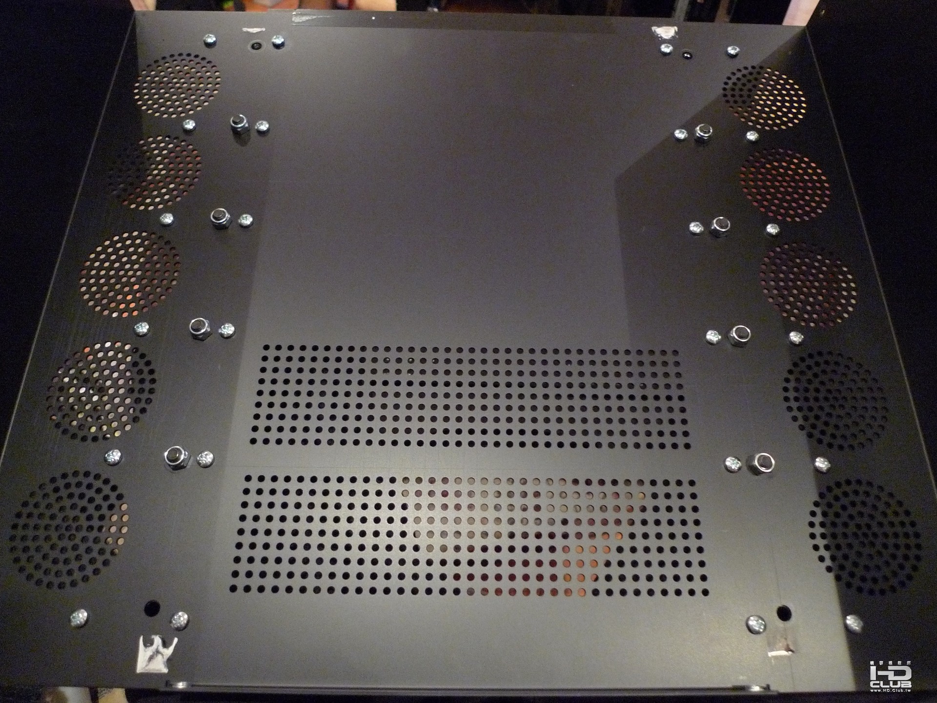

機殼上蓋.....整片去折 再加飾條....
不知道有沒有增加剛性制震效果還是純裝飾用~
機殼內部.....上面螺絲就是所飾條螺絲對鎖...
機殼厚度.....很硬不易扭曲...

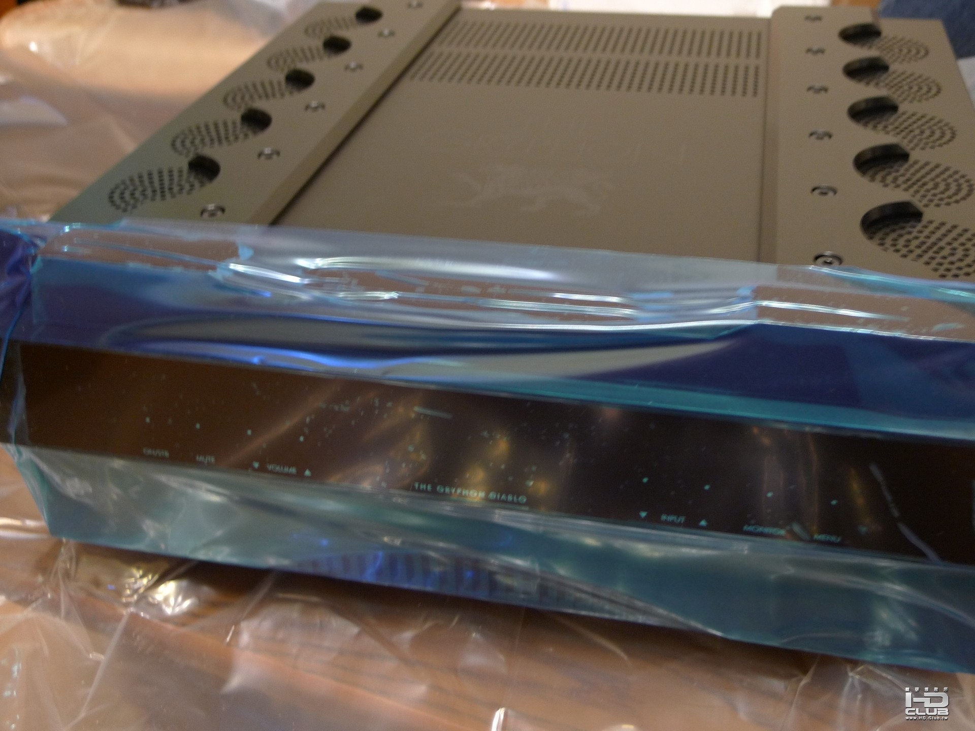

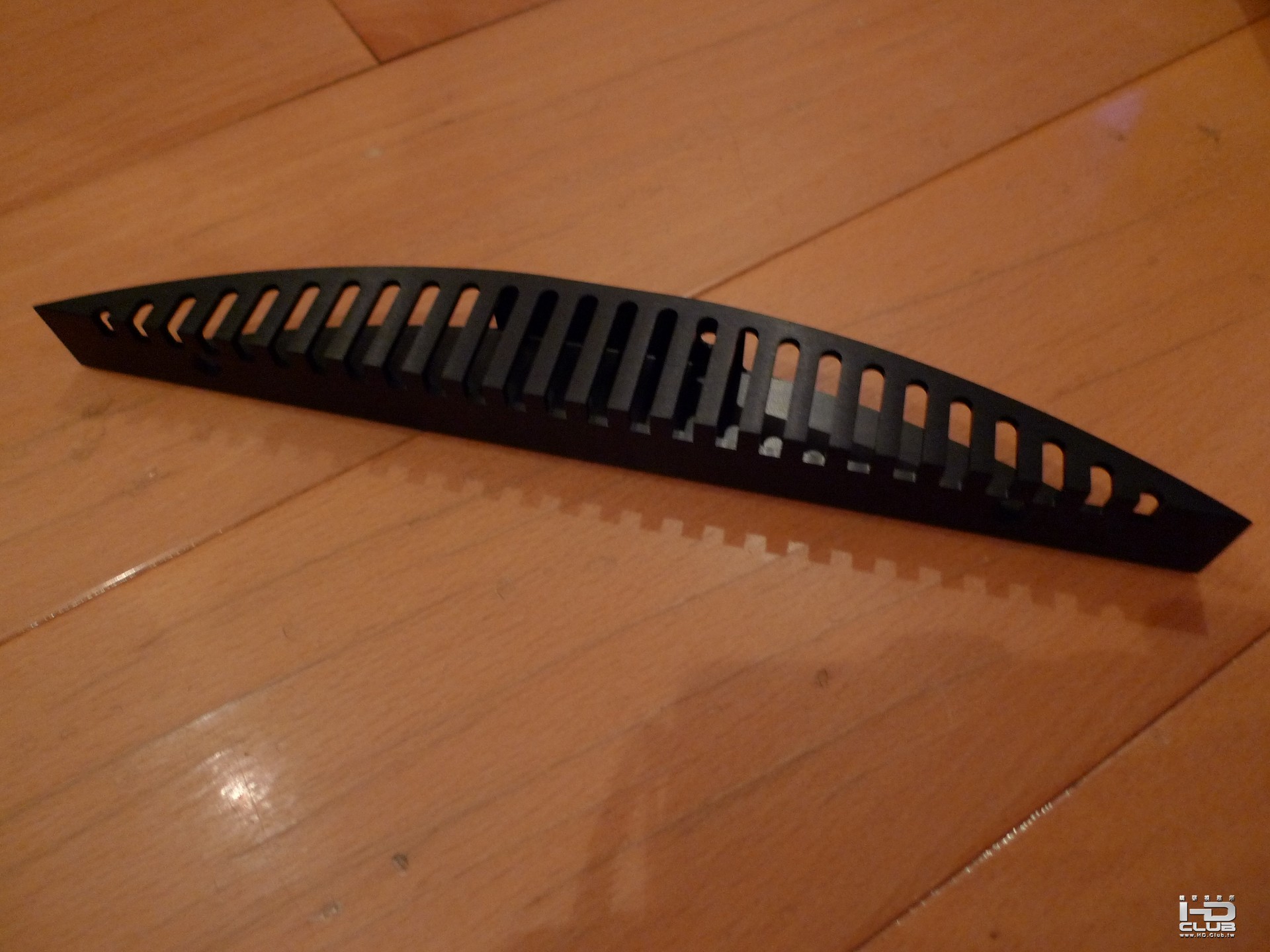

本以為是前方進氣孔...結果只是面板的下飾版......
別看這小小的...也是CNC洗出來~蠻有份量的

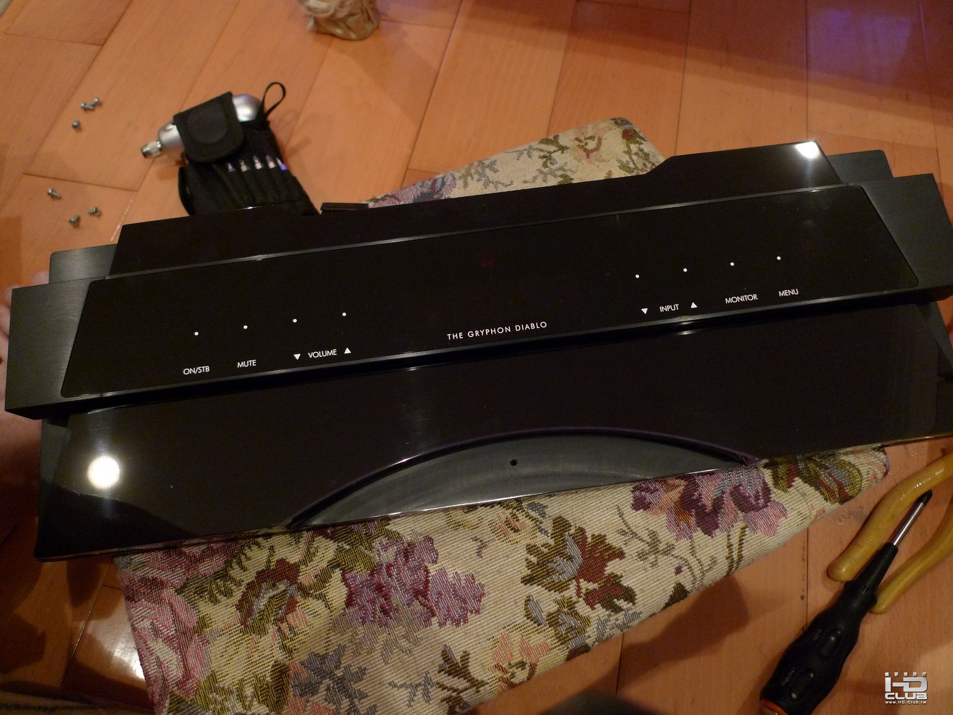

連面板也跟著......開箱~!!
由於採用微電腦控制,可以自由為各檔位命名、調整檔位音量、開機預設音量大小、AV設定等等...
其中AV設定可以跳過Diablo的前級線路,讓Diablo變成多聲道環境下的後級塑膠面板和鋁塊組合成...
上面許多小白點就是觸碰控制按鈕....按下時會有類似"離類"的機械尬拉聲........而這塊...超級重~!!!!!!!!!

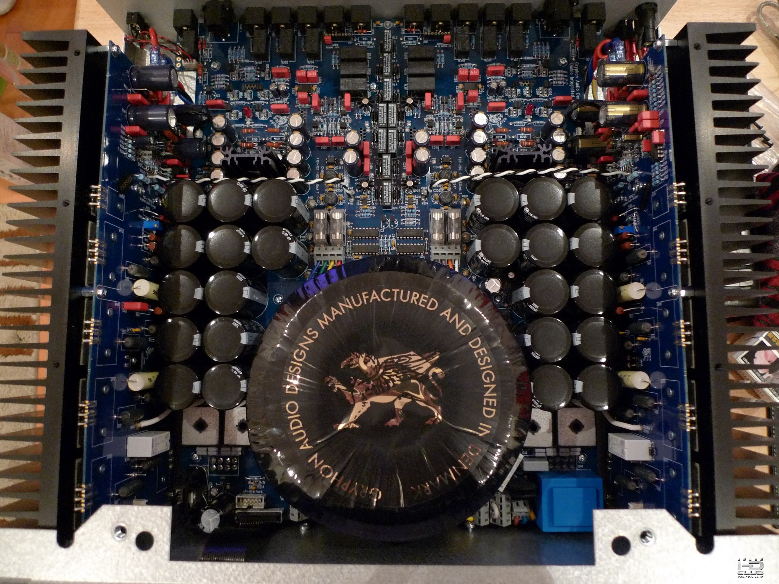

重頭戲來了.....拆~!
Gryphon在Diablo上面,首度採用全新以微電腦控制的50級音量控制,在聲音路徑當中,
只有使用幾個極為精密的Welwyn電阻,新設計的音量控制器達到了設計團隊極為滿意的透明度,左右聲道的平衡度也非常高

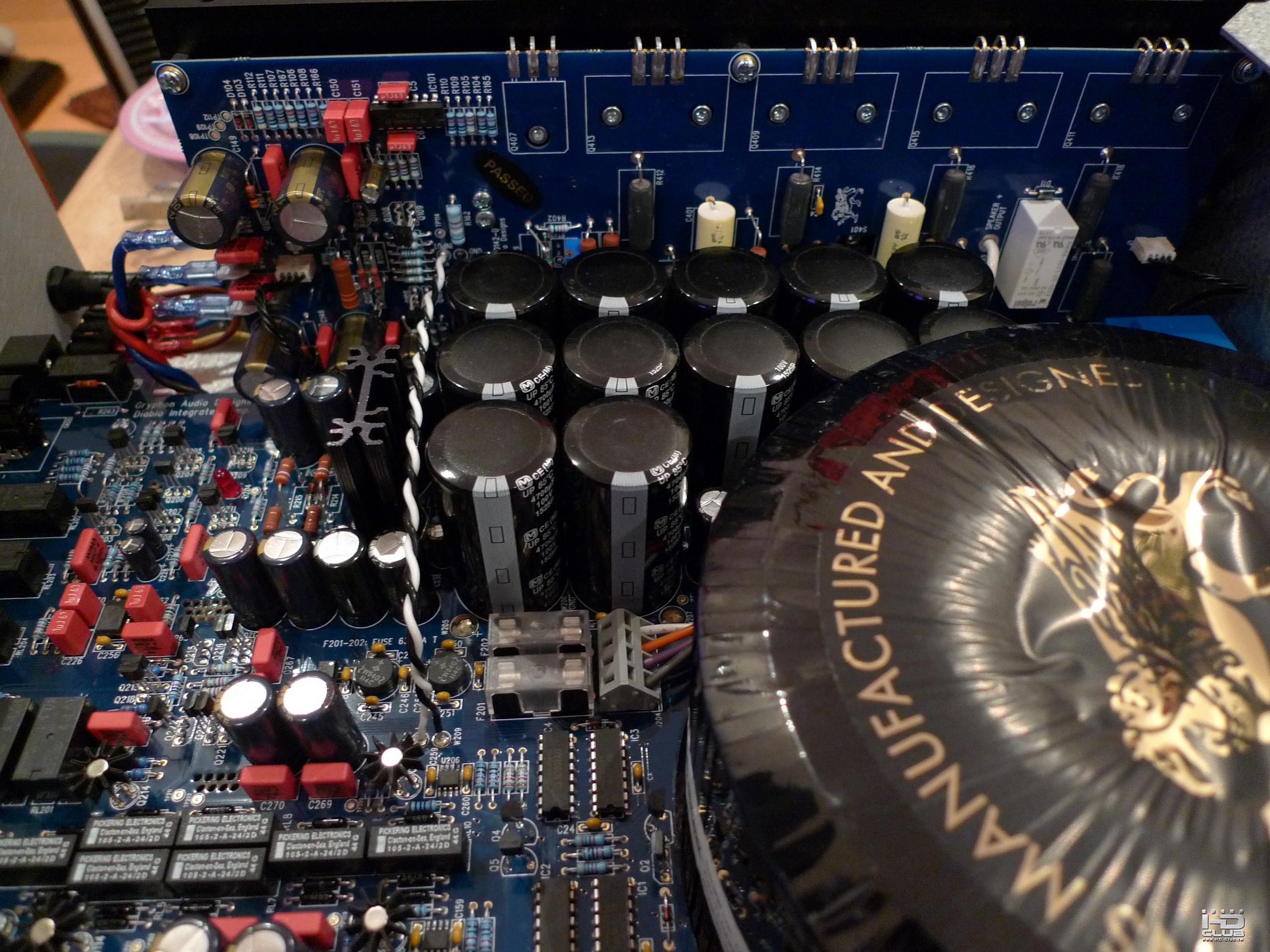

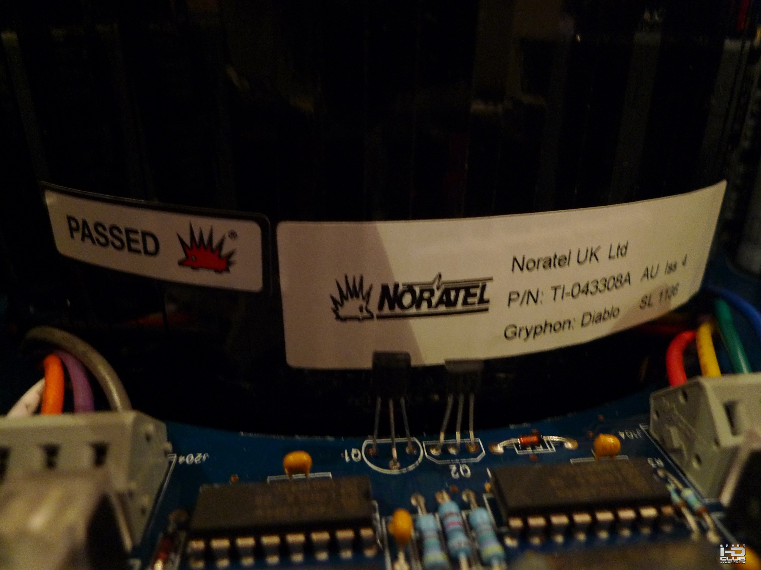

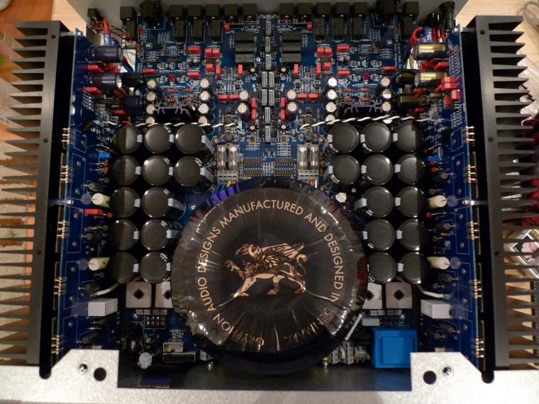

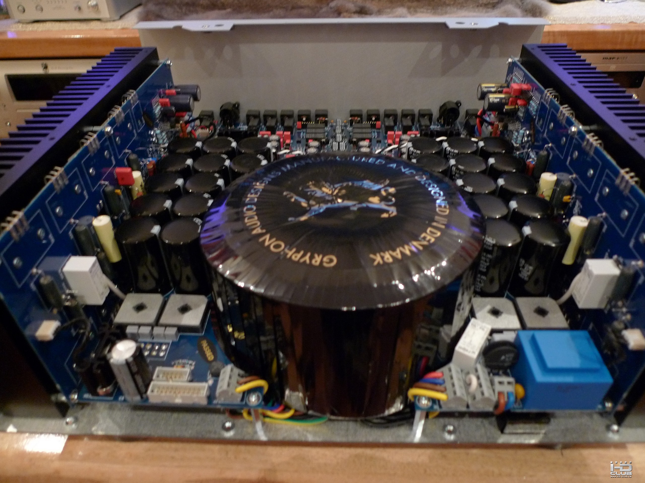

除了機殼...此機最重的就是這顆超大環形變壓器...
裡面內部零件左右完全對稱....

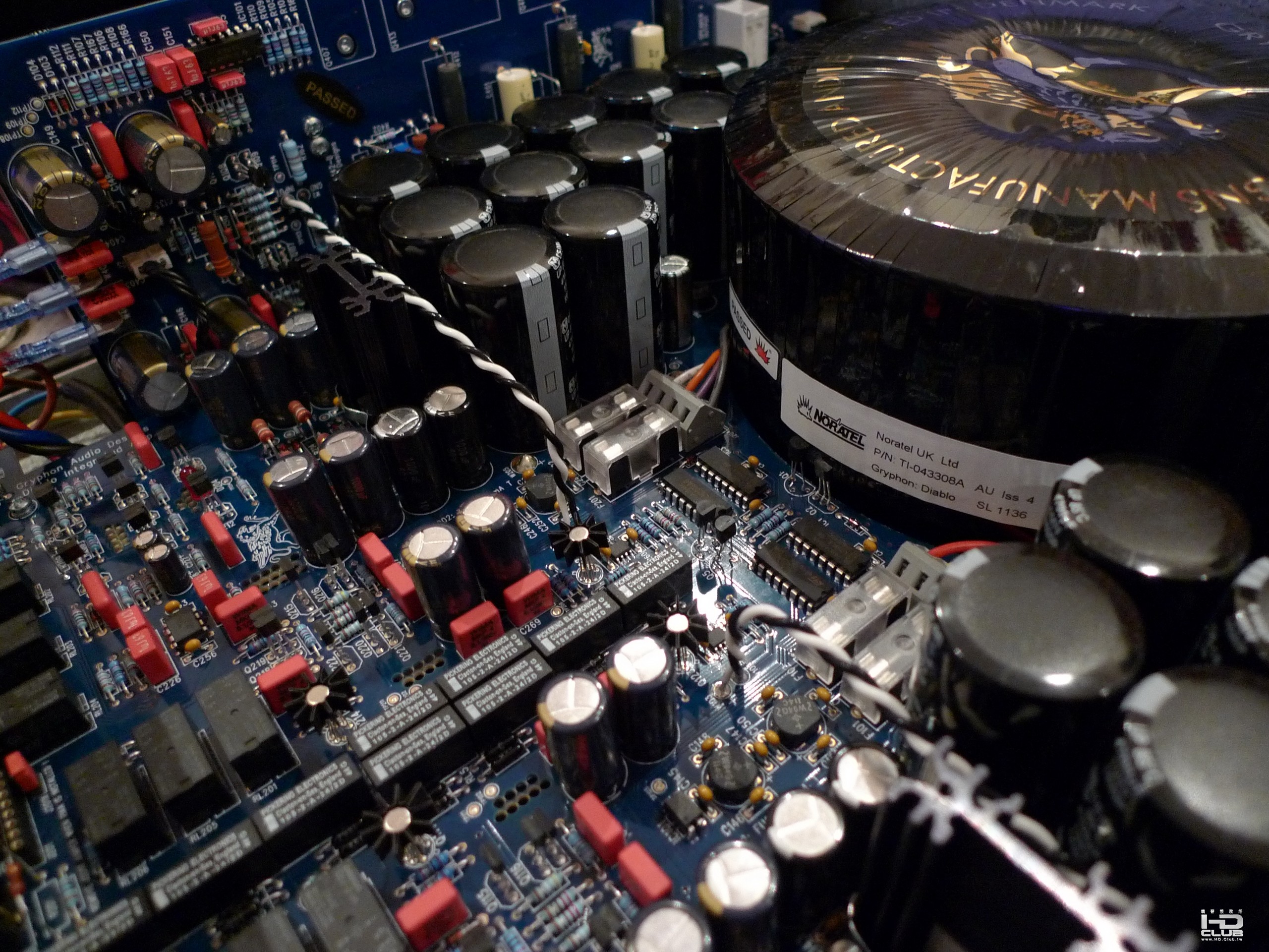

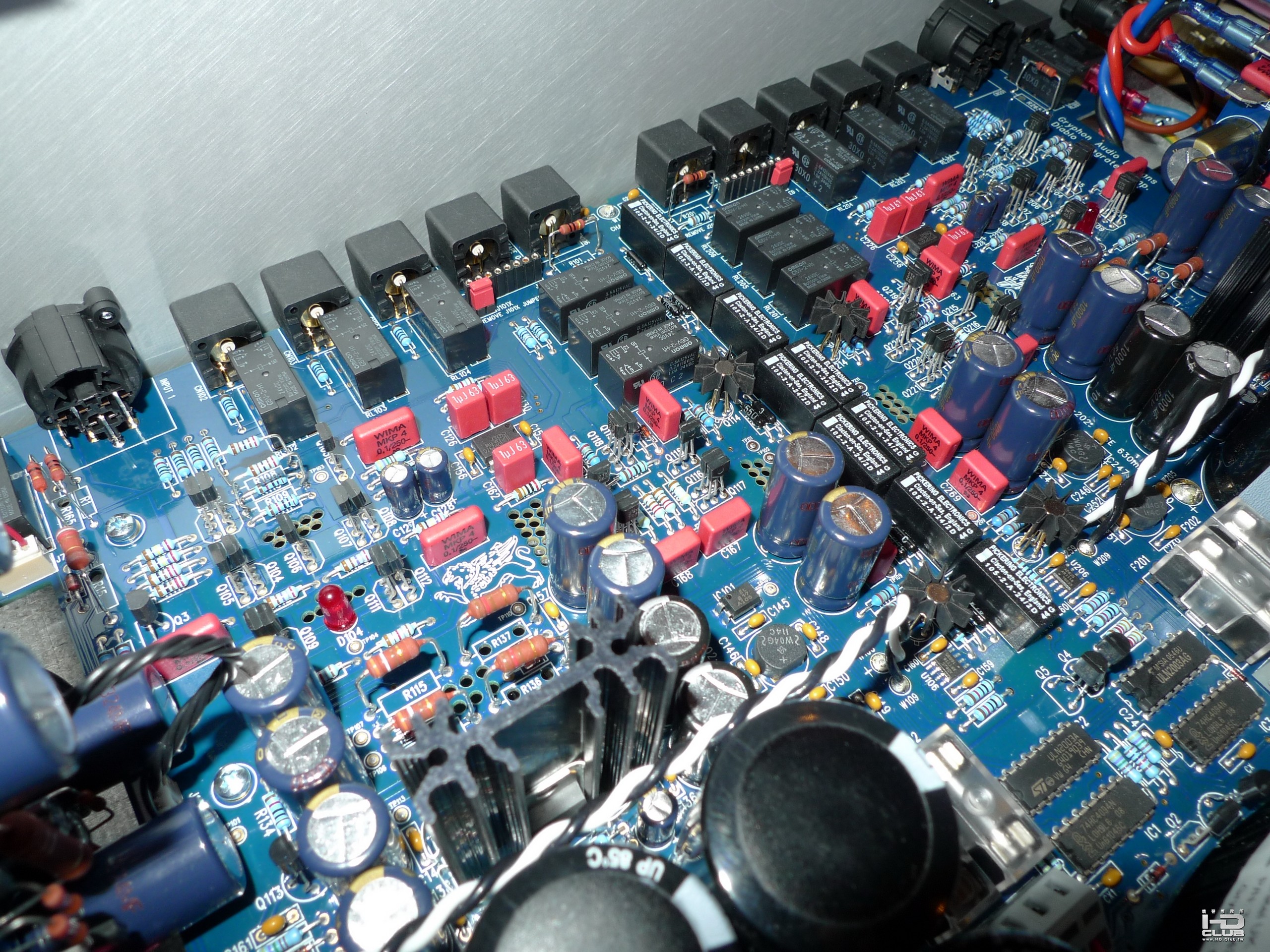

直接將輸出/輸入端子直接銲在線路板上,沒有另外的機內配線連接  機板採用軍規雙面105my的銅箔印刷電路板,
機版也印上LOGO....
所有的RCA端子採用鐵弗龍絕緣鍍金,平衡端子選用瑞士Neutric元件

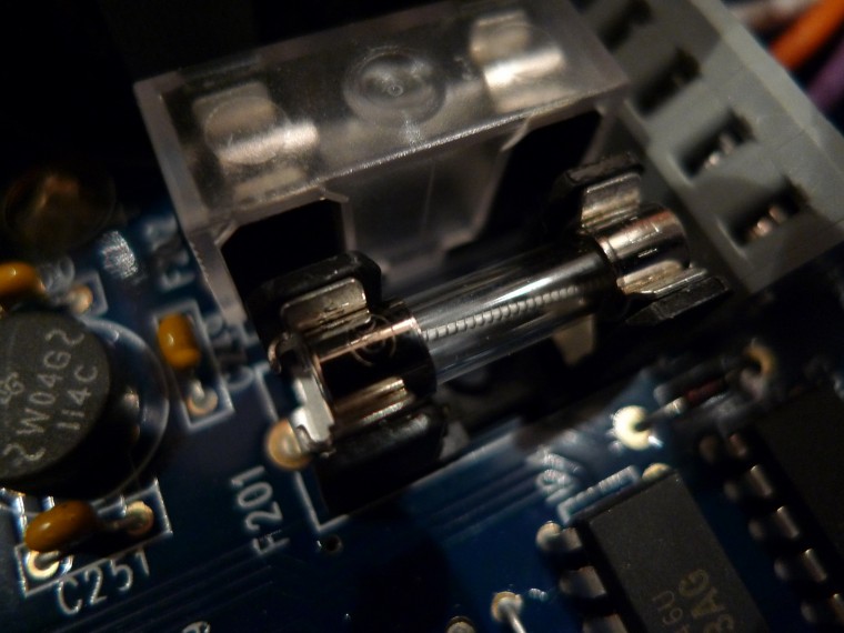

內部有4個電路板的保險絲

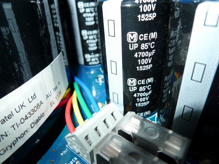

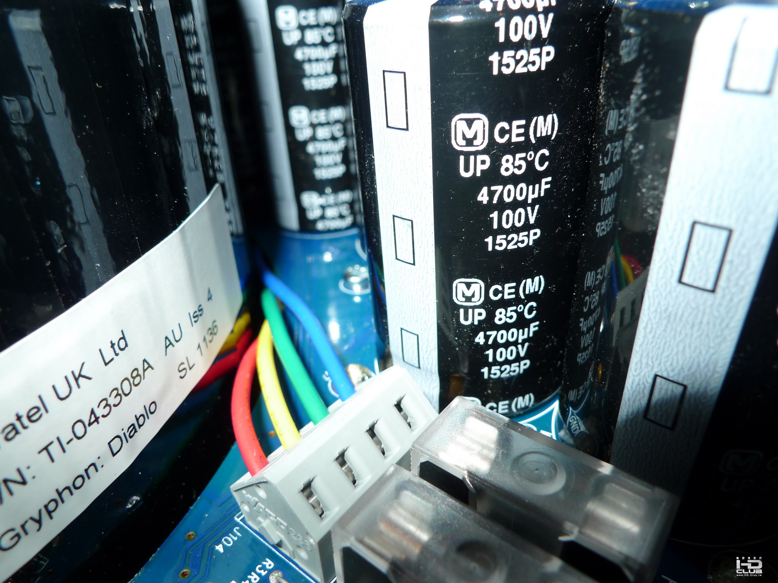

每個聲道各使用12只4700μ的濾波電容,使用較小的電容反應速度較快,
數量增加則是為了應付大動態時的供電,兼顧速度與供電能量兩項需求...
此機最重要的心臟.....變壓器
供電給機版接頭始端....
保護機器的保險絲~規格為慢熔 / 長度30mm...
蓋子在被板後面...更換或是升級保險絲蠻方便的不用拆機
100-120V...AC: T12.5A 250V
200-240.....AC: T6.3A   250V

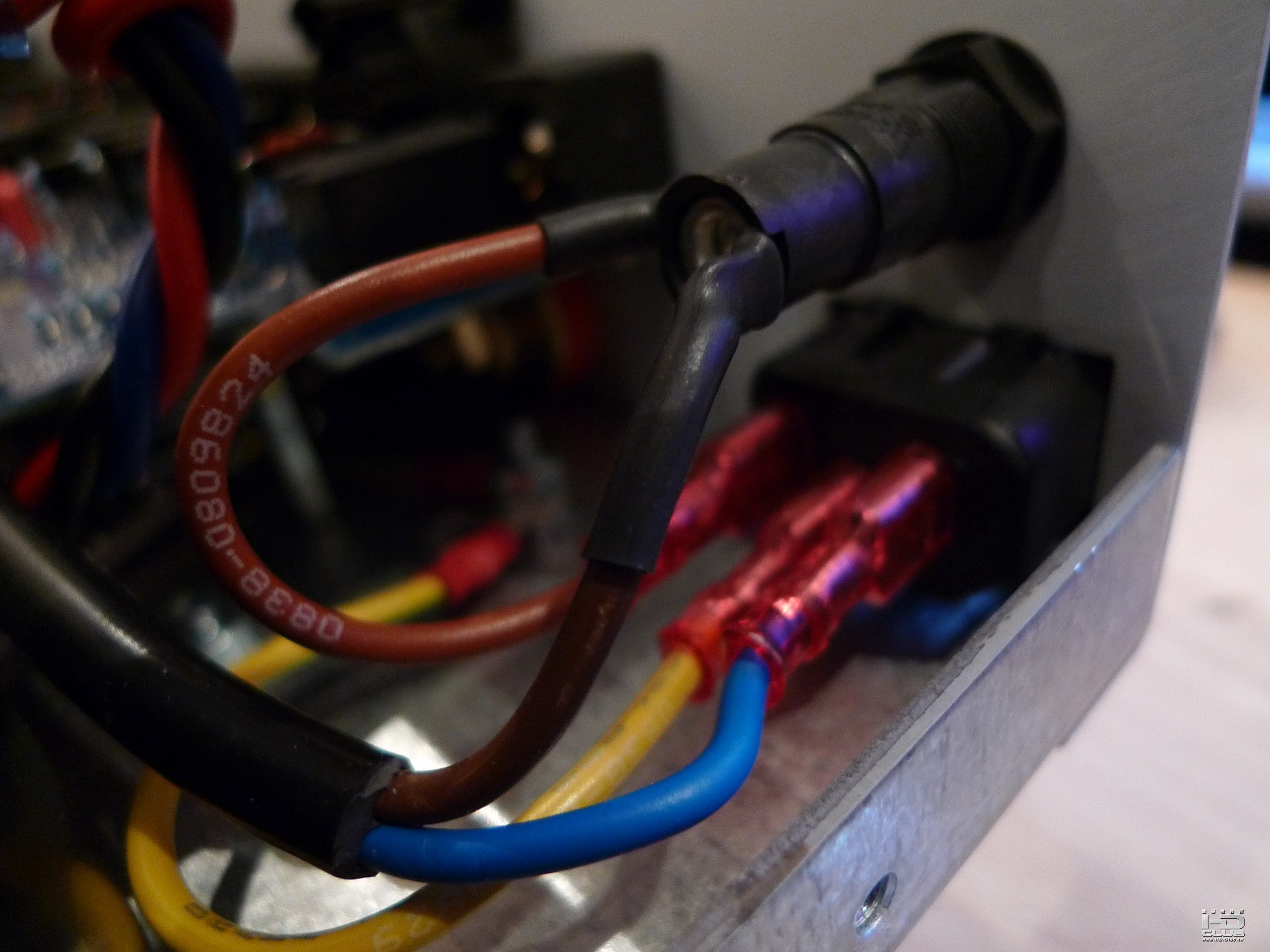

電源總開關藏在底部...

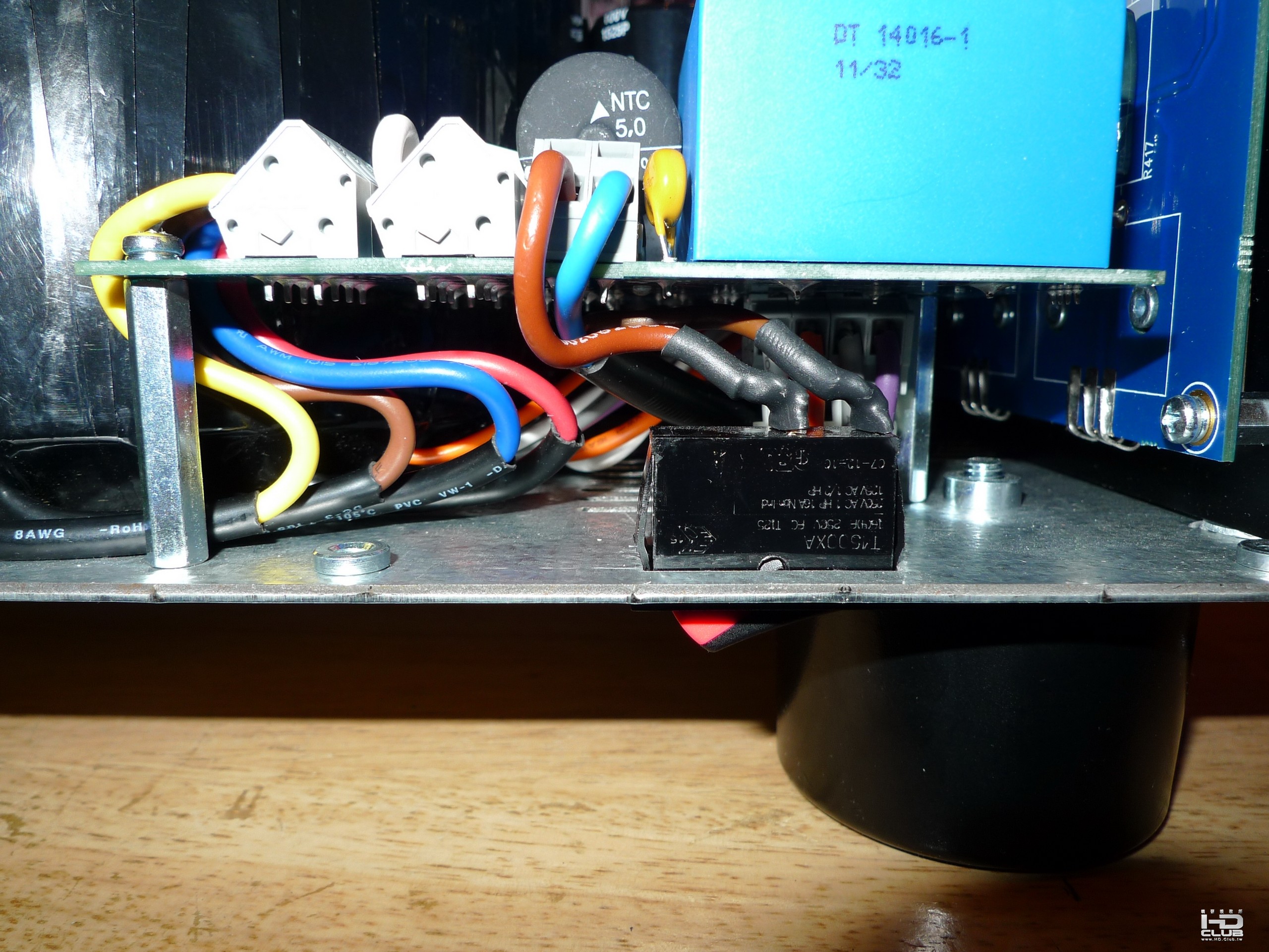

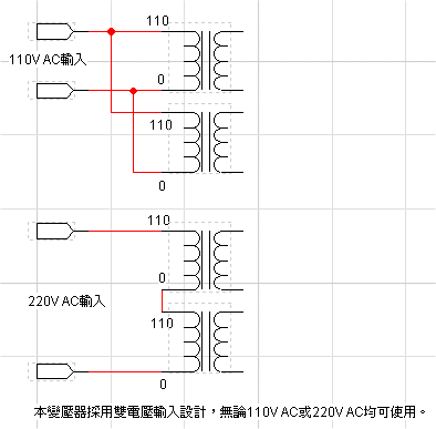

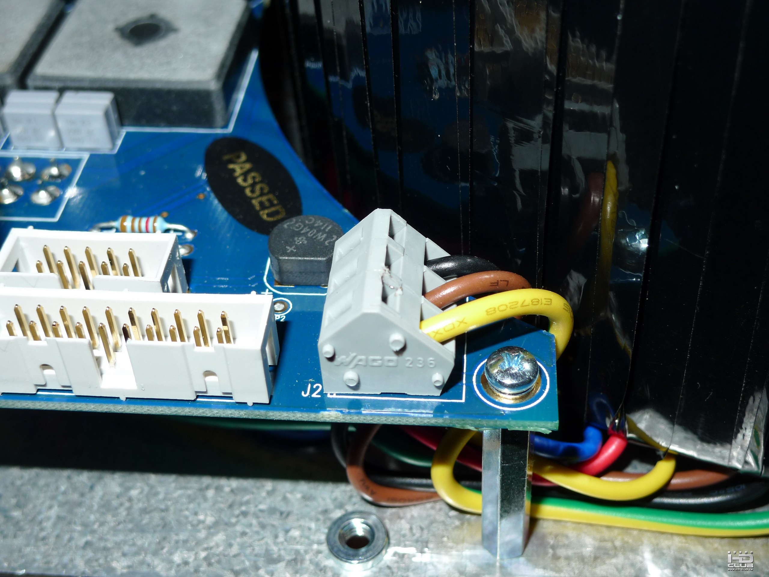

所以也等了近2星期....因為丹麥當地是220V想說用冷氣供電就好
但是做了功課之後也請教版上藍稜兄...
才知道台灣一般居家是兩條正反相的110V...而丹麥是單條220V
除非我家有工業用380V來跳單條220不然聲音相位一定不正確
這顆變壓器是110 & 220共用變壓器   還想說只要跳線和換保險絲就好

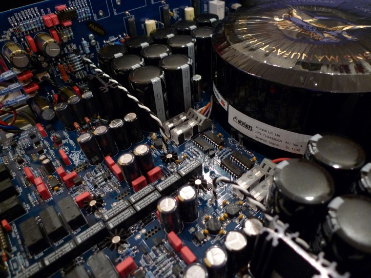

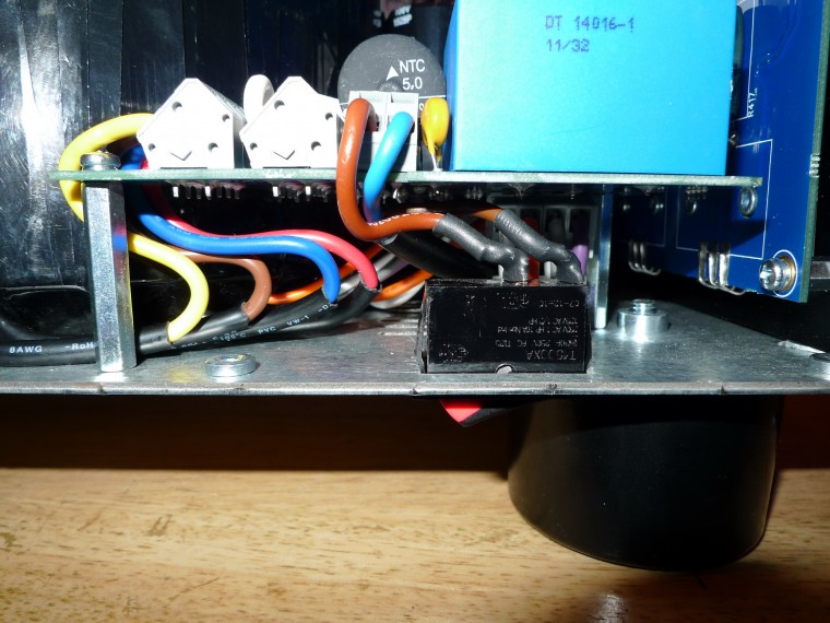

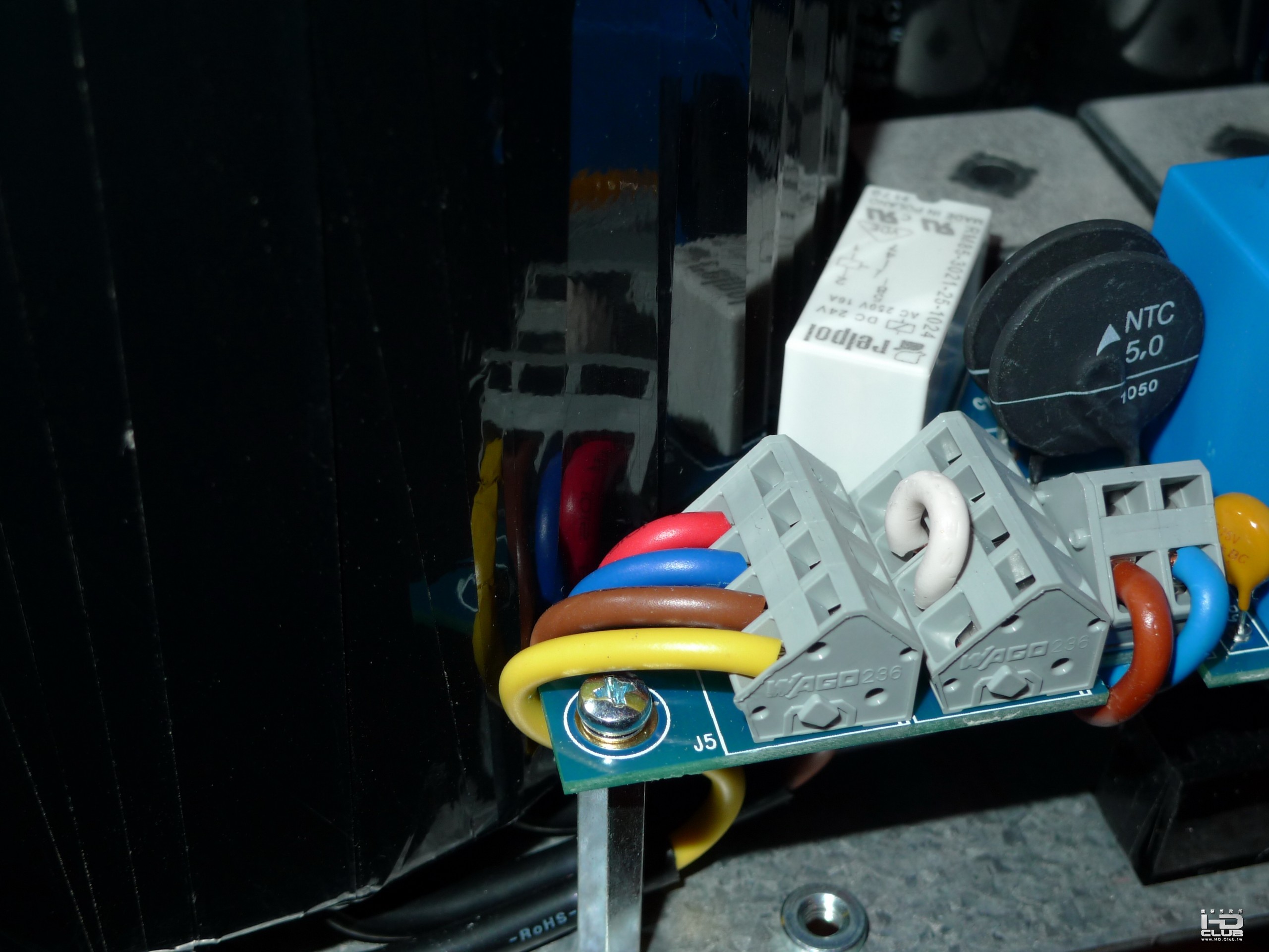

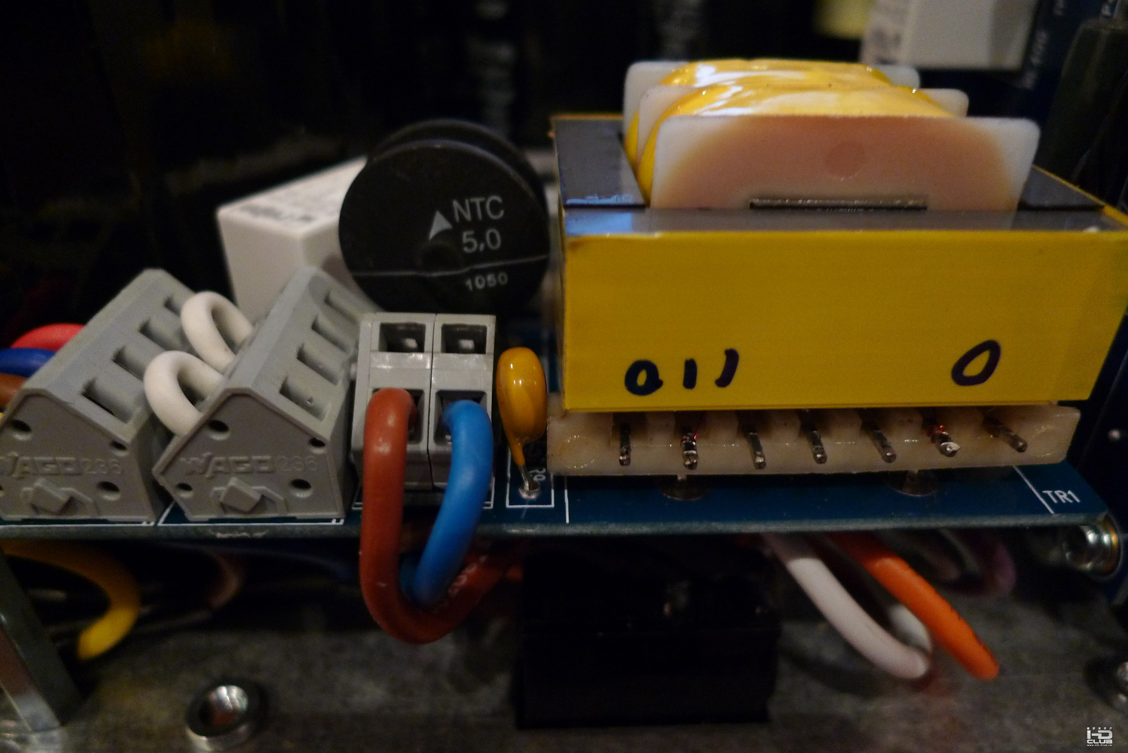

沒想到做了功課之後才知道....這台有2個變壓器...@@"
一個環形 另一個是面板變壓器

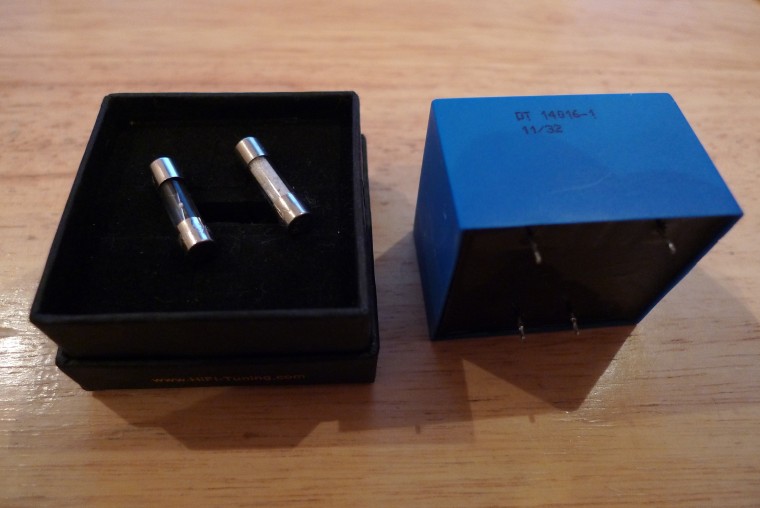

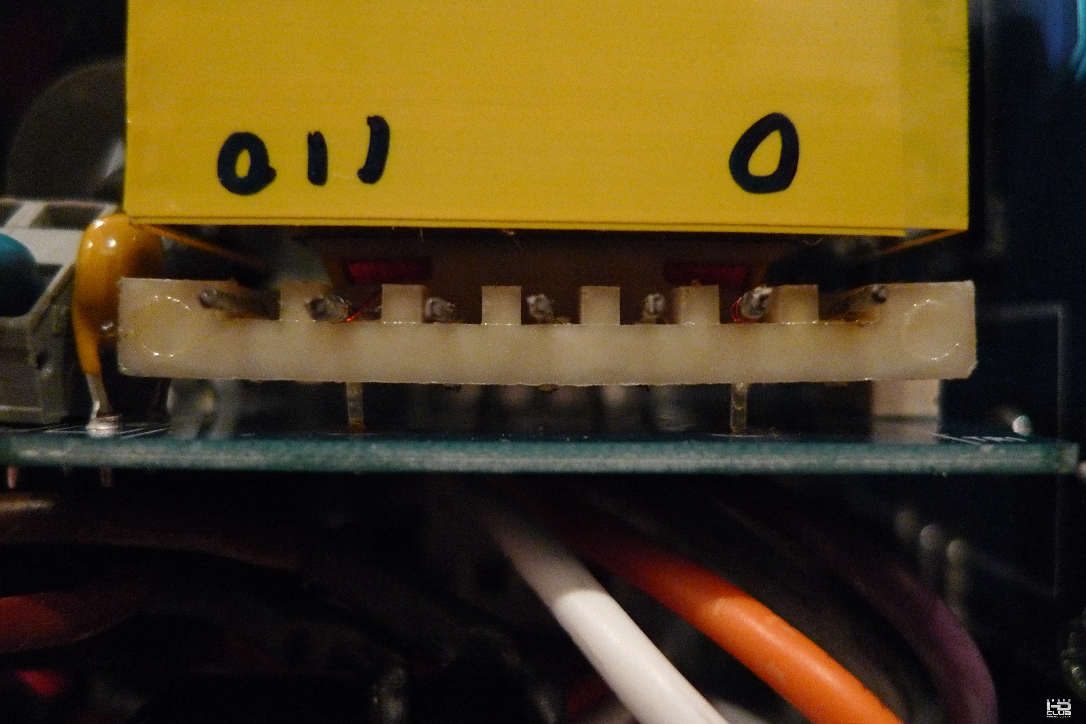

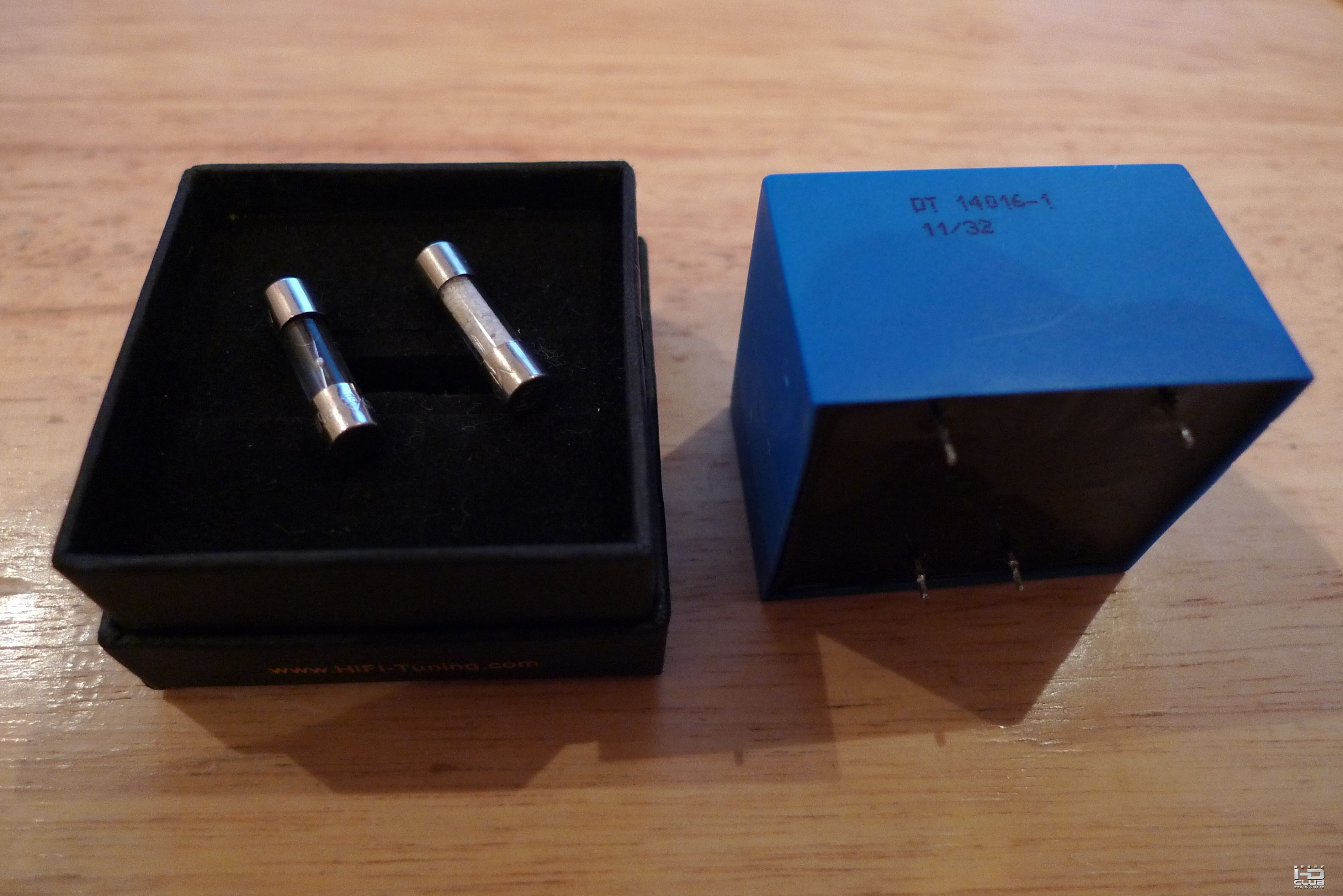

小弟沒車只好硬著頭皮直接騎車載著機器去給"醫術高超的密醫"改電壓
如果使用現成同規格110V的變壓器是要用接線到機板 然後變壓用黏的
而原廠是針腳直接和在機板 在一番討論之下師傅願意幫我去訂做變壓器直接用針腳方式焊上去
(剛好跨週六日再加上工作天~所以又等了快一個星期...~"~)
而當中也沒忙著...(右邊藍色是原廠面板220V變壓器)

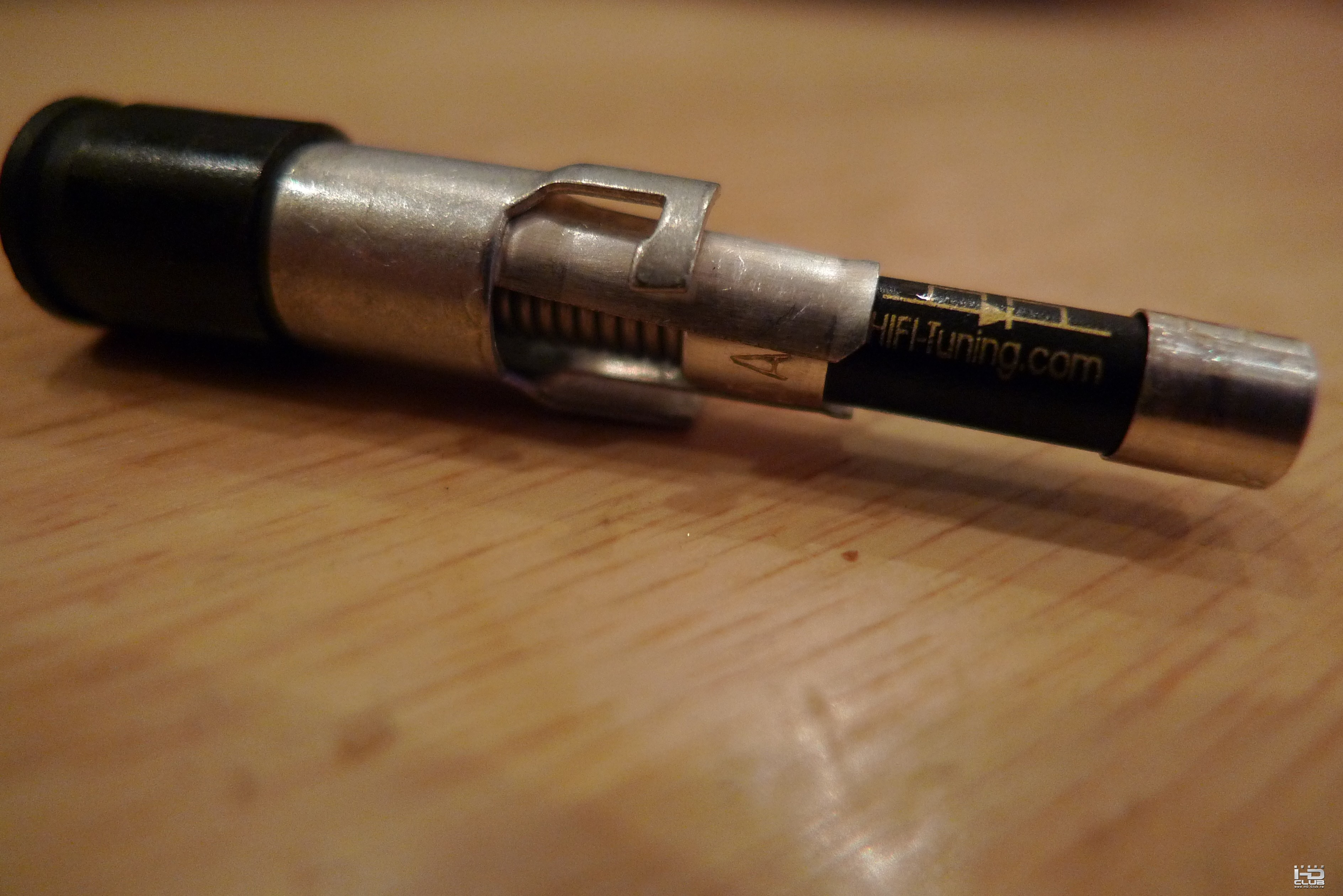

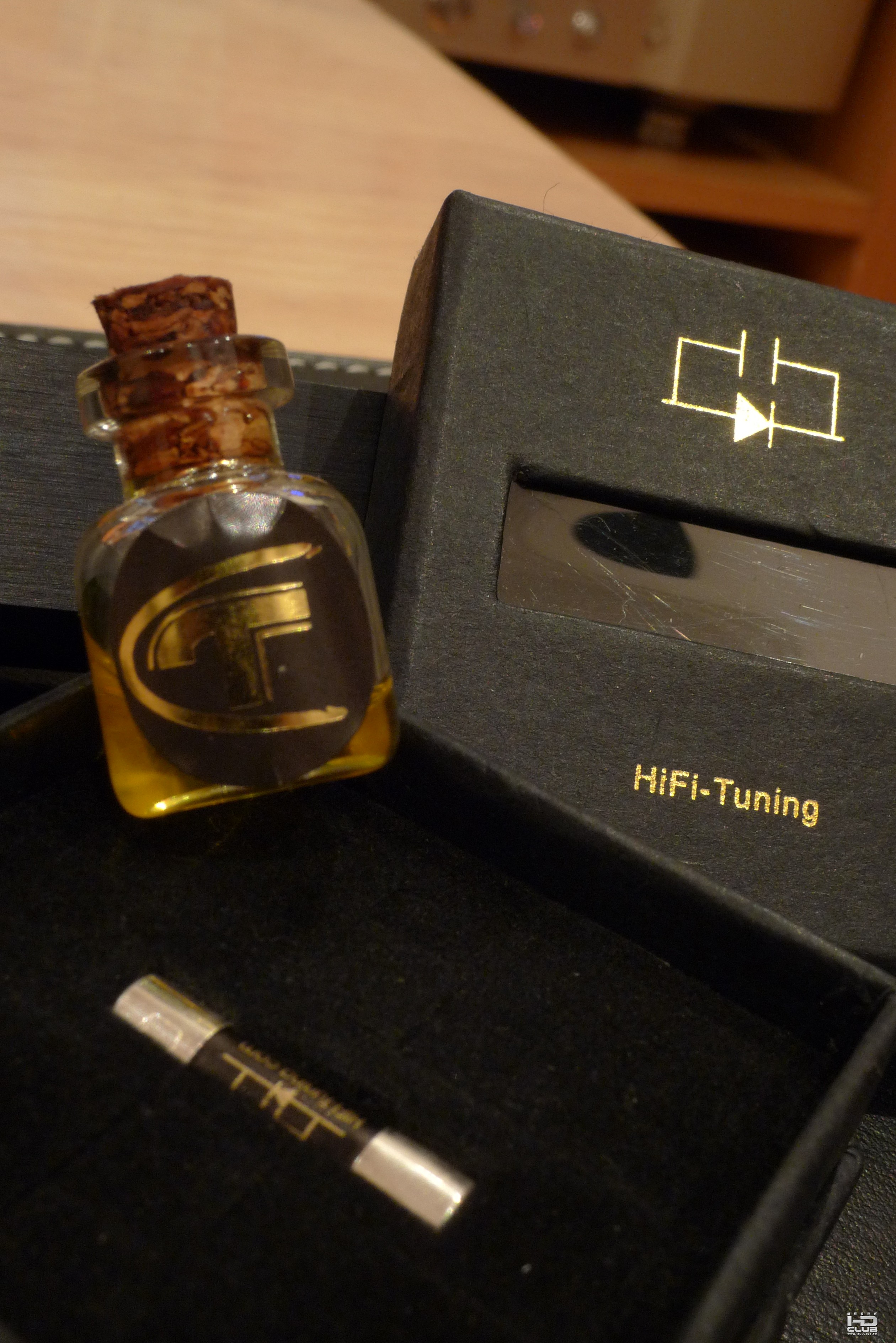

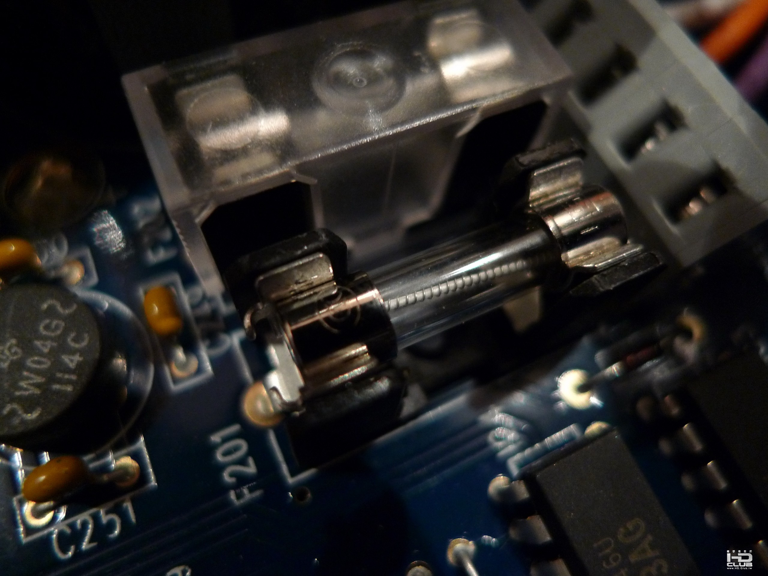

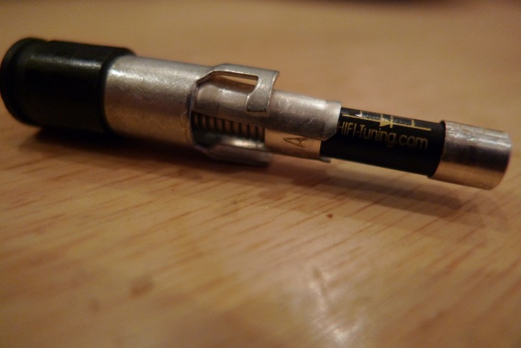

如果一台要價那麼貴卻被封印在"保險絲"上...那還真的點是白買了~
好啦..我又花了3~4天一直爬文章後直接攻頂...因為這是我唯一買得起最HI-END的無痛零件
這德國廠牌有3個等級其中想入手的金版不好買到因為似乎停產~(喜歡暖聲)
所以不比也不考慮就訂了下去...看來老天注定...不好買的規格竟然這牌子有110V用的相同規格
(只是.....哀~又等一天)

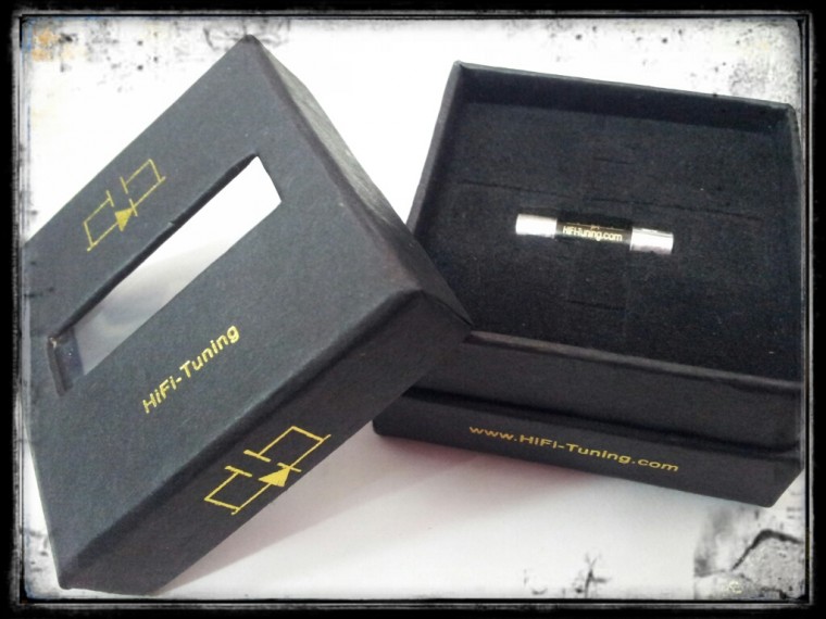

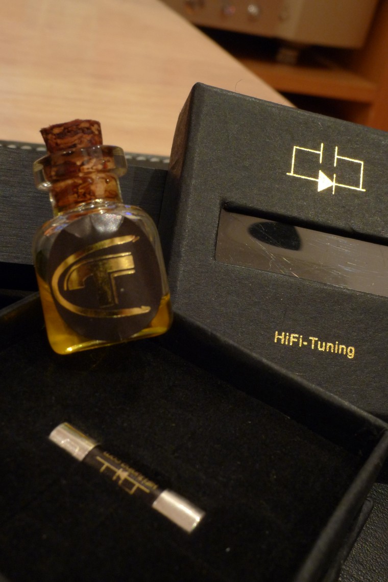

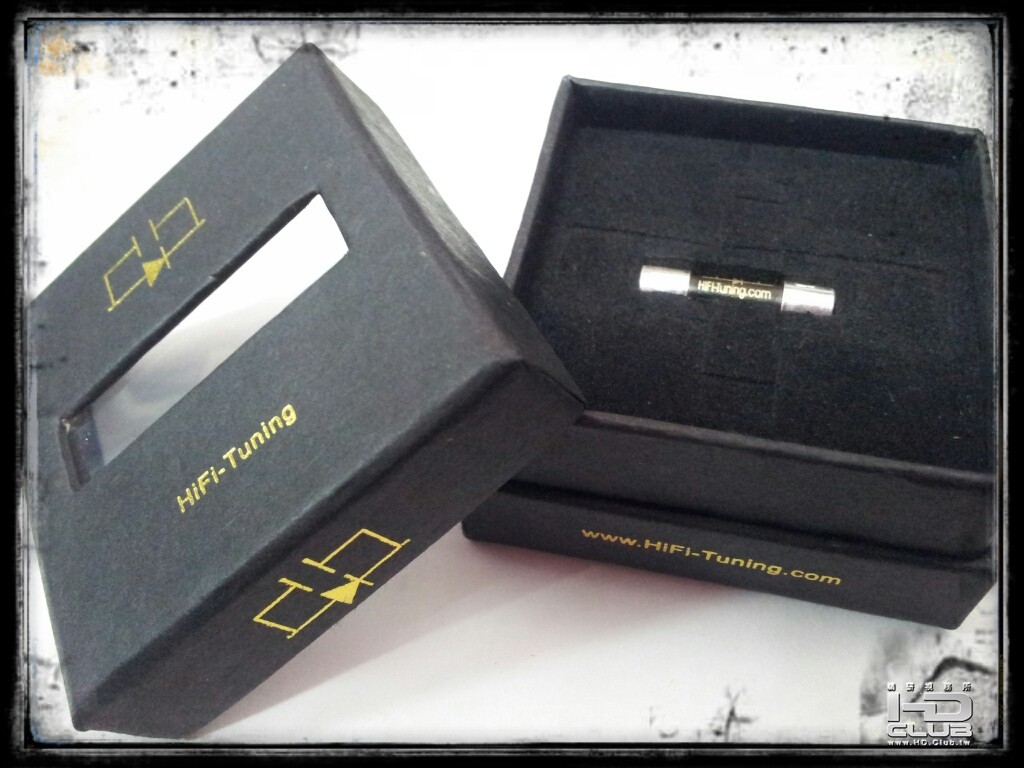

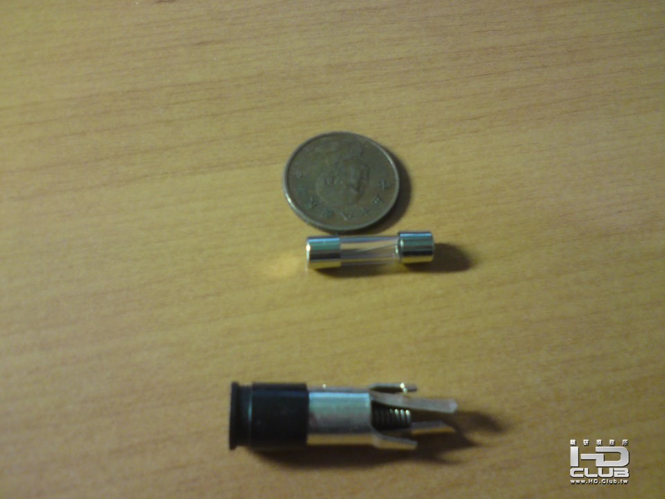

德國 HiFi-TUNING Supreme 保險絲  (內芯純銀 外表鍍黃金)
純手工德國製造 經過Cryogenic Treated 冷處理
Supreme (99 %  Silver + 1% gold)金銀保險絲
Time-lag 慢熔  D=5mm L=20mm
1. 友站MYAV討論      2. 友站MYHIEND討論
Gryphon Diablo保險絲規格
當然買回來還不夠....拿出笙凱Telos 小林御賜的神油來塗上增加傳導力
這保險絲爬文中意外知道...不但有方向性 且印刷方向不一定是正確的方向...囧 (傻了)
但去訂購的店員說.....有一個方向會比較 "開" & "順"....就對了!
沒想到一顆小小保險絲學問也如此之大...只是這下好玩了...聽過之後真的"差很大"
已經開始想要把 DENON環擴 / 馬蘭士CDP / 多媒體播放機也換上 HiFi-TUNING Supreme 保險絲

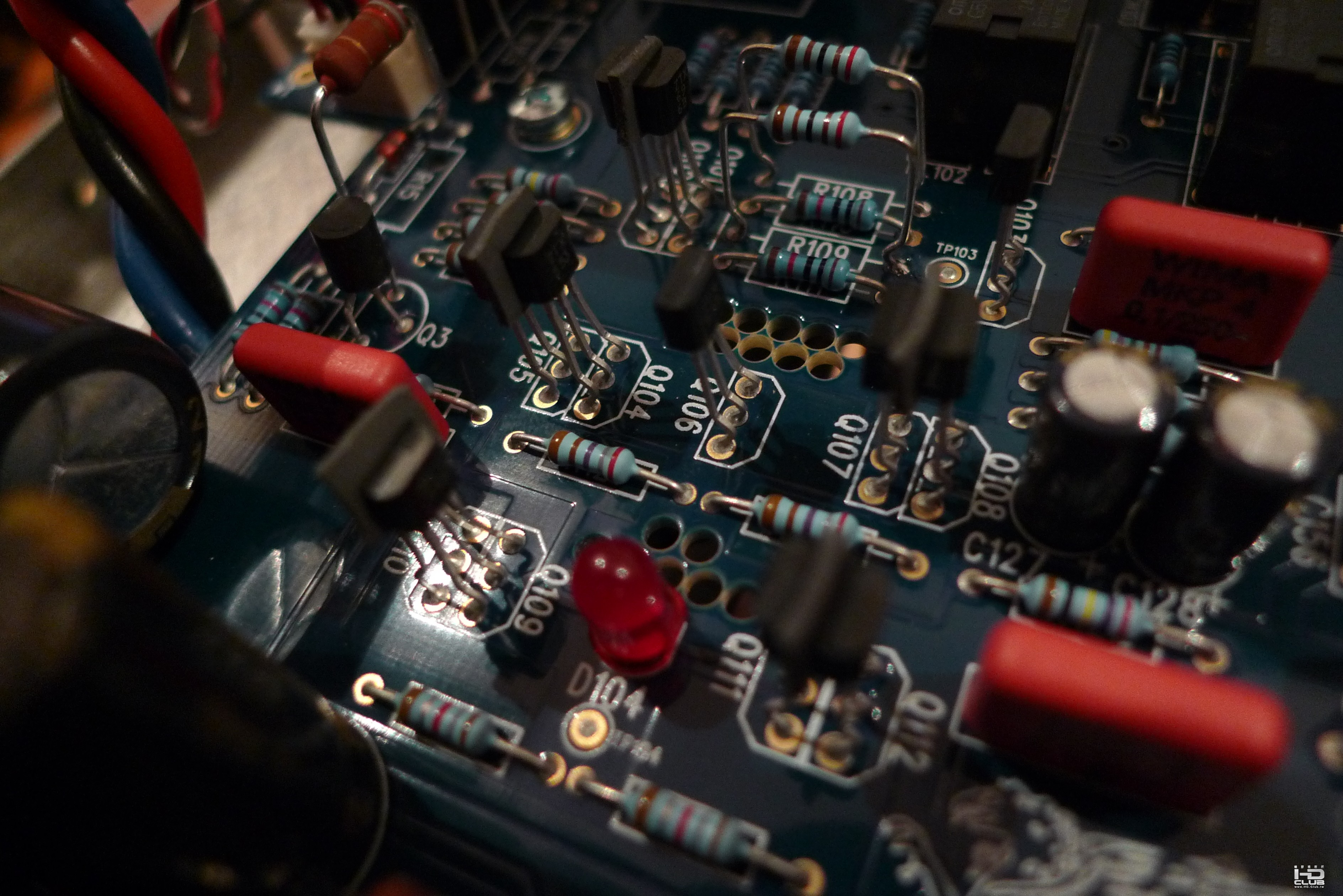

這一年來做足了功課...爬文中還知道原廠用心之處~連晶體與晶體之間有上膠
在前級電路及後級的輸入端 許多電晶體被兩兩黏在一起 以避免因溫度差異引起誤差
為的是讓聲音誤差值更小....沒想到我的機器竟然沒有"膠"....@@"
因為是國外過年前訂購...真不知道是不是急著過年趕出貨卻沒有給我上膠~"~

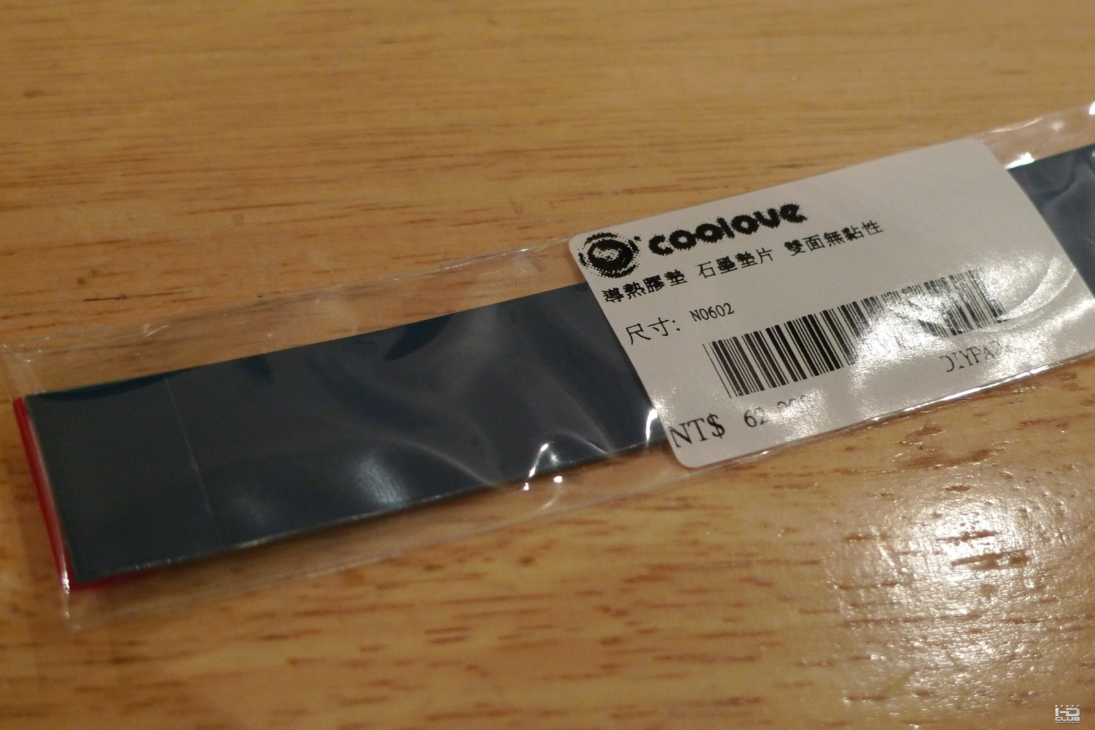

所以去了光華商場 買散熱貼片...挑選也是很費心~
用散熱膏怕塗不好弄髒機板 又擔心怕有金屬成份...
也擔心有黏力貼片讓不自然的接合影響聲音~
所以考量決定散熱貼片買沒有黏性的~
所以選用大廠且無黏性 來讓晶體之間自然壓合~要換要取出也方便

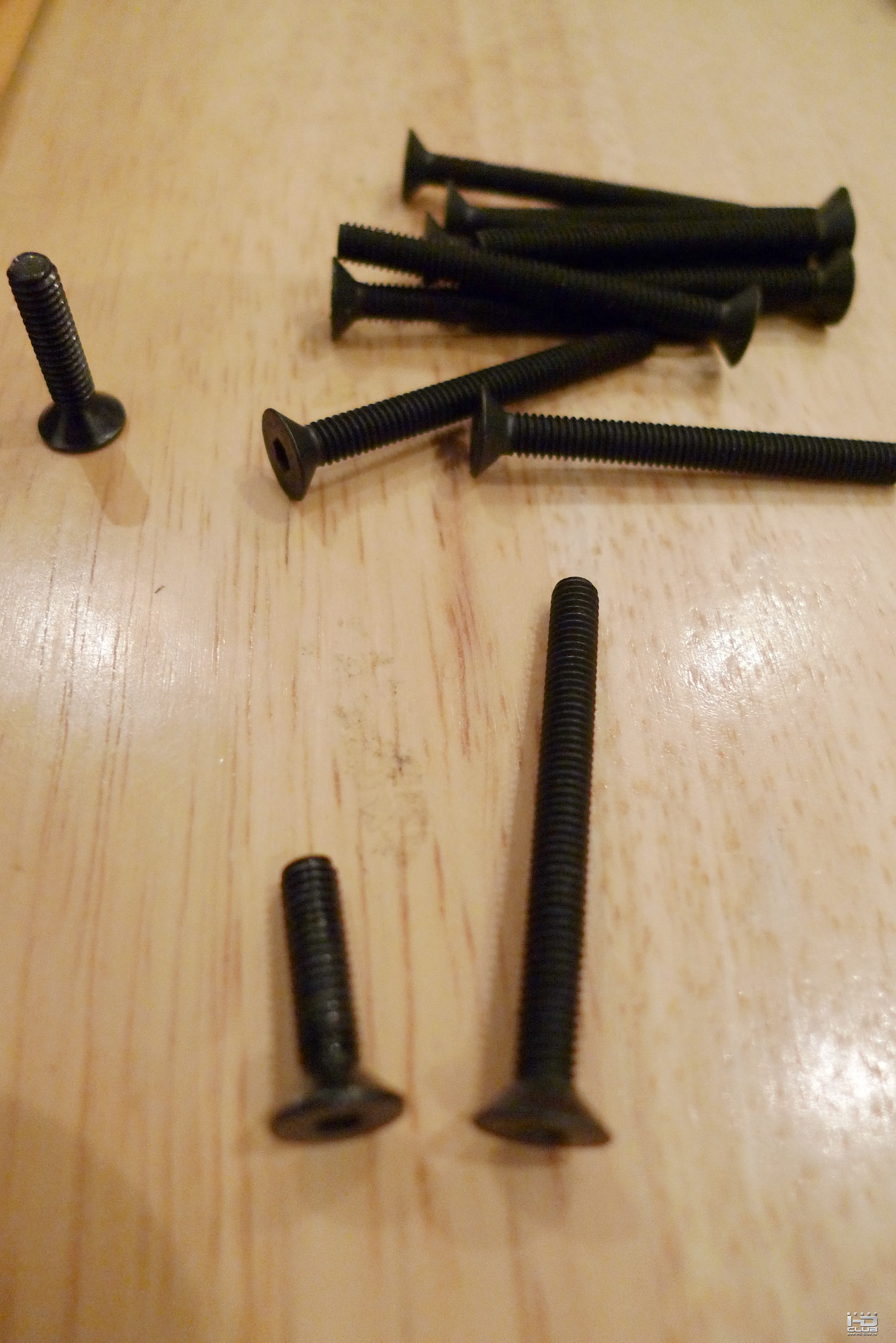

特地把螺絲拆下來跑去五金行買鎢鋼內六角螺絲(加長)

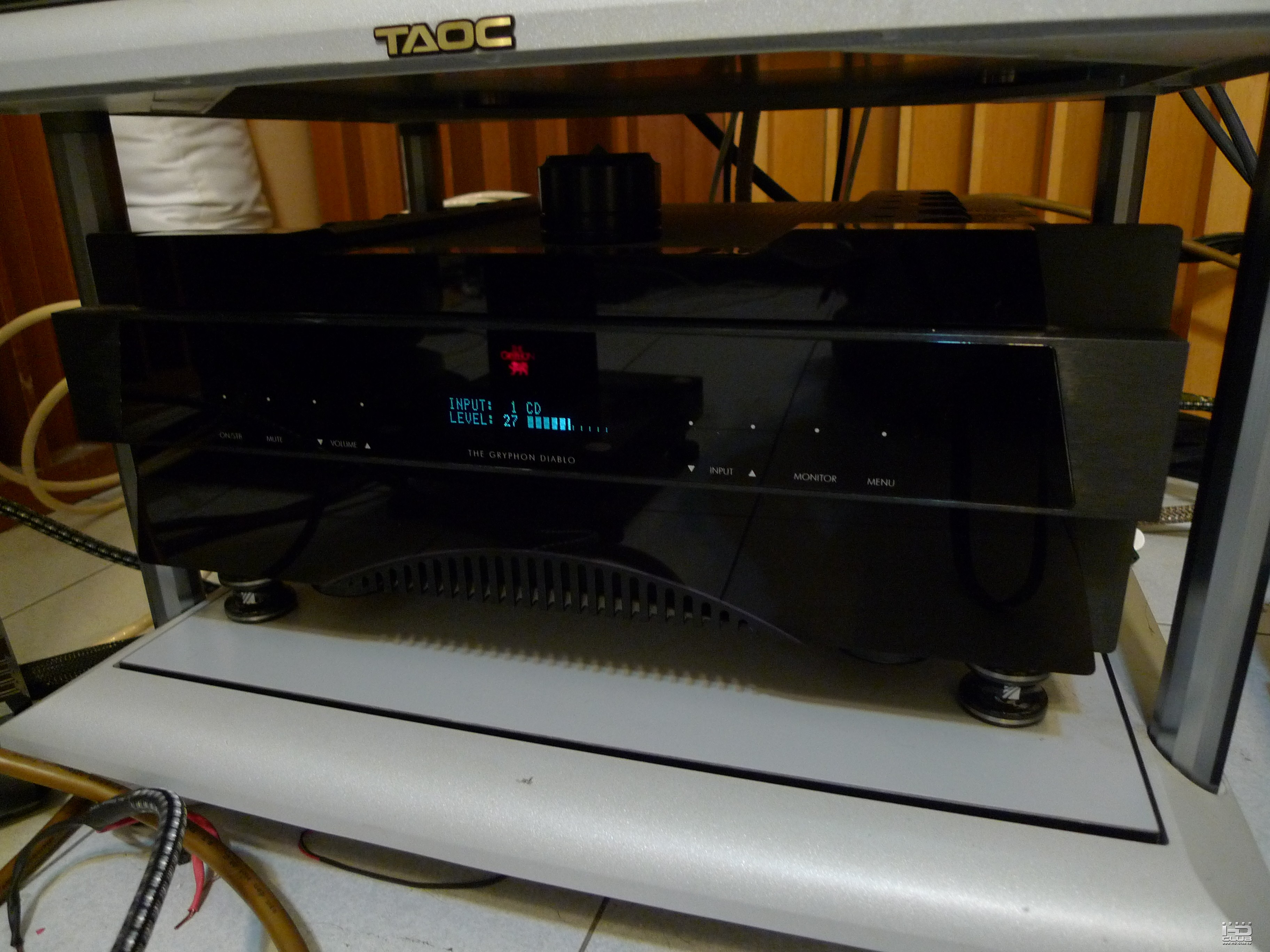

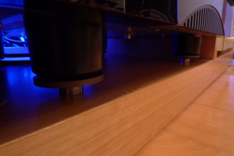

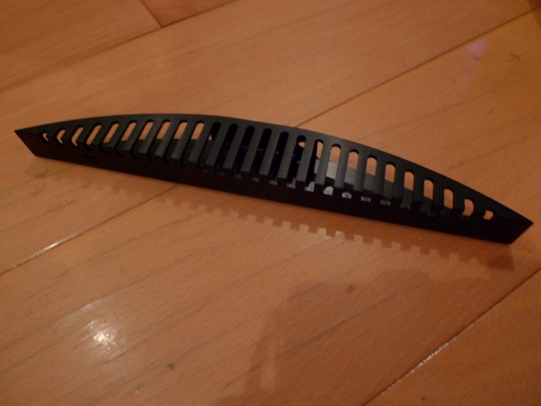

把原本B&W的原廠腳架因為螺絲鎖不夠深而不穩順便一起處理
上下各3顆 鎖好之後腳架穩定度提升不少 !

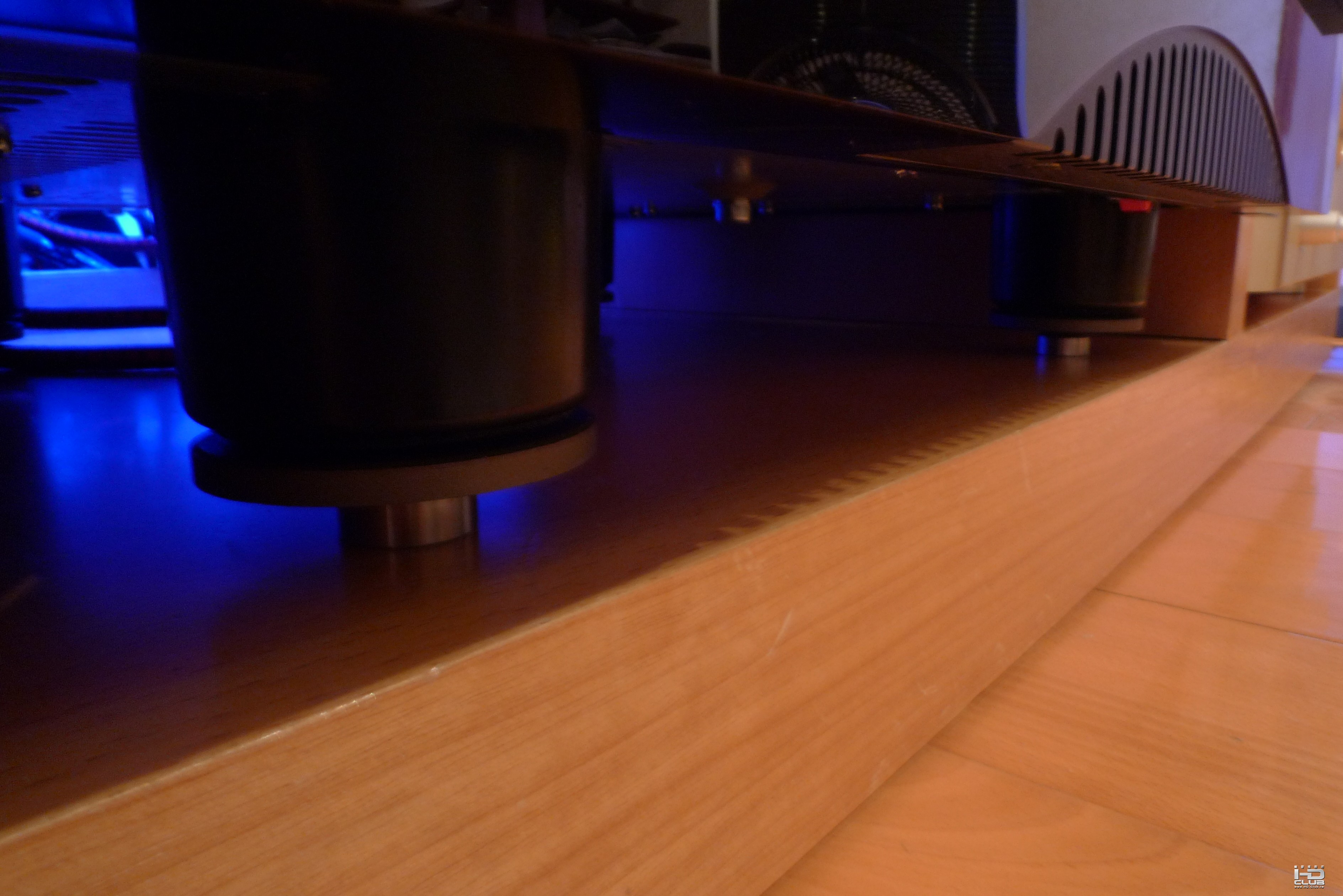

這隻神獸可是熱情如火....為了希望增加底部對流和導震
也把本來給馬蘭士用的角椎拿來墊 小弟泡泡器材喜歡用腳錐 比較少用橡膠墊
原因是發現自己器材這樣聲音線條感會比較明顯 木內大師也說過除了避震還要導震
看電影追求"抖褲管"....褲子軟性都會震動...更何況是硬梆梆的機器~
(自想) 如果震動是因為...聲音而震動到櫃子傳導機器內
那用橡膠腳墊不過是讓機器處於"彈跳狀態" 如果要用一定要複合式 盡可能別單一材質
(就像電腦主機板一樣 要穩固不要讓振動影響到電子零件工作)
如果是用腳錐不管誰給誰震動 物理上那力量是平面往尖處傳導居多
尖面傳導到平面量會比較小....至於朝上朝下 3點4點 多寬多窄就要看自己器材和多聽試看看了~
不過泡泡用腳錐一樣是多材質搭配
原廠4腳+下有橡膠片 -> 角錐上還有橡膠片+絨布片+金屬錐 -> 最下面在角錐墊 ->電視櫃板
墊多墊少不一定好...小弟是拿來就這樣...最下面墊角錐墊是怕傷到板子
不過如果可以小弟比較不想用錐墊....
有這樣墊和沒有這樣墊其實差異不是很大...但唯一很清楚知道的就是...聲音穩定不少
其實這是早期TEAC VRDS-25的CDP原廠角錐~不過原廠是尖面朝上使用...

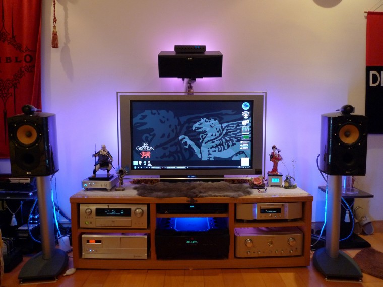

上次Marantz PM14-SA把PS3被迫搬出來
這次神獸入住只好又把PS3請出來...真可憐他了~.~

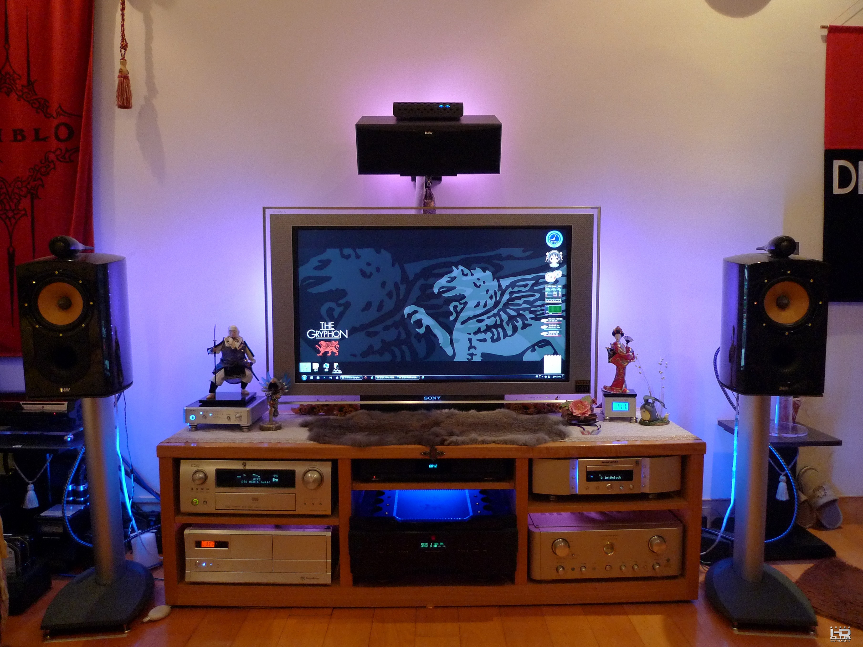

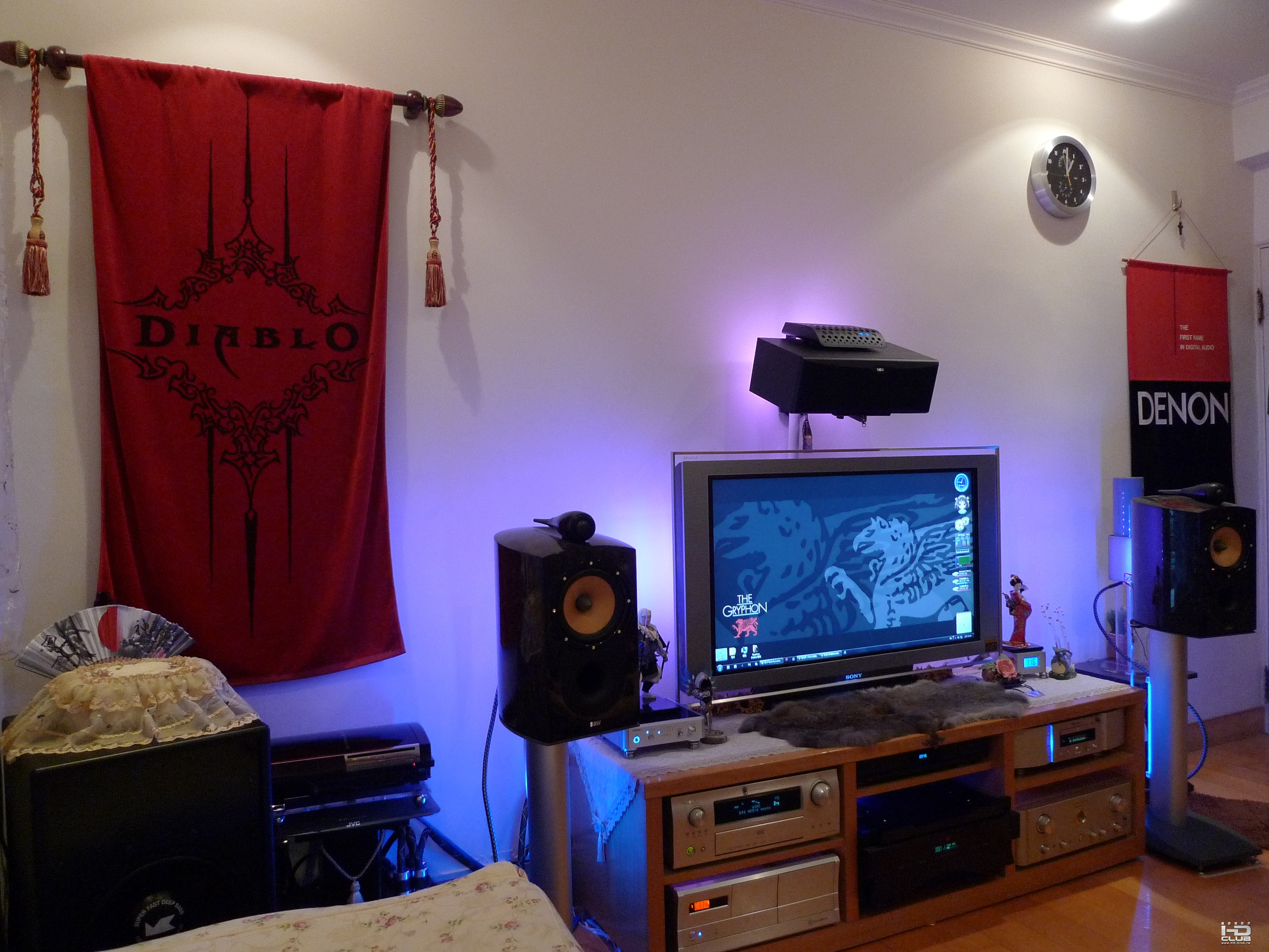

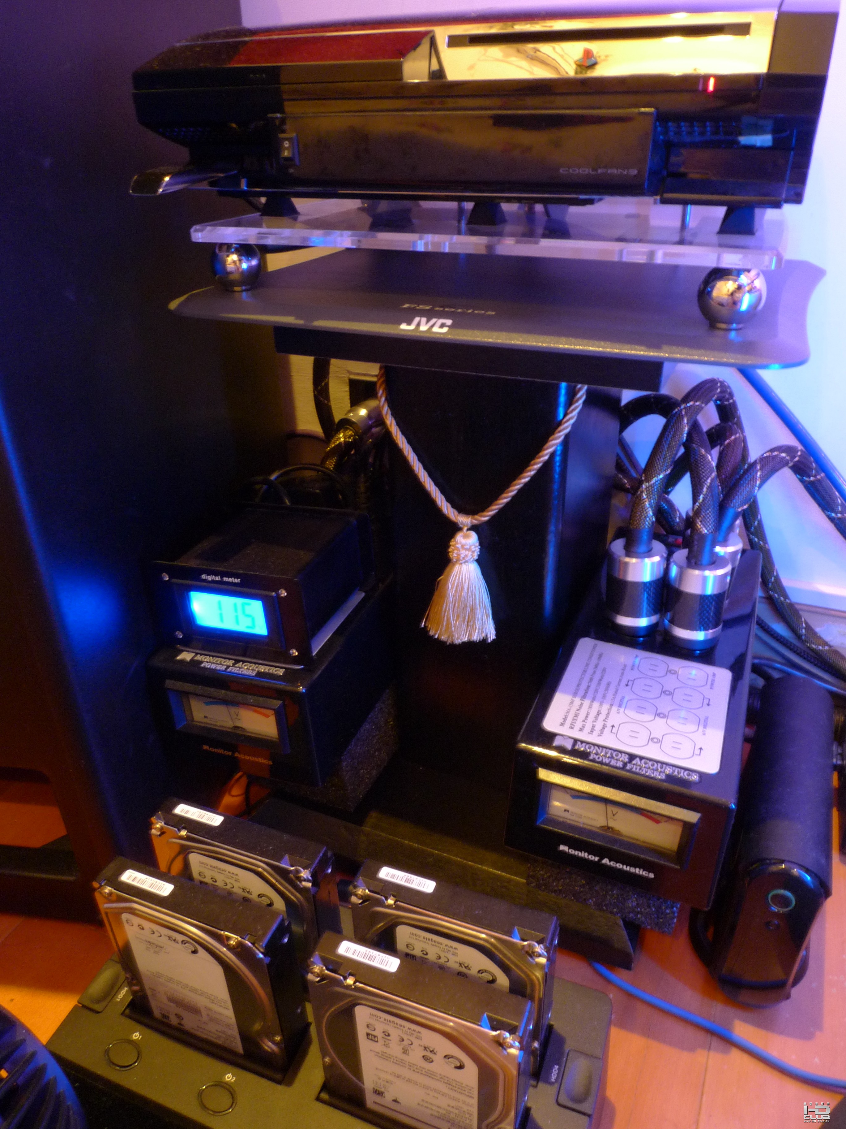

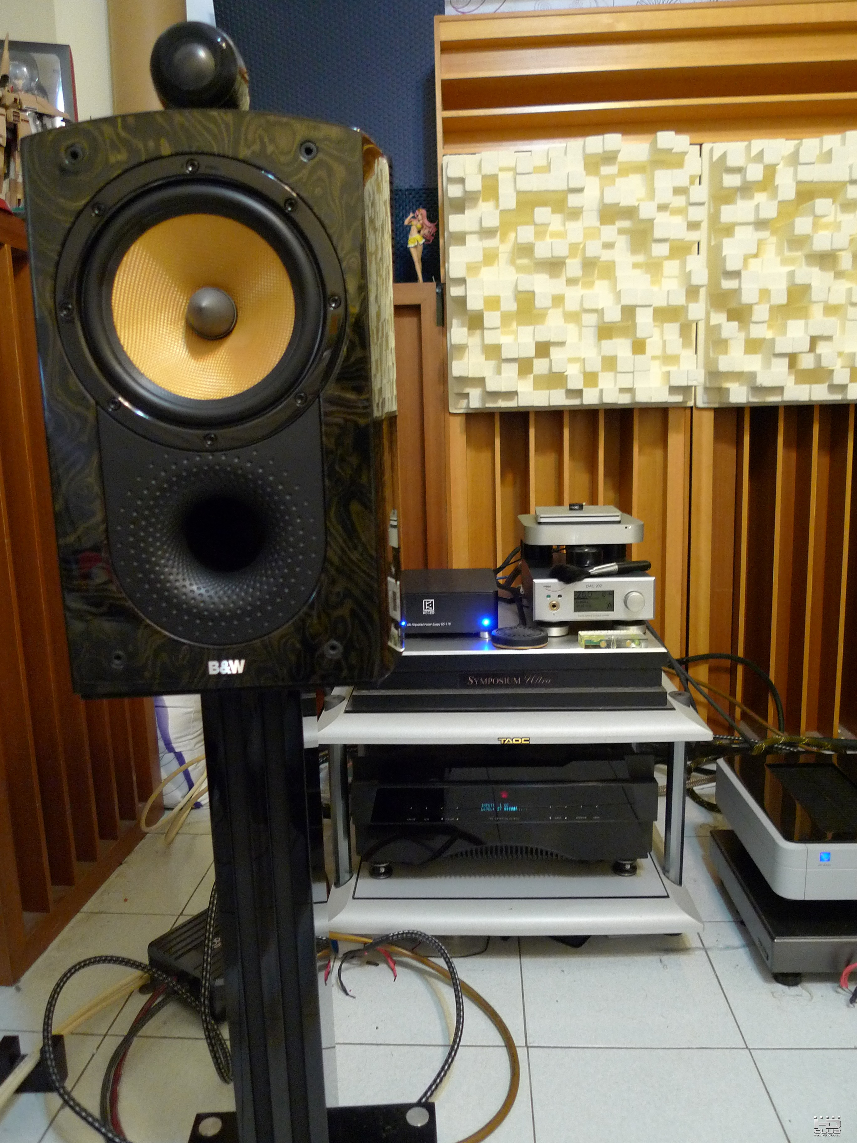

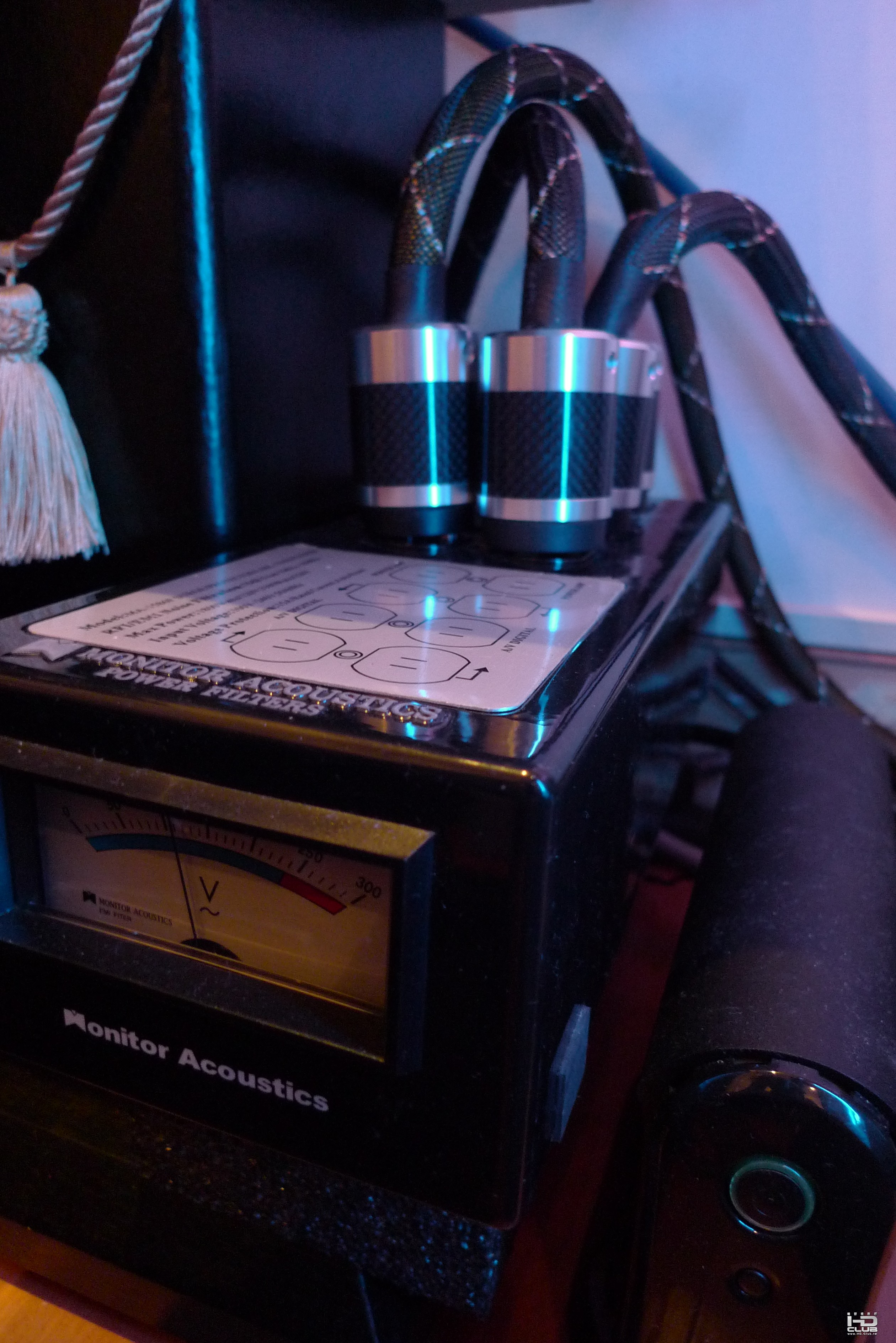

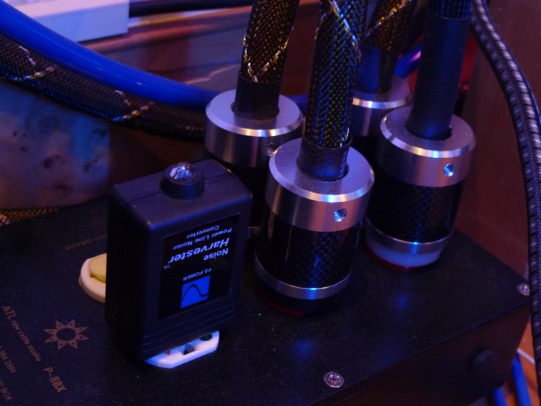

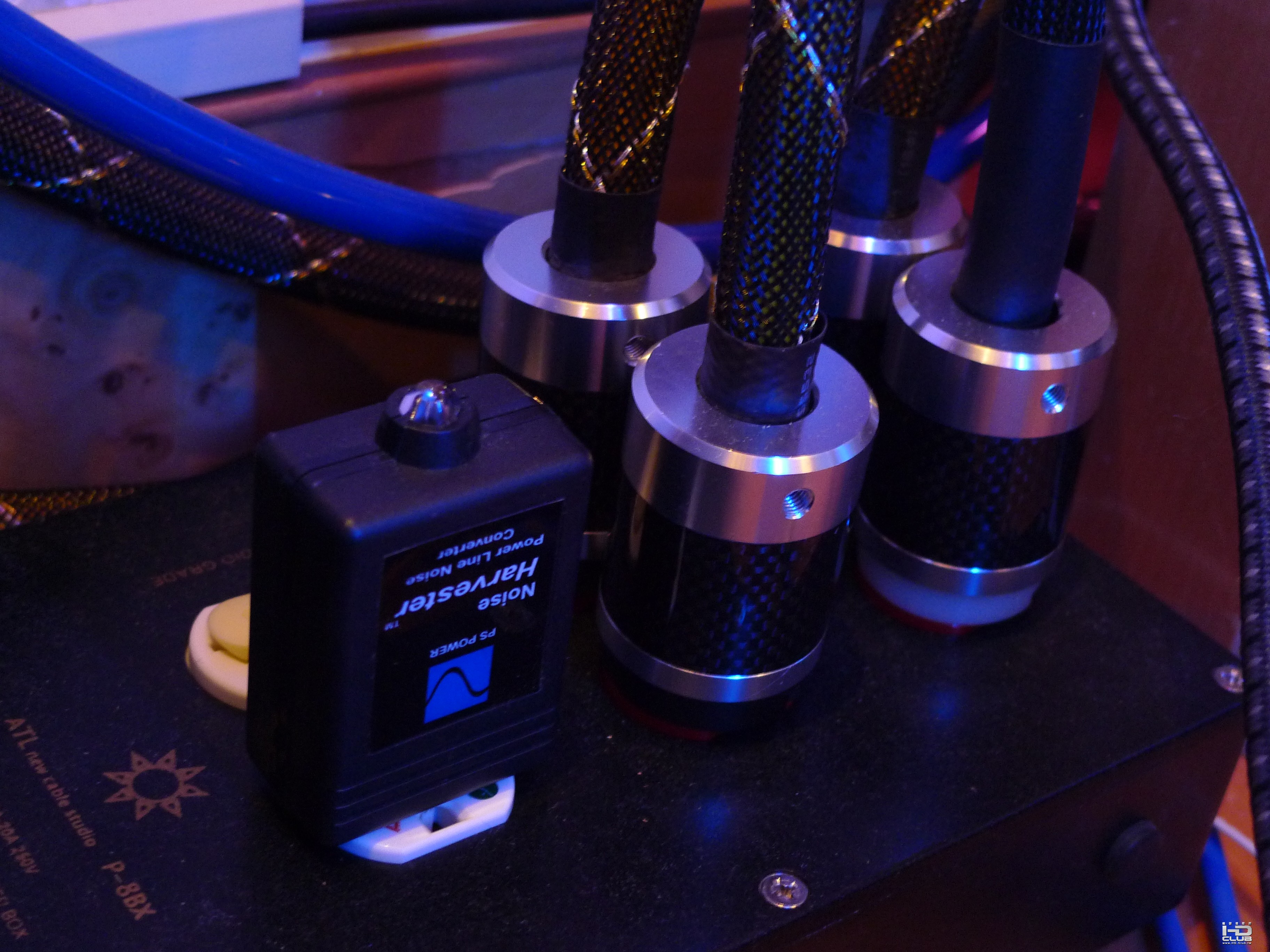

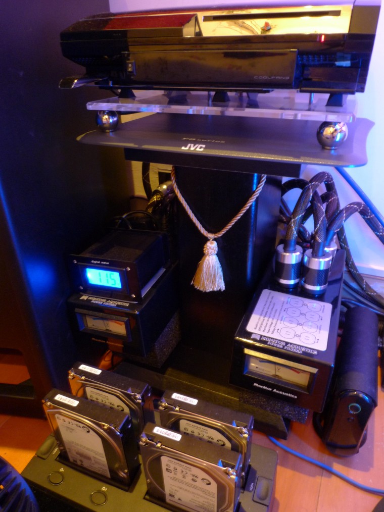

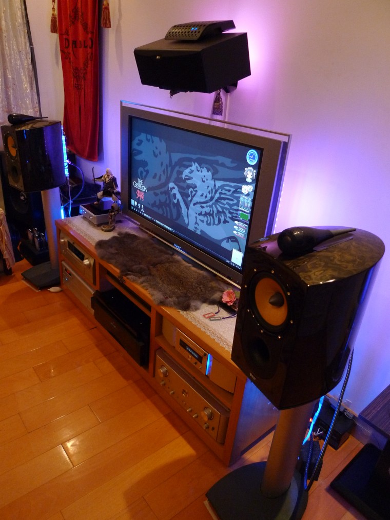

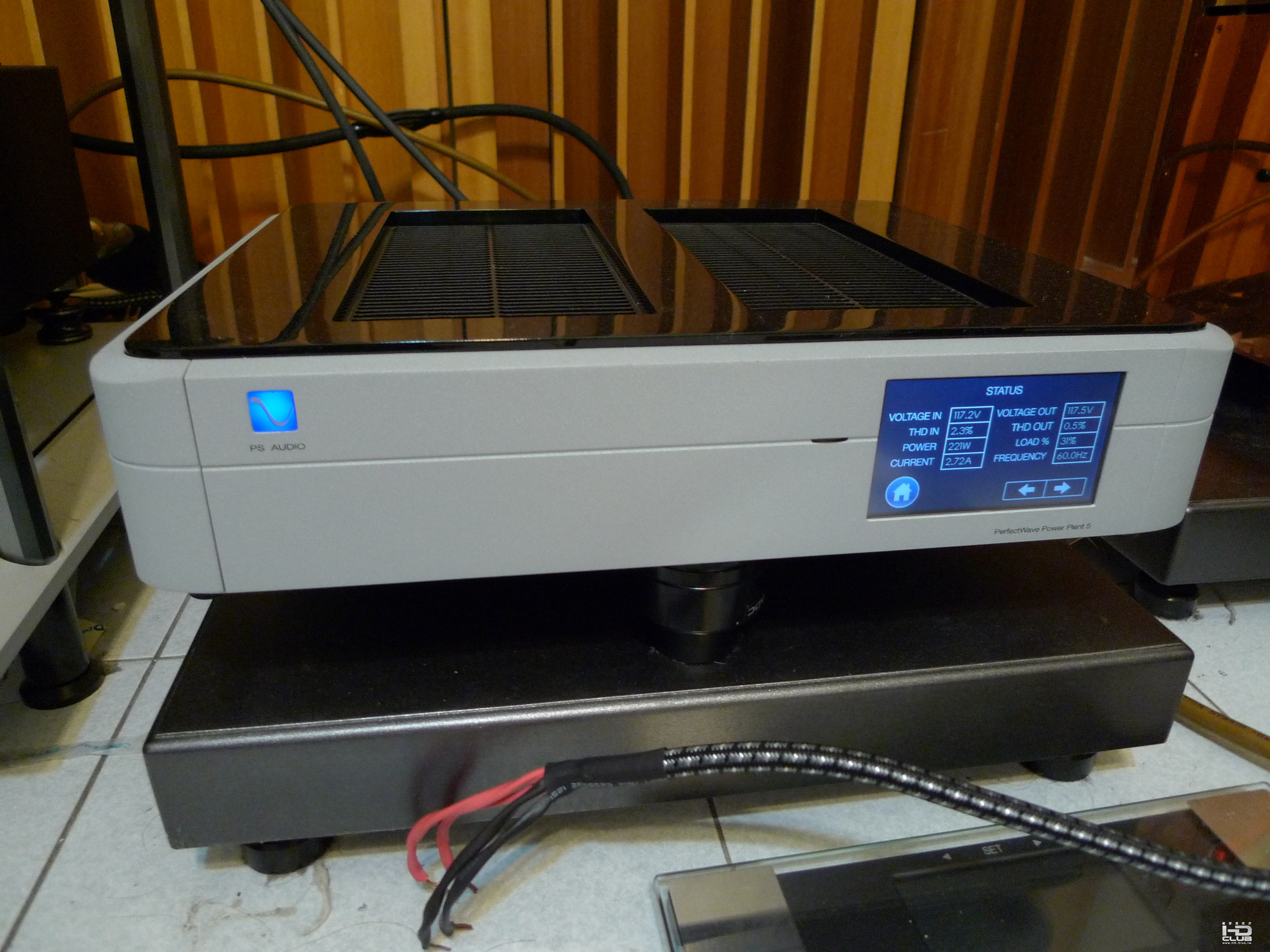

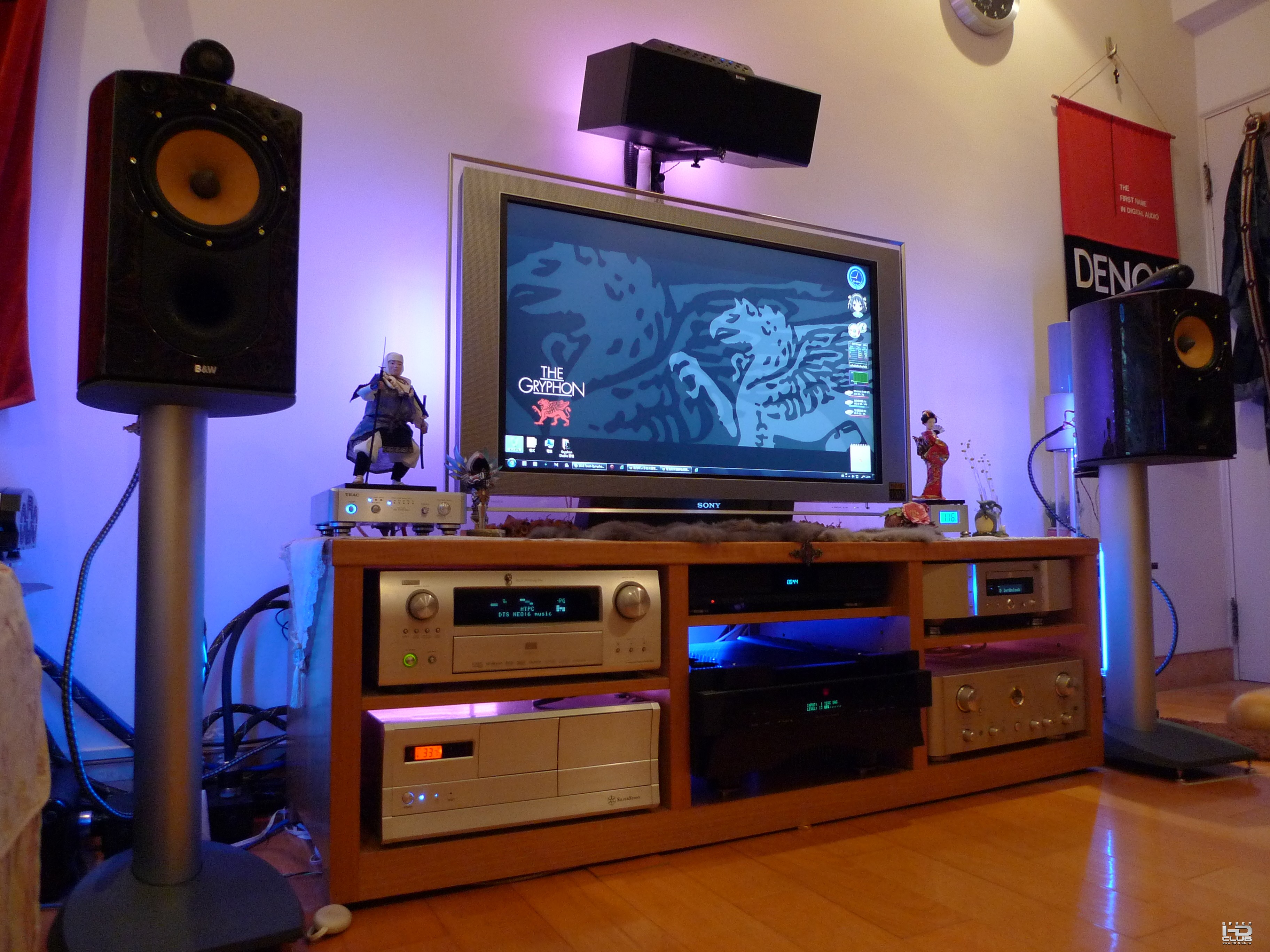

電源專線...母頭直入排插~ 如果可以當然希望一次拉3條專線
礙於不是自己的房子並沒有做得太發燒....以繞開家中迴路為主~

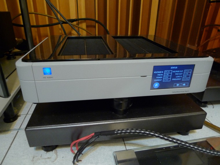

DENON 3808/ Gryphon Diablo/馬蘭士SA15-S2/ PS Audio Noise Harvester濾波/ 電壓表
如果只聽音樂想求最乾淨小弟只會留下Diablo擴大機&馬蘭士CDP (剩下都拔掉)
壁插左排插
網路設備和硬碟外接盒...非音響相關都這邊做濾波隔離
壁插右排插
PC / PS3 / DAC / DUNE HD DUO...當中重低音無濾波~
實在是沒位子擺位~所以不是很標準....
希望有天有間視聽室好好規劃一下!!!!

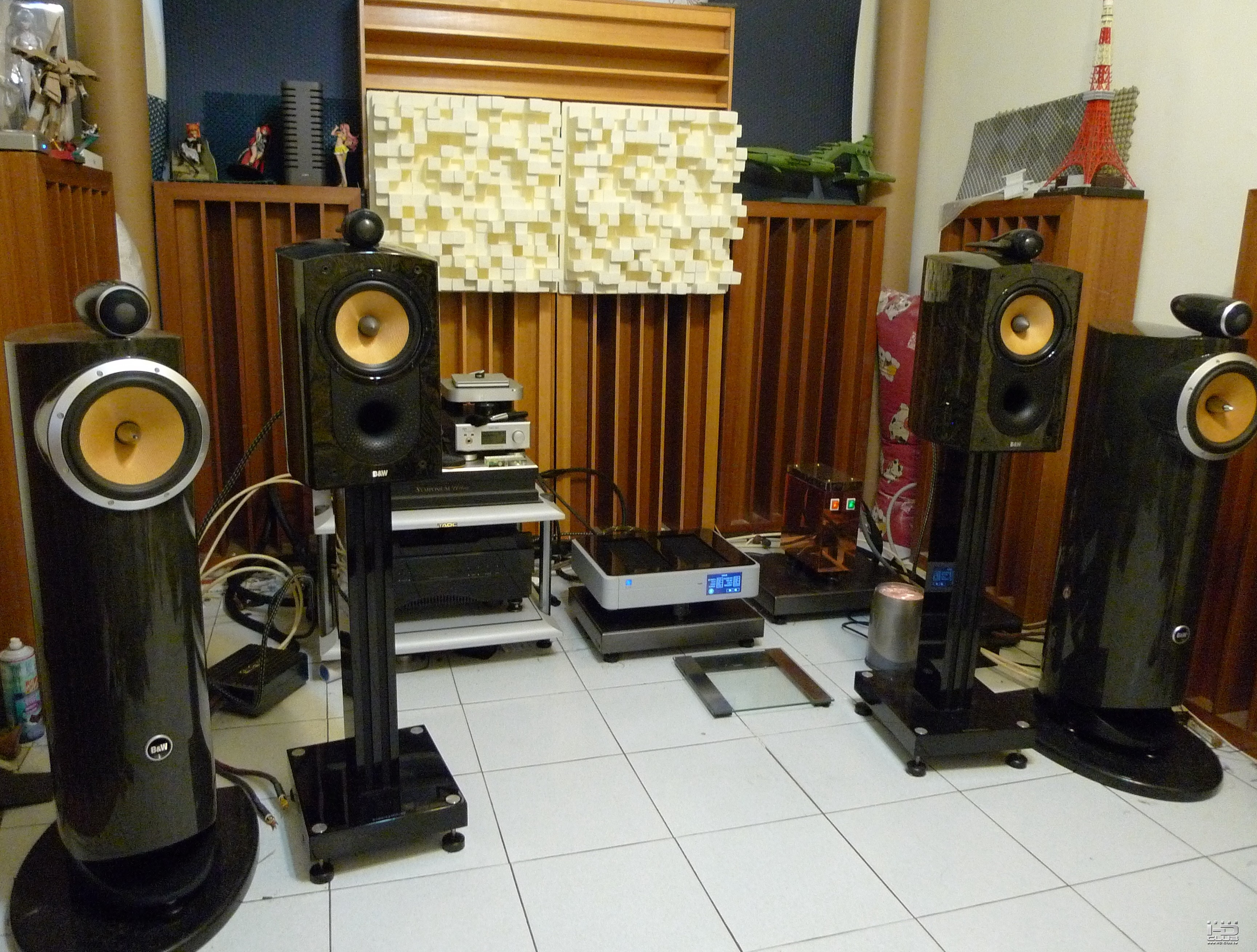

接著拜託南部K601大....年紀和小弟接近空間器材也相仿~
真的很感謝他的安排...相關知識除了雷奧大也從K大身上學習到很多~
把心肝小虎立即打包....

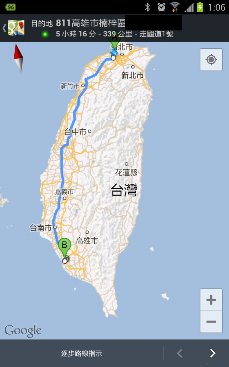

泡泡任性又願意和小弟一起瘋的SAM哥...
帶著心愛的小虎皮....直殺高雄~
兩人就這樣殺下去先到K大家朝聖....
自己腳架有灌30公斤鋼珠實在是太重就沒帶下去~還好K大有B&W PM1的喇叭架可以用~
K大器材仗勢凌人~連難得可見的小郵筒 B&W Signature Diamond
聲音真是質感很優~輕鬆自然!

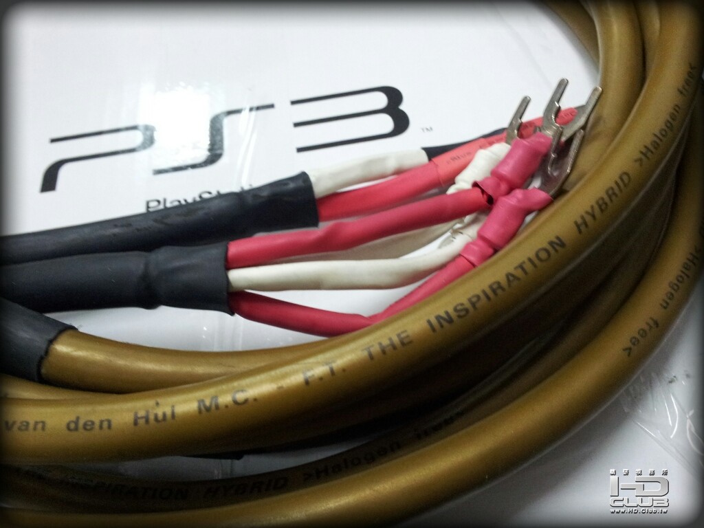

之後...好友K大為了讓小弟更了解搭配上問題在過年期間...
借了一對Van den Hul: The INSPIRATION HYBRID給小弟比較把玩
真的很感謝K大~如此兩肋拔刀插我...

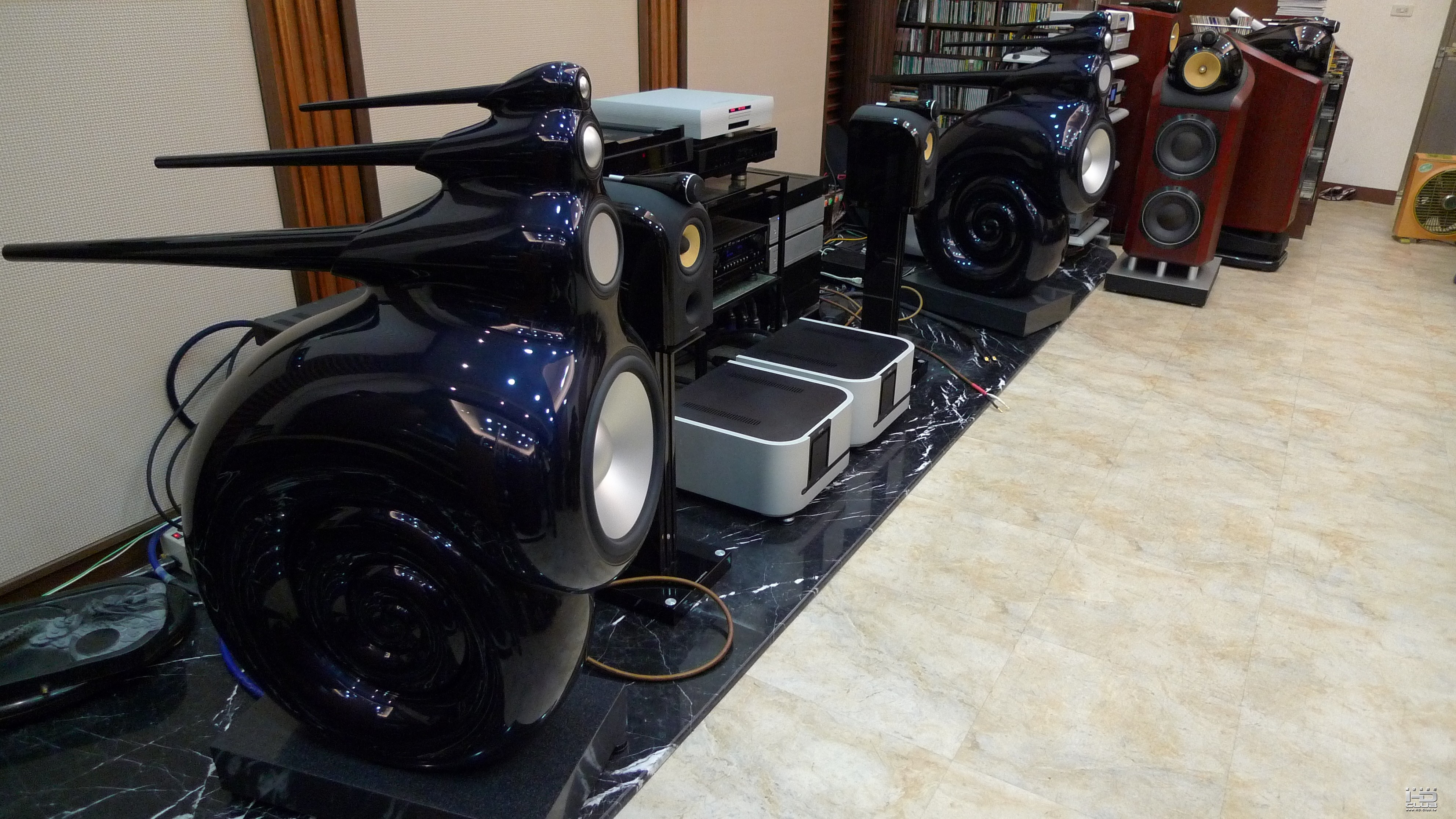

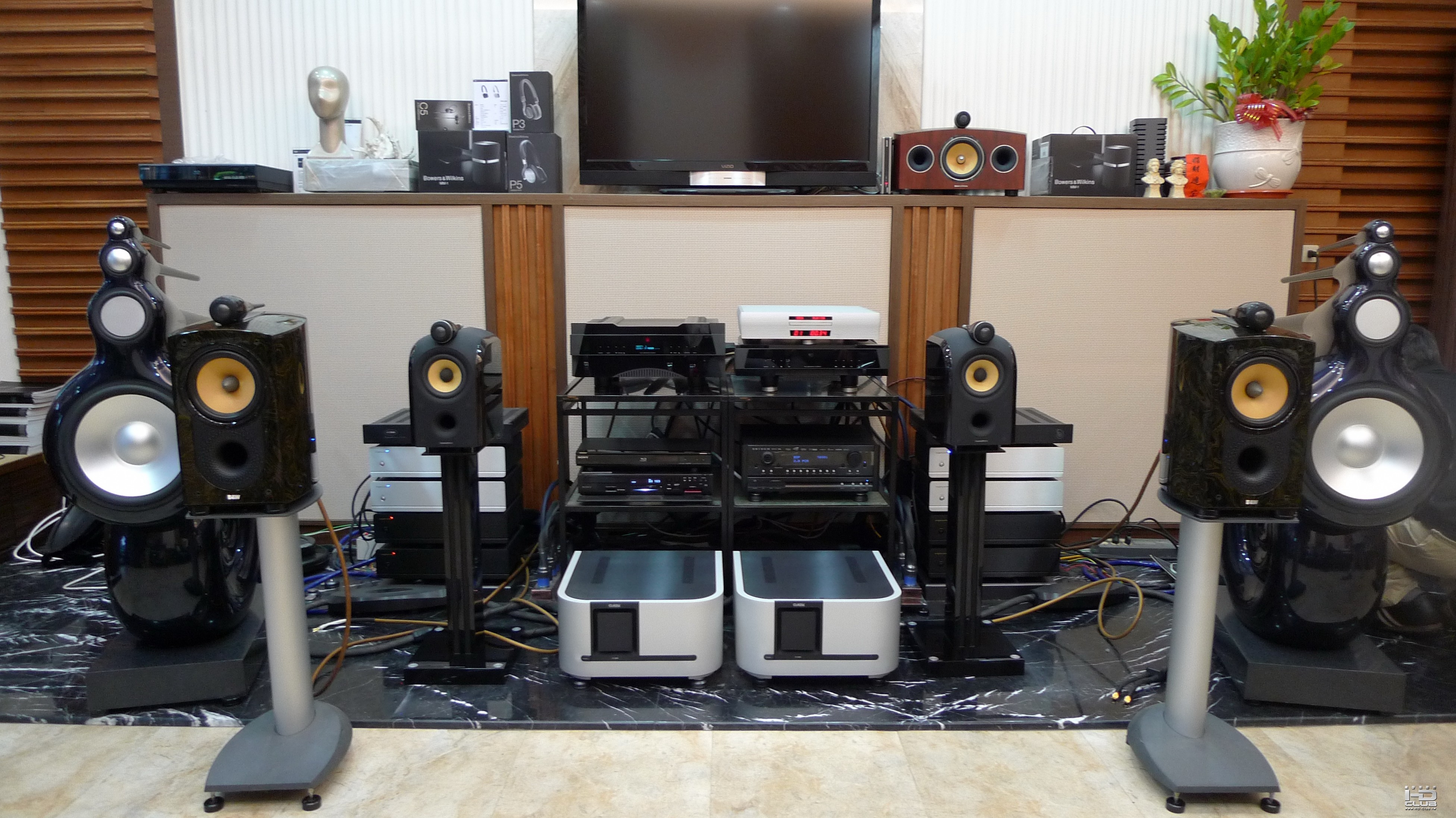

接著到南部也是B&W數一數二的大本營代理商音響店~
整間B&W喇叭不說...夢幻逸品的鸚鵡螺也能見著 @_@"
剛是在約4坪小空間試聽現在換大空間一樣接Gryphon Diablo
老闆也很大方聽完之後再撥放鸚鵡螺給我們聽....
寬鬆 自然 甜美..銷魂阿~!!!

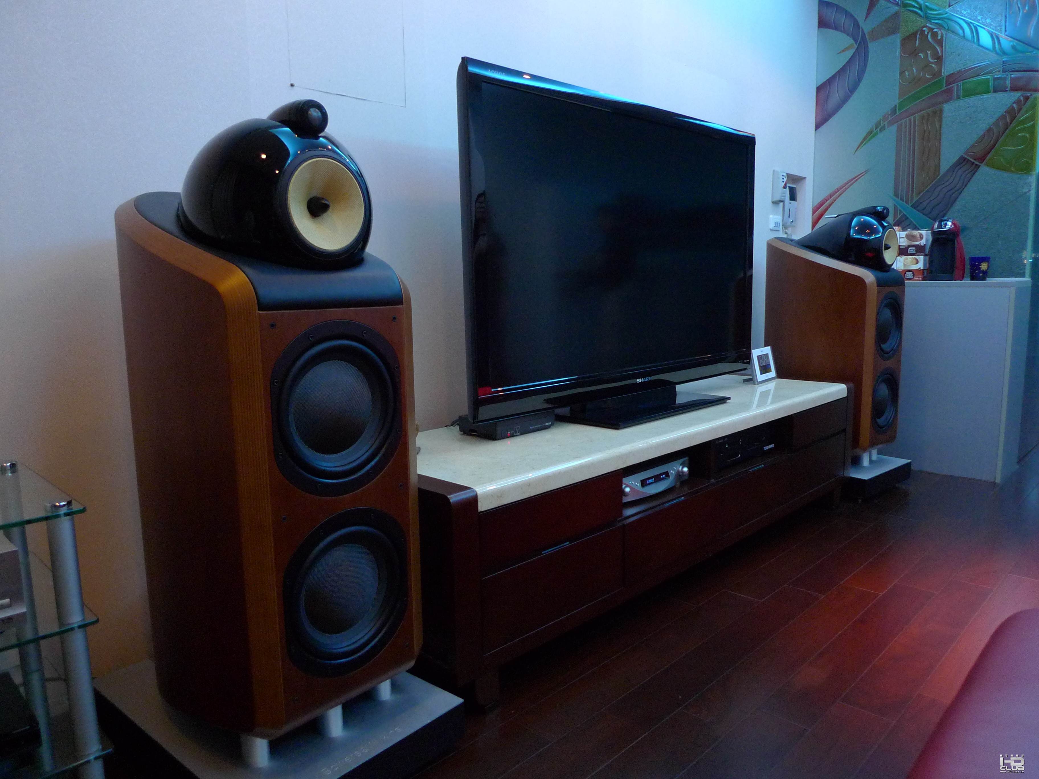

還讓他招待請我們去吃飯...也在府上朝聖洗禮

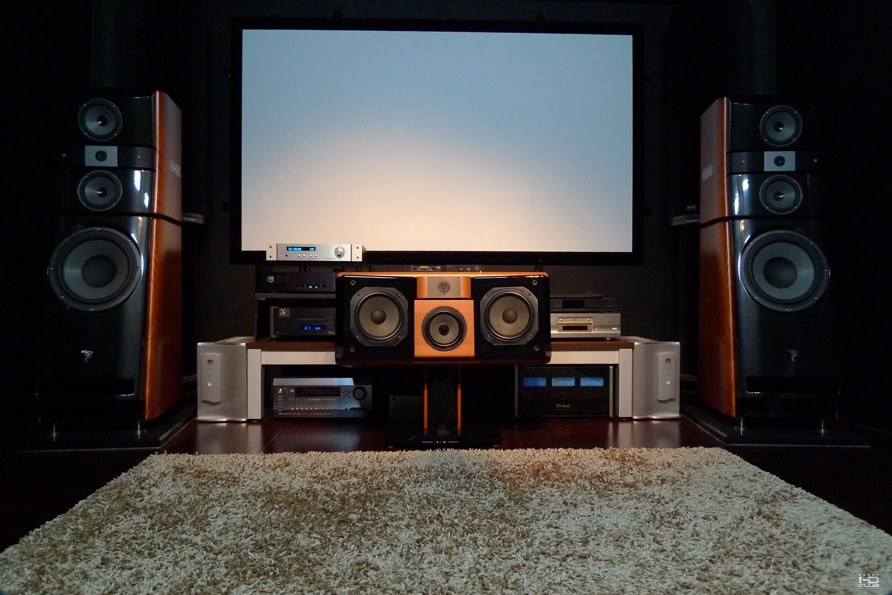

興哥家客廳就夠威的了60"SHARP+B&W 800
這是興哥的小黑室...很少讓不熟的朋友踏入此間...
能如此讓興哥與SAM哥兩老哥疼愛真是三生有幸~玩音響之路真幸福~!

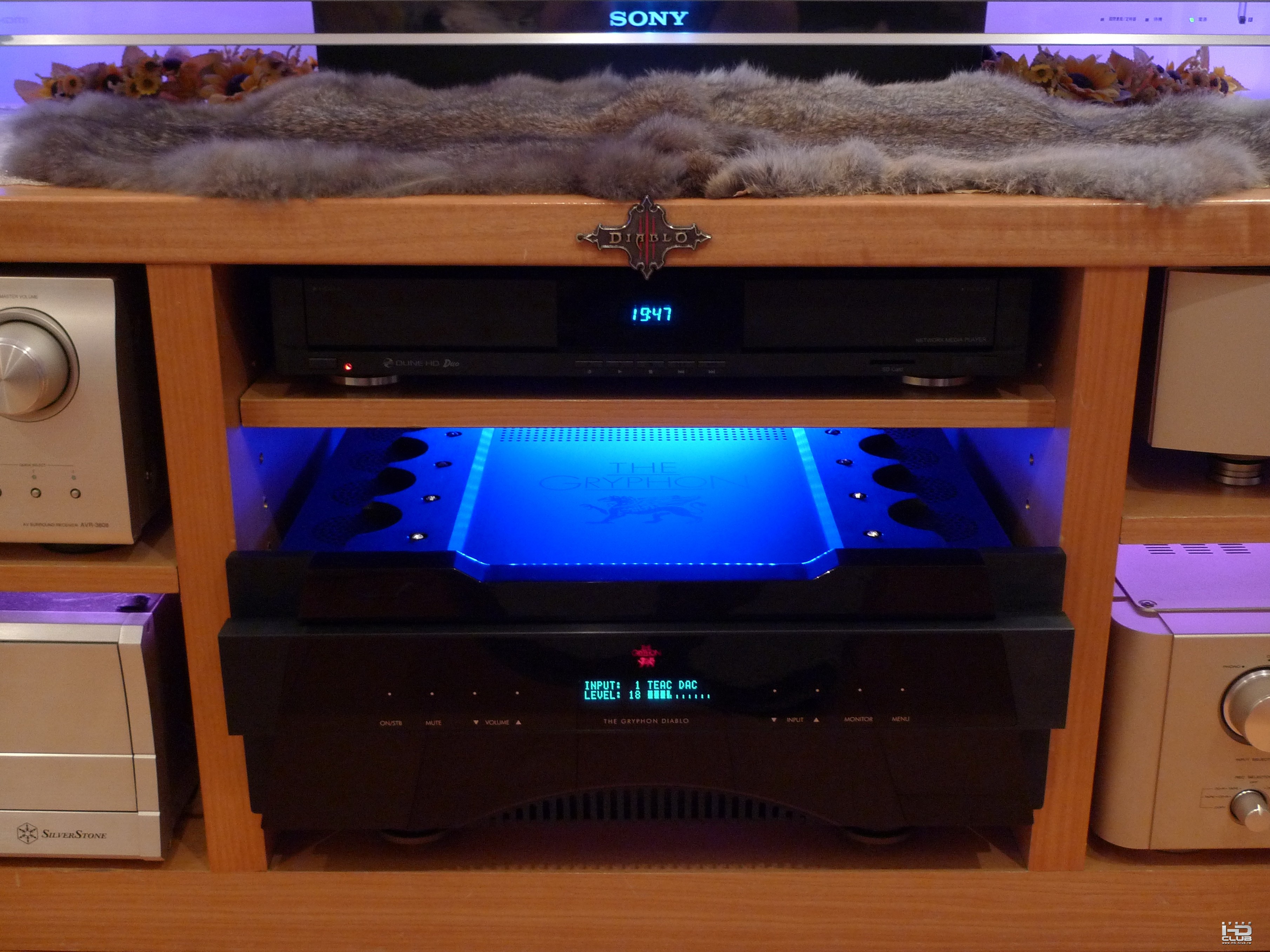

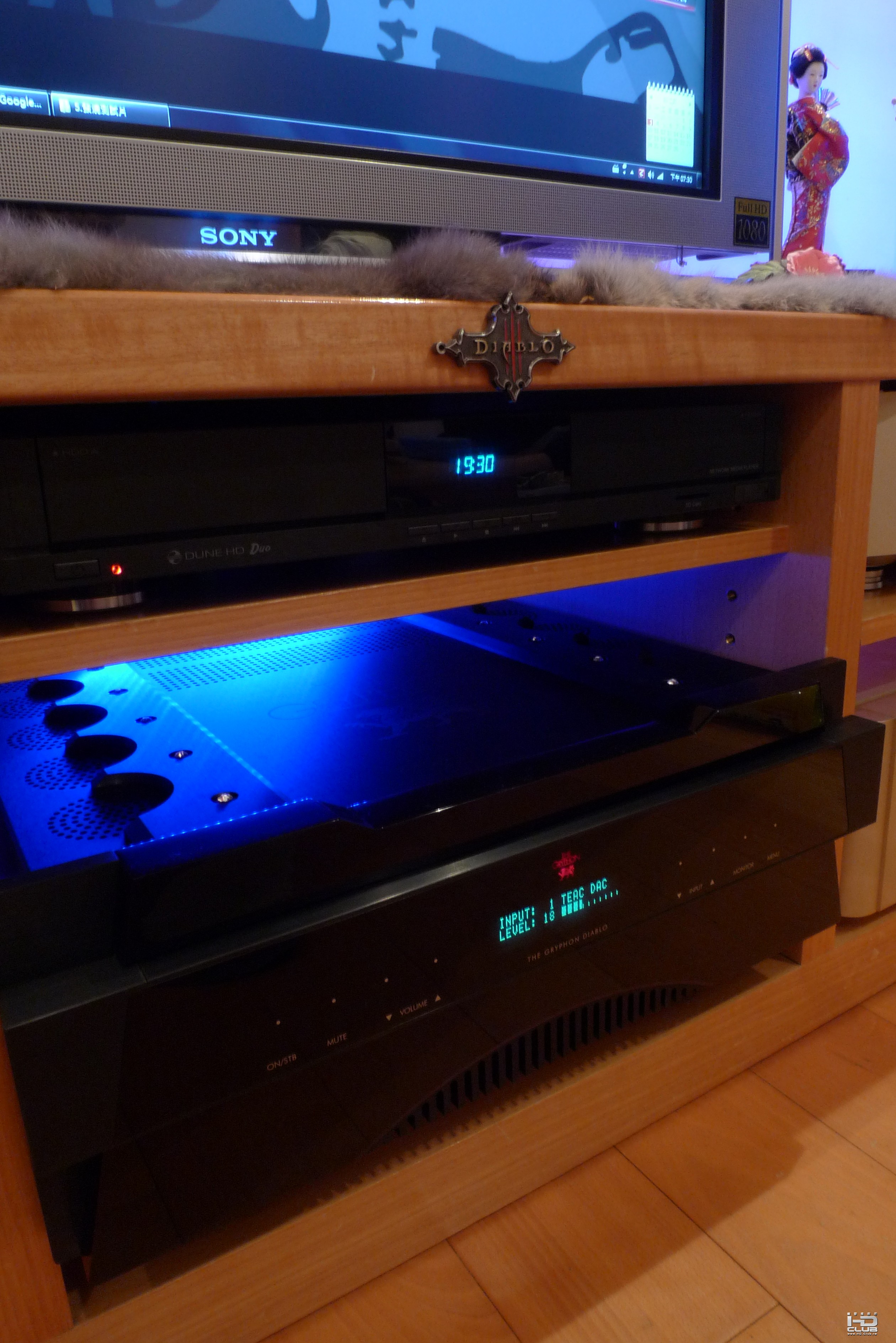

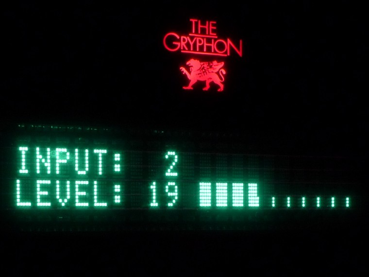

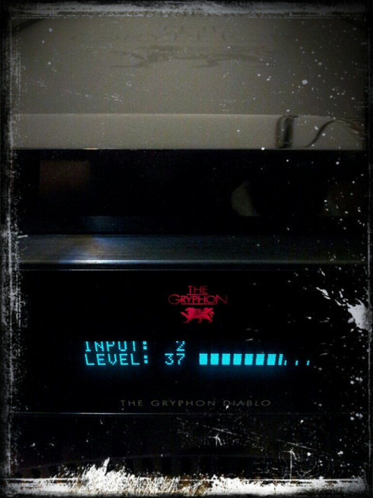

開機了...
之前一陣子瘋"暗黑破壞神"...
貼上LOGO...看來命中注定會降臨"Diablo"
不免惡搞又貼上思華~XD

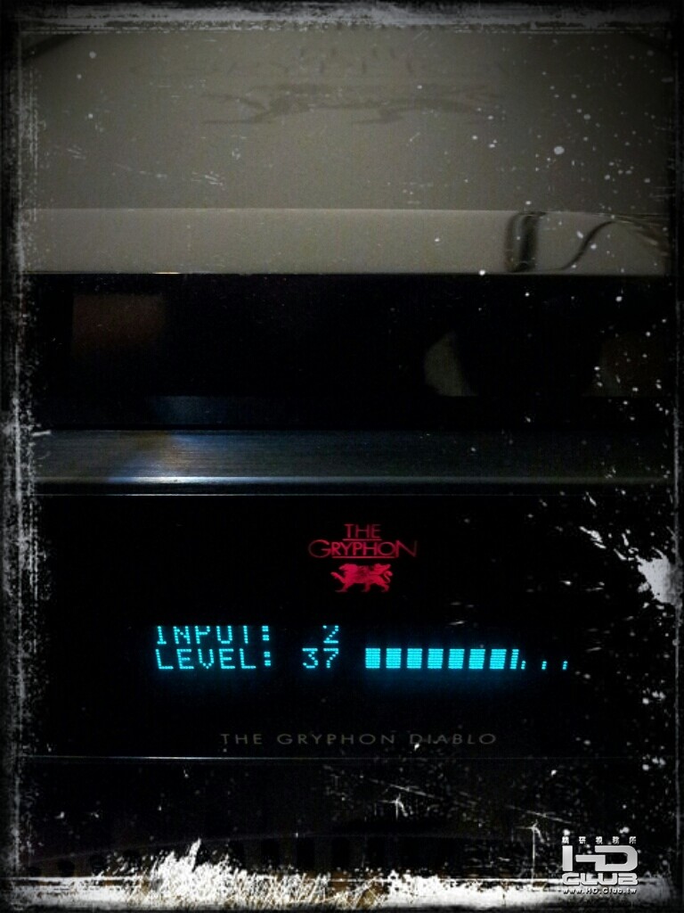

聽著音樂亮著小紅獅 經過一番努力心中難免一番驕傲成就~!
開機從機內也泛出紅光...感覺一團火熱的能量蓄勢待發~!
櫃子背面後有用USB風扇抽風...增加機器對流@@"

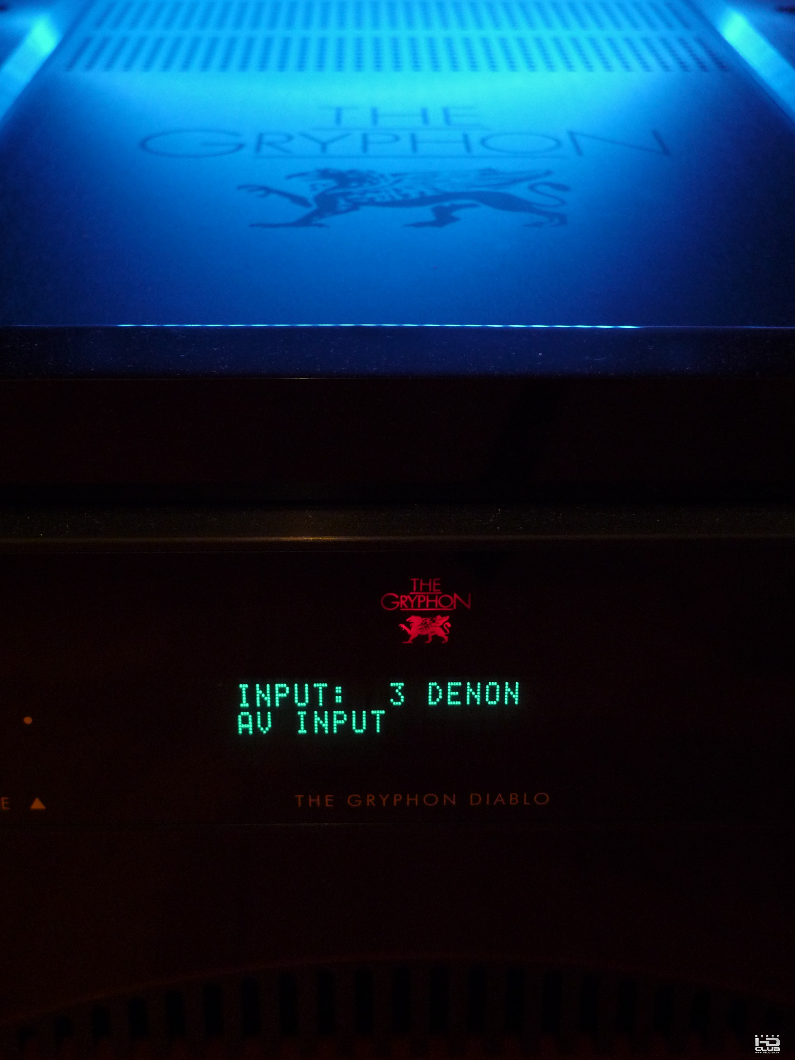

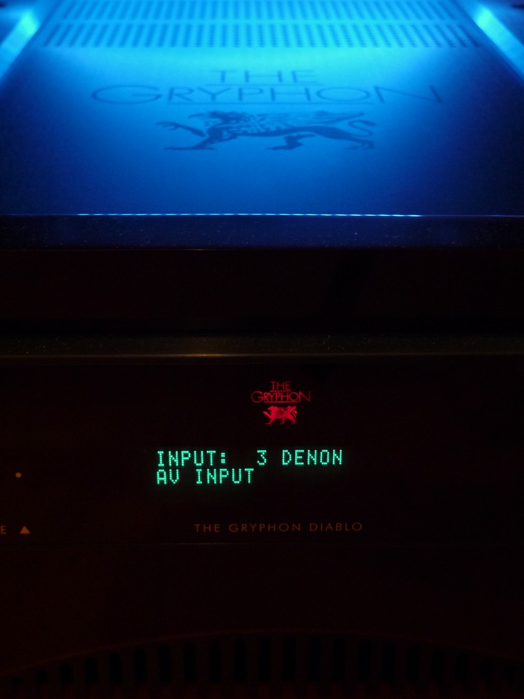

可自行命名把第3組輸入設定為"DENON"

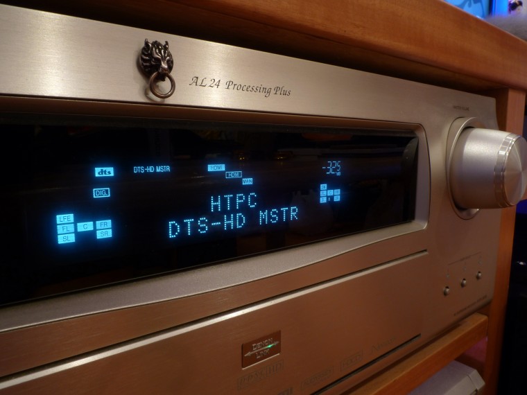

讓劇院與兩聲道互相共存...
當然聽純音樂就剩下CDP與擴大機~
因為By Pass功能神獸當純後級

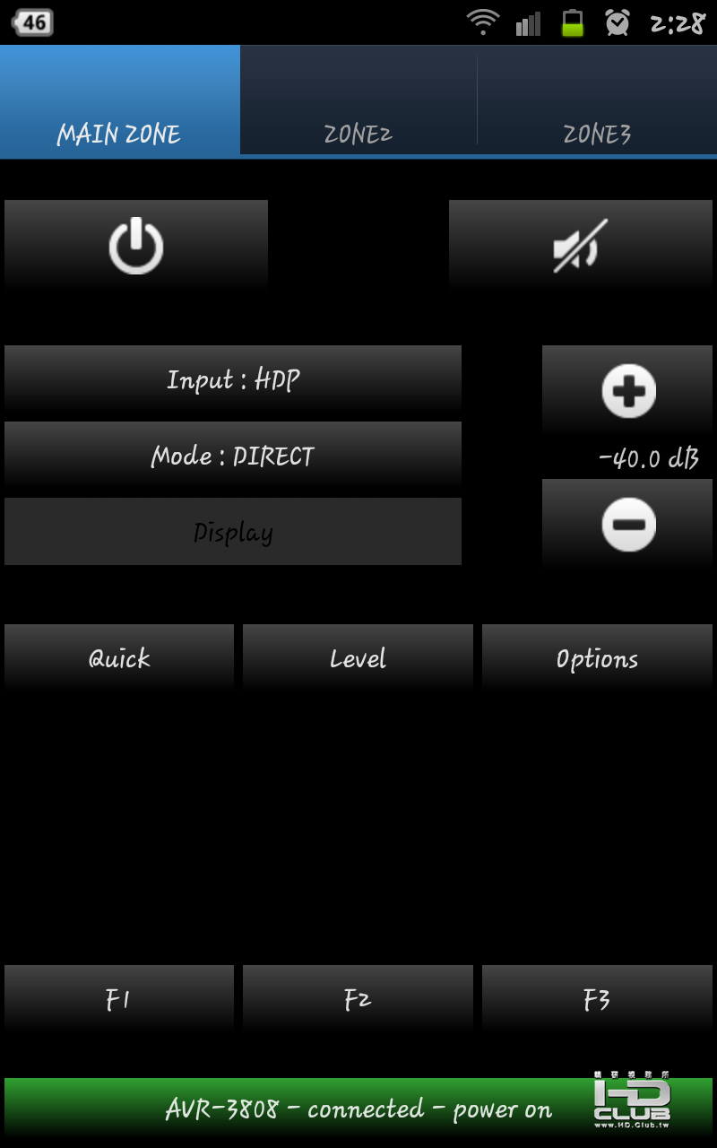

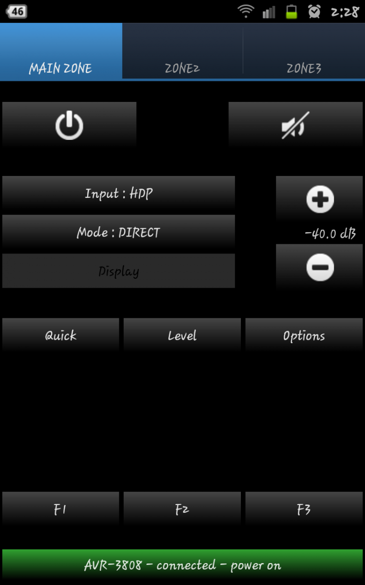

還利用手機APP程式遙控DENON...也間接用手機遙控神獸

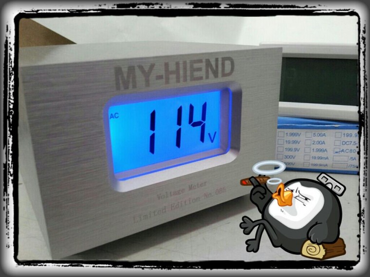

最後在過年前也買了一台小玩具一起分享^^"

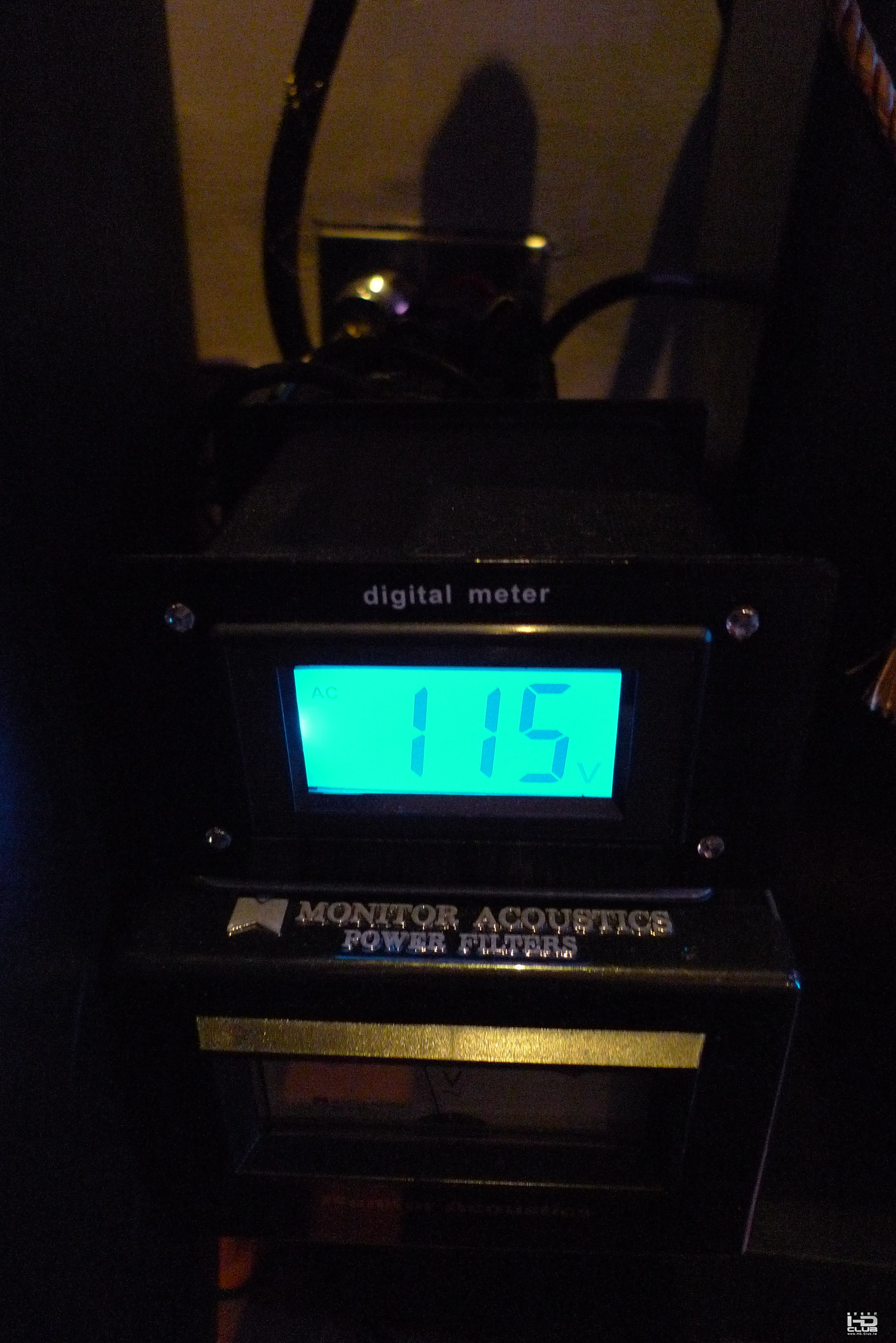

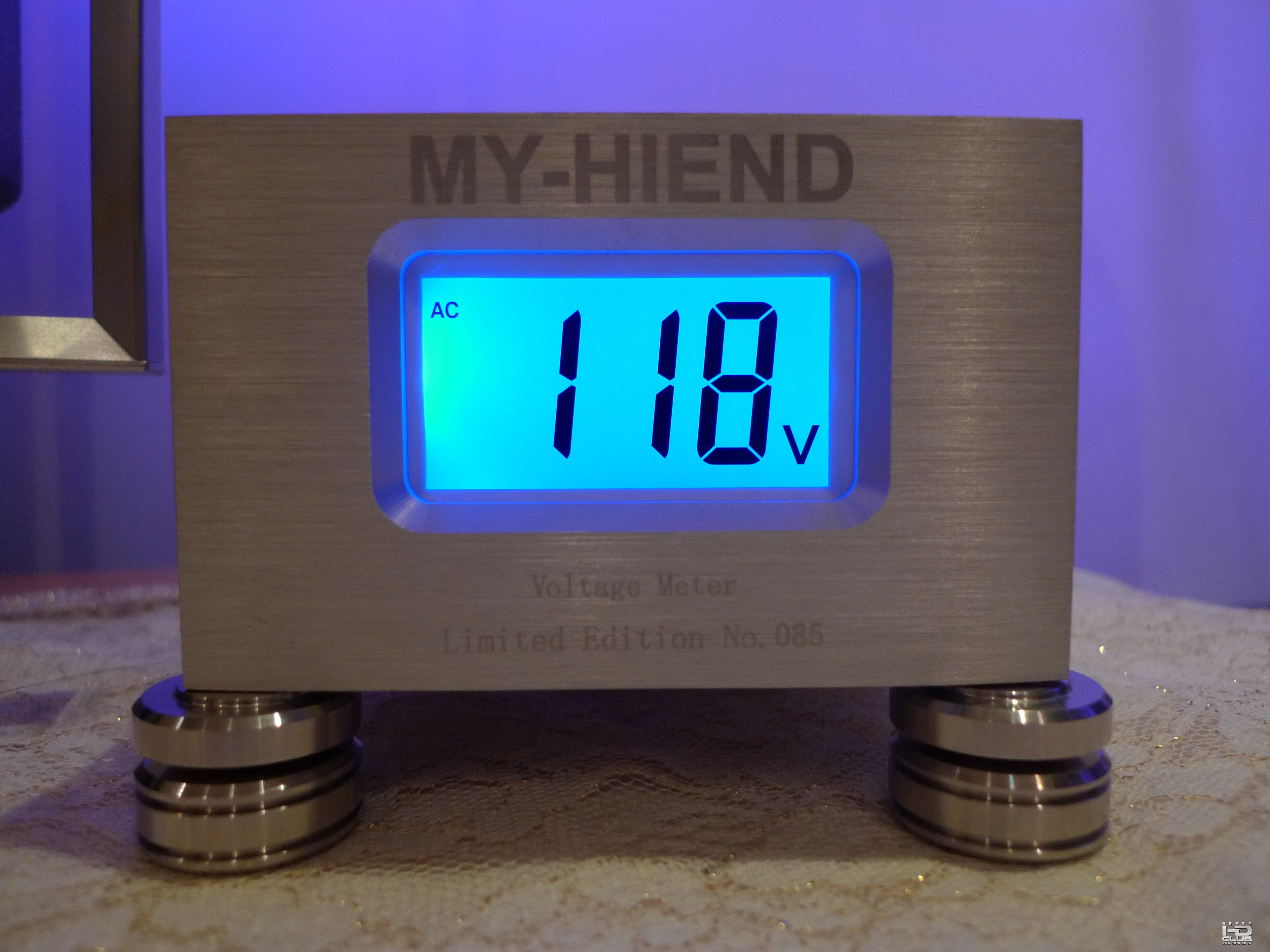

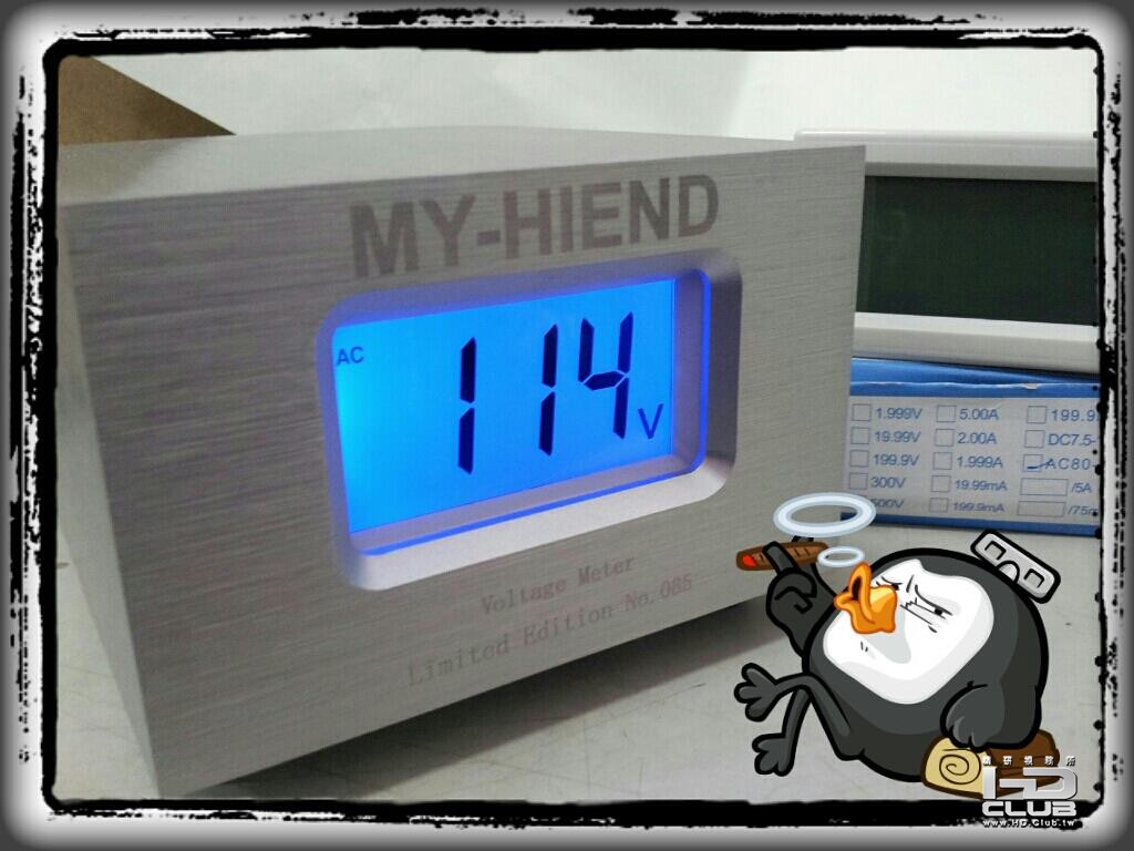

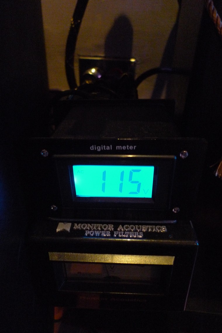

MY-HIEND Voltage meter 全鋁藍字電壓表 (1.5公斤)
序號還選泡泡生日085
耶~新氣象...^_^Y
新年118了..."直直發"

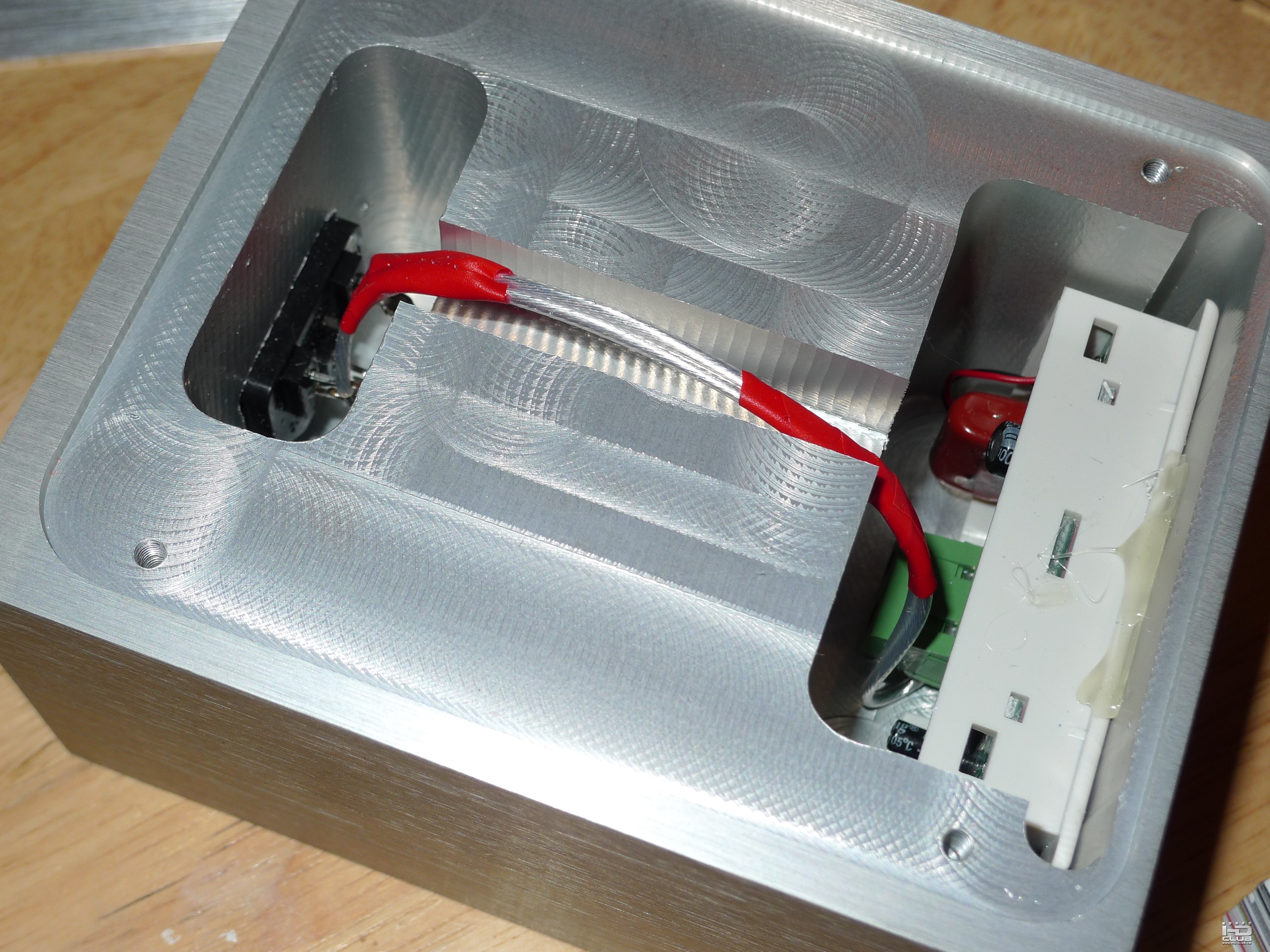

手又犯賤了....用整塊鋁CNC挖空鑲錶頭
從專線的排插最末端供電~
右治電源~
左鎮音質~
哀聲退散~

那個當然是可以增加機殼剛性跟抑震啊
如果說是飾條,未免也單調了吧= =

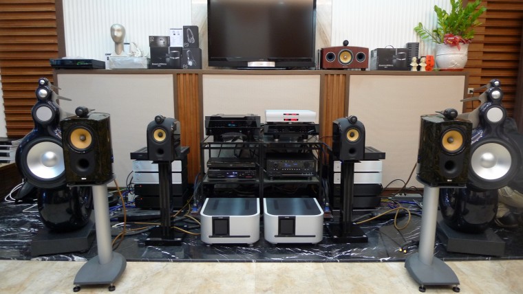

好壯觀的畫面~想必音效一定是超讚的啦
漂亮的機器^^

泡泡這台在AV完家中比較冷門....是來自丹麥廠牌...
很少玩AV玩家會選用這廠牌搭配使用~
不過在玩兩聲道的玩家會比較多些認識 也希望入手這台和AV共存分享使用心得...

小弟也覺得那是強化上板....因為拆掉殼會比較好彎曲一點點

本文章最後由 artist1128 於 2013-1-25 10:34 編輯
GRYPHON 是好廠牌,器材也一向到位,沒有例外的,跟主事者Flemming的嚴苛要求有關。
恭喜泡泡兄買了好器材,想發揮他家機器9成以上的功力,線材是省不下來的,慢慢你就會發現了....
記得切勿放在電視櫃或狹小空間裡,這對器材壽命會有顯著的不良影響。
靜音電扇伺候也是免不了的標配。
另外,雖然已經來不及,不過還是要講一下:
HiEnd器材生產流程很嚴謹,所有接合用機構與機板的螺絲,基本上都是以規定磅數的扭力板手鎖定,這部分對聲音的影響也滿大的,尤其是新機器,真的不建議自行拆機。
