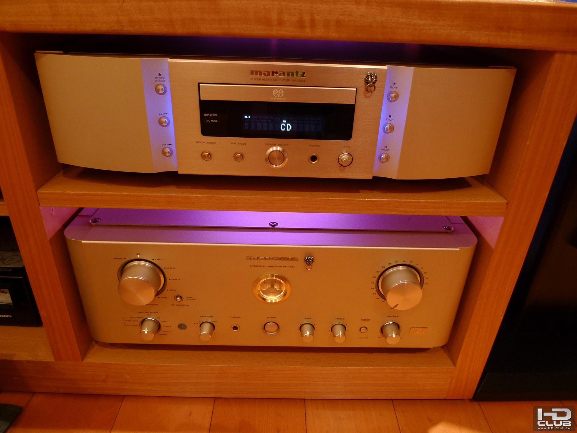

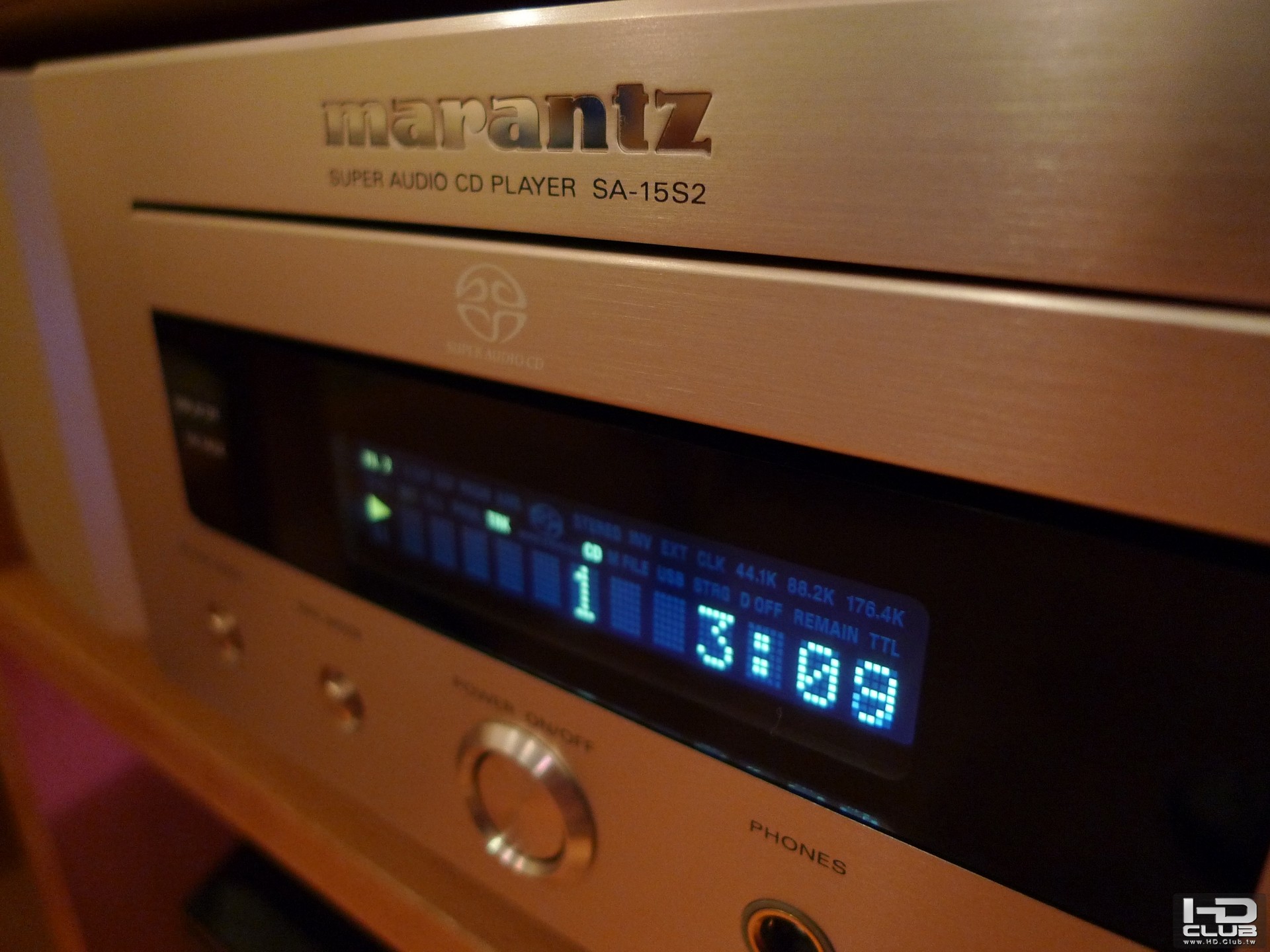

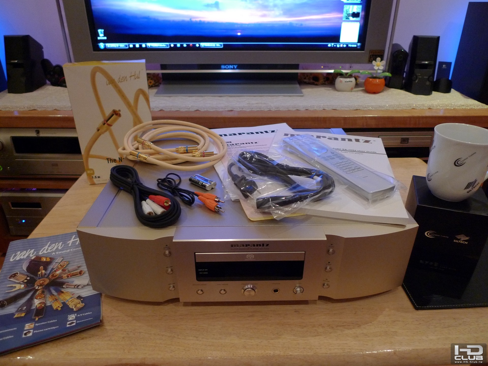

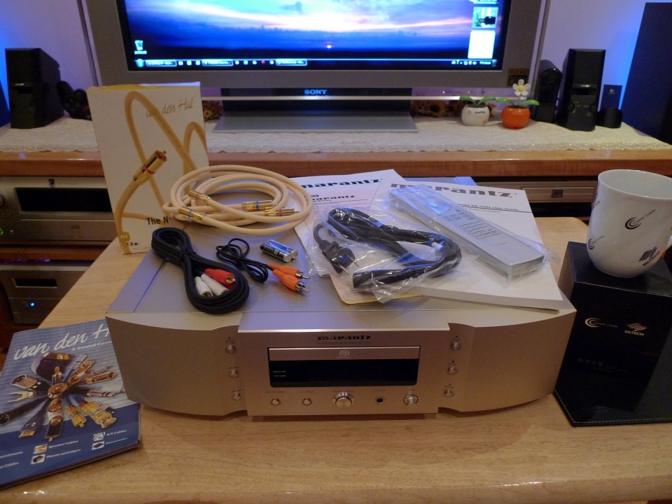

器材篇: 訊源 Marantz SA-15S2
去聽過老大的Marantz SA-11S1 不管老大器材喇叭等級有多高
但我知道這廠牌的底聲表現 外型都和泡泡胃口
基於老二心態...本來想買5003...一路做功課看著看著
衝到公司貨RCA最高規...Marantz SA-15S2
記得入手那天...心中滿是喜悅~機車硬塞腳踏板硬是中華路載回關渡家^^"

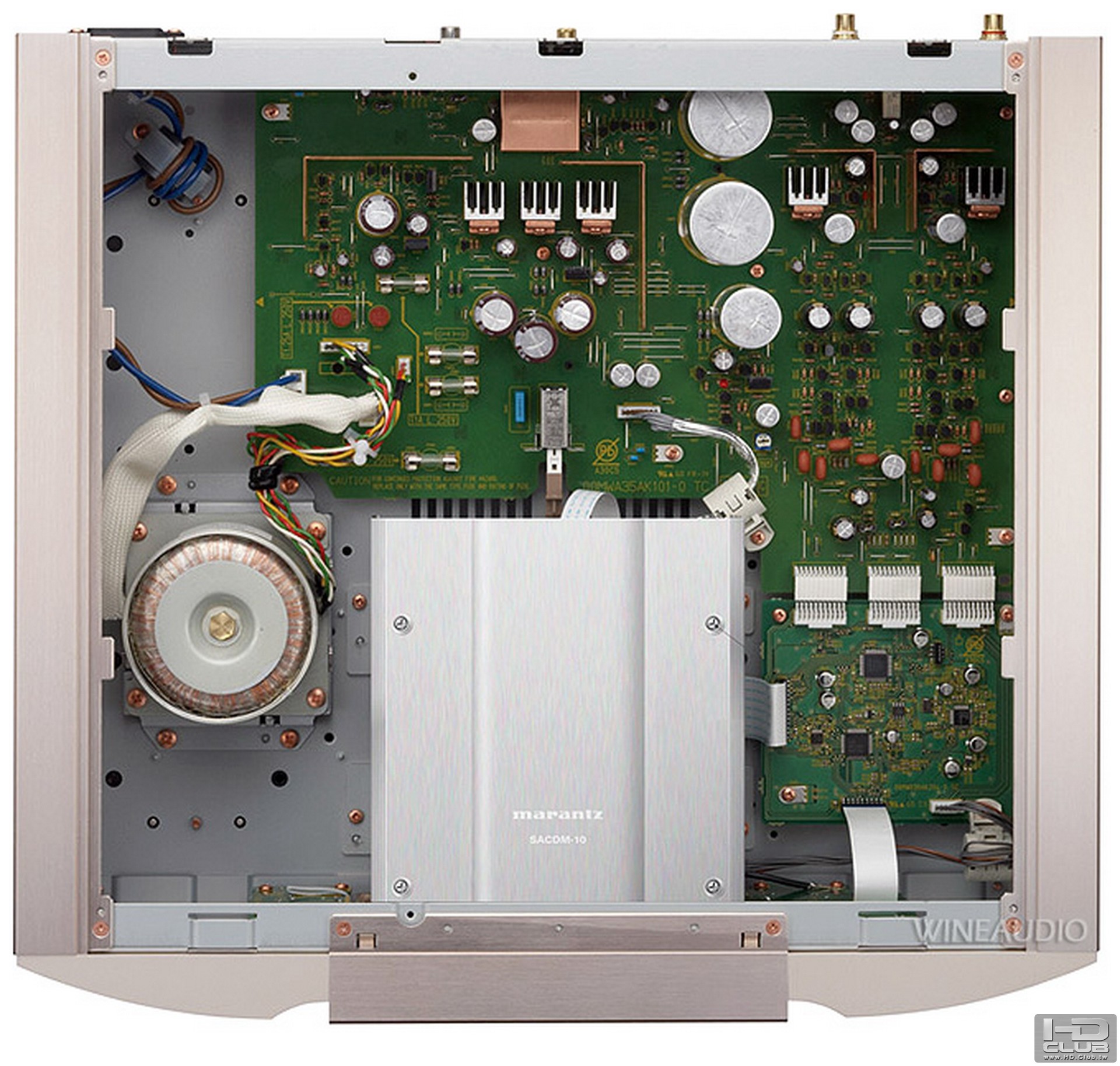

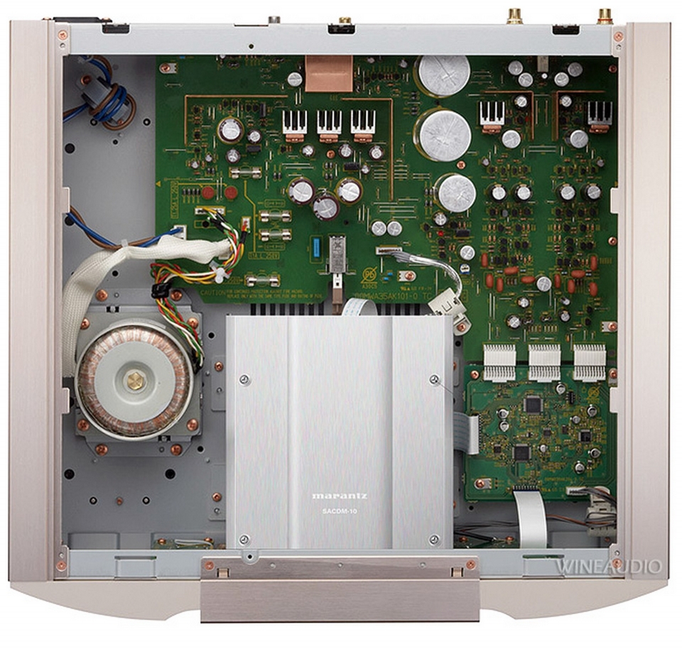

看到內部用料就知道為何選這台了吧~當然付出的代價也相當辛苦
這是我最繃的了~在上去平衡的10幾萬買不起...CDP不敢買2手~所以公司貨

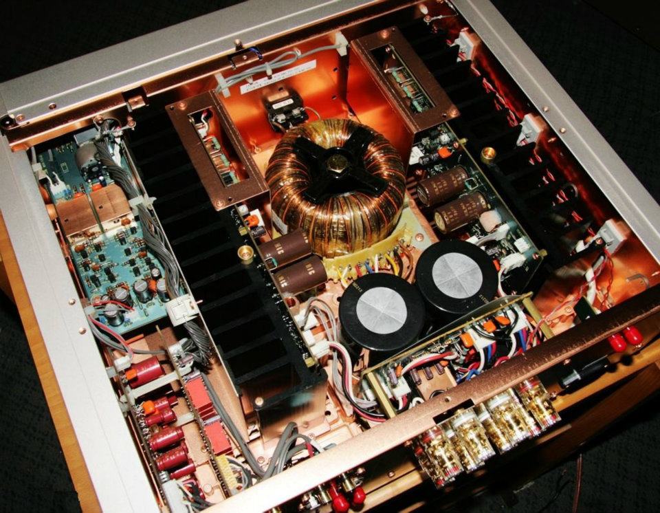

簡易開箱~線材是加購...後續會說明

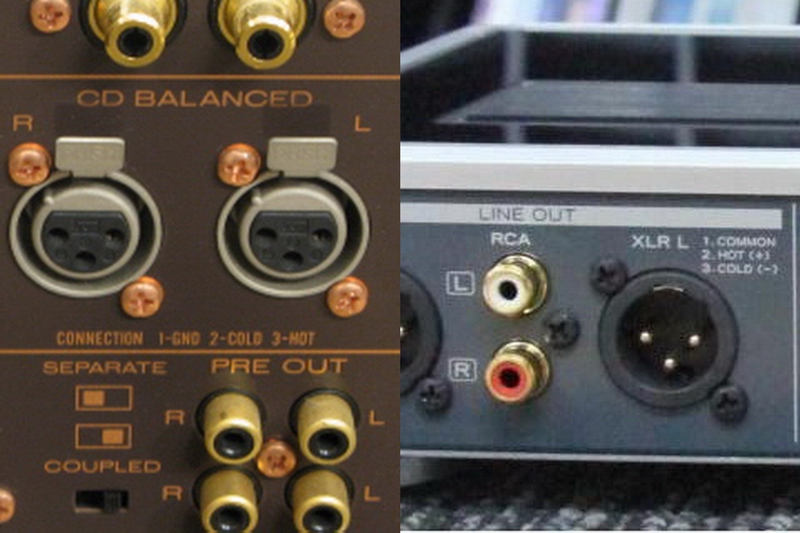

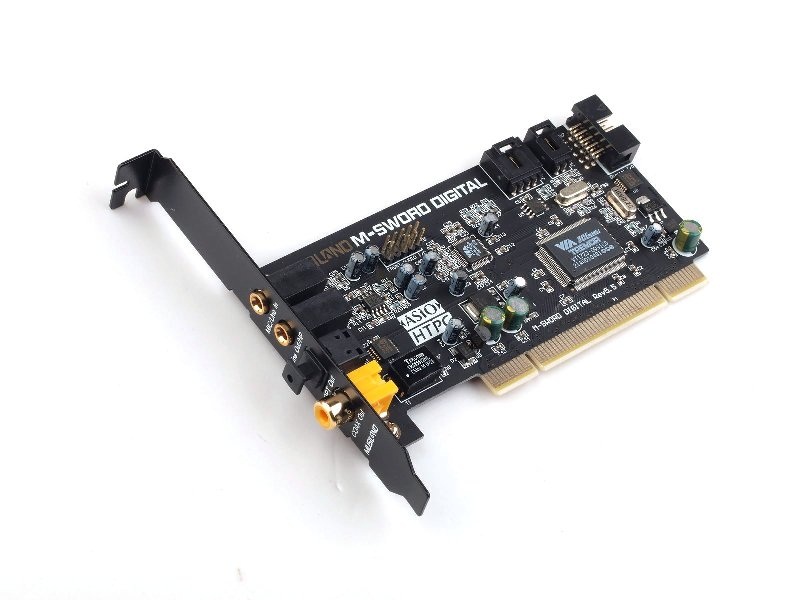

背面端子~可當純DAC...一開始想買來給電腦轉所以又買音效卡
莫邪Digital 2010版對岸製 針對數位輸出有良好表現...跑鐵三角中階光纖線
但老實說細節多 層次好...但就是偏冷數位感太重...不耐聽...不過在一千內是很優的一片音效卡

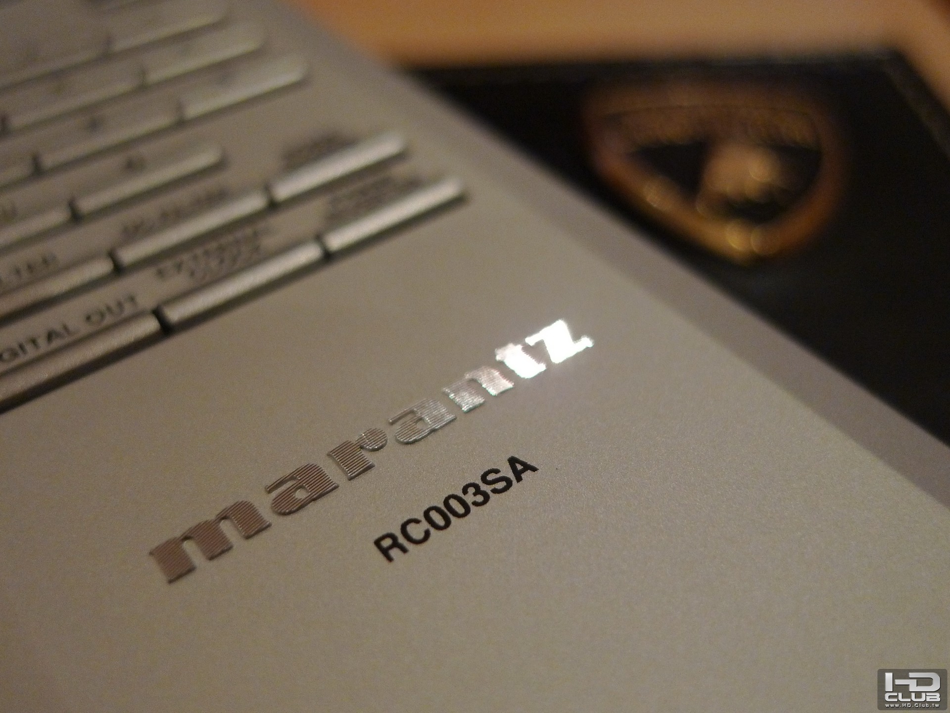

遙控器鋁製質感一級棒...很有重量感
原本用東芝SDK-350 雙片裝 日製

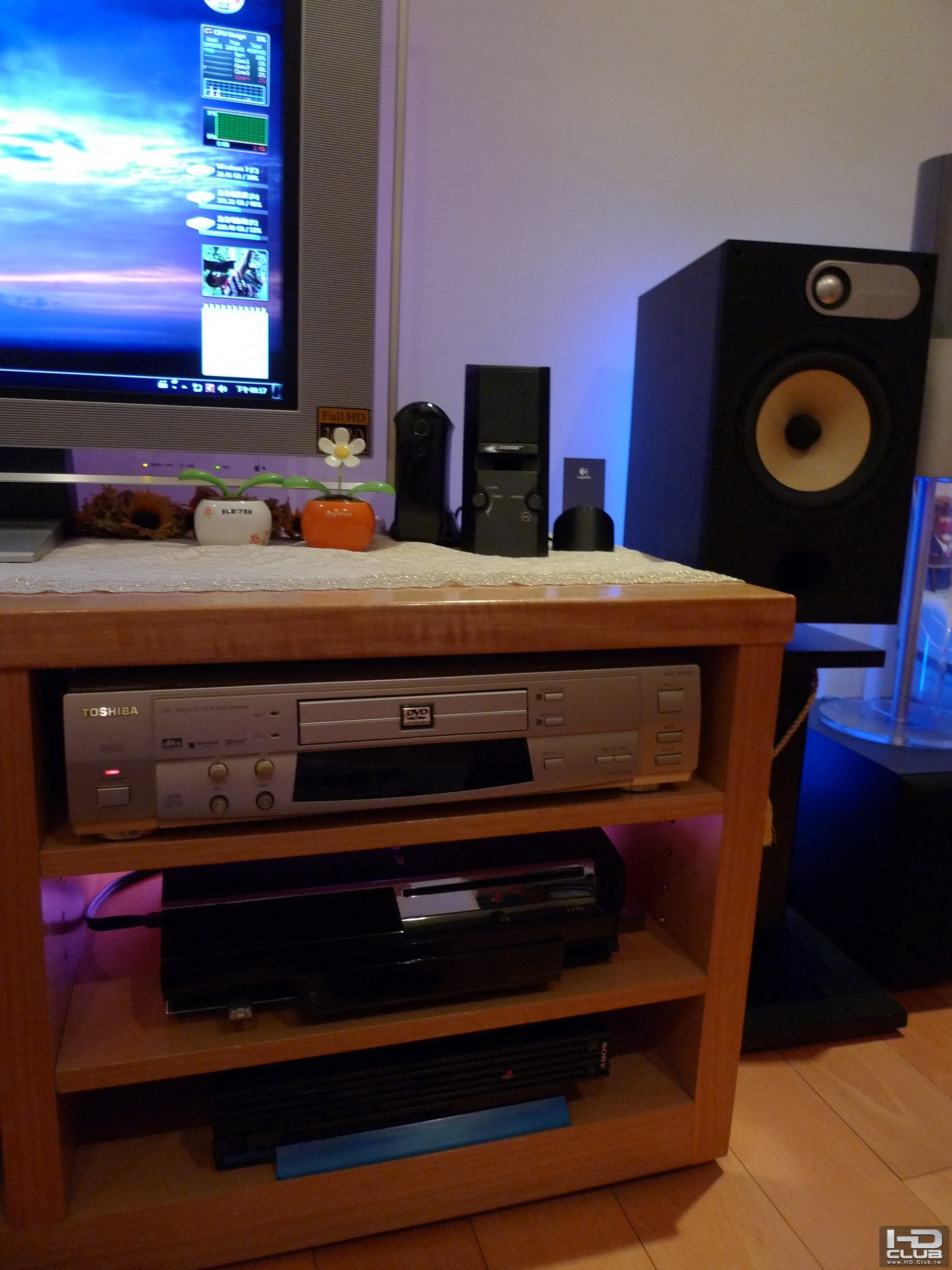

可讀MP3 HDCD DVD全區 類比6CH輸出...
沒有HDMI時代僅次於D端子 2萬不到播放機效果很優異
不過該退役了...^^"
驗明正身...外型真是日本的強項~先不論聲音光外型工藝就優的~
塞進電視櫃可調整~尺寸剛好...如果可以再一次機會選擇...
泡泡會買音響架... 聲音處理太麻煩了^^"
最後凹了友人贈品....加減用

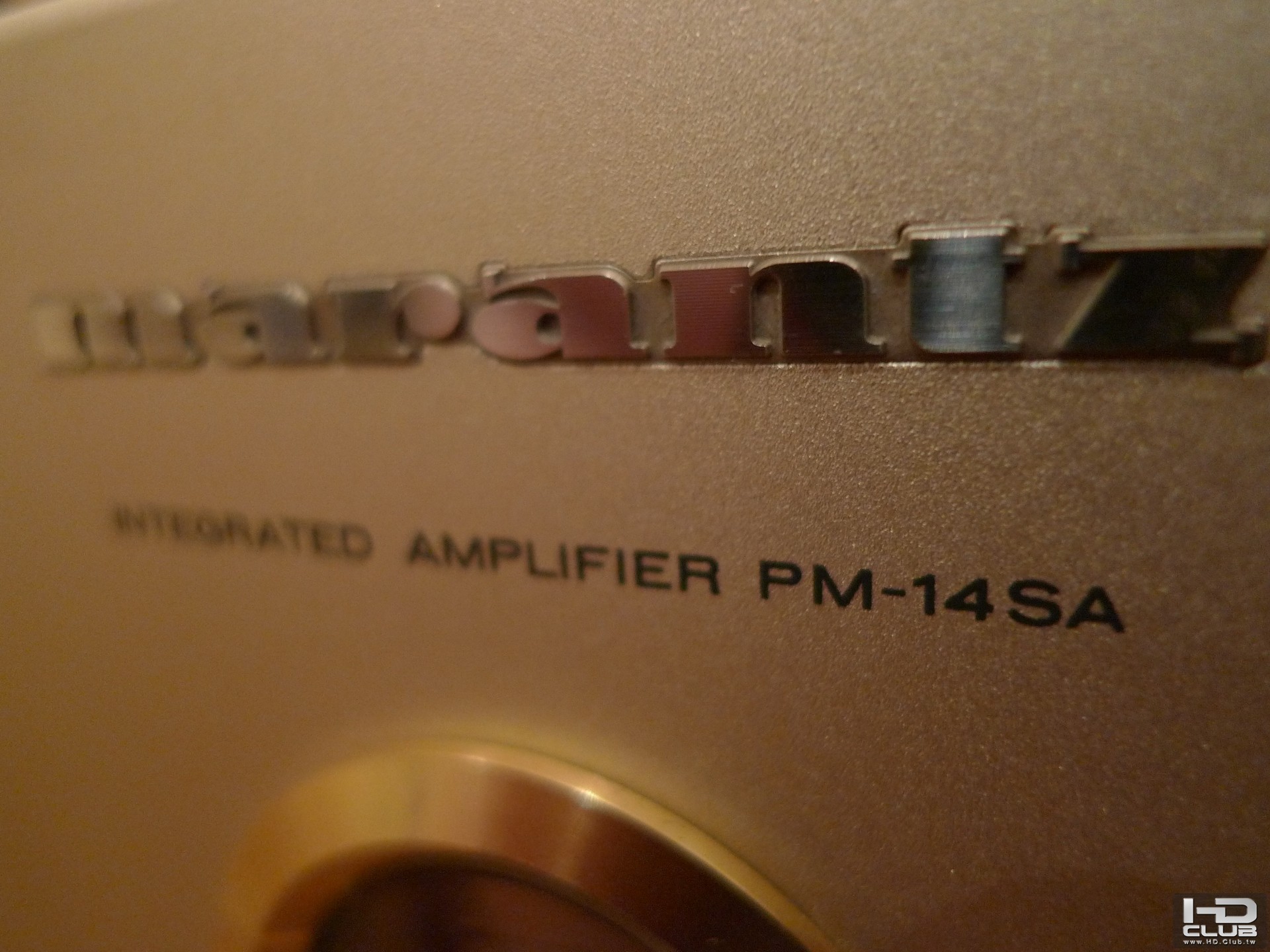

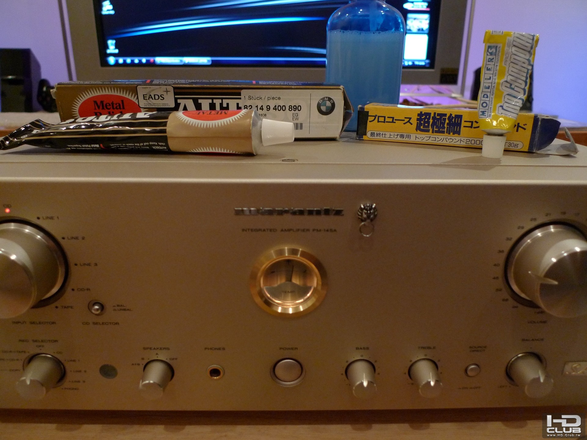

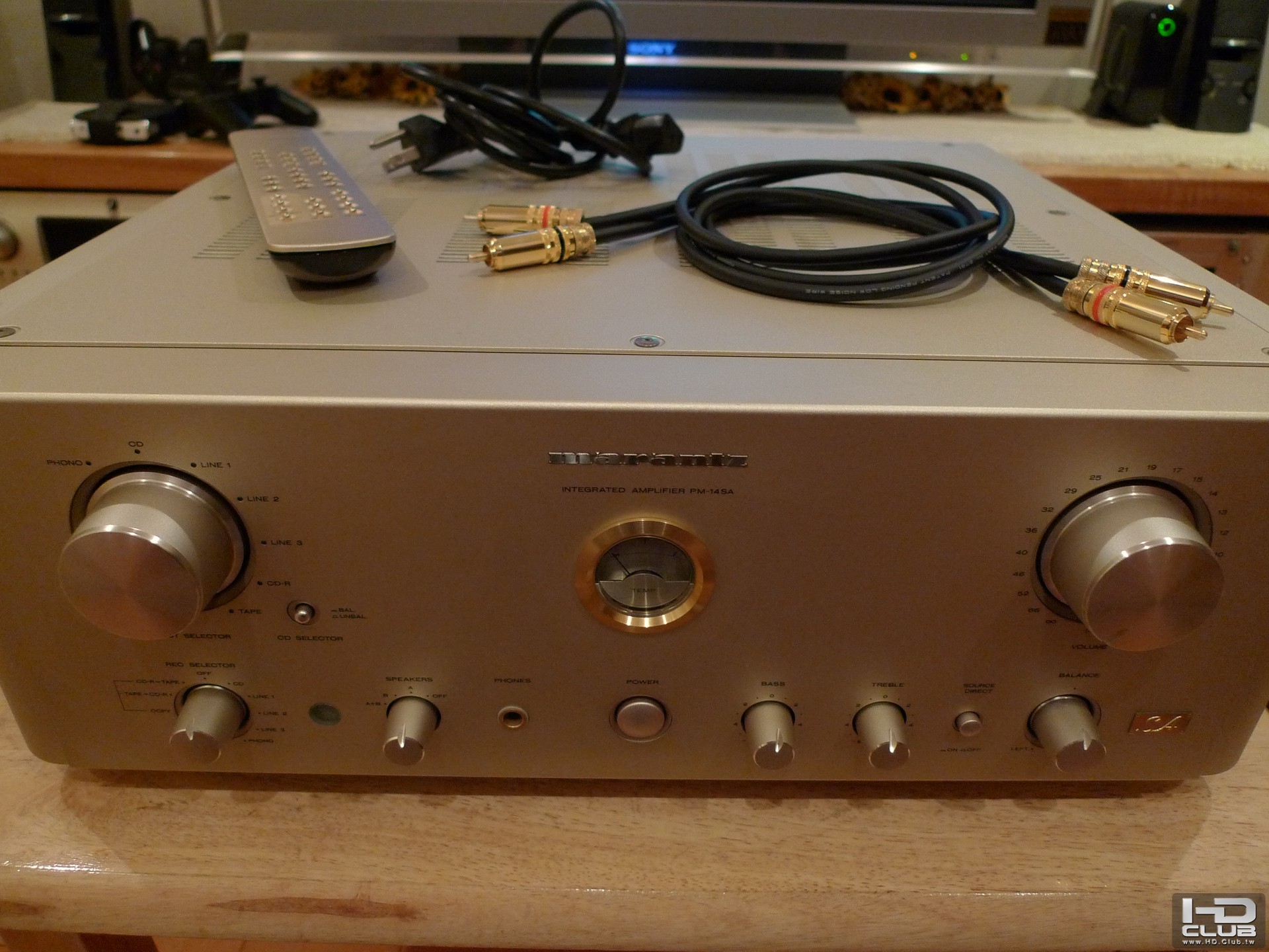

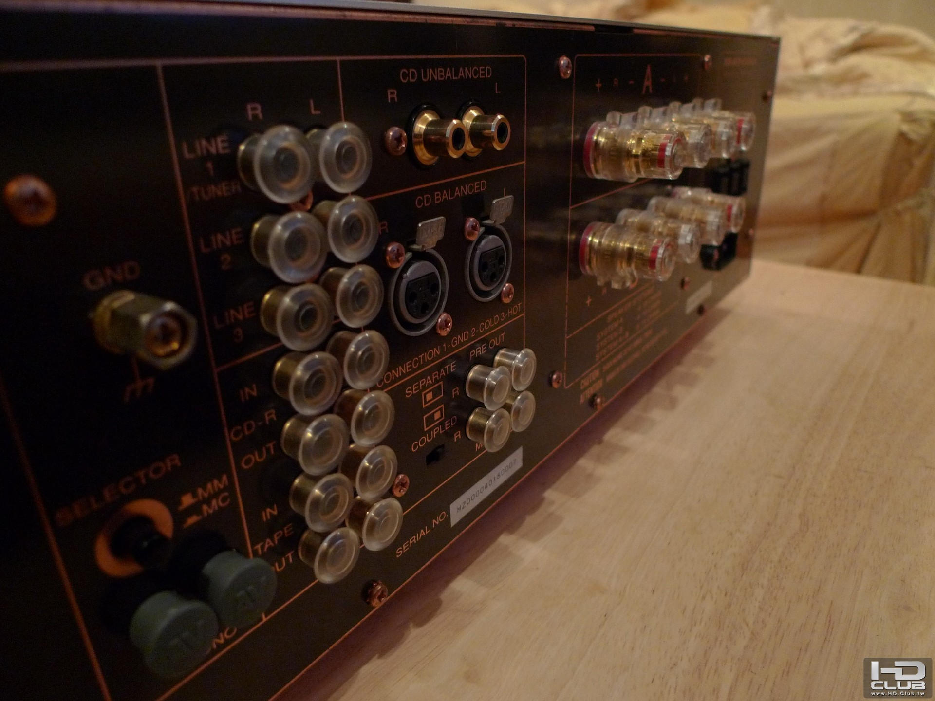

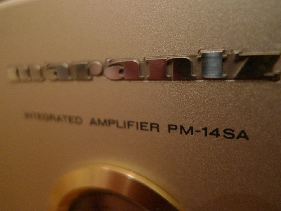

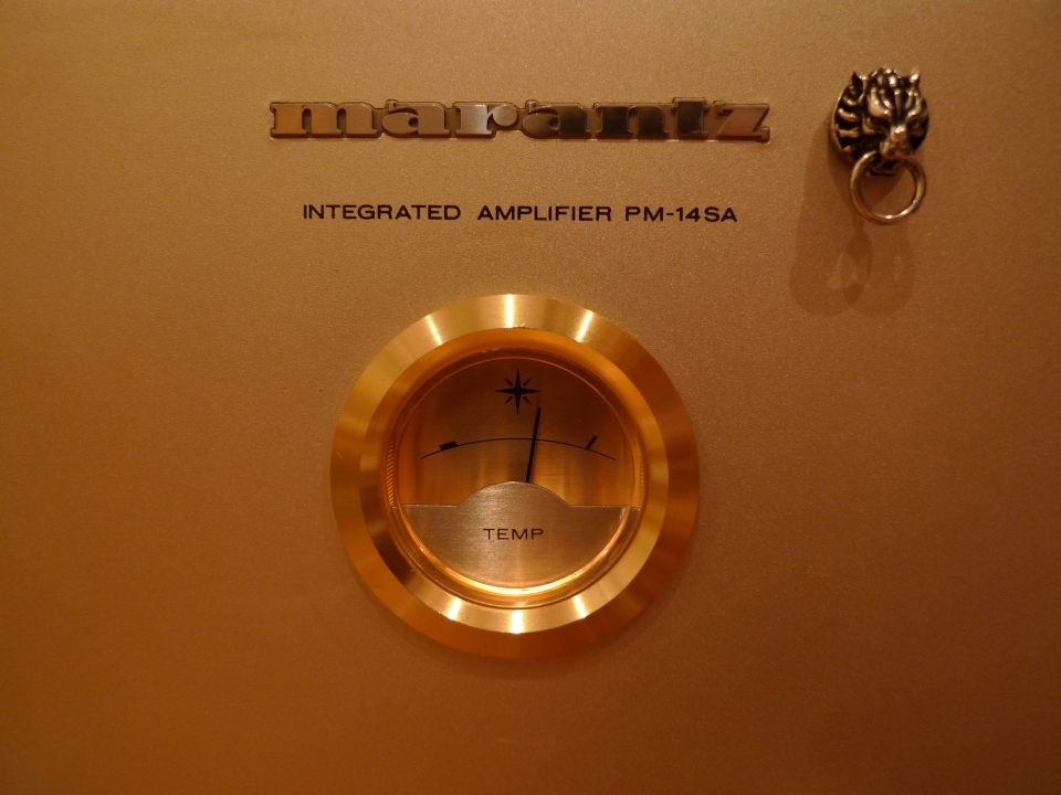

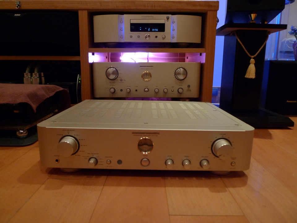

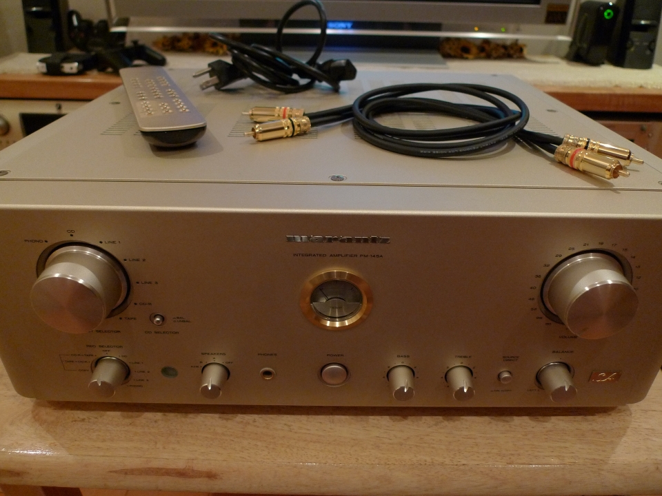

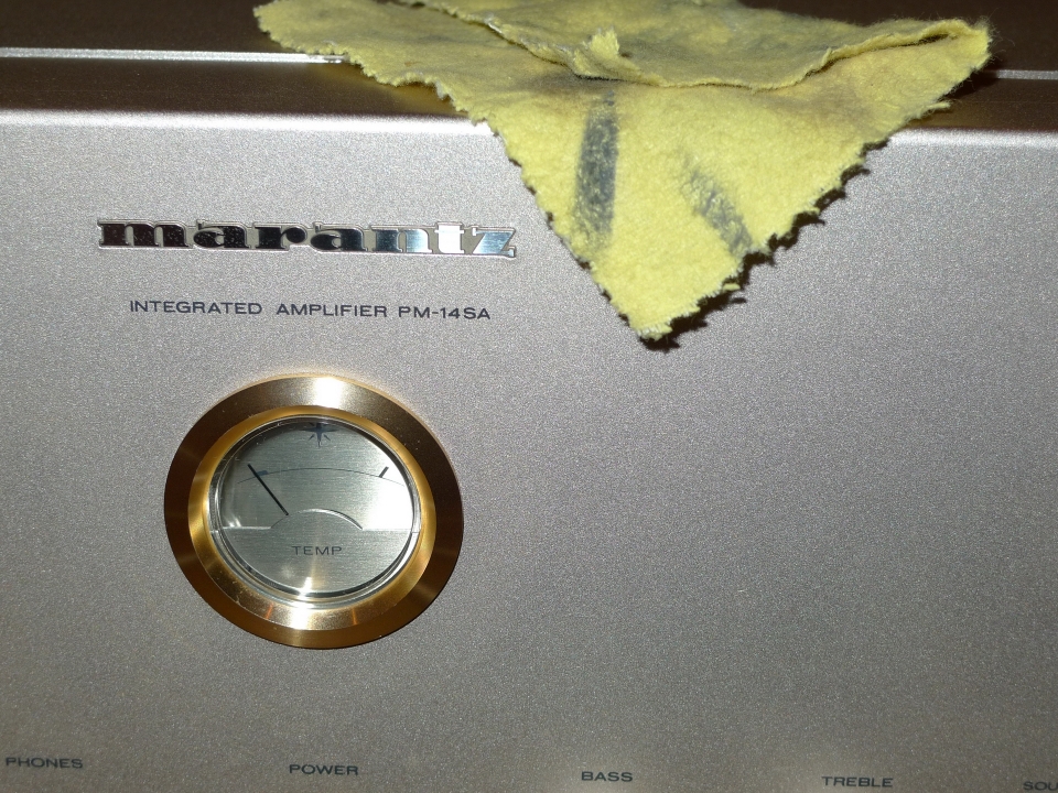

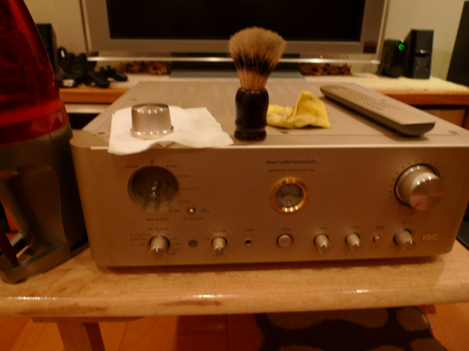

器材篇: 綜合擴大機 Marantz PM-14SA
AV擴大機在怎優異 聲音還是沒有辦法像綜擴般的感動
這是我從不知道的~以為AV擴買的好聲音自然就上去....但事與願違
再好聽就是缺少一份感動...對我來說是溫暖加酥麻
做了許多功課與爬文還是買同廠牌 又礙於口袋只好入2手
最後選定找尋到這台 100W(算大電流瓦數大不等於電流大這也是後來了解到的)
日製公司貨 可當前級 後級 平衡輸入 唱頭放大 AB組切換 直通模式...
約3萬不到要買到這規格...很難...

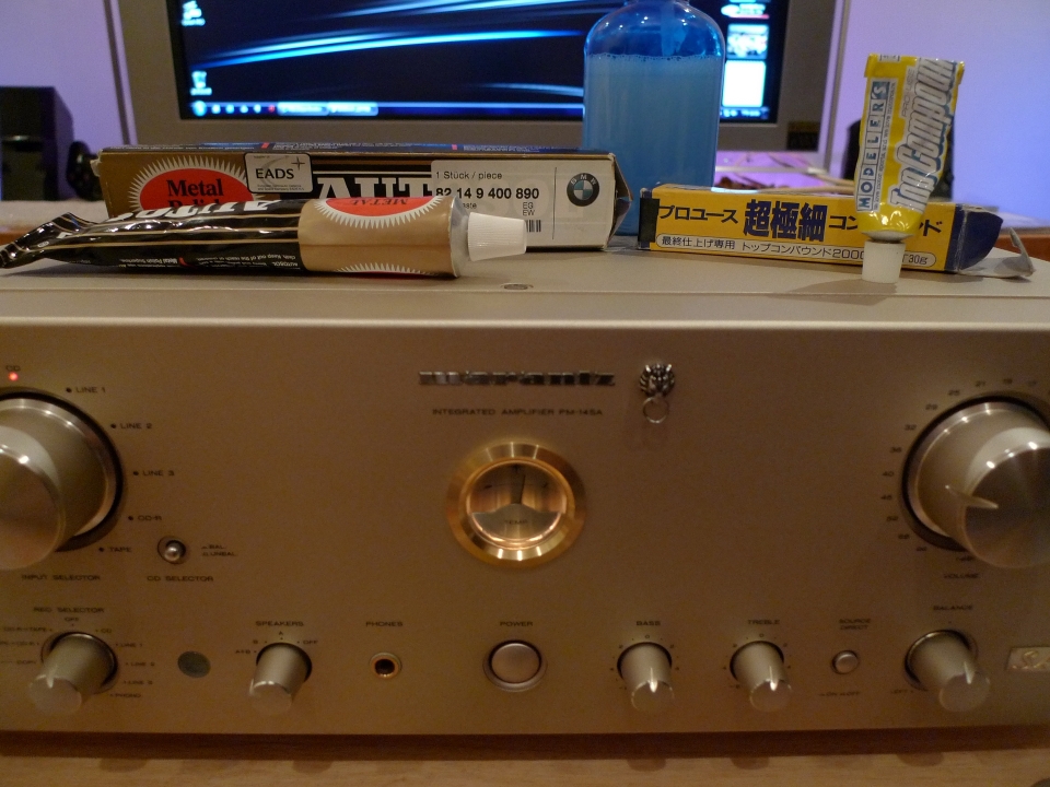

這台很重拜託友人開車一起去林口載 順便凹了一條中性的訊號線
上位主人不太愛惜機子...只好SPA一下
研磨膏 2000號拋光劑  BMW美容蠟 酒精...
端子也一定除塵 上保養油
鏽蝕就用擦銅布擦拭

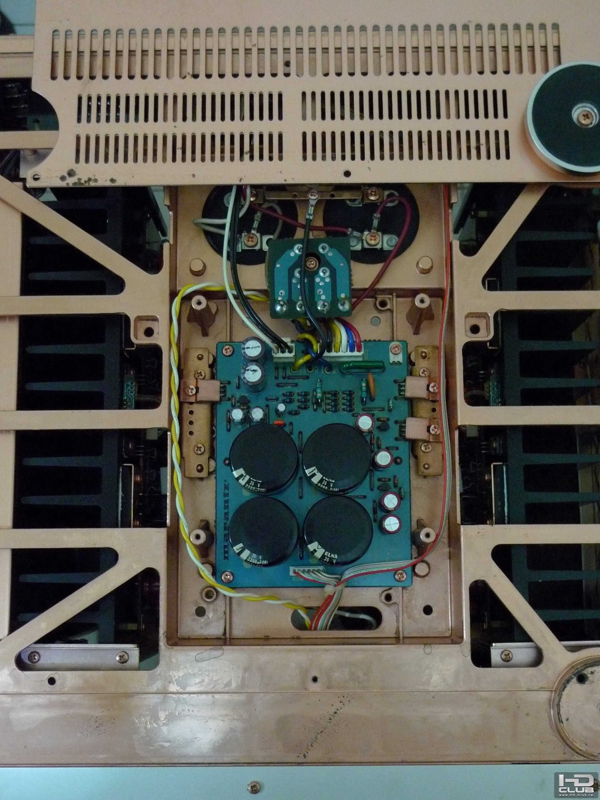

驗明正身 2000千禧年老機機了
裡面灰塵不說...竟然還有報紙削~"~
面板一定要亮晶晶

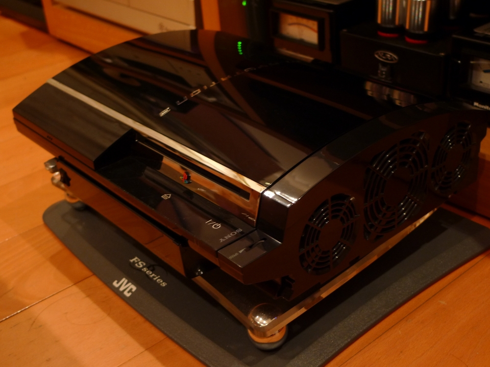

PS3順便保養拋光.....但...你該搬出去住了~XD
最後套上塑膠防塵端子套套...之後有升級台製金屬保護套
清潔完接上試聽...

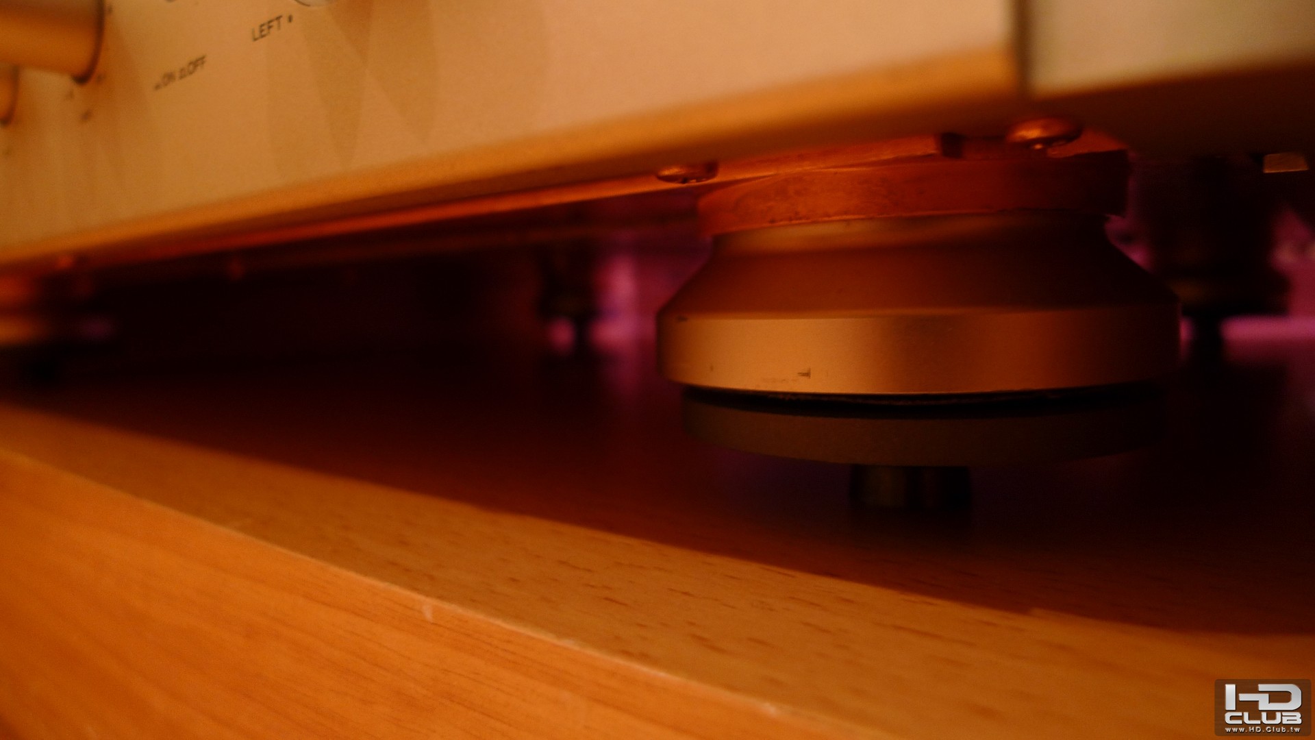

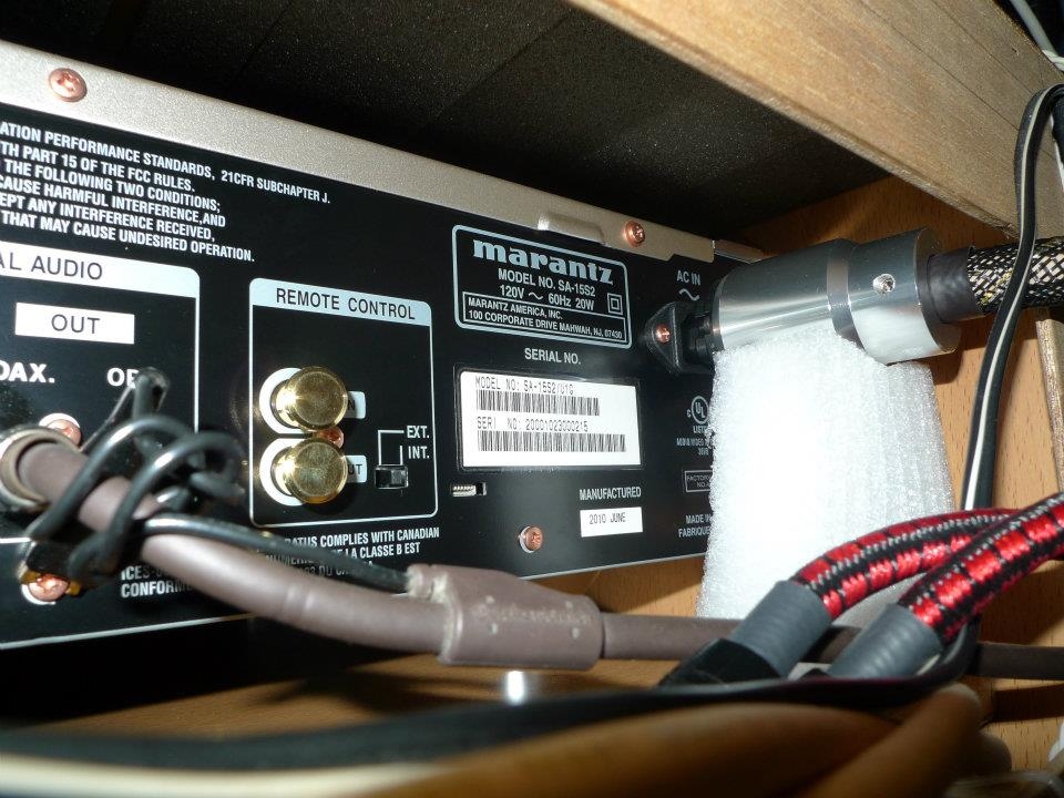

看~以前還是用古河315環繞線當主聲道喇叭線
以前賣音響有撿到TEAC的CDP角錐
腳墊再加角錐再家角錐墊...因為這樣亂搞這樣墊高
電流聲卻變小了^^"
美~
因為外型聲音也討喜...幫我在的友人也幫他入手一台PM17
同廠不同時代的CDP+AMP組合還真有一總莫名的協合衝突感
最後接著插曲...2手風險發生了...
還好有零件不怕死硬上 ˋ0ˊ
老機機回春術~窮宅男修擴大機

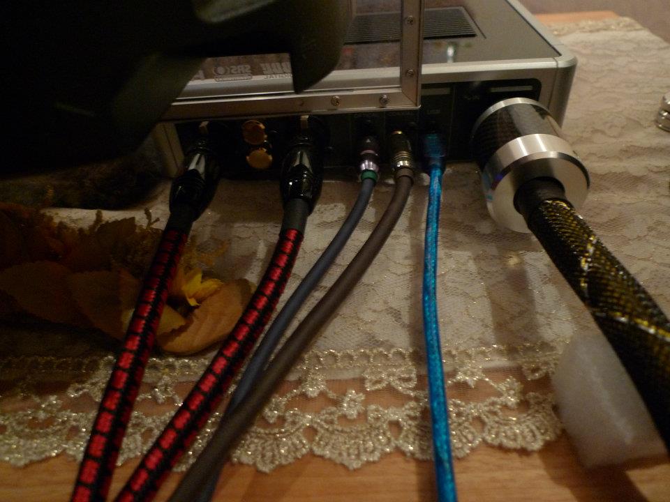

器材篇DAC : TEAC UD-H01 DAC
又是人生第一台DAC....真會買~"~
阿那2條是跟大人借來的G5線(R大版)都可以買3台了...借來測試綜擴端子是否正常
接上電腦一開始聲音緊緊的....聽一陣子好多了
雖沒有驚艷感...但空間感 細節 整體耐聽非常多
不升頻電腦輸出 直接幾位元幾K對應...
果然是一台好機機....雖一半是塑膠製 但看到這外型
不虧是大廠工藝...水!
接了G5線回家聽 確定擴大機正常...但相位顛倒@@"
一樣都是日本機怎會這樣~還是因為外銷所以歐規...
哀~後來去定做一條平衡線 (不想用轉接頭多一個斷點)
選的一片DIGITUS USB3.0 PCI-E NEC晶片(聽說比較好聽價位尚可)
供電拔掉減少干擾只傳資料 來餵USB DAC
繞過北橋晶片  比起主機板USB槽 還真的有差~小投資^^"

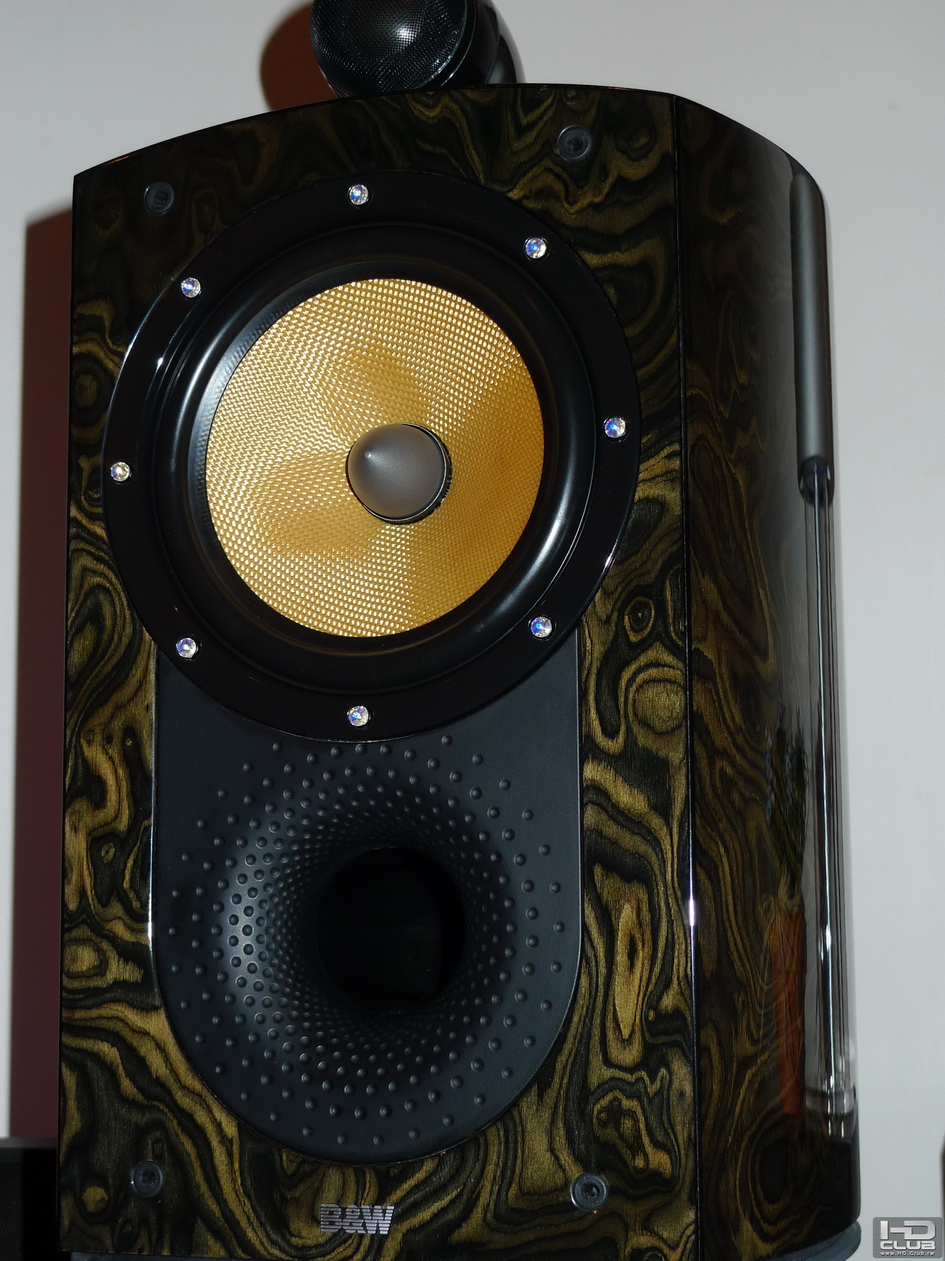

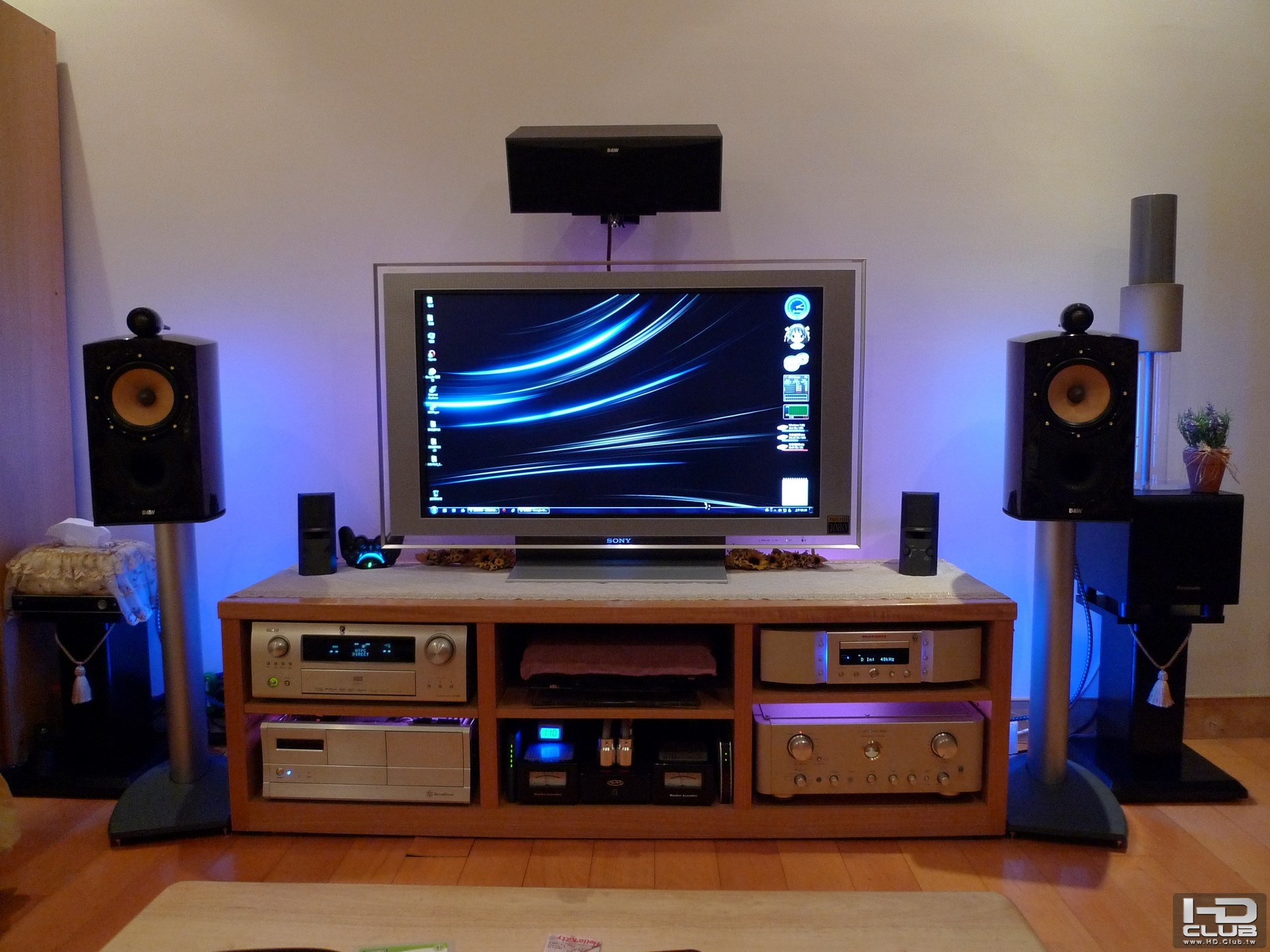

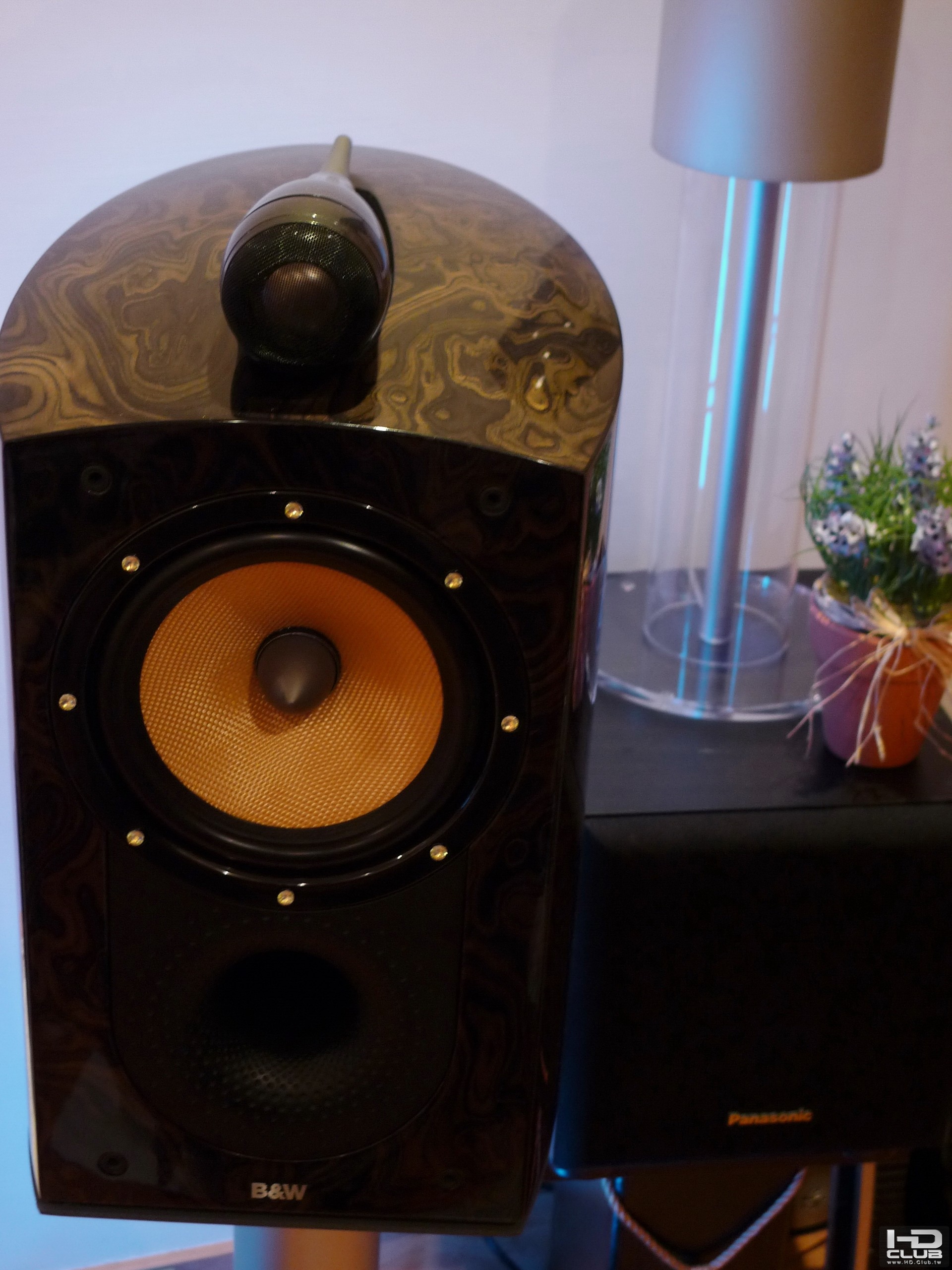

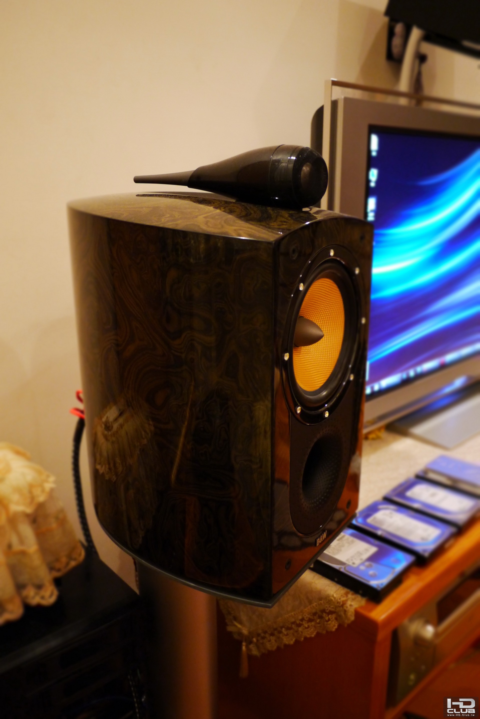

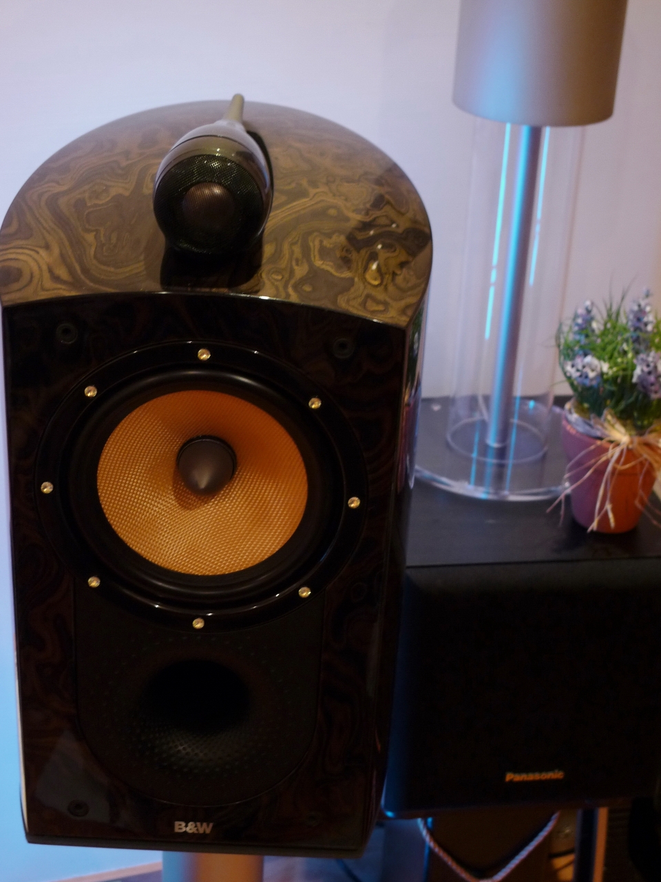

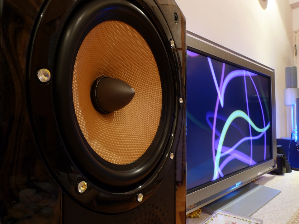

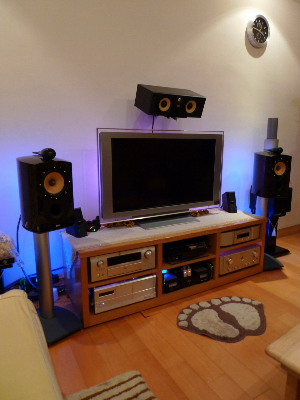

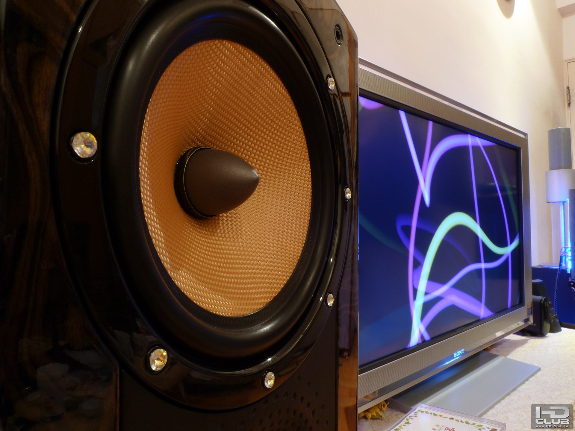

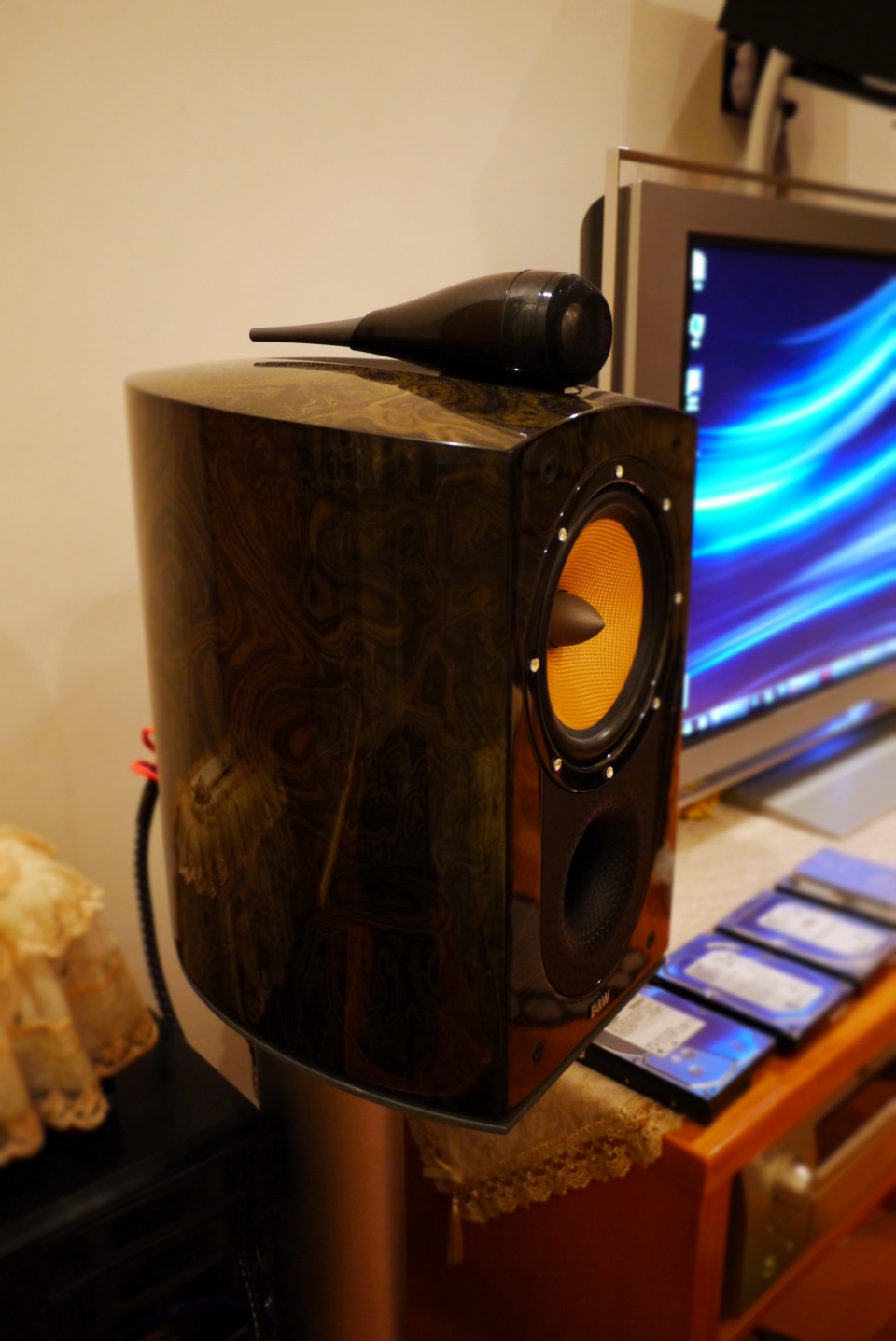

喇叭: B&W Signature 805 黑色虎眼楓
由於房間太小...所以對書架喇叭情有獨鍾~
3系列一直到6系列...差異不大但是聲音卻聽得出來...
本來想買PROAC D2但是擴大機以買推不動....

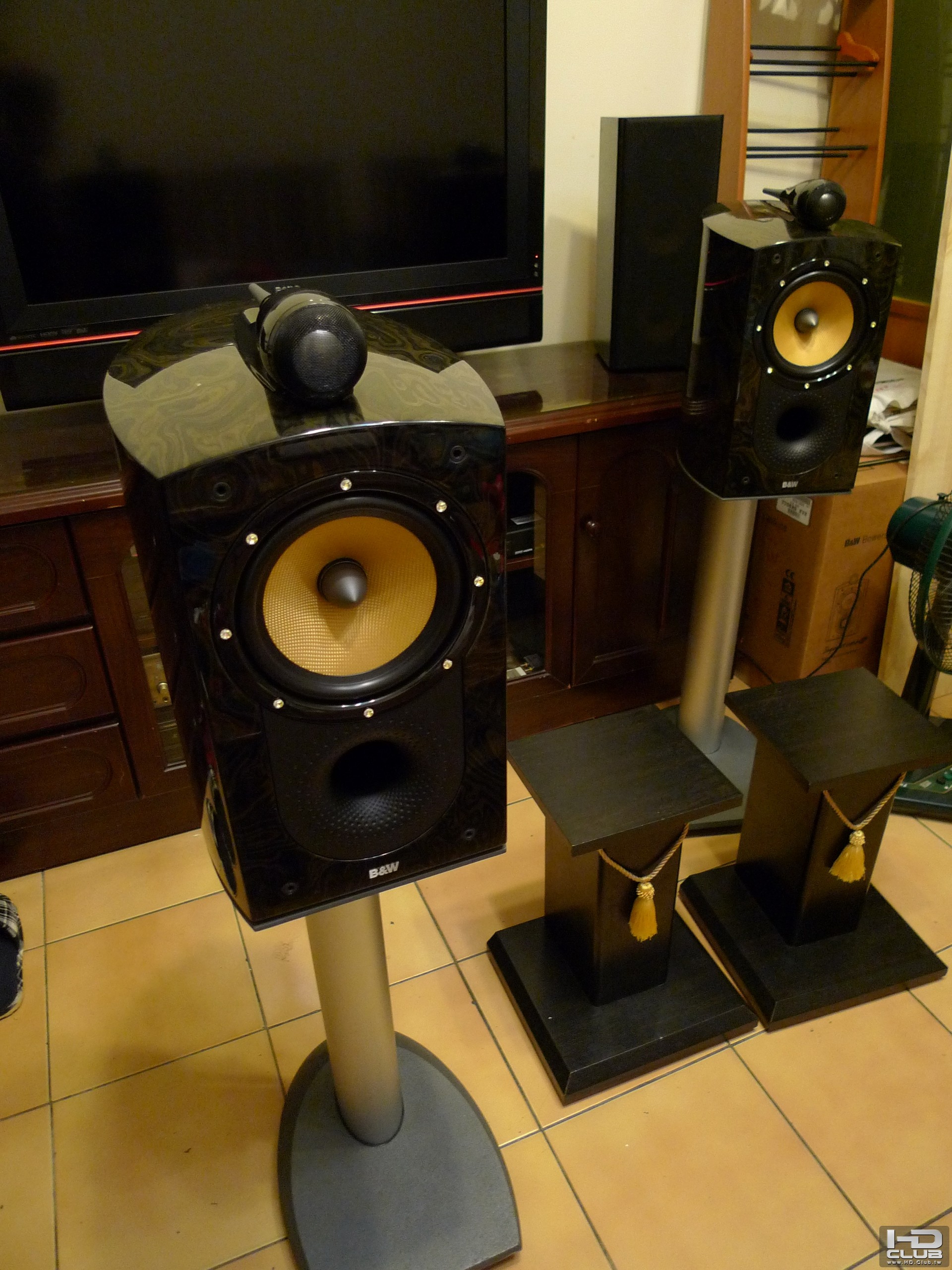

去試聽CM1...只是...書架置頂吧! 貸了一筆錢衝了ˋ0ˊ

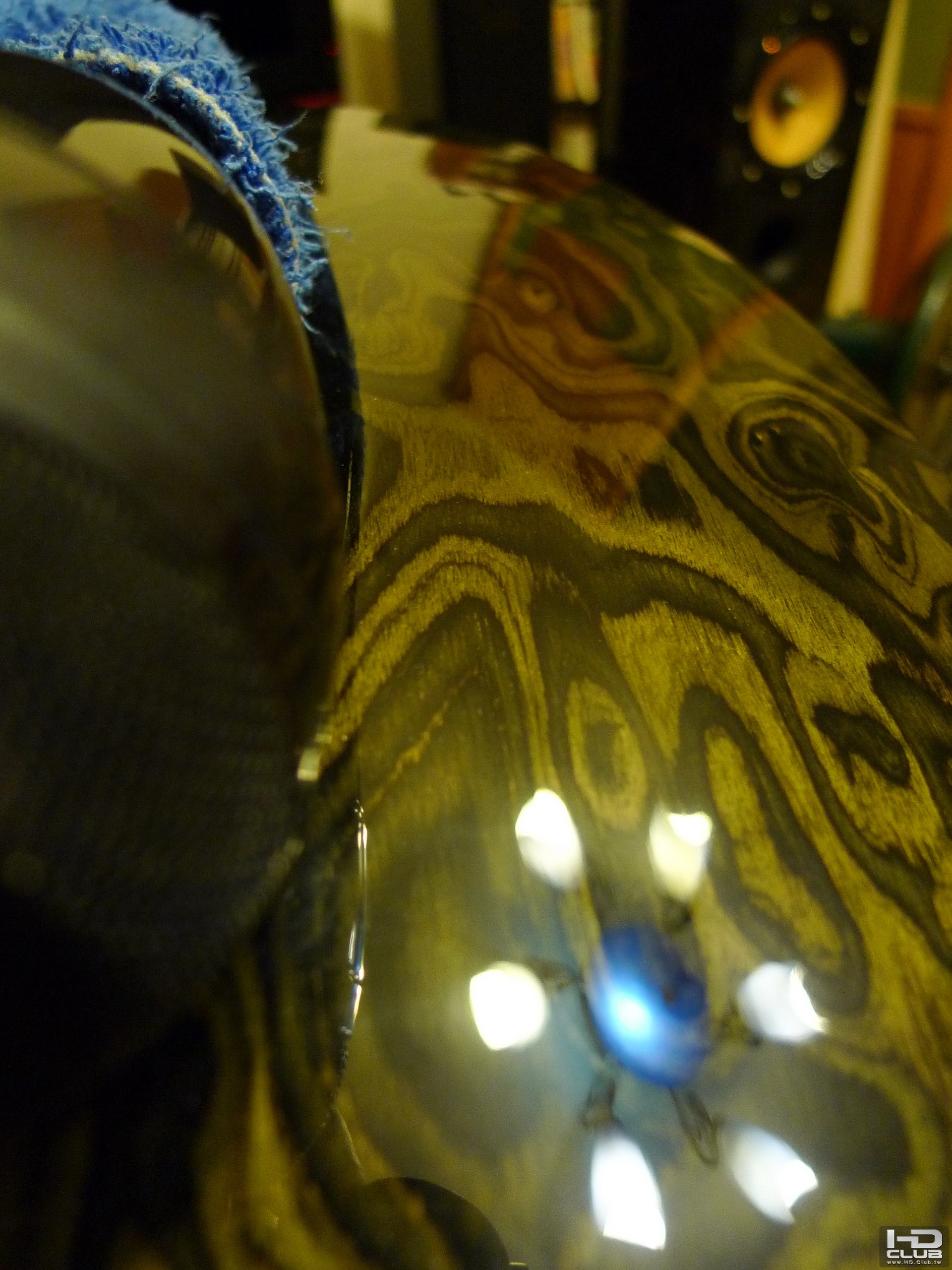

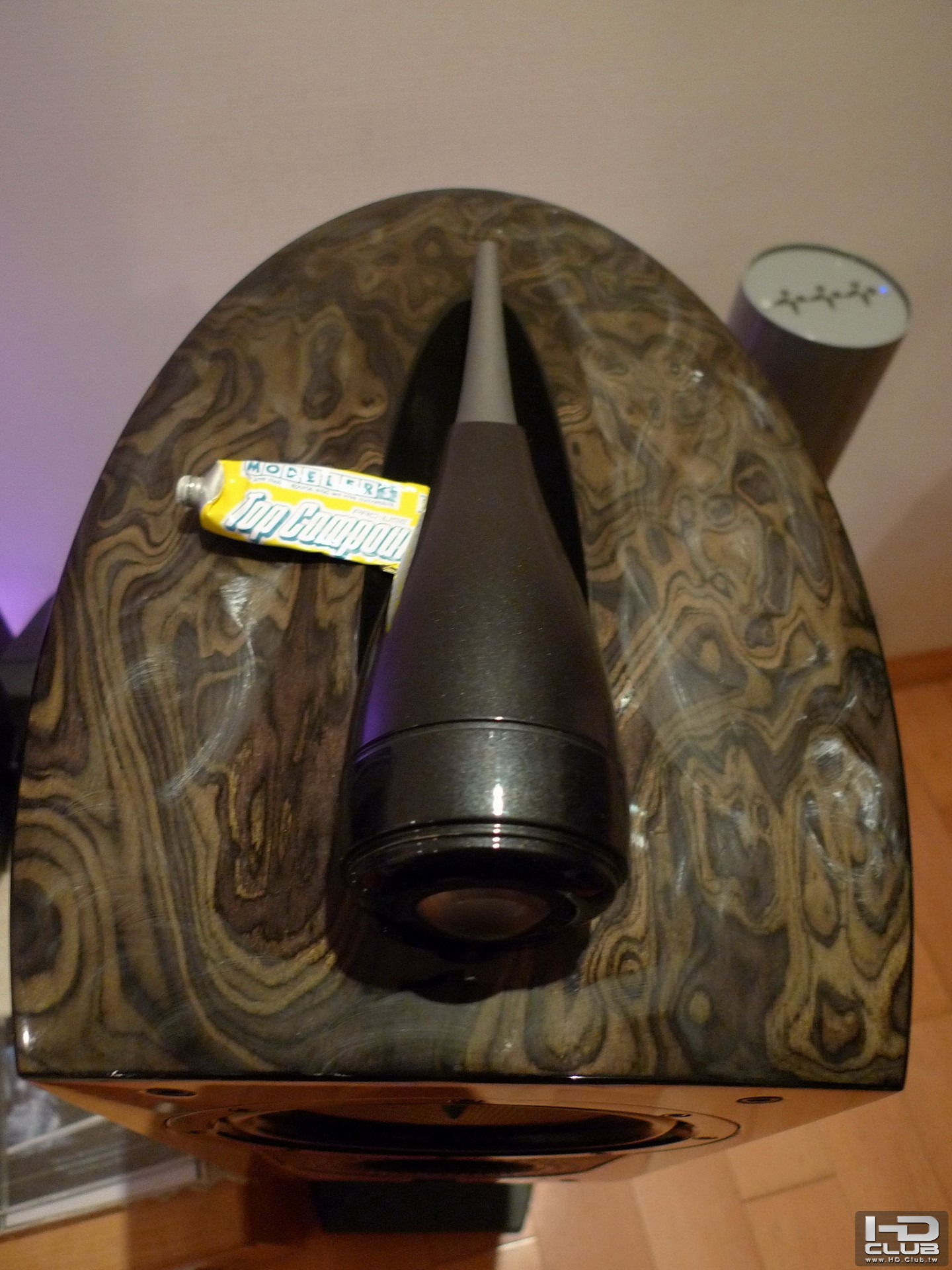

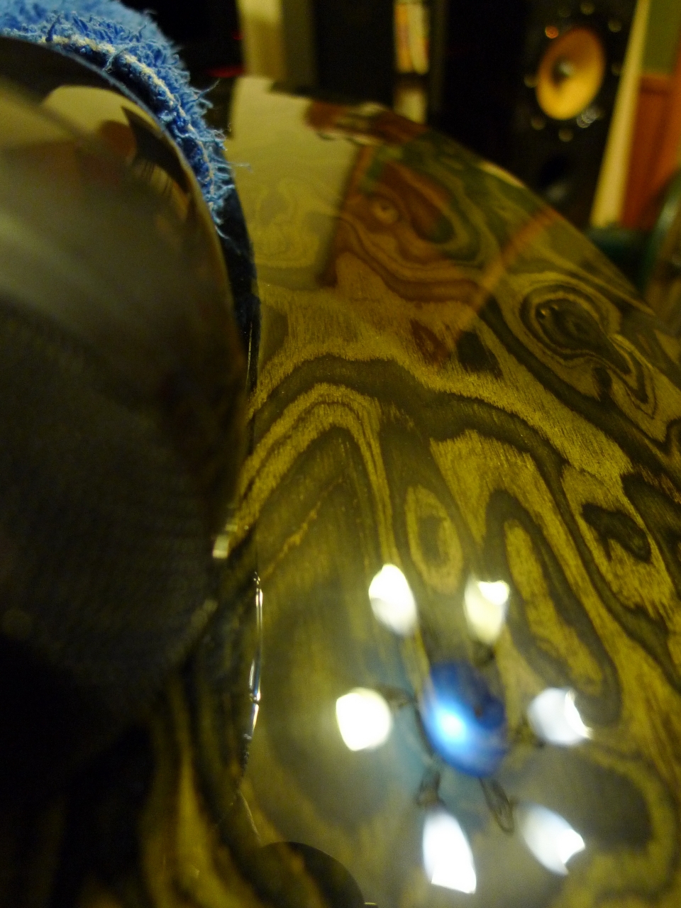

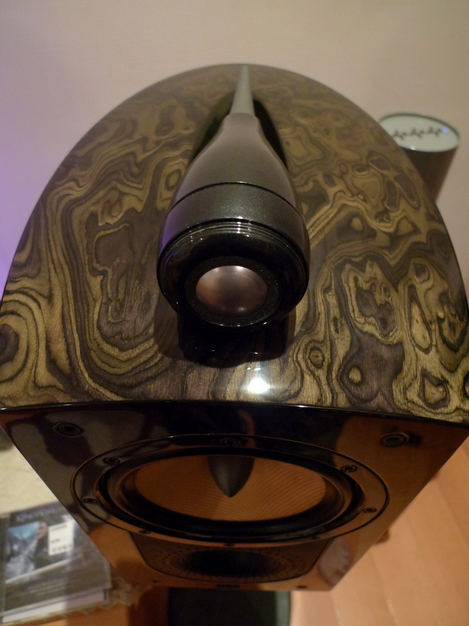

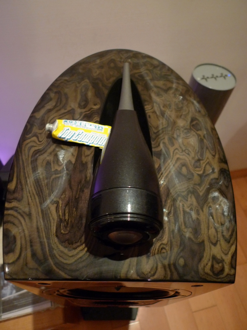

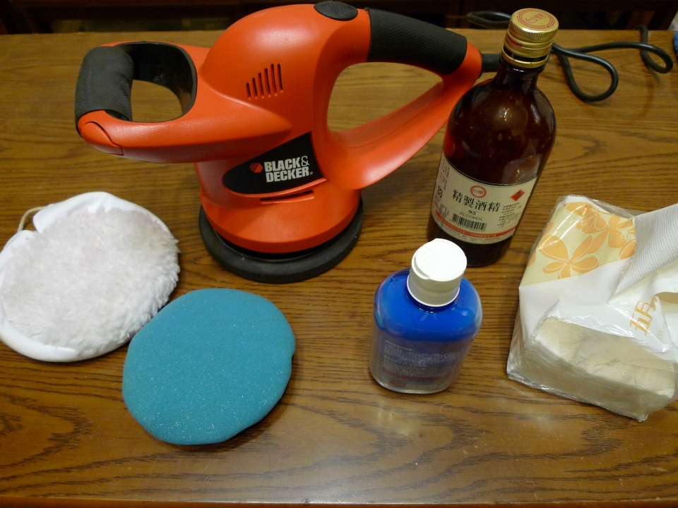

工具早已準備好 打蠟機 拋光研磨臘 藥用酒精
這亮度就是爽~
整體完工...感謝麥家專程從高雄北上送過來...
深深感謝~泡泡一定會好好照顧他的^^"
回房間再拿2000拋光劑再來一次手工ㄟ~
紋路拉出來了
打閃光比較明顯...就是愛上這紀念版的皮阿~
老妹和女王惡搞....螺絲貼思華洛世奇白水鑽 @@"
右聲道
左聲道

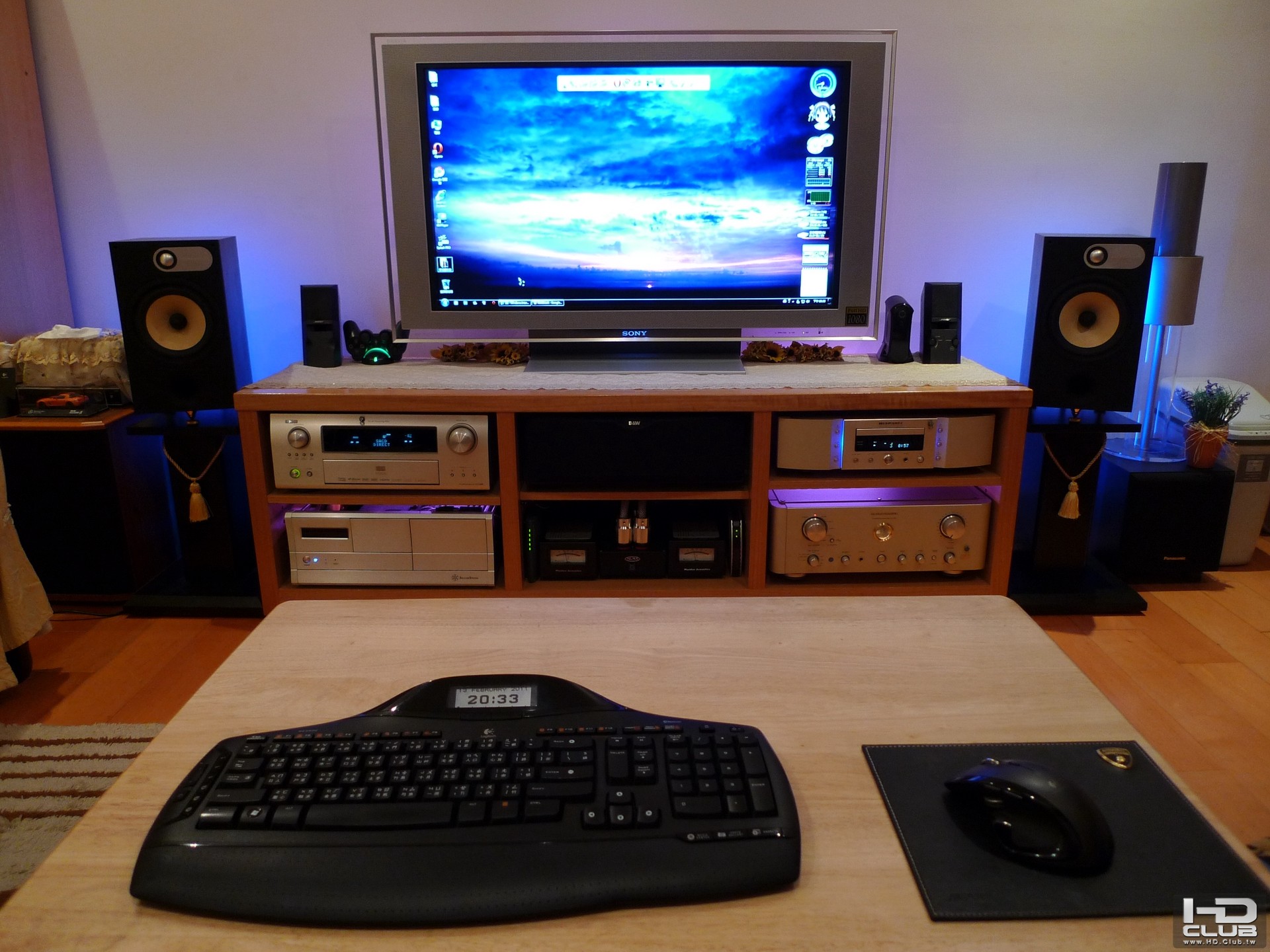

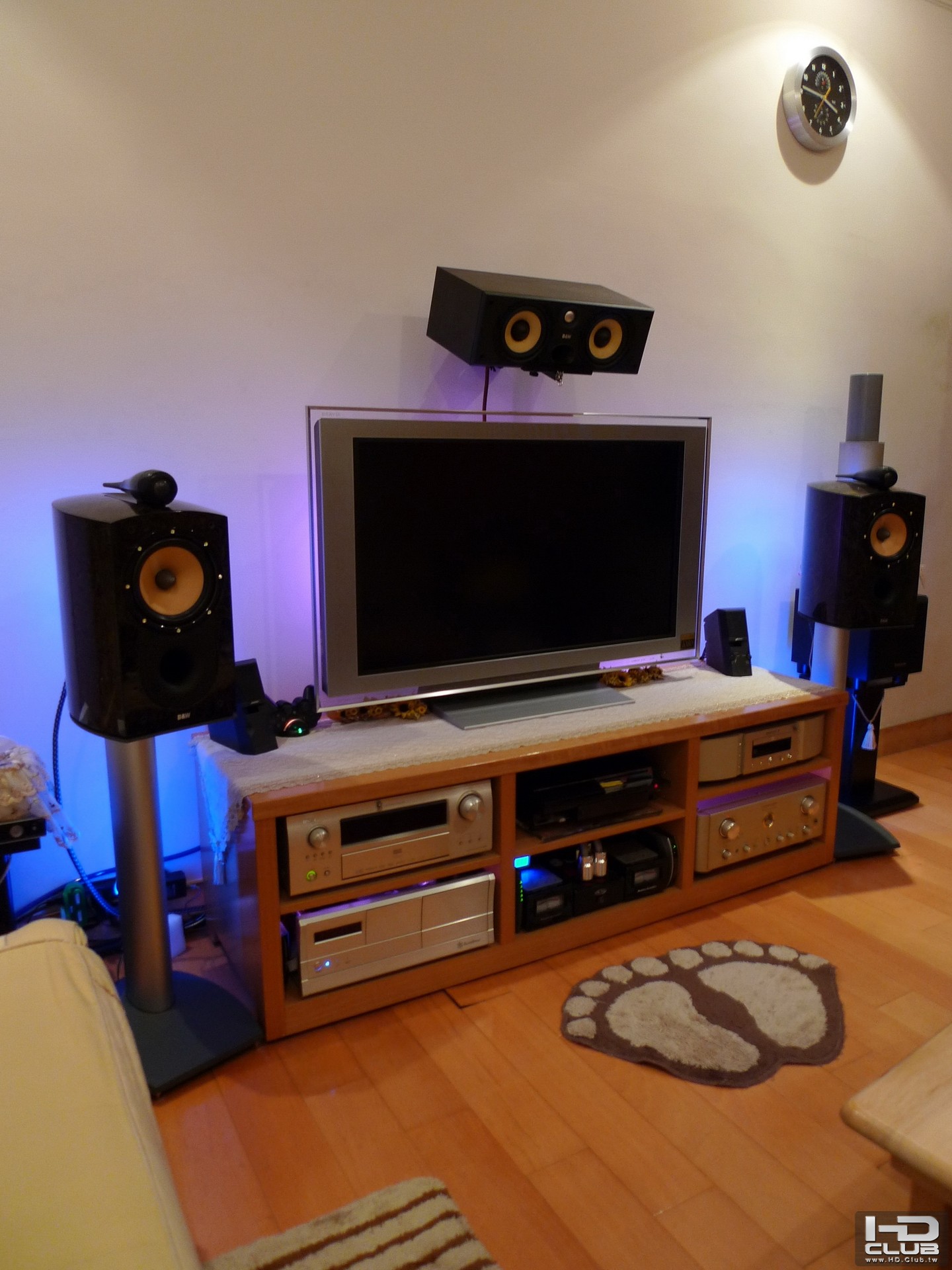

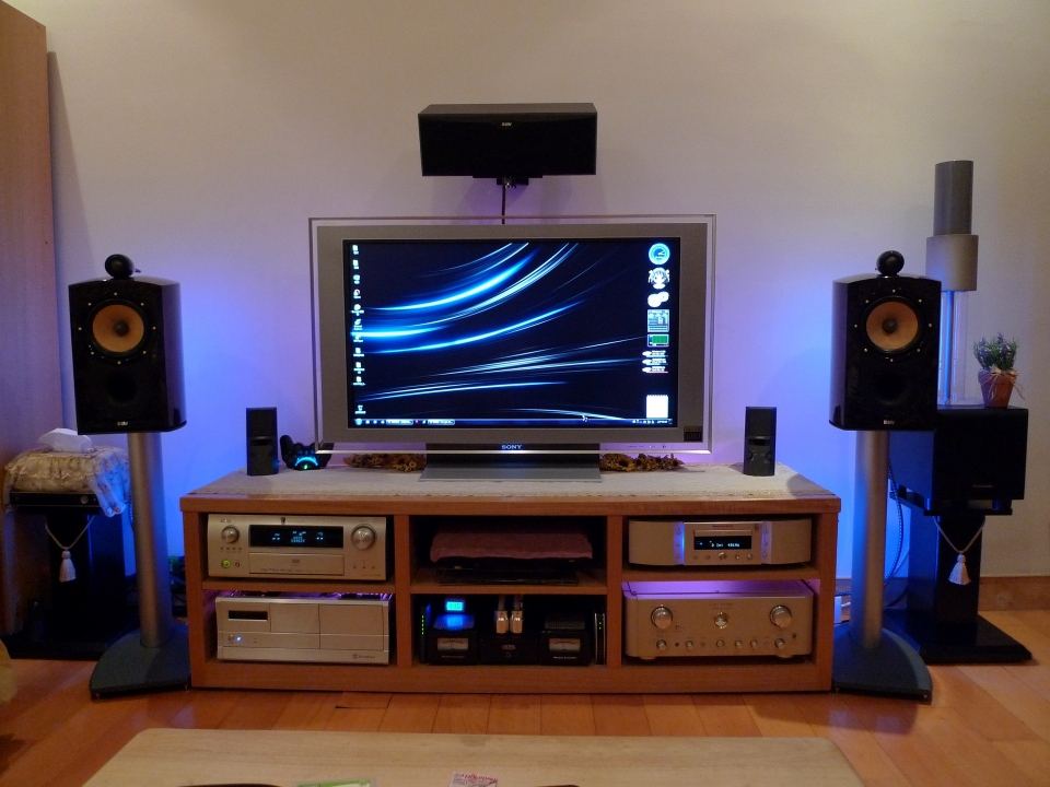

全景...聲音沒話說...以前3 & 6系列的音箱味完全沒了^^"
果然是8字頭最強書架還沒調整整個就是優的....
那飄逸高音 聲音密度 低頻層次 ....會想哭...
只是~真是痛阿~貸款分18期......Orz
但...一切都是值得的~

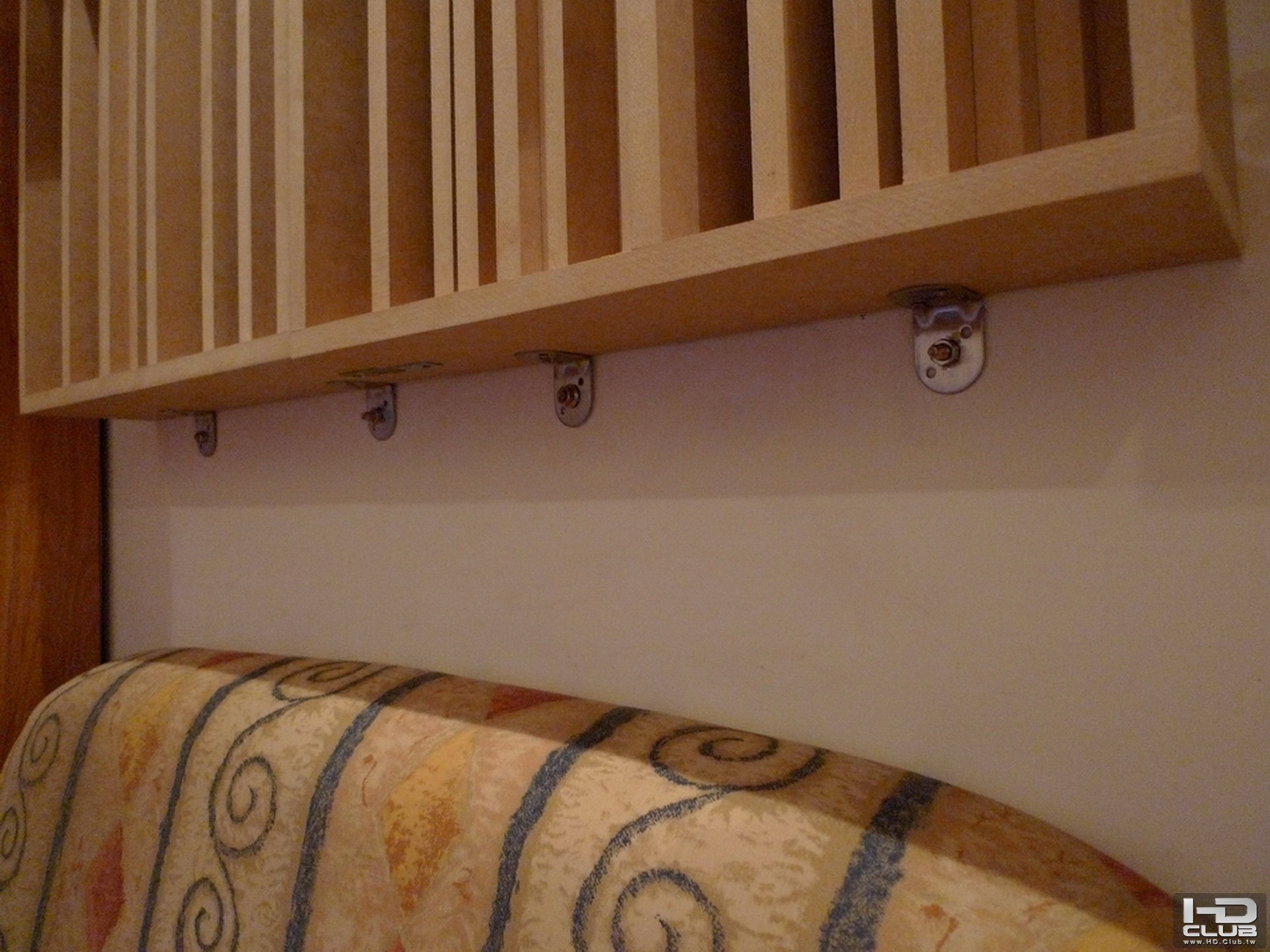

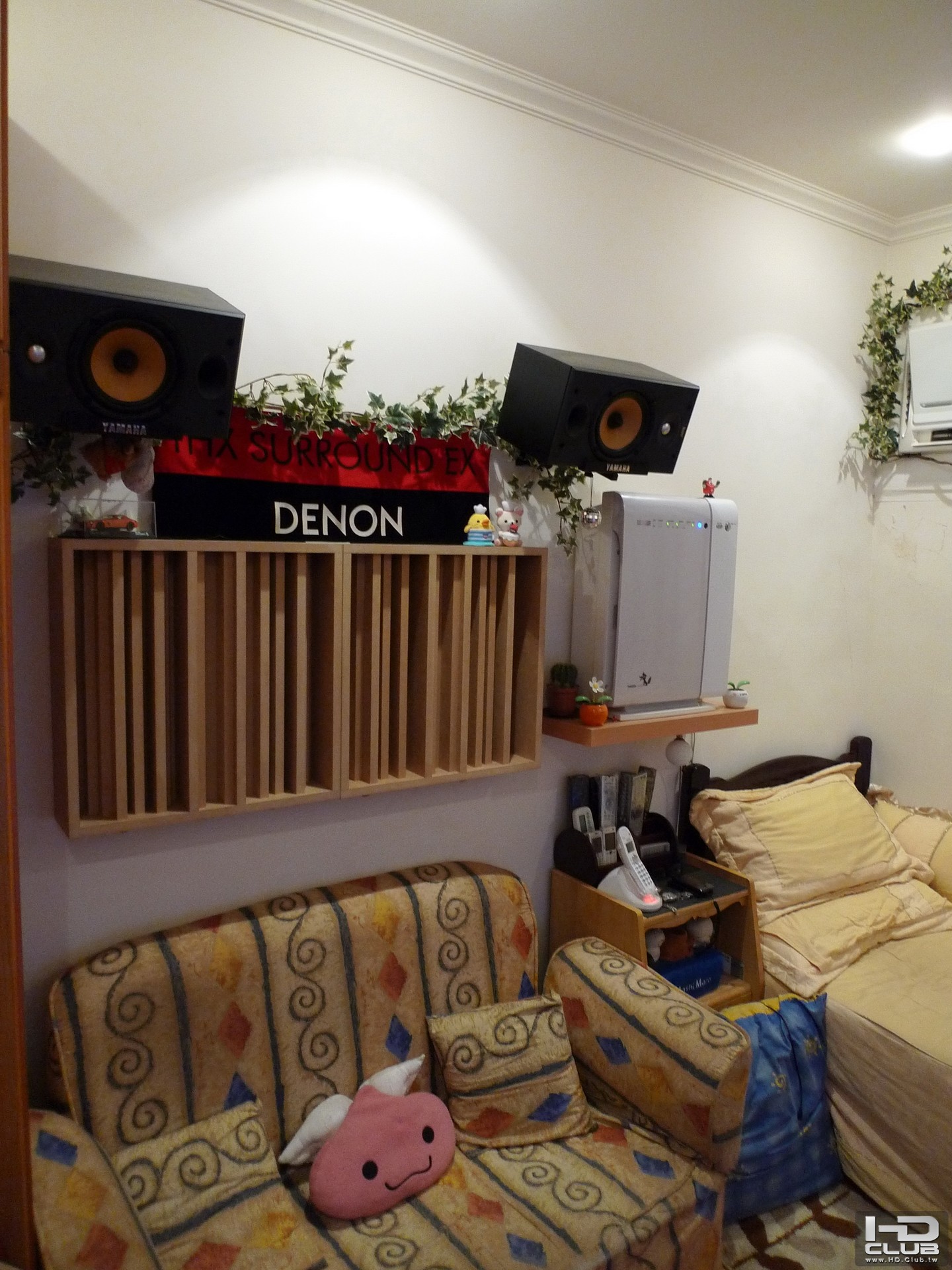

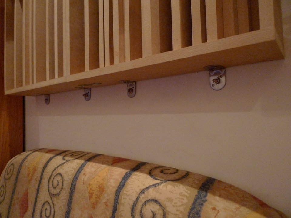

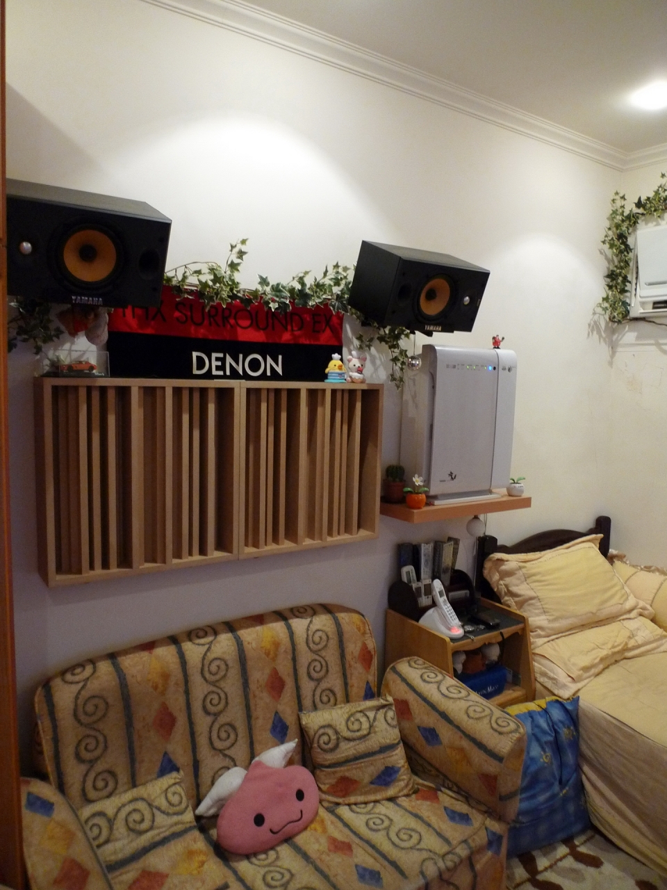

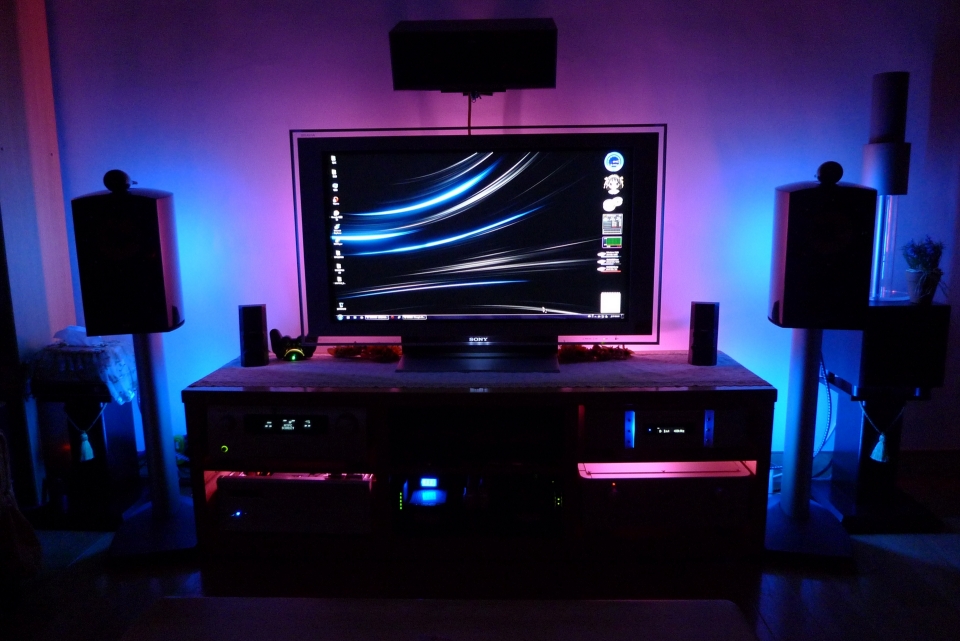

空間處理: 安裝擴散板 + 中置壁掛
秉持著前硬 中吸 後擴散 ....
或許每人環境不同...但基本上先這樣弄吧...

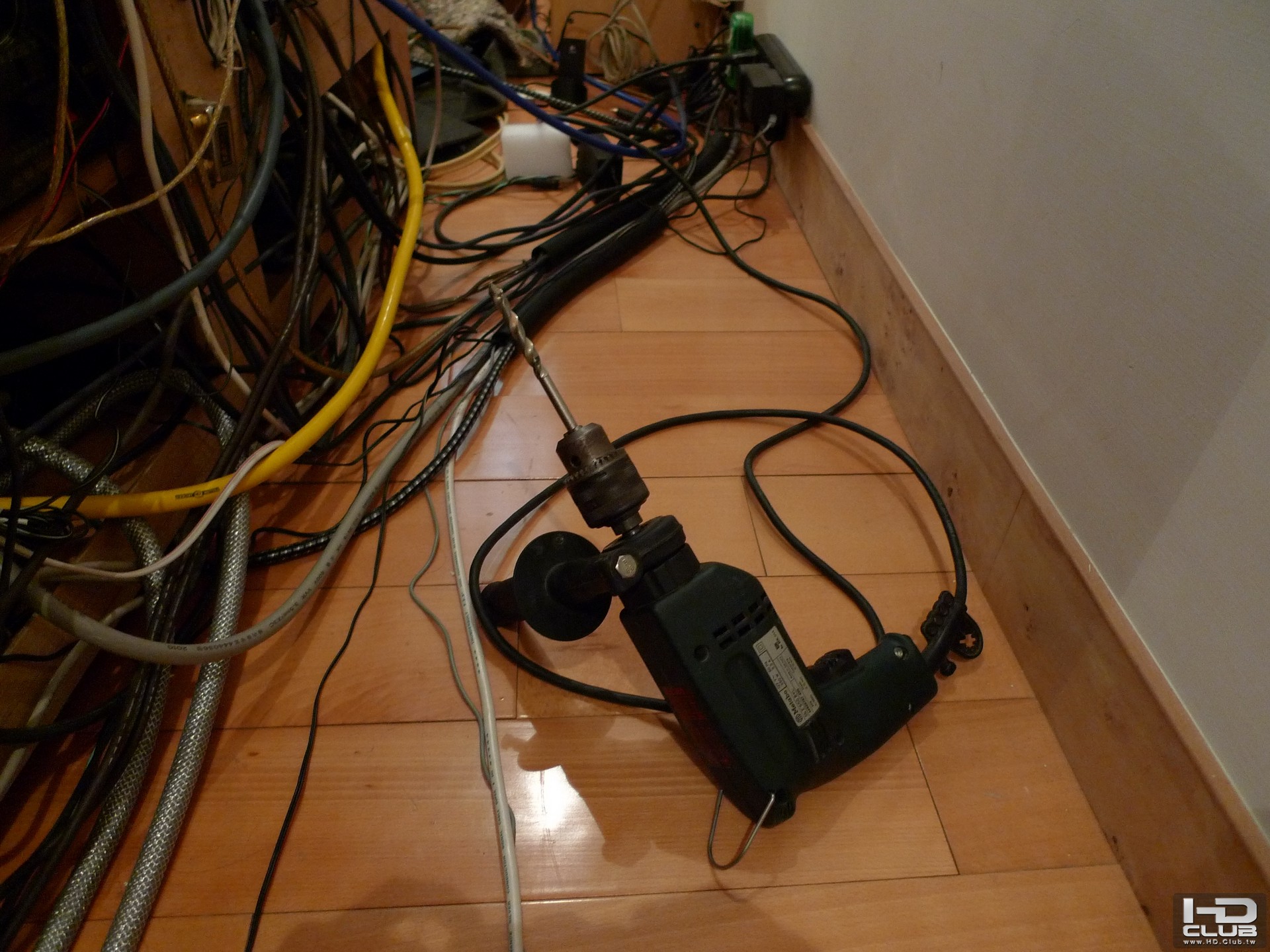

和吳大哥買的...很眾怕掉下來就直接打6隻鐵壁虎....
( 阿爸說: 夭壽~比掛3頓冷氣還多~"~ )
過程沒啥好PO就快轉完工~

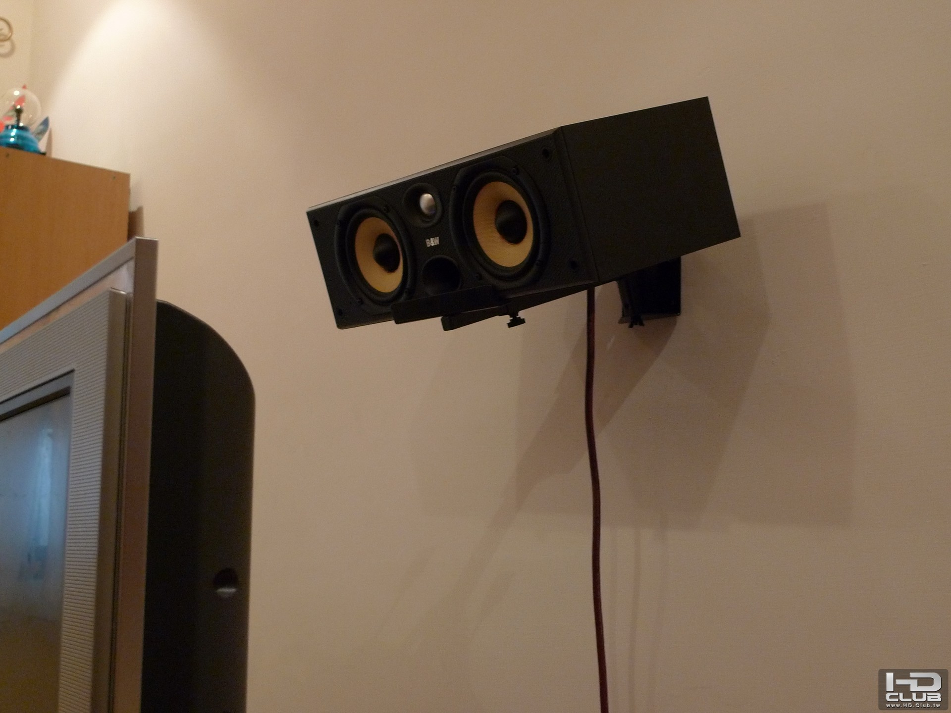

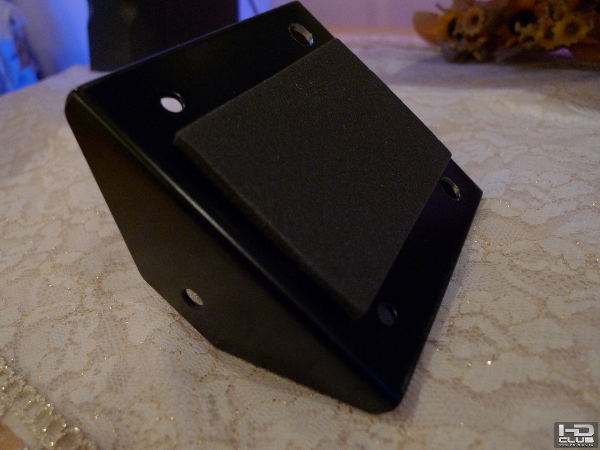

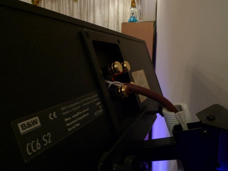

PS3沒地方放 一直放地上也不是辦法
換中置放地上 講話都趴著講...那就只能壁掛
就算偏高至少不是趴著~就看擴大機調整功力....抓水平 畫孔位
就甘心~總統級安裝!!
奪魂電鑽上場...
貼海高密度海綿增加阻尼
R2D2 @@"

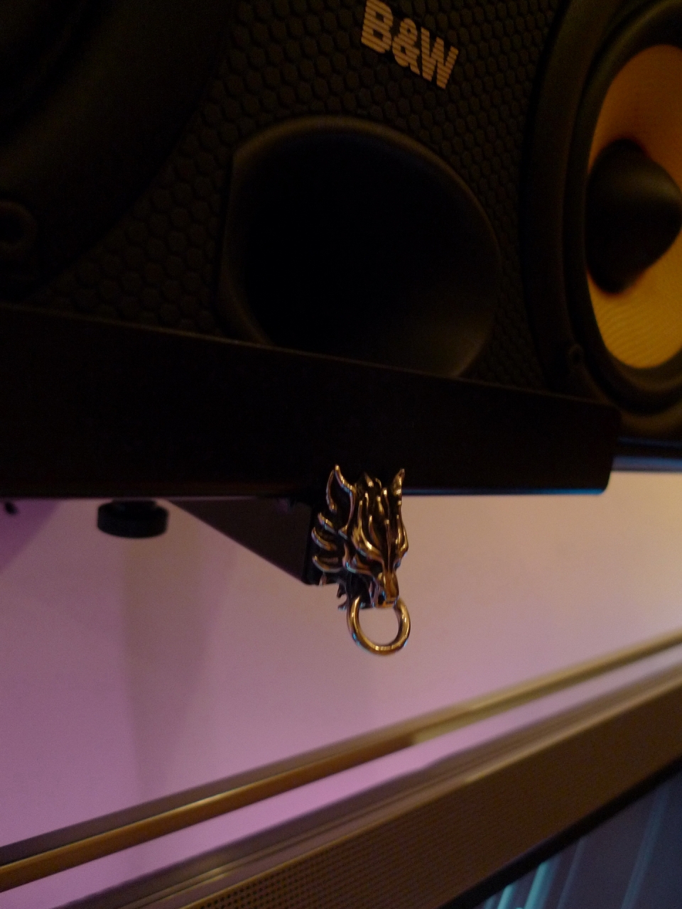

PS3今日良辰可以入塔位了
完工....

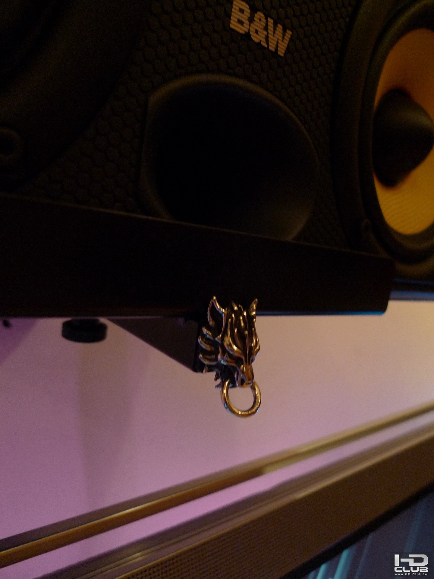

泡泡童心未泯...貼個太空戰士七的LOGO狼頭 (戒子鋸下的頭)

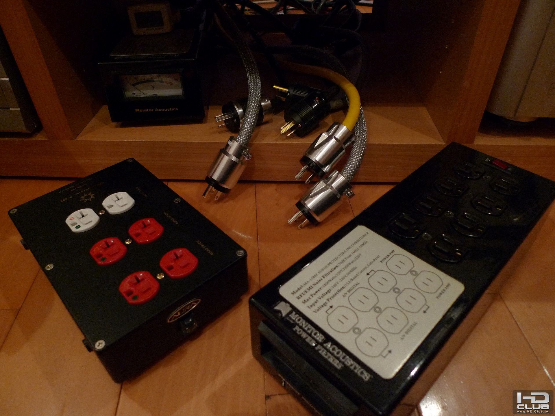

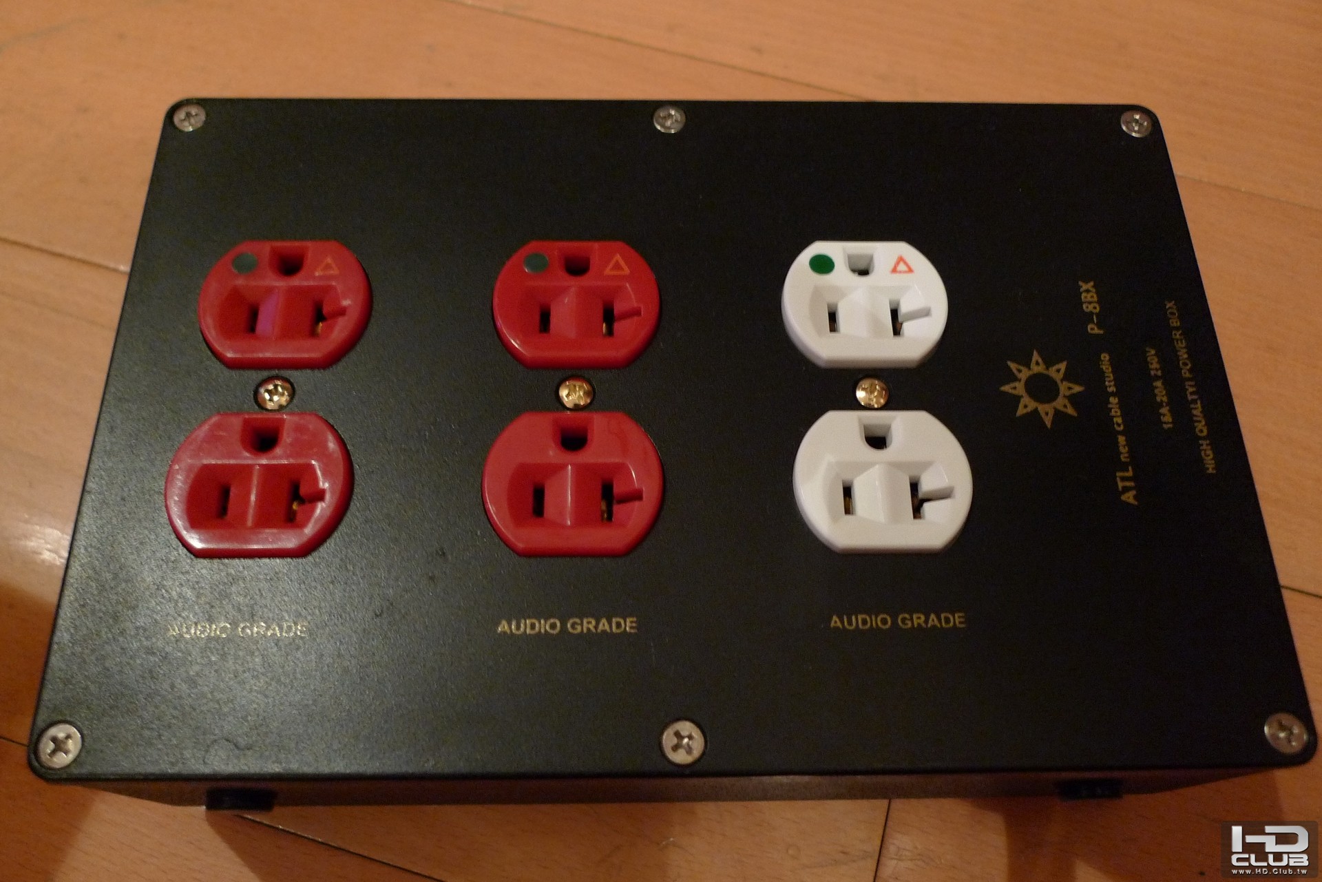

電源: 專線 / 線材 / 排插
要買
無熔絲開關30A / 穿線管 / 固定釘 / 3.5平方3芯線 / 2.0平方單芯線
ATL 6孔空盒
有些音染想中性一點的全換2.0實芯線

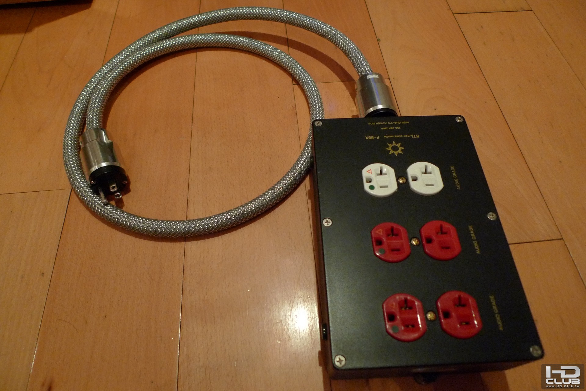

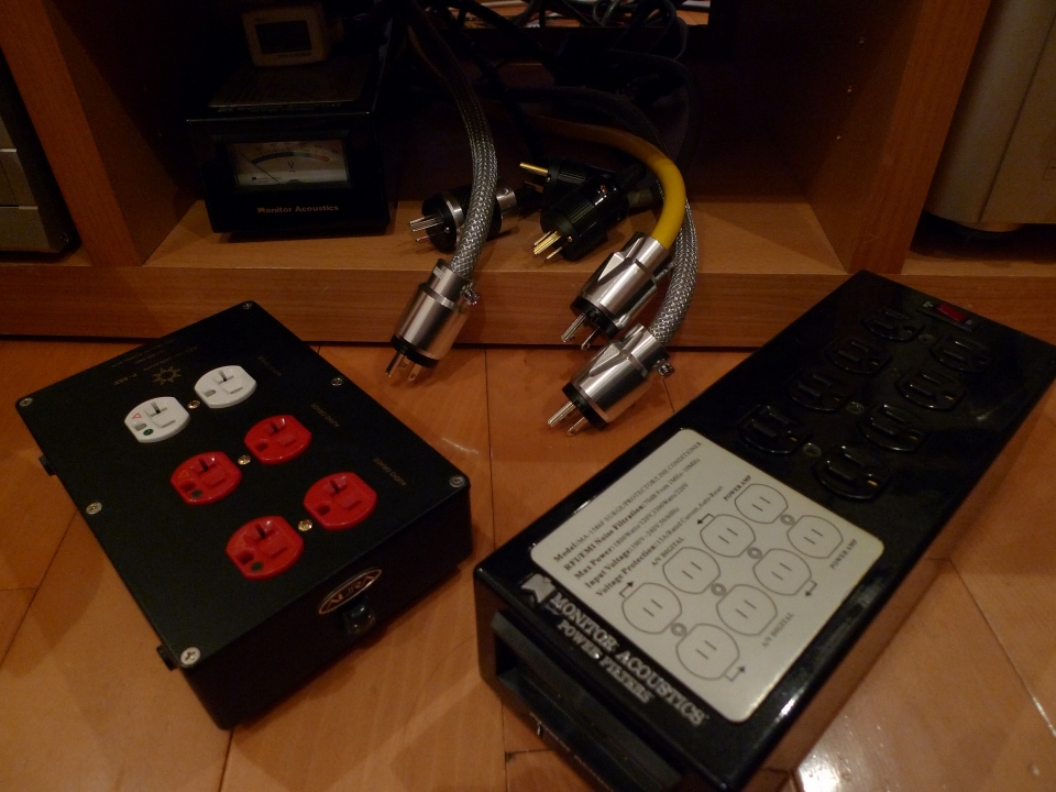

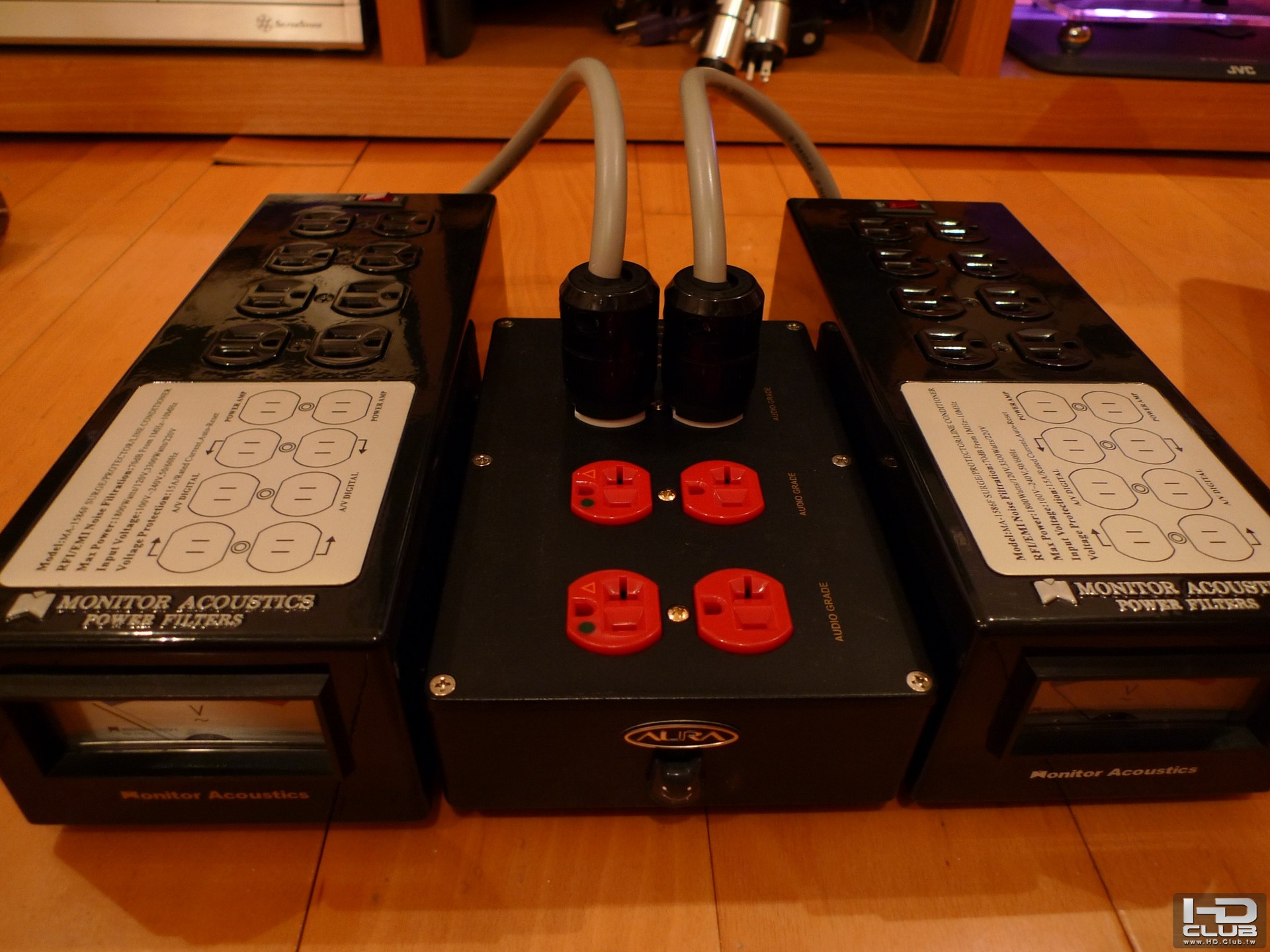

醫療級插座排插...可當純排插...但泡泡專線直入排插屁屁^^"減少斷點
本來想專線直接近來這樣用~但一組給壁插用...接電腦...電腦真的干擾太多了@@"

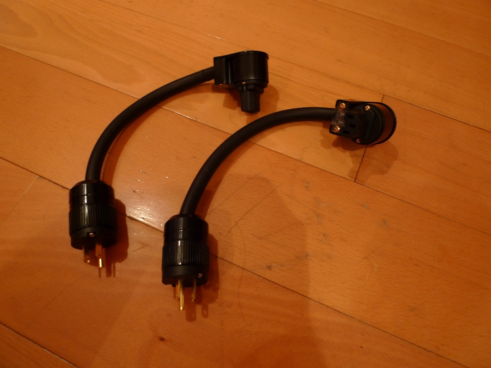

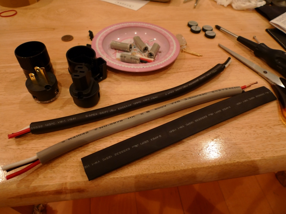

自製跨接線~要接專線再濾波也可以

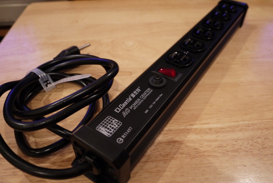

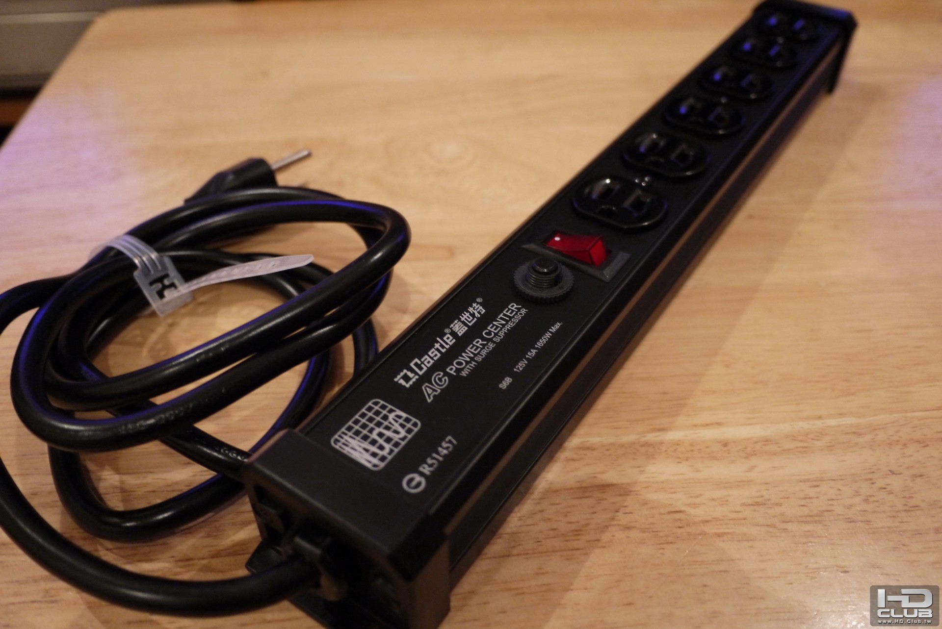

Castle 蓋世特 電源突波保護插座-6座3孔(S6B)
蓋世特濾波排插...專用網路設備 和供USB外接盒用

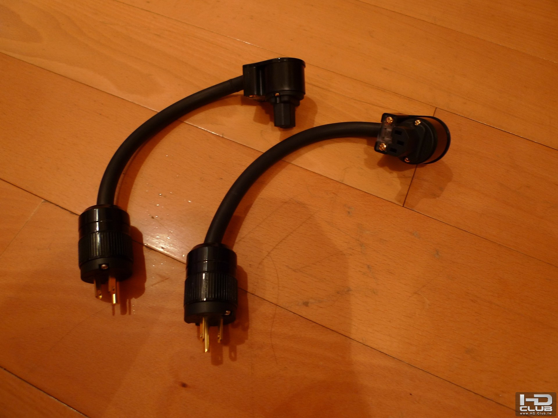

自製線材的材料

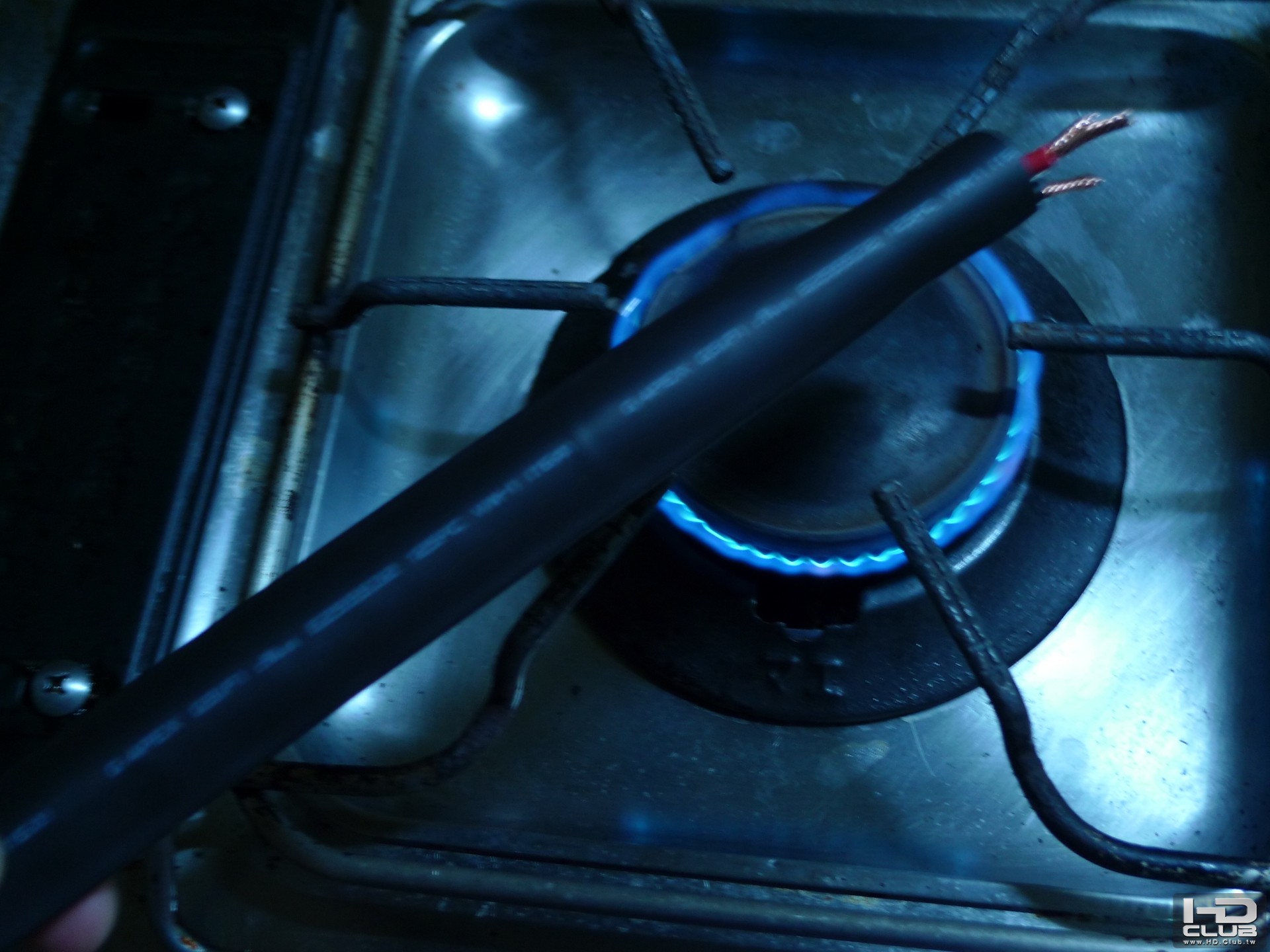

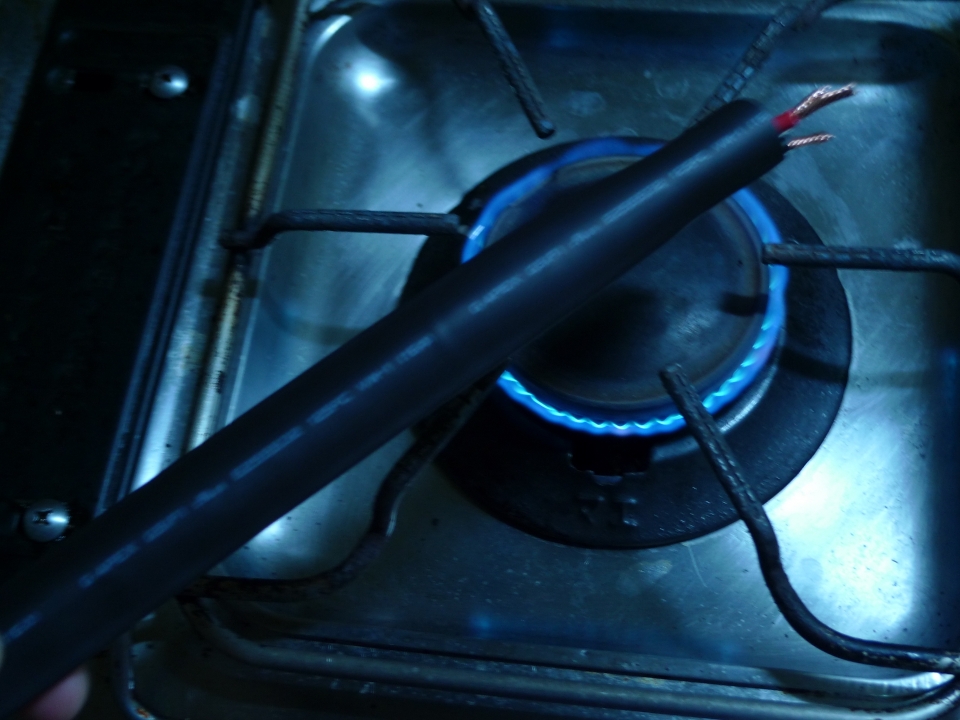

打火機燒不動熱縮套管...只好...拿去烤~XD

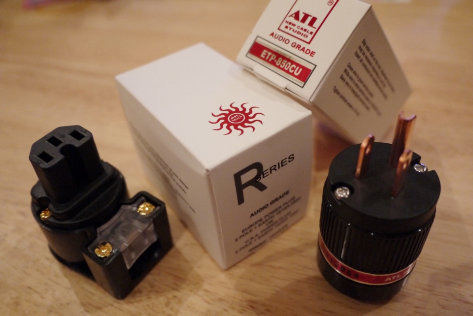

ATL R 90度L型電源頭

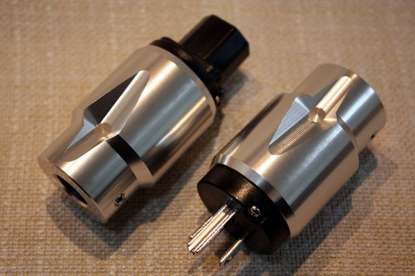

台灣鋁製公母插...看上他隔離好買的
台灣鋁製碳纖公母頭

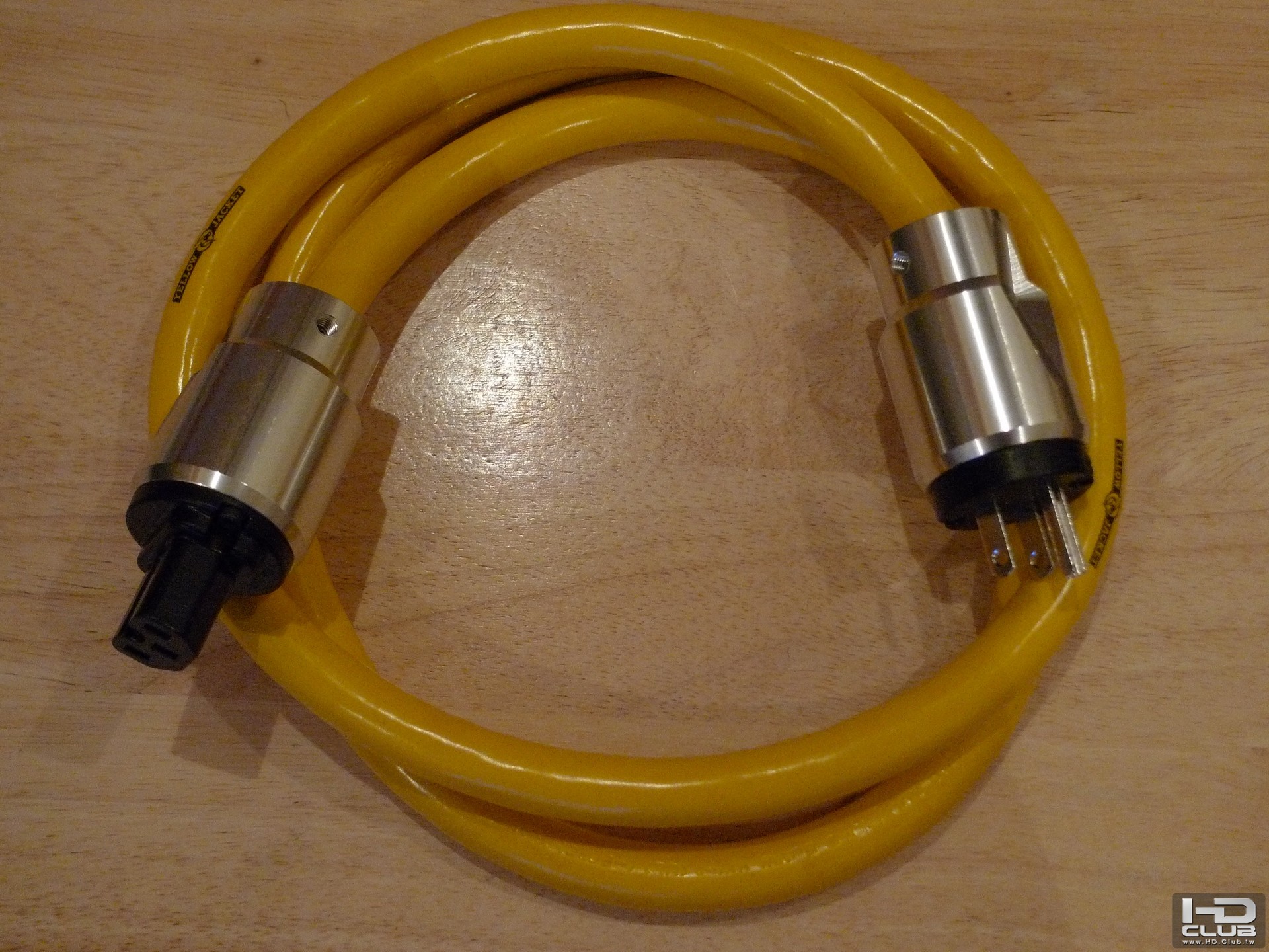

自製線
拿來餵PS3換掉原廠線

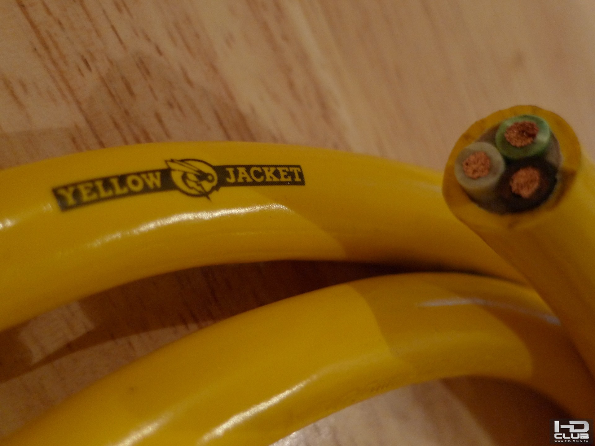

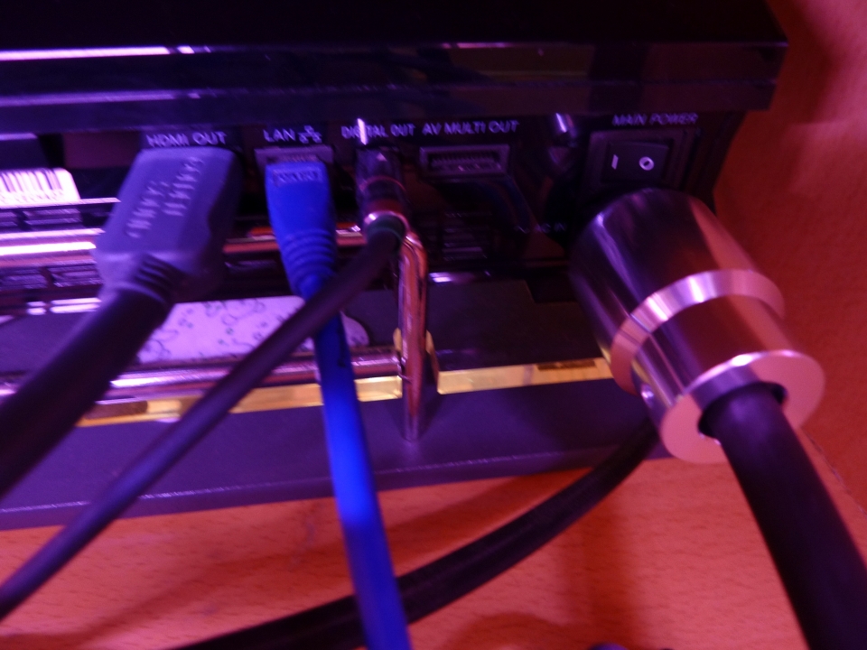

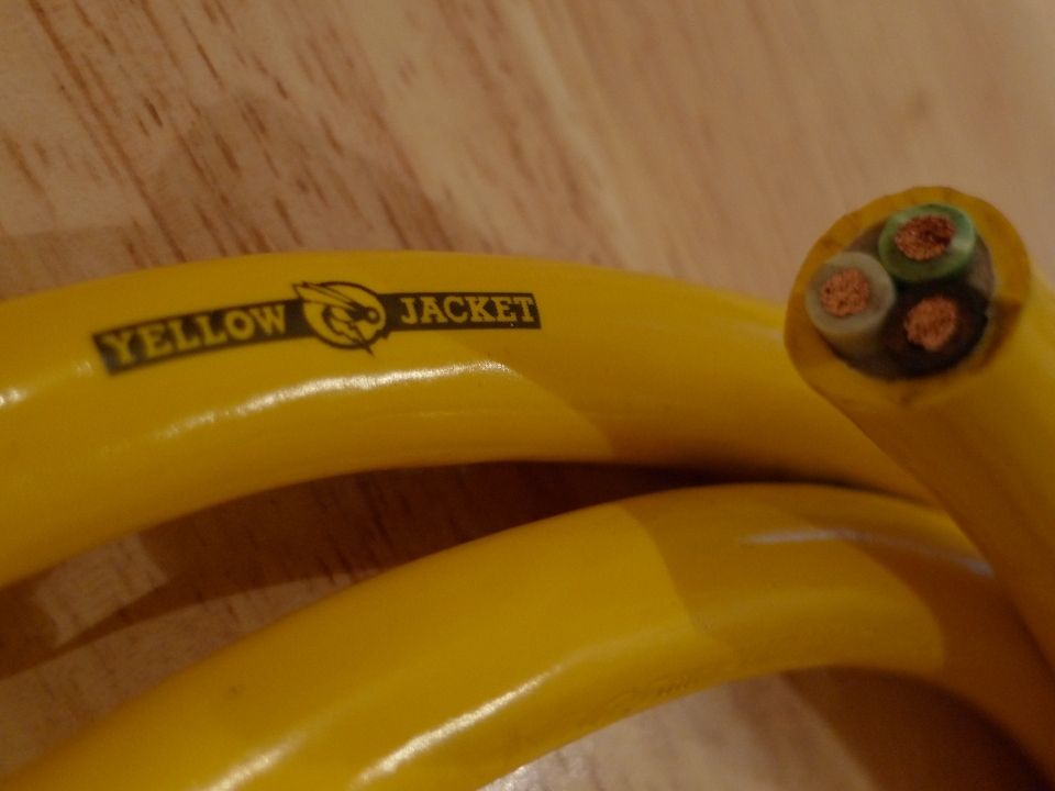

大黃蜂 12AWG Yellow Jacket

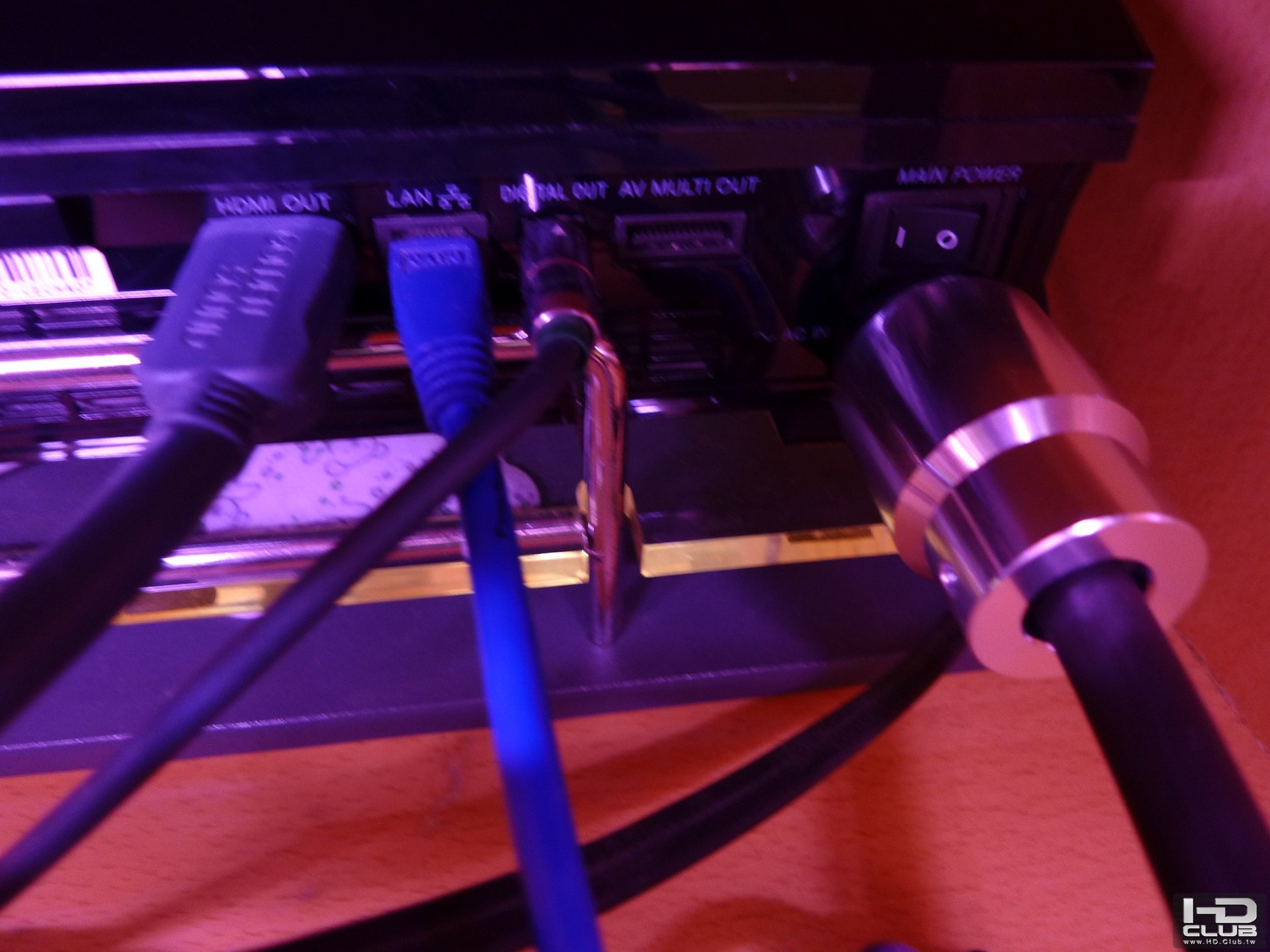

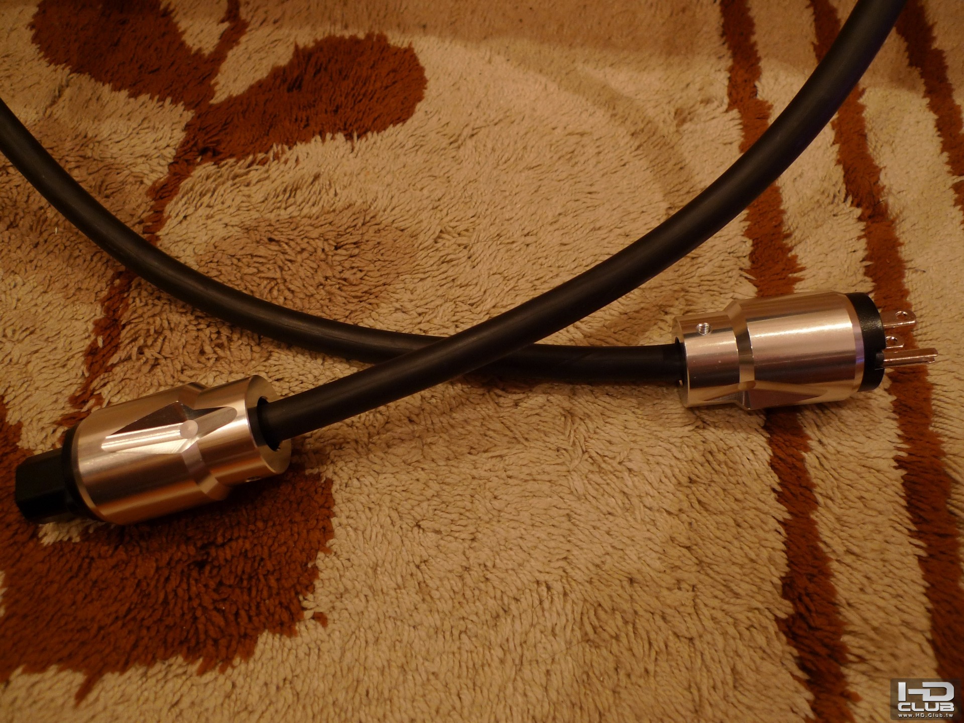

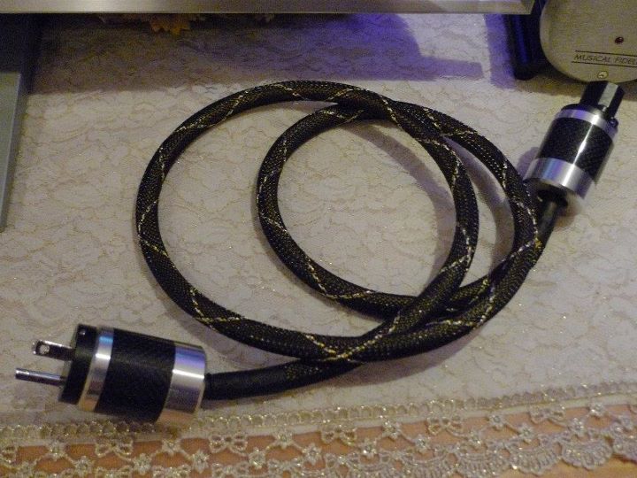

自製電源線

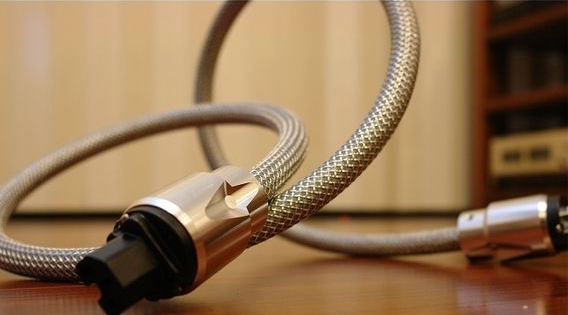

台灣MSAUDIO 電源線

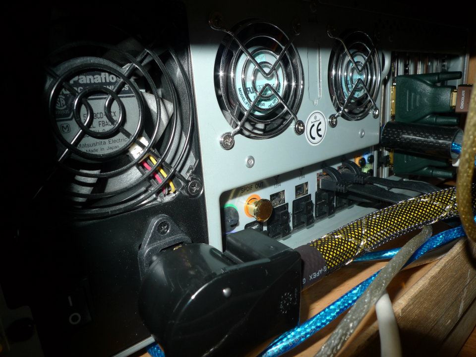

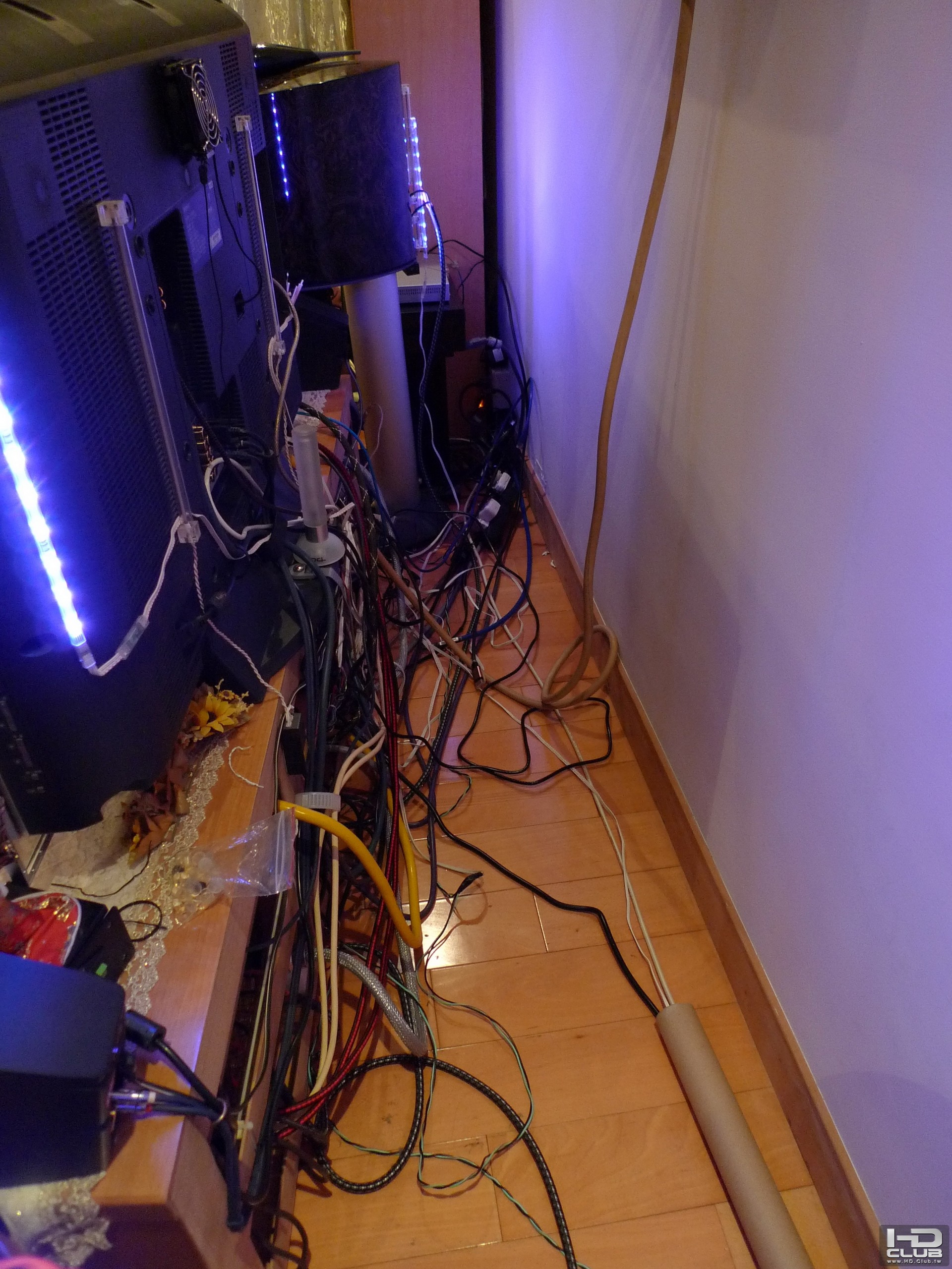

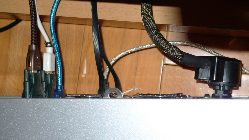

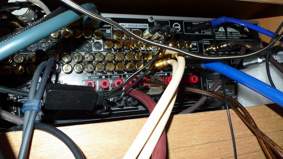

1.音響器材接總開關專線
2.非音響電源接壁插迫波和非濾波+濾波環

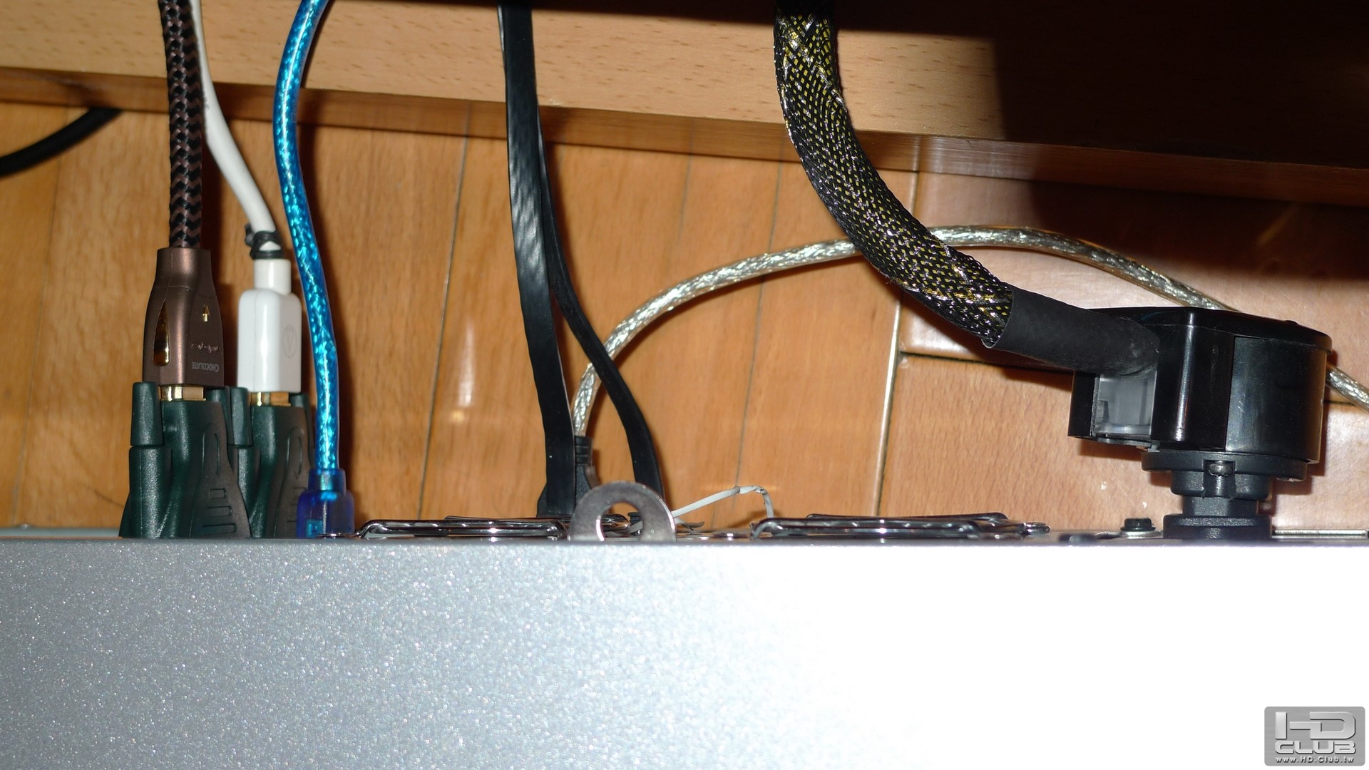

3.電腦類接在濾波排插

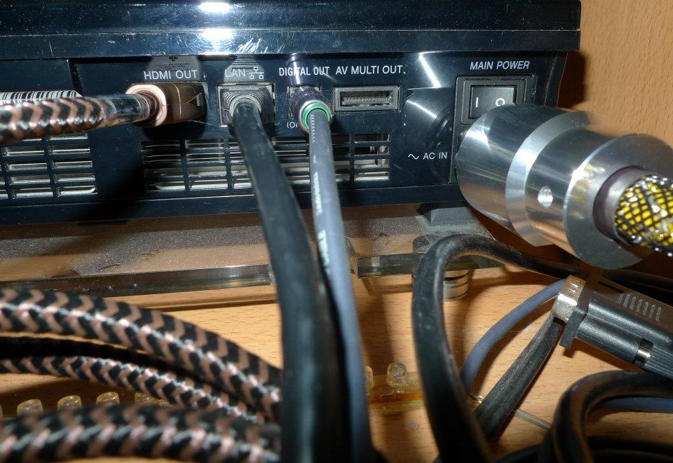

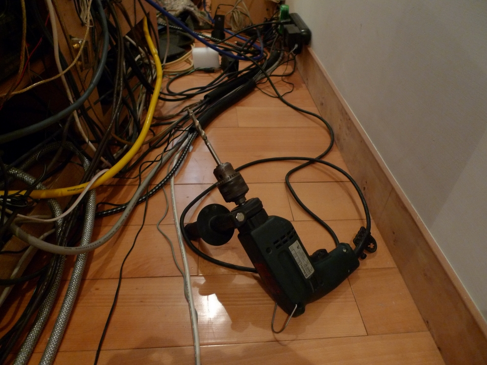

看到一堆線要整理舊覽~"~沒過年的年假哪搞得完....

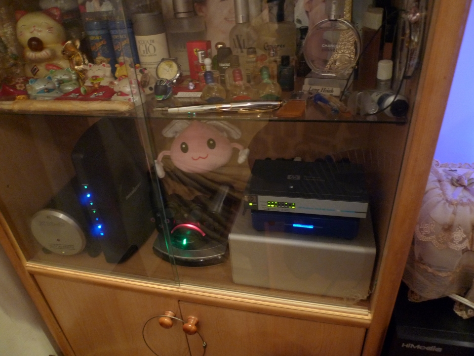

把全部網路設備....還有非音響的變壓器&電源都安裝在越遠越好

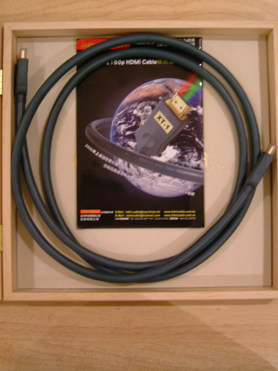

Golden Sound  XT-1 HDMI 1.3b
協會版本 : 1.3 c ( HIGH SPEED HDMI CABLE )
導體結構 : 鍍銀圓線 ( 採用軍規電鍍技術 )
接頭外觀 : 鋅合金外殼 + 24K鍍金接點
線材顏色 : 墨綠色 支援3D功能 : Yes

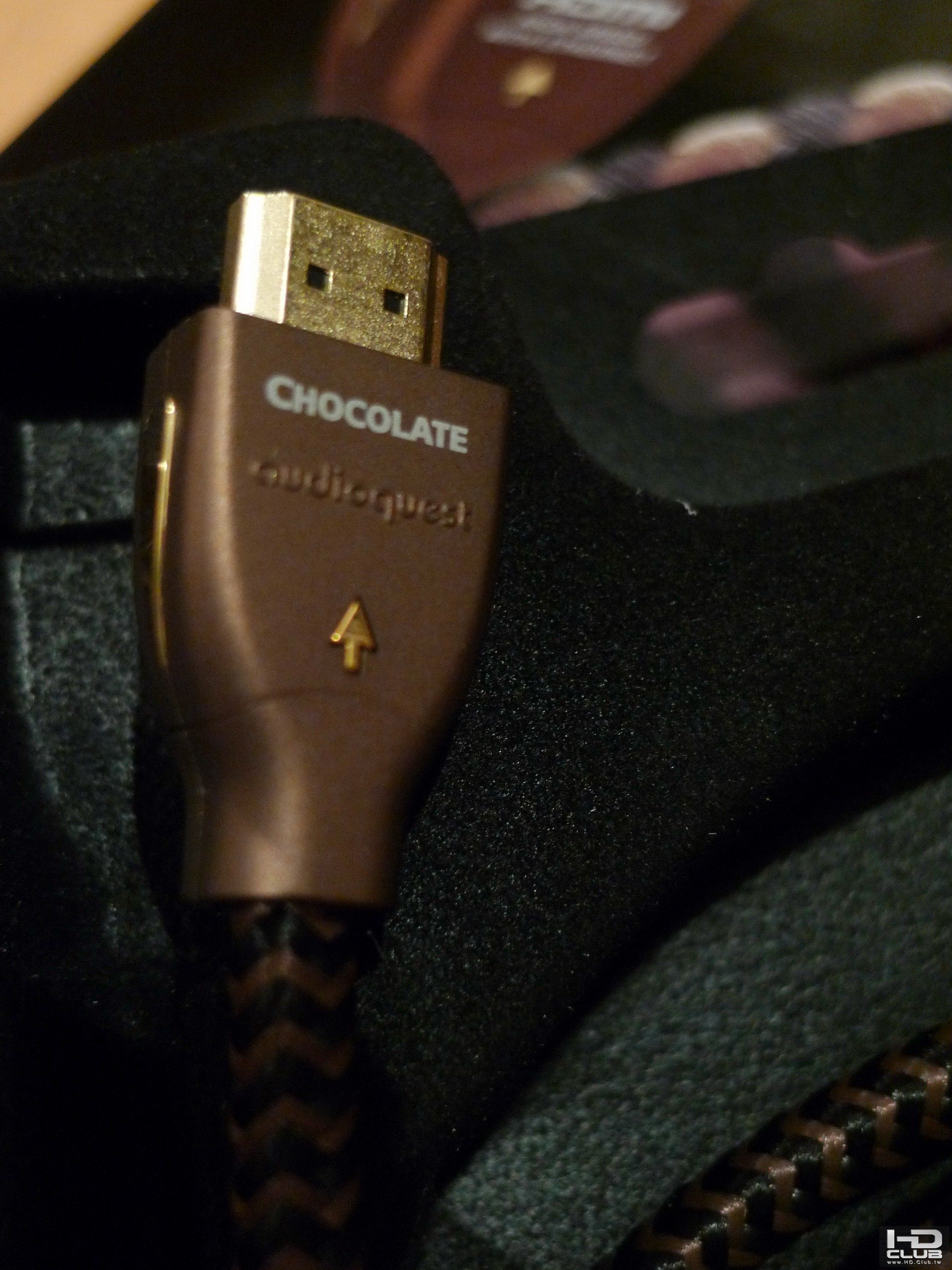

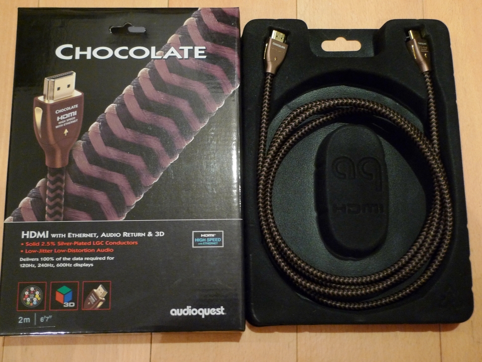

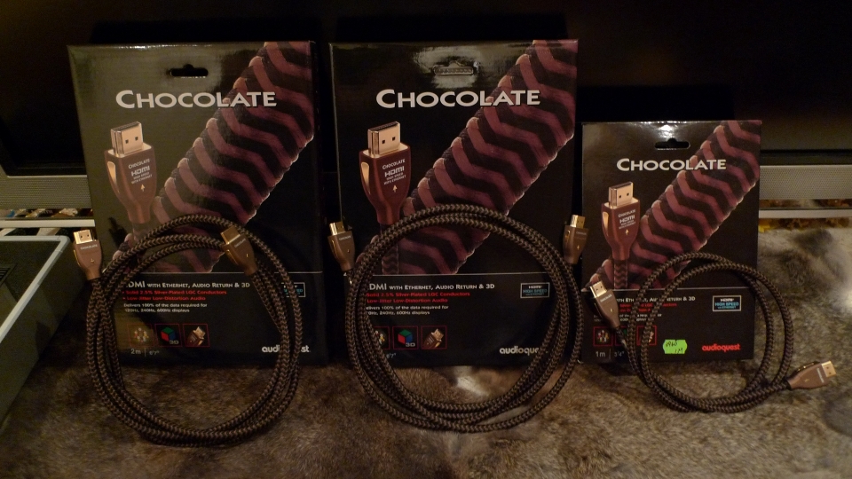

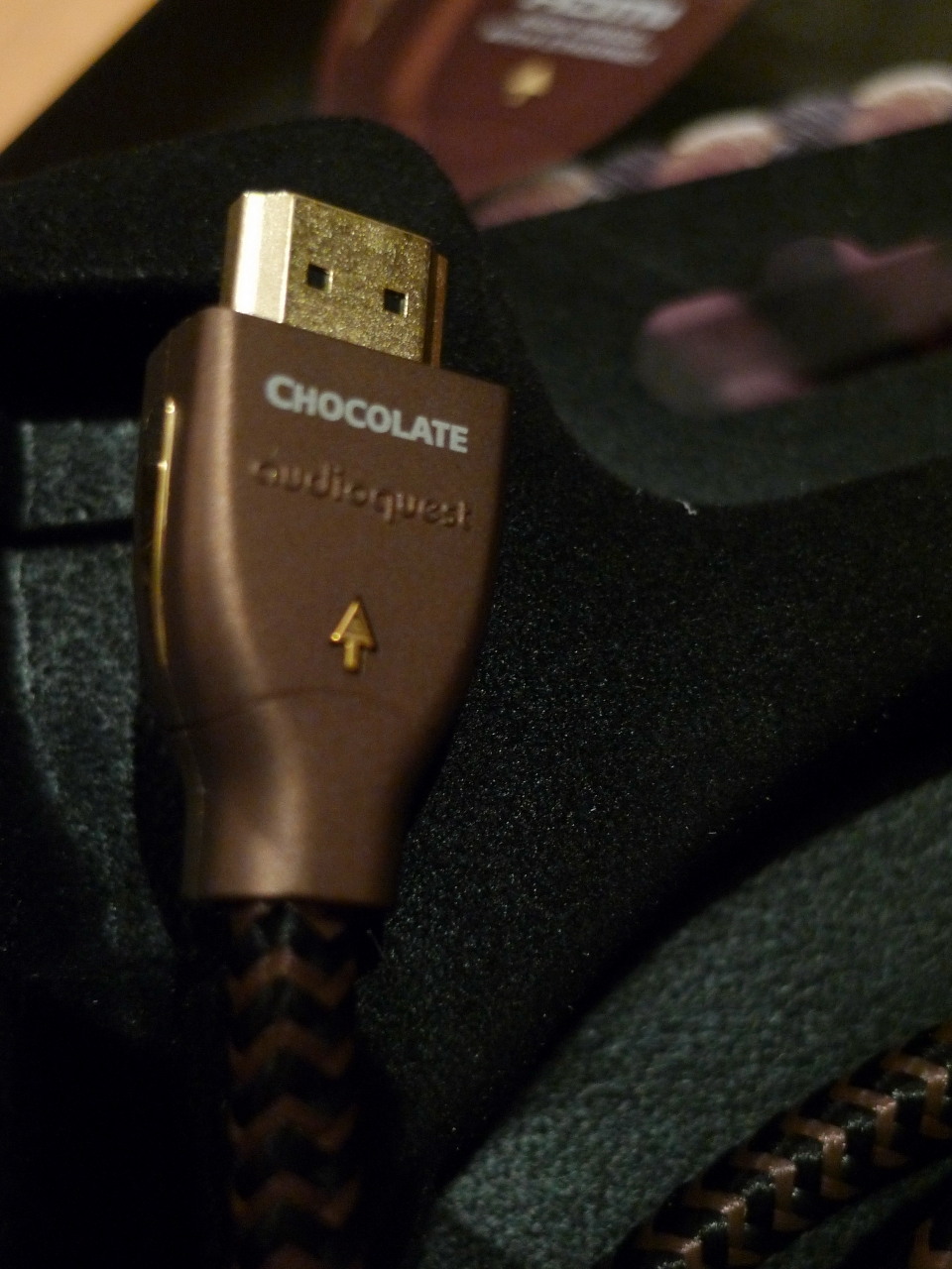

audioquest Chocolate HDMI / 2M
(支援3D / 4K2K / 1.4版)盒裝廠製線~卡門公司貨
體材質:Solid 2.5% Silver
導體包覆:S0lid polyethylene

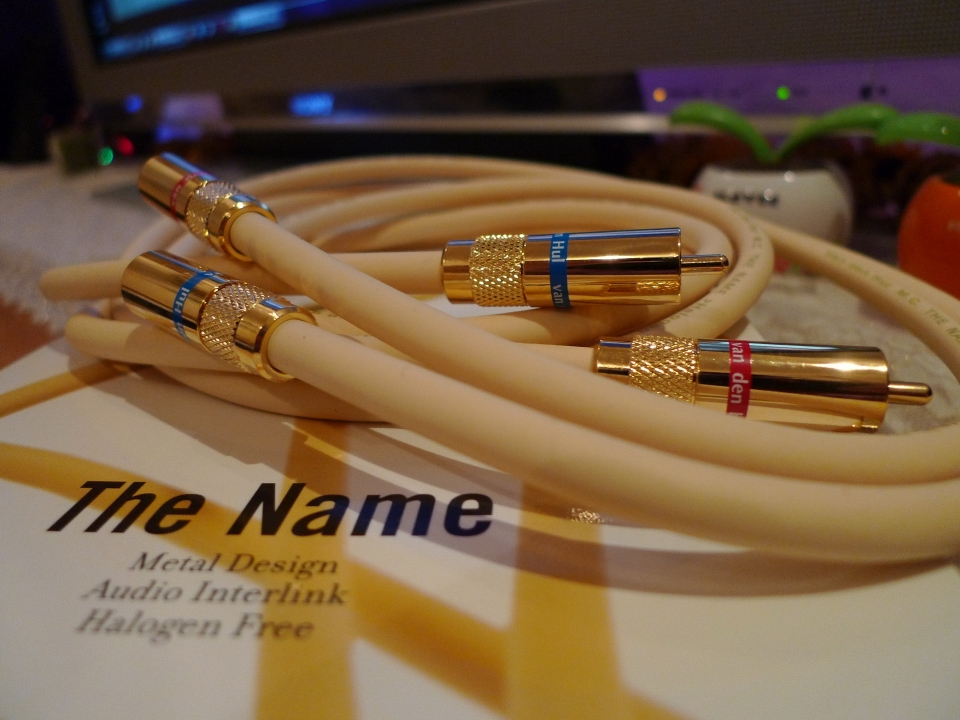

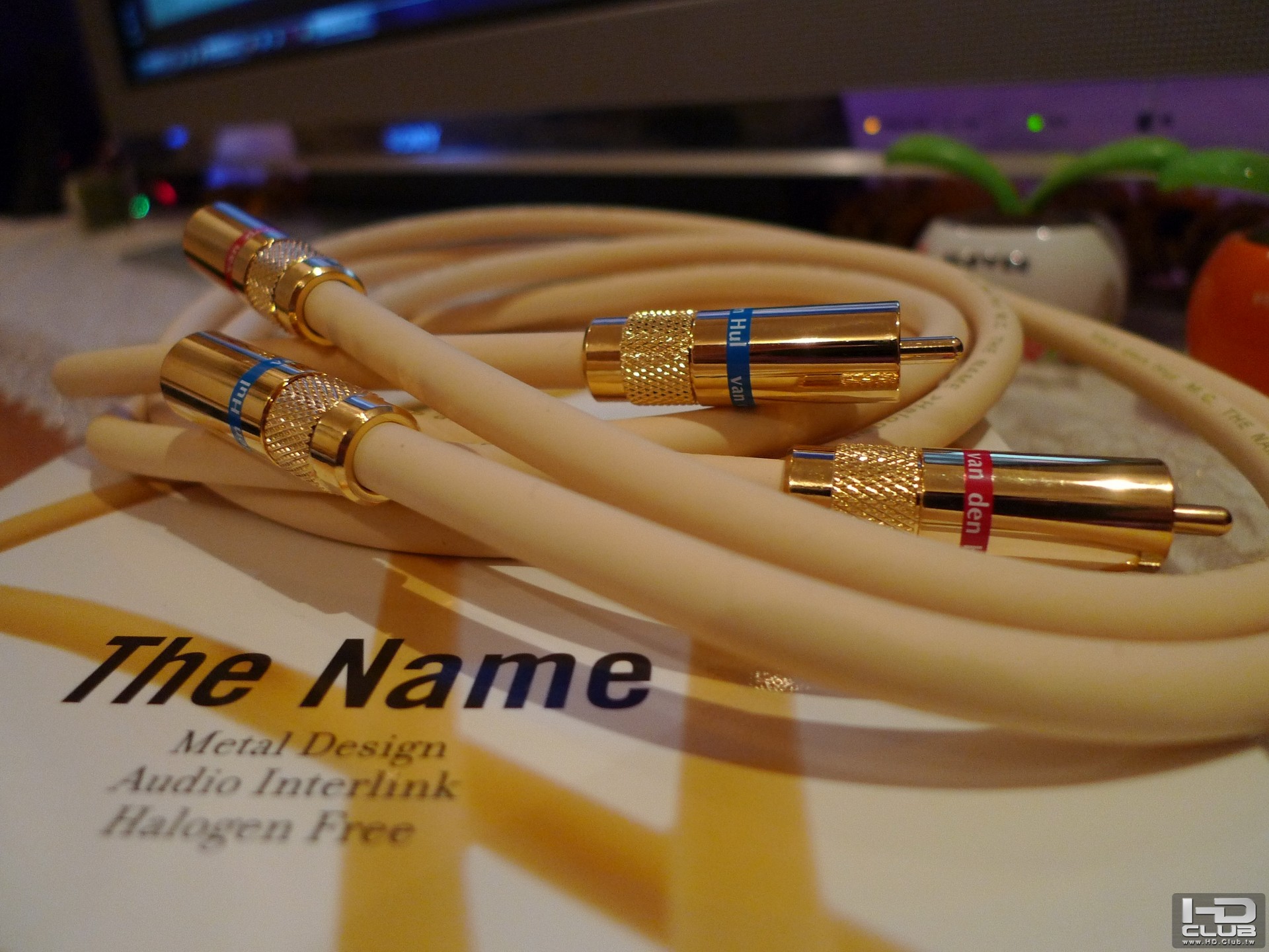

荷蘭線材V.D.H THE NAME

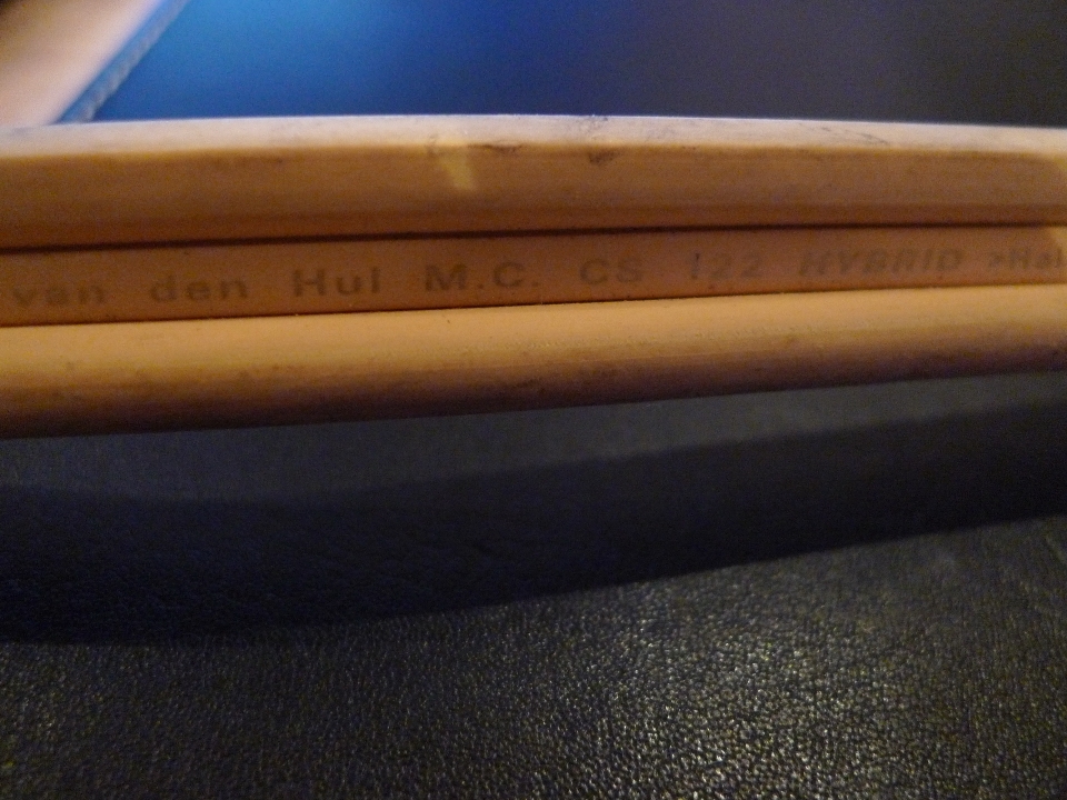

線材型式: 同軸線 導體材質: 高純度配對晶體OFC外覆高純度銀

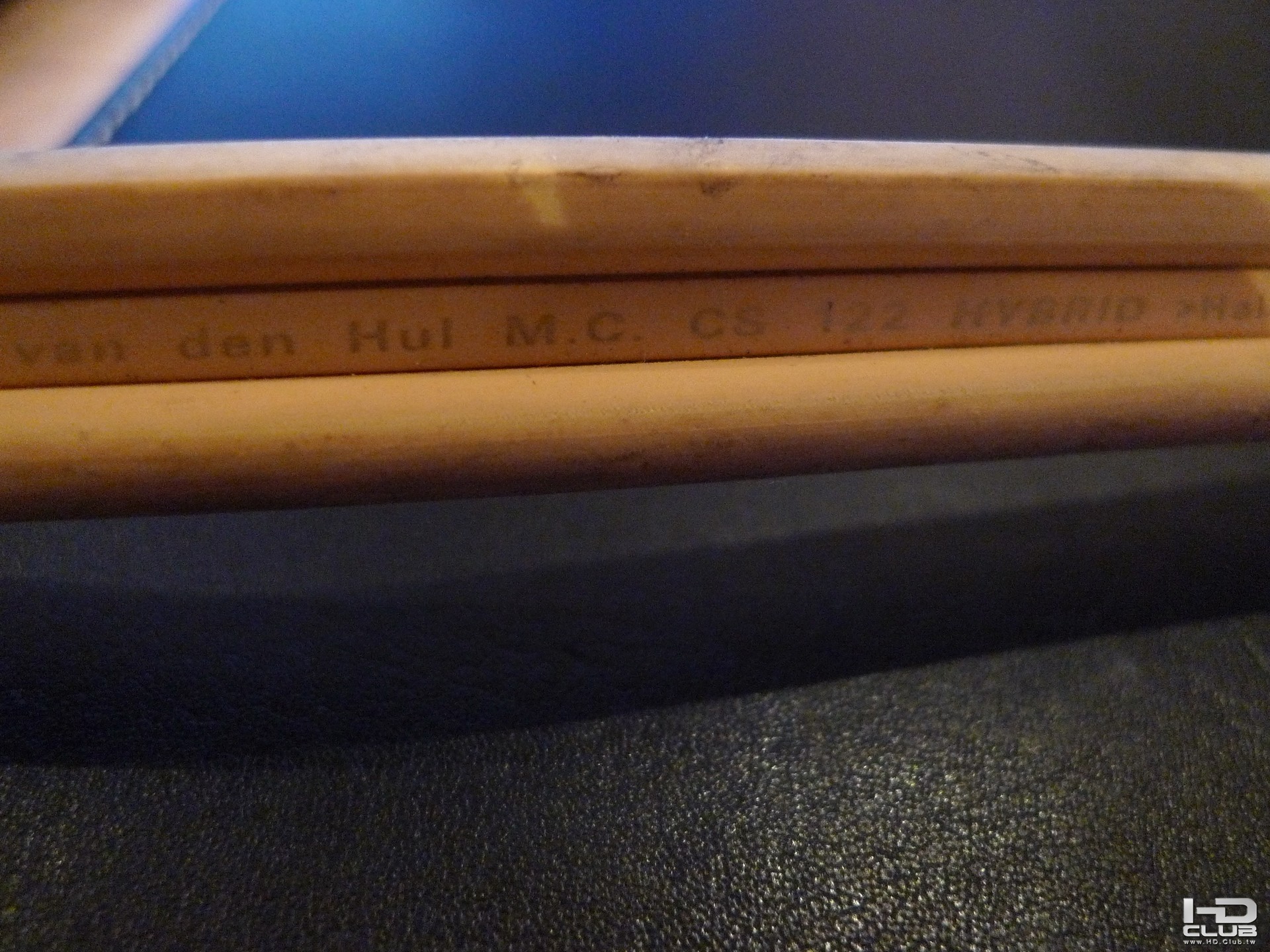

VHD合金線 朋友給我一小段當跳線玩 CS-122

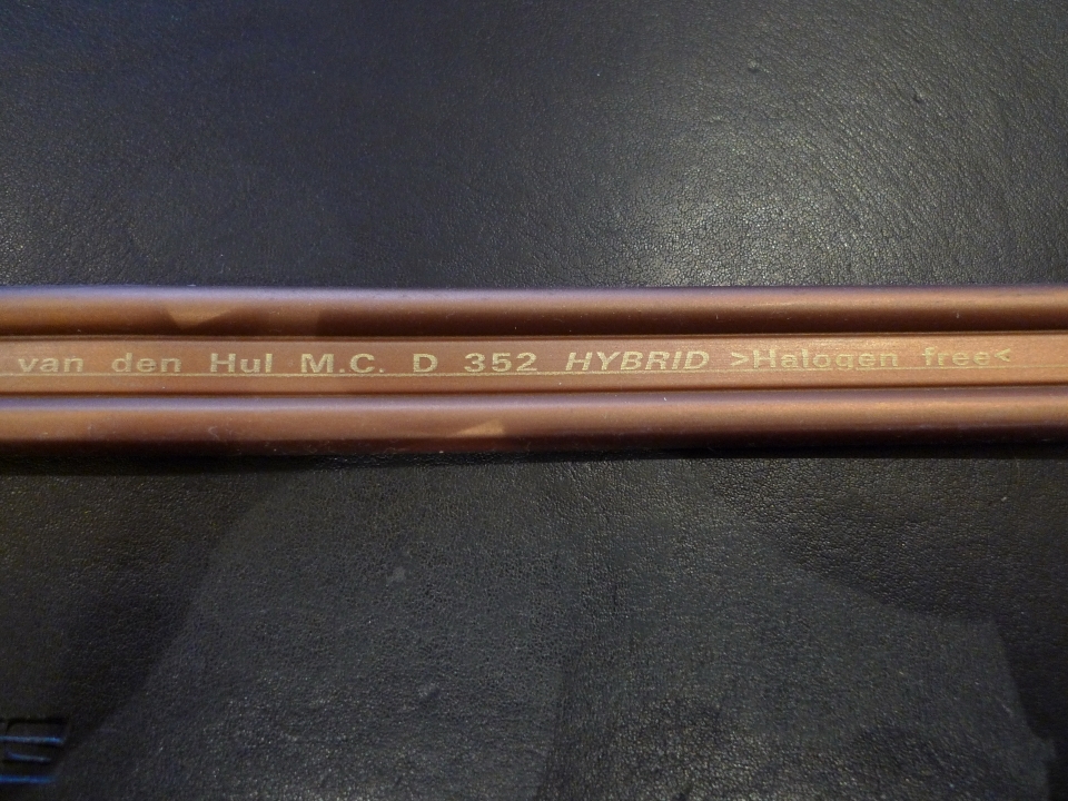

VHD合金線 朋友給我一小段當跳線玩 D-352

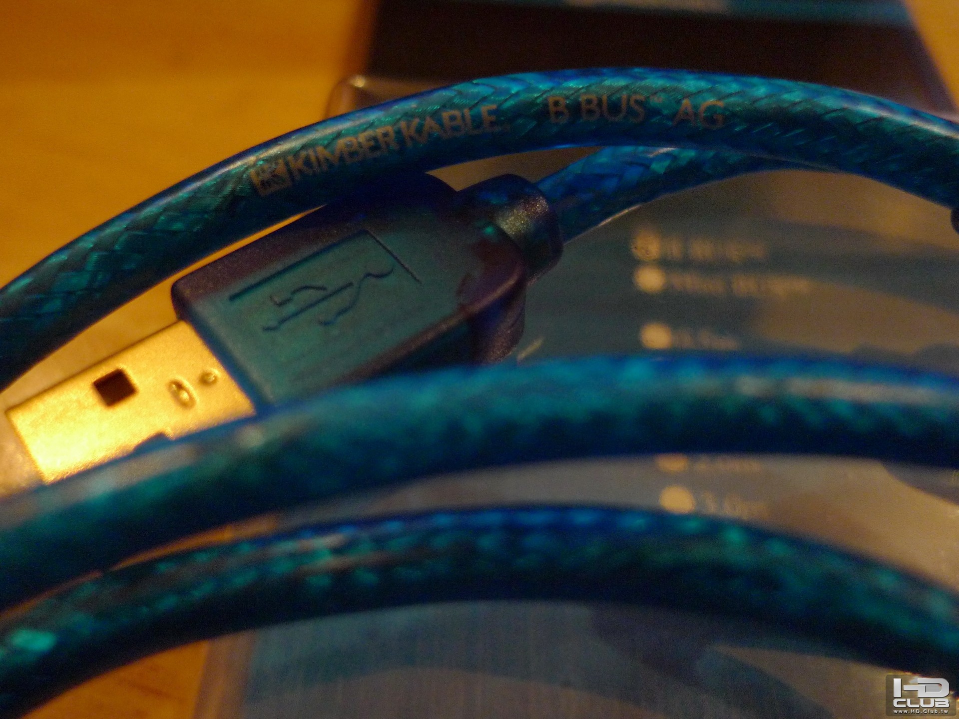

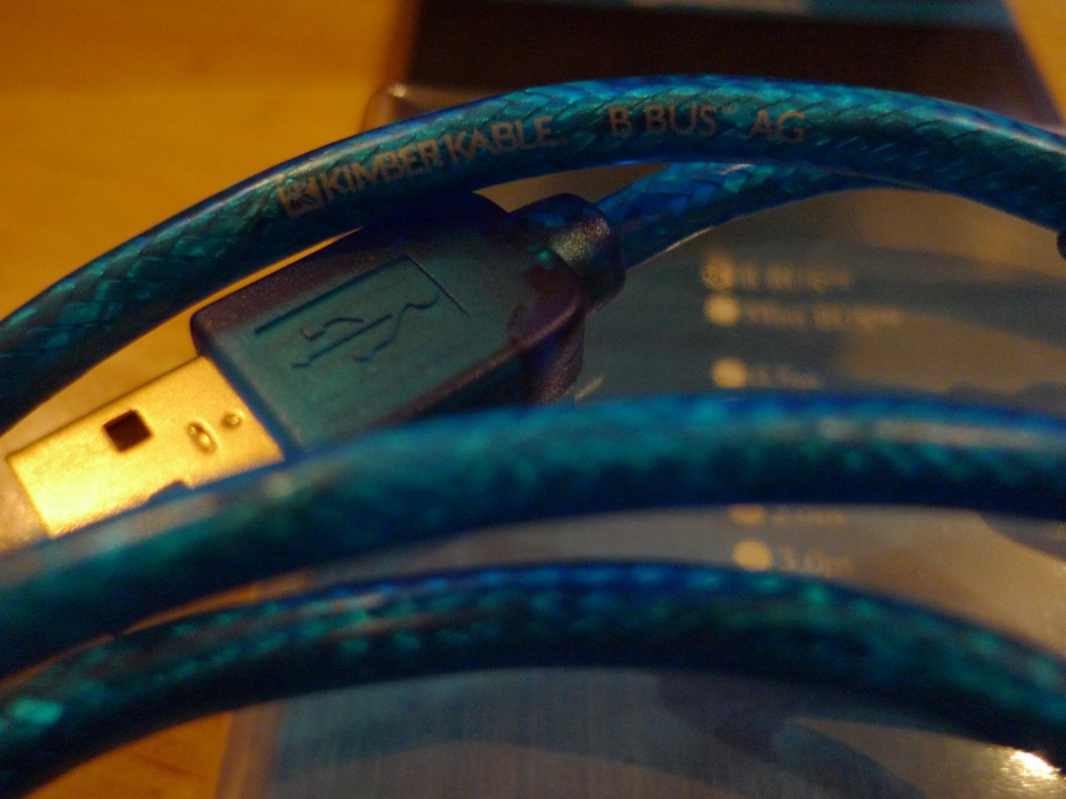

Kimber Kable Mini Bus Ag / Cu 1.5米
接採用:24K無磁感鍍金 USB 2.0接頭
接頭規格對應 USB TypeA至B & Mini B頭
Ag 目前 kimber kable 最頂級的USB傳輸線
隔離網:採用6.1%鍍銀編織網
導體: 採用純銀材質
隔離網:採用無氧銅編織網
導體: 採用6.1%鍍銀材質

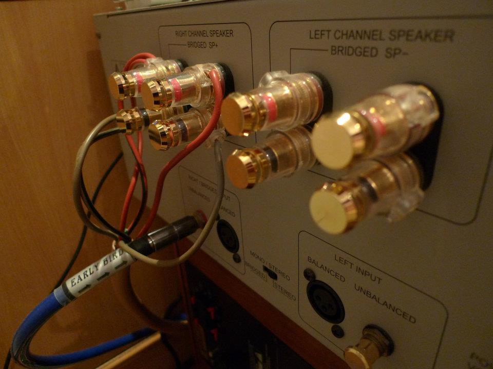

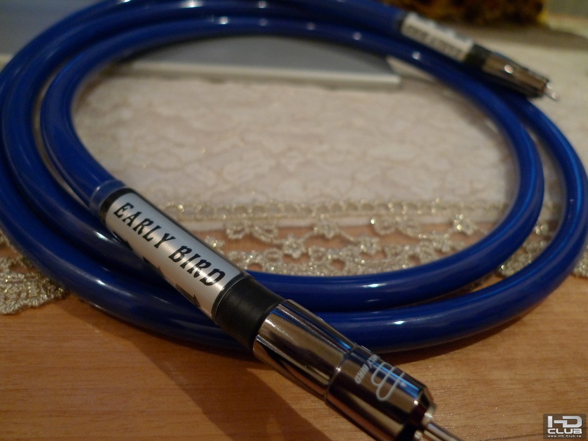

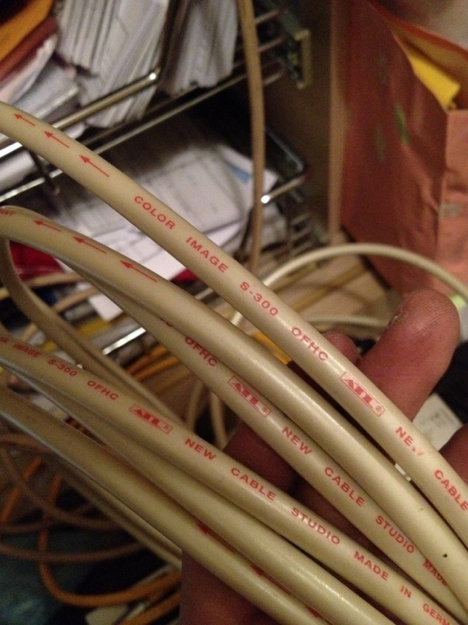

ATL同軸線...拿來當重低音線
惡堡實心同軸重低音線

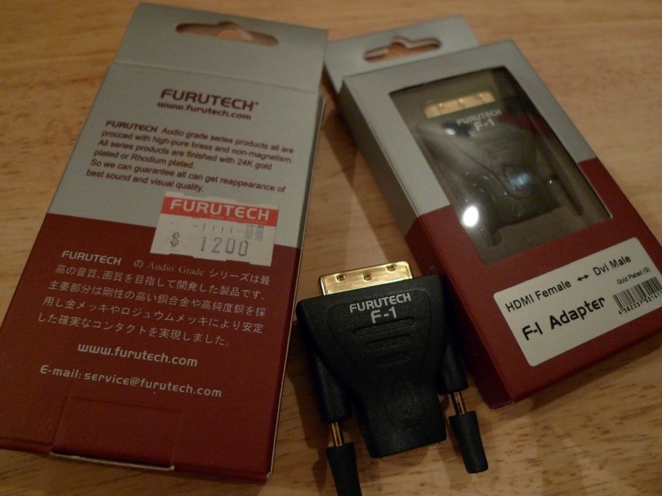

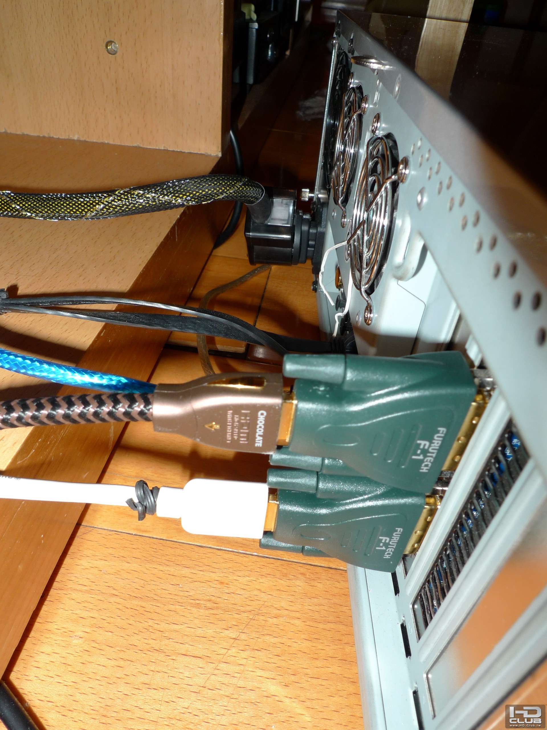

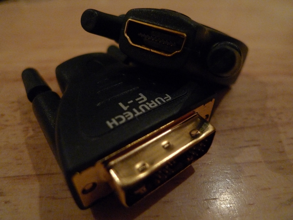

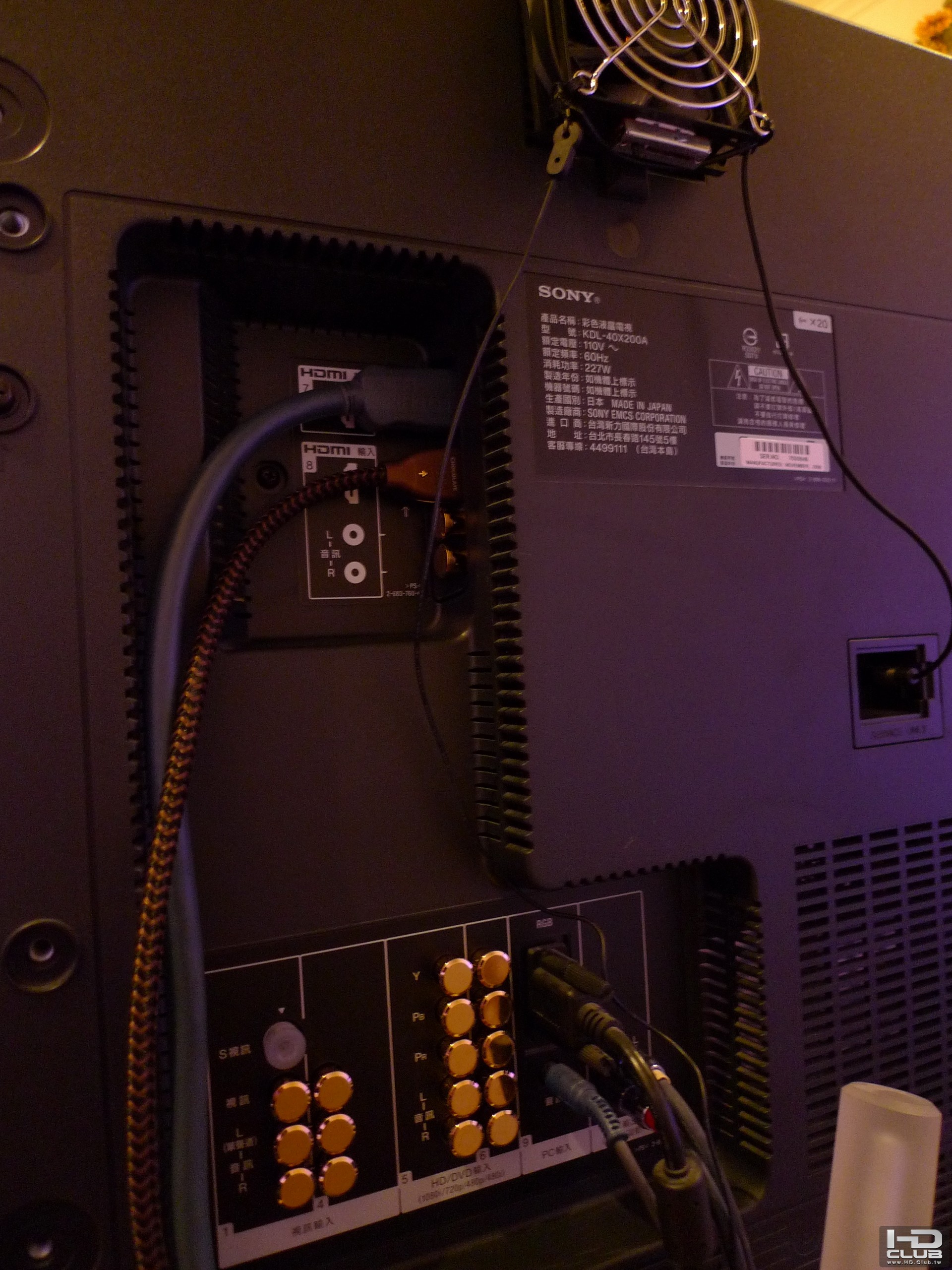

日本古河 FURUTECH F-1 (HDMI轉DVI轉接頭)
DVI 端子的差異
一次買2粒^^"
士林電機 / 古河 / 技嘉原廠
不管顏色還是層次還是古河優~
顯卡:技嘉GeForce GTX560 Ti
HDMI 1. 美國Audioquest Chocolate /2M
HDMI 2. 日本Audio-Technica

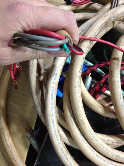

ACS-07C(JAT)粗中細各3股 中心有綠線
好像是萬隆前身線材...可當喇叭線或是電源線
線在拿來當中置喇叭用

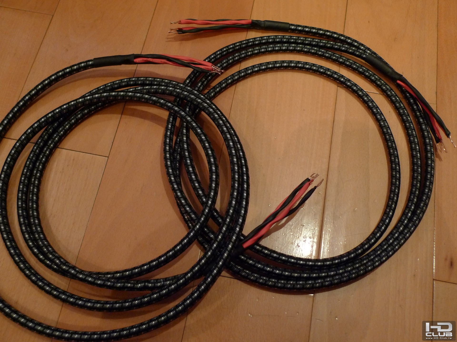

audioquest  Type 8 產品特色
三條單蕊長結晶銅材質 Solid Long-Grain Copper (LGC) Conductor (+) ,聲音傳遞不失真. 一條單蕊光滑表面銀導體, 光滑表面處理可減少粗糙表面造成的傳導障礙,使高頻部份
不會尖銳刺耳.
SST (Spread Spectrum Technology)使用粗細不同的線徑排列, 可降低單一線徑電氣特性過強的偏頗, 使線材在訊號傳遞時清楚, 忠實的呈現原音. 且大動態表現,不會被壓縮失真.
CIRCULAR-ARRAY GEOMETRY: 環形陣列結構 一般線材容抗感抗會因線材導體排列方式不同 一般平行線或編織方式容易使線材關係太過一致或變化過複
雜, 皆對聲音有不良影響. 環形陣列結構可提供最完整的動態及聲音清晰度.
產品規格
導體材質: 3x單蕊長結晶銅Solid Long-Grain Copper (LGC)
+1x單蕊光滑表面銅(PSC+).
全線外徑: 2 x 12 AWG ( 3.30 mm2)
這讓我訝異的喇叭線...把混濁的低頻修飾得很好

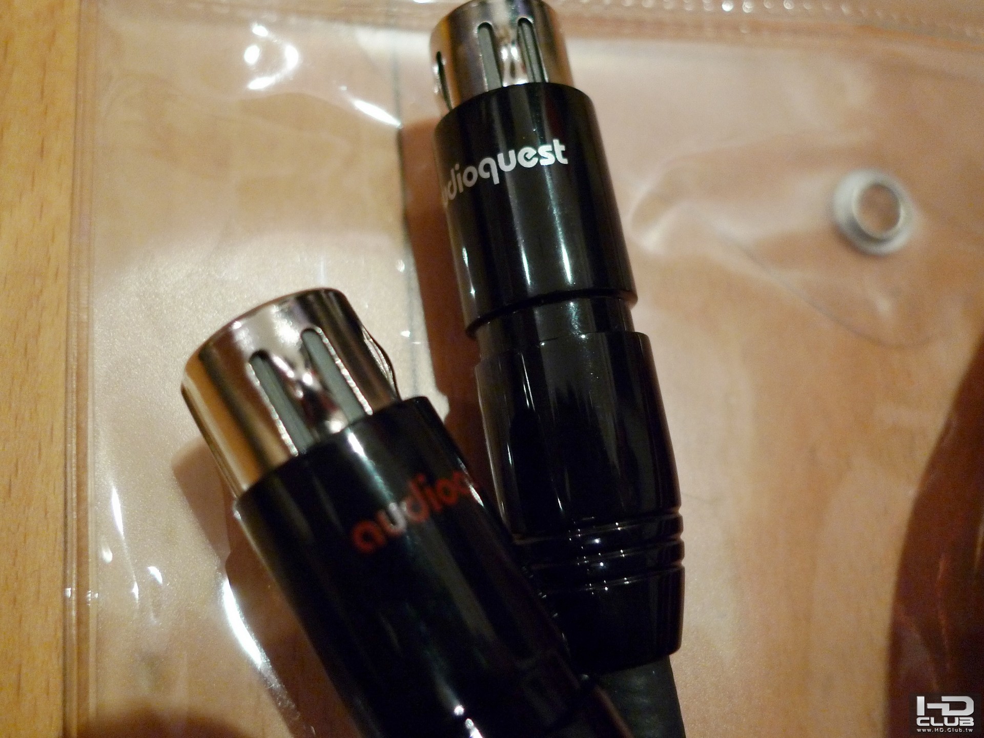

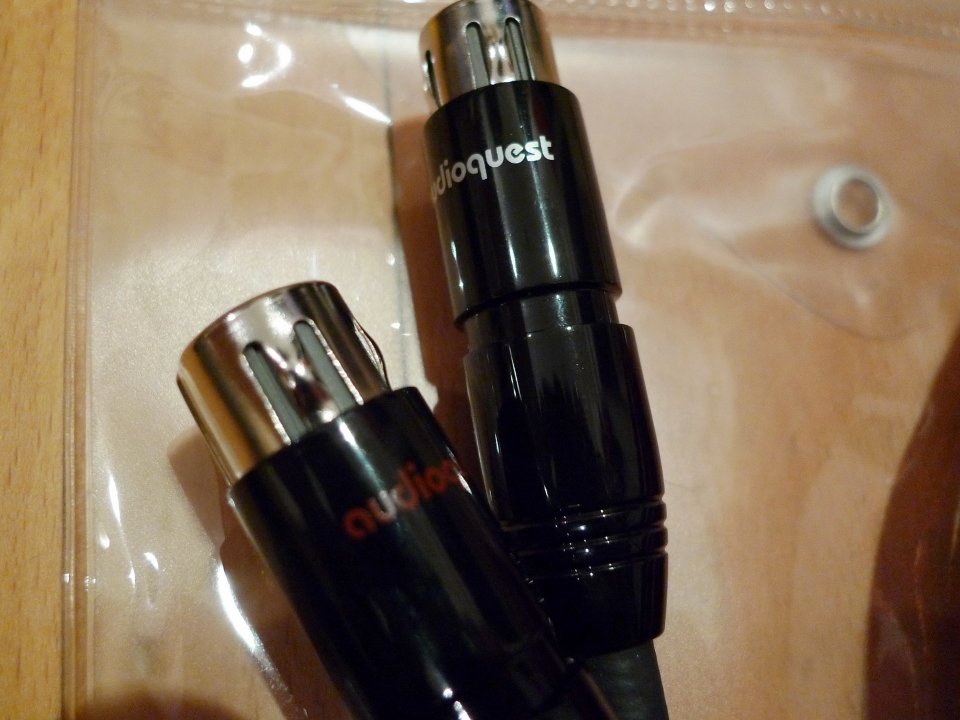

美國 audioquest #81 鍍銀平衡公頭 * 2
美國 audioquest #80 鍍銀平衡母頭 * 2
訂製線...相位顛倒~"~
audioquest King Cobra 眼鏡蛇平衡線 (1.5米)
+原廠audioquest 鍍銀平衡頭 + WBT銀錫

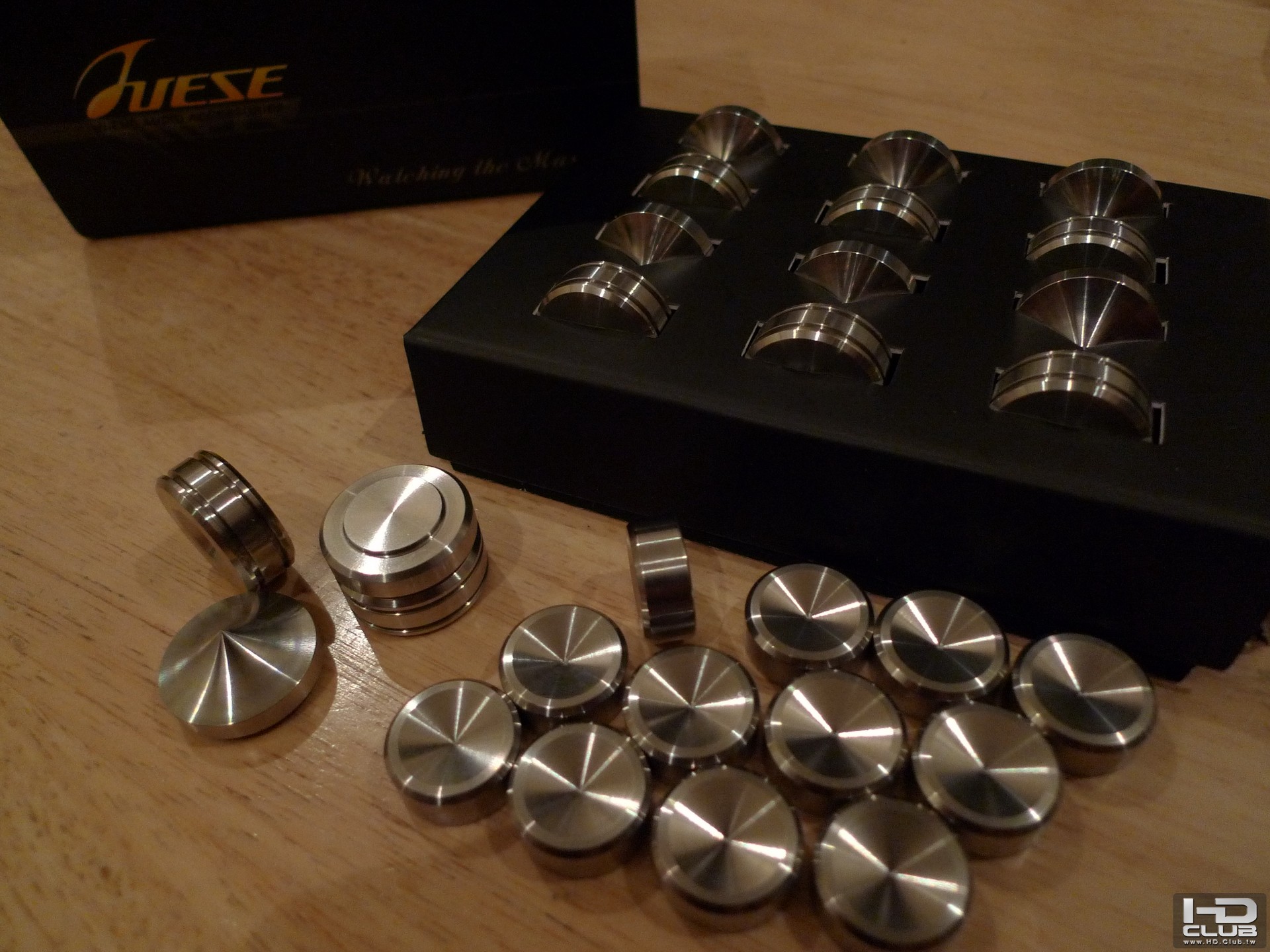

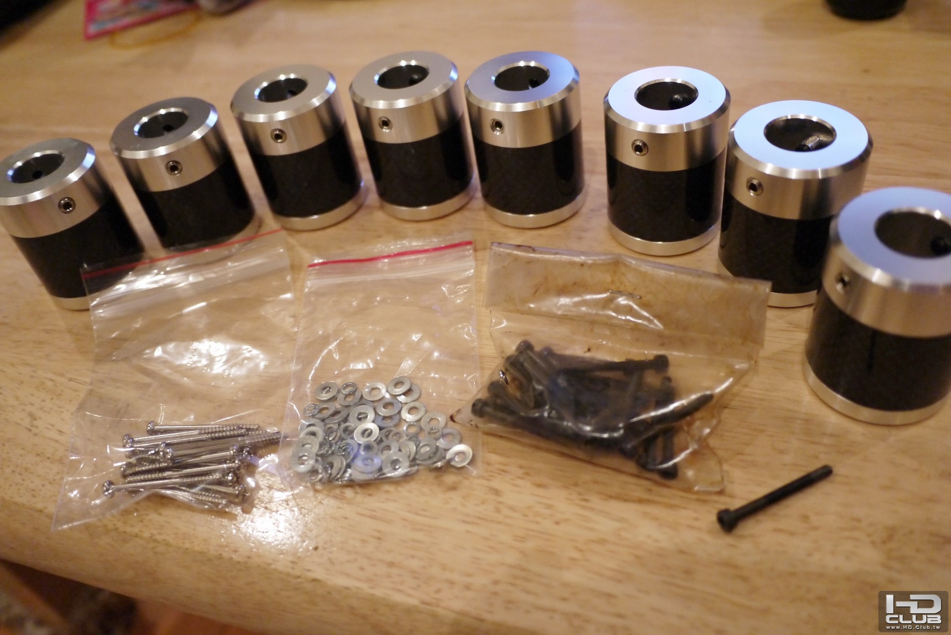

調音類 : 角錐 / 腳墊 / 墊材 / 鋼珠 /

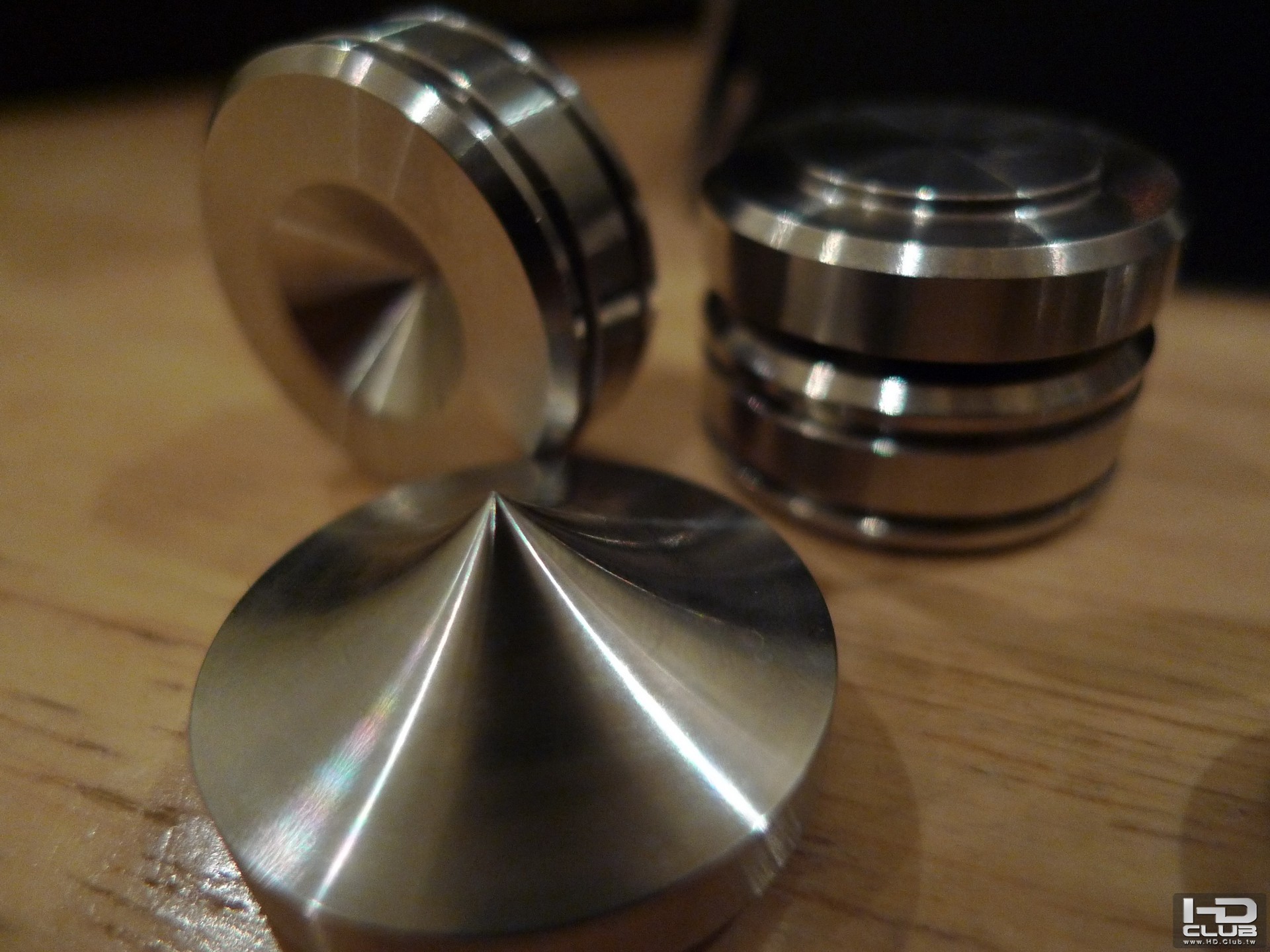

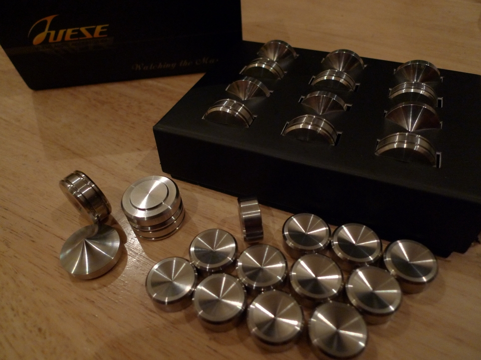

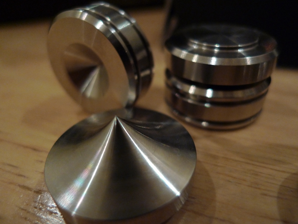

JUESE AUDIOJS-25 Isolation Spike
不鏽鋼制震角錐+不銹鋼腳錐墊  CNC車制
不鏽鋼制震角錐+不銹鋼腳錐墊
編號:JS-25 名稱:制震腳錐
材質:SUS304 不銹鋼 載重:單組承重10kg
規格:直徑 25x18高

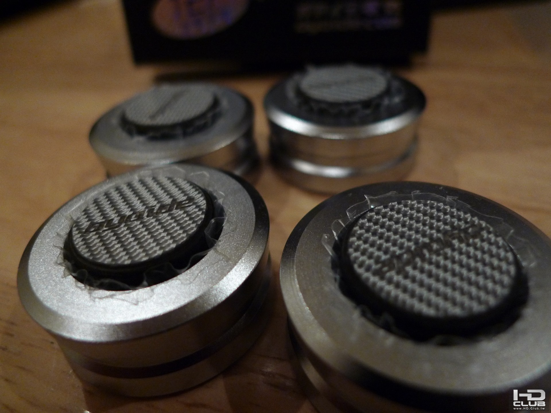

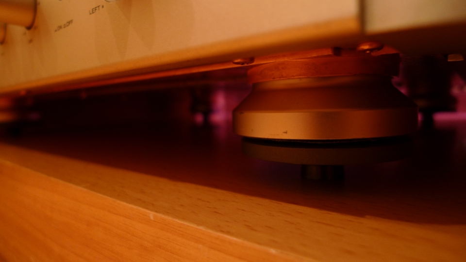

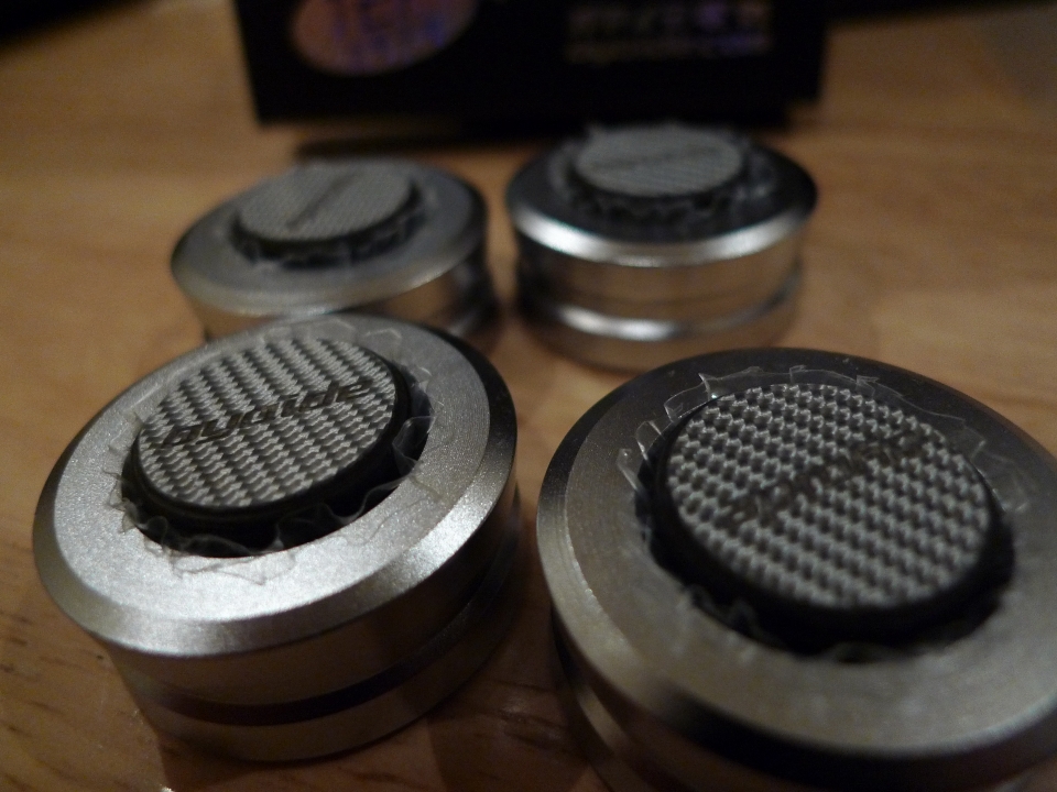

Oyaide INS-CF 音響調音腳墊
和一塊差不多大小...黑銀向上下會有不同表現
我是還聽不太出來...或許器材等不夠敏感還是耳朵....@@?
拿香跟拜...銀色向上比較好聽~

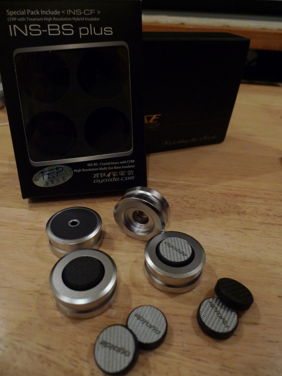

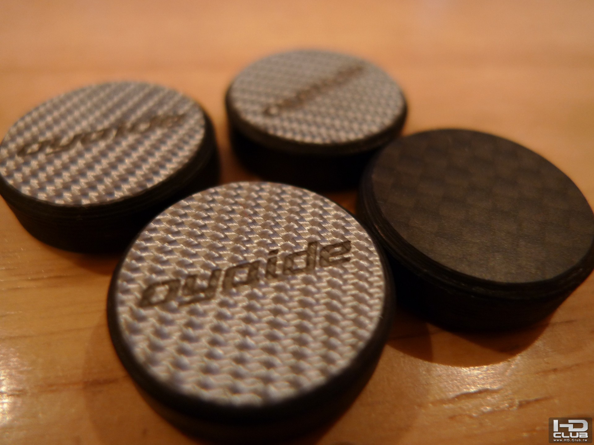

Oyaide INS-BS PLUS 碳纖墊材組合

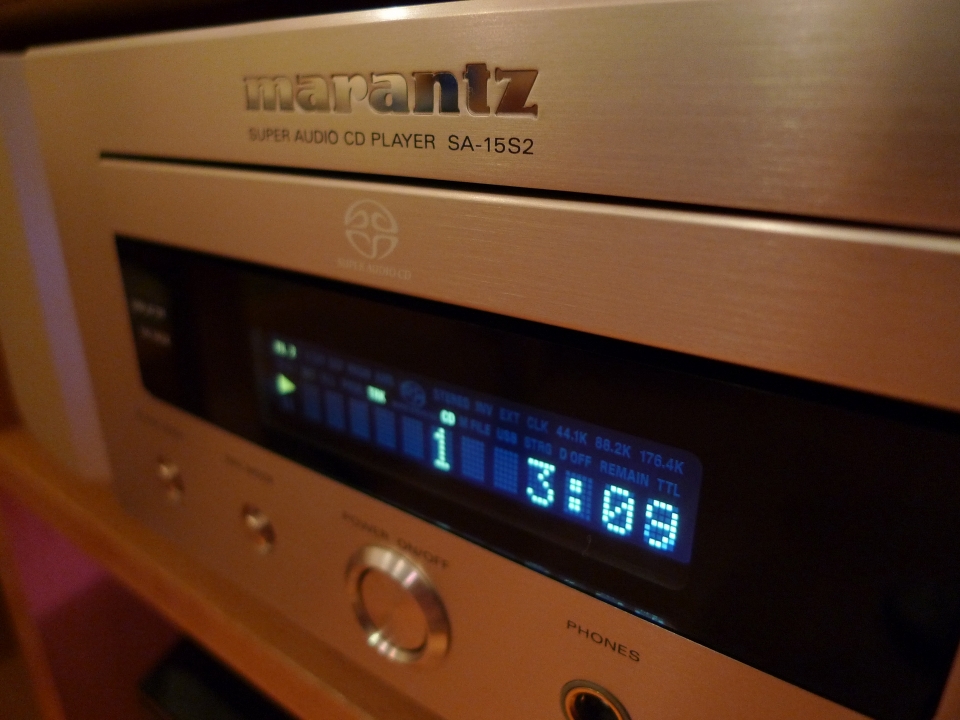

覺得好用就買套裝的....現在墊 Marantz SA-15S2 CDP
聽說比較不會哀聲也拿香跟拜
連原廠也加塑膠袋...或許增加密合度

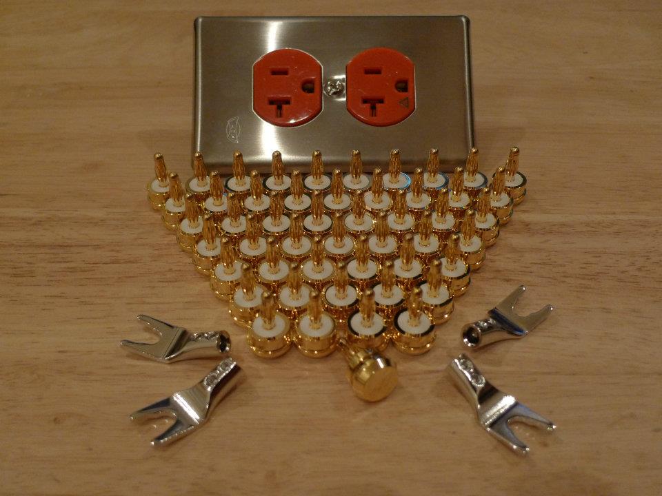

Gold RCA Caps 鐵弗龍純銅鍍金端子保護蓋
一共買了150多顆.....@_@"有沒有隔離或衰減雜訊泡泡不知道
但覺得最大功用就是散熱+防塵^^"

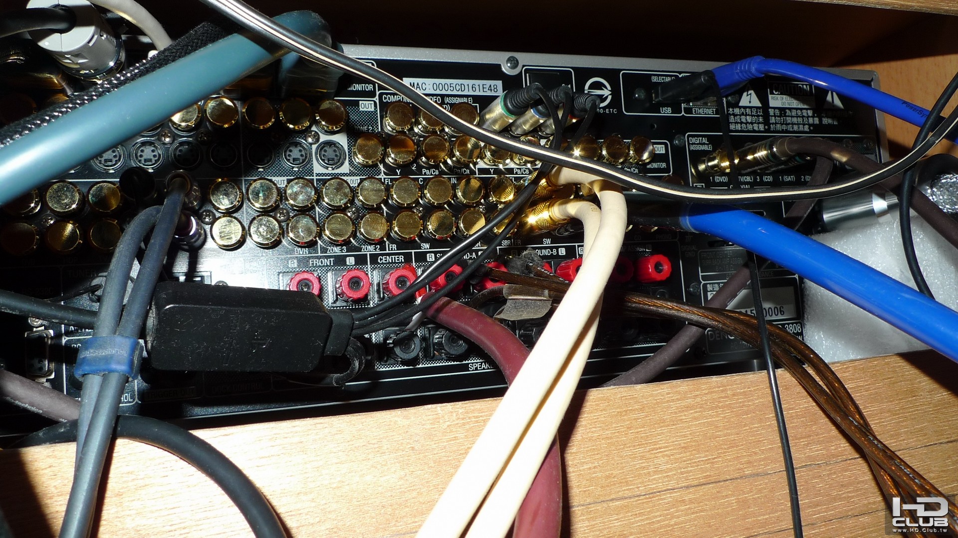

綜擴屁屁用...

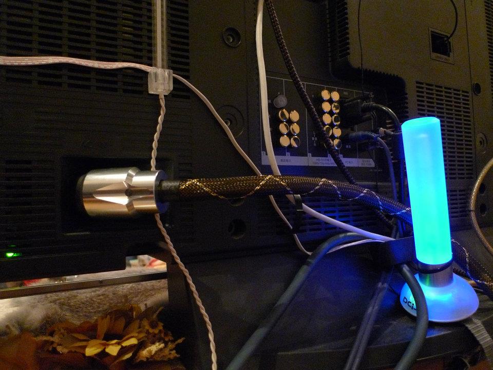

AV環擴用最兇~"~  可惜沒出S端子
連電視屁屁也來裝套套...

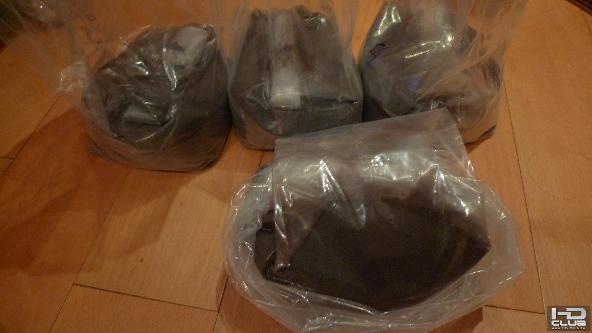

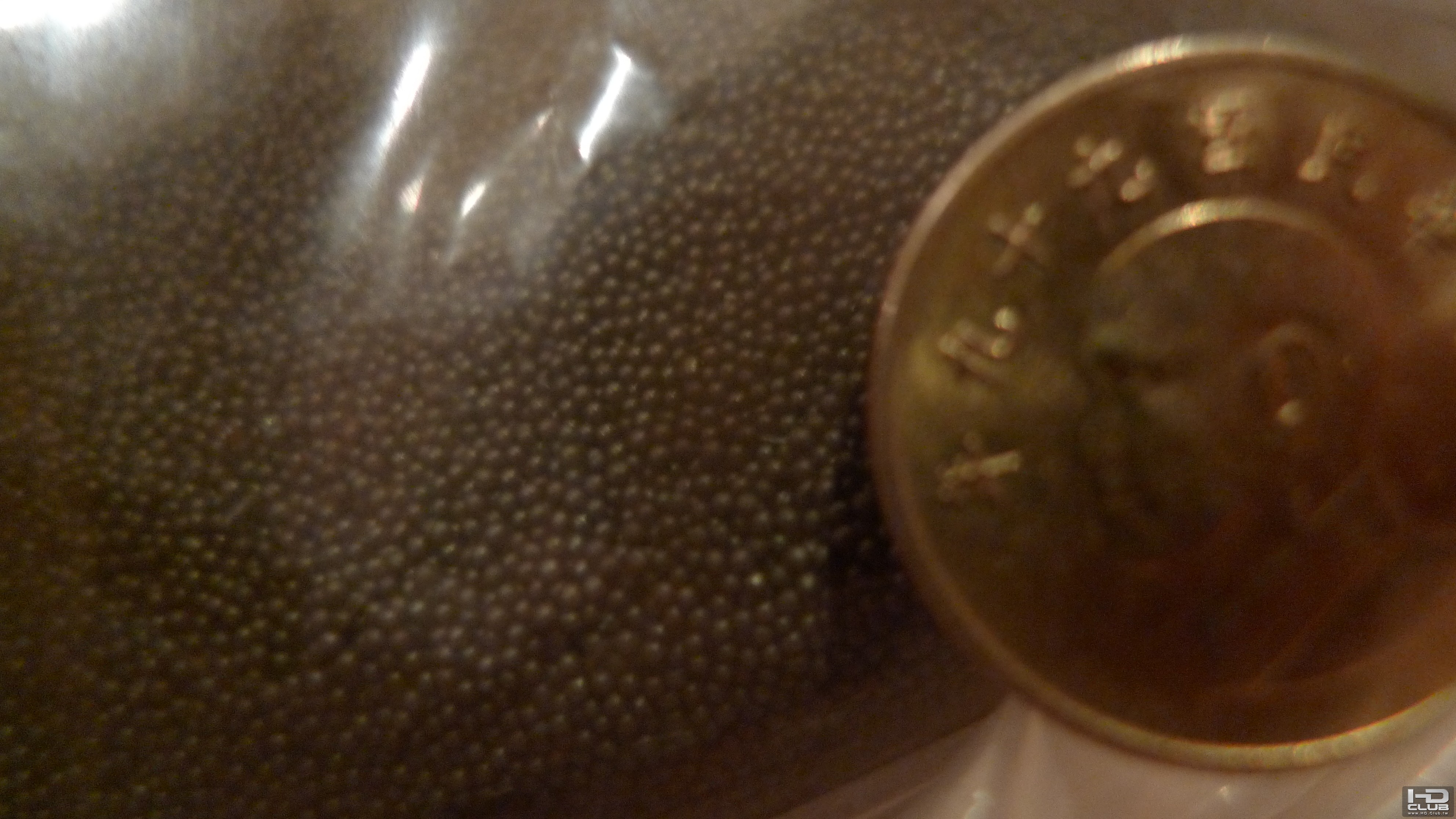

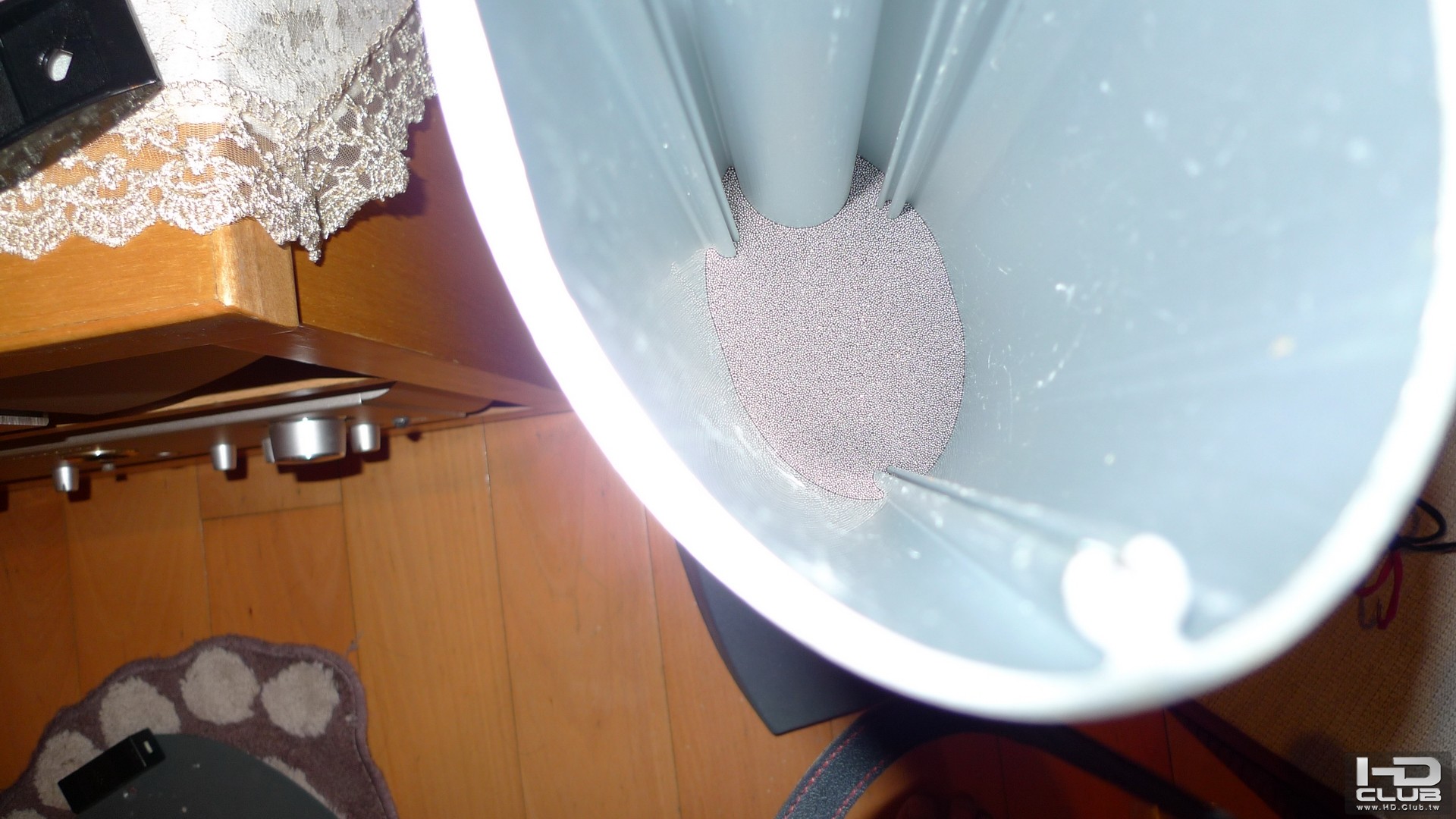

柱體入珠了@@"  高密度高比重0.5mm鋼珠 20公斤
很小. 很小顆..
為了調音要多重...結果不小心撒了出來...真的傻惹~"~
拿磁鐵跪在地上吸.....現代阿信...Orz

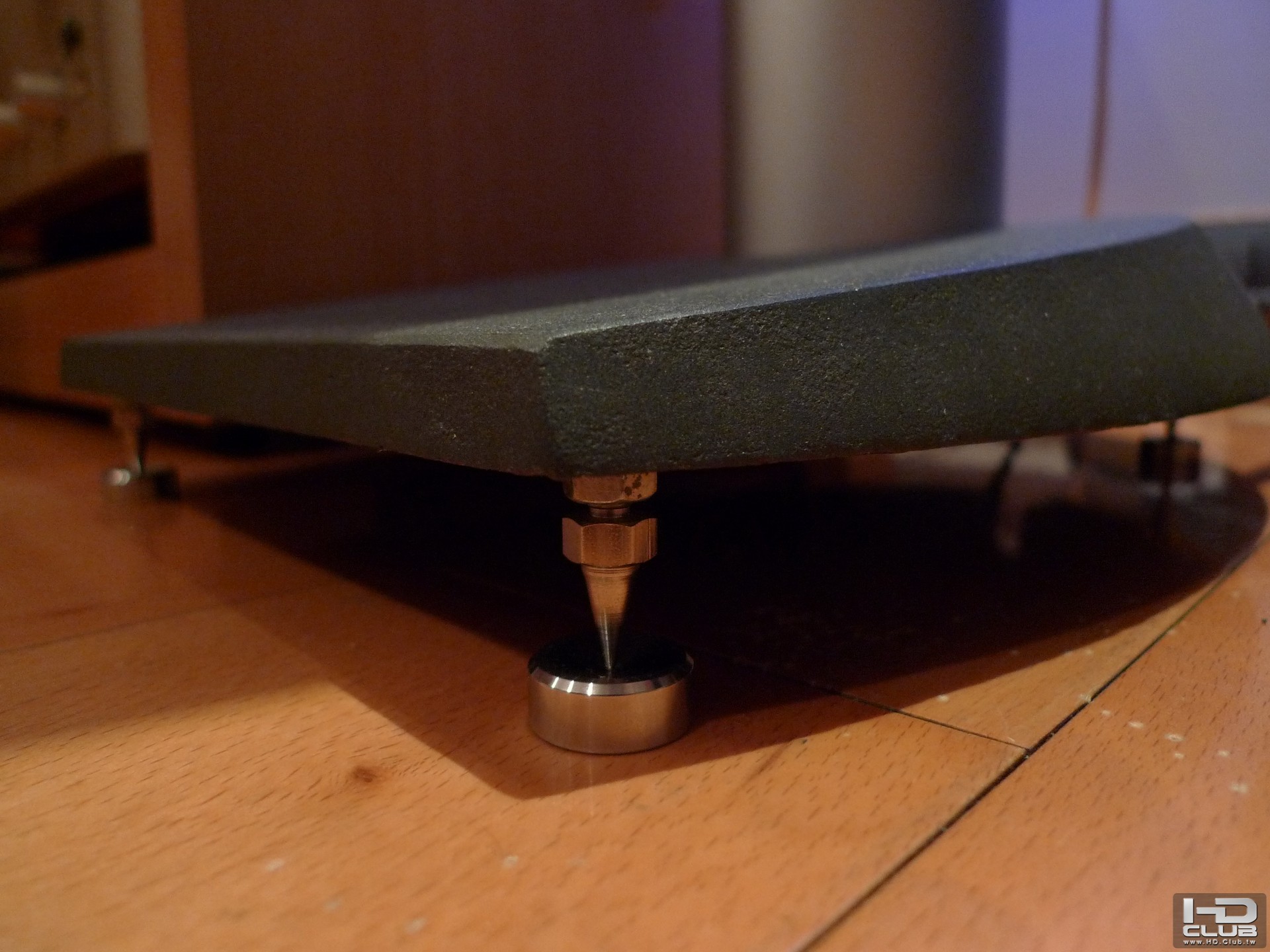

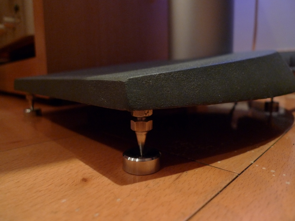

B&W喇叭架 上不銹鋼腳墊 超可憐地板....調音擺位到百孔傷痕...XD
不然不知道地板還會再被扎幾個洞~XD

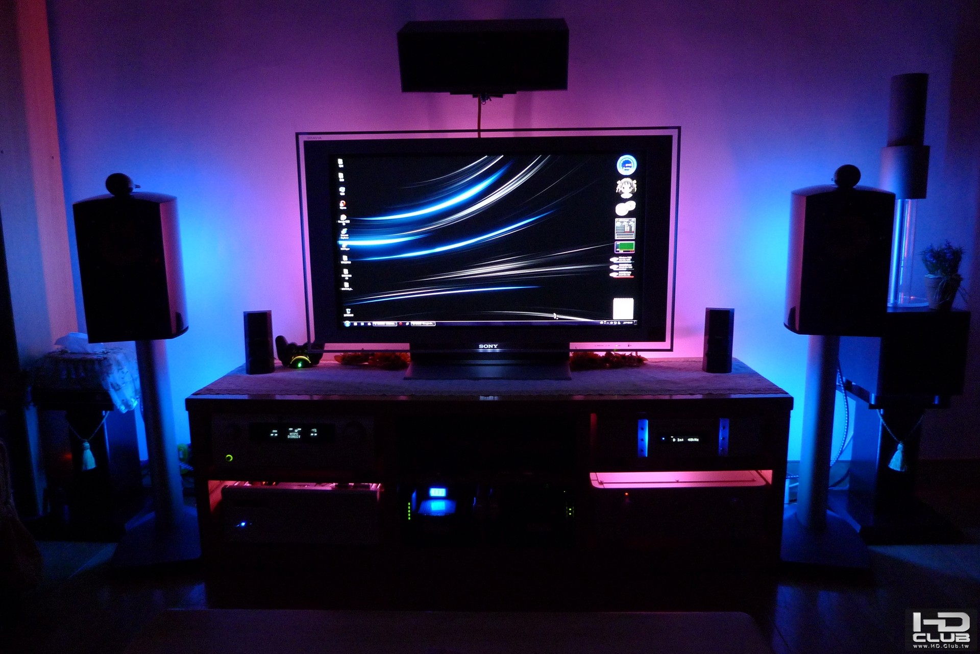

雖然是入門器材...但是也要有 Hi-END 精神...
泡泡不相信線材是神話...但相信A點傳遞到B點會因為傳導金屬不同 包覆材質不同影響到聲音表現....
泡泡不相信墊材紐轉乾坤...但相信因為物理傳導會因為材質和擺位不同 影響到聲音變化....
線材買的是為了 金屬傳導  降低外在干擾 減少訊號流失....
墊材幾百元的 好看實用就買....太貴的也買不起
泡泡不用專線和排插調音所以都用實心線或中性線...用訊號和喇叭線來適度調整~
把器材和空間榨出最佳表現~ 版上與友版的前輩們讓小弟受益良多
希望和泡泡一樣小空間也能傭有好聲...直到過年這時....才把聲音調到"最"滿意狀態
空間變大...喇叭隱形  不時的驚艷感....把以前聽的CD一片片翻出來聽...
給予音樂新生命這就是玩音響最大成就與開心
泡泡還在學習中.....還望各前輩不吝賜教........Orz

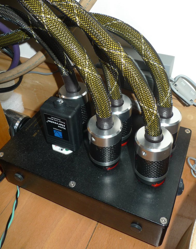

PS Audio Noise Harvester 電源噪訊濾除器
Noise Harvester內部有顆高頻變壓器,負責將電源高頻成份的能量,例如來自調光 器、各種3C產品的噪訊,以及電源路徑上各種機電產品所產生的火花干擾等等,
透過變壓器儲存在電容器之中,只要儲存的能量到達一定的程度,觸發電路便會讓 電容器放電,讓一顆藍色的LED發光,如此一來高頻噪訊的能量就變成光消散掉了,
不會竄進器材之中,藉以消除電源中的高頻成份。

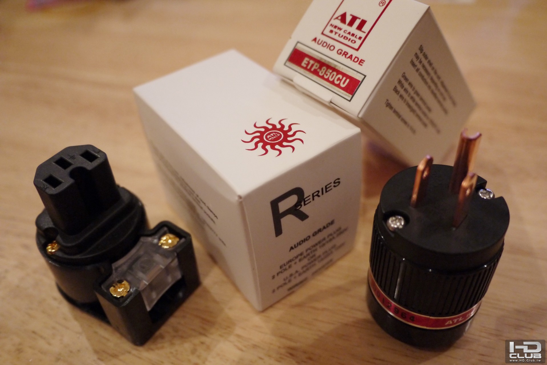

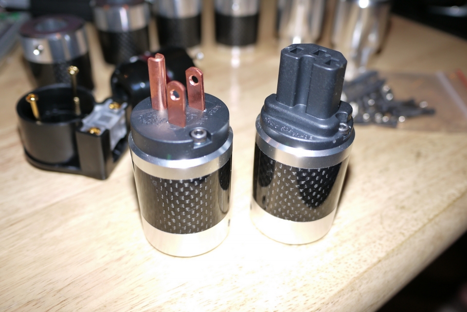

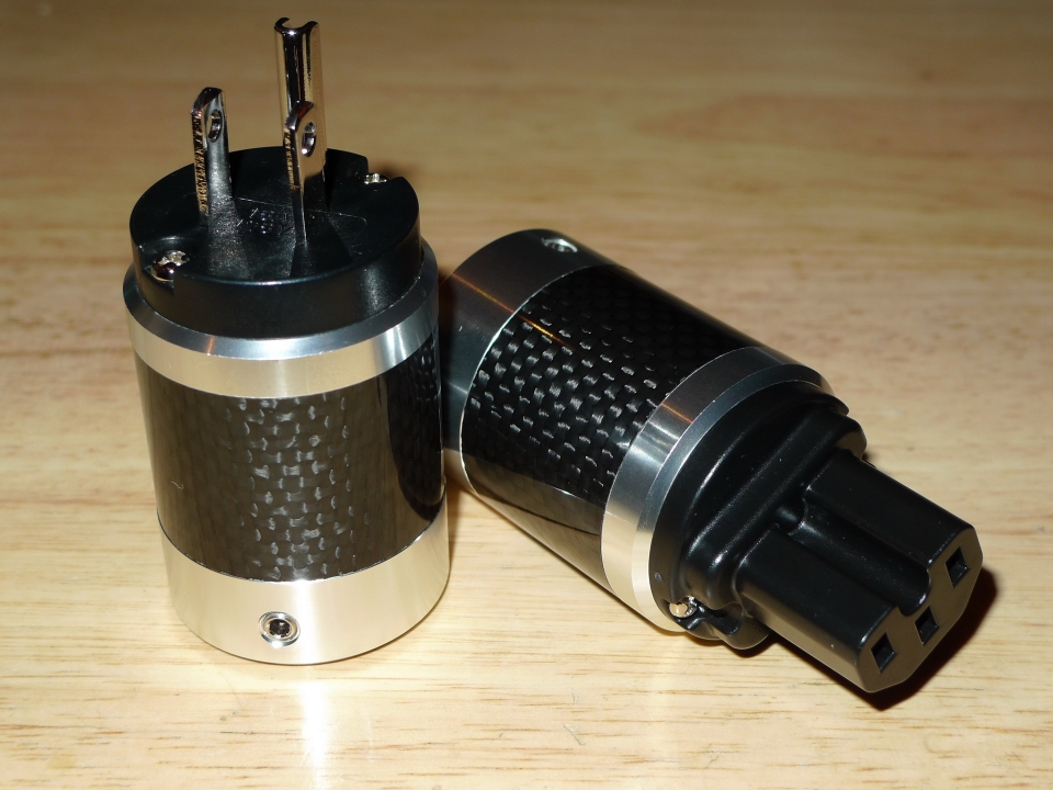

ATL 純紅銅電源頭
公頭: ETP-850CU 純紅銅導體 / 母頭: ETP-320CU 純紅銅導體
升級套件準備 碳纖維鋁製插頭外殼 / 鎢鋼內六角螺絲 / 防滑墊片
P1000680.jpg 升級合體 ATL 純紅銅電源頭 + 碳纖維鋁製插頭外殼
把小黑線電源通通升級...!!
SONY BRAVIA 40X2000 液晶電視升級電源線
Marantz SA-15S2 CD播放機升級電源線
SONY PS3 升級電源線
PC電腦主機 升級電源線
DENON AVR-3808 家庭劇院擴大機升級電源線
TEAC UD-H01 USB DAC 升級電源線
audioquest Chocolate HDMI / 2M+2M+1M
(支援3D/4K2K/1.4版) 盒裝廠製線~卡門公司貨

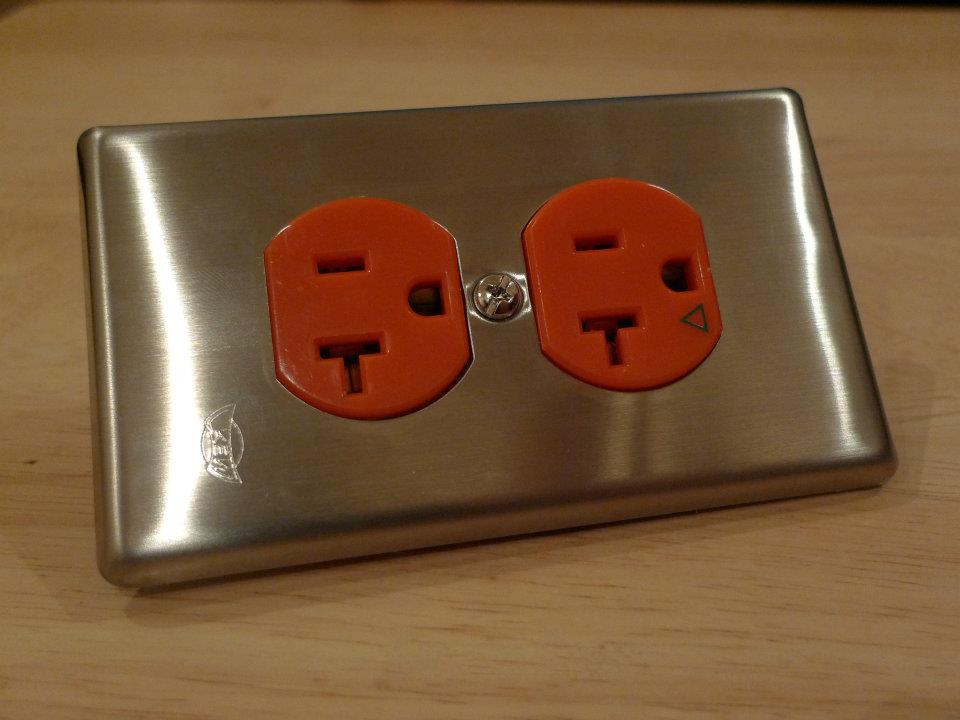

美國原裝LEVITON(MARINCO) 醫療級插座 5262IG (獨立接地)
把國際牌插座升級給網路設備用

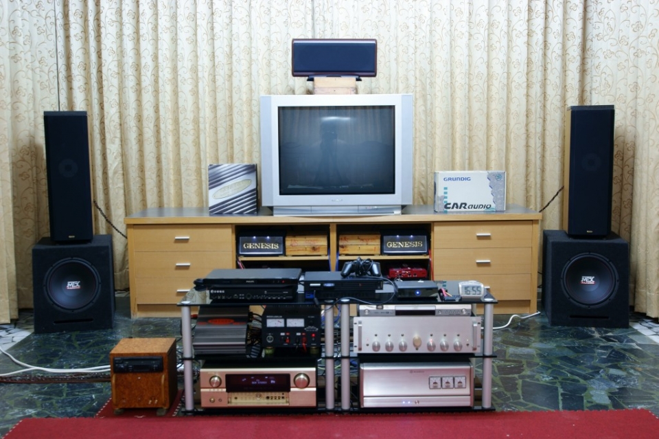

真的很棒得心路歷程...跟我一樣辛苦....以前Marantz擴大機有特色,現在新機種沒有以前好聽....

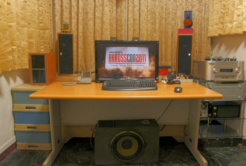

自己的音響都是出自車用後級英國Genesis擴大機及歌蘭蒂喇叭(歐洲音響聽起來,比日系AV擴大機來的好...樂器聲 清晰及人聲音比較實在),可能是自己電腦類比直接擴大機原因吧...
中聲道喇叭擺位跟我家一樣...

看到鐵弗龍純銅鍍金端子保護蓋原來是要保護端子的!想必很有用!

我比較關心的是哪些小道具要花多少大洋 ?
我家的小道具很少
偷偷問一下 銅鍍24K金喇叭端子保護蓋 一個要多少錢 ?
用了以後 你可以感覺得到有差嗎 ? (還是自我安慰)
如果我要買 至少要買上200個以上才夠用
貴三三的東西  怕的是  中看不中用
發表於 2012-3-17 08:50:38 | 顯示全部樓層
興哥,您要買的話
可以去Y拍找韶韻音響比較便宜
http://tw.page.bid.yahoo.com/tw/auction/c68858474?u=Y8102175096

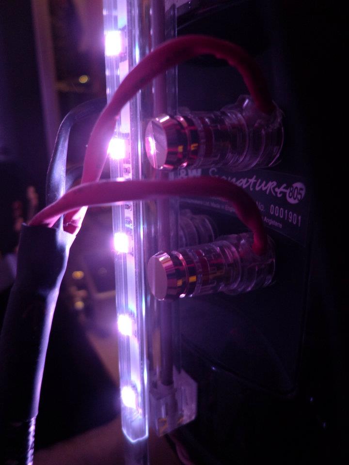

我有用跳線,加上Theta後級不用那個保護套
所以就用不到喇叭端子保護套
不過RCA倒是有用一些
因為透明塑膠的我發現用久了會黏黏的
於是就改用這種的了
雖然貴很多
不過幾百塊就搞定家裡所有的機器
還是花得下去
我在意的不是聲音的改善,而是保護
很久以前我剛考上高中時
老爸送我的pioneer CD Player端子氧化得一塌糊塗
看了很心疼
所以還是保護一下
參與人數 1名聲 +9 精幣 +9 收起 理由
toshinko + 9 + 9 熱心助人
發表於 2012-3-17 13:05:04 | 顯示全部樓層
soujirou 發表於 2012-3-17 08:50
興哥,您要買的話
可以去Y拍找韶韻音響比較便宜
http://tw.page.bid.yahoo.com/tw/auction/c68858474?u=Y81 ...
有一種矽膠的套子小弟用了10多年都不會變質樓主可找找看
發表於 2012-3-17 13:57:10 | 顯示全部樓層
興哥,您要買的話
可以去Y拍找韶韻音響比較便宜
一顆50元........幾百塊搞不定我家的設備
要我花10000元  那是不可能的
我的保護套也是矽膠的
用了好幾年 到目前也沒有黏黏的
我都是在響音音響買的  至少買過300個
有時候 二手機器賣出時後  我攏碼連保護套一併奉送 沒有拆下
人家也是用的到  我為甚麼還要拆下 ?
大家都習慣用保護套 機器的後面的AV端子才不會氧化
 樓主| 發表於 2012-3-17 15:57:56 | 顯示全部樓層
呵呵~感謝興哥和阿修與1111^^"
RCA金屬保護套我就是從塑膠 矽膠滿到金屬的...
小弟生性龜毛潔癖....真的保護有差像DENON AVR-1800賣出去 沒1個端子是氧化的 ^^"
更換RCA金屬泡泡最想買是因要"散熱"....因為AV擴後面的端子多大量全用上 散熱面積可增加不少~值得投資!
至於喇叭端子保護套泡泡是買回家玩看看.....老實說全插上去還沒有"仔細"去比較
不過這個泡泡強力希望興哥別買....因為"推理來說"若是真的要增加喇叭端子隔離效果
那麼就不應該中心柱與後面外殼用三用電表量是有導通...應該是要絕緣後 靠金屬來強化隔離末端孔才是
至於Telos的喇叭保護端子有機會請教小林哥看看...(我猜想應該是沒導通)
現在東西也買了後悔是不會...反正想弄些熱縮套管或是看怎改 讓他絕緣才是~XD
不過泡泡覺得喇叭端子(鎖喇叭線的頭) 要是是金屬就更別再用這個....因為就算中心絕緣後面還是碰到金屬外殼
我是所有器材喇叭剛好後面都是塑膠頭...所以才想買
至於其他大廠或是知名品牌帶小弟慢慢了解研究再跟大家報告^^"
所以說喇叭端子保護套.....外觀優於實用 (除非真的絕緣才有意義)
1顆50我量多有殺價.....再說不玩1顆我賣30還是有人搶著要~XD
沒人教沒人講....不自己買回家玩哪知道~還好器材不多花費還OK啦
不過沒買的朋友喇叭最末端裡面可以用棉花棒上些不會傷鍍層的金屬保護油...
這個是花最小錢又沒有憂慮的保護措施~
參與人數 1名聲 +3 精幣 +3 收起 理由
toshinko + 3 + 3 熱心助人
