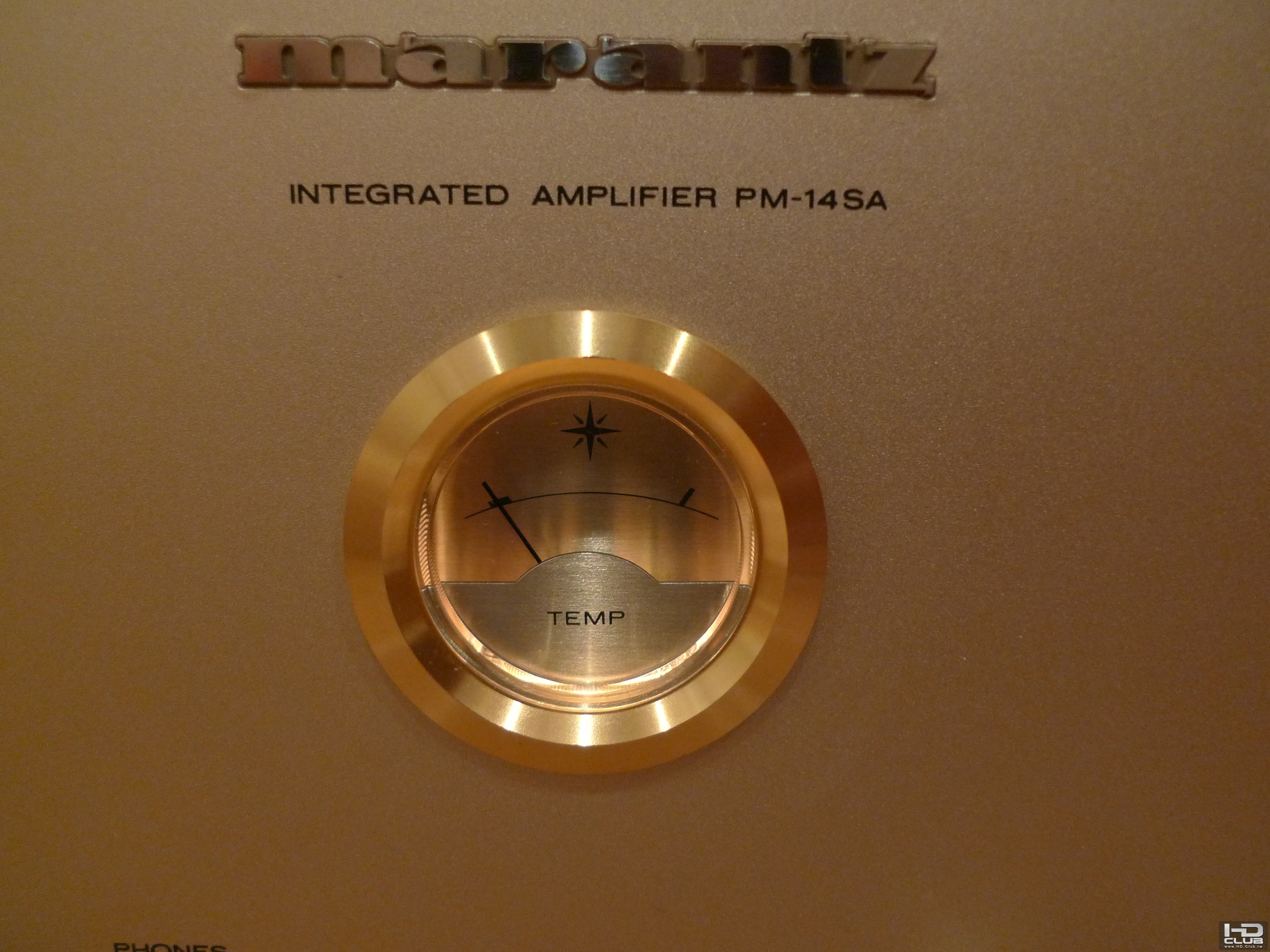

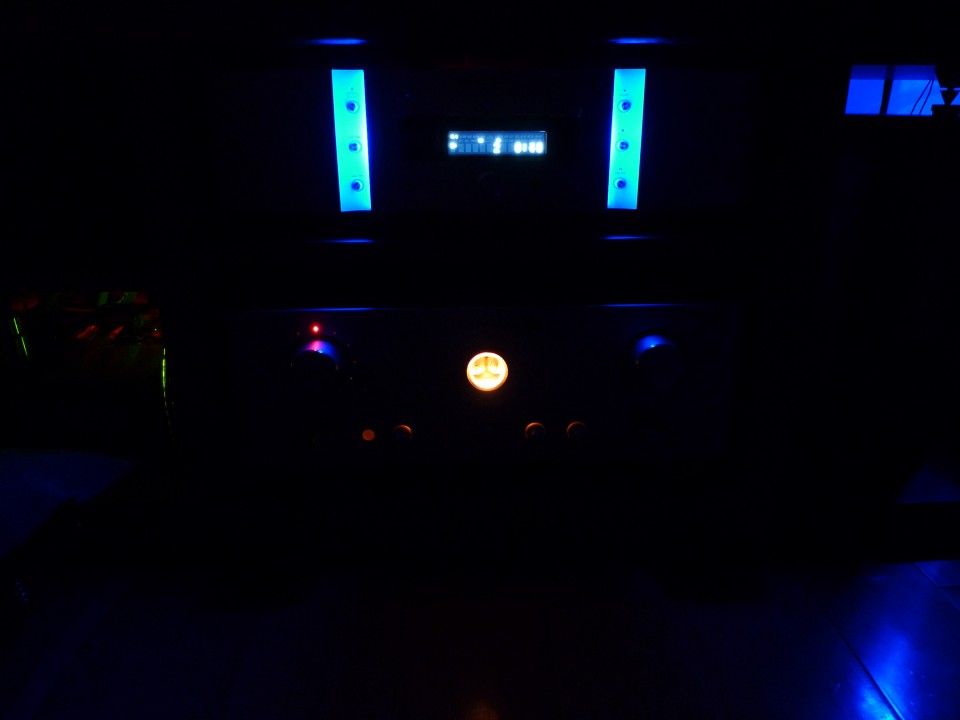

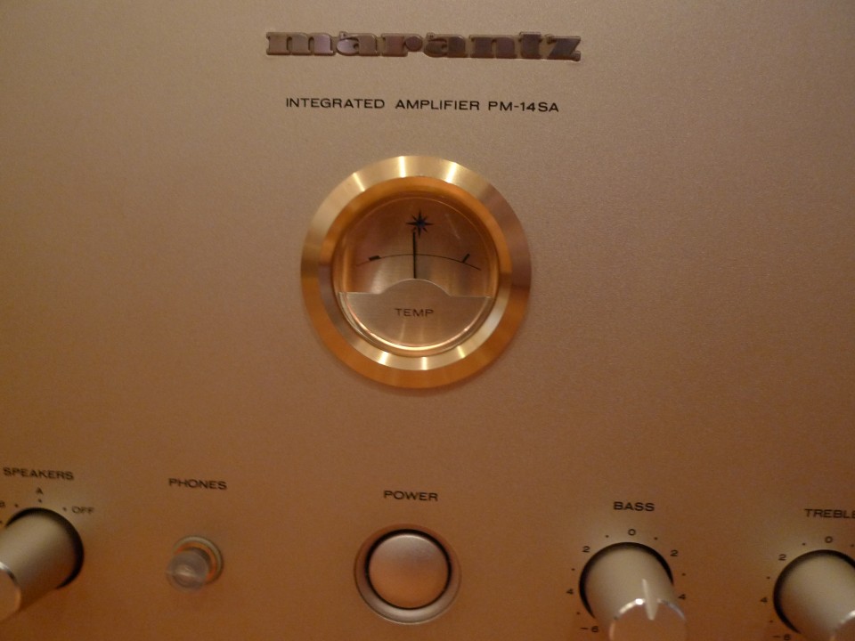

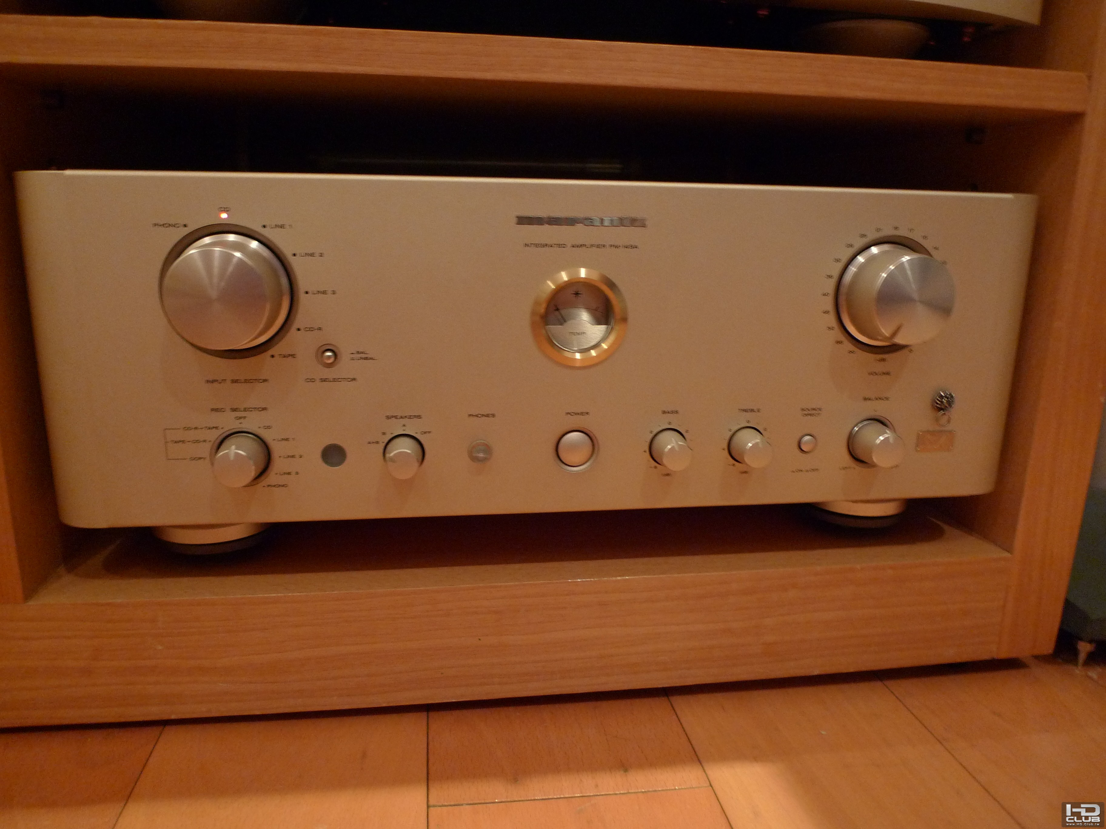

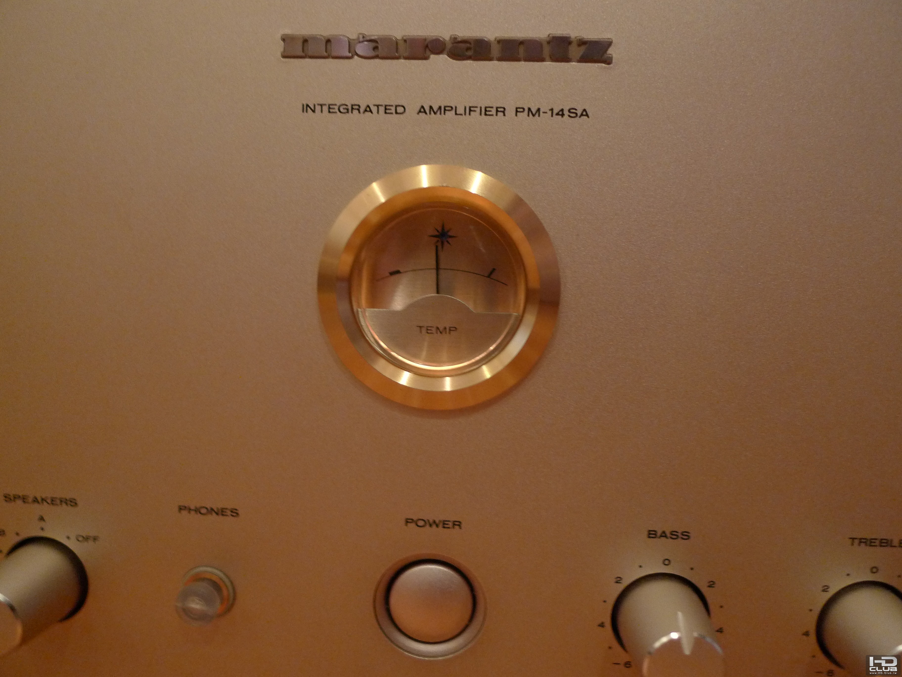

用了幾天感覺擴大機哪裡怪怪的....原來終於發現到一則喜一則憂....~"~
好的是~只是燈泡不亮...壞的是~奇蒙子不見惹ˋ0ˊ
好的是~只是燈泡不亮...壞的是~看得很不爽 ˋ0ˊ
漂亮就是漂亮那溫度表說...要找到近10年機種還是那麼復古又不俗氣
一般市場除日本A L牌和美國M P牌有功率表
就剩下這台M牌價位和外觀比較得喜好...至於電流有一定水準就好~
爬過幾星期文章  似乎有這台機種有些人也是燈泡燒壞
有人送修過花2-3千大洋...有的無門修理置之不理

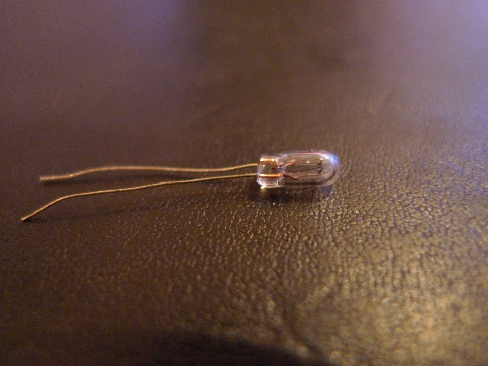

小弟先行拆開一次看外觀去找零件....吃幾v 和 瓦數 都不知道....
跑過幾家和網路賣燈泡的都無下落不適瓦數太大就是太大顆...再不然就是維修收費頗高
反正都過保固死馬當活馬醫...本來要找汽車或是機車儀表板燈泡
理論上猜想12v 的1.2~1.5瓦燈泡查過擴大機內可能是吃8v或是6v
裝上12v瓦數1.5瓦燈泡因該不會燒掉...所以千心萬苦的讓小弟找到一顆幾乎長得很像的燈泡

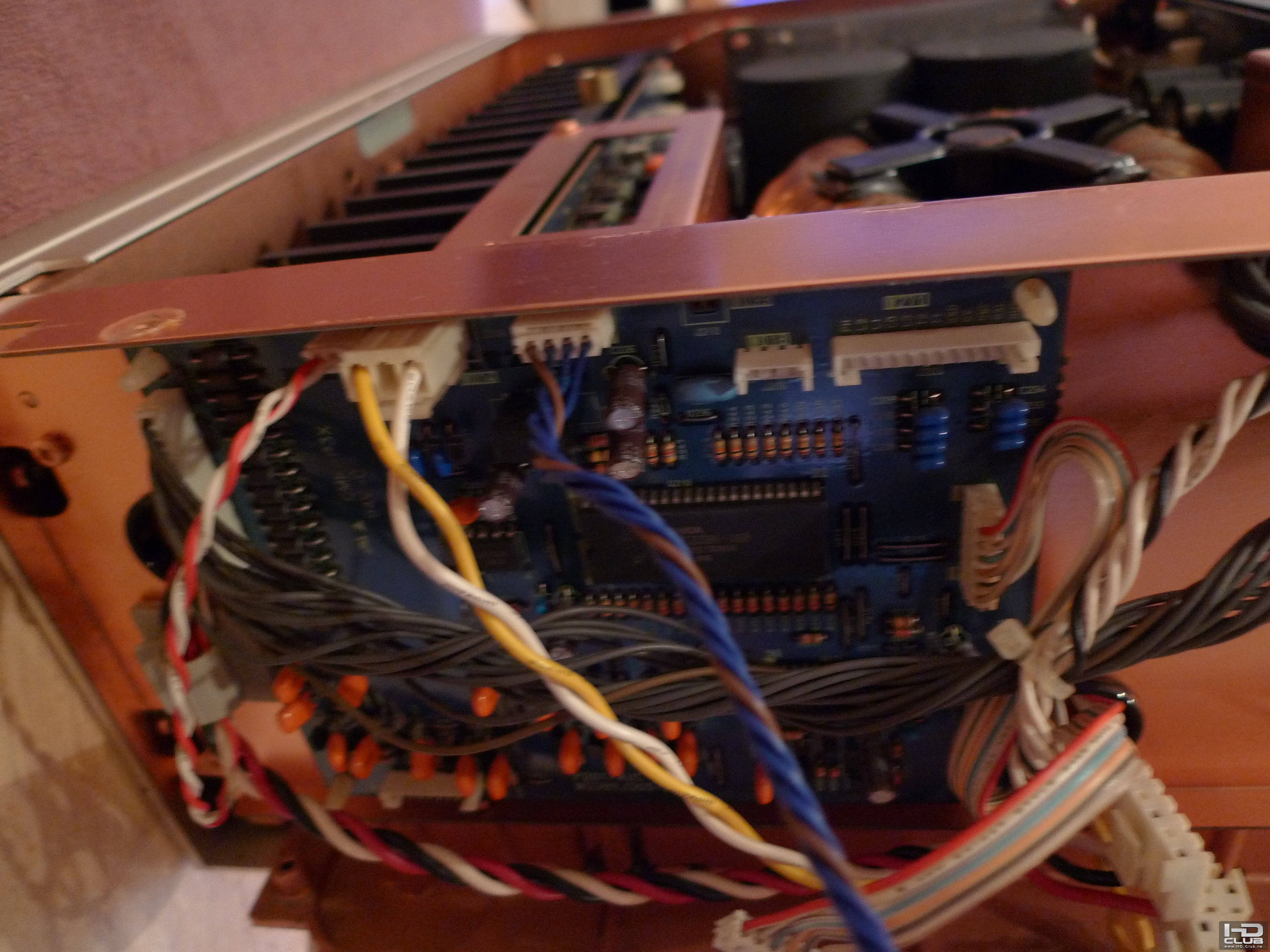

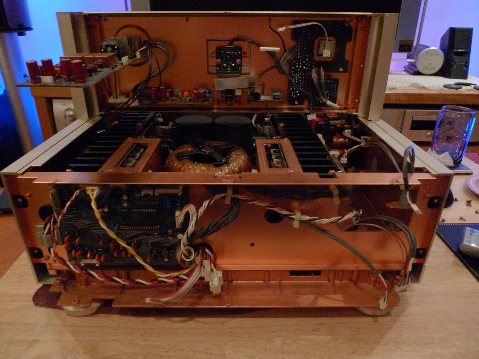

小弟根本不懂電子科火水線還是玩音響才知道也接著知道DC與AC哪裡不同~"~

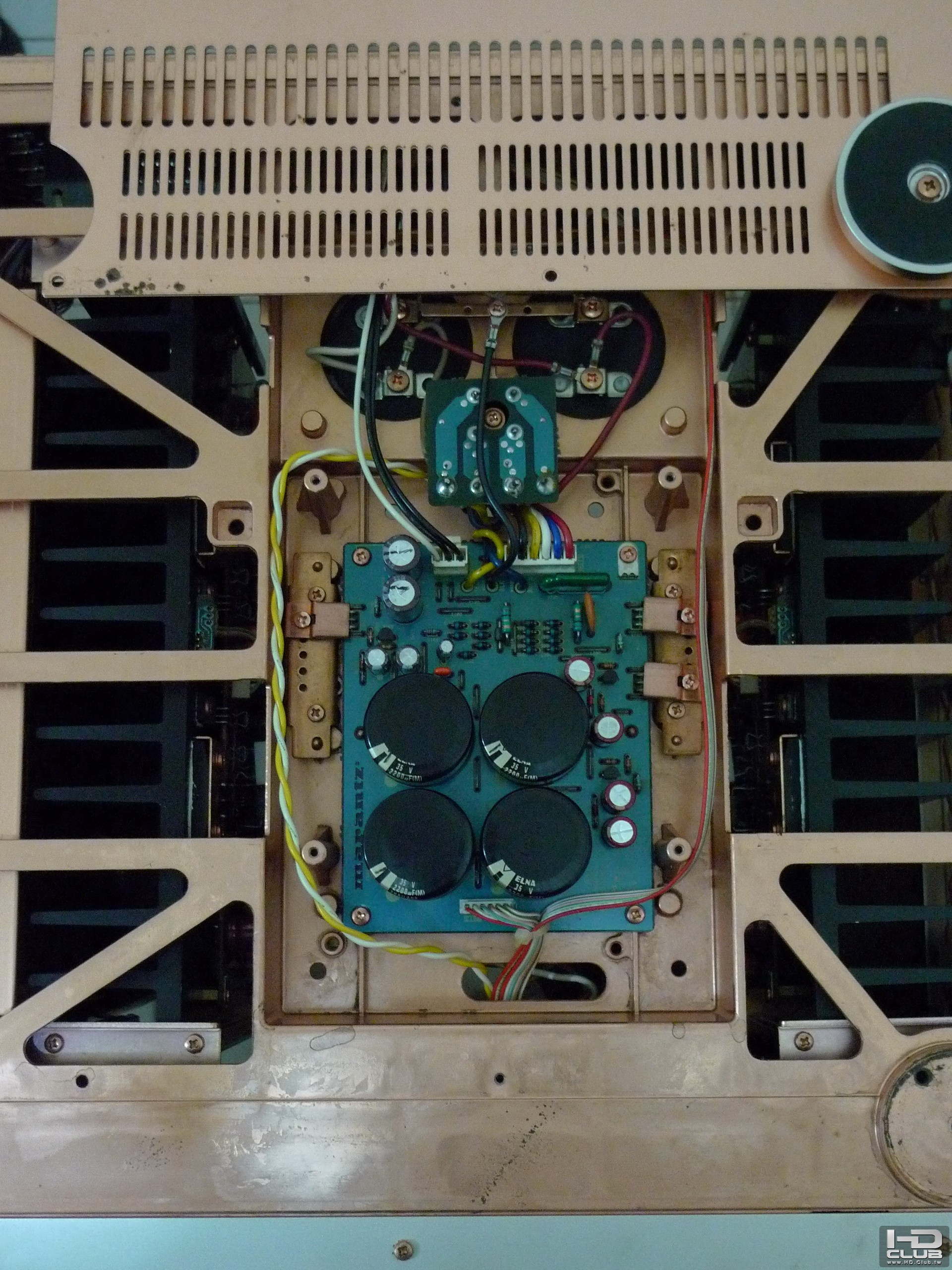

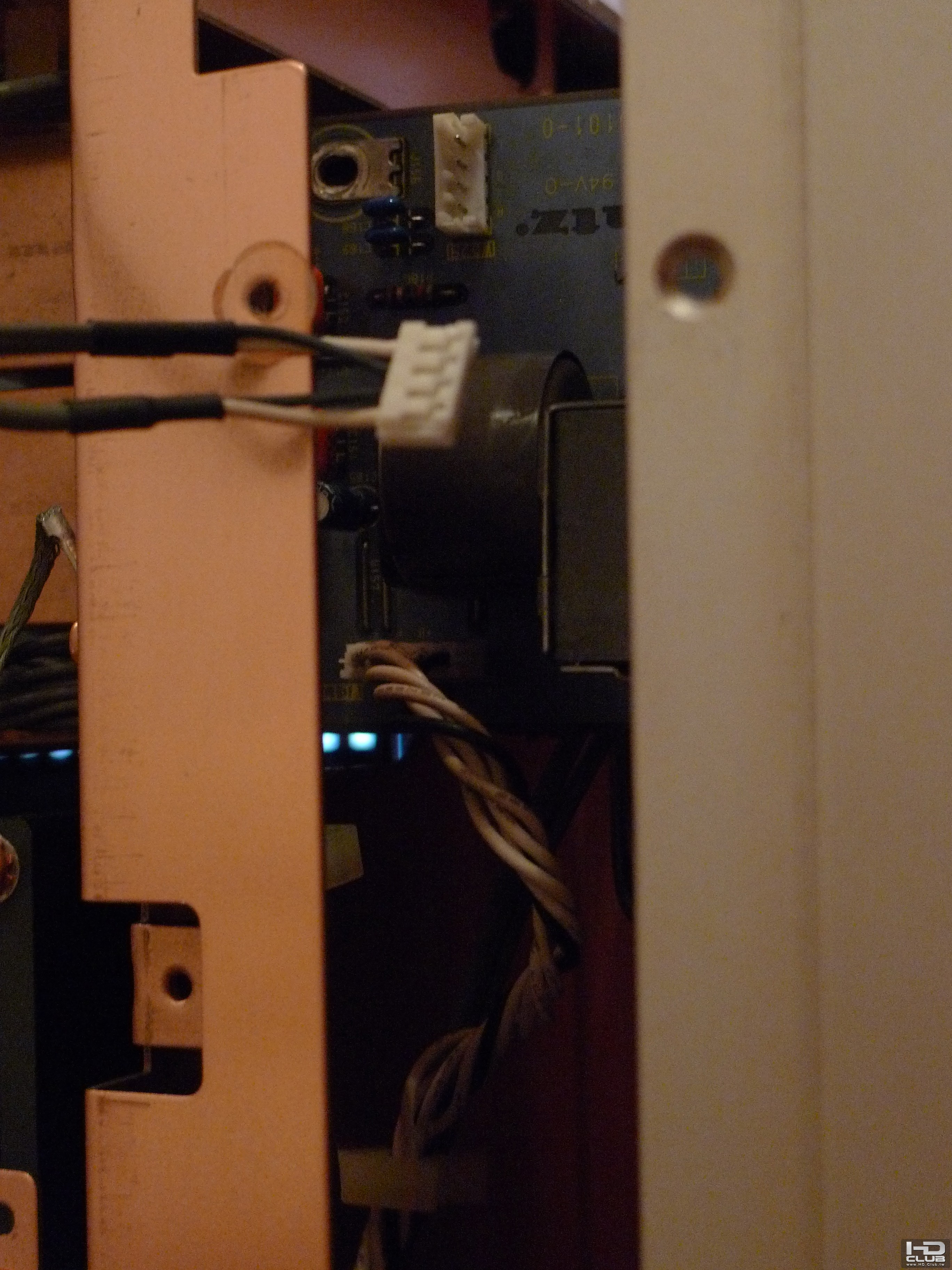

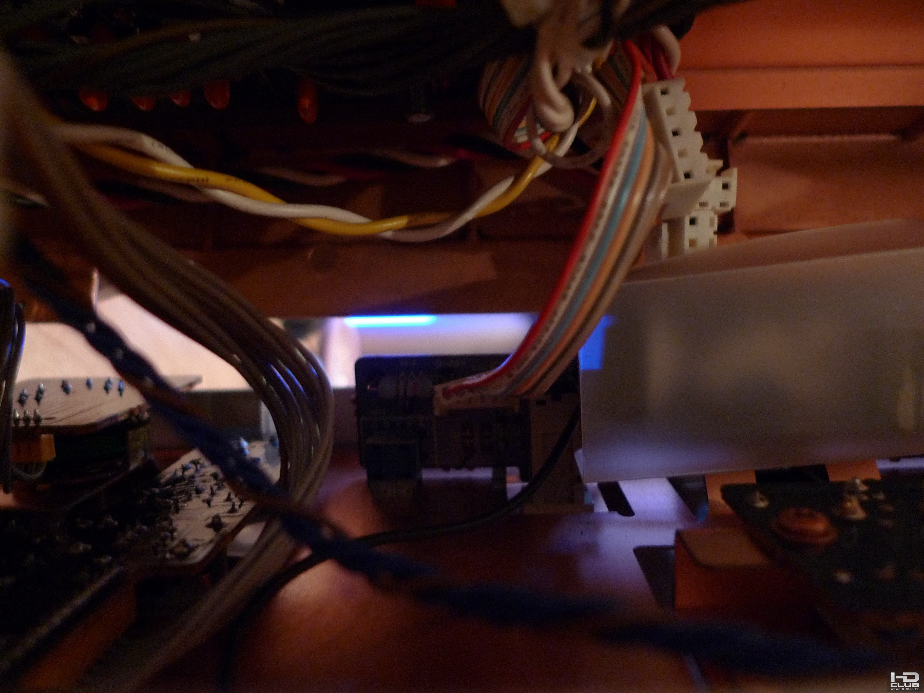

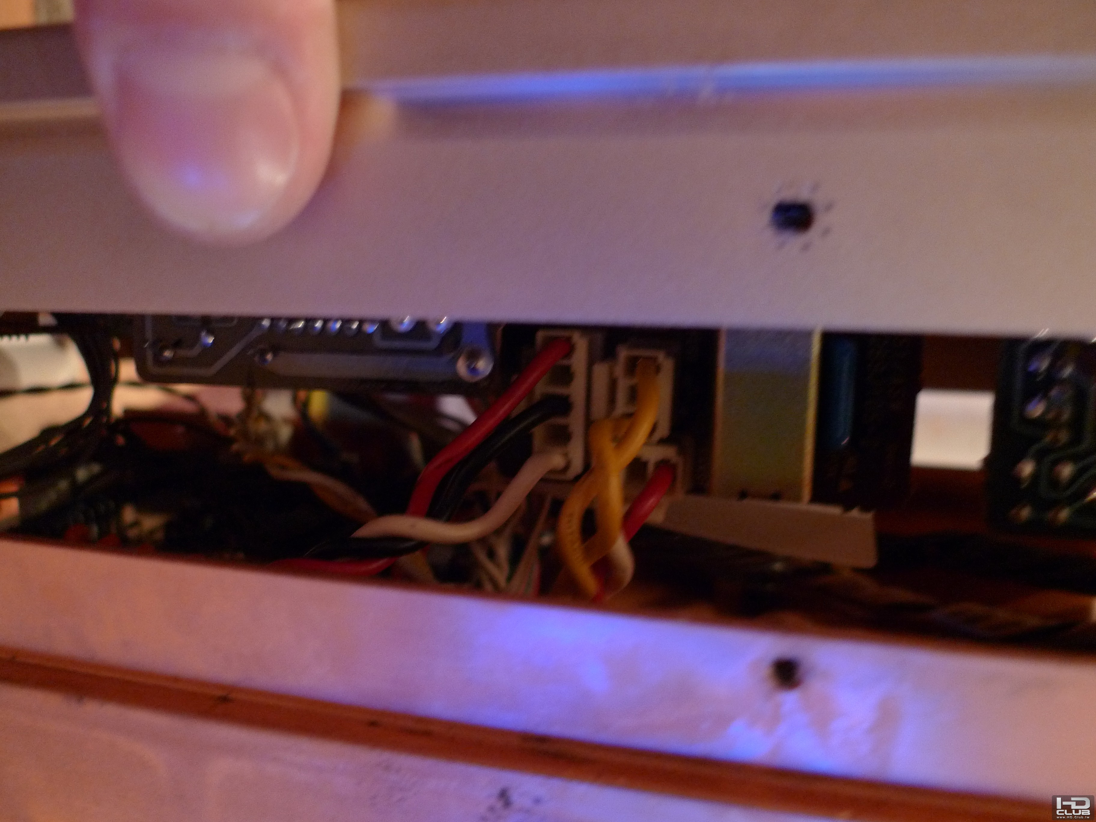

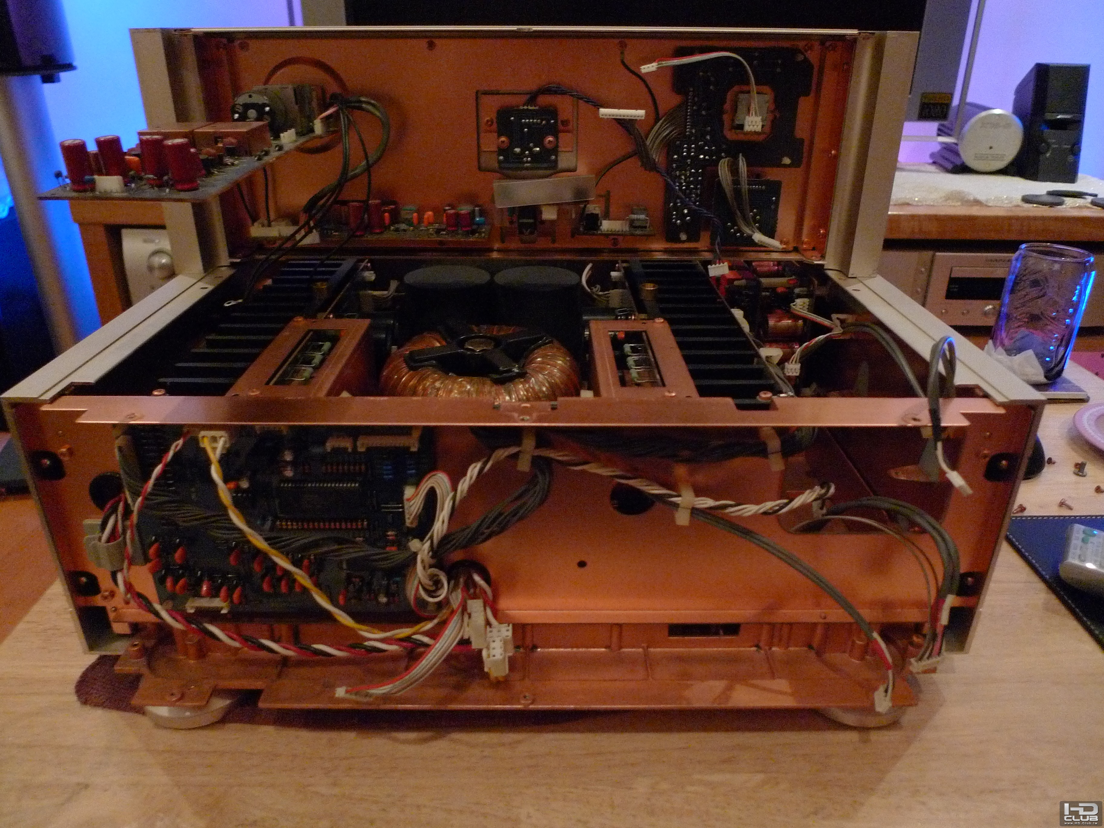

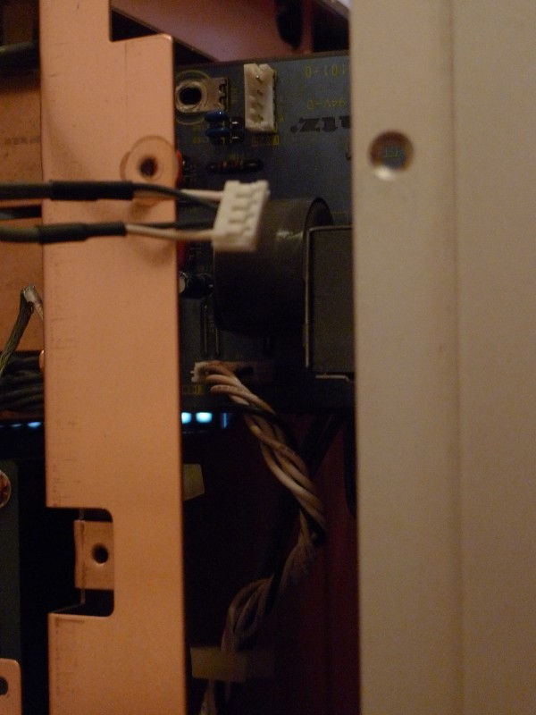

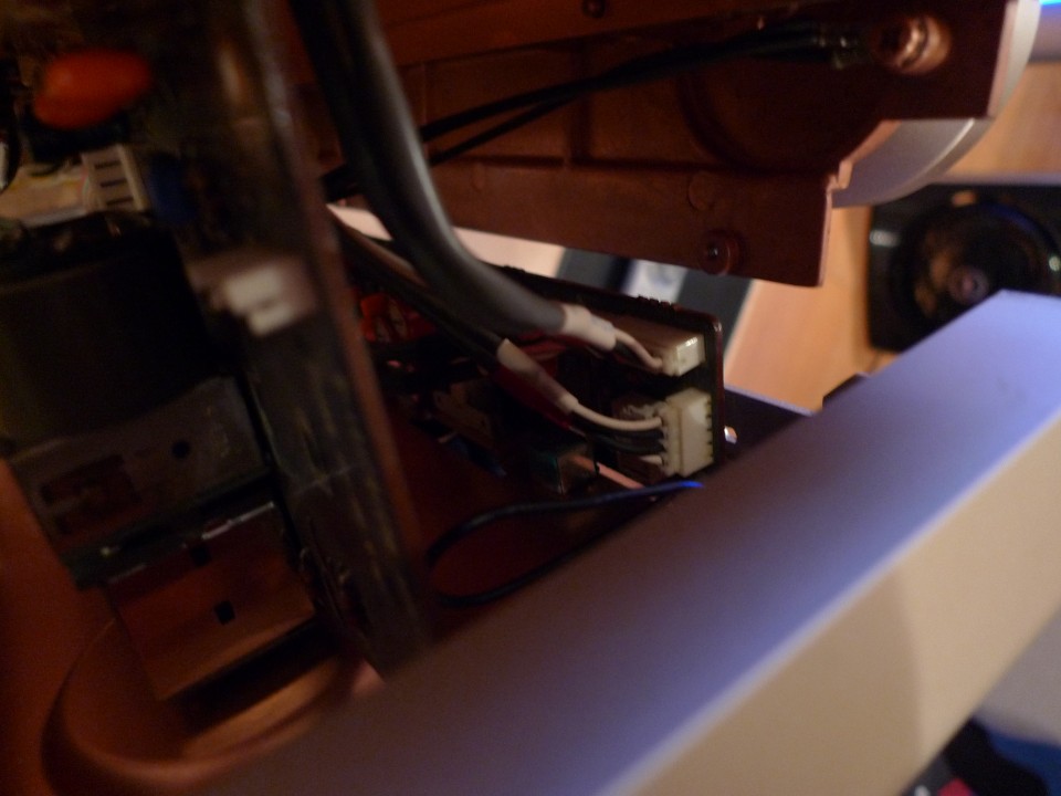

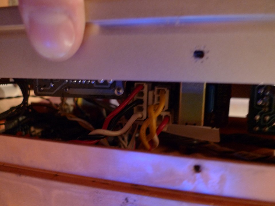

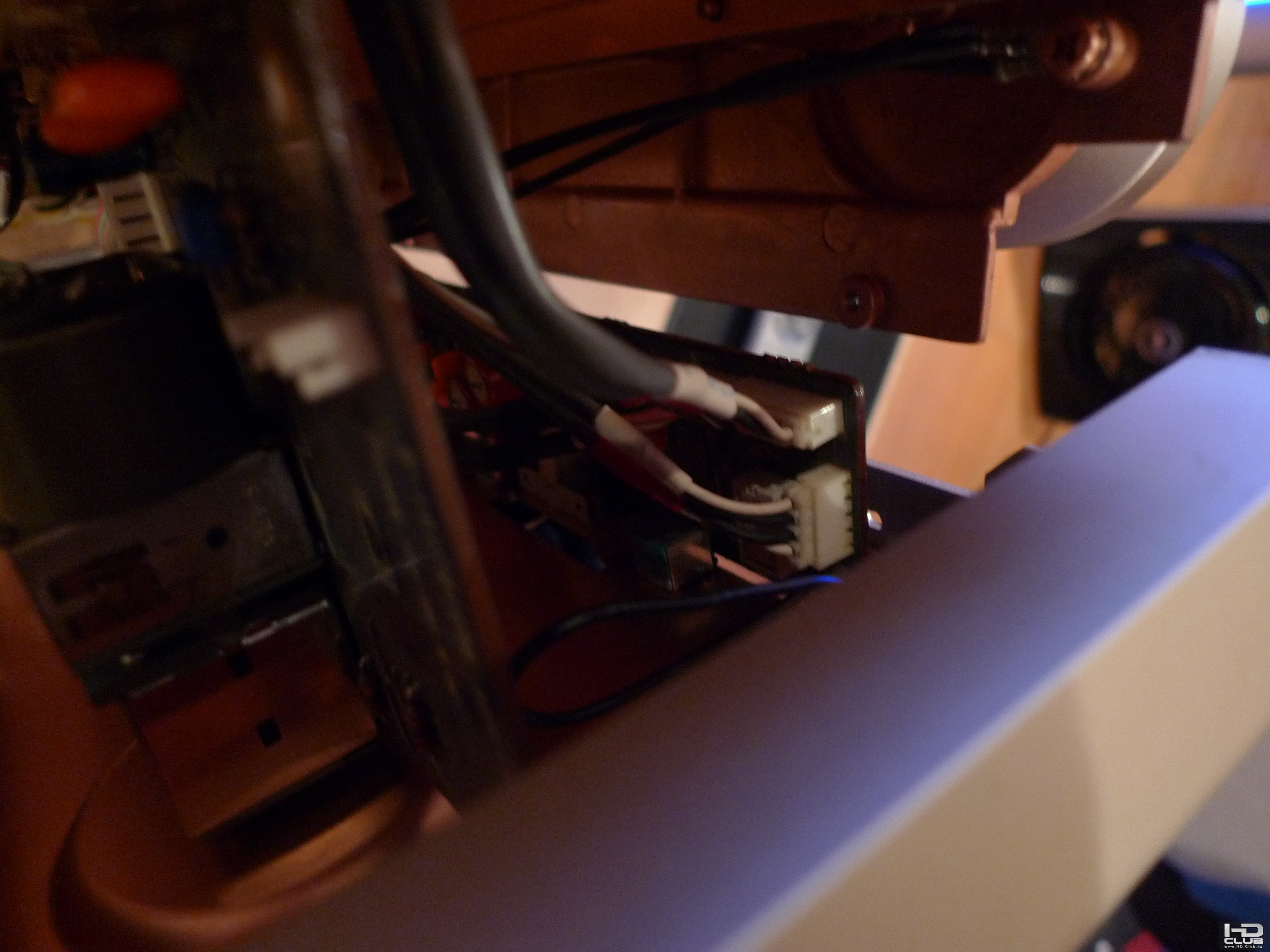

面板很多排線怕忘記只好都拍下來....還不少勒
敢拆就沒再怕..........!!!
早已置身死於度外.....

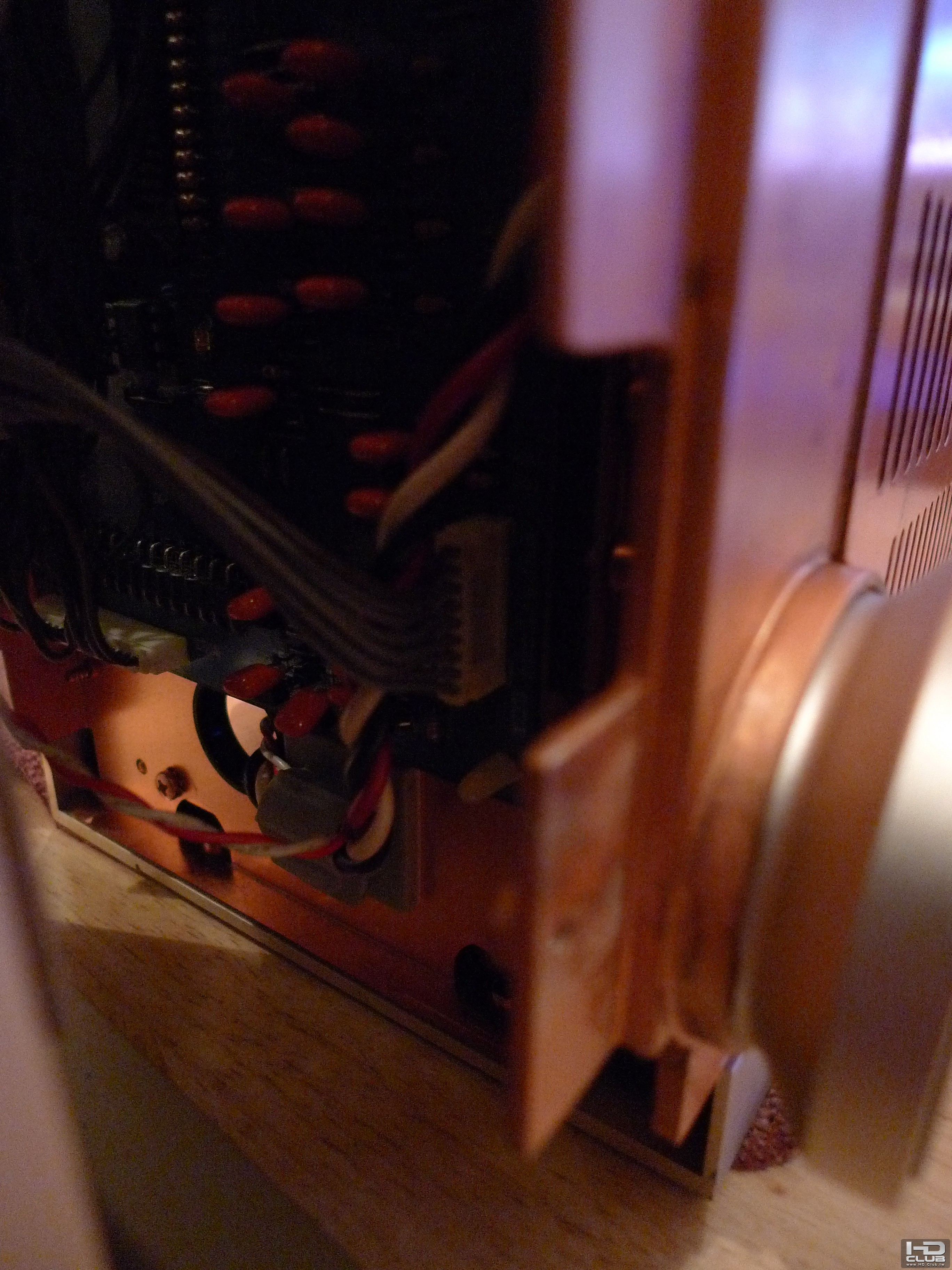

終於把面板卸下來惹~!!!!!!! ˋ0ˊ

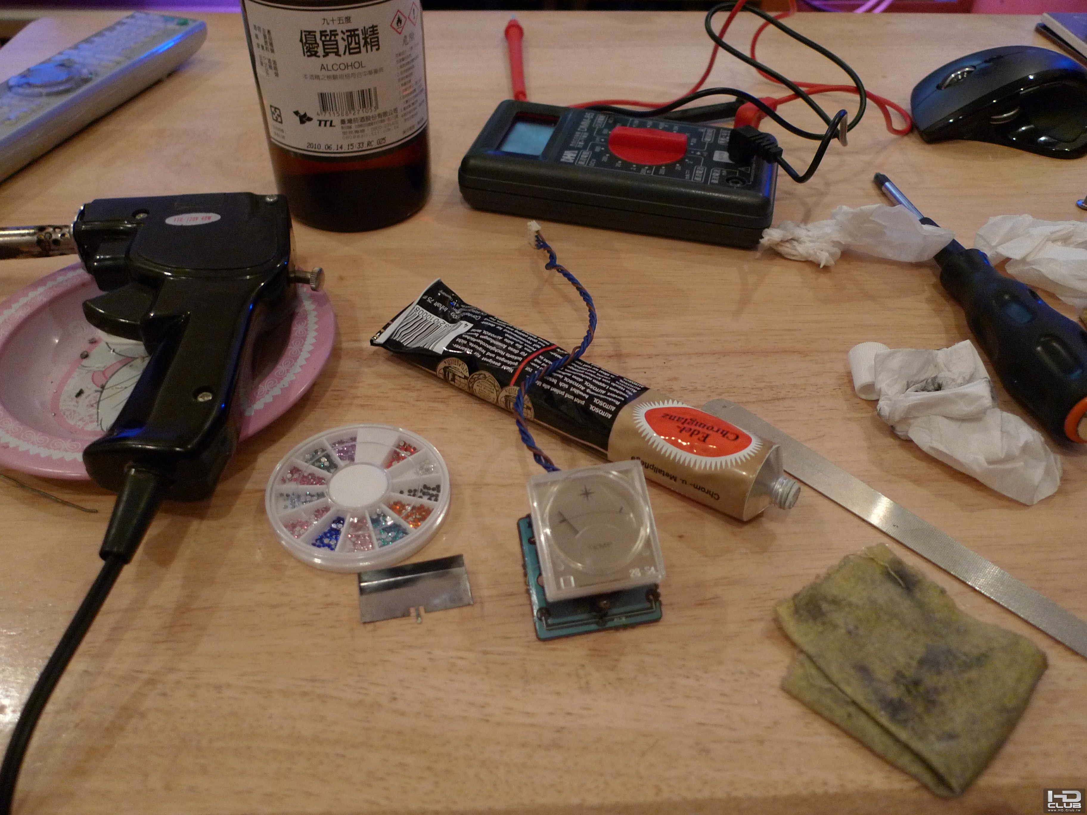

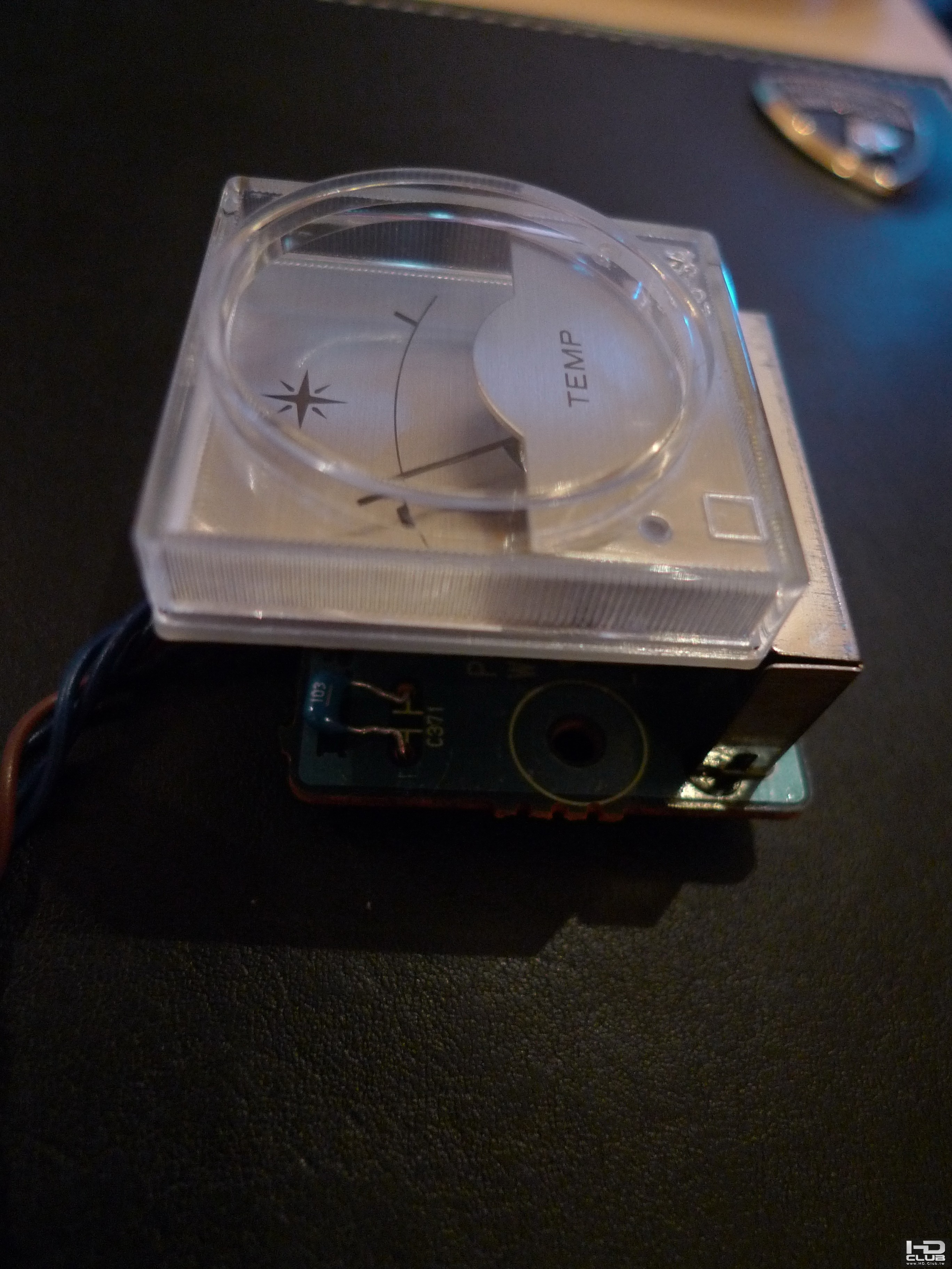

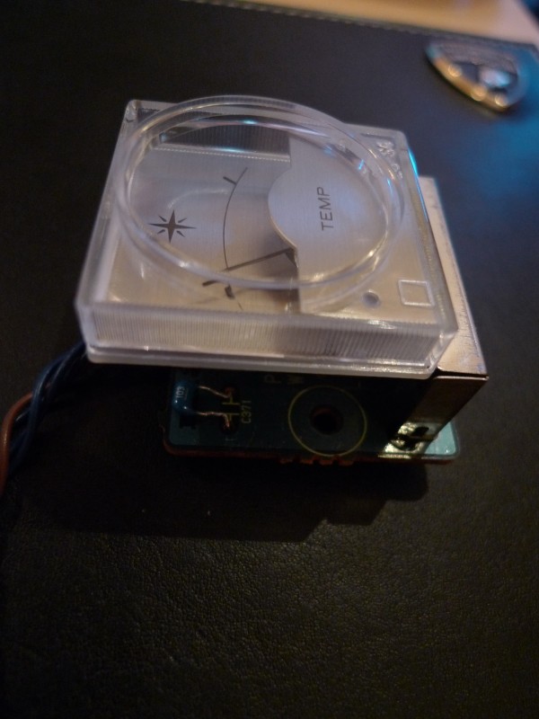

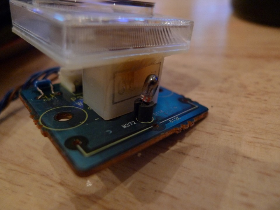

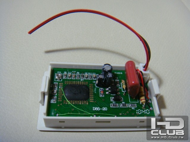

接著拆要更換燈泡的溫度模組...

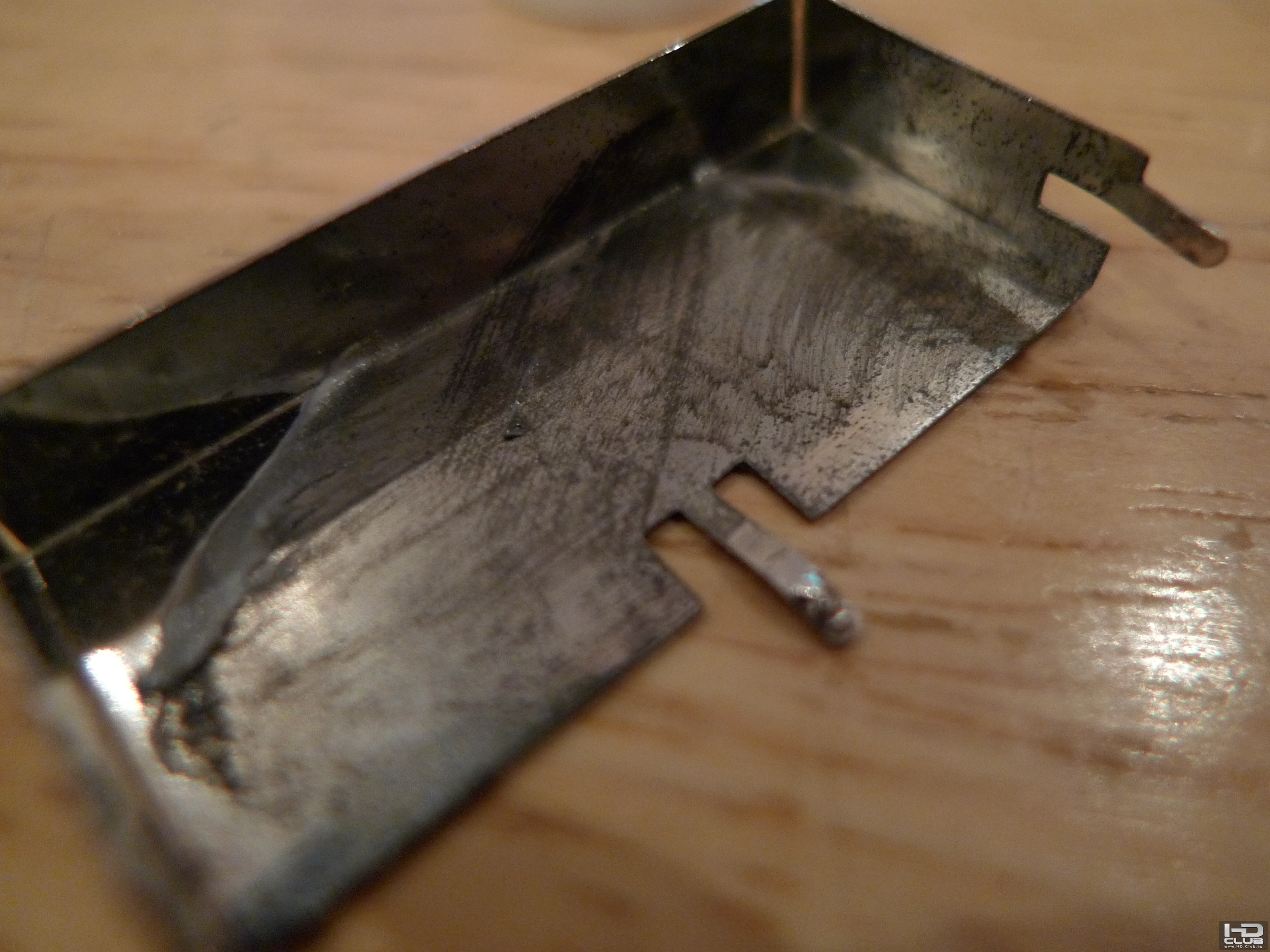

小兔崽子...沒想到反光罩是用焊上去...不會用焊槍的泡泡
就跟男人第一次一樣硬著頭皮上了~XD
終於搞下來很髒那就"順便"除銹氧化拋光一下!!

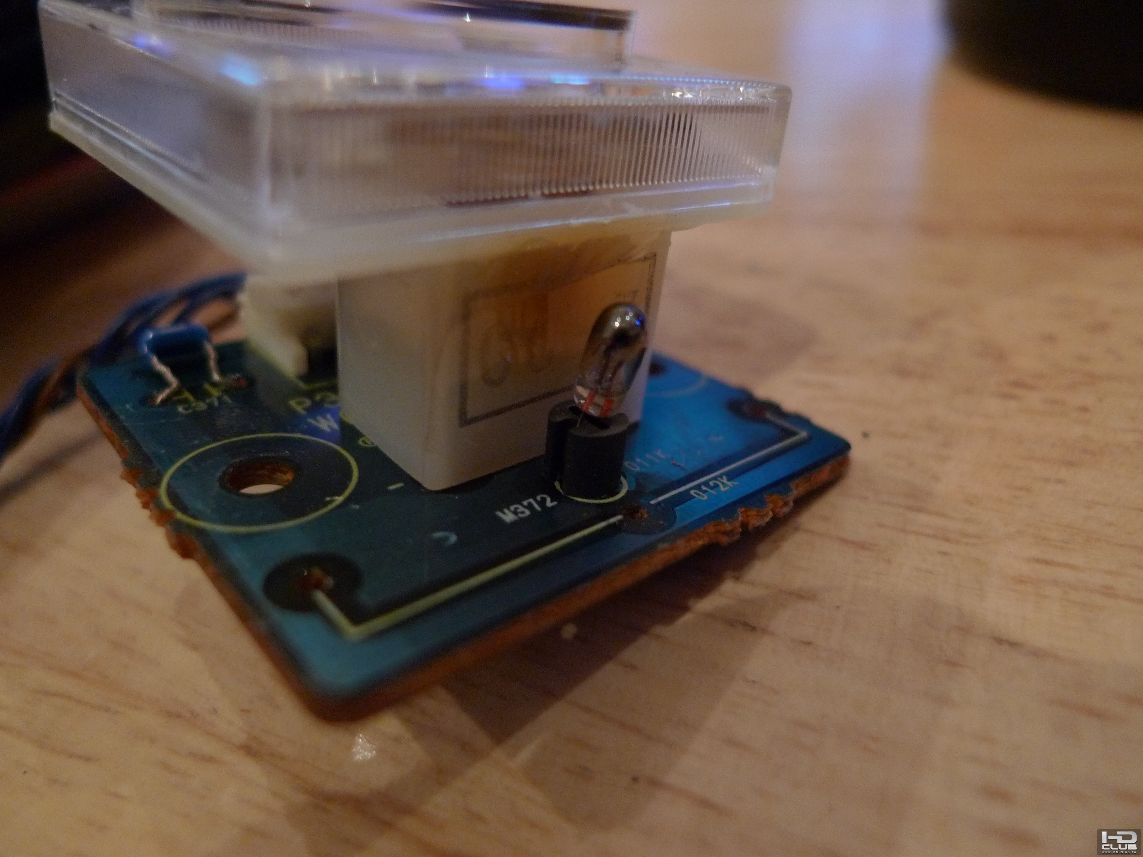

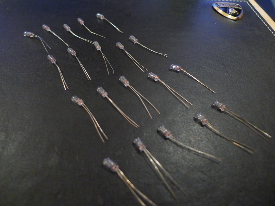

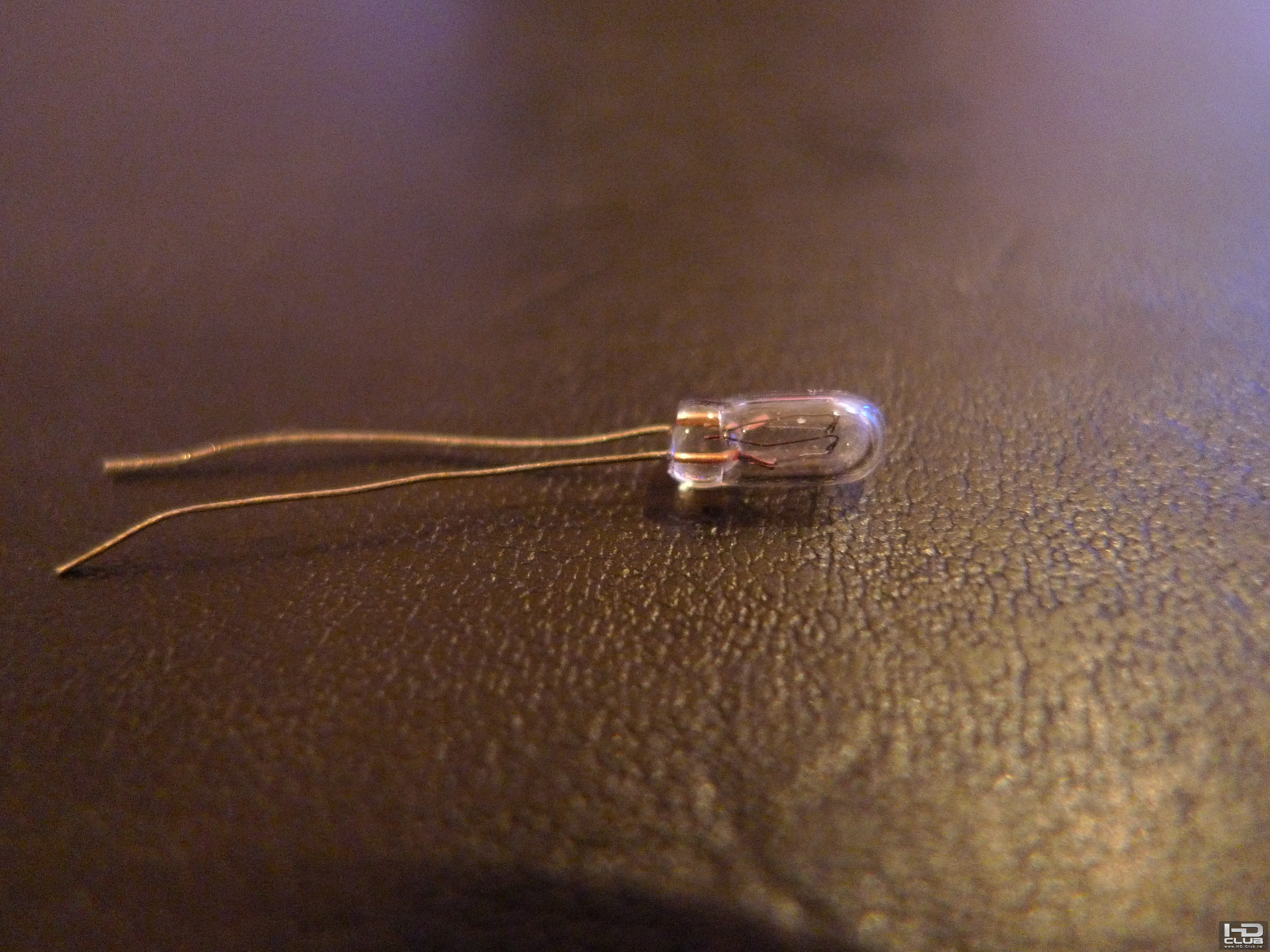

接著換當泡.....這根本跟我拿的燈泡一模一樣麻...
只是規格不知道有沒有一樣嚕 @@?
就是你這小燈泡可折騰我惹...Orz

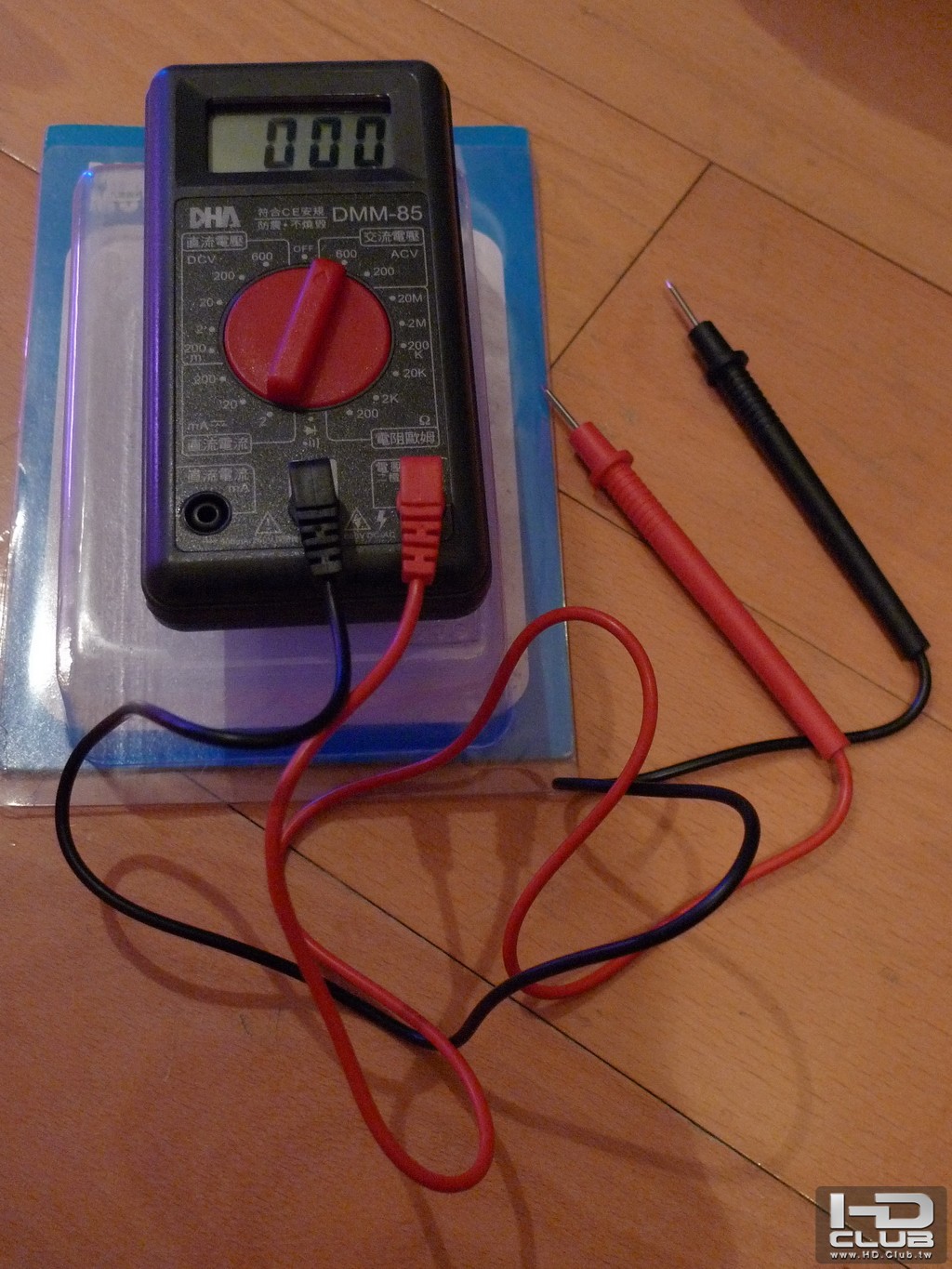

其實有公司借一台三用電表回來想量他輸出是多少V...
但是不會用~"~ 說明書也寫得2266...我有轉到DC了說能轉都轉了
燈泡黑成那樣就算是國小生上過自然科學也知道燈泡壞掉
反正拿來確認有無短路BBB叫也好...金逼哀!

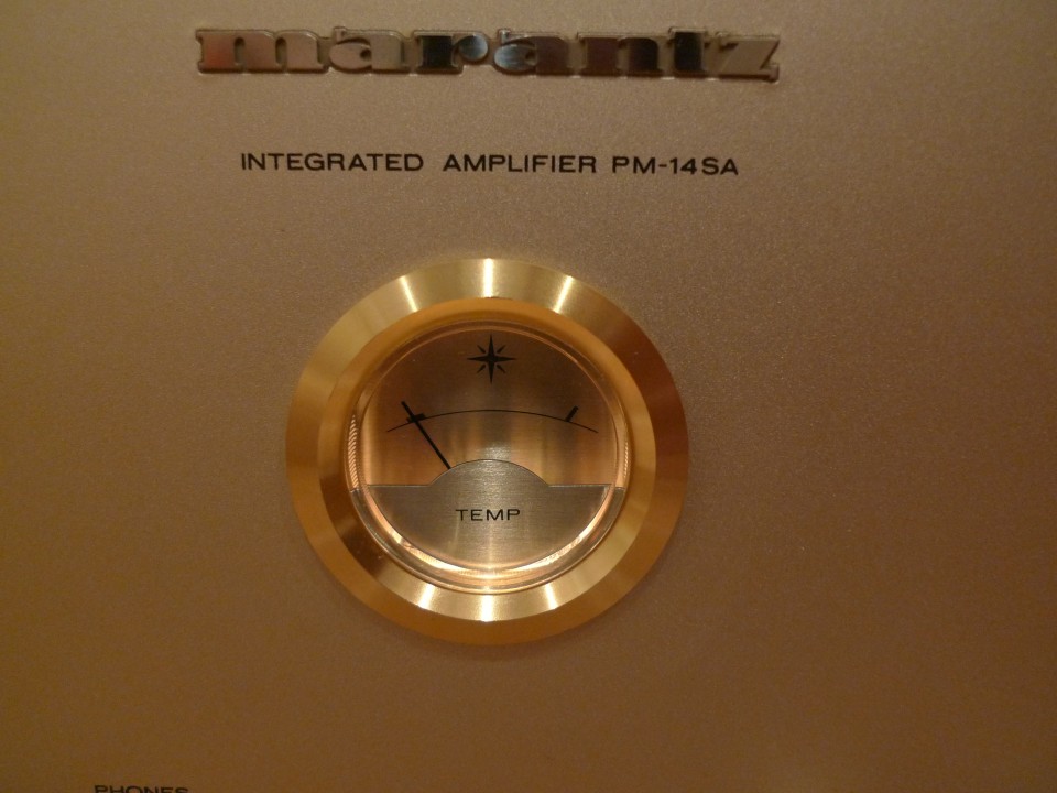

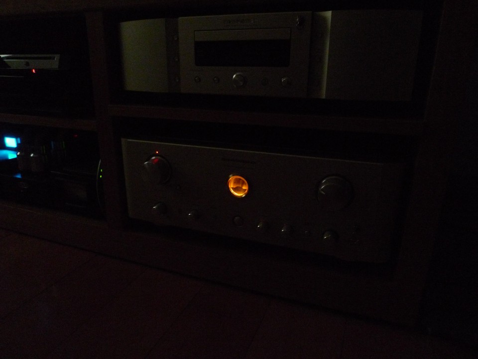

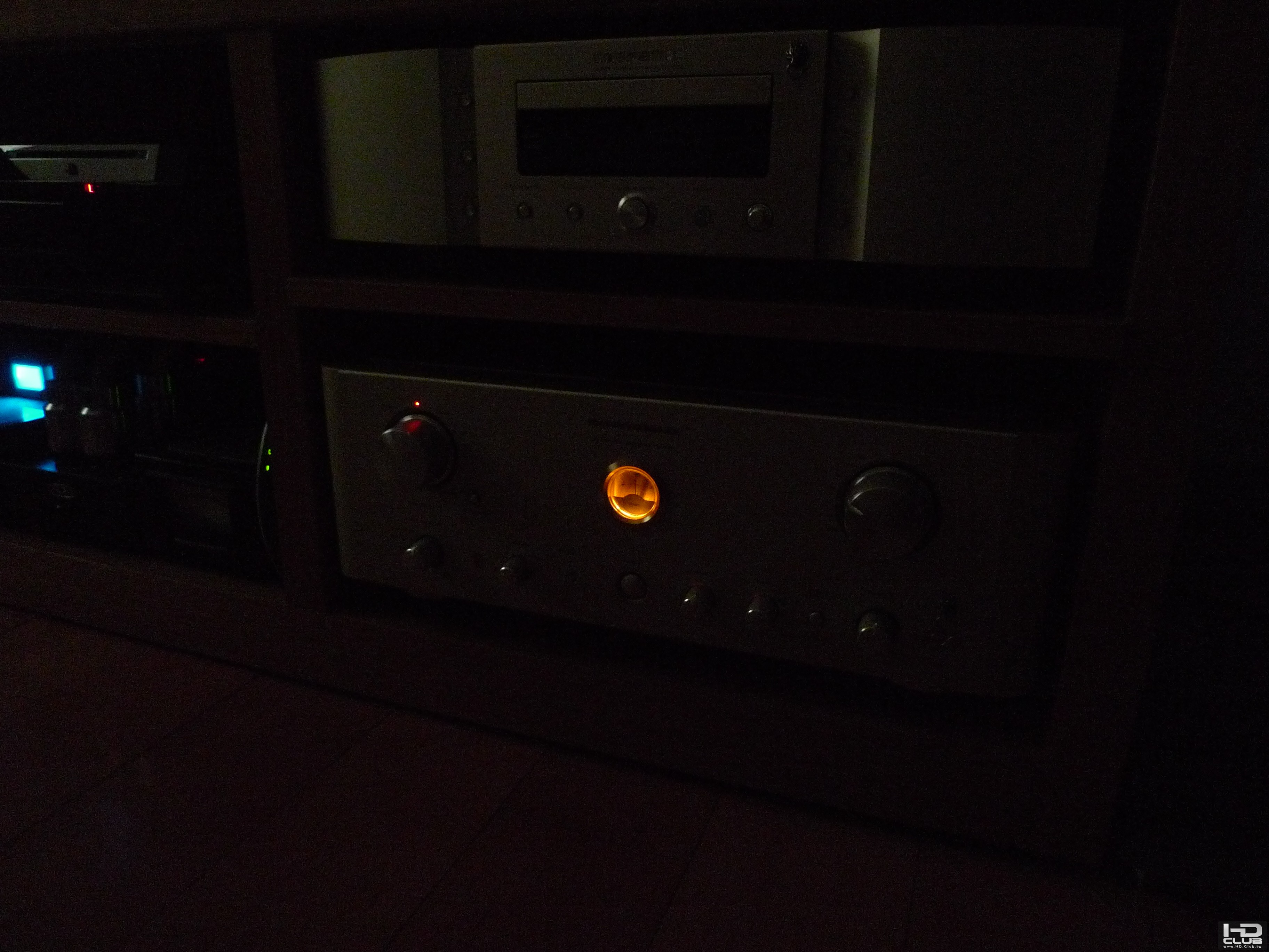

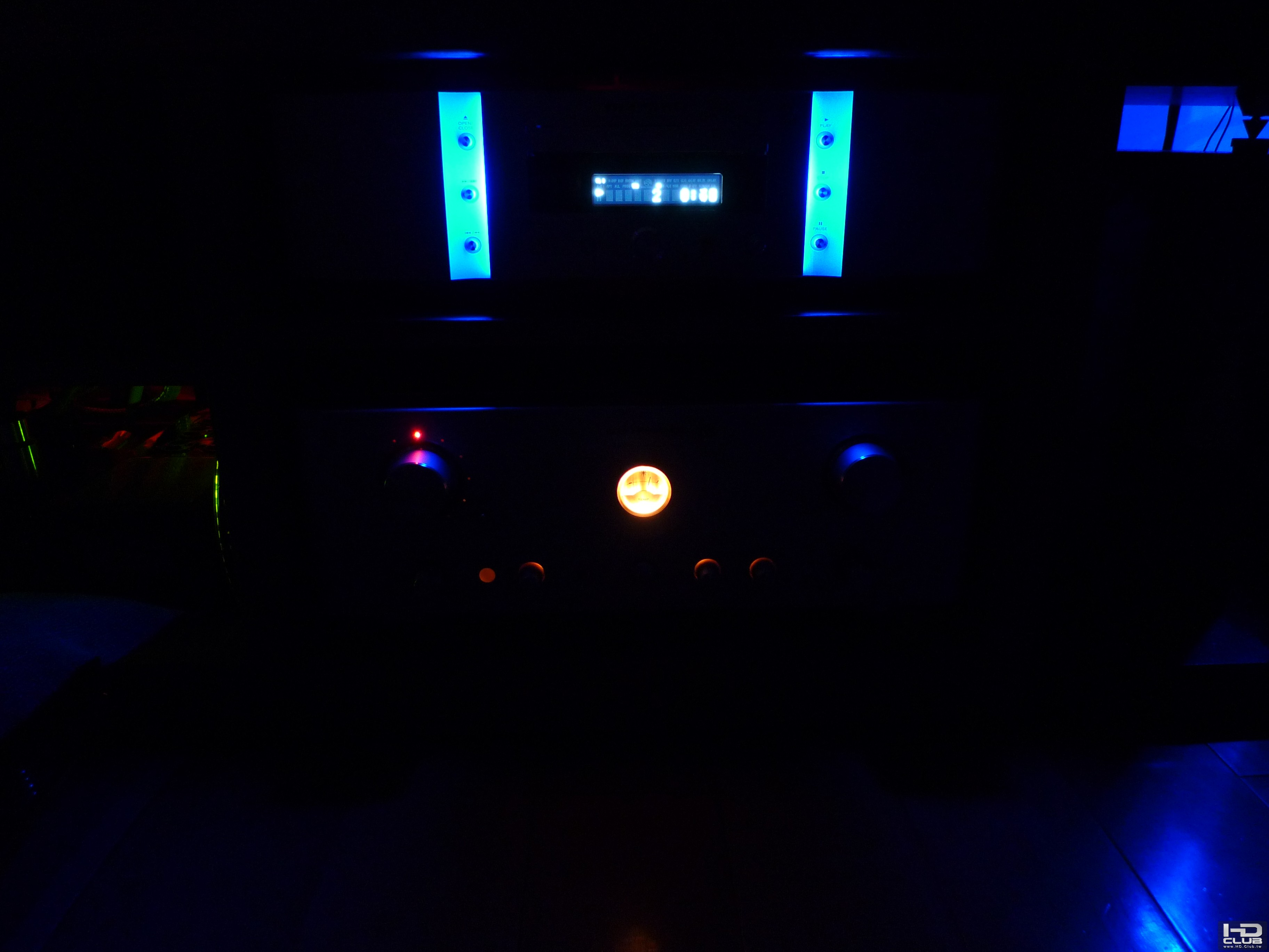

經過一夜置身死於度外終於完工....
插電~呼...光明燈終於亮了~
沒事沒死沒爆炸算我命大~XD
聽音樂又可以自爽惹...^0^泡泡端午節假期就醬子過Q_Q

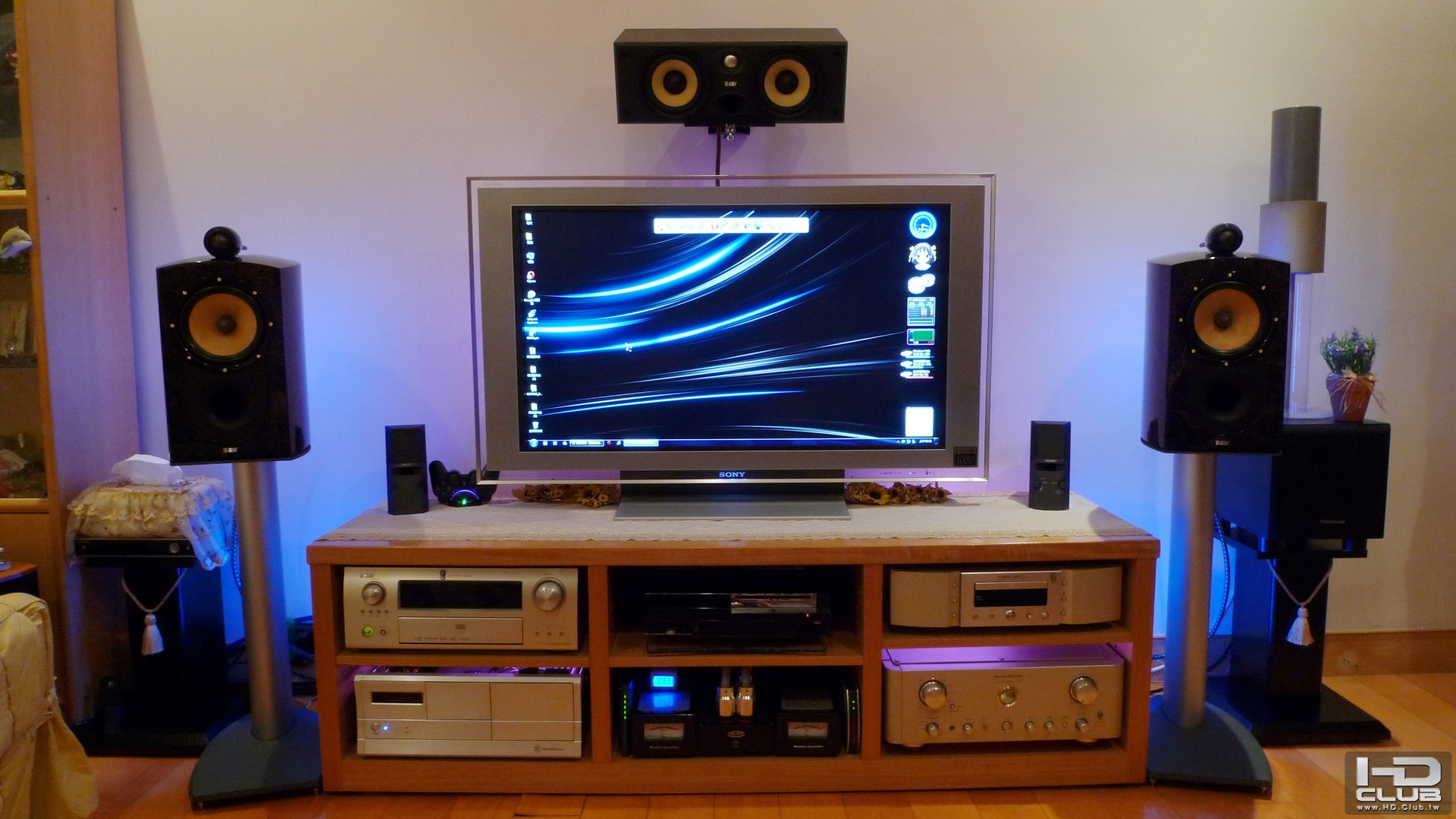

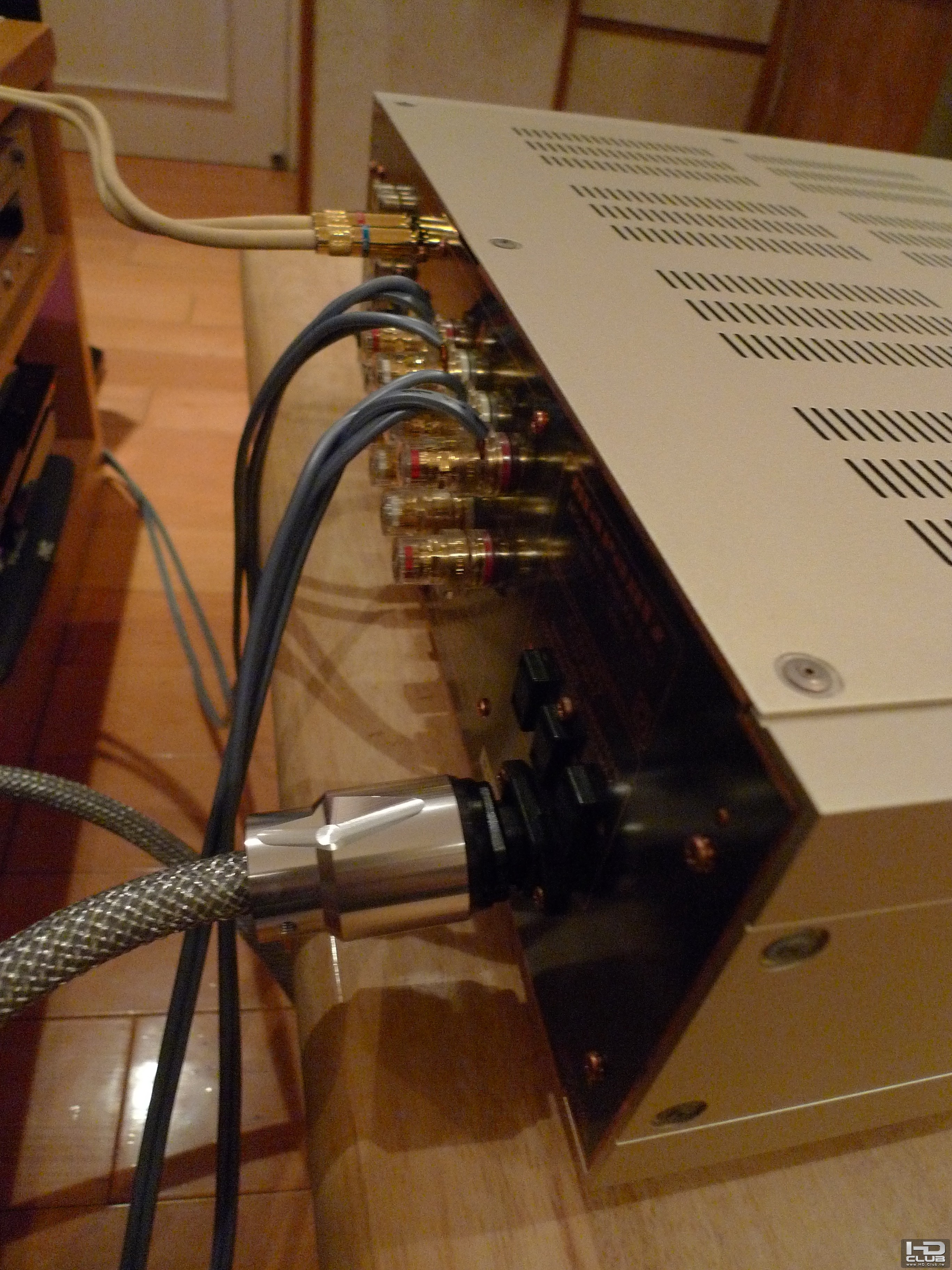

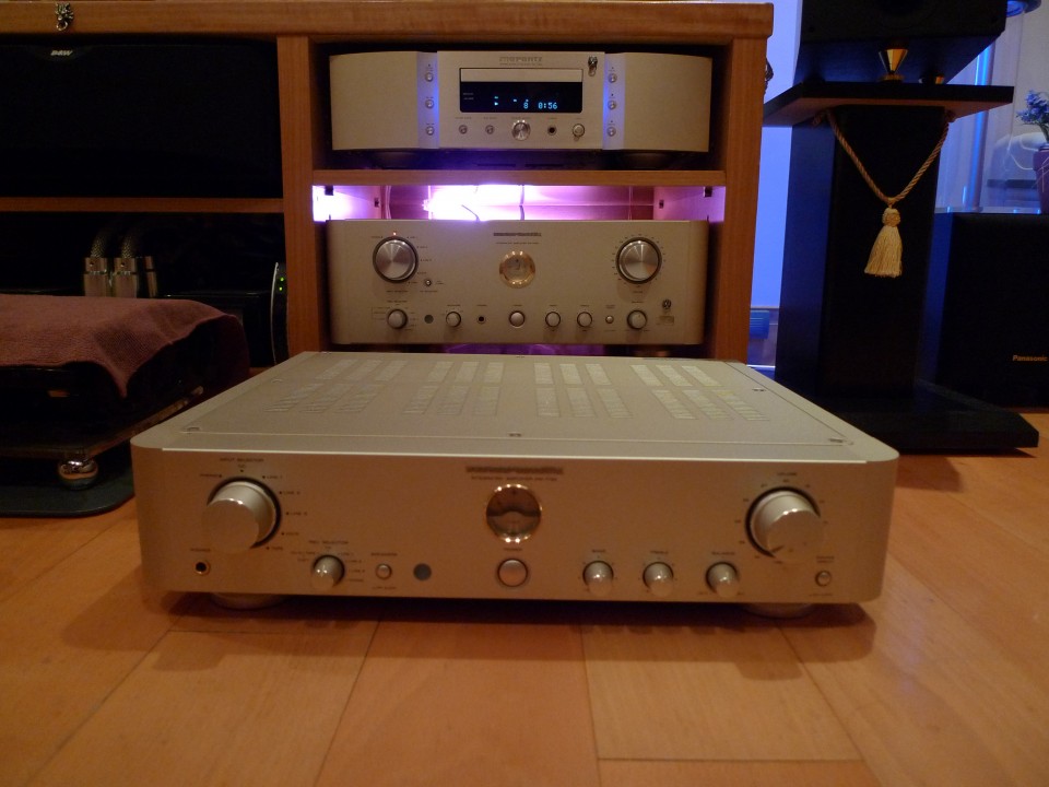

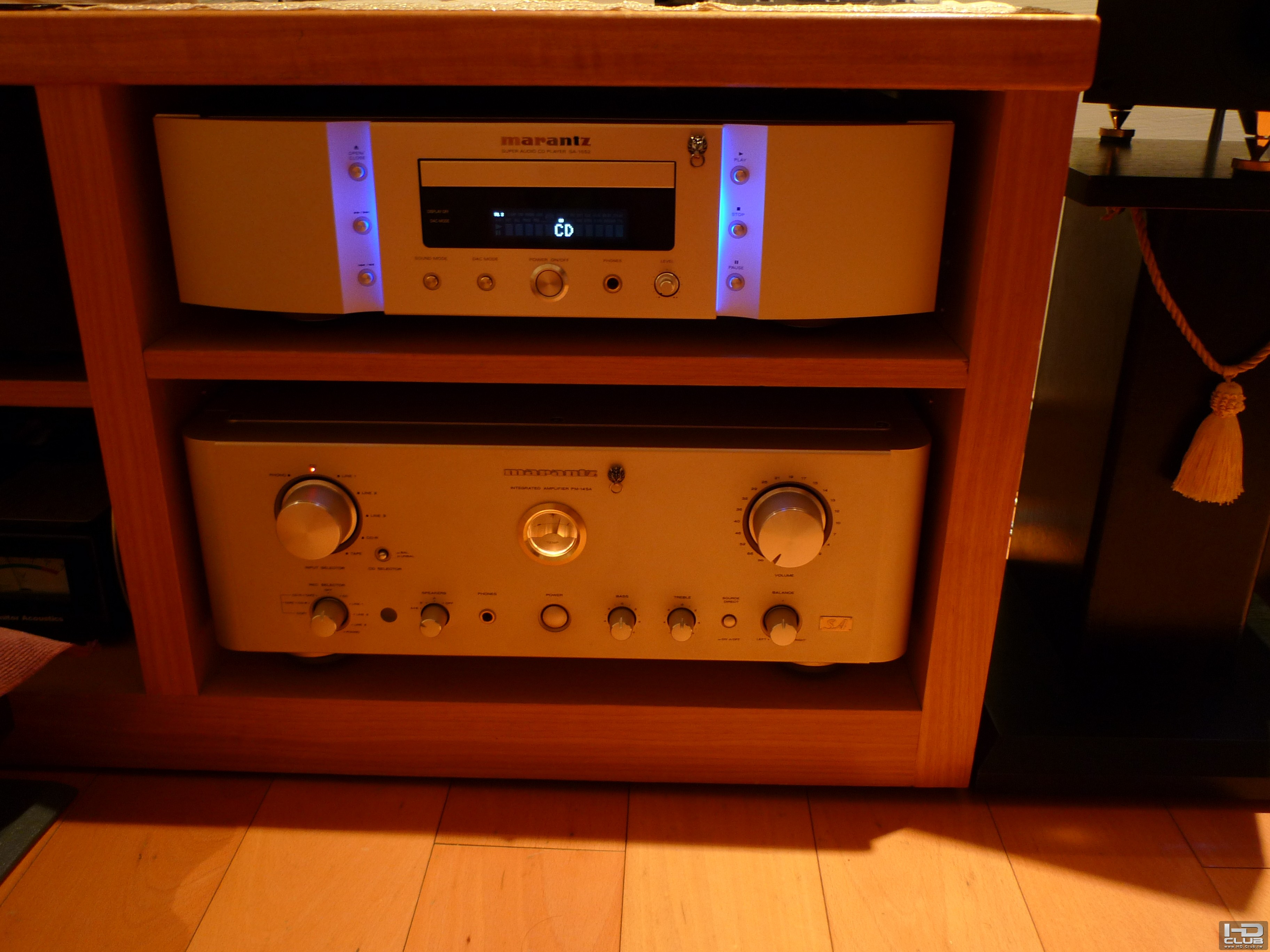

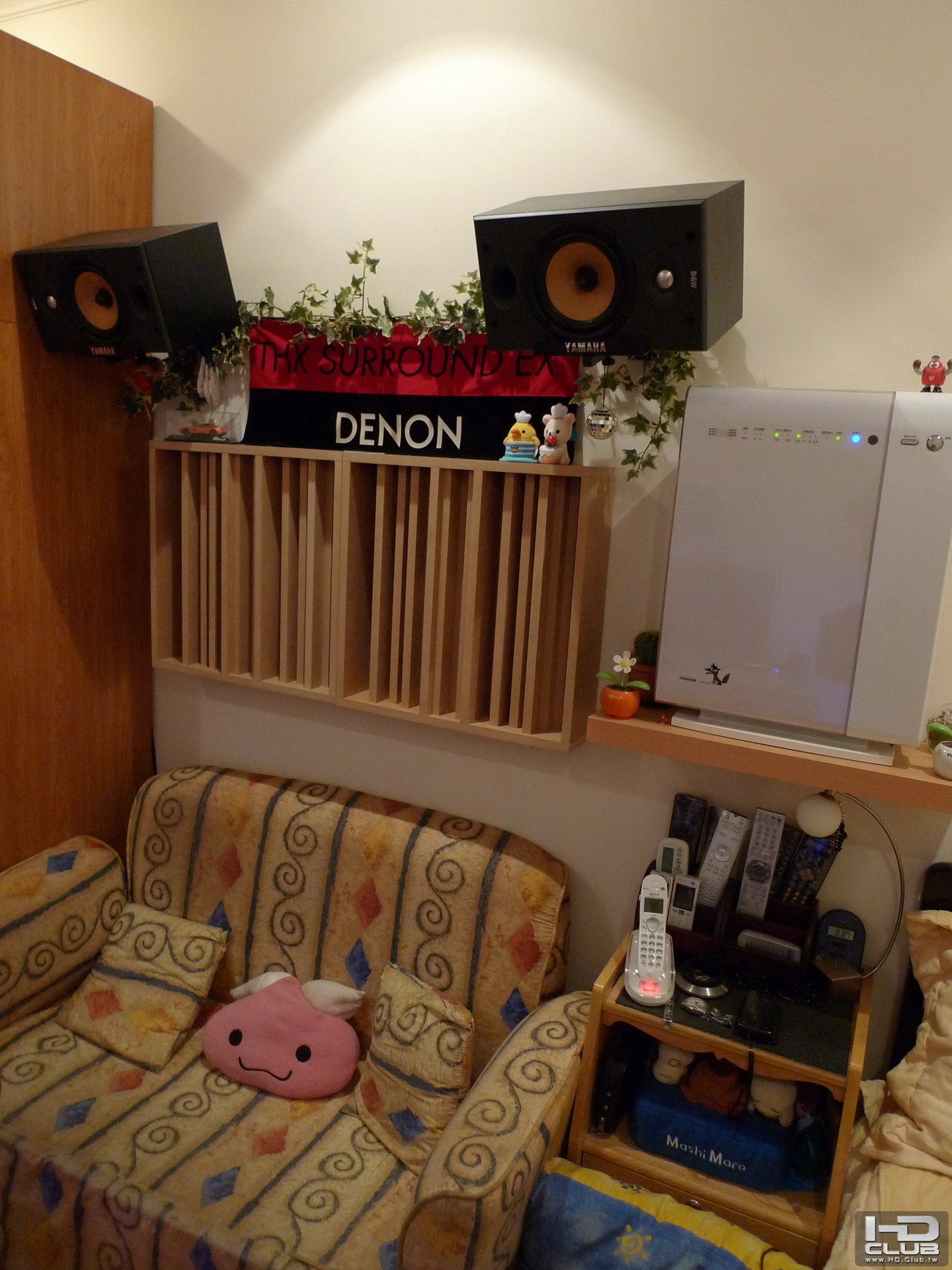

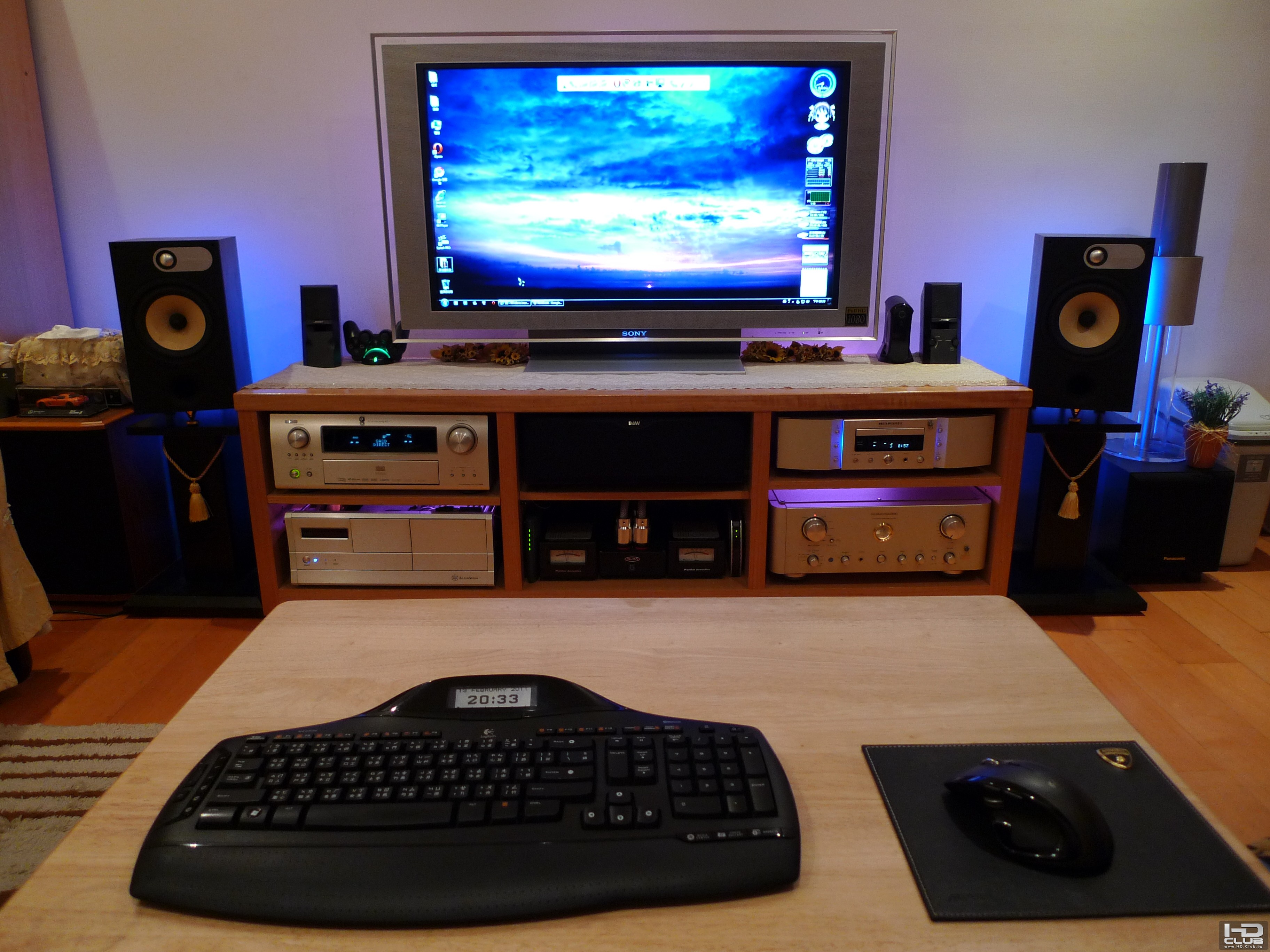

最後補附在宅窩不到3坪的器材圖
後環繞
主聲道與器材
下台一鞠躬..................Orz

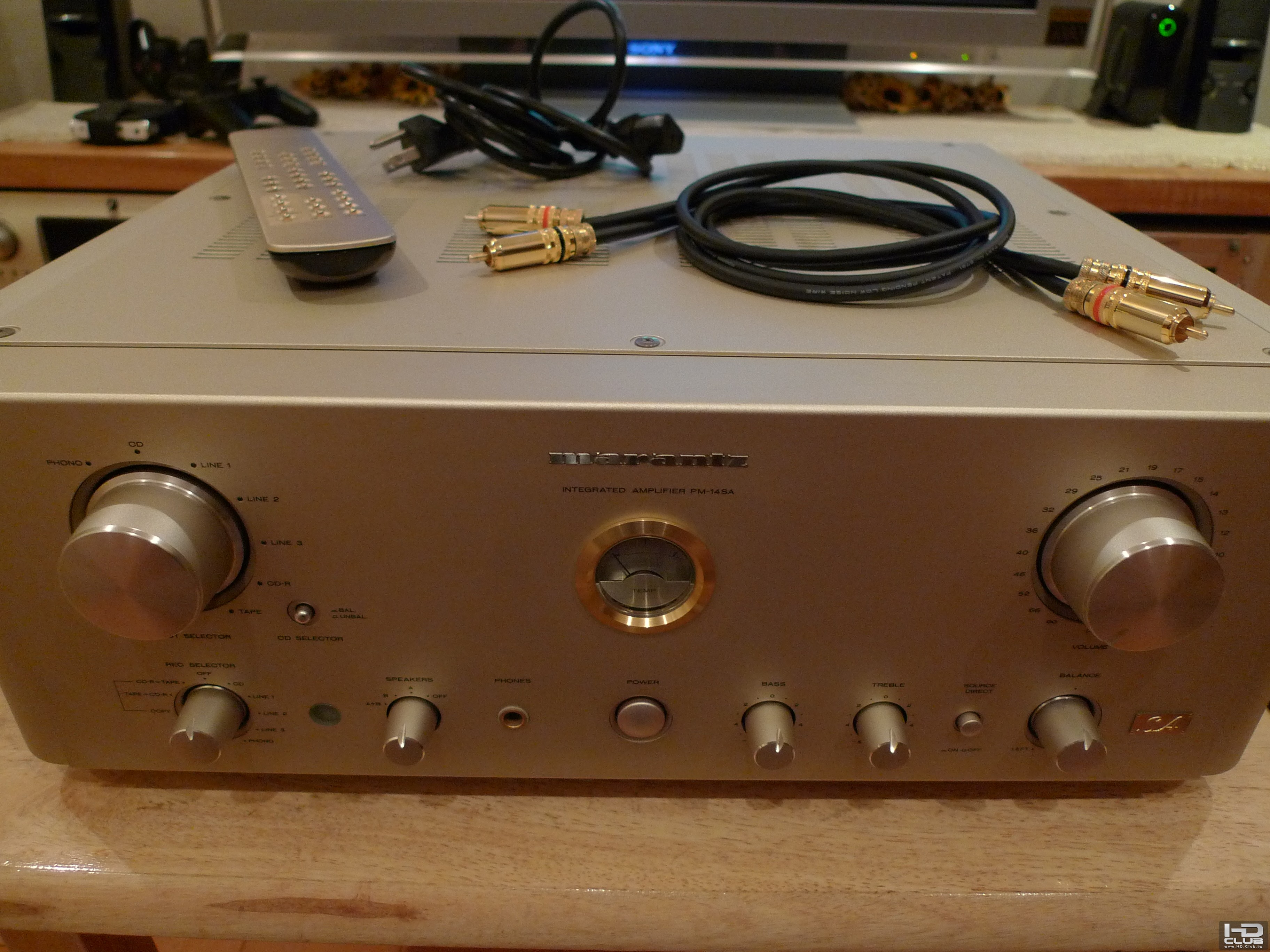

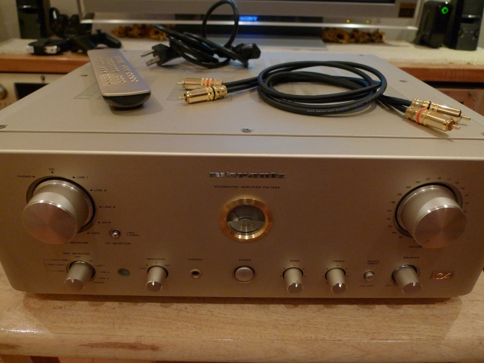

Marantz PM-14SA 老機機開箱文
當時凹友人開車陪我一同前去面交取貨....寒流來的晚上10點多台北殺到林口(油錢過路費還是他出...)
凹人功力也凹到一條樂器類吉他用的訊號線....(查了一下很中性廠牌現在拿去給我泡泡爸看DVD用)

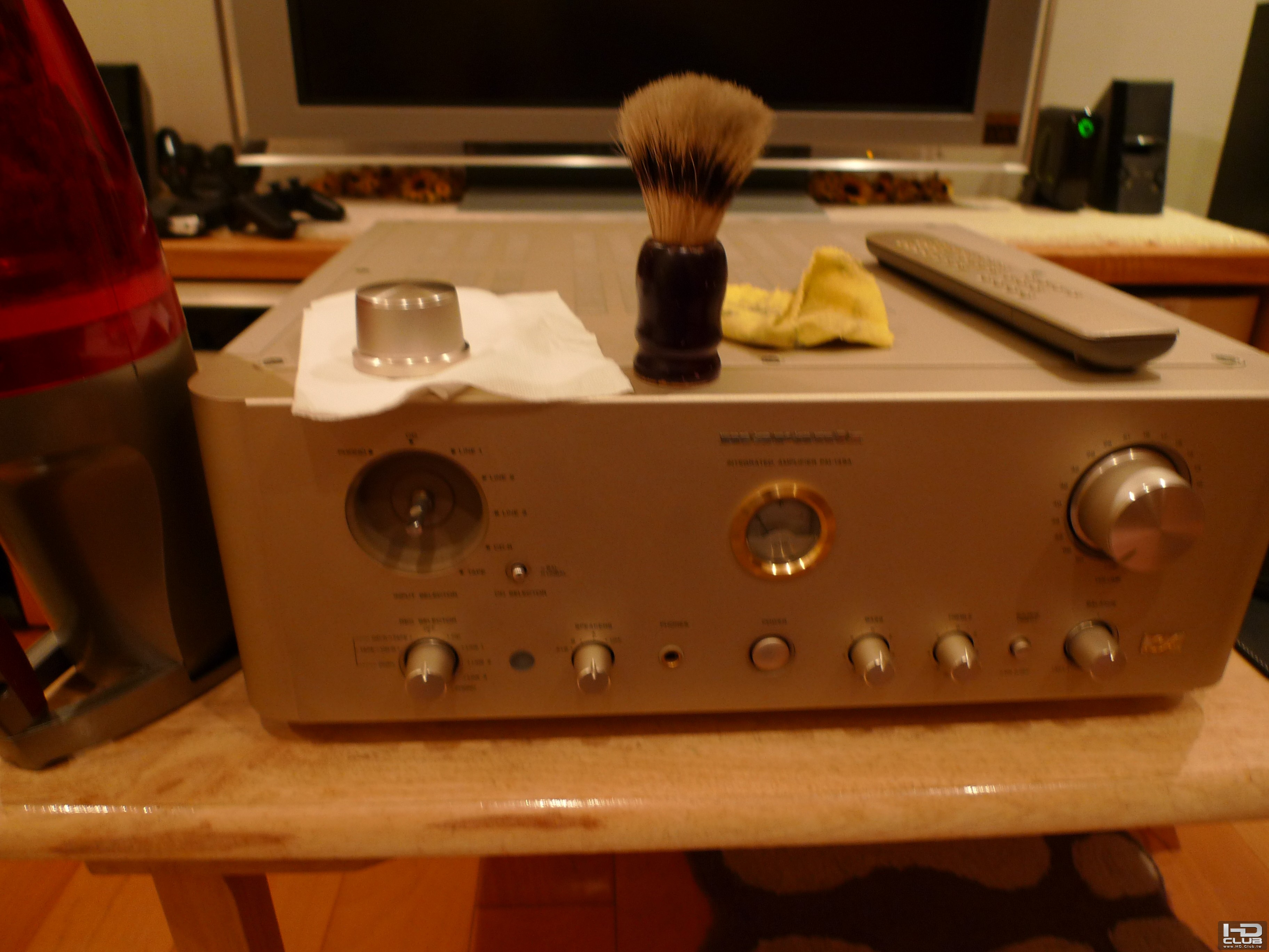

2話不說先清理外觀再說
品項真的不算很優.....
整台抱去浴室....因為浴室灰塵少 清出來髒東西地板直接用水沖掉即可很方便
沒空壓機用3種刷子和手提吸塵器...上面有貼過所以只貼屁屁照
裡面還有報紙削....囧

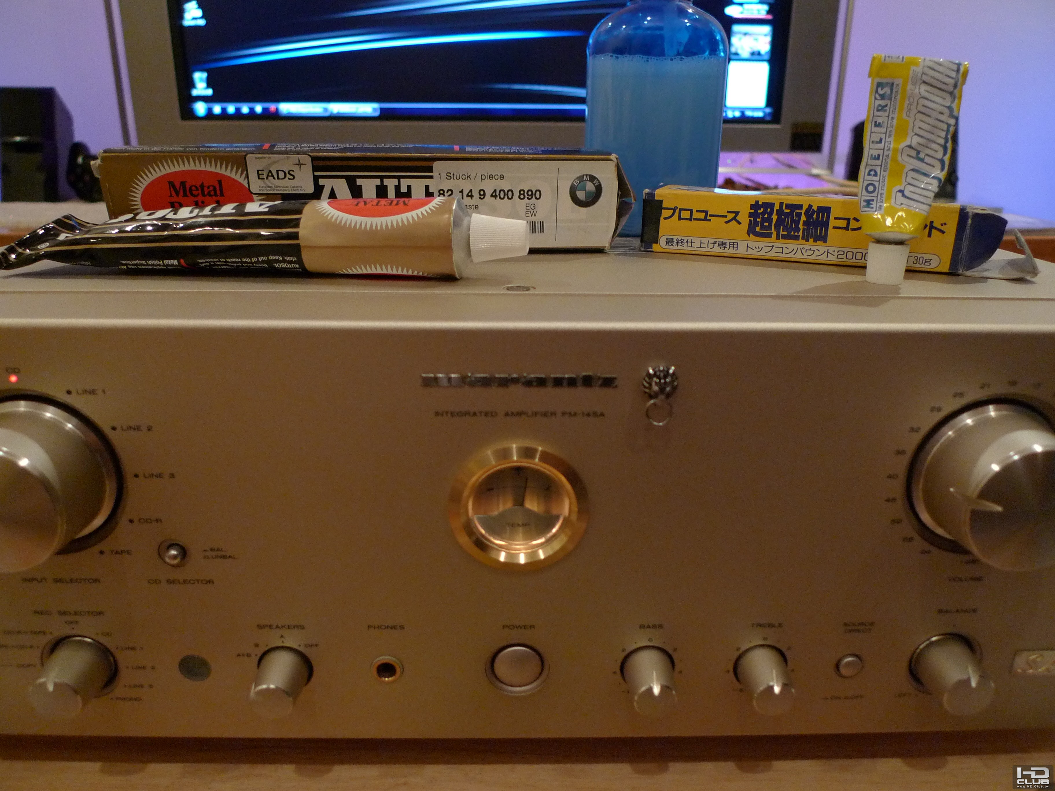

清潔用品:
我公司買的BMW鋁圈除氧化膏
BMW原廠汽車美容辣
模型用2000號拋光劑

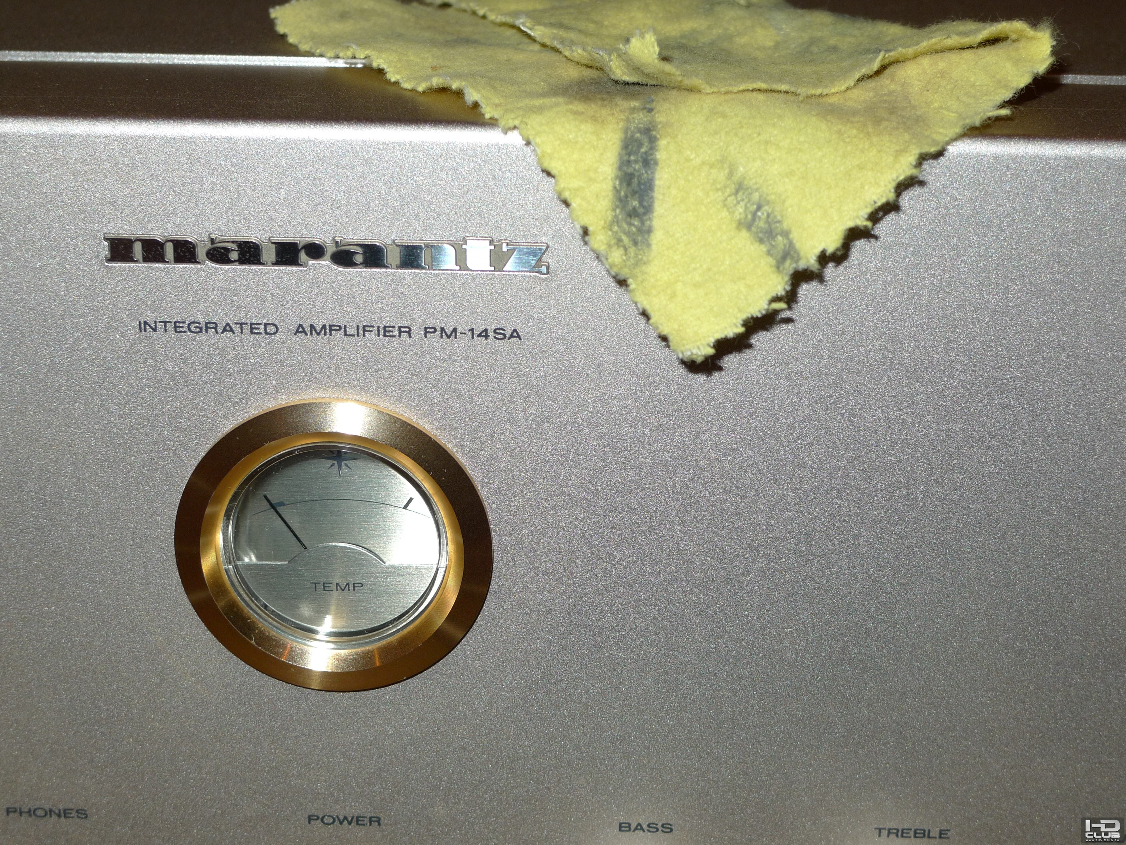

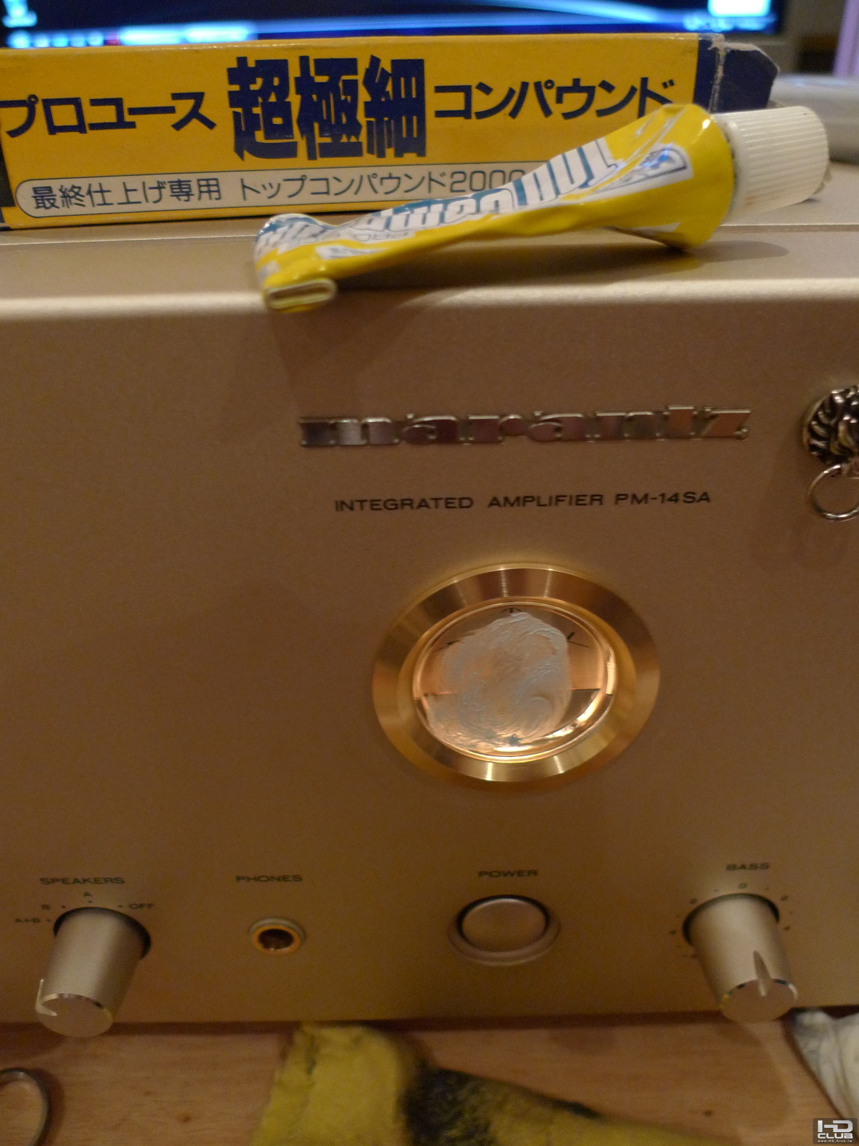

用當兵擦銅布把氧化LOGO打亮去銹
當時拿回家還有刮傷....用力地推了我很久~"~
吃奶的力量都使盡惹~
連外圈銅環用BMW去氧化膏也用力拋光
再用研磨劑把塑膠透明面板細刮痕去除

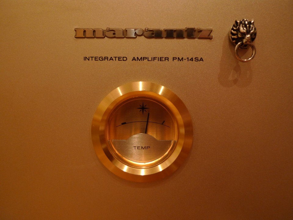

讓面板漏光性變得就像新品...順便貼上太空戰士7 LOGO狼頭~XD

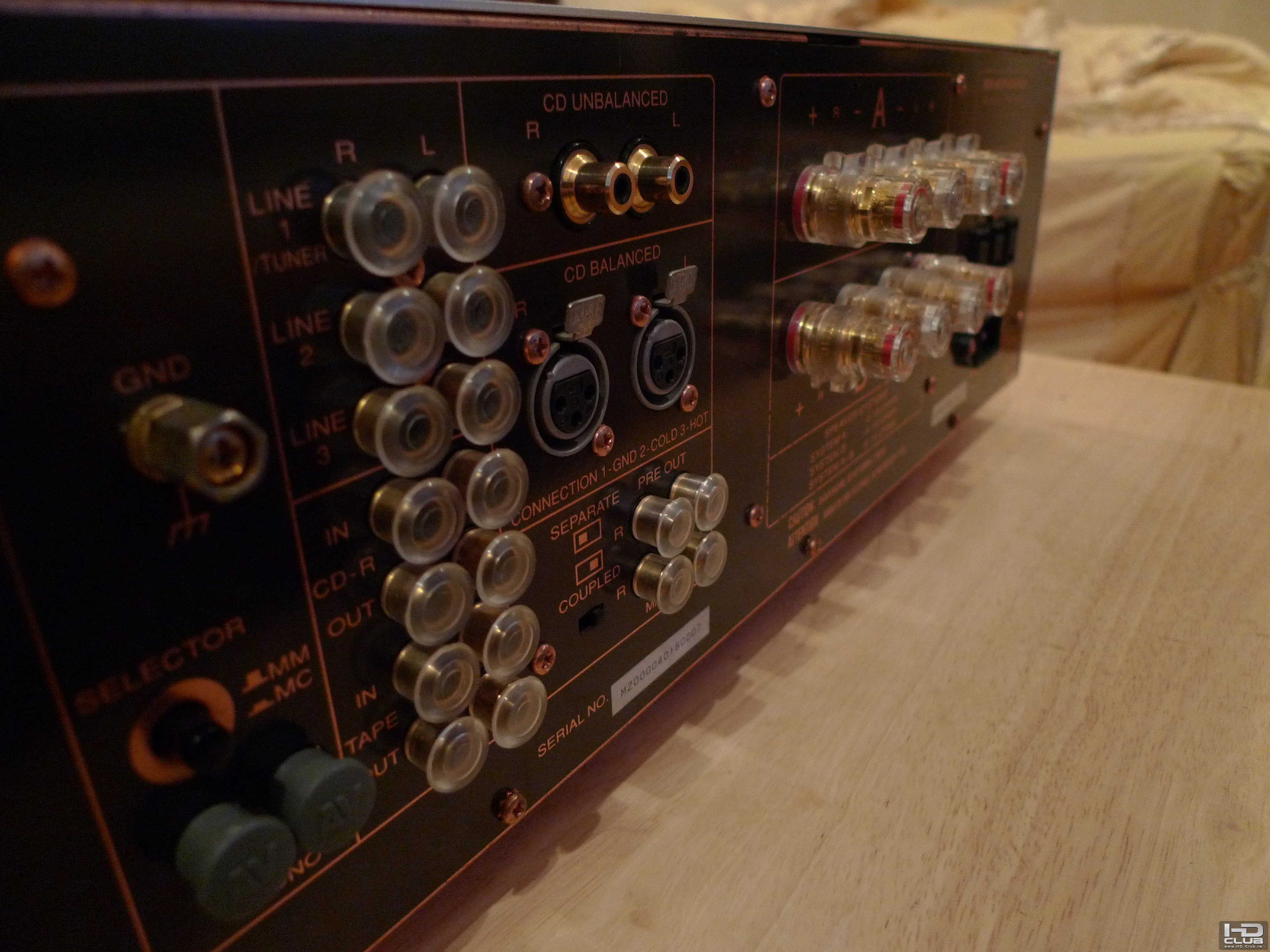

背面端子也去氧化再上一層美容蠟保護
再加上塑膠防塵蓋把不用蓋子照顧好!!

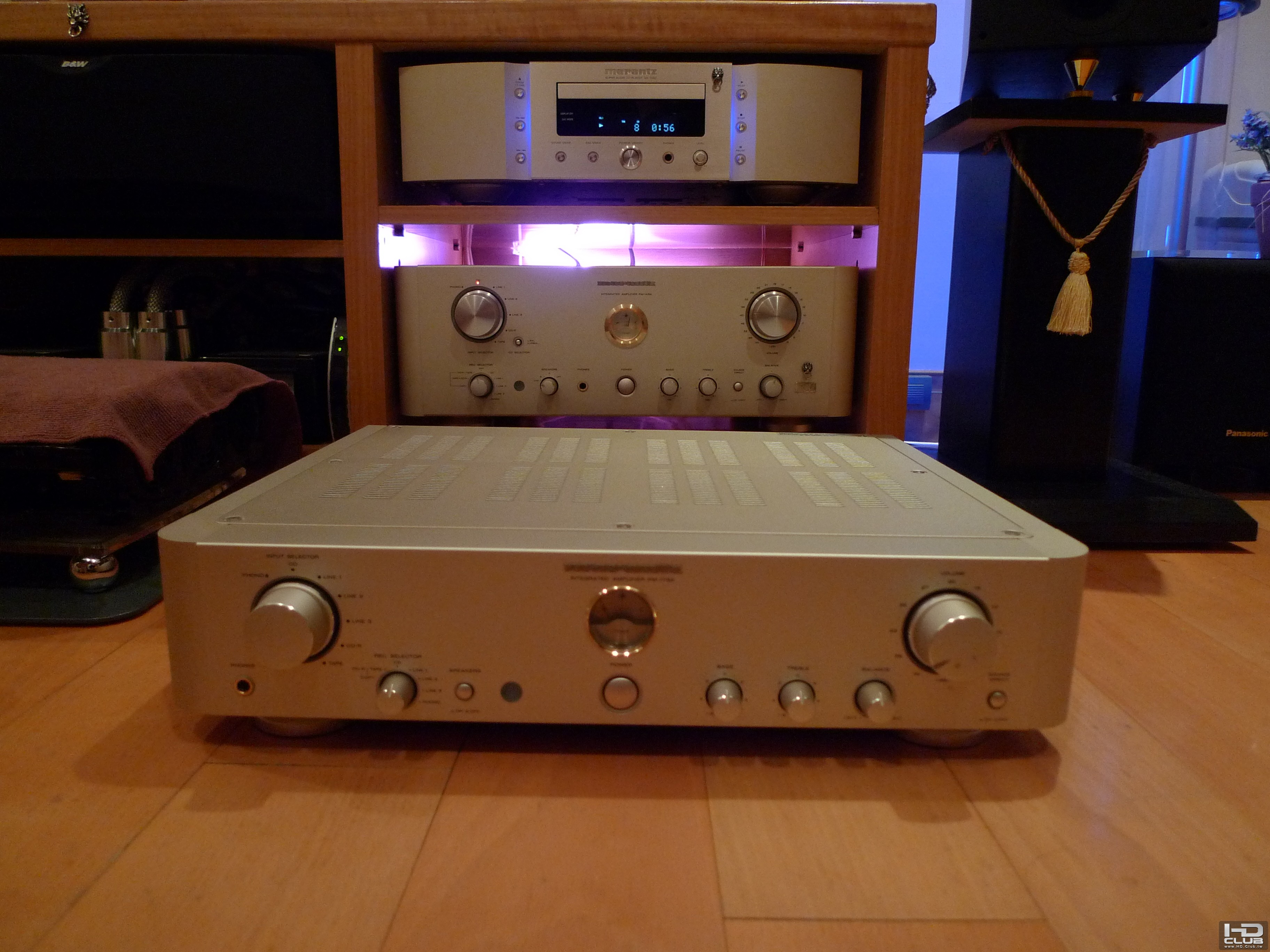

開機測試....

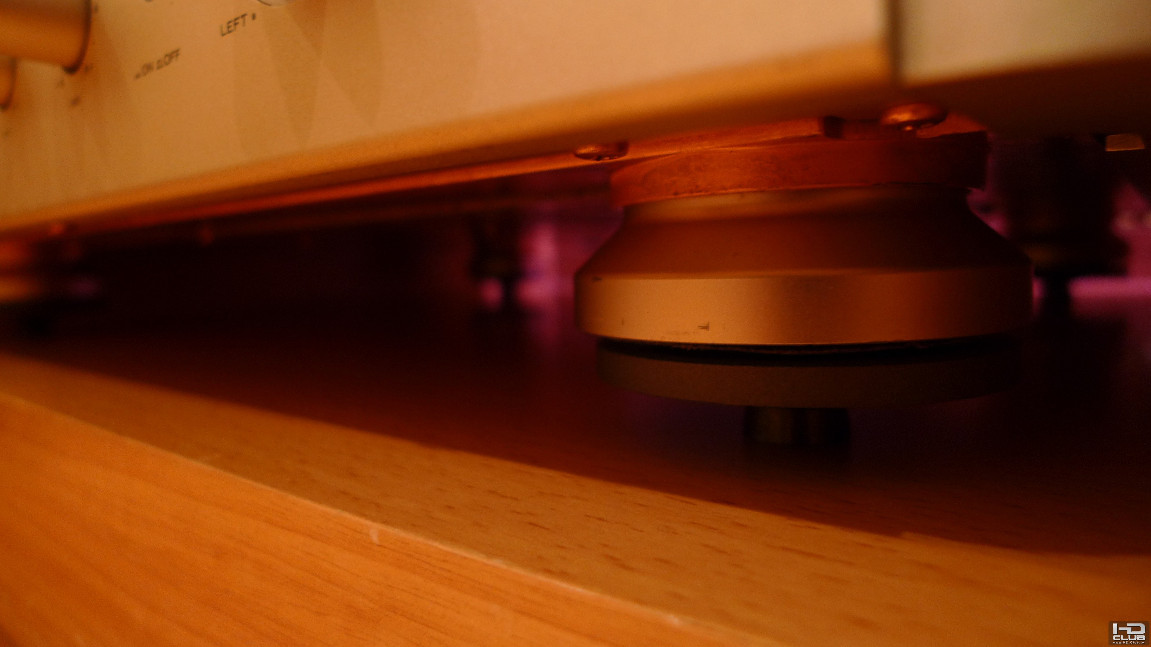

底部腳墊再上一個腳墊
純為了制震和美觀無聲音考量
調整櫃子高度...整體性真讚!
這是之後開車有人因為也喜歡這台但是被買走只好退求買PM-17SA
一切都是被我害的~XD
看唷當時主聲道喇叭還是685未升級S805
看來有機會再找個時間喇叭2手開箱文

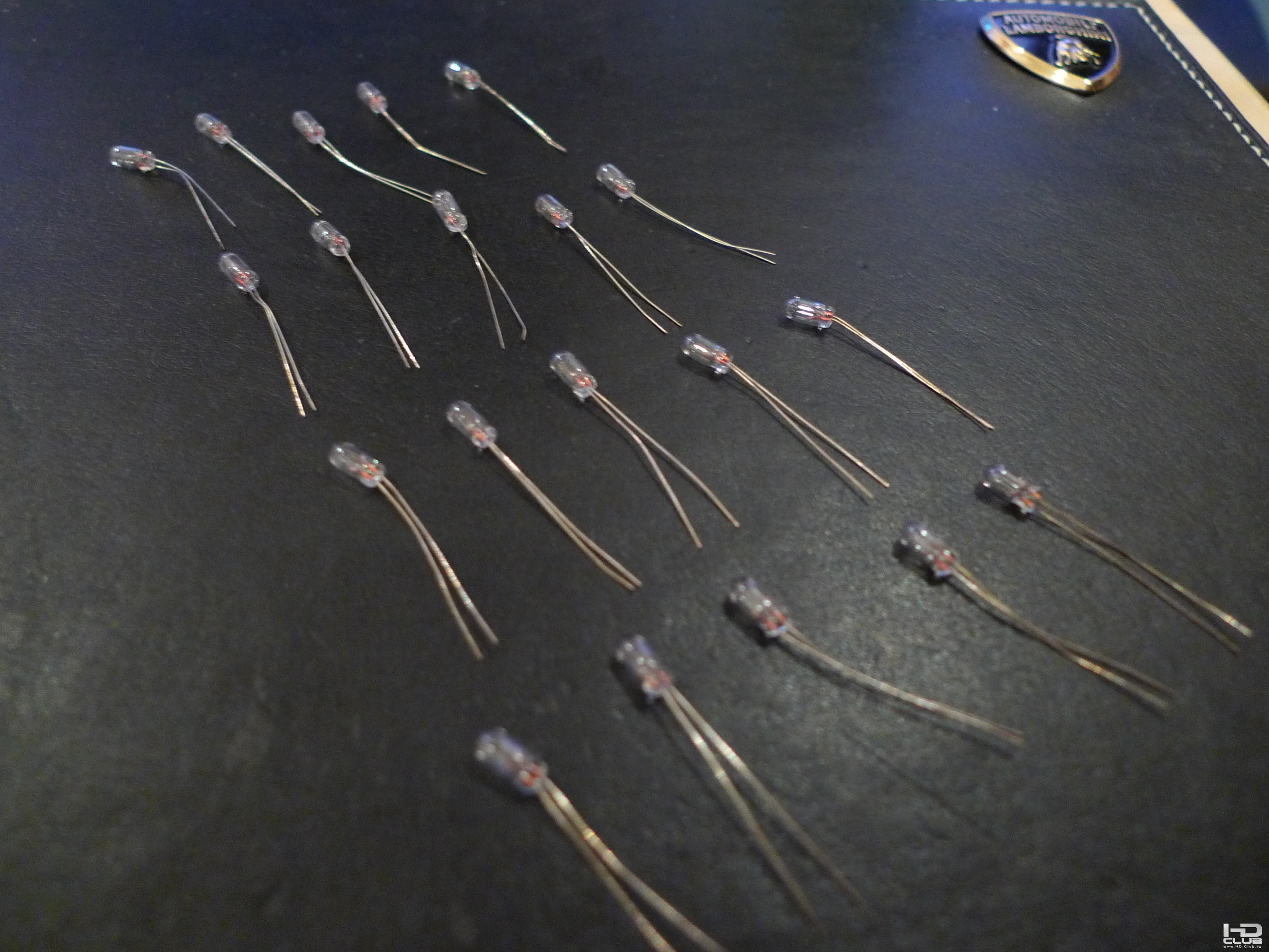

最後...泡泡去動員令教召了20隻精子部隊.......燈泡
準備來長期抗戰~!!!!!!

這種珠燈很容易燒掉,既然知道規格,也清楚怎麼更換,應該多買一些來當備品.
發表於 2011-6-7 10:17:56 | 顯示全部樓層
超愛看泡泡大DIY的~~~~
有趣又可以學東西~~~~讚
發表於 2011-6-7 17:30:01 | 顯示全部樓層
這燈泡是在汽車儀表板內用的.規格都一樣.只有高矮胖瘦不同.
泡泡兄真利害.diy精神無價啦.先已經按讚了.

小弟已經從友人那備妥20顆當庫存...
搞不好聽到擴大機掛點燈泡還沒用完~囧
感謝貼心小提醒XD
反正用不完12V還可以用在電腦面板勒~

回kao.c.y 杯杯:
這燈泡被你說中一半...這是我修車廠朋友
拿來修汽車音響換按鍵燈泡...
儀錶板專用的他有固定腳反而比較難搞
這種穿過焊孔後焊錫完直接把多餘的腳剪掉即可
本來想改LED燈 但還要做很多功課粉麻煩
真的怕弄不好一直燒掉LED那還好....燒機就比較HI
要是一天到晚換燈泡我就飽...~XD
擴大機溫度表燈座固定12V還好改...要是不是12V那就麻煩~
反正鎢絲燈泡就是方便在電壓不足頂多偏暗而已....感謝熱情支持!!
我公司賣汽車零件燈泡也一堆....只是消耗瓦數和大小要塞進去很難
而且重點......不能太亮阿~要跟"X暈"一樣...微微柔光淡淡的間接照明才漂亮~

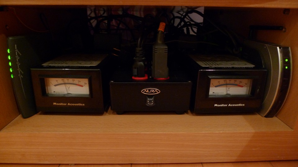

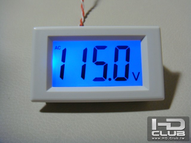

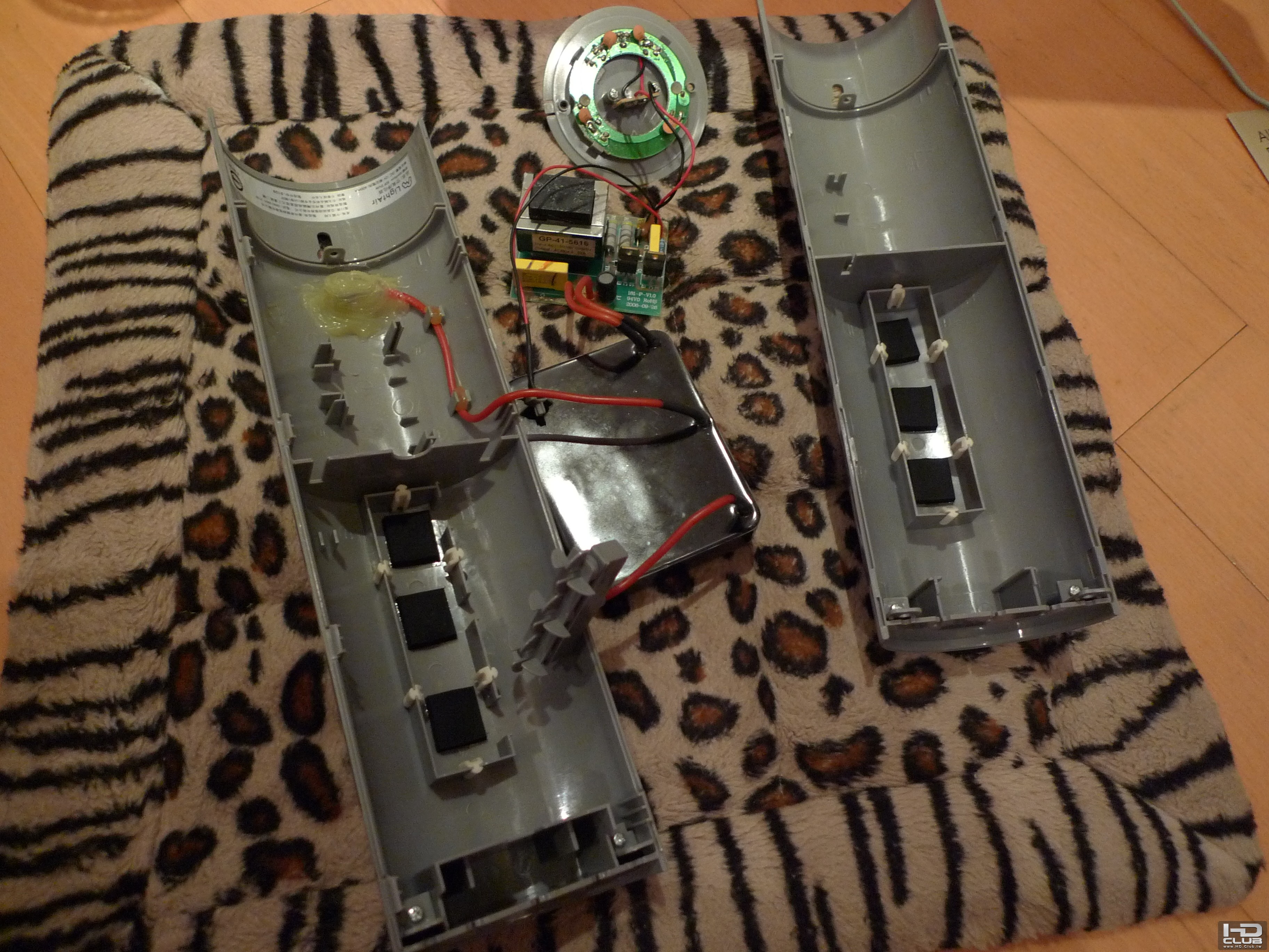

我想要把排插中間加裝電壓表(最下面3個圖)
圓的我會挖...方的比較難
不然我就要自己去修車廠先鑽圓再用氣動刨刀+銼刀慢慢修~"~
