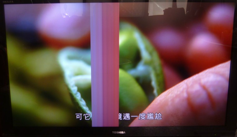

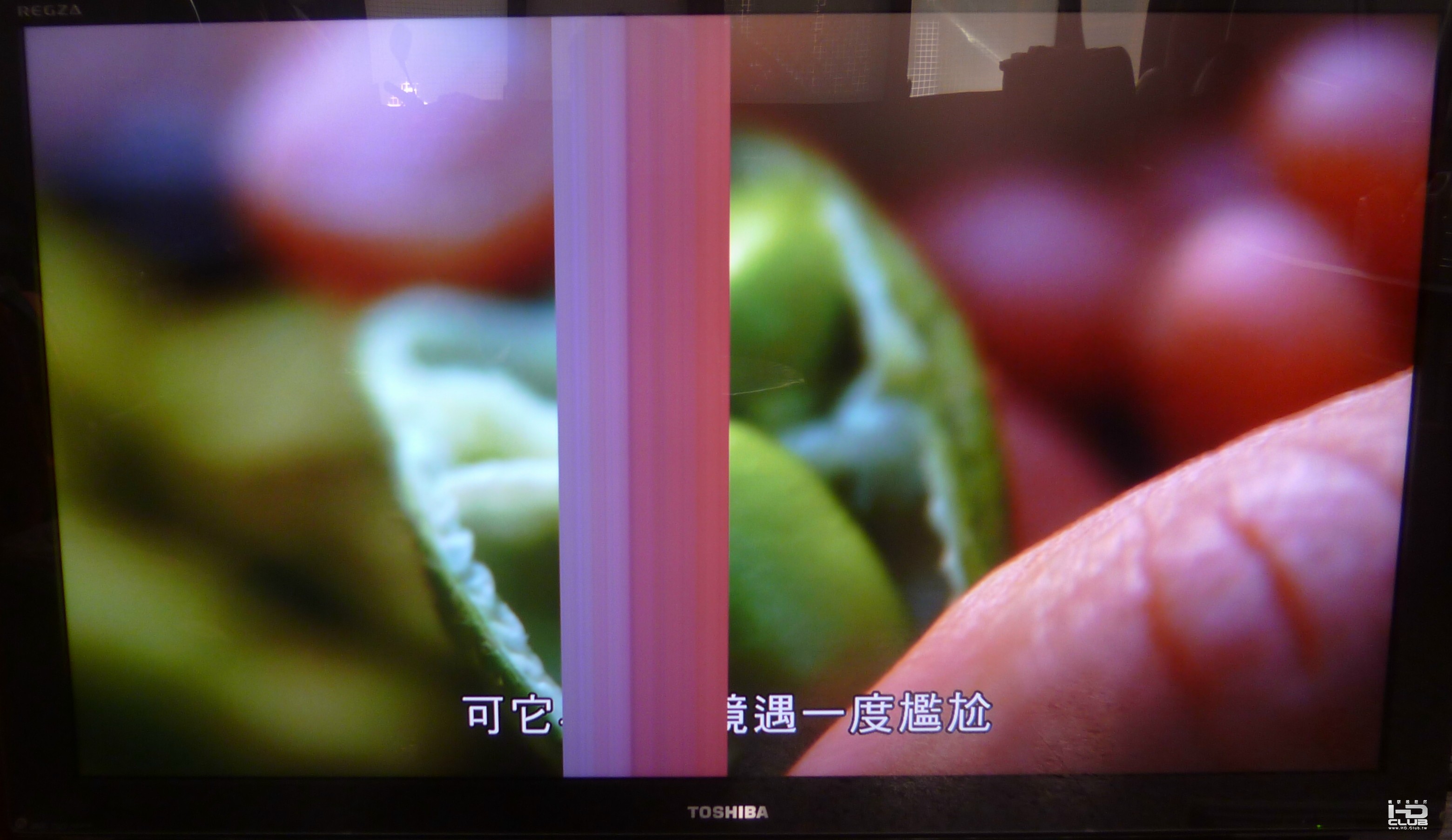

請問前輩,達人及神人們,這是面板掛掉嗎?
才3年,Toshiba也這麼不堪喔??
P1030127.JPG ,
發表於 2013-1-18 13:41:27 | 顯示全部樓層
這麼整齊,
那是背光模組的CCFL 掛了一些
 樓主| 發表於 2013-1-18 14:06:30 | 顯示全部樓層
IcareU 發表於 2013-1-18 13:41
這麼整齊,
那是背光模組的CCFL 掛了一些

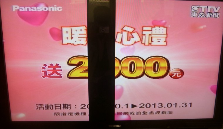

之前是右邊1/3  這幾天是中間  還會變色................
請教IcareU大,這是要花大錢的訊息嗎??
發表於 2013-1-18 14:59:49 | 顯示全部樓層
本文章最後由 KOBSS 於 2013-1-18 15:01 編輯
是液晶還是電漿?
如果是液晶電視, 應該是面板 T-CON 或是後端液晶的驅動 IC 掛了啦, 電視若已過保固期, 請報廢吧.
否則請找網路上專門修這種的商家處理.
發表於 2013-1-18 16:51:10 | 顯示全部樓層
驅動面板IC壞了或脫膠了 直接砍掉重練了
 樓主| 發表於 2013-1-18 19:22:43 | 顯示全部樓層
感謝告知!!
準備發訃聞給Toshiba!!
發表於 2013-1-19 12:47:27 | 顯示全部樓層
這是X BOARD驅動IC的問題,不一定是IC壞掉,有時候是ACF接觸不良脫膠了。如果左右的位置會變化,那可能是脫膠範圍比較大,但是機構的壓力壓迫著造成有時有接觸有時沒有。
死馬當活馬醫的話可以拆開面板模組,在X BOARD 與面板ACF連接的地方墊一些東西壓迫ACF看看能否改善。
發表於 2013-1-19 18:57:34 | 顯示全部樓層
所以這其實不是面板壞掉瞜?
發表於 2013-1-19 22:35:37 | 顯示全部樓層
本文章最後由 E-MAIL 於 2013-1-19 22:38 編輯
面板掛了 如果你買的是液晶電視的話這種問題大部分是 t控板 (邏輯版)壞 也有可能是接 t控板 (邏輯版)的排線壞 能不能修要看原廠服務站!!報價 還是........如果你敢的話 (自己拆開買零件搞定 拆壞別找我 自己亂拆原廠會判失去保固) 還要補充一點面板組品 有包含  t控板 (邏輯版) 看原廠要怎做 有些廠商會供應面板上的單品零件 有些廠商面板整組一起賣
發表於 2013-1-19 23:32:44 | 顯示全部樓層
這麼整齊,
那是背光模組的CCFL 掛了一些
CCFL掛掉是整片變暗...
搜尋痞酷網應該有不少店會修...
發表於 2013-1-20 00:49:28 | 顯示全部樓層
若是不懂的話最好交給專家處理, 小心為妙, 內有高壓.
發表於 2013-1-20 01:54:16 | 顯示全部樓層
本文章最後由 zoohoods 於 2013-1-20 01:55 編輯
我的日規Toshiba電視LCD面板上個月也是壞了,情況就是畫面出現油畫般的粉紅色。不過因為我是做驅動IC前段相關產業的,所以我大致上知道是邏輯板或是驅動IC BUMP 與 ACF粒子因為濕氣而CONTACT不良(台灣很潮濕大部分的人電視都是這樣壞的)。
如果是一般情況下只好電視整台報廢,或是花大錢更換整個面板,所以我就找到新竹竹東的一個專修LCD的商家請他幫我RE-BOUNDING並測試OK後我的電視就這樣復活了!看來還可以再戰數年。
 樓主| 發表於 2013-1-20 18:05:18 | 顯示全部樓層
感謝各位大大說明.........看來是讓它現在就掛或是延醫診治,還得好生思量了!!
