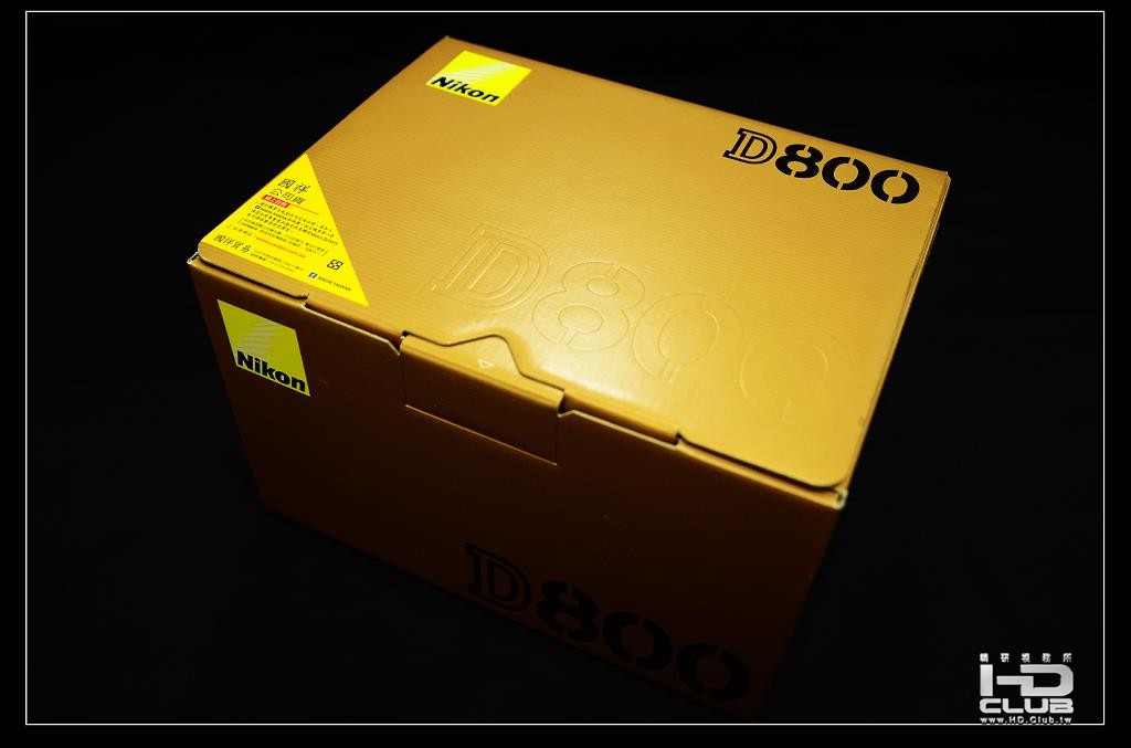

D800
金光閃閃的黃金外盒~~貴鬆鬆

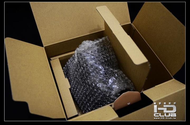

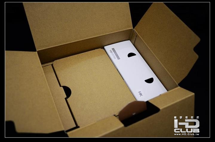

開箱
主體出現~氣泡袋裝

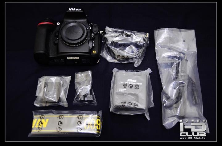

配件(USB3.0*1 充電器*1 電池*1 皮帶*1 )

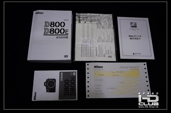

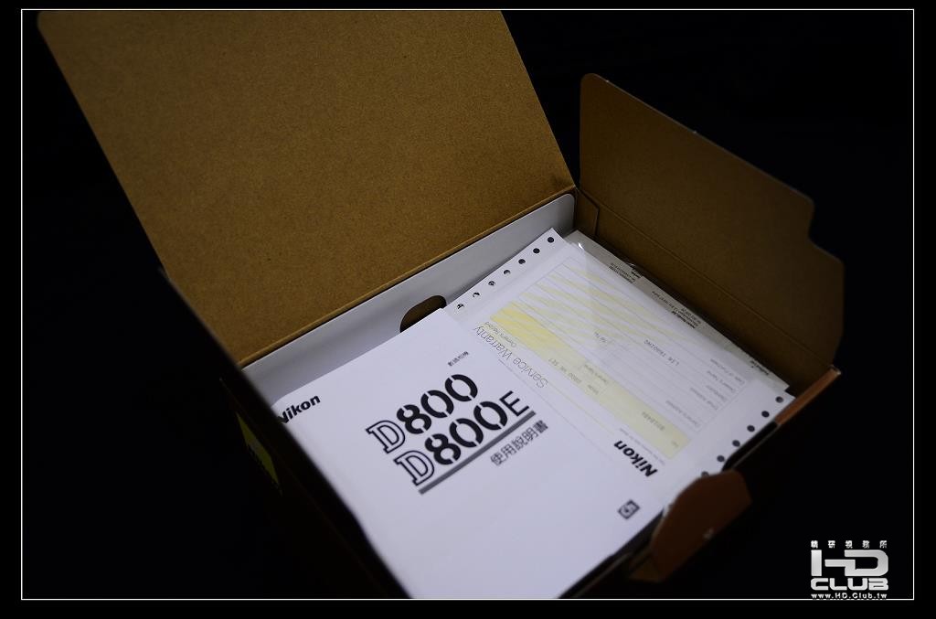

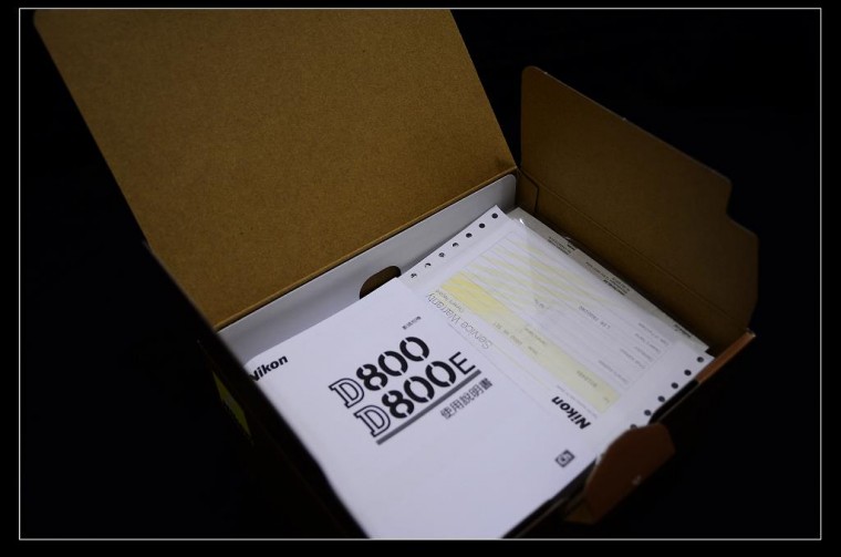

說明書與保卡和水單光碟

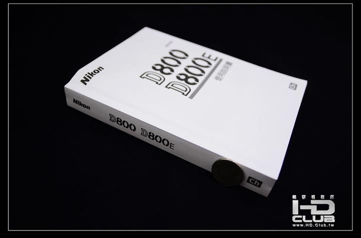

超厚的說明書~跟五元相比!!!內容寫得很詳細!!初學者看完~基本概念都會懂了(但初學者怎可能買D800,除非很有閒錢)

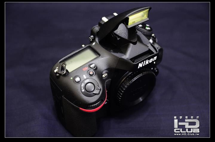

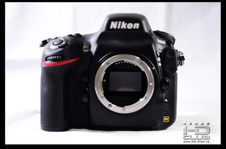

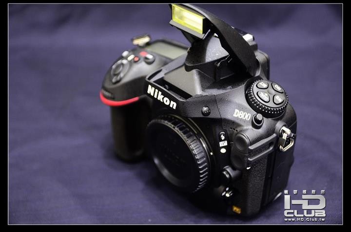

主體出現了~這就是D800!!!NIKON準專業機~還有配內閃真的是很貼心但出力值只有GN12!CANON準專業級無內閃

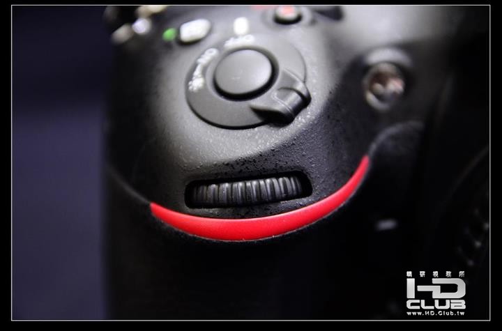

前轉盤~一些更能設定用到~基本上是調光圈,而從以前的紅內褲變成現在的NIKE符號~~呵呵!這D800做得比D700好
貼著邊緣設計~不像D700,紅內褲與頂蓋有小空隙,所以這部位蒙皮很容易脫落!

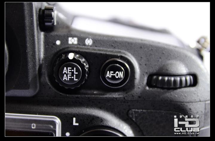

後轉盤~進階機身AF-ON 及 AE-L(AF-L)曝光鎖定,D800使用91,000像素的RGB感應器,可針對臉部進行偵測
當啟用3D對焦時,可追蹤的目標能比過去更小,精準度也更高(51點對焦)
過去D700的RGB感應器只有1,005像素,D600RGB感應器2,046像素,就理論值來看,D800的測光精準度當然也會提昇

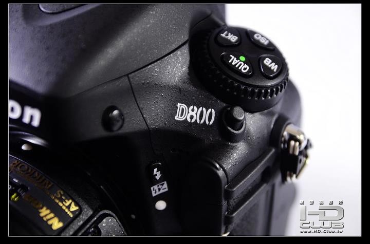

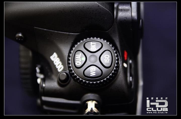

四項轉盤1.ISO感光度 2.WB白平衡 3.QUAL 畫質輸出 4. BKT包圍曝光
現在的DLSR普遍都已經將影像位元提升到14bit,能保留更多的細節,擁有的動態範圍也較高。

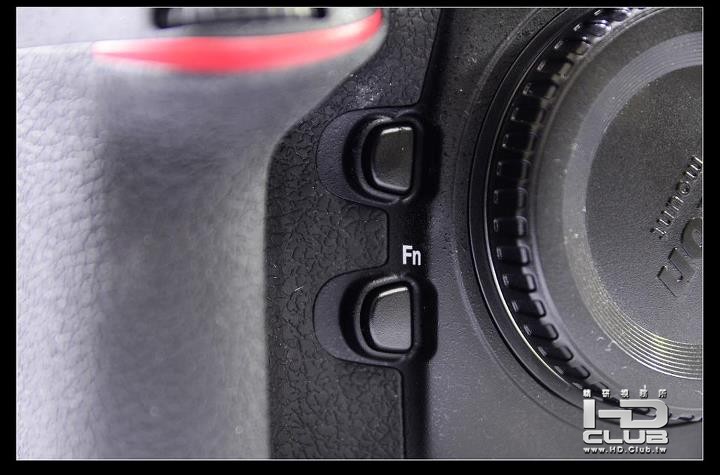

預覽鈕及fn自訂按鈕(這兩個位子易於中指與無名指碰觸) D600將 FN鈕改至更下方我個人認為不太理想,這兩顆按鈕都能自訂

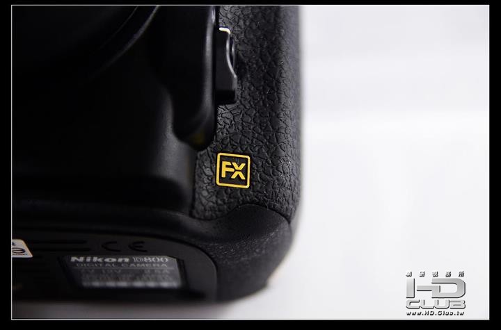

攝影人夢寐以求的"馬克" FX 為了這"FX"~不知道多少小朋友出走

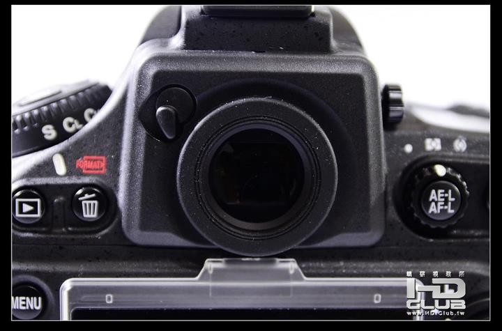

圓形觀景窗~這FU很專業~當初想買D600但因為他跟我之前的D5100一樣是方形觀景窗害我猶豫!!視野100% 放大倍率約0.7X

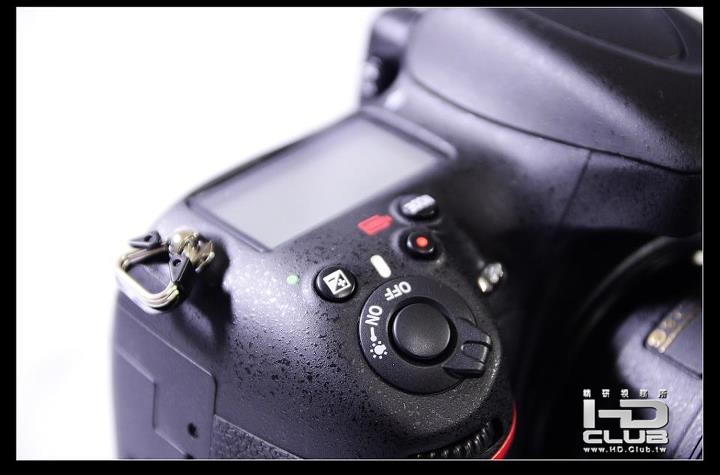

頂部(開關機鍵.EV曝光鈕.MODE鈕.錄影鍵.LCD螢幕)
啟動電源僅需0.12秒,加上外門延遲也只有0.042秒,所以1秒之內可以完成開機+拍照

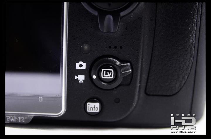

LV及時預覽鈕,我比較喜歡D5100撥桿式的,兩種圖示可在拍照及錄影的情況下設定好兩者不互相干擾
D800錄影時快門及光圈都能調整~D600錄影只能調整快門~光圈並不能調整
這樣一來~拍照時設定的條件跟錄影並不會一樣!所以調整好時要錄影可以在重新調整~再切回拍照時也可以直接拍!

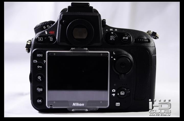

背部一覽!3.2吋94萬螢幕~左列多一顆實用的調控檔案鈕~Lock鍵上鎖後可固定自動對焦點的位置
新樣式的Live View撥桿跟D4一樣,不論在拍照還是錄影模式下,都需按下Lv鍵LCD才會即時顯示畫面
若是要錄影的話還得配合機頂的REC鍵才會開始拍攝
與D7000、D4相同的對焦方式調整鈕~單次對焦、連續對焦,或是AF區域模式(單點、動態區域、3D追蹤、自動區域AF)

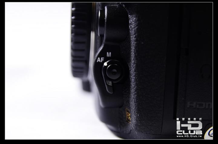

如果要手動最好條機身上的小撥桿~不用去調整鏡頭的按鈕!!或者兩者同時條才不會造成一方損壞

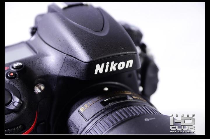

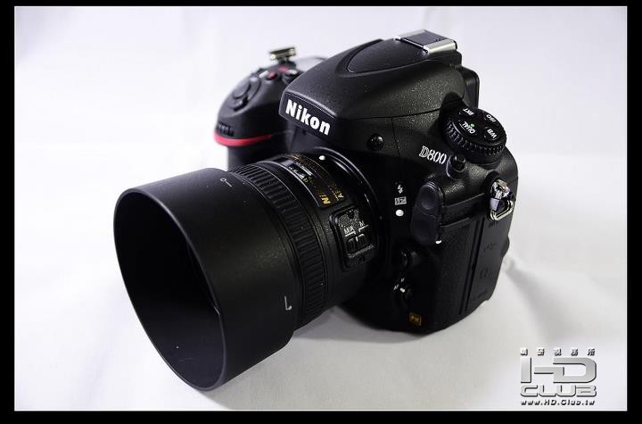

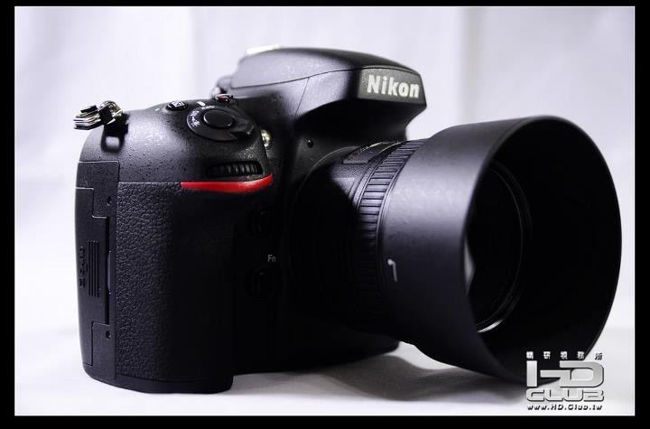

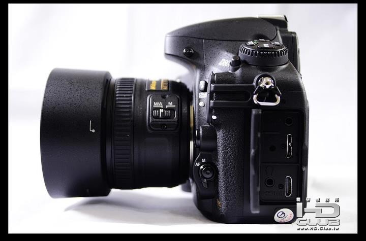

D800配上 50MM 1.8G,D800使用堅固耐用的鎂合金機身,同時防塵、防滴的基本耐候性也沒少,且比D700要輕了10%左右的重量。

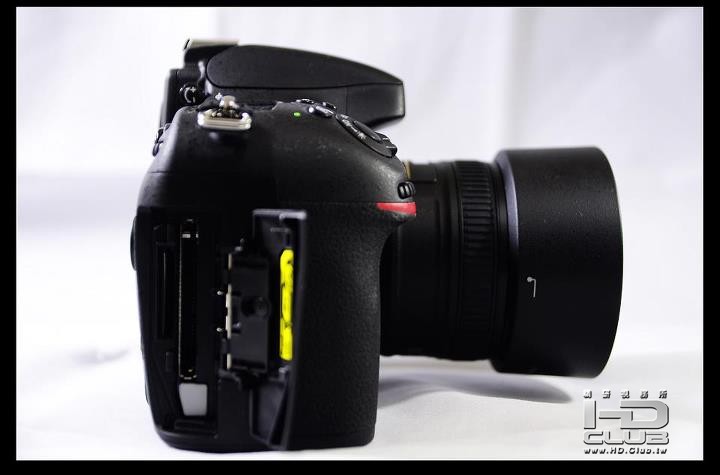

側身
雙插卡設計,同時支援CF(UDMA7)與SD(SDHC、SDXC),這對超高畫素的D800來說有相當實質的幫助
畢竟3630萬畫素,一張RAW最高可達到74.4MB,但還是希望可以像D600一樣,雙SD,CF卡太貴了啦

6.由於機頂閃光是機械式升起,並不是電子式,所以在未開啟情況下,搖機身會有異音(打開就不會了,始於正常現象)
