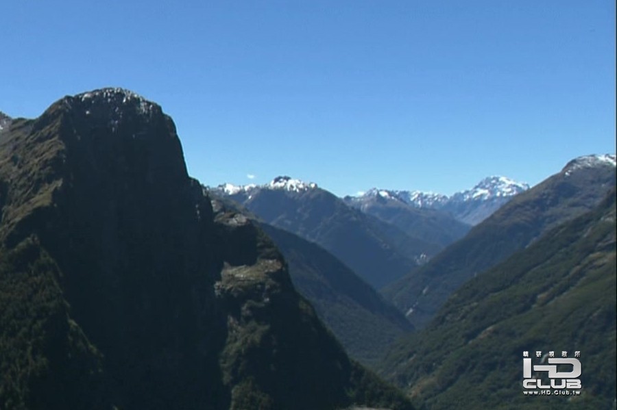

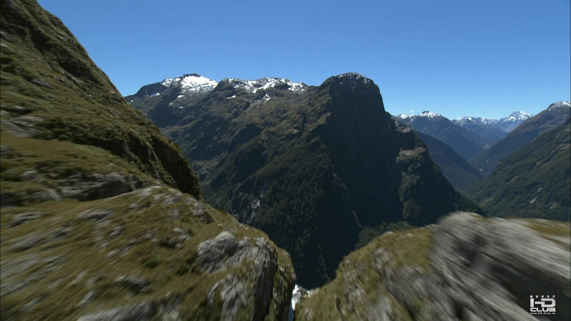

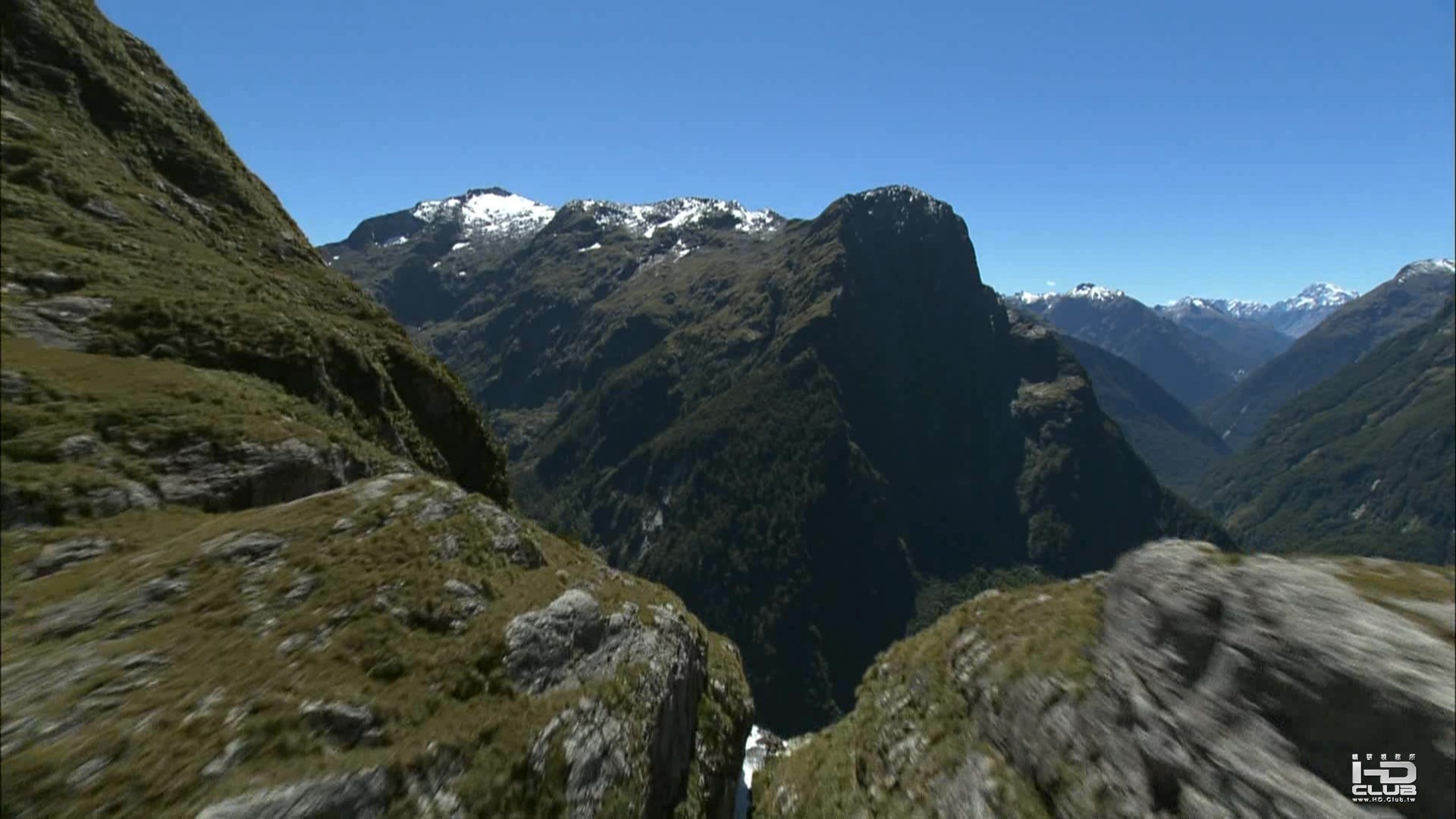

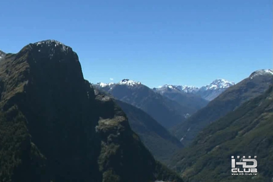

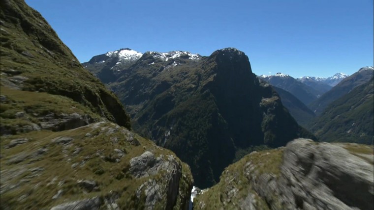

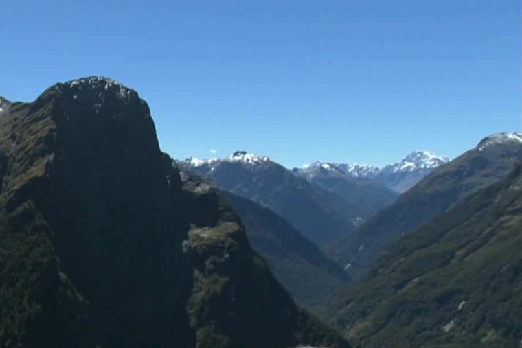

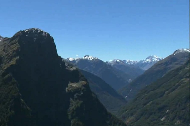

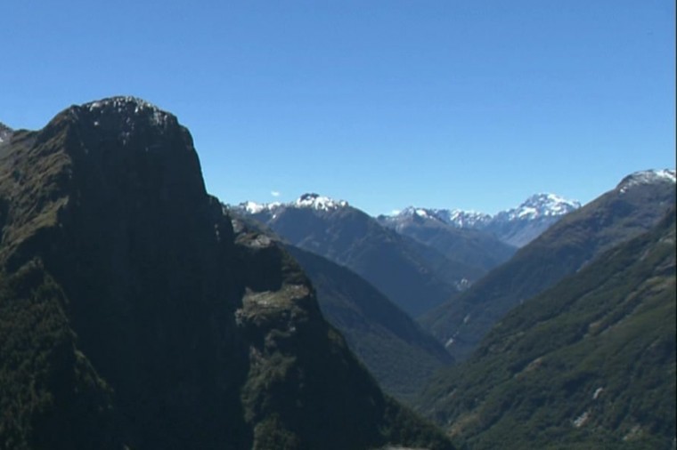

小弟常下載一些高清MV或展示片,還有本站的精研原創影片
但是大多是.ts .tp .mpg檔,用等級較低的設備(ex.筆電 iPad)播會lag
因此我大多會轉成.mpeg4再用這些設備播放
不過大部分轉檔軟體轉出的畫質都損失很多 (我大多用ImToo)
想請問各位前輩們是用哪些軟體轉檔? (聽說TMPGEnc很好,但是好貴)
以下是格式工廠 威力導演 ImToo轉出結果
格式工廠
格式工廠
格式工廠 截圖
格式工廠 截圖
威導
威導
威導 截圖
威導 截圖
ImToo
ImToo
ImToo 截圖
ImToo 截圖
原始檔
原始檔
原始檔 截圖
原始檔 截圖

格式工廠、ImToo 屬於傻瓜型轉檔軟體
優點:簡單上手不需具備影音基礎即可轉出好的畫質
缺點:遇到反交錯就沒輒、影音不同步(看raws),對於高流量影片以及無損音軌毫無招架之力
威力導演 :用於影片剪輯,雖然它具備轉檔的功能,但不是拿來轉檔用的
優點缺不知該怎麼說,非轉檔專用軟體 XD
影片轉換品質的好壞,不是跟軟體有直接的關係,其實是「知識」,
軟體是死的,具備影音基礎的會將軟體給「活用」,而不是照著軟體上面制式的設定去走,
當然某些很陽春的軟體本身就有bug,或者是高階的壓縮方式(硬體壓縮),不屬於這範圍中了。
或許很多人都會問,用什麼軟體才能轉出好的畫質,應該「先問自己對於這方面瞭解了多少」?
軟體其實不是您想要的答案.....
-僅供參考
(最強的傻瓜軟體個人推薦TMPGEnc Video Mastering Works 5)
