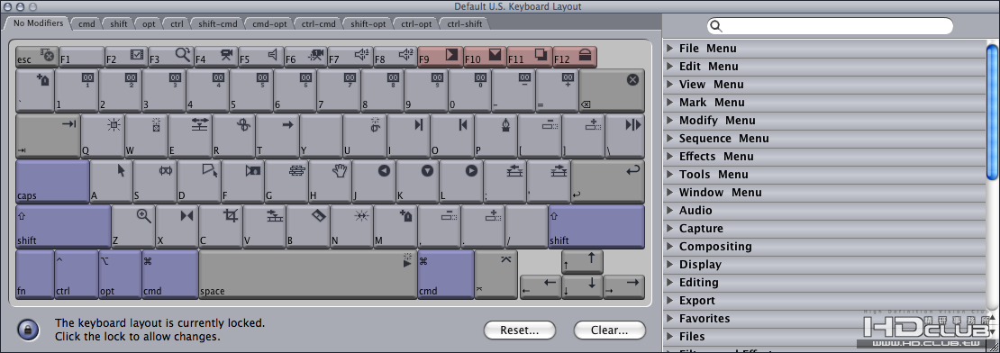

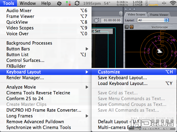

發表於 2008-10-21 07:36:22 | 顯示全部樓層
查找快速鍵

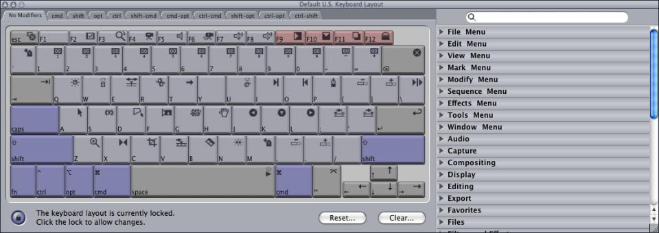

如果你要在Final Cut Pro 查找快速鍵,選取Tool >Keyboard Layout >Customize 指令
這時會出現Default U.S. Keyboard Layout 的虛擬鍵盤
你可以在右上角的find area 輸入英文字元(a, g, [, `)或是動作指令(Marker, Cut, Ripple)
你也可以點一下左上角的組合鍵去看快速鍵配置,將滑鼠放在鍵盤上你會發現Tooltip 的指令說明

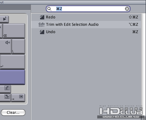

或者你不知道快速鍵的意思,可以直接按組合鍵(例如按下Command 及  z),就會出現相關字元的組合指令。

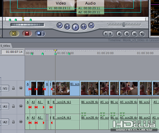

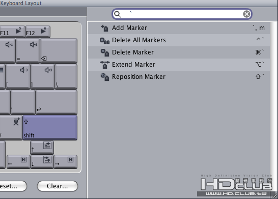

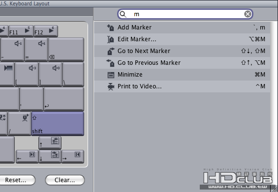

關於Marker 相關的字元有M 及` (兩個),這時你可以試著輸入看看,

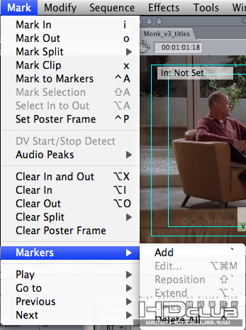

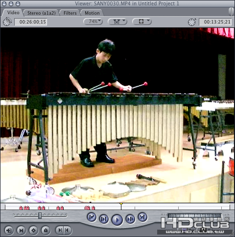

發表於 2008-10-21 08:04:27 | 顯示全部樓層

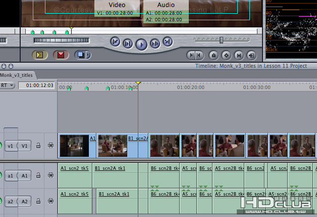

Final cut Pro 上的on-the-fly
這是個有趣的設計,在很多情況會用到的一種『播放中直接執行指令』。也就是你按下space 或是L (playback) 時,在Timeline 上,以playhead 所在的位置執行指令。我舉兩個例子:
例如你想標示marker 在Sequence 上,去註記一些需要執行其他指令或作法的標記時,在Timeline 上直接Play ,然後再你想marker 的地方按下m 或` ,就可以on the fly 連續標記mark ,試著玩玩看
另外就是,你想在Timeline 上Play Sequence 時,直接在clip item 切、切、切........... (因為有其他目的)。
我們都知道Control-V 這個指令叫做Add Edit (和刮鬍刀Tool 很像),於是再度按下Space for playback ,然後按住Control 不放,在要『切下』的地方,再按下V ,試看看,這就叫做on the fly
(特別注意)當你執行這個指令時,會在Ruler area 上先出現紅色的Marker ,不要緊張,當playback 停下來時,就會自動轉換成through edit point (切好了)
