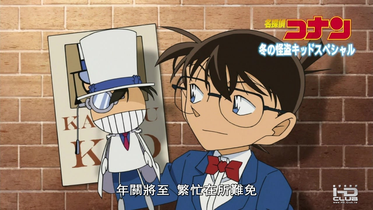

因為我滿喜歡MS Gothic這個字型,所以我都是用這個字型來壓字幕
MS Gothic對日文字很OK,至少我還沒看到漏字的情形,
但是MS Gothic對中文字好像會漏字,而且是一些常用的字,例如: 晚 說
請問這有解決的方法嗎?
或是有類似MS Gothic的形狀,對日文,中文字彙多的字型
謝謝

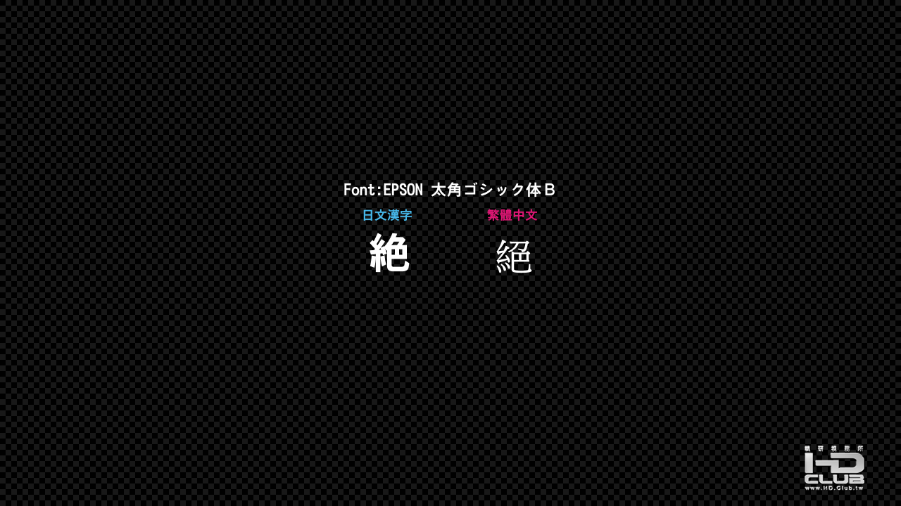

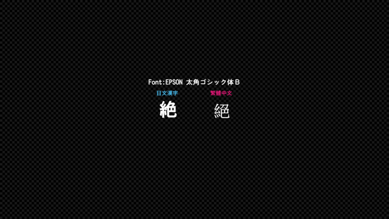

MS Gothic 不知道您指的是正體中文的繁體字,還是日文的漢字
某些日文漢字外觀看起來跟繁體字(簡體)是一模一樣的,但是使用日文的style會變成預設,
關於這部份請留意
左:日文漢字 右:繁體中文
悪 → 惡
売 → 賣
誓 → 誓
従 → 從
絶 → 絕
対 → 對
渋 → 澀
滞 → 滯
嘘 → 噓
転 → 轉
裏 → 裏
録 → 錄
歩 → 步
寝 → 寢
尽 → 盡
掲 → 揭
挙 → 舉
状 → 狀
阿 → 阿
弥 → 彌
総 → 總
経 → 經
駆 → 驅
囲 → 圍
庄 → 莊
恐 → 恐
触 → 觸
頼 → 賴
蝉 → 蟬
内 → 內
満 → 滿
辞 → 辭

日文的style會變成預設的意思是
當字不確定它到底是繁體字還是日文漢字的時候,
使用日文為預設的style時,繁體字就會變成系統預設的字型,也就是細明體
因為日文字型太多,舉例另一種不同的字型,這樣比較容易了解.
