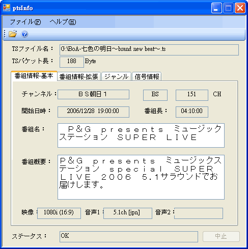

補充一︰可使用ptsInfo觀察原TS檔資訊
ptsInfo可以看到詳細的錄製資訊︰
[ 本帖最後由 土匪 於 2010-1-27 02:30 編輯 ]

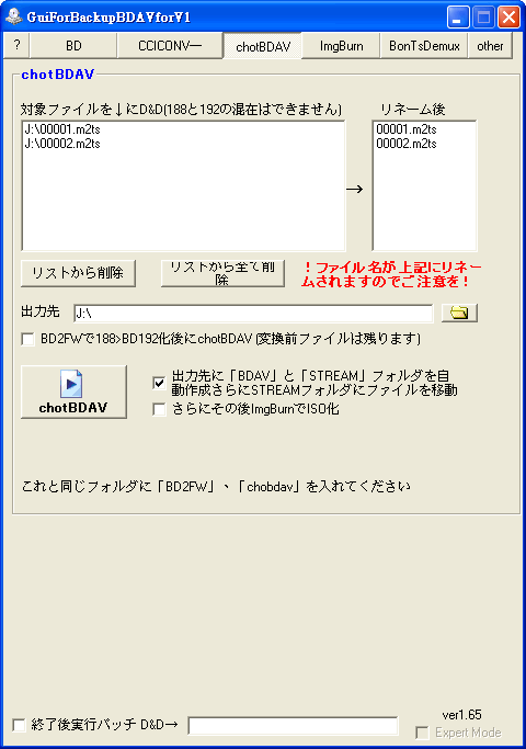

補充二︰不熟悉DOS介面的人可以善用GUI
BD2FW的圖形介面BD2FW GUI
chotBDAV的圖形介面包含在GuiForBackupBDAVforV1當中︰
[ 本帖最後由 土匪 於 2010-1-27 02:38 編輯 ]

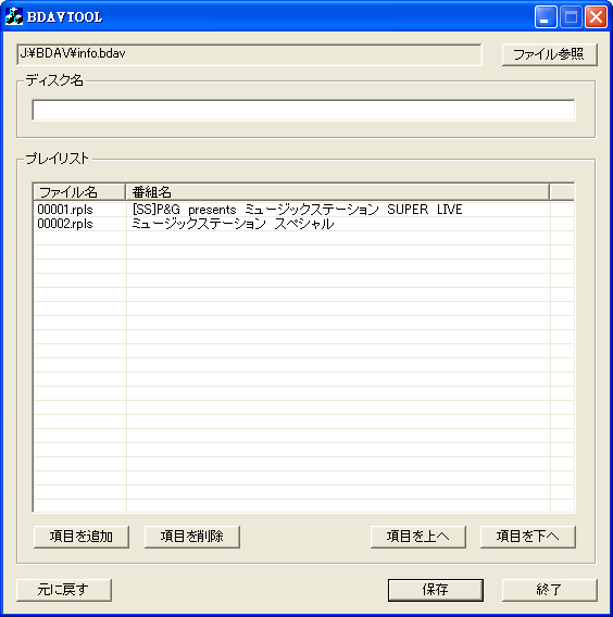

 樓主| 發表於 2010-1-27 01:38:34 | 顯示全部樓層
補充三︰可使用BDAVTOOL改變播放順序
在BDAV資料夾中有一個info.bdav檔案,使用BDAVTOOL開啟該檔後可以輕易的改變其檔案播放順序。
[ 本帖最後由 土匪 於 2010-1-27 02:42 編輯 ]

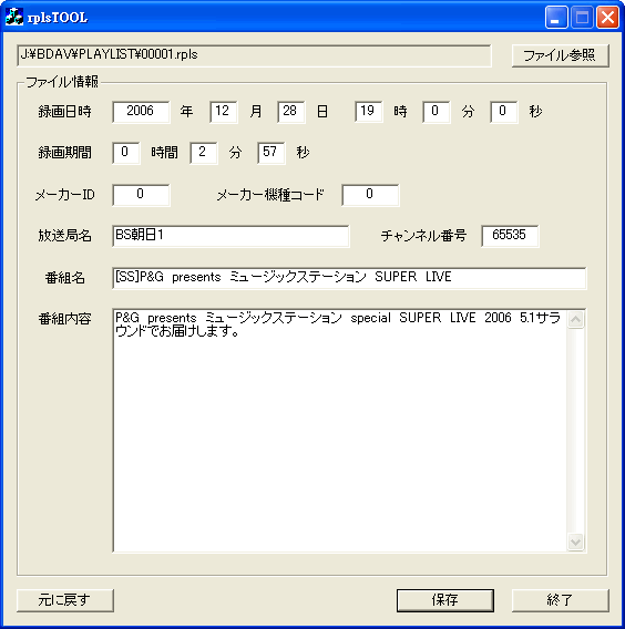

 樓主| 發表於 2010-1-27 01:41:11 | 顯示全部樓層
補充四︰可使用rplsTOOL自行輸入番組名稱及日期時間等資訊
在教學的範例中可以看到每一段影片都有其資訊︰
這些資訊都是在錄製時儲存於TS檔案中(請見補充一的ptsInfo),當你把這些檔案製作成BDAV的時候,它們就會把這些資訊輸出到PLAYLIST資料夾中的.rpls檔中,利用rplsTOOL可以讓你更改並儲存裡面的資訊(我試驗過可以輸入中文字),這樣在播放時就會出現你想看到的文字了!
[ 本帖最後由 土匪 於 2010-1-27 02:54 編輯 ]
發表於 2010-1-27 12:53:07 | 顯示全部樓層
謝謝土匪老大, 用 rplsTOOL 可以解決小弟長久以來的問題....
