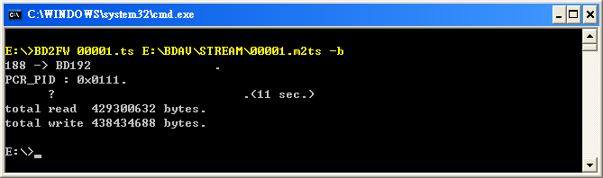

到命令提示字元中,執行如下圖之指令︰
它會將188 bytes的ts封包加上4 bytes的Header,形成192 bytes的m2ts。

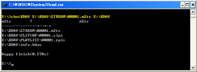

接下來執行如下圖之指令︰
它會依據m2ts檔案製作出CLIPINF及PLAYLIST資料夾,還有一個info.bdav檔案。
你有幾個TS檔案,就重複上述步驟幾次。

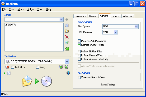

最後使用ImgBurn來燒錄,將BDAV整個資料夾以UDF 2.50的檔案系統燒錄在BD光碟片上。
燒完後它就是一張有Chapter的BDAV的光碟囉!可以拿到PS3上播放了!

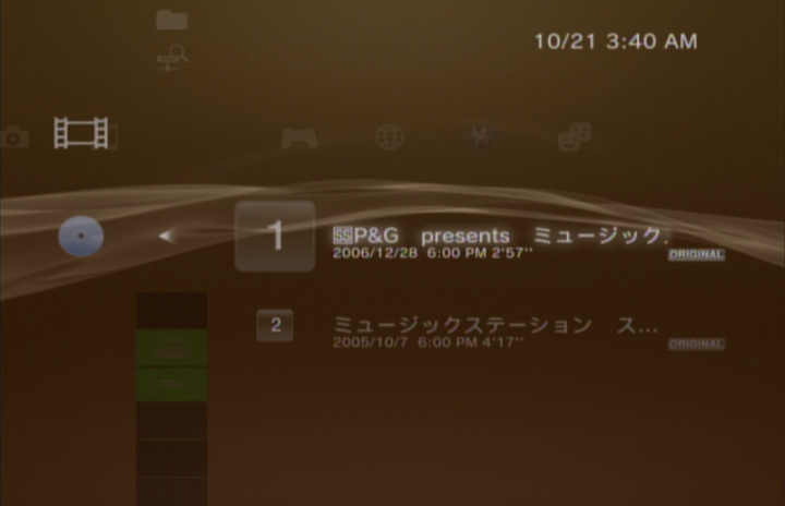

最後燒成BDAV
放到PS3..
出現的是"資料光碟",而不是"BDAV"
並不會自動播放(若出現BDAV就會自動播放)
按遙控器的Enter鍵,再進入STREAM資料夾
就出現00001,00002........這些檔案
並不是出現如土匪兄截圖上所標示的日文曲名
(小弟也在納悶,既然檔案名稱都改成了00001.m2ts
經過處理後,怎麼還可能出現日文名稱呢?)
不過,點選00001,00002..等檔案,倒是可以播放...
令小弟有點納悶....小弟是弄錯了哪一個步驟?
還是這樣是正常的...
