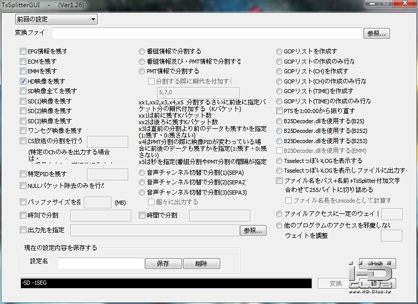

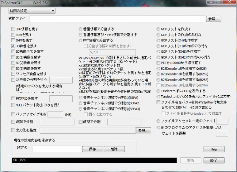

您問過幾個相關的問題原來是要這麼做,其實嚴格的來說分割過的影片再合併,哪怕技術再好都是會有瑕疵的
影片跟影片對接的頭尾處還是抓的出缺點,分割還得看用的是什麼軟體,用的對ok用錯影片就毀了
不如換種方式自動篩選掉廣告自動結合還比較好
TsSplitterGUI 可以辦到這點,只是並沒有那麼的精準,每個人對影片的接受度不同 僅供參考
關於軟體取得以及使用方式請自行Google.
