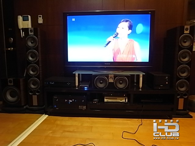

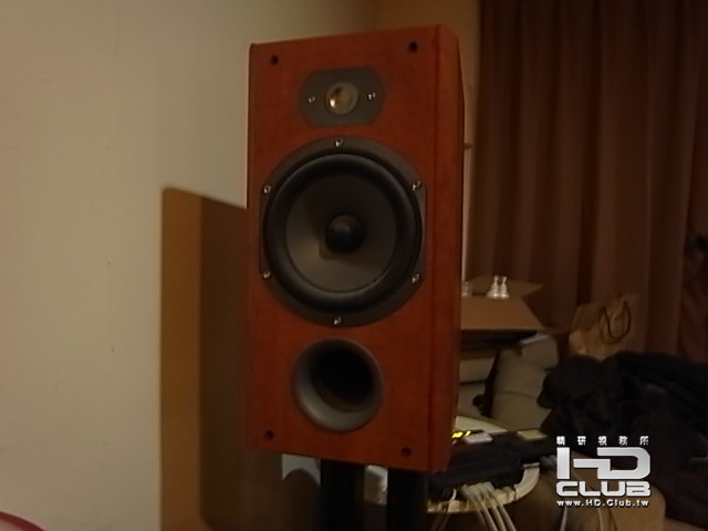

顯示器是國際牌的台規VT20。主聲道是用focal836,中置跟重低音也是用8系列的
環繞是使用focal的707

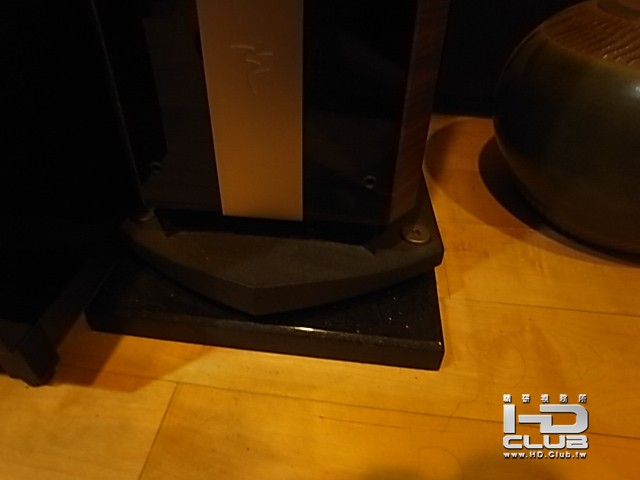

因木質地板緣故所以有用3cm的石板來讓低音反射,重低音也是如此
因小弟電箱就在電視後面,所以整理了一下迴路多作了插座讓重低音跟擴大機跟電視電源分開,此部份看電影跟演唱會時效果提昇非常明顯,細節變多,整個力道變得飽滿,幫我調教音響的小許說把電源整理過可讓器材的實力發揮它該發揮的實力,不一定聽不合適就要換器材,電源的投資我認為非常值得,往後還會再投資在此

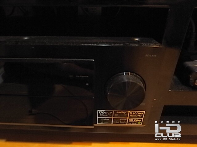

R0013067.JPG 擴大機是用PIONEER LX56 非常滿意它的表現跟聲音,原本也有考慮買水貨更高規格的擴大機,但考量到保固跟電壓還有頻率問題最後忍痛選擇公司貨

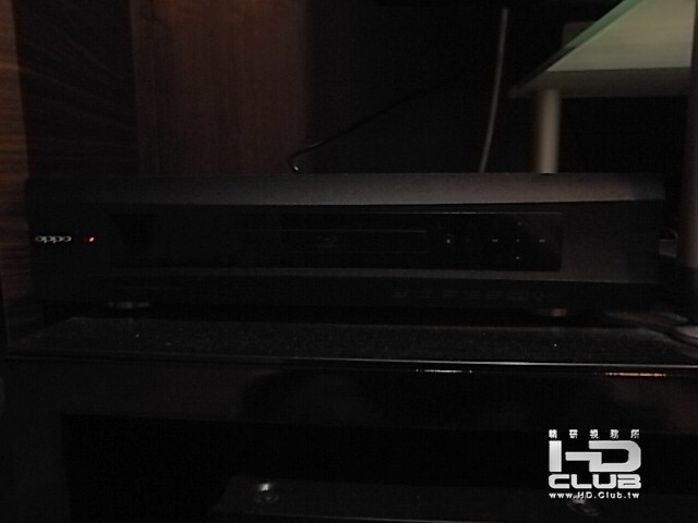

BDP目前是使用oppo-95搭配硬碟檔案使用,說到硬碟檔案小弟目前使用硬碟外接盒,跟之前使用的烤麵包機聲音表現完全不同,硬碟外接盒雖然使用比較不便,但音效真的比較好,我想是隔離雜訊作的比較好的緣故吧
使用心得:小弟在站上也逛了兩年多,承各位前輩的文章指教材完成了目前小小的家庭劇院,目前使用上面還算滿意,focal的喇叭搭配pioneer的擴大機我還蠻喜歡的,小弟看演唱會跟電影比率是各半,未來還有後級的升級規劃跟喇叭線擴大機電源線重低音電源線的升級打算,小弟的設定是想聽到該有的細節跟清楚的定位,所以就先以上述作為升級目標。
擴大機設定:小弟在用LX56其實並不會打開它的模擬音場,大部分都是以mcacc測試後微調好喇叭距離後直接這樣使用,但會打開它的消除駐波功能,小弟覺得打開後音效非常乾淨,一開始覺得少了那些厚重的聲音很不習慣,但習慣後其時聽到了比較多的細節,而且音量可以開大也不覺得吵,覺得聲音來得又直接又快,非常過癮。
32bit功能也會打開,不管在聽CD或是看演場會或看電影都有提昇
全頻段相位控制技術(Full Band Phase Control)這部份我是關掉的,因為我用的都是focal同一牌子的喇叭,所以我沒有打開 R0013059.JPG

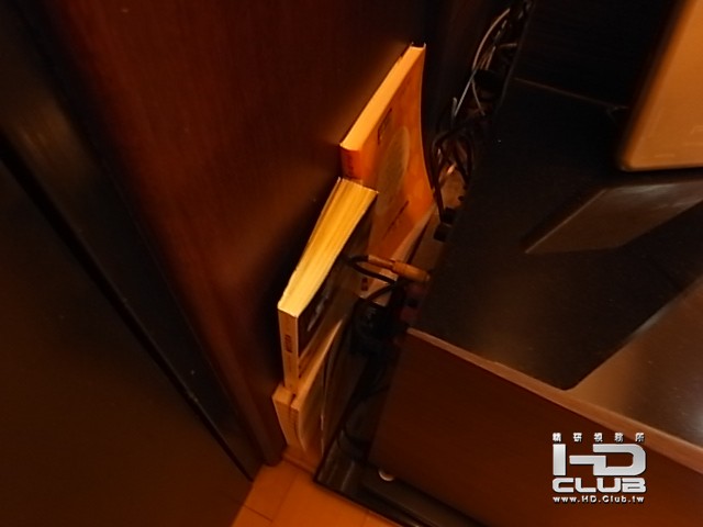

但要特別說一下mcacc不知為何增測我家的重低音一直會建議我音量關小,不知是不是我背面是用木作不是牆壁的關係,墊了幾本書後還是一樣

回TEHWA:就是在跑mcacc的時候56會一直顯示請把重低音增益調小,就算調到快無聲了也是如此,感覺上好像是因為我背後是木作反彈音太多還是其他的原因它會一直這樣顯示,所以到後來直接略過mcacc量好重低音距離後直接用手動調到自己喜歡的音量才解決這問題。

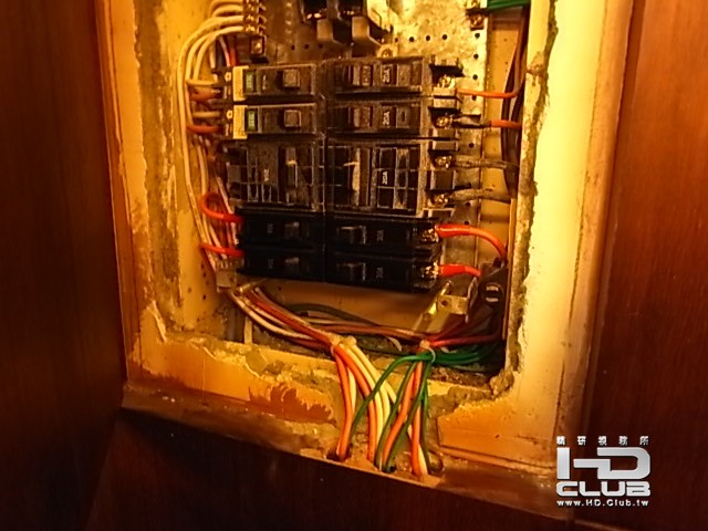

修兄:對阿,蓋房子的跟設計師找的工班在台灣好像都不注重接地,之前聽過一個站友說他裝潢房子時設計師跟他保證他們作預算上千萬的豪宅也都是這樣規劃的....,結果根本就沒做接地,還是站友自己叮進度發現請了個水電自己下去做自掏腰包。聽說那次也花了三百多萬台幣裝潢...所以要體驗音響的好還是自己多花點心思看著才是,要接地線真的是要自己看著,尤其很多新房子建設公司根本就沒做這動作,小弟的房子也才五年左右,打開電箱發現.....恩什麼都沒有,下一間真的要自己請個水電進場搞一下
發表於 2013-3-29 16:20:05 | 顯示全部樓層
就照片上來看你電盤裡主要的無熔絲斷路器及上兩排斷路器應該都已經使用超過十年以上 , 既然要整裡電路還是建議換新為宜 . 因為台灣的氣候太濕熱 銀接點可能會氧化且 主導跳脫的複合雙金屬片若是鏽蝕了也可能該跳不跳喔 !

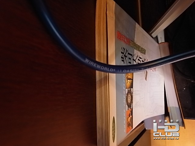

重低音線
剛換上去對於影像的乾淨程度提昇很多,重低音的音量也可以再調低,以之前同樣的音量下重低音已經覺得太多,要先減少一些,代表傳輸的效率提昇了,現今提昇的效果很明顯。對於電影場景中的距離感更明顯了,人也變得更為立體,再煲兩星期看看此線材會改善到何程度?到時再來選我的喇叭線。

現在看了看.才發現電箱NFB是否為插卡式?
