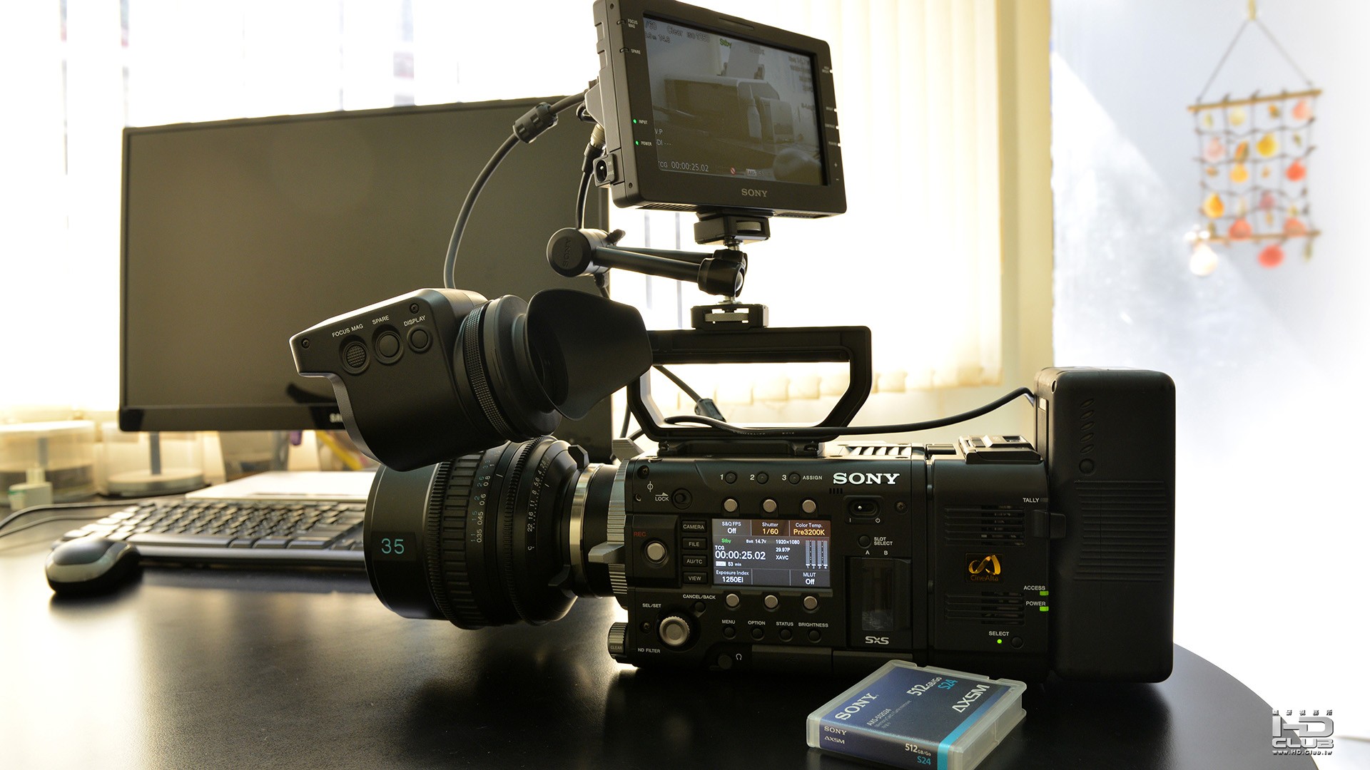

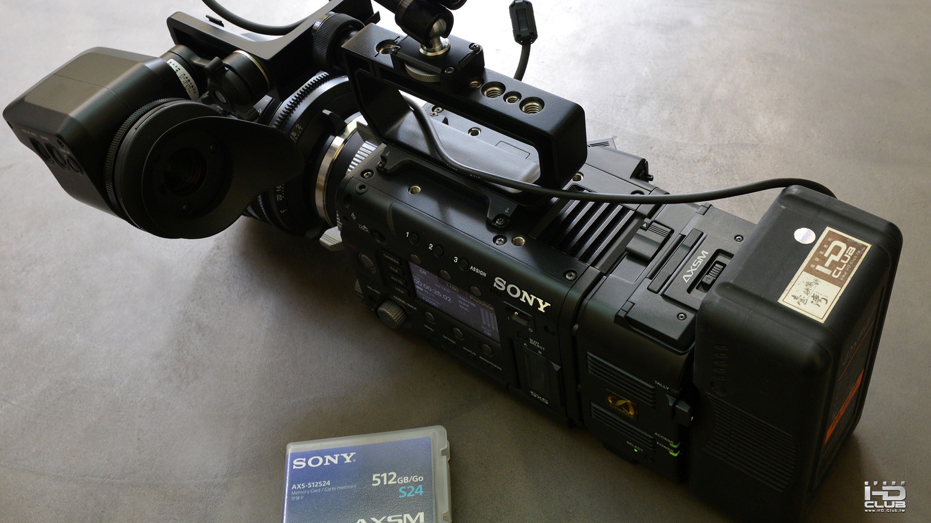

[評測預告] SONY 4K攝影機新成員 PMW-F55 初試身手
發表於 2013-3-5 14:58:19 | 顯示全部樓層 |閱讀模式
實機測試中,請期待原始檔開放下載
-全新開發 Super 35mm 4K CMOS 感光元件,擁有 14 檔高動態寬容度
-可進行 HD, 2K 或 4K 拍攝 (*F5 本機不支援 4K RAW記錄,需外掛 AXS-R5 記錄器)
-可選購外掛 4K / 2K RAW 記錄器 (型號 AXS-R5)

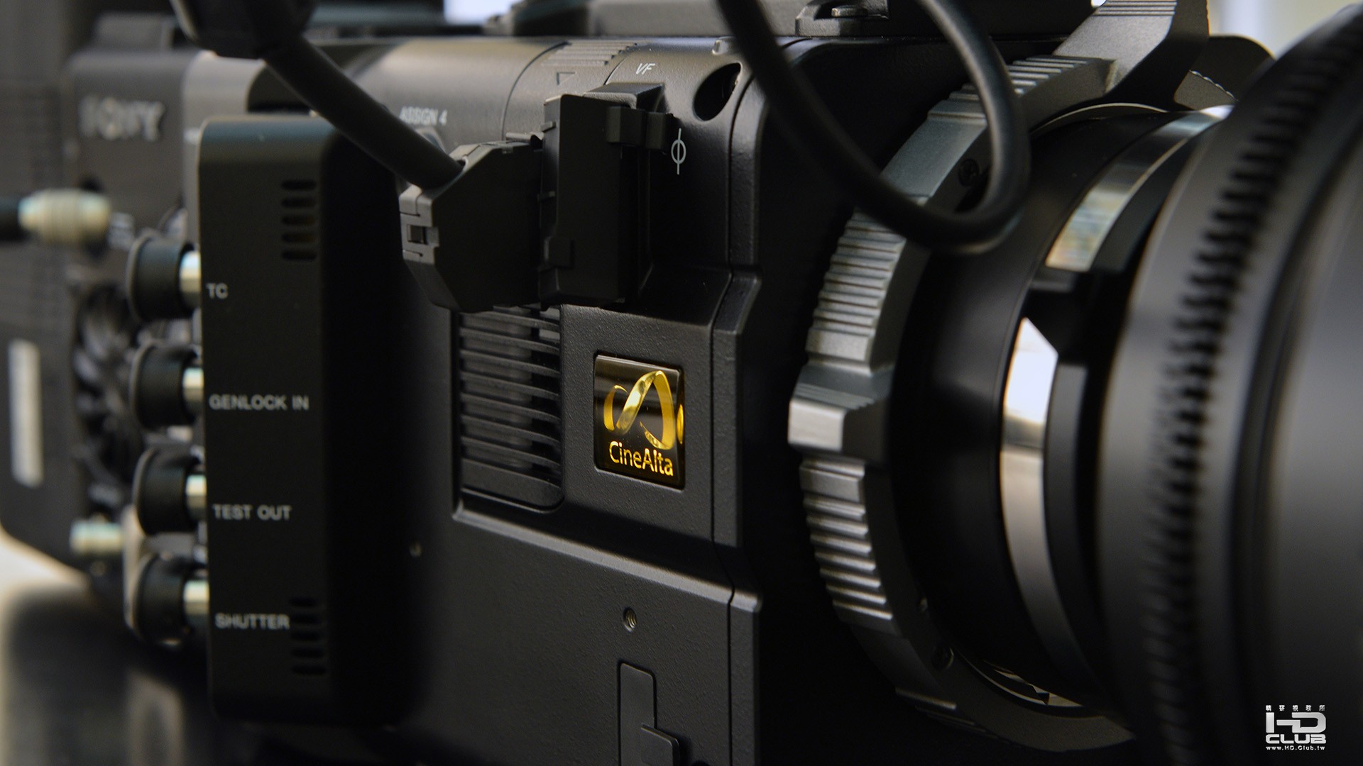

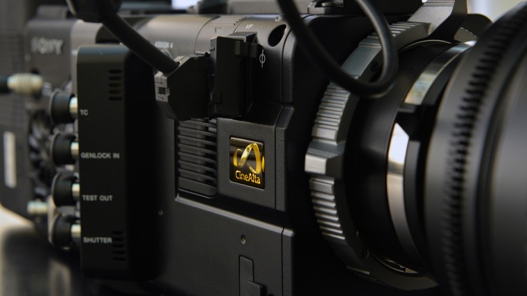

SONY PMW-F55洗鍊簡潔的外表下,有著不凡的使命
屬於SONY自家 CineAlta 驕傲的徽章
機構採多應用的模組化設計
-支援新款 OLED 電子觀景窗 (型號 DVF-EL100)
-彈性的鏡頭選擇,支援 PL-mount, FZ-mount 和相機鏡頭  (*相機鏡頭需搭配副廠轉接環)
-六款新一代 CineAlta 系列 PL 定焦鏡頭 (20mm, 25mm, 35mm, 50mm, 85mm, 135mm)
-全新最佳化的操控界面設計
-可安裝肩拖與承載架
-使用新款長效 Olivine 電池 (型號 BP-FL75)
-革命性的電子式 Global shutter (非傳統 CMOS 使用的 Rolling shutter)
-超廣色域 (與 F65 相同)
-可即時 4K 訊號輸出至外接監視器 / 記錄器
三機測試,請期待!!

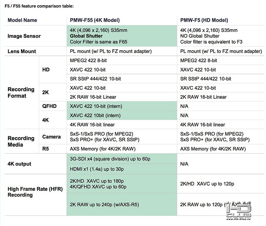

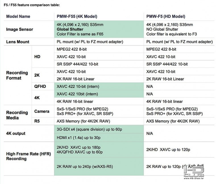

F55/F5 功能比較表
線上模擬器,可以虛擬操作F55/F5
http://assets.pro.sony.eu/Web/menu-simulator/index.html

那顆不起眼的小Monitor,
是OLED規格的.
也是不容小覷的怪物!
 樓主| 發表於 2013-3-5 15:25:43 | 顯示全部樓層
觀景窗也是OLED 看起來真的超細膩!!
Monitor 更不用說了。
整個搭配起來爽度破表!!

陳老師 : 您好.....
前天抽空到野外測試 SONY PMW-F55,拍了約5分鐘的4K影片。
檔案大小為48G,一片512G的專用記憶卡 約可拍53分鐘。
畫質非常細緻優美,暗部的雜訊控制良好,但要注意曝光量的調整。
非常感謝 站長西楓(west)、alex版主的指教。
至於機身的重量,加上轉接環、鏡頭、大電池(可拍3小時),Monitor、
怪手.......約6-8公斤,尚可接受。
此外,開機速度比 4k RED 快多了,散熱風扇聲 也小很多。

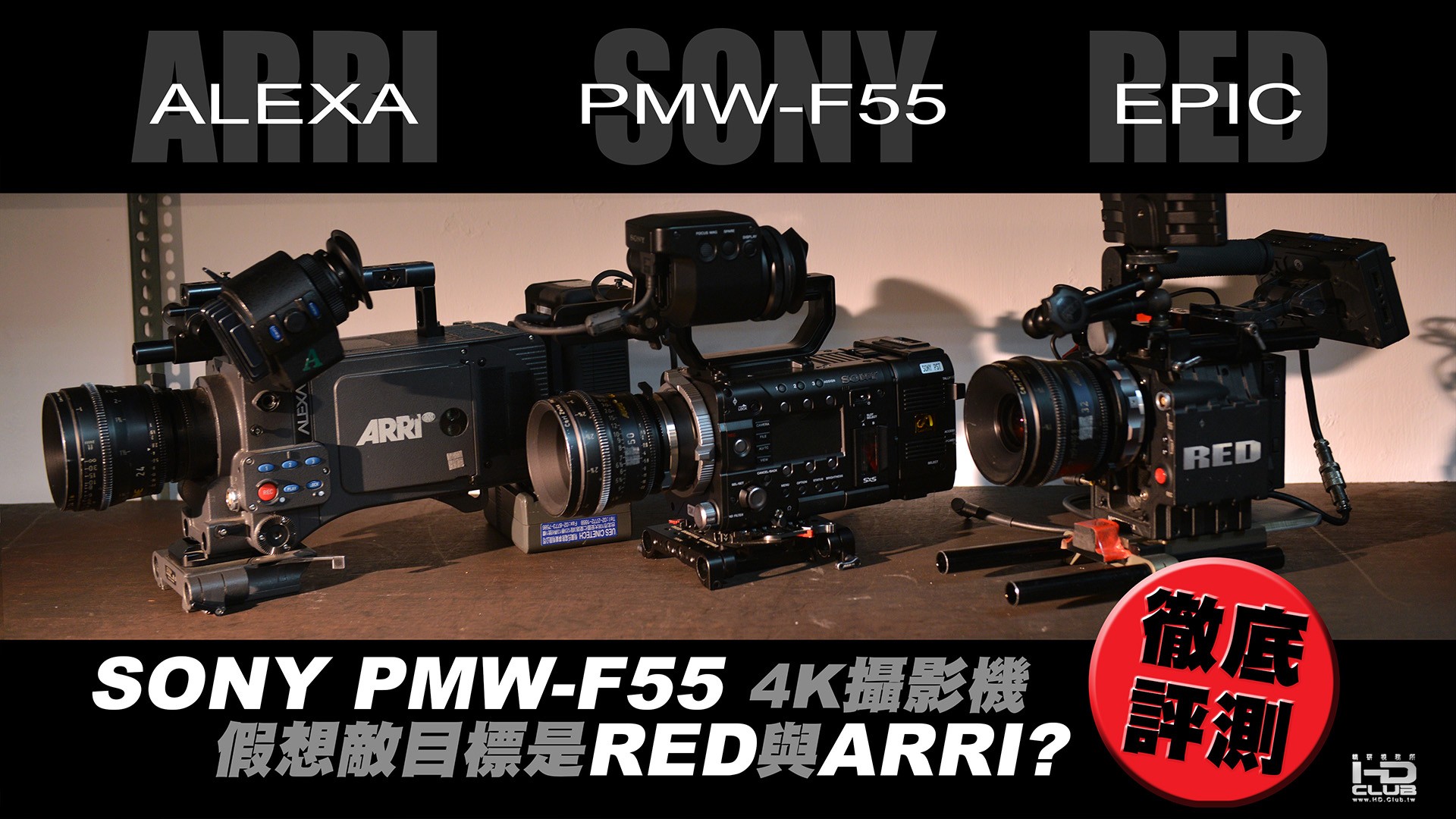

Alexa, EPIC, F55 三機sensor比較
我個人對機器的態度是廠商的規格表僅供參考,不論原廠提供的數據如何,一切都要經過實測,眼見為憑。而測試的用意是要深入瞭解機器的特性,才更能掌控它,而不是要幫人打廣告,所以我所下的結論都是依實測結果來判定。
這次測試針對的是sensor的特性,沒有操作介面,周邊配件,後期流程等比較。
本次測試各機內部設定為:
Alexa
1920x1080 ProRes 444
Gamma: Log C
(很可惜這次無法錄ARRI RAW,但還是可視為參考)
EPIC
4K  4096x2160  3:1  RAW
color space: RED color3
Gamma: RED Filmlog
Sony F55
4K  4096x2160  RAW
color space: S-gamut
Gamma: S-log2
三機檔案均無任何調色處理,直接輸出DPX圖檔做比較。因網路上不方便放原圖,故縮小為JPG,圖片左邊方大高光區,右邊放大暗部
1.寬容度
數位攝影機的寬容度絕對是決定畫面層次及調色彈性的主要條件,以下是各機得到的影像:
Alexa 24P /180 degree 3200K,  ISO 800, T8
Alexa一向有極富彈性的曝光範圍,影像中無過曝區域,暗部細節也存在
EPIC 24P /180 degree 3200K,  ISO 800, T8
高光處明顯已失真,得縮一檔半光圈才能保留高光無過曝,暗部細節比Alexa多一些。
F55因為ISO 1250,所以跳過。
因為EPIC已經過曝,所以也試一下另兩機過曝的狀態:
Alexa 24P /180 degree 3200K,  ISO 800, T5.6
F55  24P /180 degree 3200K,  ISO 1250, T5.6
Alexa 真的很厲害,多開一檔還是只有白格子過曝,黃色彩球和正常曝光下差不多,我應該要開兩檔來試的。F55和Alexa過曝的部份比EPIC自然,不會有階層的狀態。
接下來三機都以 ISO1280,光圈T8 ½來拍攝:
Alexa
EPIC
F55
可以看到Alexa完全沒有被clip的部分(除了反射的燈點),F55最白的格子過曝,黃色彩球資訊完整。EPIC過曝格子比F55多,黃色彩球也很虛。
再來試試Under兩檔(ISO3200)的測試:
Alexa
EPIC
F55
高光區三機沒有過曝的部分了,比較暗部,低色溫低光源真的是EPIC的罩門,出現明顯的噪訊,大部分是藍色。Alexa也有彩色噪點出現,
,F55的暗部比較起來乾淨多了。
Under三檔(ISO6400)的測試:
Alexa沒有這選項所以跳過
EPIC
F55
在這條件下,EPIC的暗部基本上是不可用的,F55卻有令人驚訝的表現,雖有些雜訊,但影像還不錯,個人認為雜訊的抑制甚至比另外兩台在ISO1280時還好。
2. 解像力
Alexa無法錄RAW檔所以跳過,不過比另兩台低是一定的
EPIC
F55
很難說哪台較高,差距很小
3.Rolling vs Global shutter
F55的CMOS與另兩機最大不同,就是採用Global shutter全局曝光,不會有Rolling shutter的缺點。同樣,眼見為憑,針對Rolling shutter的缺點所作的測試影片:
[vimeo=61958126,760]440[/vimeo]
最後,我不對它們做評比,請各位自己判斷了
