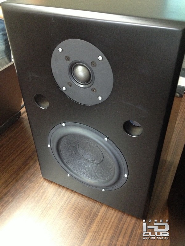

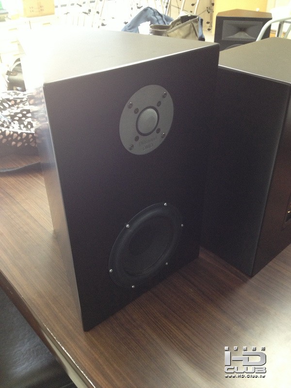

下面是學生這學期其中一門課,課程中有設計音箱....
單體是由雅瑟免費提供
音箱是學生設計後,委請雅瑟的工廠幫忙製作
學期中的課程,也有一部分是去雅瑟在梧棲的工廠上課...
