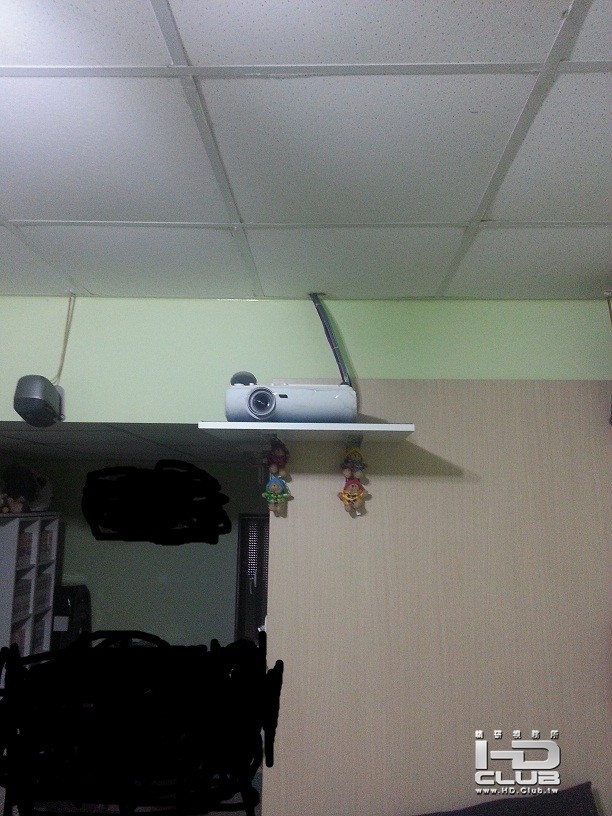

發表於 2013-4-7 23:37:45 | 顯示全部樓層
抱歉  沒看清楚誤會你的意思  放在櫃子上可以阿  我就是這樣放的  我個人是對布幕中央投射  沒用梯型矯正(HD33)  你參考一下
